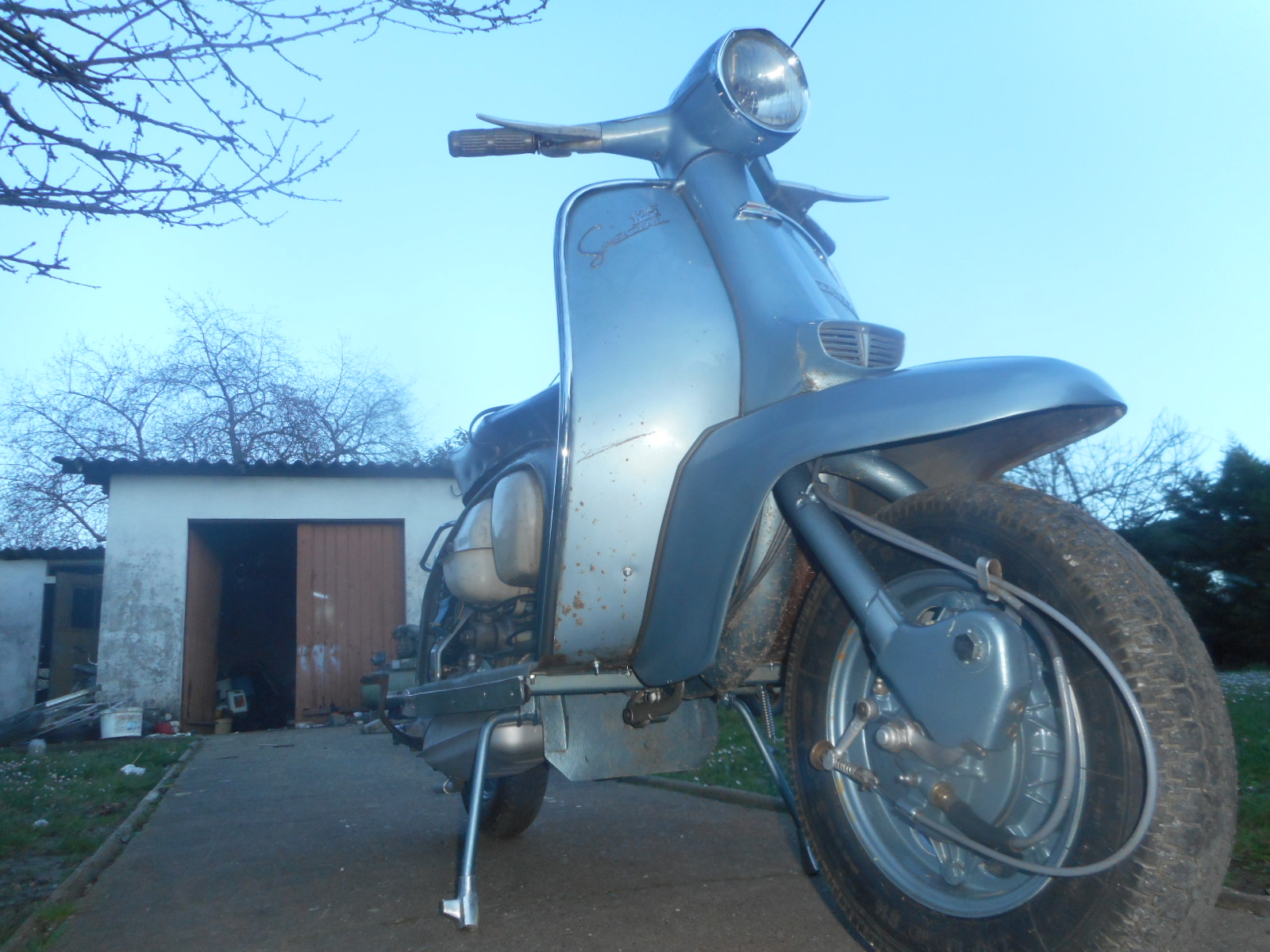

restauration conservatrice pour notre ami riton d'un 125 spécial qui a priori semble correct seul probléme tout ce qui ne se voit pas est un nid de rouille

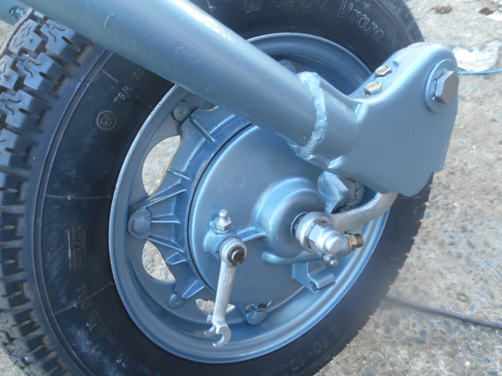

on avance sur le spécial avec réfection de la béquille ou je préfére mettre des semelles en alu ça tient mieux dans le temps j'ai aussi repris complétement le train avant avec un kit fourche complet
Re: 125 LI special
le moteur a été ouvert avec changement des joints spi+roulements+ embrayage enfin les grands classiques, j'ai mis un kit 175 fonte a la place du 125 d'origine et exit l'allumage a rupteur pour un electronique indien c'est pas du vari mais ça suffit largement
Re: 125 LI special
le pot d'origine c'est un clubman avec sortie mégaphone inutile de vous dire qu'au niveau bruit c'est intenable si "raid" me tombe dessus avec son sonométre je suis bon donc j'ai mis un pot classique de base bien moins bruyant mais qui doit un peu freiner les gaz mais j'attends un pot en commande très performant et relativement silencieux.

salut, après deux mois d'attente le clubman v4 est arrivé résultat un surplus de couple assez conséquent et une prise de tours plus importante on a l'impression que le moulin ne va jamais arreter d'accélérer, il a fallu meuler deux ailettes en sortie cylindre et disquer la coiffe de refroidissement, au niveau bordel c'est pas discret discret mais ça reste acceptable.
Re: 125 LI special
on est plus proche de la fin que du début avec l'ajout de 2 accessoires, des barres de tablier et des enjo de marche pied pour le reste c'est une restau conservatoire donc pas trop de bling bling.
