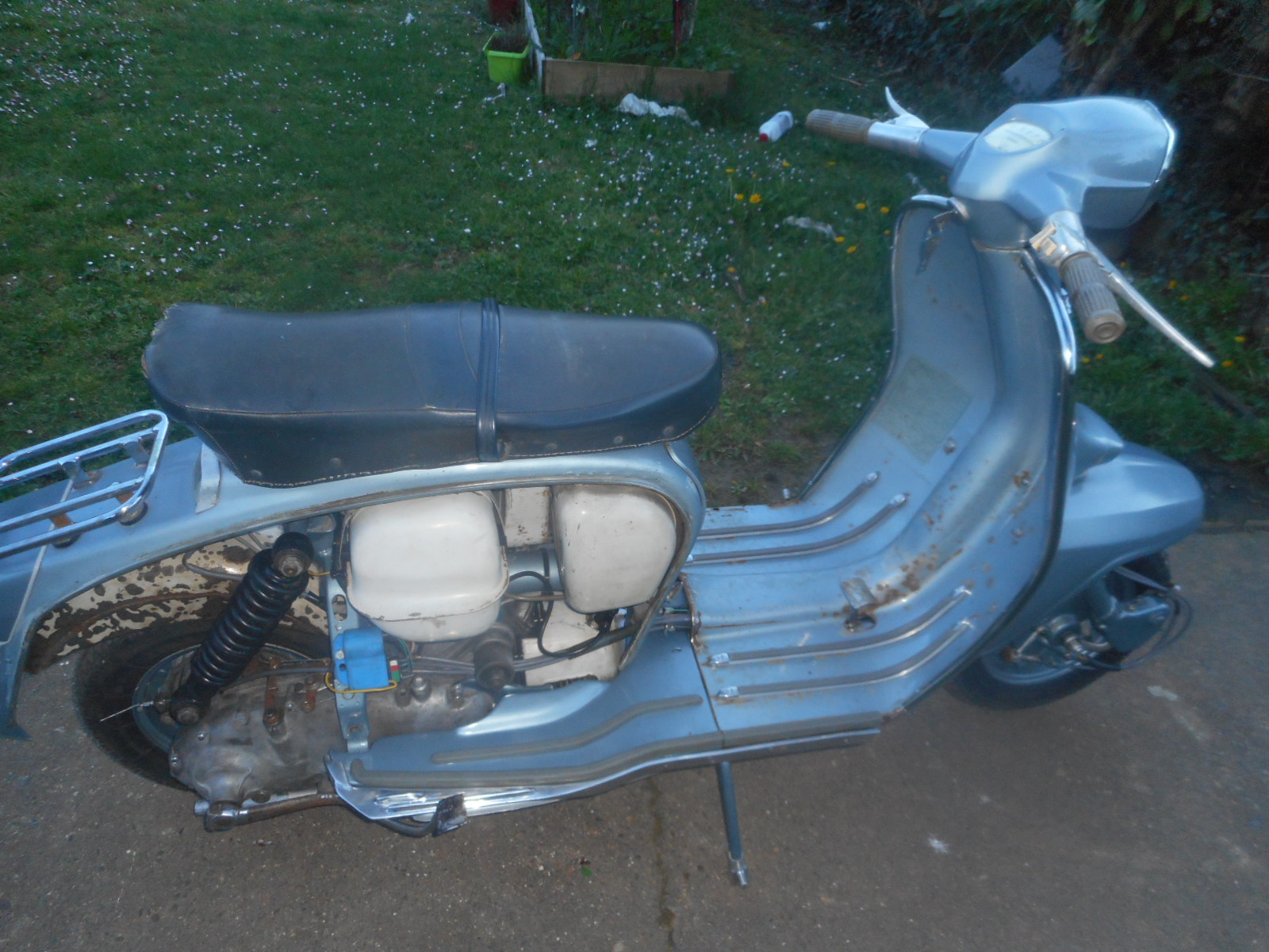

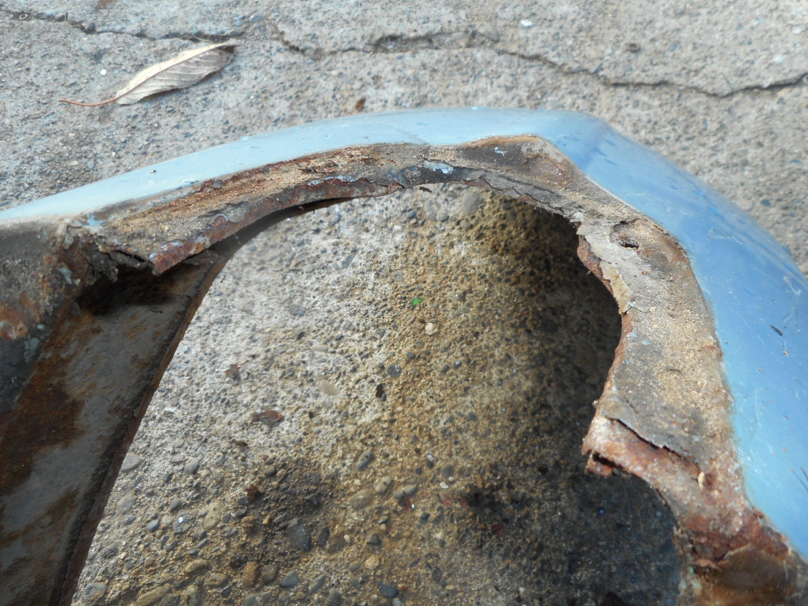

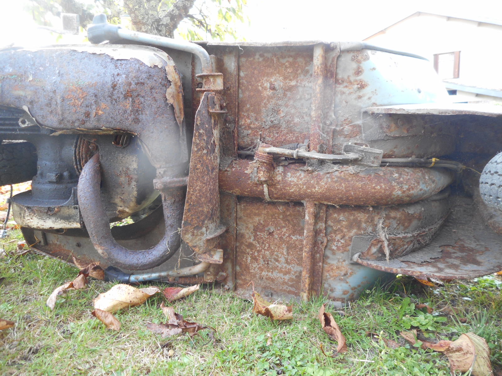

restauration conservatrice pour notre ami riton d'un 125 spécial qui a priori semble correct seul probléme tout ce qui ne se voit pas est un nid de rouille

heureusement grace a quelques mixtures on arrive a éliminer cette satanée rouille
