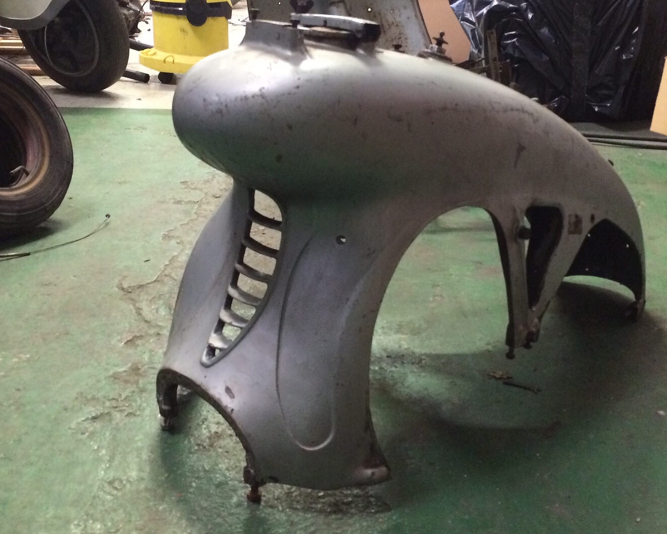

Moi qui en rêvais depuis des années, j ai reçu de la part du père noel un SCC
- Messages : 2312
- Localisation : Paris
Re: dans la hotte du père noel
Le scoot est complet
Le moteur a de la compression, mais une bonne révision s impose.
Je vais commencer par le démonter et direction sablage.
Un beau projet pour 2018.

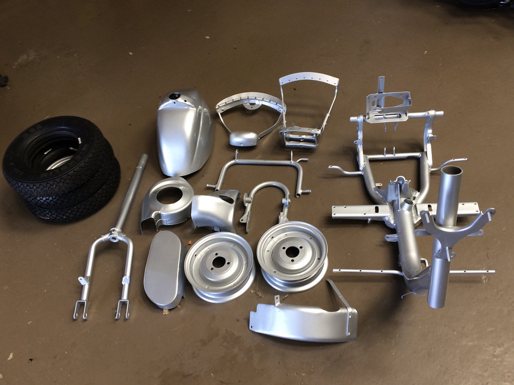

Retour de peinture et remontage de la fourche

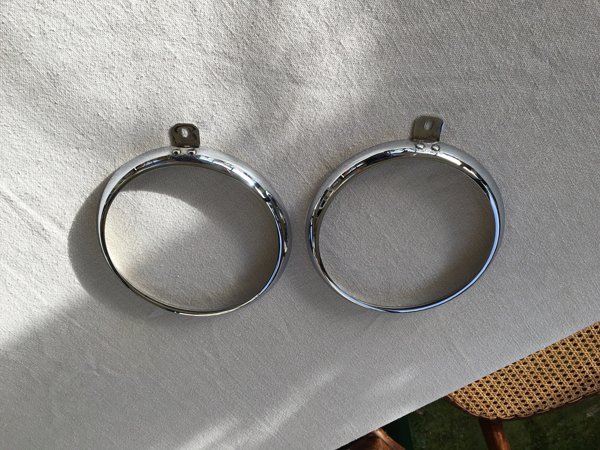

Et voila le chrome est fait
Réalisé par Saca. Bonne qualité de réalisation et rapide.
Re: Un SCC dans la hotte du Père Noel...
c'est beau... Ils t 'ont donné le procédé de chromage( cuivre ou nickel+ chrome ou chrome direct)? tu saurais donner une fourchette de tarif? je comptais faire un devis chez Bretagne Chrome a Pluvigner... je n'avais pas été déçu( il y a 10 ans) hormis un petit écaillage au niveau de la poignée de sélecteurle mexicain a écrit :Et voila le chrome est fait

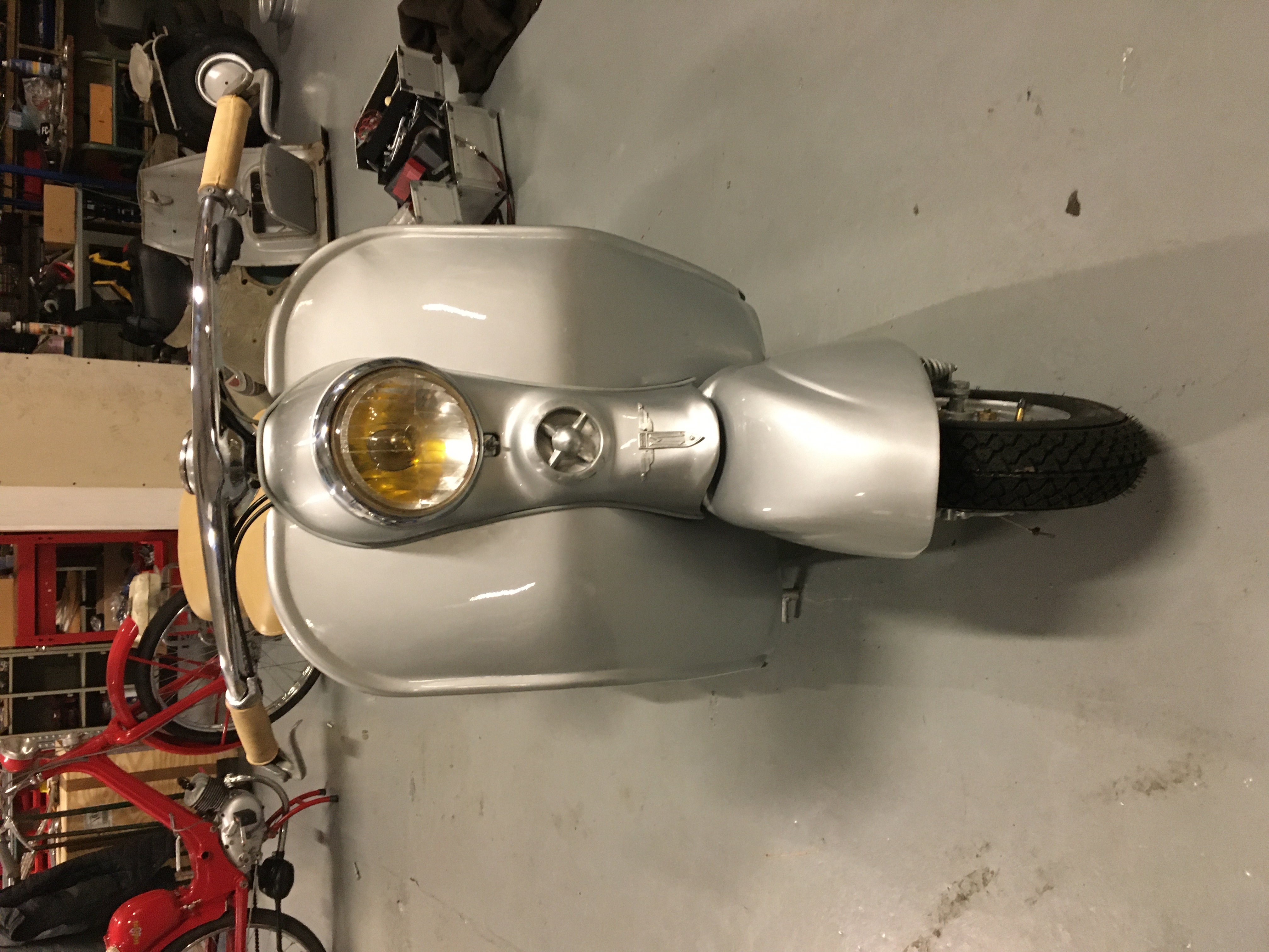

Et voilà le scooter est enfin remonté.
Il ne reste plus qu a tester.

WAOUH !!!
SUPERBE !
SUPERBE !
Je dirais même mieux : MAGNIFIQUE !
Ca le fait grave,
Chapeau !!
Ca le fait grave,
Chapeau !!

salut, félicitation juste deux petits détails le cerclage de compteur pas chromé ça le fait pas et le sigle ailé motobécane du frontal normalement peint en rouge avec les reliefs couleurs alu, avec un petit pinceau d'écolier et de la peinture a maquette tu peints le sigle et aprés avec un tampon de laine d'acier triple 0 tu ponces les reliefs délicatement de façon a éliminer la couleur rouge juste sur cette partie et c'est top, pour les vitesses premiére au talon et 2 et 3 sur l'avant .

il est splendide, félicitations !

c est un tres beau scooter !!!!
Grace a l ami mcdouve , j ai pu rouler un peu avec cette machine, c 'est marrant ,ça change de nos 2 temps .La position de conduite "tout sur l avant" est un peu particuliere .du couple ,de la souplesse ,c est assez confortable et cet ensemble guidon/ compteur sous les yeux
Pour illustrer le propos de jm , une photo du logo du sien
