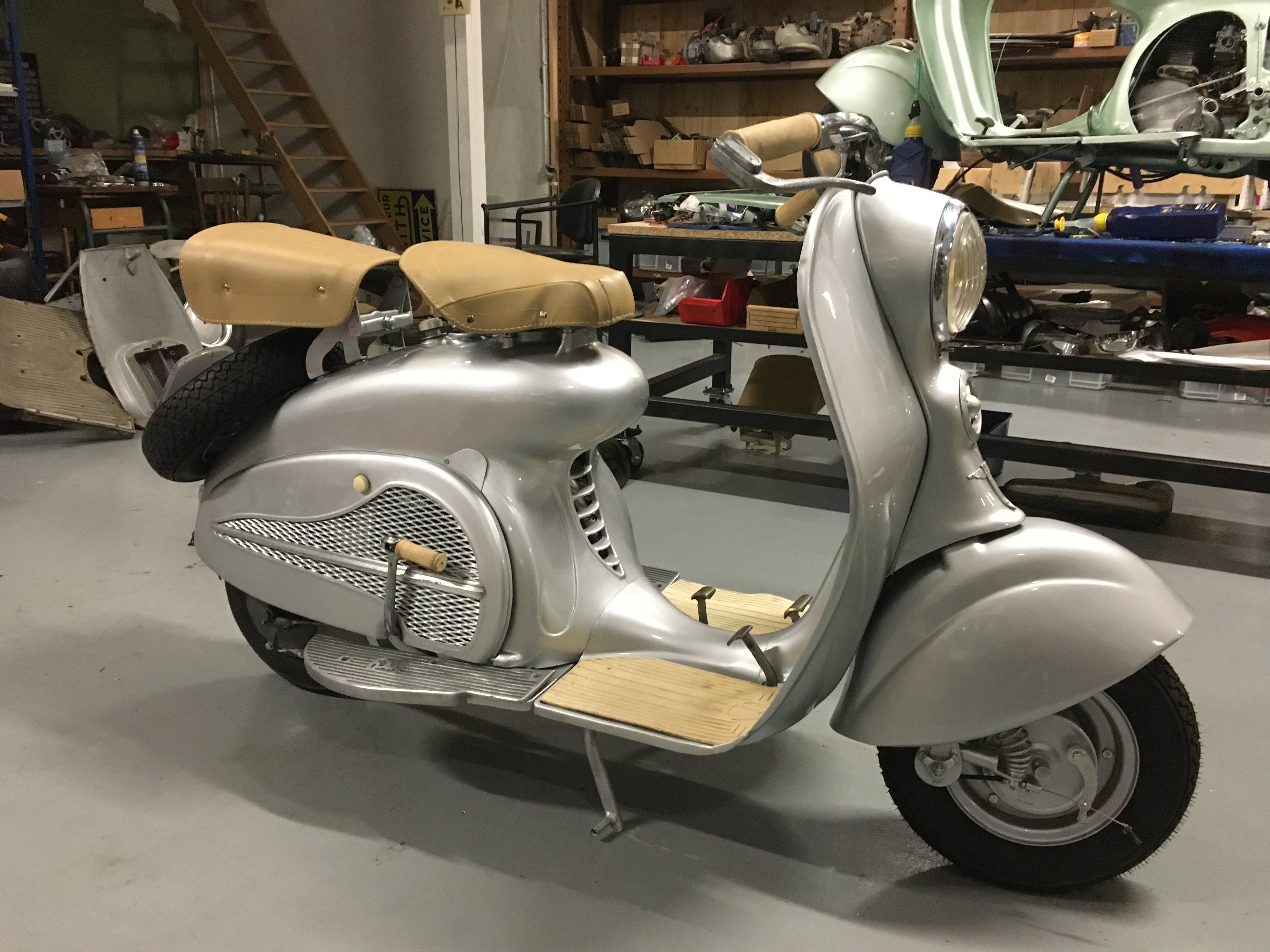

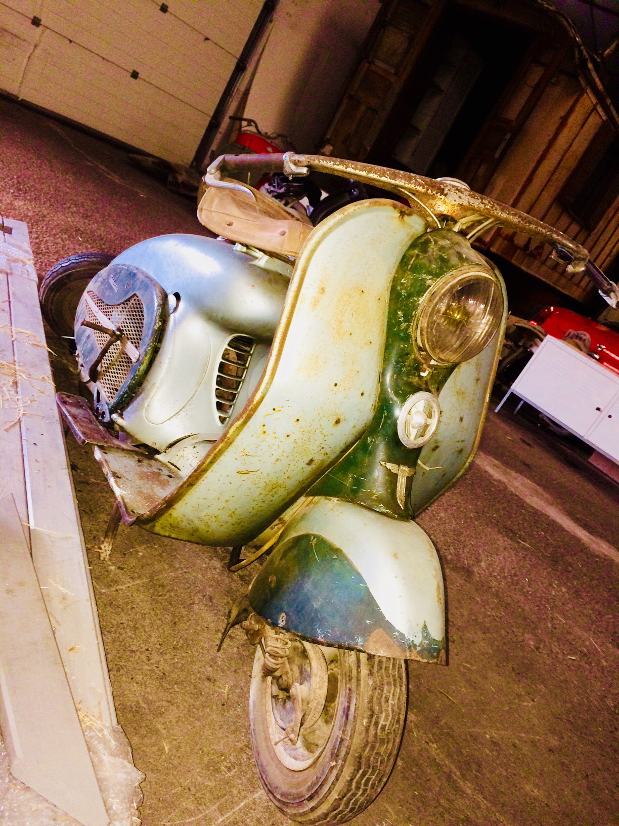

Moi qui en rêvais depuis des années, j ai reçu de la part du père noel un SCC :love:
Re: dans la hotte du père noel
Le scoot est complet
Le moteur a de la compression, mais une bonne révision s impose.
Je vais commencer par le démonter et direction sablage.
Un beau projet pour 2018.

sablage ?
ça n'ai pas sa couleur d'origine ?
il y a encore des pièces qui traine pour ce modèle ?
bien sympa papa noel :love:
Une partie du scooter a été repeint, la partie sombre.
Pour les pièces il n y a pas de problème, j ai acheté le scoot a Xavier de casalambretta il a un peu de stock.

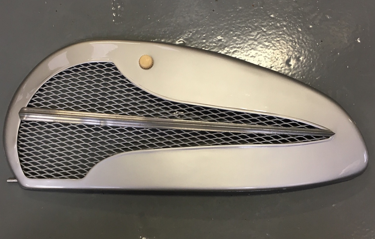

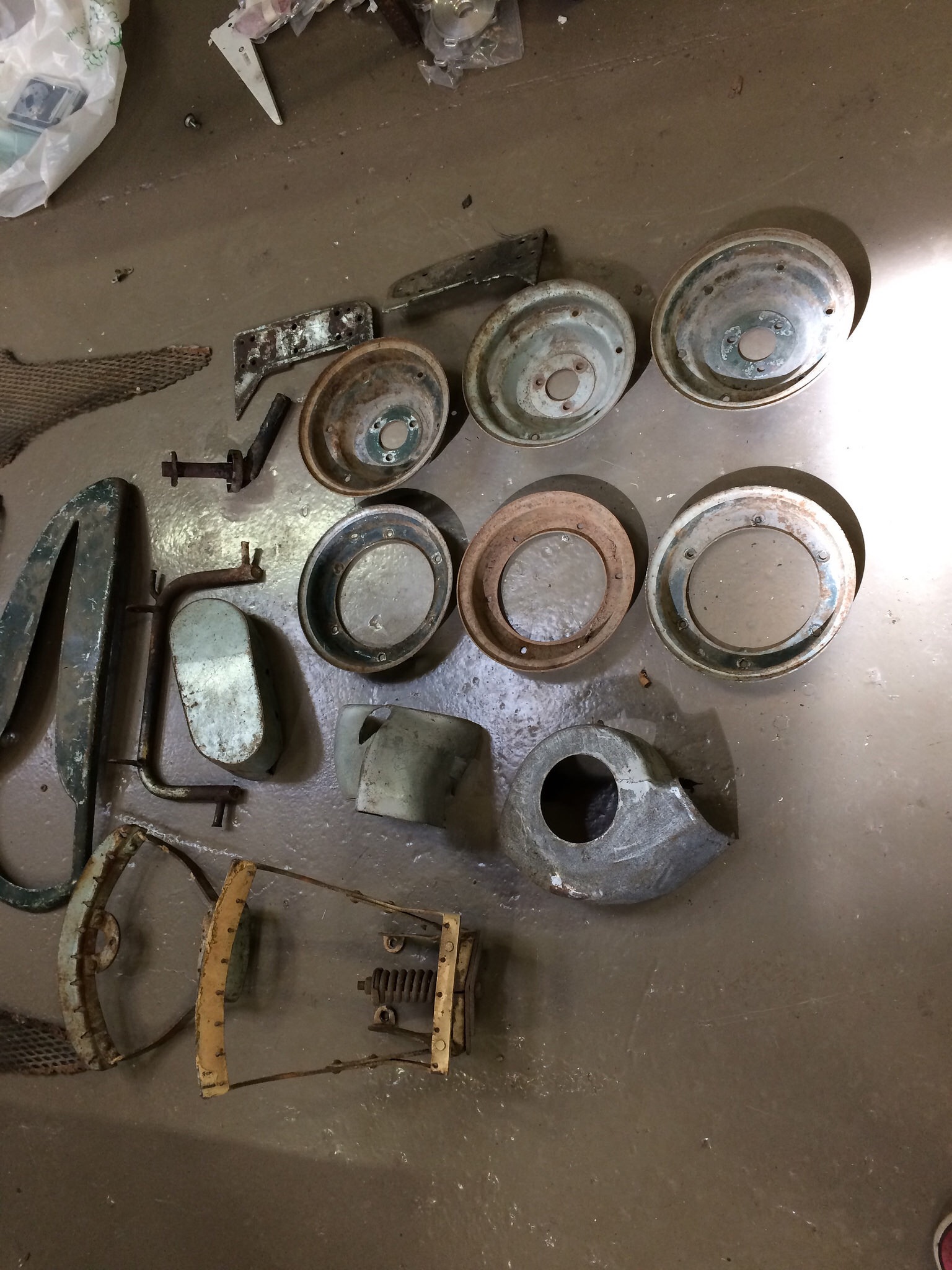

Effectivement le cerclage de phare est introuvable mais je l ai.
Xavier a refait le cache de roue de secours ce qui n ‘est pas facile à trouver.
La seule piece qu’il me manque c est la plaque d’immatriculation et le feu arrière, si tu connais un vendeur cela peut m intéresser.
Je viens d acheter un moteur sur le bon coin, cela me fera de la piece.

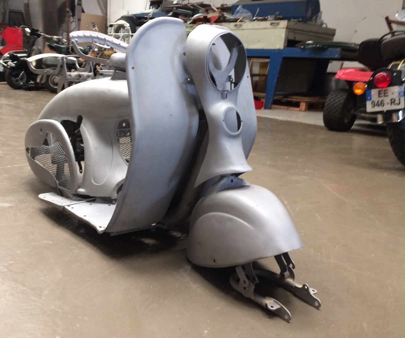

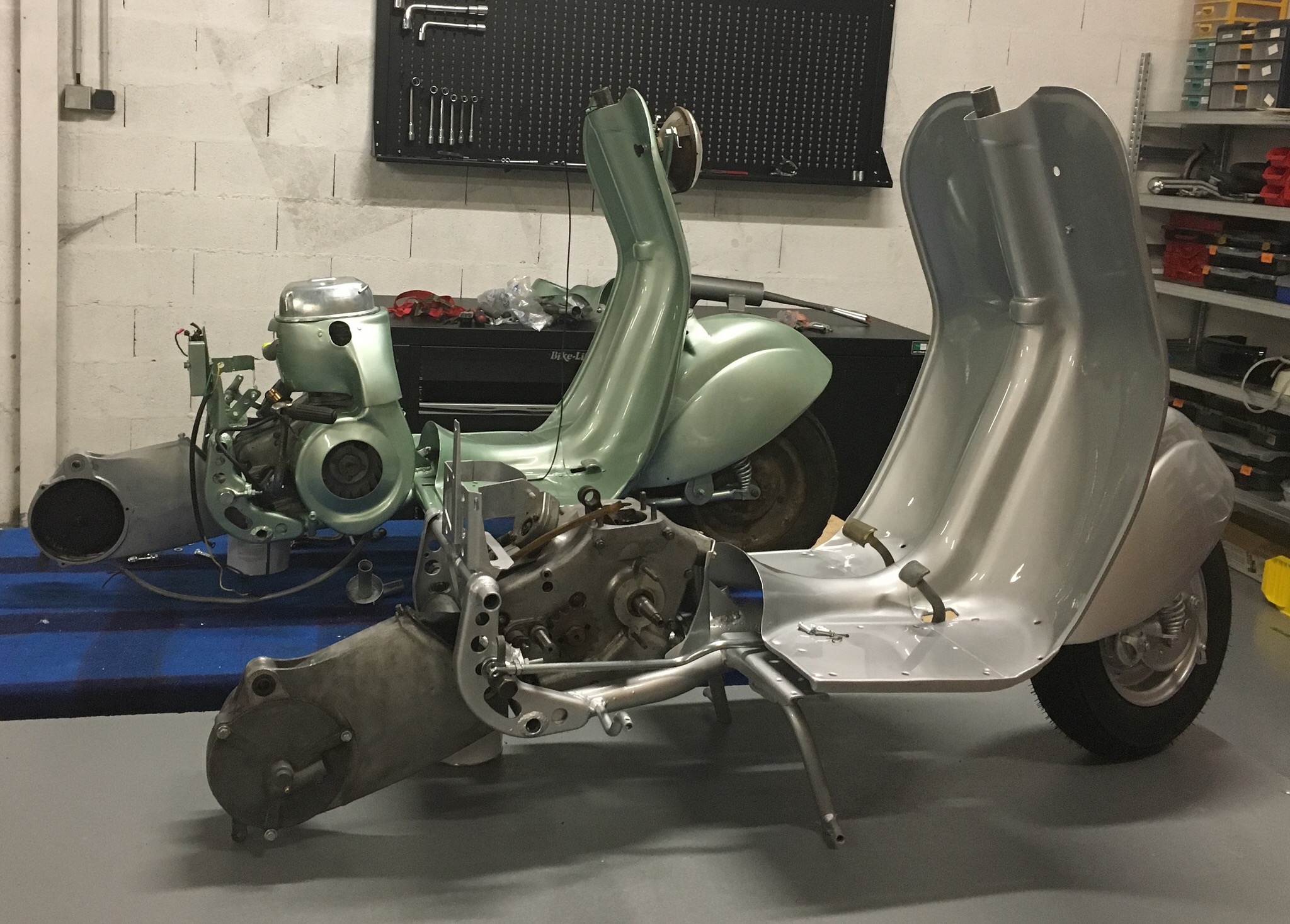

Re: Un SCC dans la hotte du Père Noel...

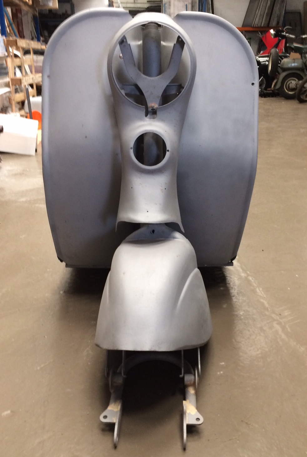

Démontage du scooter avant sablage.
Message par dimitri »
le cadre qui fait office de pot d'echappement n'est pas pourri ?
Moby, SCC, Terrot VMS 2 et VMS1, Speed Mors
Non et même s il avait été pourrit c est réparable
oui je sais bien
mais c'est rare et comme le cadre part direct au sablage cela semblait bien vouloir dire qu'il était bon

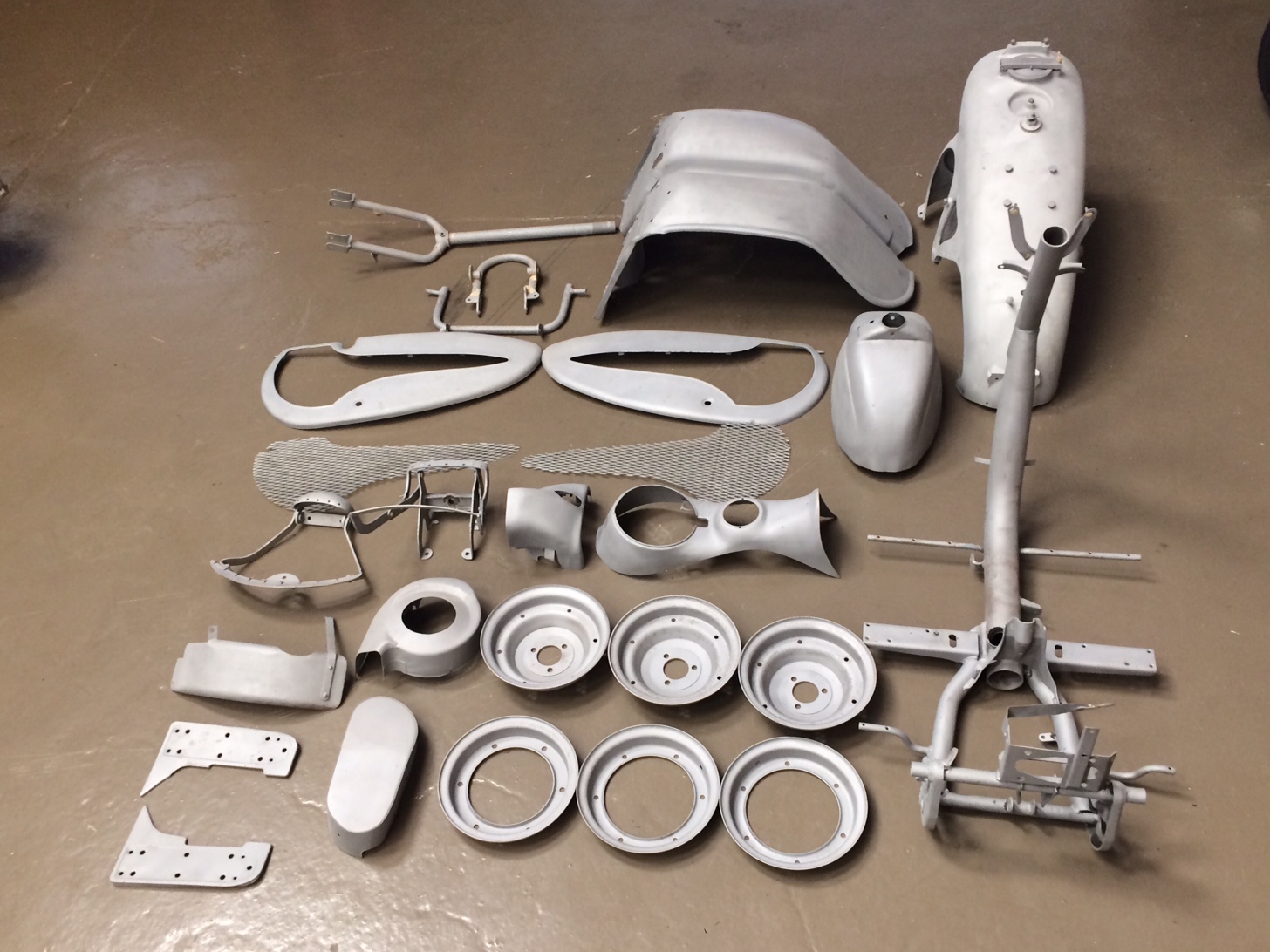

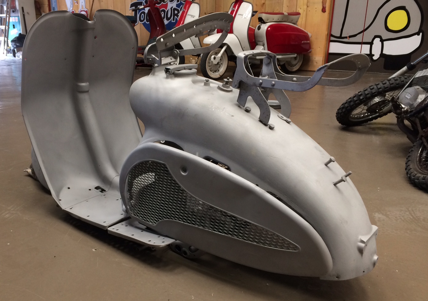

Et voilà retour du sablage
Demain je fais les petites finitions et il part pour la peinture.

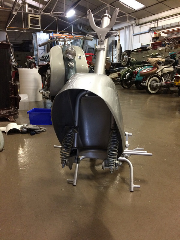

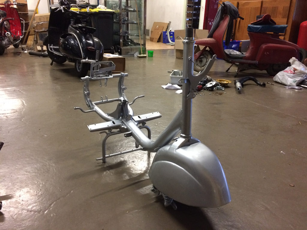

Retour de peinture et remontage de la fourche
Messages : 2051
joli travail, j'ai hâte de le voir terminé ! je ne pense pas que l'on ait encore vu un Motobécane SC lors d'une balade TTS :roll:

c'est chouette ... mais pourquoi gris metal ??
J ai hésité avec la teinte d origine bleu métallisé mais mon TV est d une couleur similaire.
Et puis tonton a fait un gold donc j ai pas voulu copier sur lui.

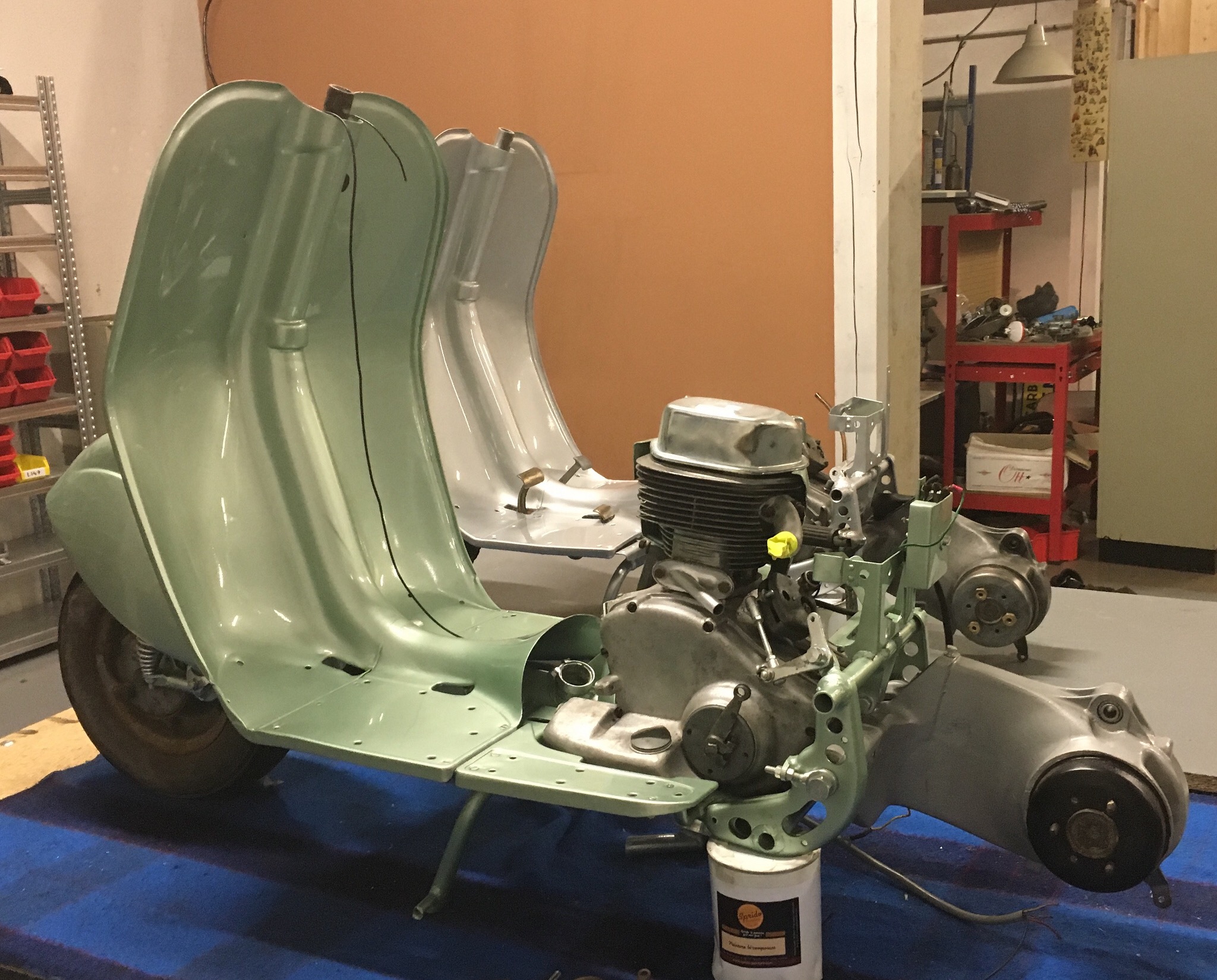

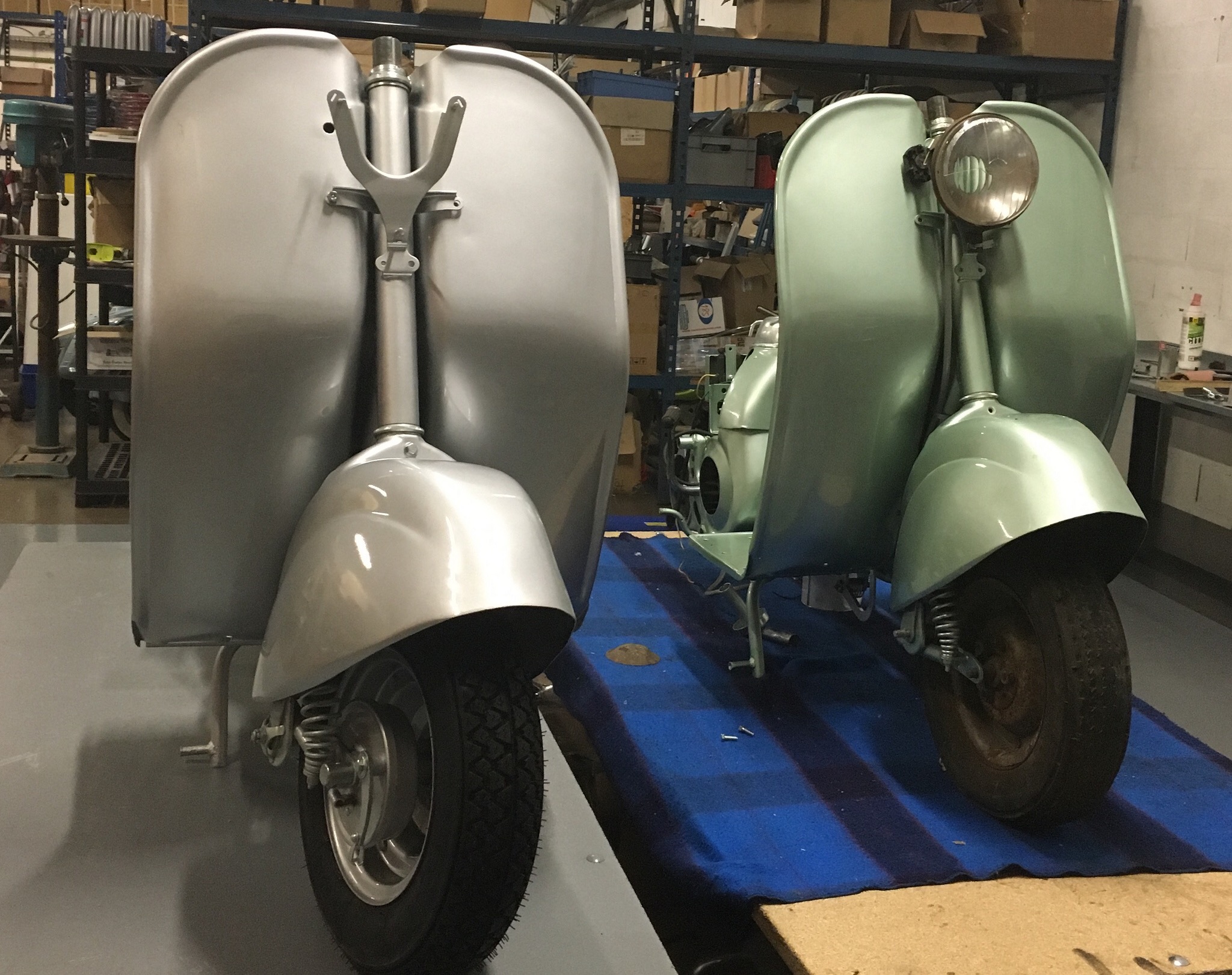

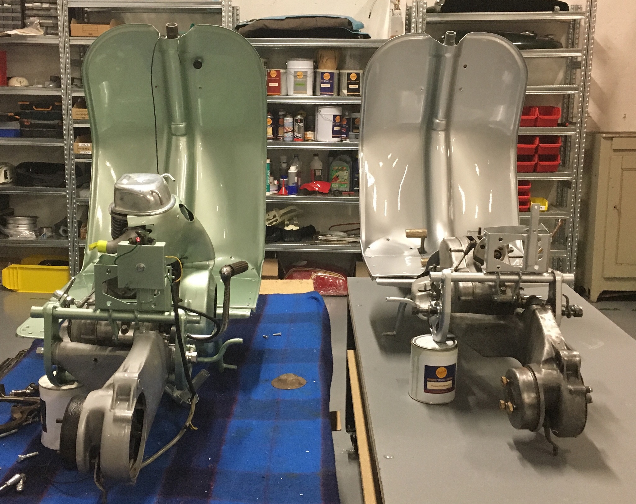

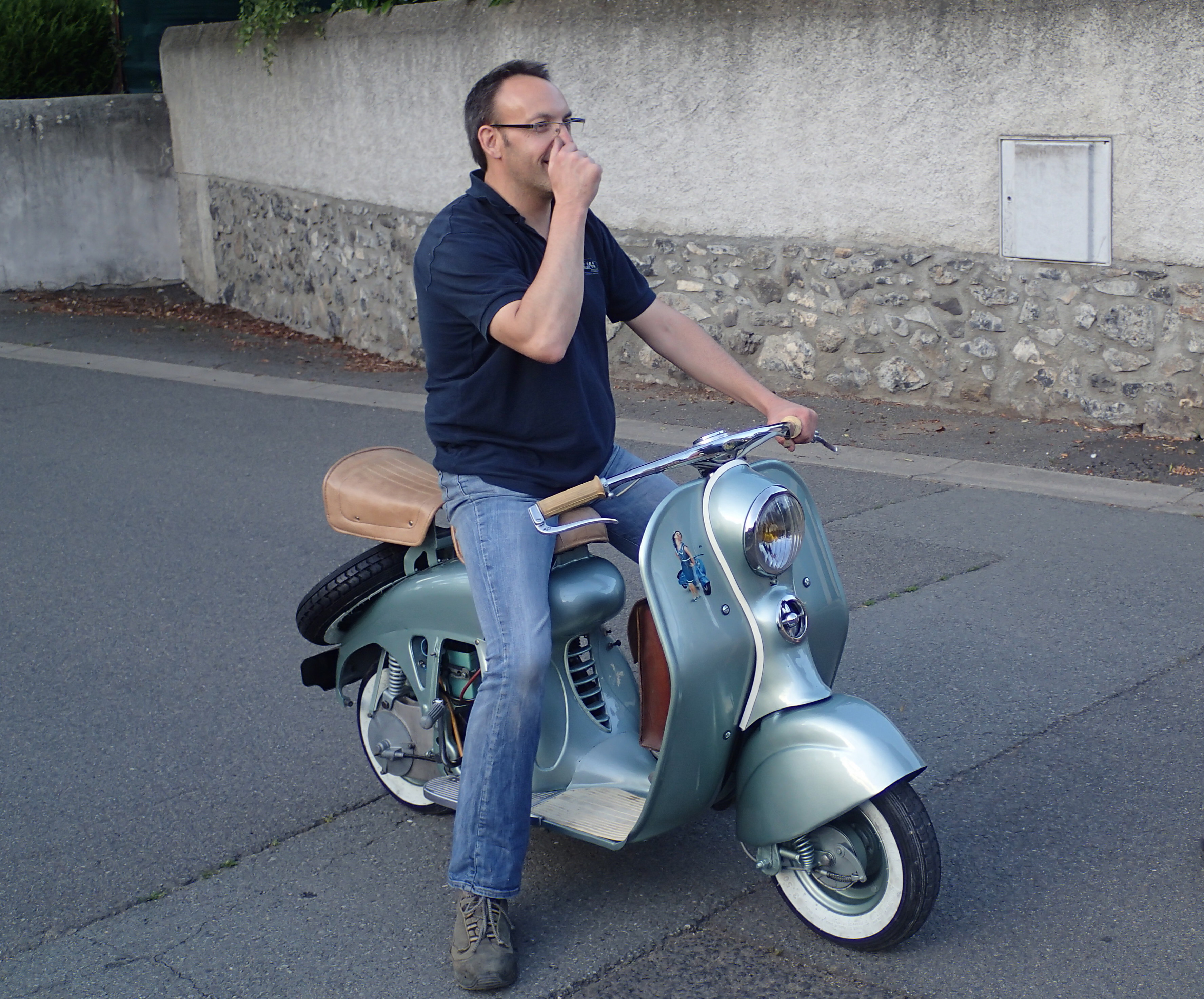

Pour te faire patienter voilà deux photos de la resto du nôtre.
Et le premier ...tout premier essais routier après remontage : vois le sourire de son nouveau propriétaire :ouai!:
Messages : 10170
Il est superbe, surtout dans cette couleur !

Ce WE j ai re-démonté la fourche, retour chez le peintre car je ne suis pas content de la qualité sur le garde-boue

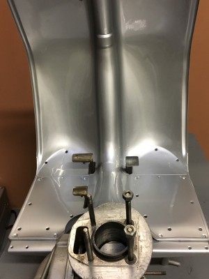

Remontage en série avec Xavier.
Petite question, savez-vous dans quel sens se remonte le piston ?
Sur le dessus du piston il y a deux échancrures, une est plus petite que l’autre.
La petite échancrure va bien en face de la petite soupape ?

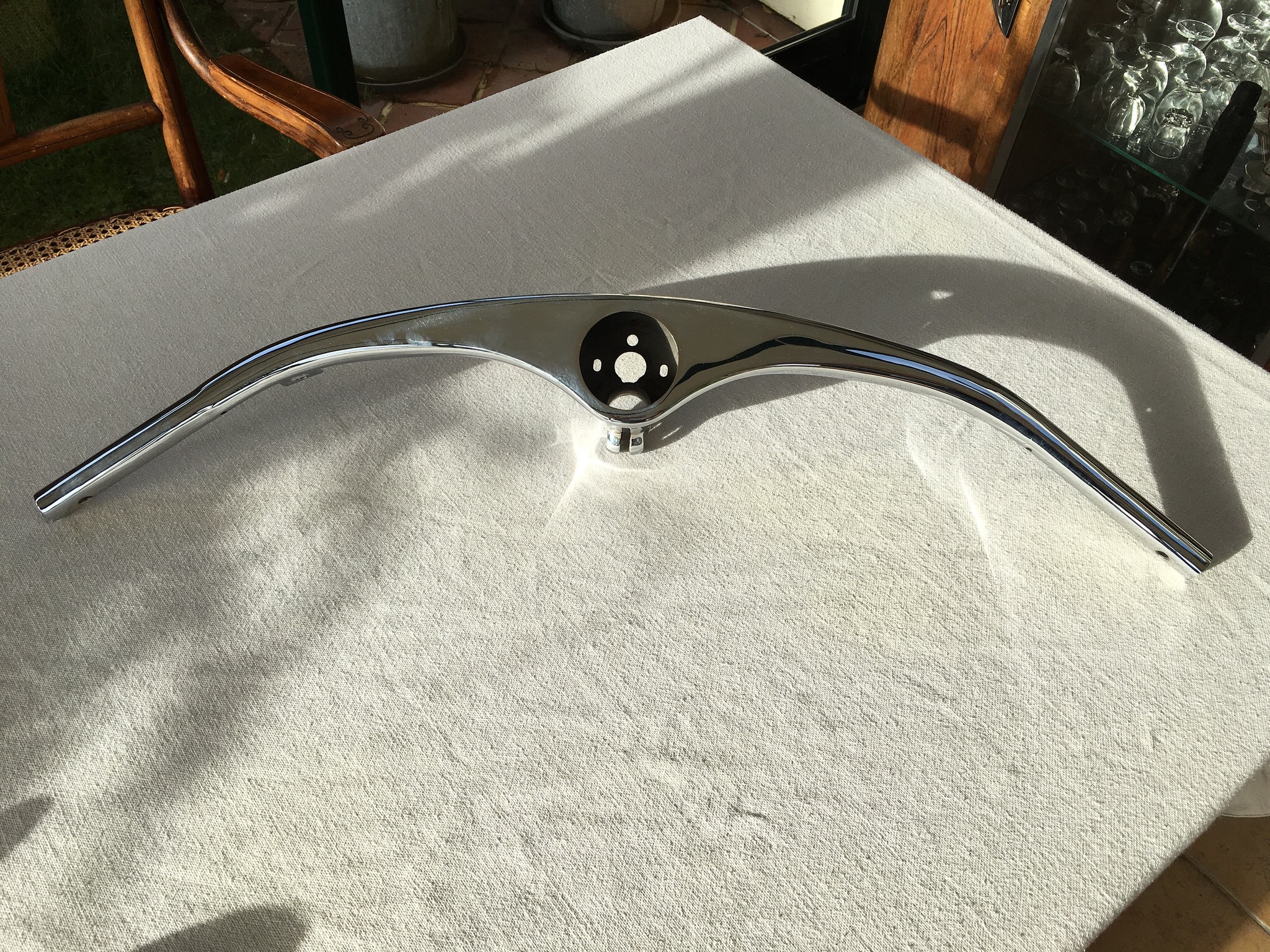

Et voila le chrome est fait
Réalisé par Saca. Bonne qualité de réalisation et rapide.

c'est beau... Ils t 'ont donné le procédé de chromage( cuivre ou nickel+ chrome ou chrome direct)? tu saurais donner une fourchette de tarif? je comptais faire un devis chez Bretagne Chrome a Pluvigner... je n'avais pas été déçu( il y a 10 ans) hormis un petit écaillage au niveau de la poignée de sélecteur
Le tout 150 euros

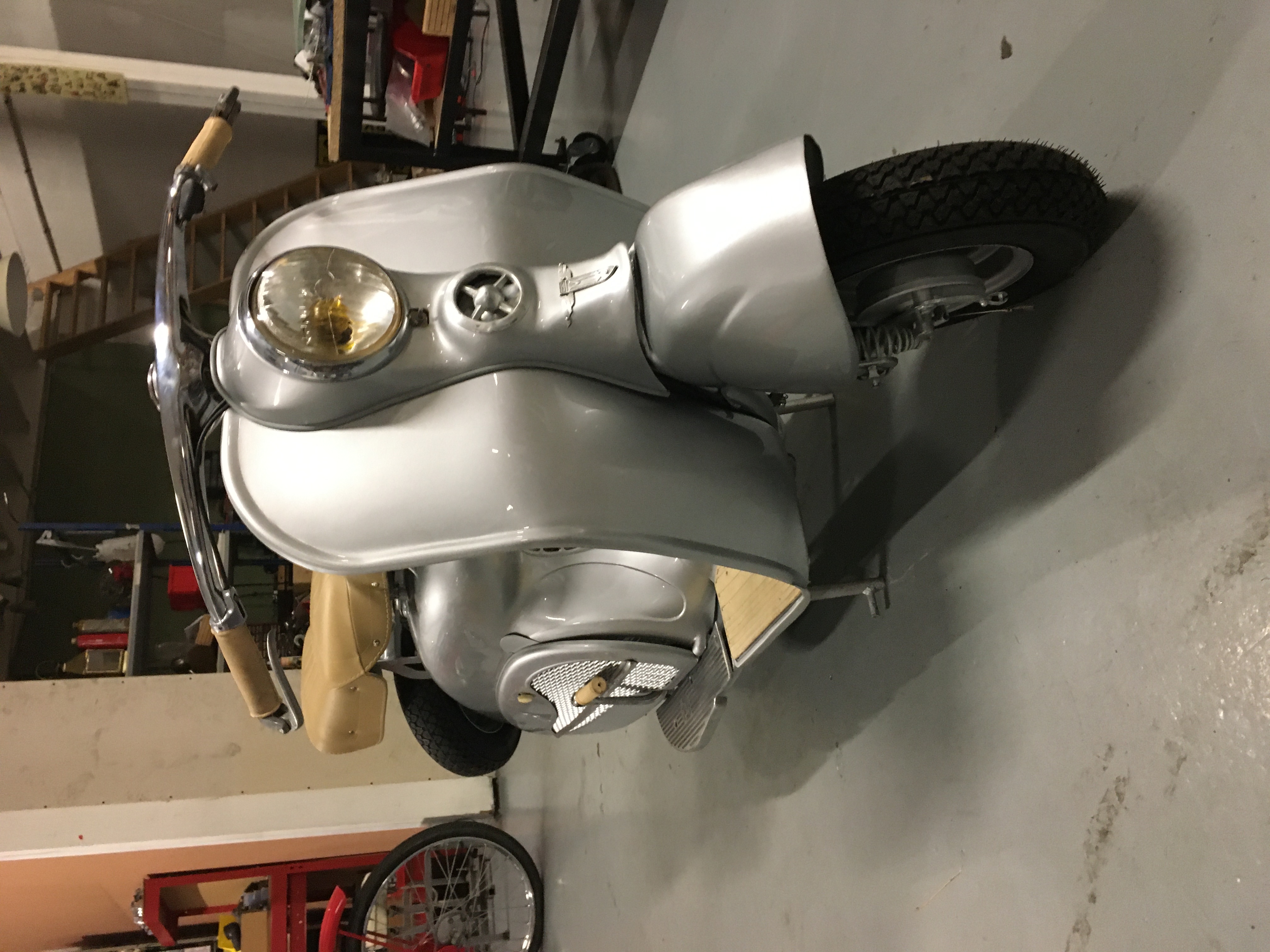

Et voilà le scooter est enfin remonté.
Il ne reste plus qu a tester.
Si vous cherchez des dessus de selle neufs, Xavier a encore quelques exemplaires en stock.
WAOUH !!!
SUPERBE ! :love:

Messages : 2219

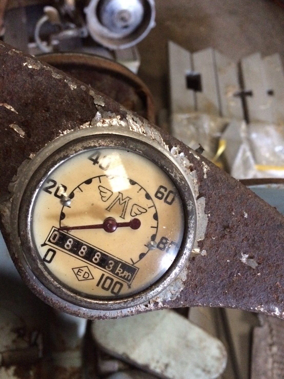

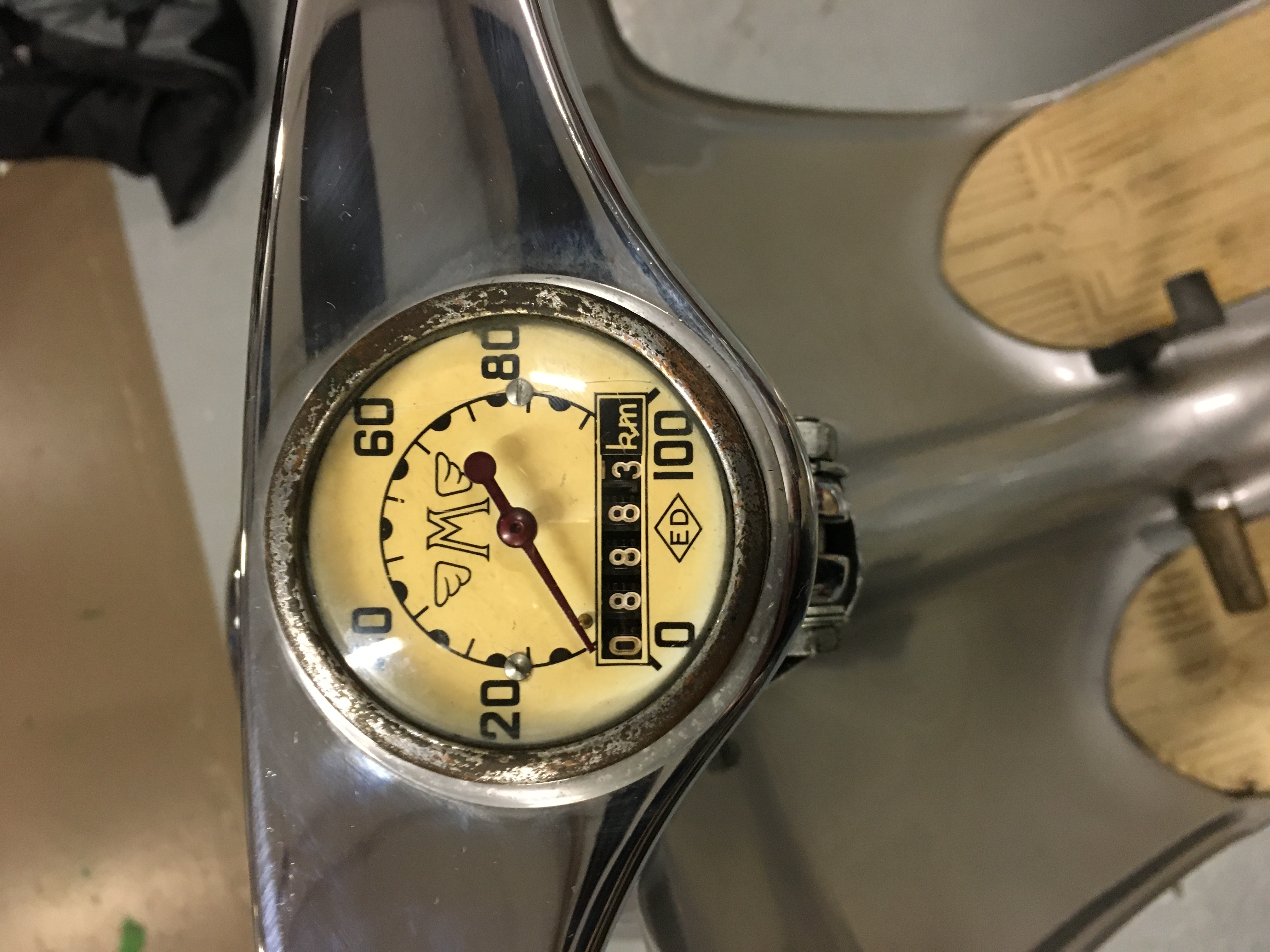

salut, félicitation juste deux petits détails le cerclage de compteur pas chromé ça le fait pas et le sigle ailé motobécane du frontal normalement peint en rouge avec les reliefs couleurs alu, avec un petit pinceau d'écolier et de la peinture a maquette tu peints le sigle et aprés avec un tampon de laine d'acier triple 0 tu ponces les reliefs délicatement de façon a éliminer la couleur rouge juste sur cette partie et c'est top, pour les vitesses premiére au talon et 2 et 3 sur l'avant .

Grace a l ami mcdouve , j ai pu rouler un peu avec cette machine, c 'est marrant ,ça change de nos 2 temps .La position de conduite "tout sur l avant" est un peu particuliere .du couple ,de la souplesse ,c est assez confortable et cet ensemble guidon/ compteur sous les yeux :love:
Pour illustrer le propos de jm , une photo du logo du sien
