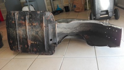

Je suis sur le point de faire sabler la coque de mon scooter, et je pensais que ce n était que de la tôle, hors je m apercois qu au niveau du tablier (sous la peinture qui s écaille) se trouve une espèce de résine jaunâtre sur une épaisseur de 2-3millimetres (voir photo)
Normal ou pas normal? mais j ai grand peur que cette résine parte avec le sablage

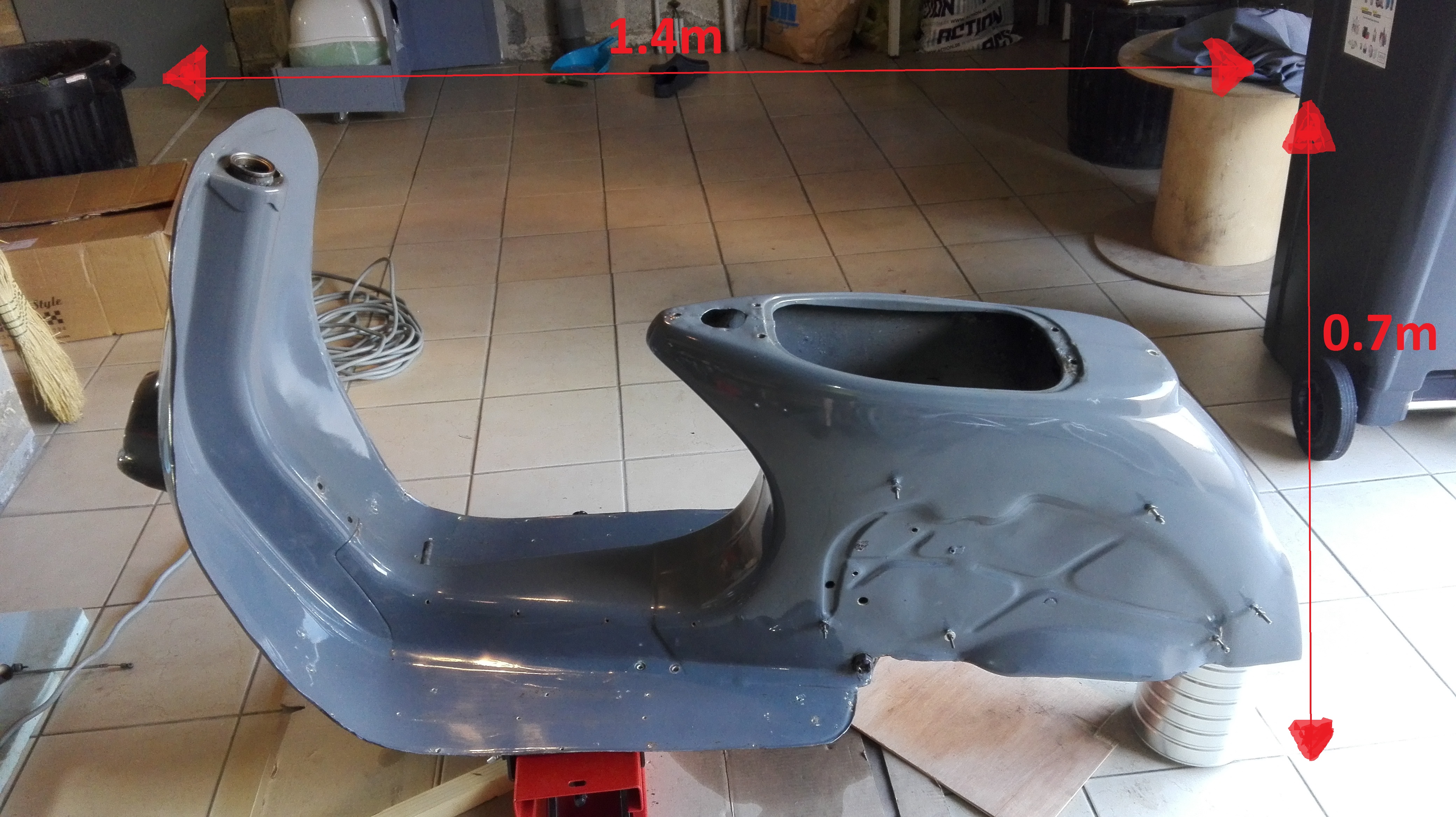

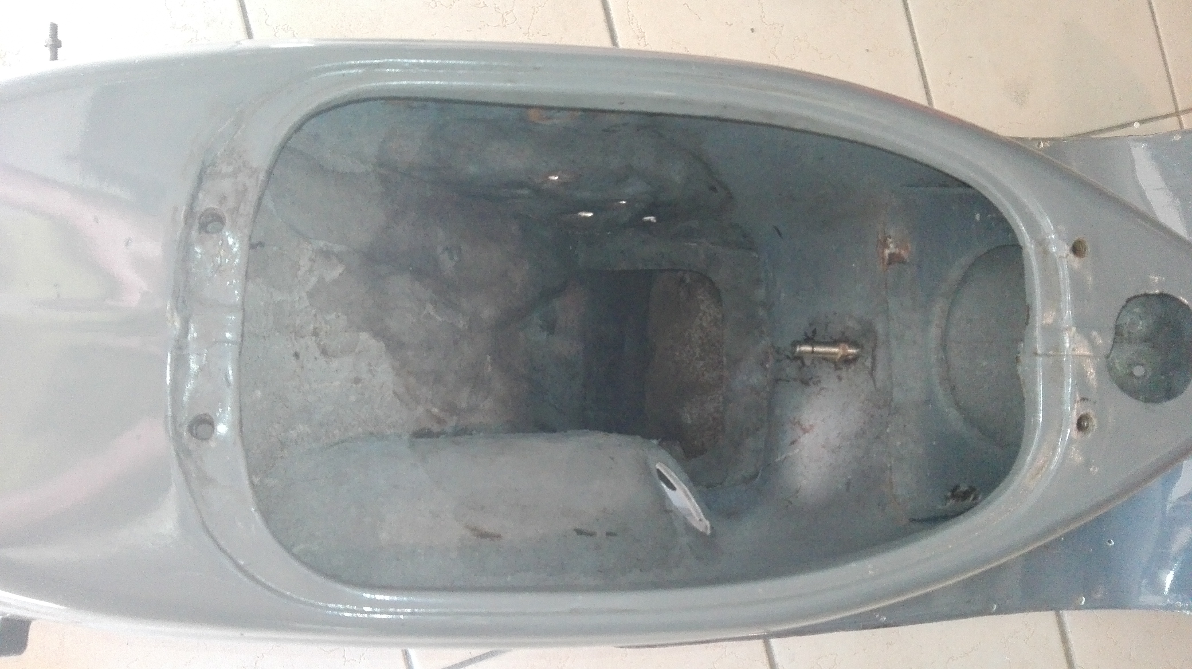

je poste quelques photos de la coque histoire d avoir des avis. Encore merci pour les réponses

Ca sent le scooter asiatique bien maquillé...

C'est peut être tout simplement du mastic polyester sur la tôle. Il a peut être été débosselé grossièrement puis il y a une finition au mastic qui peut aller jusqu’à 2 ou 3 millimètres. Au sablage tout va partir et tu repartiras sur une bonne base. Pour moi il a l'air en tôle car sur ta photo on voit des rayures qui rouillent, donc pas de souci il est en acier.
Bonne restauration, a plus
