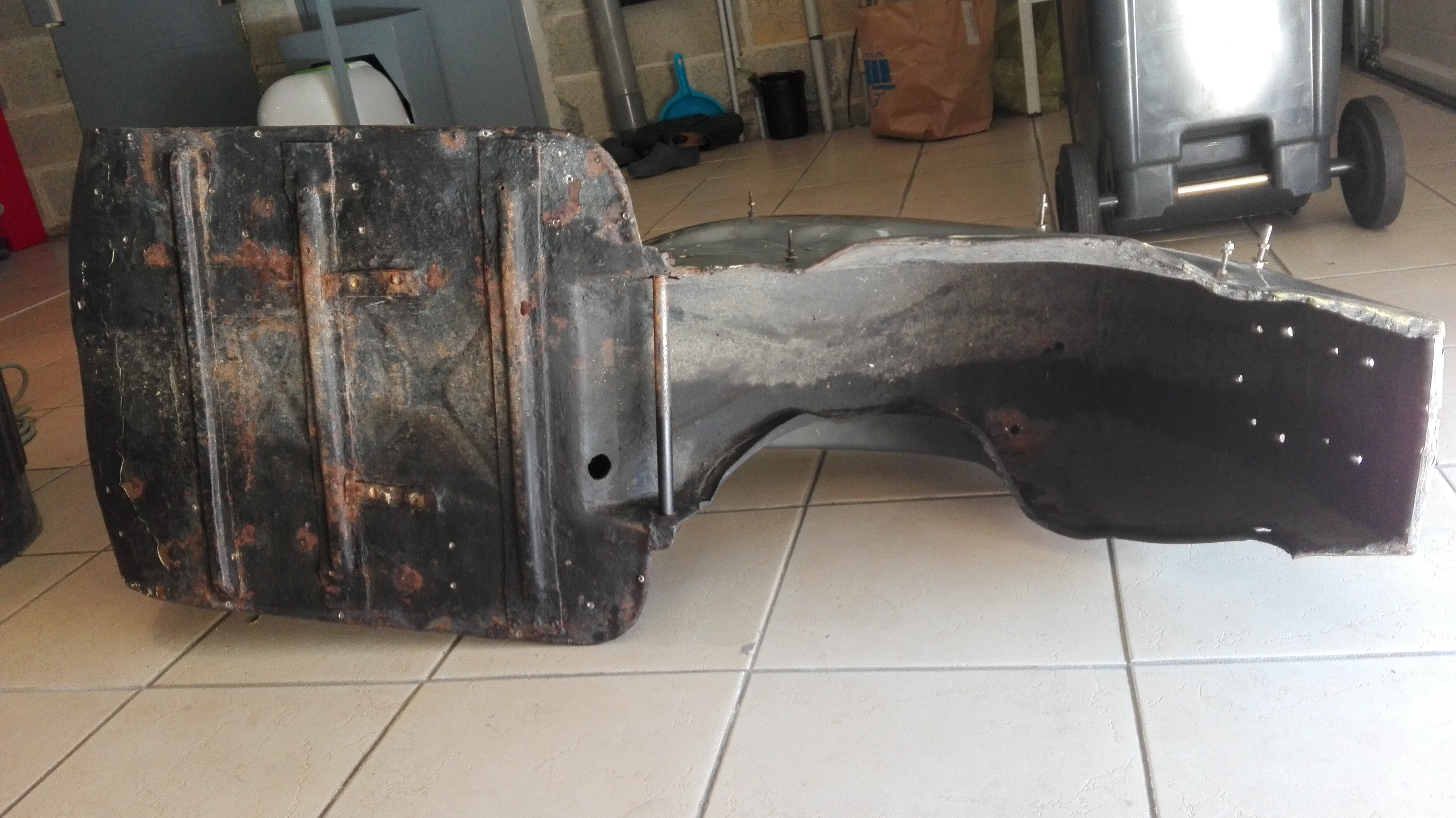

Je suis sur le point de faire sabler la coque de mon scooter, et je pensais que ce n était que de la tôle, hors je m apercois qu au niveau du tablier (sous la peinture qui s écaille) se trouve une espèce de résine jaunâtre sur une épaisseur de 2-3millimetres (voir photo)
Normal ou pas normal? mais j ai grand peur que cette résine parte avec le sablage

Jamais vu ça normalement une coque de vieille vespa est 100%acier

c bien ce que je pensais, je sens qu il y a eu de la bidouille de faite. Après vérification je retrouve cette résine un partout sur la coque. Je vais me tenter le sablage et espérant que ça ne finisse pas en carnage :(

je poste quelques photos de la coque histoire d avoir des avis. Encore merci pour les réponses

Ca sent le scooter asiatique bien maquillé...

Salut
C'est peut être tout simplement du mastic polyester sur la tôle. Il a peut être été débosselé grossièrement puis il y a une finition au mastic qui peut aller jusqu’à 2 ou 3 millimètres. Au sablage tout va partir et tu repartiras sur une bonne base. Pour moi il a l'air en tôle car sur ta photo on voit des rayures qui rouillent, donc pas de souci il est en acier.

merci pour la réponse, ça me rassure un peu. je vais la faire sabler, on verra le résultat!

C'est du mastic...
