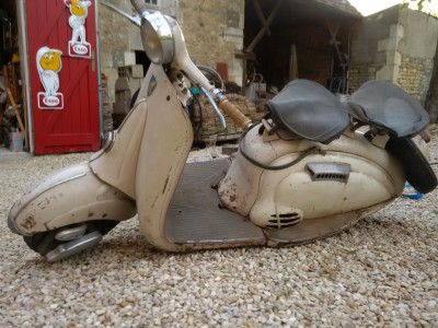

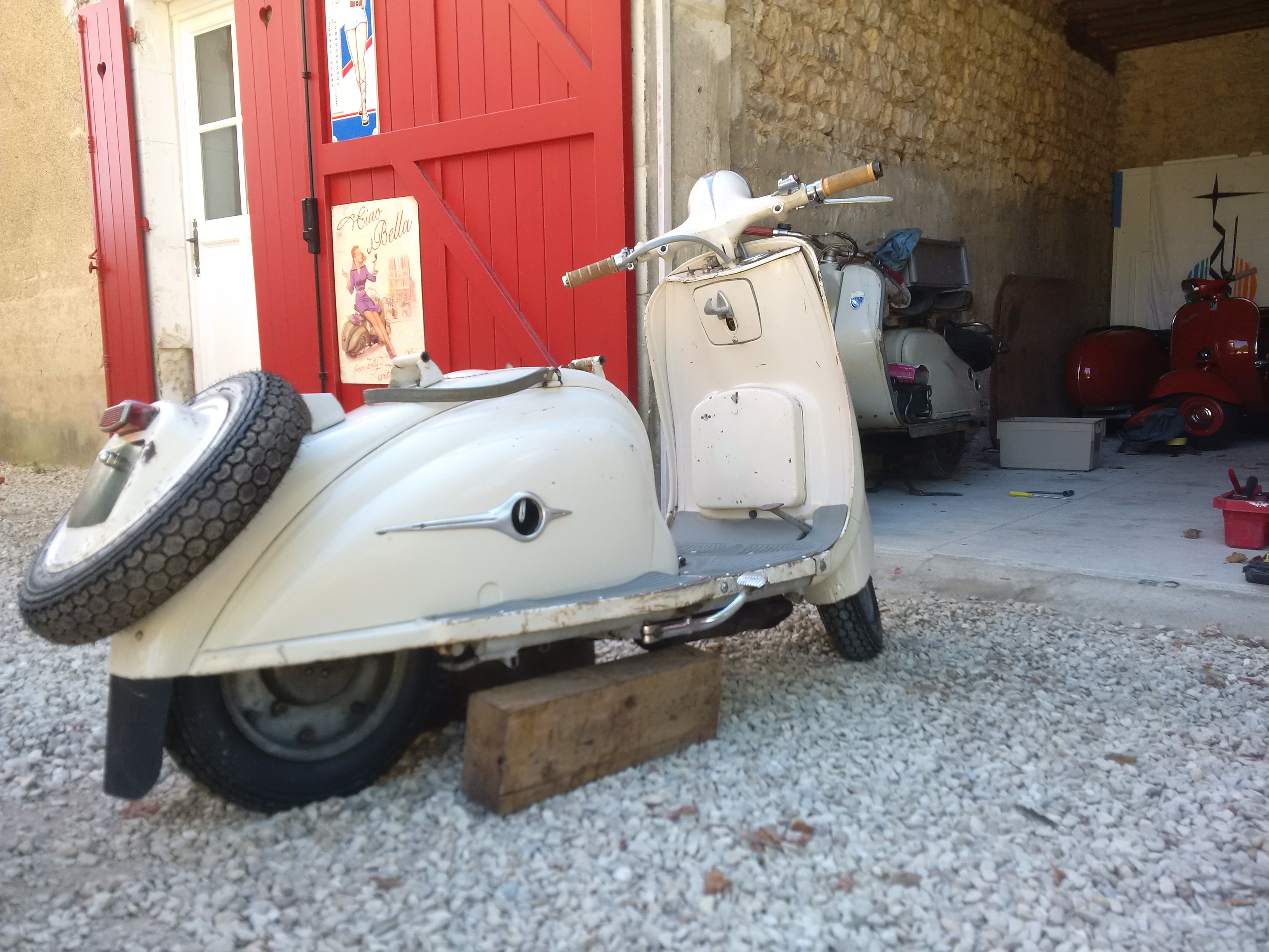

J'ai terminé la remise en état conservative de mon Peugeot S57C

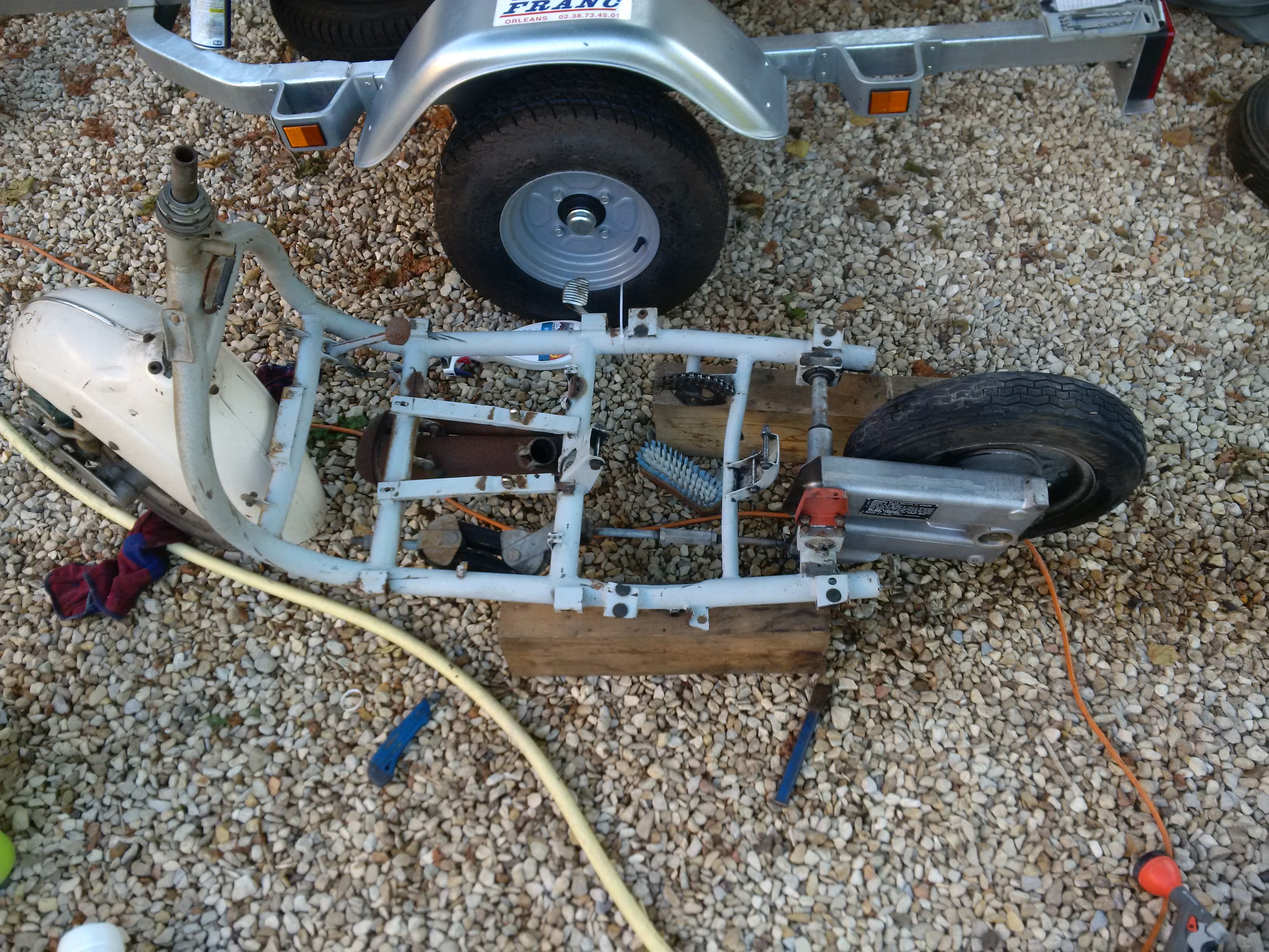

Démontage total du scoot ; nettoyage intensif. Nettoyage et lustrage de la carrosserie...
Refabrication d'un faisceau, remplacement des câbles et gaine, des roulements de la partie cycle, des pneus, chambres, anneaux neiman, etc.
J'ai même refabriqué un axe de fourche AV qui était grippé, refait des éléments de guidon car il avait été découpé et refait les embouts qui étaient manquants...
Refabrication de Béquilles manquantes en mécano-soudure
Bref ; tout est refait, sauf la partie esthétique... et je n'ai pas encore remonté les selles Merat ... c'est sirop sport.... Pour le moteur, un démontage intégral, remplacement de tous les roulements, joints spi, joints de carter, déglaçage de cylindre et remplacement de la segmentation.
Une fois remonté, tout marche à merveille, le passage des vitesses, l'électricité...
Mais voilà ; il y a un MAIS....
Je soupçonne un Pb d'embrayage ; bien que je l'ai changé, ainsi que le levier de débrayage moteur et sa butée...
Dans l'ordre, voici ce qui se passe :
Je démarre le Scooter - impec - ralenti nickel.
Je débraye ; pas de souci ; la garde est normale ; la tension de cable est normale.
Je tourne la poignée pour passer la première - Clac - ça cale - Avant que j'aie re-embrayé.
Comme si l'embrayage restait "collé" (débrayage insuffisant) ou que la course du cable était insuffisante....
Je renouvelle l'opération en poussant le scooter.
je roule au point mort, passe la première, débraye, et là ça va....
Une Idée ???
Merci de vos éclairages.....

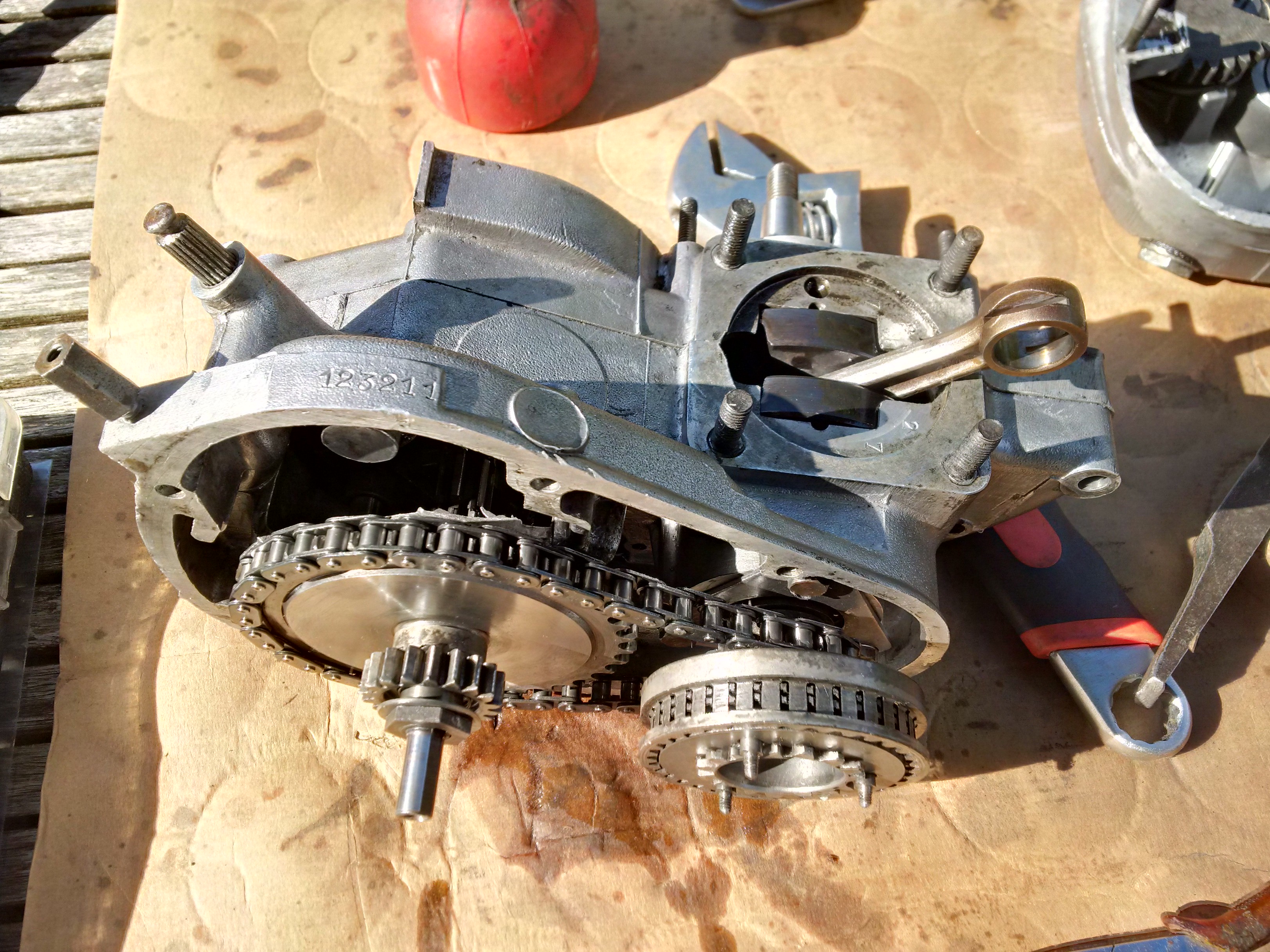

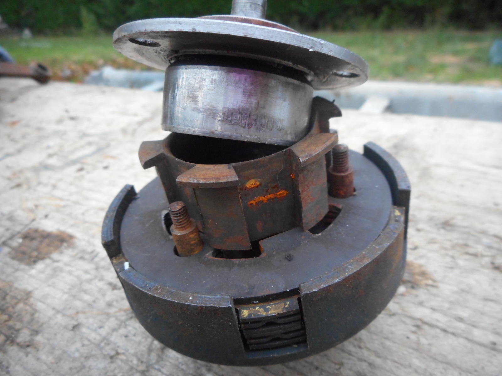

En même temps, on peut aussi imaginer un cause mécanique qui était déjà présente avant ta restauration vu l'état désastreux de la boule de came de butée d'embrayage ...
- Messages : 251
Re: S57 C - Embrayage ???
Bonjour,Lataupe63 a écrit :On est d'accord que tu n'as pas inversé les câbles à leur arrivée sur le boitier de sélection de vitesse : le repère à la poignée t'indique bien la première mais en fait, à cause de 'inversion tu essaye de démarer en troisième et bien sûr le moteur cale...
Je n'ai pas inversé les câbles, ça il n'y a aucun doute.
J'ai changé la came, la butée qui avait souffert, et l'embrayage en totalité.
Si tu as bien lu, ça cale avant même que je n'embraye. Je débraye, et quand je tourne la poignée en 1ère, ça enclenche la vitesse et clac, un ripage de pneu AR et ça cale.
Comme si je ne débrayais pas suffisamment.
Effectivement, l'état de la came peut laisser penser que ce problème éxistatit déjà ; raison pour laquelle le câble d'embrayage a dû être tendu à mort je suppose et donc levier en pression constant sur la butée....

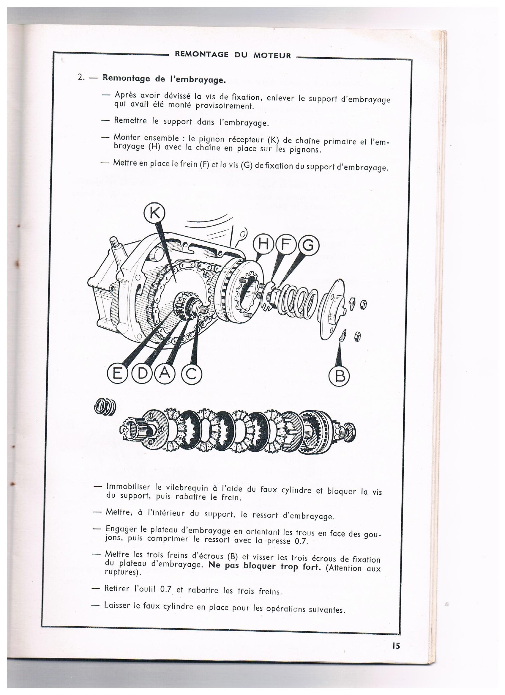

Première chose à vérifier : moteur arrêté passe une vitesse débraille et pousse ton scoot... La roue AR est libre ou pas ?
Si ça n'est pas le cas :

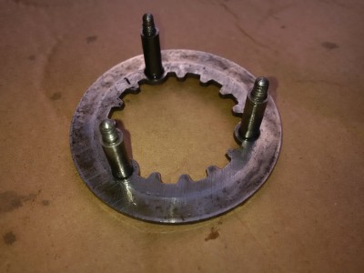

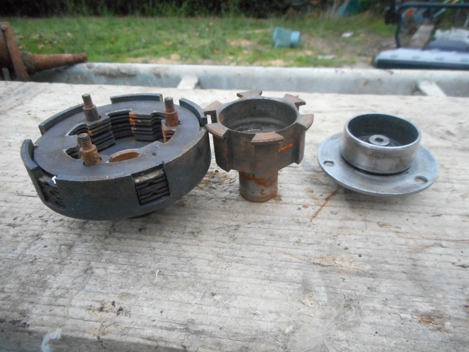

- la grosse rondelle repère 29 est-elle présente ? (voir ci-joint)
- les disques d'embrayage étaient libres en translation lors du contrôle ?
- toutes les pièces sont bien présentes ? (voir doc ci-joint)
- As-tu essayé de faire fonctionner ton embrayage en place sans le carter ? (avec un serre-joint par exemple)
- l'arrêtoir de la vis de fixation de l'embrayage ne bloque pas le gros ressort ?

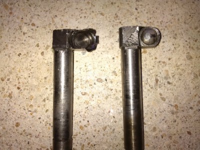

Ta fourchette ne devrait pas être dans un tel état même avec la commande hyper bridée : la butée à bille aurait du "prendre le relais"... N'est-elle pas bloquée par une autre pièce ? La fourchette est-elle bien en contact au centre de la butée à bille ?
SAE 30 c'est très bien, 80/90 : ça fonctionne aussi.

Les disques d'embrayages étaient libres, la cloche n'est pas marquée.
J'ai fait fonctionner l'embrayage en poussant sur la butée ; ça fonctionnait....
J'ignore si la "rondelle frein" peut bloquer le ressort...

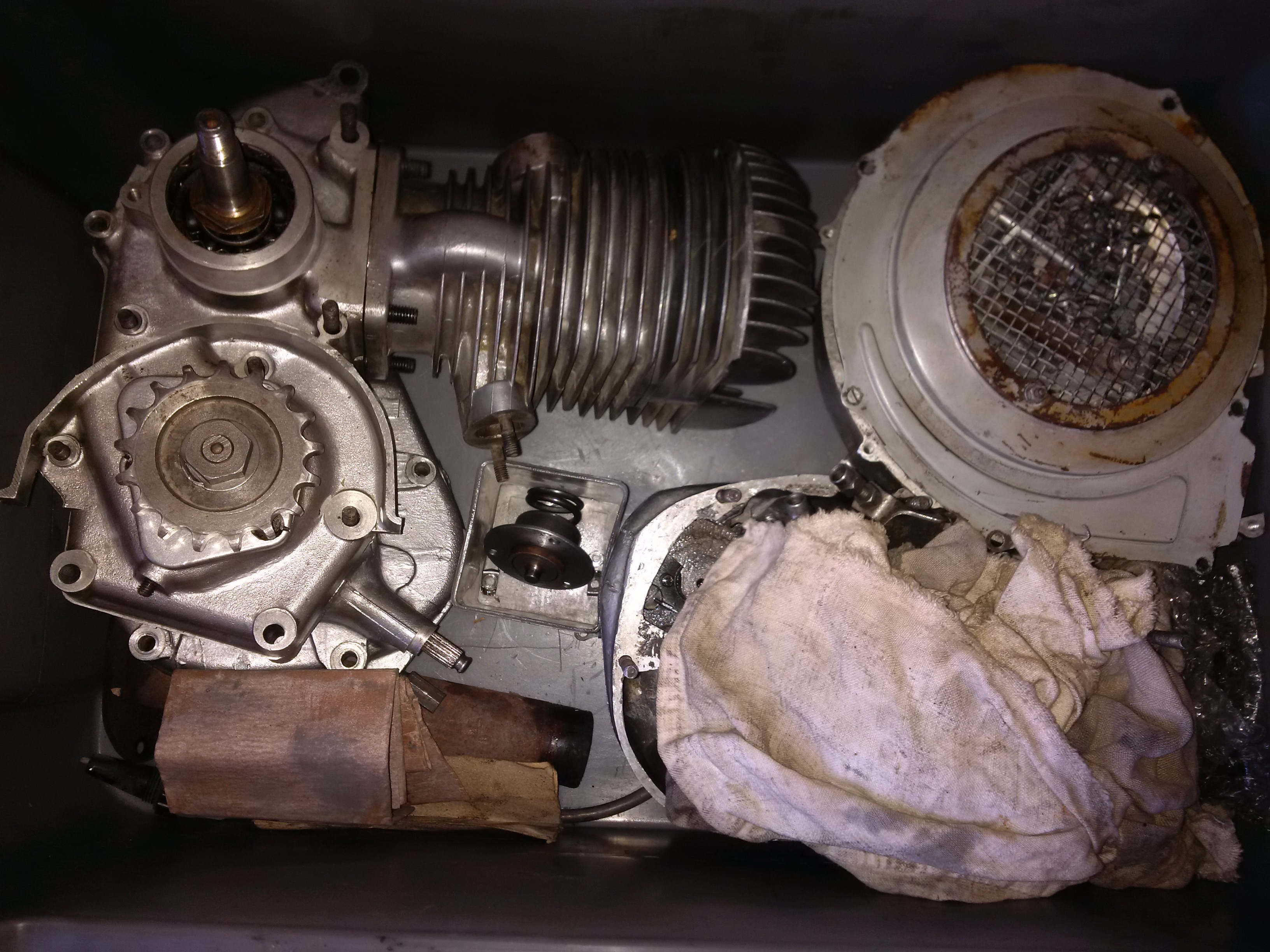

Je sens que je vais devoir resortir le moteur et ouvrir....

Il est possible de sortir le carter d'embrayage sans déposer le moteur

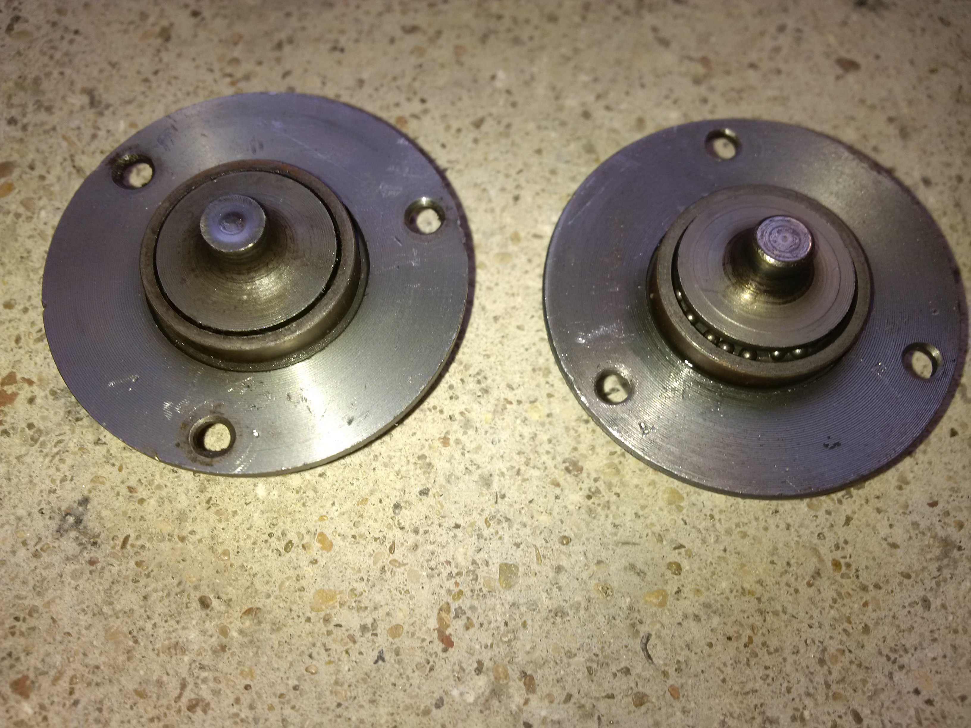

je sais d'ou ça vient c'est tout simplement la coupole derriere la butée a bille qui ne coulisse pas bien dans le trou de la noix de kick car elle n'est pas assez libre systématiquement quand je refais un moteur de peugeot je meule avec une disqueuse équipée d'un disque a lamelle tout le pourtour extérieur de cette fameuse cloche et je vérifie( sans mettre le ressort) qu'elle coulisse trés librement dans le trou de la noix bon avec la disqueuse c'est juste histoire d'enlever 2 ou 3 centiémes d'epaisseur ce qui n'a aucune influence sur la tenue mécanique de la piéce ainsi ton embrayage va retrouver souplesse et efficacité par contre va falloir tomber le moteur car pour oter le butée a bille c'est facile moteur en place en dévissant les 3 vis au passage la butée va jaillir comme un diable qui sort de sa boite et aprés pour remettre la butée moteur en place avec la compression du ressort nécessaire la je vois pas comment faire moi je fais avec un serre joint mais moteur hors cadre.
Et en profiter aussi pour enlever les petites bavure sur les alésages de la cloche interne (celle qui apparait la plus rouillée sur l'exemple montré par mcdouve) afin que les disques puissent bien coulisser et ne pas de mettre de travers ...
L'hypothèse me plait bien et en plus elle semblerait cohérente avec un problème pré-existant qui expliquerait la destruction de la bille de poussée de la fourchette d'embrayage

Je vais ouvrir le carter moteur.... ça fait Ch... quand même.....

en survolant le post, as tu changé tes disques ou fais regarnir ??
si tes disques sont hors cote, tu n'as plus de course avec tes elements mecaniques, et tu es en prise ??

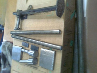

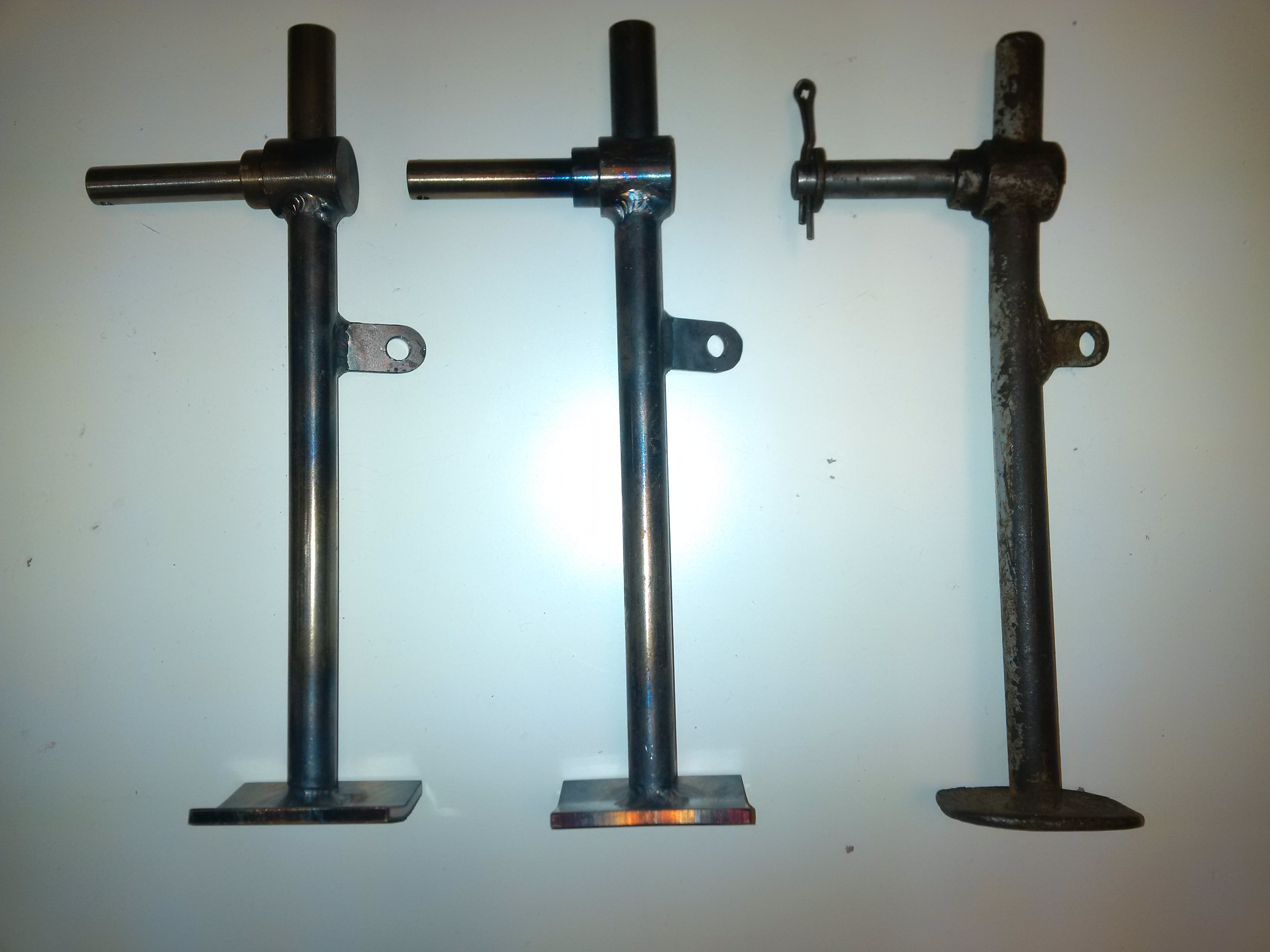

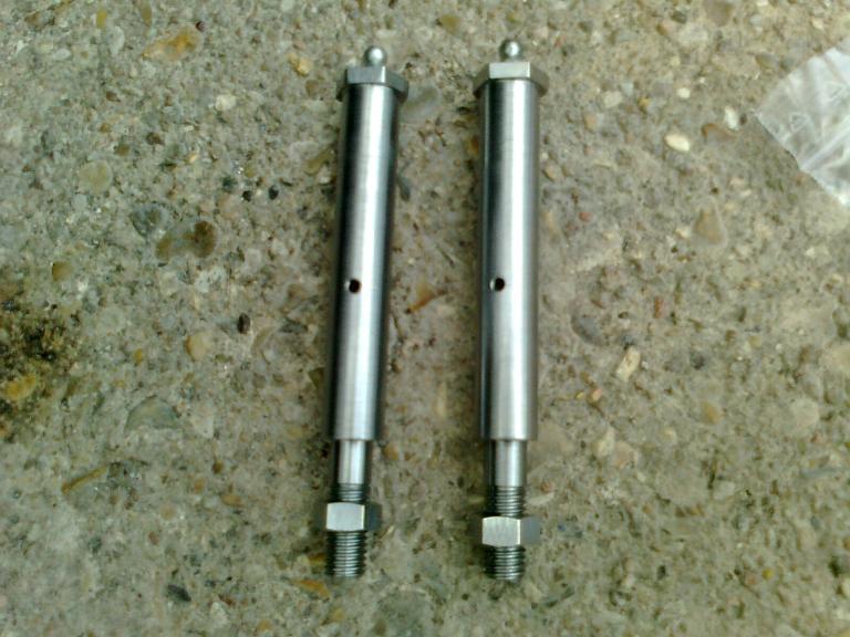

as tu le plan pour faire des crics pour le mien S57 qui n'en a pas .
merci d'avance.
merci d'avance.
J'ai trouvé un cric d'origine réglable (le mien était fixe) si tu veux les côtes ça sera facile à relever ... mais vu la qualité de re-fabrication des pièces de ce Benjamin, je serais aussi preneur d'un cric "neuf" même en pièces non soudées entre-elles.
