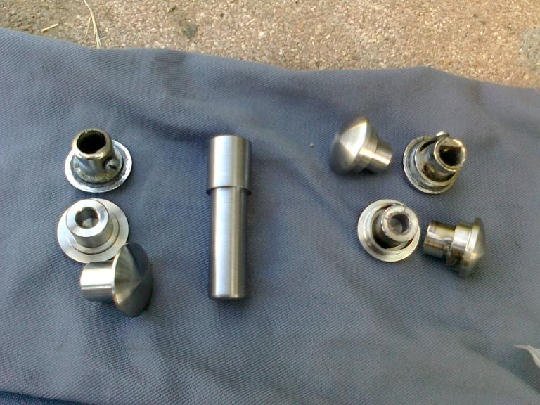

as tu le plan pour faire des crics pour le mien S57 qui n'en a pas .
merci d'avance.
merci d'avance.
Re: S57 C - Embrayage ???
J'ai trouvé un cric d'origine réglable (le mien était fixe) si tu veux les côtes ça sera facile à relever ... mais vu la qualité de re-fabrication des pièces de ce Benjamin, je serais aussi preneur d'un cric "neuf" même en pièces non soudées entre-elles.
