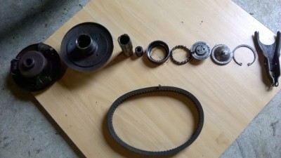

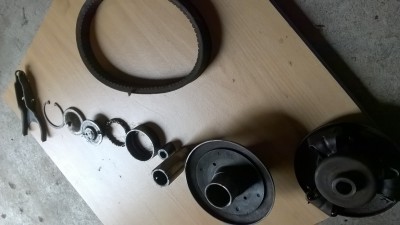

Salut,
je termine la restauration de mon scooter manurhin mais rencontre un problème : il démarre mais lorsque j'embraye, un bruit de métal abime mes oreilles et si j'appuie trop fort il s'éteint.
Quelqu'un sait il d'où cela peut venir ? J'ai peur que le côté poulie ait été démonté par l'ancien propriétaire dans un mauvais ordre (que j'ai bêtement c'est vrai répété lors de la réfection du moteur...)
Dans la doc que j'ai pu voir passer, il suffit d'embrayer pour permettre au moteur de tourner sans prise (j'en suis là) et en débrayant la courroie se met en prise et le moteur se met en prise.
Quand je le pousse, le moteur n'est pas entraîné.
Merci pour vos avis et conseils sur la question, je suis impatient de vous lire !

Re: Manurhin qui démarre mais ne part pas !
Salut
Premier point, ta courroie est elle la bonne ? C'est important et très précis pour le bon fonctionnement
Les mesures sont des posts Manurhin précédents
Si quand tu embrayes donc lâché la poignée le moteur n'est pas entraîné, il y a un pb.
Réglage de ta fourchette?
Pour les poulies, comme c'est un variateur, il faut que les flasques coulissent bien
Ton bruit de ferraille me fait penser à la fourchette sur le roulement qui fait butée
Le roulement tourne bien?
Reprends bien chaque point, tu devrais trouver la cause

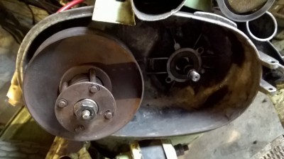

Oui ma courroie est une courroie de DKW hobby, elle prend bien, pas de soucis de ce côté là.
Quand je débraye, la pression qu'exerce la fourchette sur la poulie fait forcer le lanceur.
Le roulement sur lequel la force s'exerce semble pourtant ok. Il peut être en cause selon toi ?
Ma courroie n'est pas flottante lorsque je débraye (le problème est certainement à cet endroit), j'ai démonté et pris une photo des pièces dans l'ordre.
Il ne me semble pas qu'il manque une pièce.
Démarrage il y a 15 mn, même souci, le moteur est en prise lorsque je pousse le scooter pour le sortir du garage.
Sans débrayer, je tire un coup de lanceur, le moteur démarre.Si par contre je débraye et tire sur le lanceur, la fourchette force sur l'axe et le lanceur est freiné. Lorsqu'ensuite je débraye, le moteur force et s'éteint. Si j'appuie plus vigoureusement sur le levier d'embrayage j'ai droit à des étincelles et un bruit de frottement de la fourchette sur l'axe.

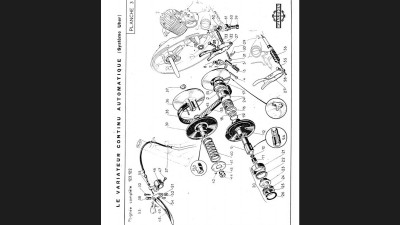

Sur le plan, il semble manquer la rondelle indiquée en 13 et en 25 mais je n'ai aucune idée de leur taille et matière...
Peuvent elles être la cause de mon problème ?

la poulie sort lorsque je débraye mais ne rentre pas seule vers le moteur lorsque je relâche l'embrayage. il reste toujours 1,5 à 2 cm de garde qui ne sont pas repris par la poulie.
Il existe un ressort qui lui permet de faire le chemin inverse ? Possiblement lui qui est en cause.

Salut, quand tu parles de masselottes, il s'agit des trois sur la flasque venant faire appuie sur la rondelle numéro 13 ?
Comment doivent elles être montées ? tu t'en souviens ?
Je pense que le problème se situe à cet endroit car lorsque je débraye, le scooter avance en poussant mais lorsque je relâche la poignée, il ne se met pas en prise, je dois pour qu'il le fasse une fois le moteur éteint appuyer sur la flasque manuellement pour la replaquer contre le BM pour retrouver la prise.

Résolution du problème : les ressorts qui ramènent la flasque vers le moteur sautaient, en y regardant de plus près ils avaient été mal remontés et seul un d'entre eux agissait ce qui n'était pas suffisant pour remettre la courroie en prise.
Merci pour votre aide, le problème n'était effectivement pas important pas empêchait le bon fonctionnement de l'ensemble.
Démarrage et départ au deuxième tirage, par contre durant le petit tour que j'ai fait, j'ai trouvé le scooter vraiment poussif, une impression de "cirage" en montée.
