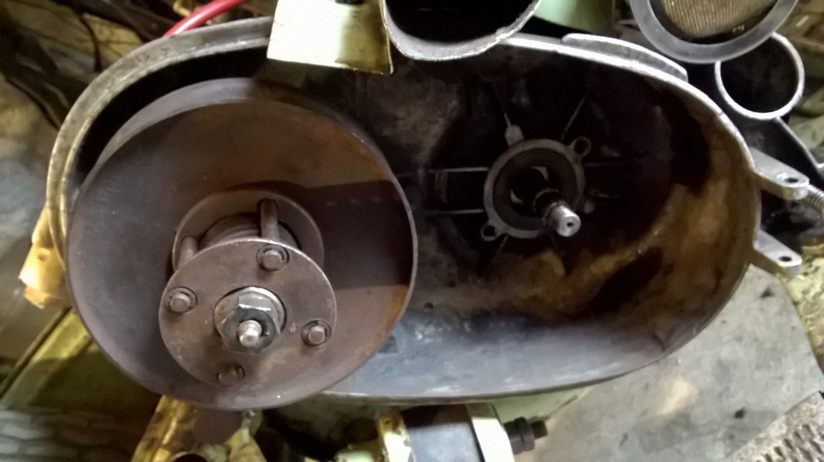

Salut,
je termine la restauration de mon scooter manurhin mais rencontre un problème : il démarre mais lorsque j'embraye, un bruit de métal abime mes oreilles et si j'appuie trop fort il s'éteint.
Quelqu'un sait il d'où cela peut venir ? J'ai peur que le côté poulie ait été démonté par l'ancien propriétaire dans un mauvais ordre (que j'ai bêtement c'est vrai répété lors de la réfection du moteur...)
Dans la doc que j'ai pu voir passer, il suffit d'embrayer pour permettre au moteur de tourner sans prise (j'en suis là) et en débrayant la courroie se met en prise et le moteur se met en prise.
Quand je le pousse, le moteur n'est pas entraîné.
Merci pour vos avis et conseils sur la question, je suis impatient de vous lire !
@ bientôt !

Pas bien eu le temps de m'occuper de tout ça mais j'ai repris le roulement sur lequel la fourchette vient appuyer, il semblerait que ça ne lui ai pas fait de mal !
Je vous tiens au jus lorsque j'y remet le nez ;)

Salut à tous,
je me suis re penché sur la question, toujours la même histoire, il démarre mais lorsque j'actionne le levier d'embrayage, bruit de ferraille et pas de prise du moteur.
Quelqu'un aurait une piste ? Je prends !!

courroie changée, rien de neuf sous le topic...
A présent, grâce à la courroie adaptée, le moteur est en prise constamment, l'actionnement du levier d'embrayage n'a pour effet qu'une force supplémentaire qui s'exerce sur le lanceur.
Par ailleurs, le cale à l'intérieur du levier qui permet de maintenir le scooter en position débrayée (en théorie...) a cassé, quelqu'un aurait cela dans ses pièces ?
Merci !

Ma courroie n'est pas flottante lorsque je débraye (le problème est certainement à cet endroit), j'ai démonté et pris une photo des pièces dans l'ordre.
Il ne me semble pas qu'il manque une pièce.
Démarrage il y a 15 mn, même souci, le moteur est en prise lorsque je pousse le scooter pour le sortir du garage.
Sans débrayer, je tire un coup de lanceur, le moteur démarre.Si par contre je débraye et tire sur le lanceur, la fourchette force sur l'axe et le lanceur est freiné. Lorsqu'ensuite je débraye, le moteur force et s'éteint. Si j'appuie plus vigoureusement sur le levier d'embrayage j'ai droit à des étincelles et un bruit de frottement de la fourchette sur l'axe.

En effet, c'est déroutant...
Oui, la fourchette pousse la flasque vers l'extérieur.
Ma courroie n'est jamais lâche comme tu le disais plus haut, je dois agir sur le ressort de la poulie secondaire manuellement pour qu'elle le devienne mais en poussant le scooter, elle se retend.
Ce qui m'étonne également c'est que malgré la tension de la courroie, lorsque je démarre le scooter et même en le poussant un petit peu, la roue arrière n'est jamais en prise.. :énervé: :énervé:

Sur le plan, il semble manquer la rondelle indiquée en 13 et en 25 mais je n'ai aucune idée de leur taille et matière...
Peuvent elles être la cause de mon problème ?

la poulie sort lorsque je débraye mais ne rentre pas seule vers le moteur lorsque je relâche l'embrayage. il reste toujours 1,5 à 2 cm de garde qui ne sont pas repris par la poulie.
Il existe un ressort qui lui permet de faire le chemin inverse ? Possiblement lui qui est en cause.

Bonjour. De mémoire, ce sont les masselottes qui assurent le ressort, mais il faut qu'elles soit correctement insérées lors du montage. La rondelle N° 13 ,il me semble qu'elle est clip sur le vilo, si elle ne tiens pas ,comme c'était le cas sur le miens , la poulie se barre....Je ne sais pas si ces renseignements sont utiles , sait on jamais...

Salut, quand tu parles de masselottes, il s'agit des trois sur la flasque venant faire appuie sur la rondelle numéro 13 ?
Comment doivent elles être montées ? tu t'en souviens ?
Je pense que le problème se situe à cet endroit car lorsque je débraye, le scooter avance en poussant mais lorsque je relâche la poignée, il ne se met pas en prise, je dois pour qu'il le fasse une fois le moteur éteint appuyer sur la flasque manuellement pour la replaquer contre le BM pour retrouver la prise.

Résolution du problème : les ressorts qui ramènent la flasque vers le moteur sautaient, en y regardant de plus près ils avaient été mal remontés et seul un d'entre eux agissait ce qui n'était pas suffisant pour remettre la courroie en prise.
Merci pour votre aide, le problème n'était effectivement pas important pas empêchait le bon fonctionnement de l'ensemble.
Démarrage et départ au deuxième tirage, par contre durant le petit tour que j'ai fait, j'ai trouvé le scooter vraiment poussif, une impression de "cirage" en montée.
