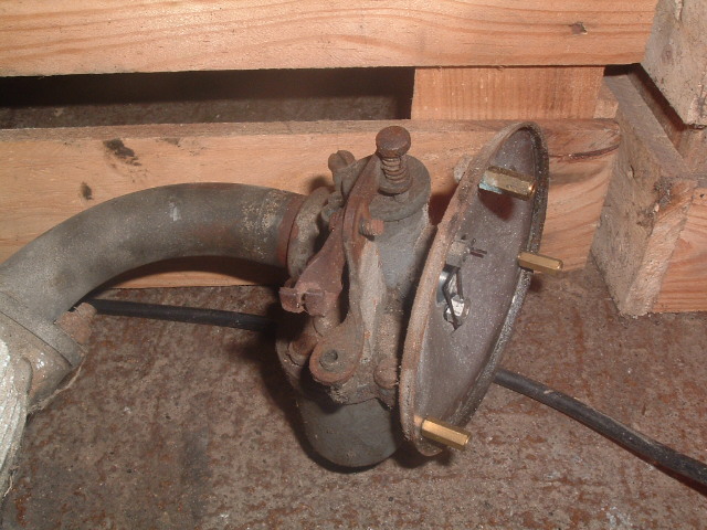

Je vais donc vous présenter mon jouet, arrivé la semaine dernière à la maison !
C'est un S 57, je ne sais pas encore de quelle année, et je vous fais confiance pour m'éclairer à ce sujet !
Son numéro de série est le 113565, et bizarrement, l'année de fabrication n'a pas été poinçonnée !...
Je l'ai touché tel quel, moteur démonté et piston manquant, mais il a au moins le mérite d'être (presque..) complet, et Matching Numbers (pour les puristes ! ;) )
Il est dans un bon jus d'origine, juste quelques trous dans le coffre, devant, suite à un stockage avec le capot démonté ( charnière cassée, mais encore présente ), mais comme le montrent les tofs, la tôle est nickel sous l' apprêt, après un p'tit coup de brosse ! Le sablage va le ramener nickel !
Certains d'entre-vous l'auront sûrement vu sur LBC, il était à 600€, ramenés à 500 devant la bête.
C'est dire si je ne perds rien ! ;)
Mais trève de bla bla, place aux tofs !
PS : j'ai déjà commencé à simplement nettoyer le bloc moteur, qui n'était un sombre tas de cambouis et de paille avant passage de la brosse réglementaire : ça tourne nickel à la main, c'est déjà un bon début !
Re - PS : les photos ne s'affichent pas dans l'ordre que j'avais sélectionné, mais c'est pas grave ! :D

Bonjour à vous les Tontons !
Hier, comme il pleuvait ( je rappelle que j'habite en Bretagne, donc somme toute normal ! ;) ), suite du démontage de la tôlerie.
Que des bonnes surprises, tout ce qui est tôles et le cadre sont vraiment en bon état, ça sent bon le sablage ! Au vu du coffre avant, je pense que je vais effectivement faire un "pansement", dessus / dessous, un coup de MIG et ce sera marre d'ici à ce que je trouve une face avant, ou un autre sccoter pour pièces, bref : ça va le faire comme ça !
Aujourd'hui, je continue à dépiauter le cadre de tout ce qui s'y trouve encore, puis après j'attaquerai la caisse arrière.
1 ère question d'ordre mécanique !!! :D
Est-ce que les cylindres et culasses 150 cm3 peuvent se greffer sur un bas moteur tel que le mien ?...
Oui, je sais , j'ai pas forcément mon permis Moto, mais bon...... ;)
Qu'en pensez vous ?
Merci de vos retours !
Allez hop, qques photos !
Bonne journée à tous !
K.S.
