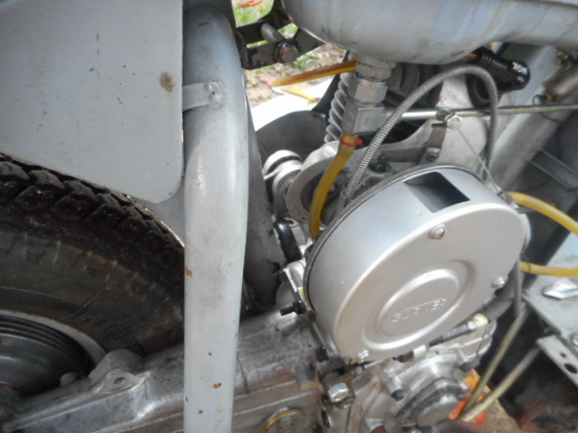

Pour ce qui est du moulin, c'est ausssi une longue histoire.
J'avais fait 800 bornes dans la journée pour aller le chercher sur la frontière allemande.
C'est un moulin de LD 150 Italien, avec une commande de boite à 2 cables.
Le moulbif est chez Raoul, qui a pour mission d'autopsier la bête en vue de sa reconstruction :
- Joints, roulements, spis, gras etc ...
- Cylindre inspecté et déglacé, avec piston et segments neufs
- Alumage électronique RS performance.
- carbu PHBG 21 avec filtre à air de LI (il y a de la place sous la selle vu qu'il n'y a plus de réservoir).
- Pot (démontable) vidé au max.
C'est pas fait pour ouiiiiiiiner dans les tours, juste pour rouler tranquille, avec un bon couple.
Les jantes en 10 pouces devraient quand même permettre une bonne allonge dans les lignes droites.
La cocotte de vitesse était manquante, et j'ai du en commander une sur le Ebay UK.

Salut à tous,
Bon, les choses avancent et dans le bon sens.
J'ai récupéré le moulin ce WE chez notre grand gourou le "Raoul des cavernes" rapport à son antre sous-terraine ! :-) :-)
Il comprime super fort, et la greffe semble avoir bien prise.
Verdict au démarrage, mais pour l'instant, j'ai un autre souci en tête.
J'ai monté le moulin dans le cadre, ce qui ne fut pas simple, mais quand même largement simplifié par l'usage de bagues bronze en lieu et place des aiguilles de merde.
Là où ça fait chier, c'est quand il a fallu remettre la barre de torsion.
J'ai d'abord positionné la partie "montante de la barre de liaison verticalement.
Puis il a fallu que j'y aille comme un mulet avec un serre joints pour accoupler la bielette au moteur.
Du ccoup ce dernier se retrouve plaqué contre l'axe du cadre qui abrite la barre de torsion.
(en écrivant ça, je me dis que je dois aller voir sur mon autre LD s'il y a contact ou pas enttre les deux ...)
Je n'ai pas souvenir que l'ensemble ai été autant en tension au démontage.
Le hic, c'est peut être la compatibilité :
  • La barre de torsion vient d'un LD 125 français.
    Le cadre est un 150 français également.
    Le moulin est un 150 Italien.
Pensez-vous que ces vicelards de chez Lambretta aient pu avoir des cotes différentes entre FR et IT ?
Merci pour vos lumières.
Ca me ferait vraiment chier de péter un truc important si près du but.
Re: Le Longbretta
deja premiére chose a faire c'est mettre un tampon neuf je suppose que tu l'as fait aprés c'est normal qu'il s'écrase cela démontre que la barre de torsion est bien en tension donc la suspension sera opérationnel que ça soit le ld italien ou français c'est kifkif
Re: Le Longbretta
j'avais oublié c'est normal qu'au démontage l'impression de tension soit moindre car le tampon qui a quelques décennies a ramolli et est souvent aussi épais qu'une crépe c'est pour cela que les gus qui remettent la barre de torsion avec le vieux tampon n'éprouvent aucune difficultés.
Re: Le Longbretta
Haaaaaa OK !
Merci Mc douve pour ces lumières bien rassurantes.

Re: Le Longbretta
Comme promis, quelques toff du LONGBRETTA sur ses roues, paré pour le 18 ! :D
Le moulin est en place, et tout cablé : gaz, embrayage, starter, vitesses, freins AV et AR, tout est opérationnnel.
Pour le frein AR, j'ai du aller vampiriser le ressort de rappel sur un moteur épave de PK qui traine dans le garage ! :mrgreen:
Donc pour le WE prochain : mettre en place le minimum d'électricité pour le look : CDI, antipatate etc ...
J'ai aussi pensé piquer la ralonge de pot de mon 125, qui est d'époque et très jolie, mais l'angle ne colle pas avec ce pot là.
Donc à voir si j'assaie d'en faire une ... j'adorerai refaire une sorte de queue de carpe !!! :love:
J'en profite pour vous demander ce que vous mettez comme huile dans le pont ? et dans le carter ?, exprimé en "kekchose W kekchose".
Parce que les vieilles correpondances avec les vieilles doc lambretta ont eu raison de ma patience ... :evil:
Voilà ... à bientôt à Moto Legende.
