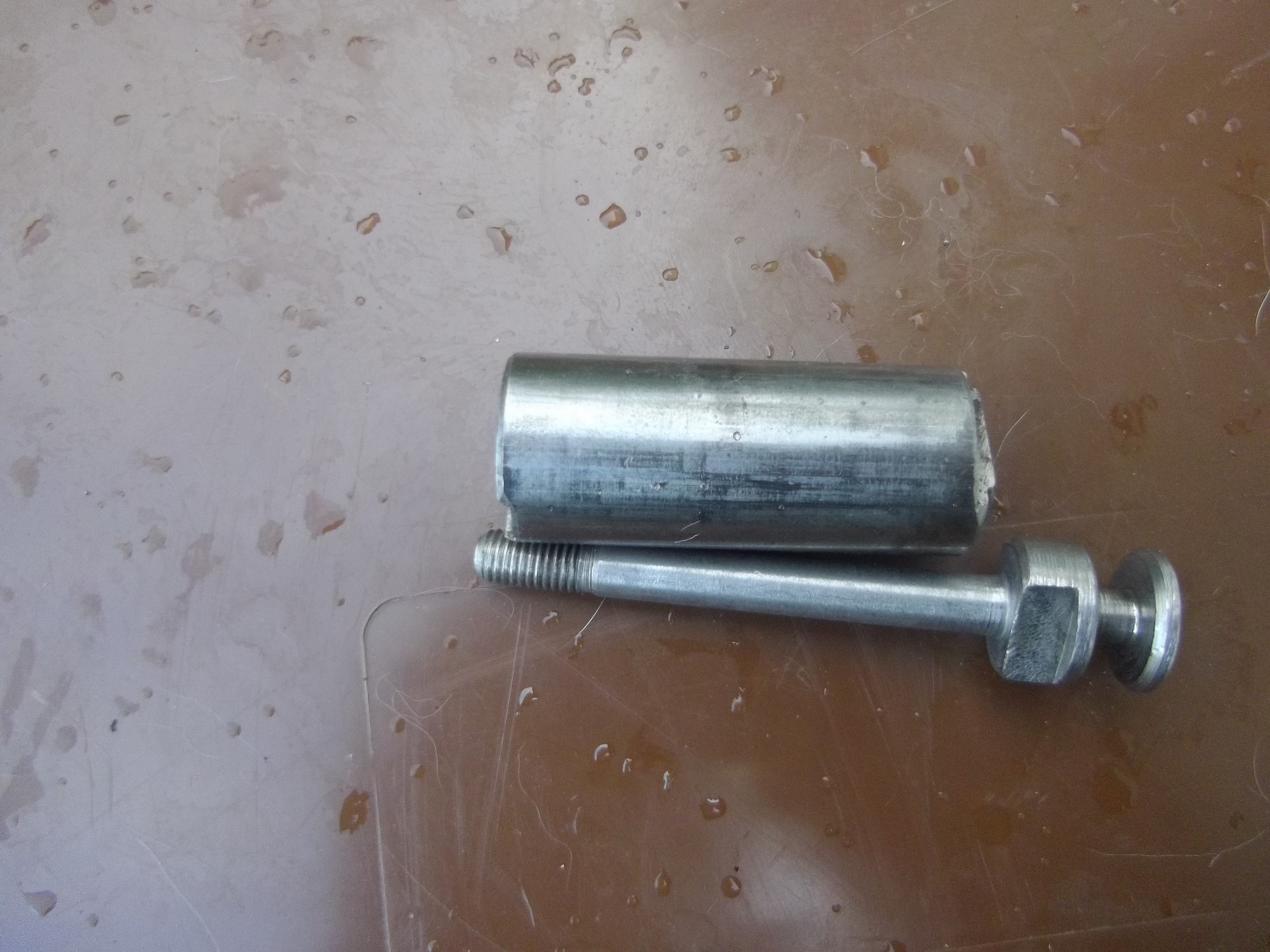

bon quelques problèmes sur mon dernier achat , à la suite d'un démarrage difficile je fini par le faire partir à la poussette, le ralenti est étrangement haut , ensuite problème de de vitesses, elles ne passent plus , ou bien elle passent toutes seules au ralenti .
j'ai démonté la partie au bout des câbles (celle avec le doigt de verrouillage) ça à l'air de fonctionner
, en revanche l'axe de sélection est bizarre et j'ai trouvé de la limaille au fond du carter.
je n'y connais rien en boite de vitesses , des idées??

La partie en bout de coulisseau s'est fait rogner (coté sélecteur) .... c'est à dire que pour le doigt de sélection en bout de fourchette la commande n'est plus desmodromique .....
Y a pas vraiment de rapport avec le ralenti .
Pour changer la pièce , c'est ouverture moteur ....
Ref de la pièce 092098 chez Piaggio , ce montage a perduré jusque fin 72 sur les GTR , après c'est une autre pièce monobloc comme sur les PX

je n'arrive pas à voir comment ça fonctionne, j'ai pas trouvé d'éclaté. surtout, je ne comprend pas comment s'est abimée la zone du fraisage

j'ai compris , usure sur la flèche rouge , le sélecteur de vitesse n'accroche plus l'arbre pour le sortir ok , en revanche l'usure flèche verte je ne vois pas.
Messages : 1926
Re: panne sur le verdâtre de 1963
Au niveau de la flèche verte c'est une rondelle qui doit être rabattue sur le plat . Au niveau de la rouge, il manque un bout , le doigt du sélecteur doit y être pris en sandwich ....

salut voila la piéce a changer la partie filetée vient se visser sur le croisillon attention pas inversé enfin rien de compliqué par contre va falloir ouvrir le moulin et en profiter au passage pour tout changer
Pas besoin d'ouvrir le moteur....c'est un pas inversé avec une clé de 15 de mémoire tu dévisse et tu révisés sur le croisillon....pas besoin de tout changer à l'intérieur c'est déjà fait. Je ne vends pas d'la merde....messieurs.

Attention si tu démontes le sélecteur sans ouvrir le moteur il faut faire attention que le croisillon ne bouge pas de place avant de revisser ton nouveau sélecteur, sinon tu devra ouvrir le moteur.

Vu les photos je pense que le champignon au bout du doigt (desolé PI)a cédé sous la délicatesse du rital ... :mrgreen:

bon c'est remonté sans problème , José de scootering m'a meulé ma clé de 11 sinon un peu trop épaisse .

Merci à tous pour votre aide , Campari le ref était la bonne !! la machine est repartie et fin prête pour le prochain rallye..
