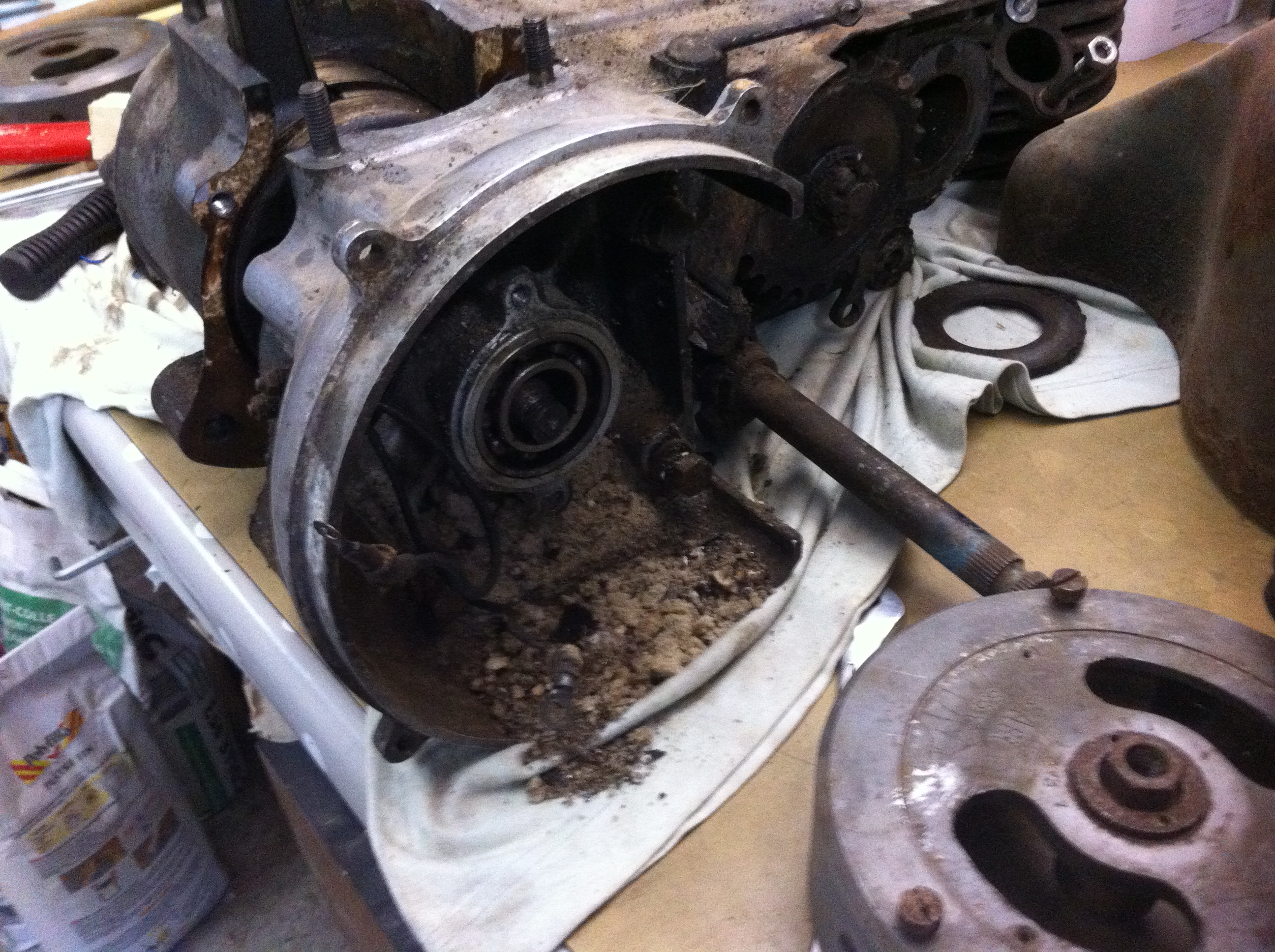

stephane-st
Messages : 156
Localisation : Saint Malo
Re: Safi : l'as de trèfle qui pique ton cœur ...
Message par stephane-st »
J'ai eu le même problème avec mon D51 bernardet.
Rien a faire, le volant semblait être collé...
J'ai été obligé de découper le cone du volant à la dremel !
Bon courage.
Il y avait des traces de rouille ou de loctite sur les cônes quand ton volant est enfin sorti ?
stephane-st
Messages : 156
L'axe n'était pas rouillé et ne semblait pas être collé...
mais par contre il y avait du sable à l'intérieur du volant !!!
C'est le volant qui est sur la photo que tu as coupé à la Dremel ?
Tu as réussi à sauver le vilebrequin ?
La flèche du sens de rotation est de quel côté ?
stephane-st
Messages : 156
Voici le volant safi que j'ai malheureusement explosé.
Il s'agit du modèle SAFI LOURD sens de rotation horaire
et est monté sur le D51 et le BM250.
Pour info, le Y52 est monté avec un volant léger SAFI sens de rotation anti horaire.
J'ai eu beaucoup de difficulté a trouver un volant pour mon D51 !
J'avais lancé un avis de recherche sur le forum.
