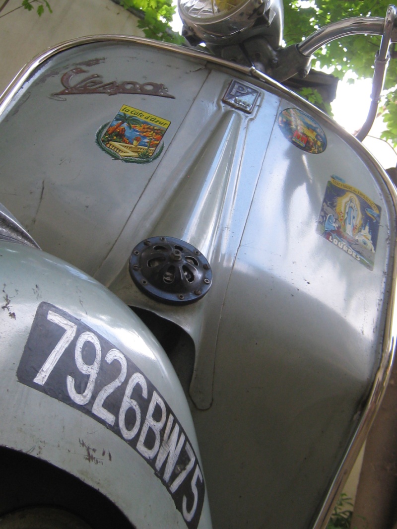

Je voulais restaurer un Vespa du début, avec une couleur plus gaie que le gris du 125 N.
Et une personne est passée sur le stand des TTS à Moto Salon en novembre dernier, pour dire qu elle vendait un Acma 54, pour 1 200 &.
Le temps d attendre que ma clavicule cassée en février me redonne un peu de mobilité et me voici arrivé à l atelier pour son démontage
Les plus : il est complet (presque), et surtout sa carrosserie est en très bon état : après auscultation par Raoul et d autres (tonton) : la coque s avère nickel : pas de rouille, et pas de fissures sur le tablier ou sur la coque.
Il a un pot Abarth semble t il même si ce n est pas modèle que je connais'
Le moins : le moteur n est pas le moteur d origine et semble de 1954.

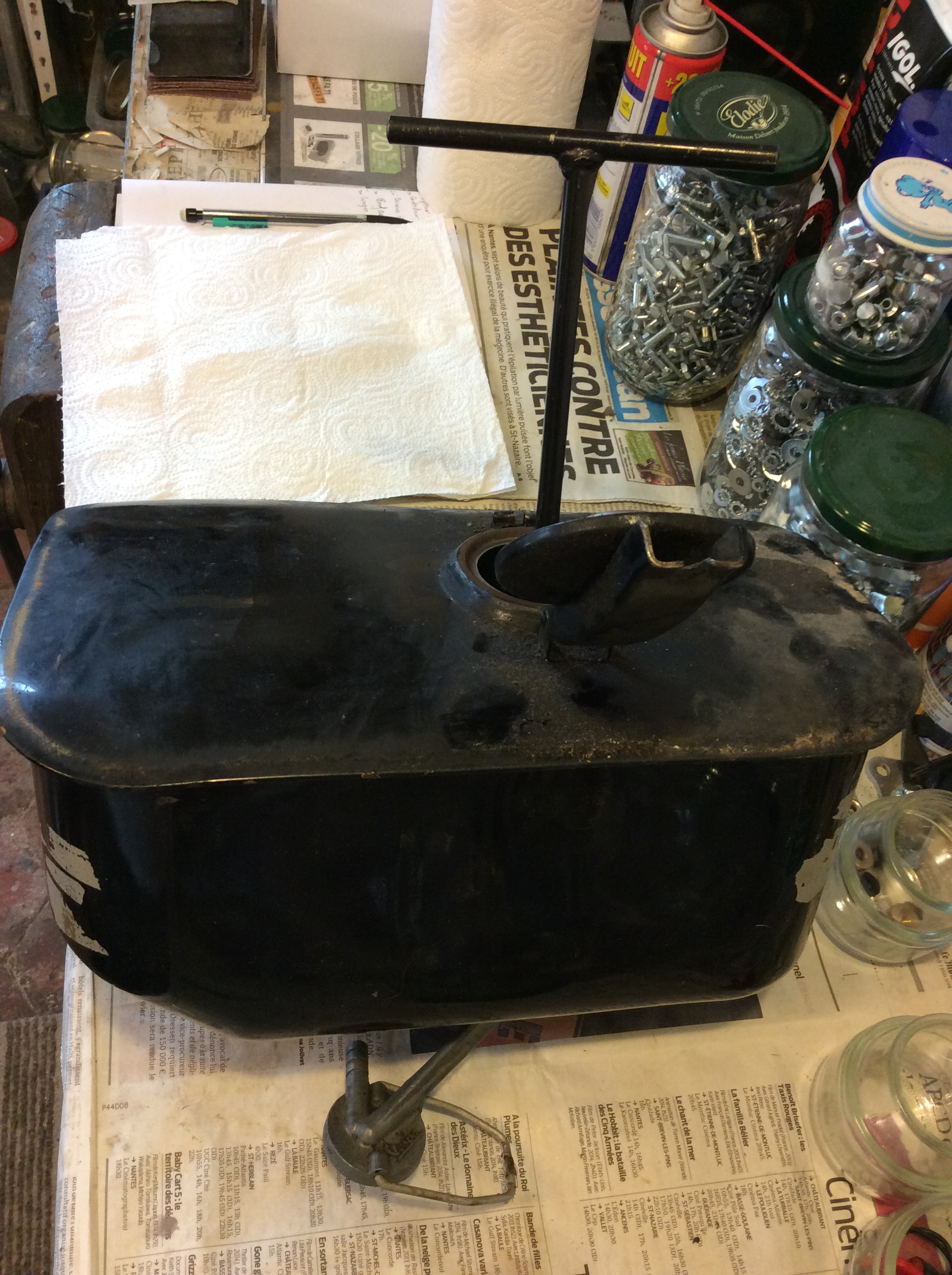

Le demontage a commencé :
Notamment ce support de selle à amortisseur, qui est un accesoiire :
Est ce rare ?

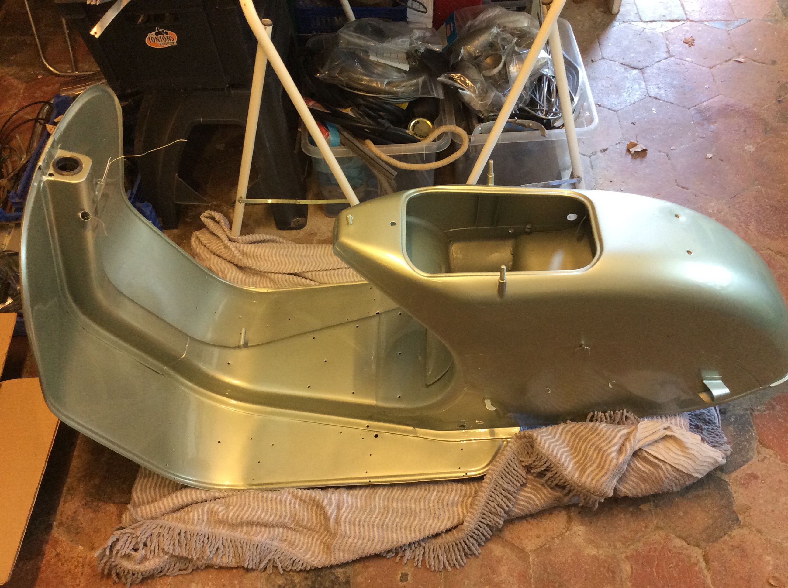

On continue : l aile gauche qui sert de coffre,
renan

On continue le démontage :
Le selle mais du coup il me manque le support de bec maintenant que j ai enlevé l amortisseur

Message par renan »

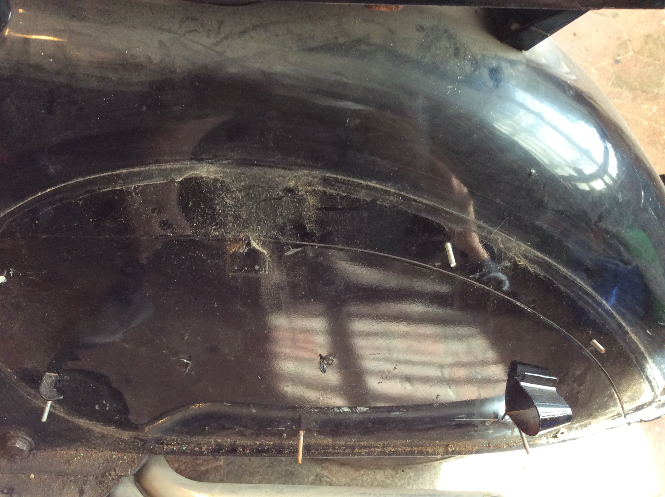

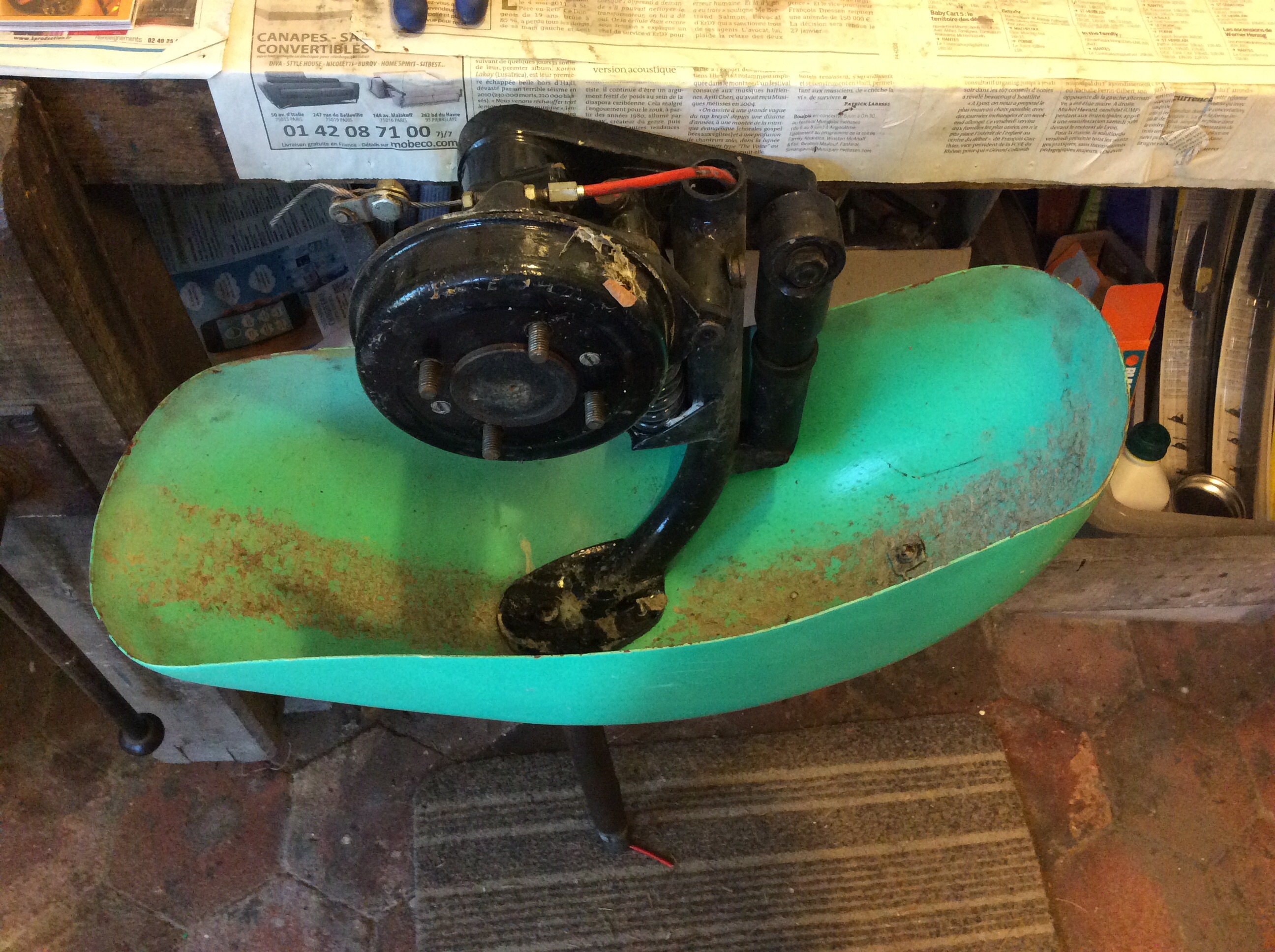

L aile gauche est enlevée : a quoi servent l encoche et le passé cable ?? Si quelqu un sait ?

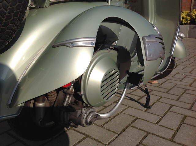

Parmi les 3 caches : lequel est le bon ? Sachant que le moteur serait un moteur 54
Merci :

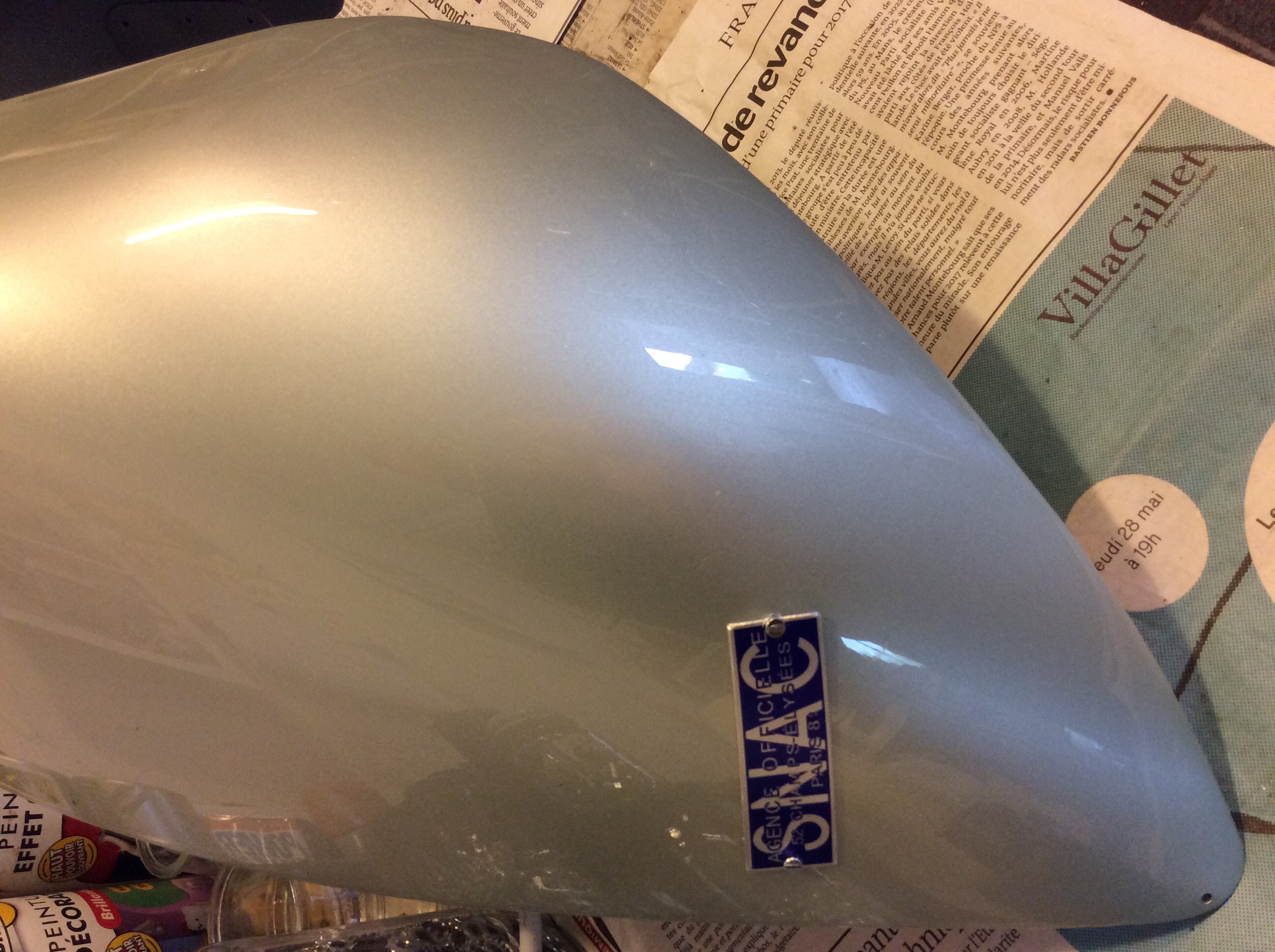

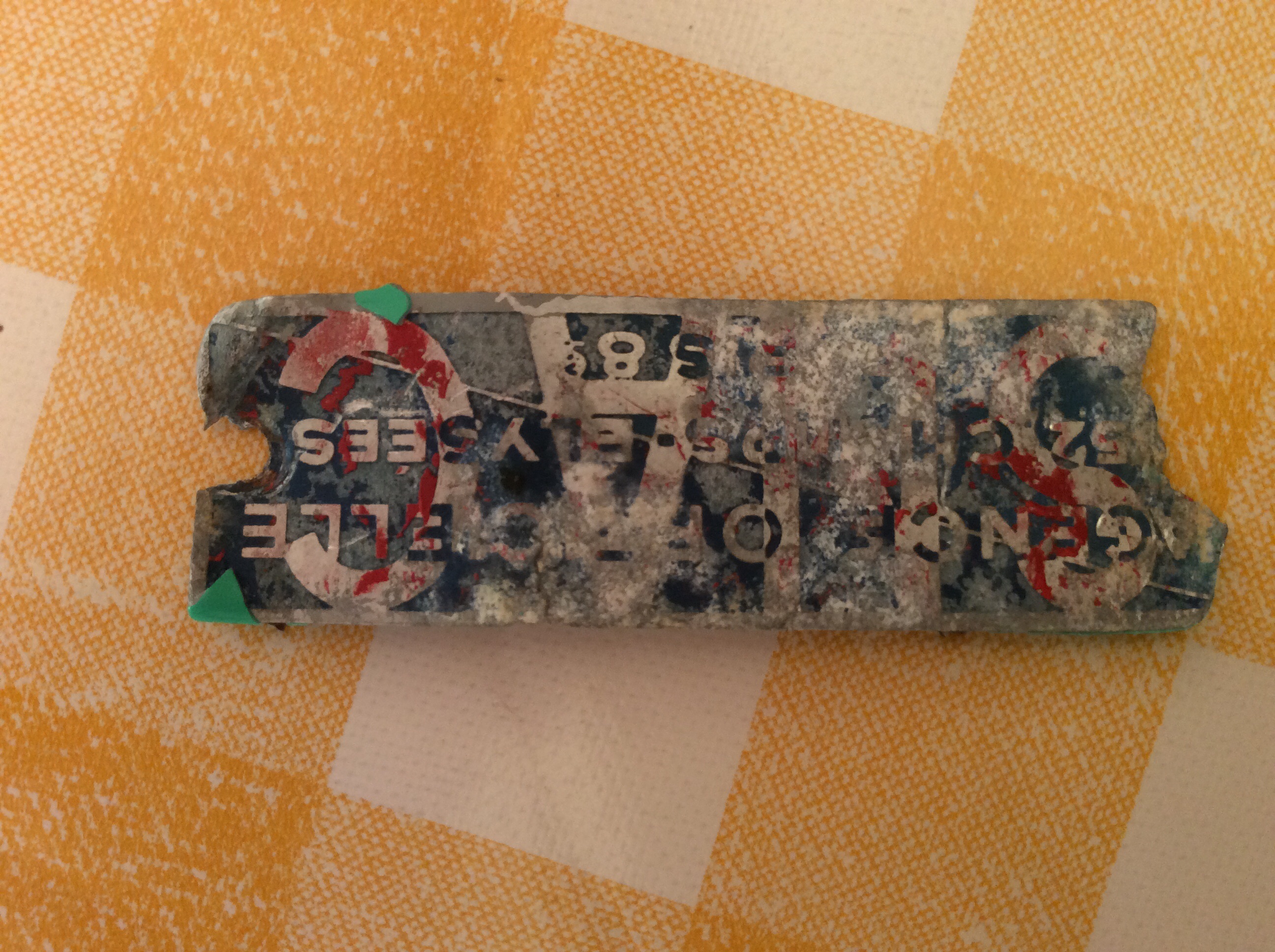

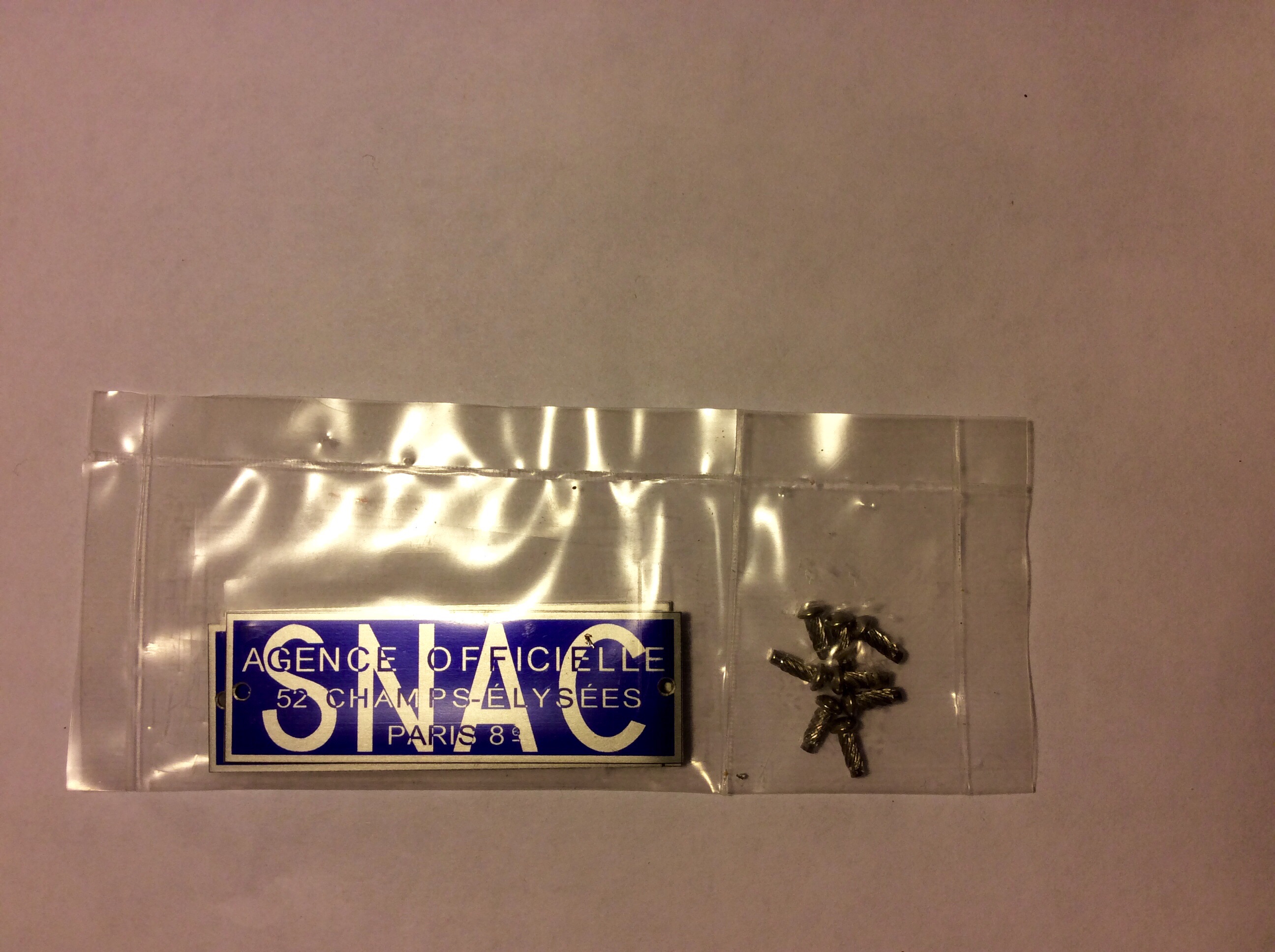

Et j ai réussi a dégager la plaque du concessionnaire sous l aile arrière :
On peut lire : SMAC : Agence officielle : 52 Champs Elysées Paris
renan
Messages : 968
Localisation : RP et Yonne
Re: Restauration Acma Vespa 1953
Message par renan »
Si quelqu un a une pub de cette agence : je suis preneur !

Le modèle 54 c'est le seul qui à le cache ventilateur rond au centre , tes 3 modèles sont pas bons

pour l'interieur de l'aile gauche , il y a les "ergots" pour tenir le systeme de fixation de la trousse a outils d'origine et
le support en bas a fixer la pompe "vespa" ,assez dure a trouver en bel etat
nous attendons la suite avec impatience :wink:

Et pourquoi ne pas mettre, si cela est adaptable, un cache tôle volant magnétique 53 sur ton volant magnetique et donc moteur 54. (Les volants etant pas, eux, interchangeables ?)

Le 53 fait il parti des 3 modèles présentés dans la photo plus haut ?
Messages : 941
non ,aucun des trois ne correspond au 53 ?,le bon est celui qui est en photos dans le post precedent ( acma avec aile ouverte) ,il est plus "profond" que les autres a cause des ailettes differentes je pense
Messages : 10150
Non. Commr celui de la photo du scoot.

salut deja il faut savoir si au niveau carrosserie c'est une aile ouverte ou non, si c'est le cas ton moteur n'est pas le bon si c'est pas le cas ton moteur est a moitié bon les carters moteur le kick et le préselecteur sont bien de 54 mais le rotor et la culasse sont d'aprés aprés d'avoir le cache turbine et le cache cylindre du 54 ne te servirait a rien car ces piéces vont sur la culasse spécifique du 54 avec le pas de vis vertical si tu veux pas compliquer le bon cache turbine c'est celui en y et il te reste a trouver la tole cylindre ainsi tu auras le bon ensemble pour ton moteur actuel.
Messages : 10150
Yep, mais le scoot, c'est un aile ouverte de 53....

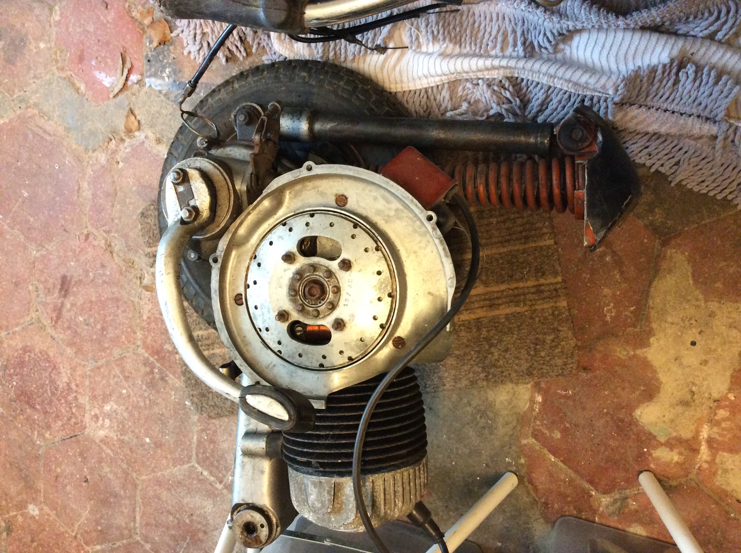

Le démontage avance :
On va pouvoir être fixé sur le moteur :
Bon je ne sais pas retourner la photo
renan
Messages : 968
Message par renan »
Et le numéro du moteur :
Je veux bien vos lumières

214576
Messages : 1927
fin année modèle 1956 sur silenblocs plus évolués et avec bobine haute tension externe ....' tite modif sur la lumière d'admission ( ou d'échappement ) par rapport au '54/'55

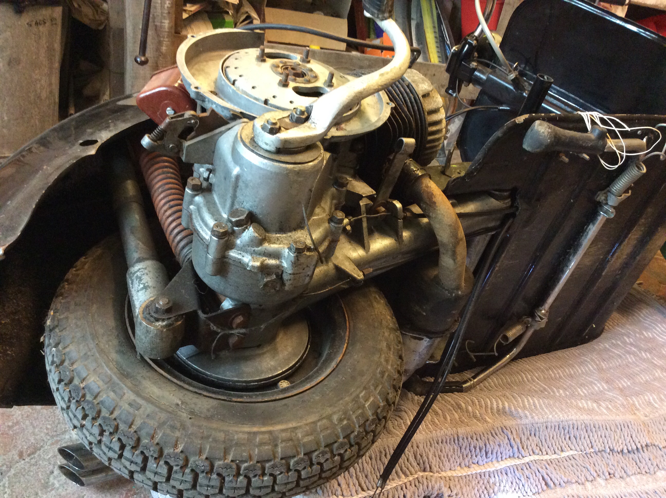

Le moteur est désolidarisé de la coque : c est finalement pas tres compliqué : il n y a que 4 gros écrous à défaire :
renan
Messages : 968
Message par renan »
Une photo du moteur démonté : le ressort de l amortisseur en rouge corail : c est d origine ?
renan

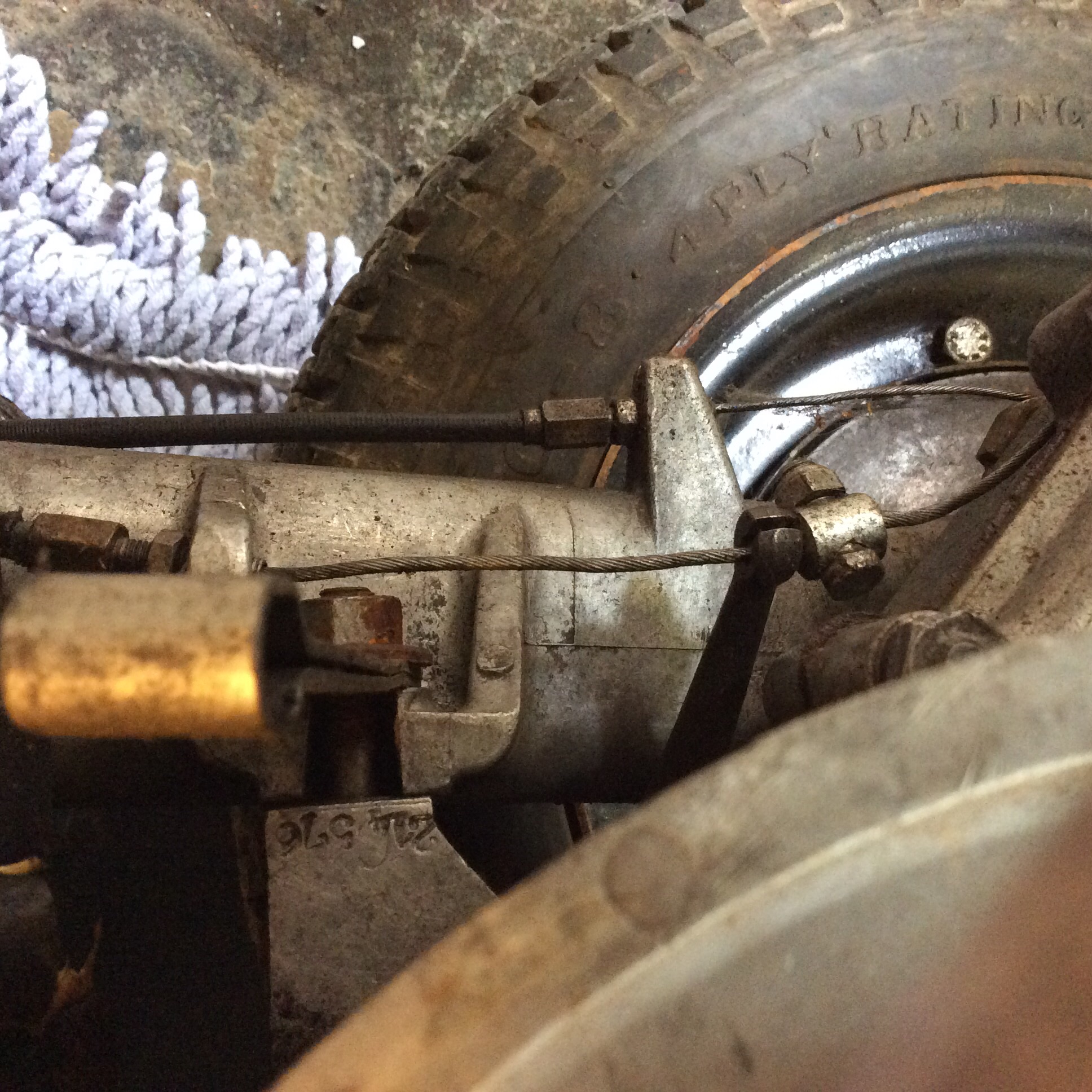

Et la suspension arrière : avec un bout de pneu sur le dessus pour adoucir le contact avec la coque : je suppose que ce n est pas d origine, mais à votre avis : utile ou pas utile ?
Le ressort est le support sont orange / rouge corail : c est d origine ?
Merci...

Et voilà le démontage arrière fini. c est effectivement pas trop compliqué.
Prochaibe session : l avant avec le guidon, La Fourche et le roue.

Salut Renan,
ton moteur pour moi date de 53, mais pas forcément celui d'origine à voir avec les numéros de série,
à savoir que le méplat de kick de 53 est de 30mm et le kick est courbé et c'est le dernier modèle à aile ouverte,
le modèle 54 à un kick droit et le méplat est de 24 mm.

le caoutchouc d'interposition est monté d'origine et nécessaire ,il existe en refab je crois
la couleur orange => non

salut le moteur ne peut pas etre un 53 car c'est les nouveaux carters apparus en 54 de plus le moteur 54 a encore le kick du 53 et en interne la boite du 53 avec le préselecteur du 53 aussi c'est un hybride
renan

Bonjour Mc Douve et Padilla:
Vous avez lu numero moteur plus haut dans le post : c est le numero 214 5xx

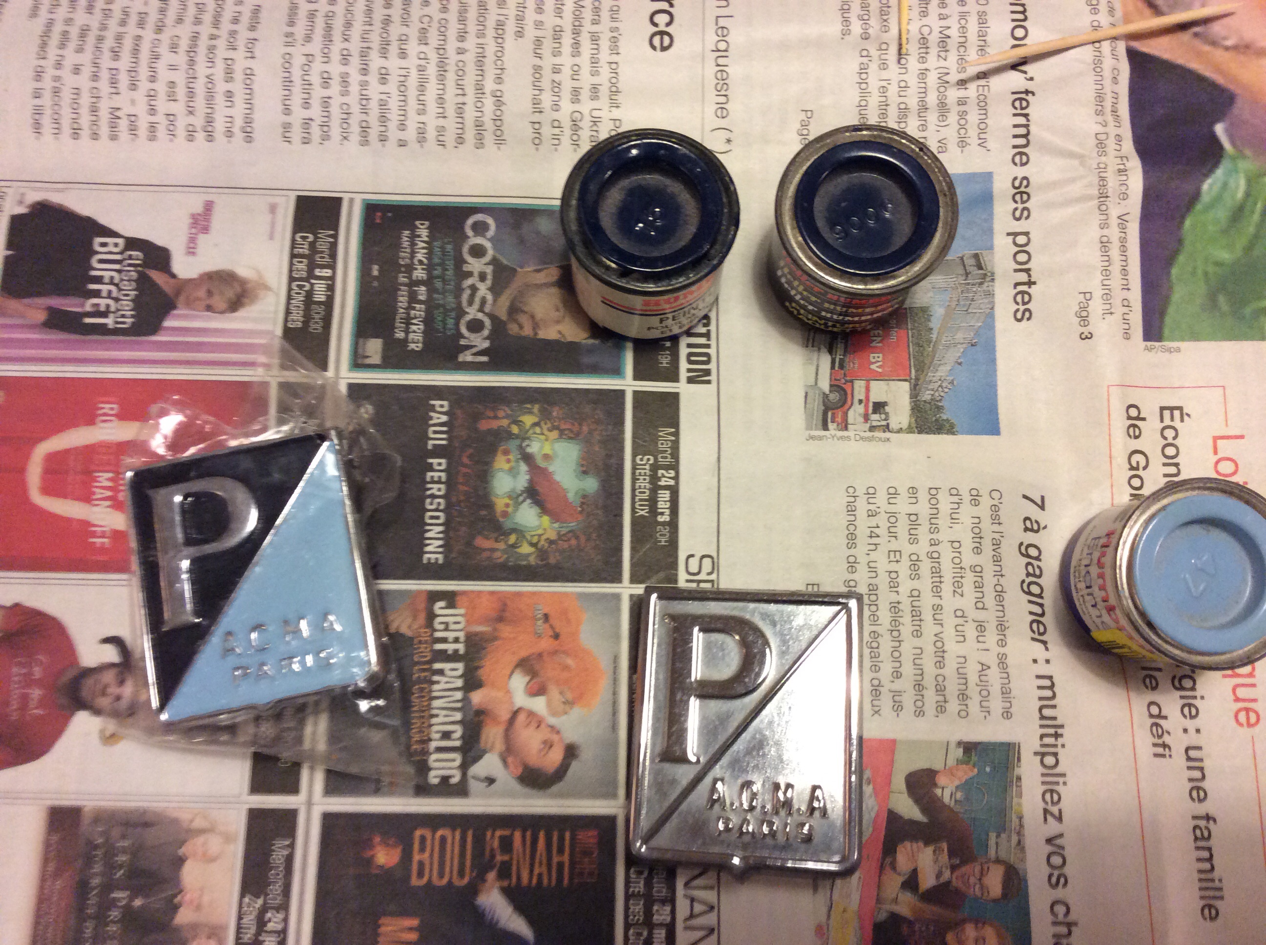

Bon,
Un sujet de réglé, qui lui apportera sa (petite) touche de personalité :
Pour mémoire on est parti de ca : bref : de pas grand chose :
renan
Messages : 968
Message par renan »
Et la version refaite : l adresse est sur les Champs Elysées : plutôt sympa,
Nb : j en ai fait plusieurs
renan
Messages : 968
Message par renan »
3 fois c est mieux qu une !!!!
renan
Messages : 968
Message par renan »
Est ce que ca intéresse quelqu'un d'acheter une refab de cette plaque ?
le prix est de 30 € et j'ai déjà une demande,
on peut en produire de 3 à 5,
Je le fais si ca vous dit : manifestez vous ici ou par MP,
Messages : 10150
Une pour mon Acma !

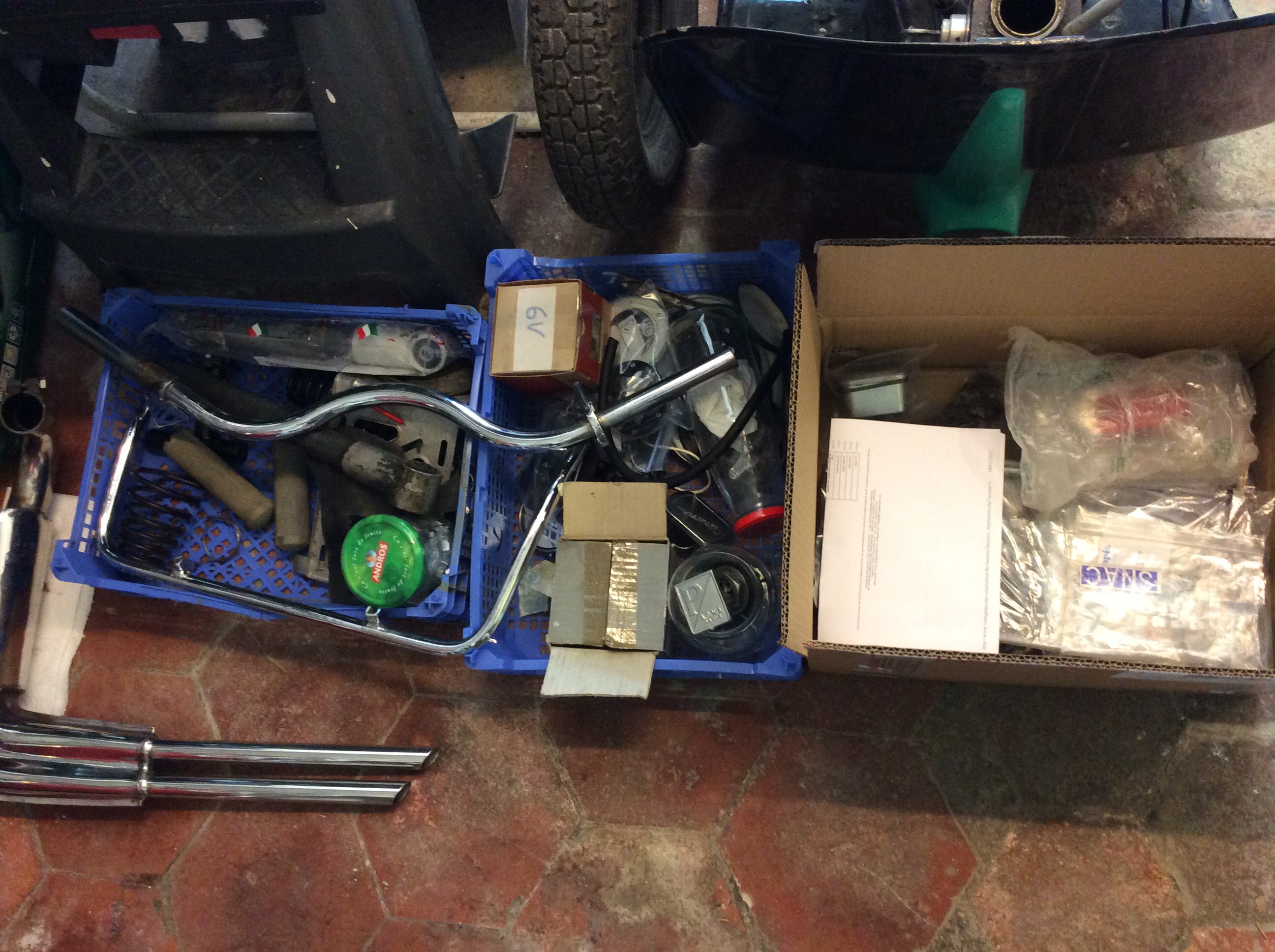

....Et les pièces neuves commencent à arriver des 3 sites web qui a eux trois couvrent tous les besoins : ca change du Mors ou du Guepar...

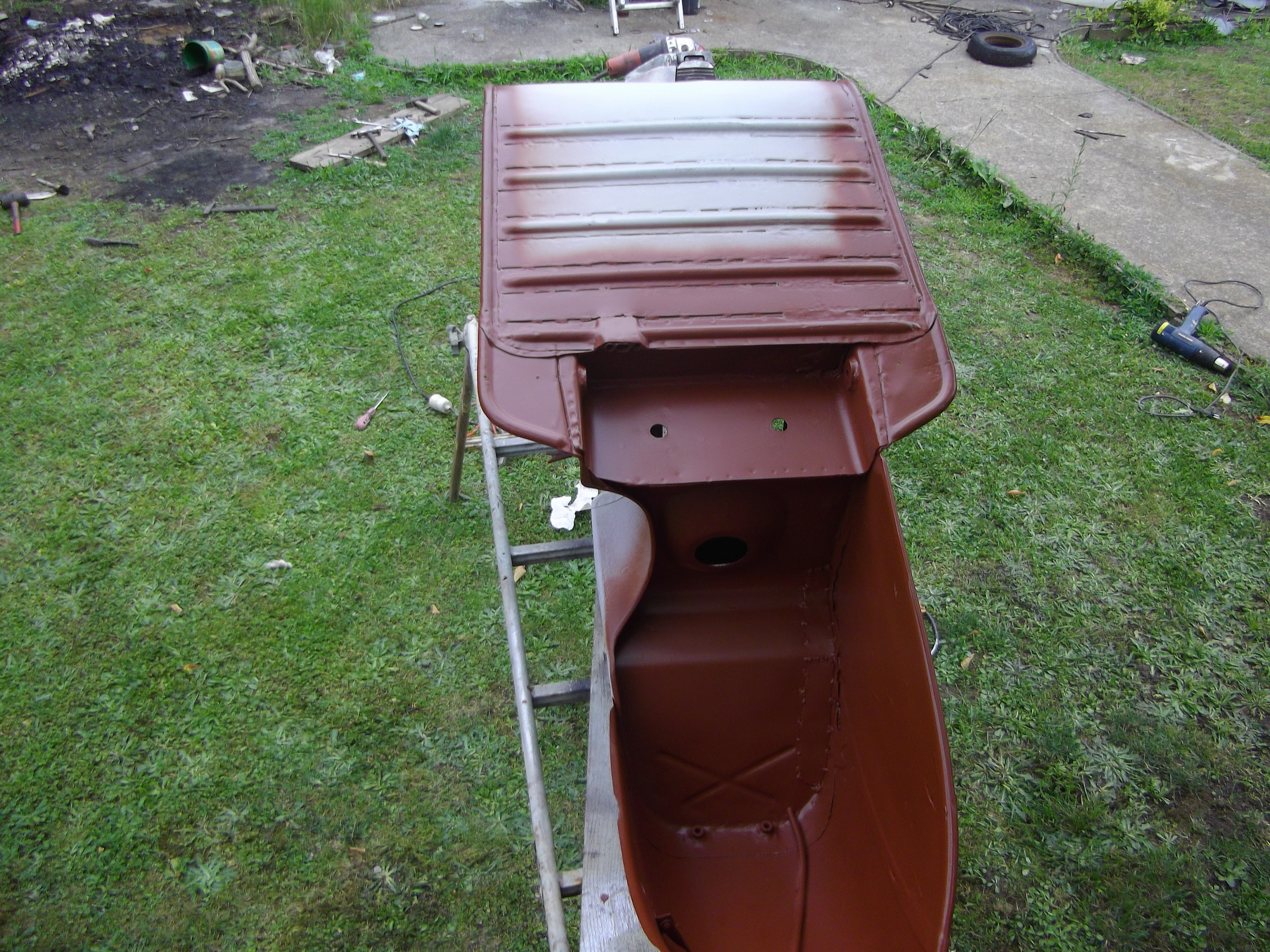

hello tous :
Une question à "1000" euros :
Sur les Vespas de 1953, est ce que l’intérieur des ailes, du garde boue avant, etc : sont comme sur les tous premiers vespa et Acma, en rouge corail ???
car on va attaquer les peintures,
Au passage quels sont les refs du vert pale métallisé en fonction des marques de peintures ? existe t il un tableau avec ces correspondances ??
Merci (Un GRAND).....
Messages : 2214
sur un 53 tout les intérieurs sont couleur apprét rouge sauf le compartiment carbu et le coté verso de la trappe carbu et aile gauche pour les reférences peintures du vert tu regardes dix 53 y'en a pas deux pareils donc je crois qu'il n'y a pas de vérité absolue trés important mettre du vernis satin sinon ça péte trop, sur la photo mon vert avec le vernis satin.
Messages : 10150
Le mien, de mi-53, dans son jus et jamais repeint, est tout vert, et les dessous n'ont pas cette teinte ocre rouge d'après.

Les pièces de carrosseries commencent à revenir du carrossier, dont l aile arrière droite.
J en profite alors pour lui re mettre la plaque refaite du concessionnaire SNAC des Champs Elysées.
renan

Et les voila arrivées :
La coque revient comme neuve :

Pour mémoire le moteur est de 1956 mais la coque est de 1953 (aile ouverte) : je ne vais pas pouvoir utiliser le cache VM d origine :
renan
Messages : 968
Message par renan »
Donc on met le cache 1956, qui marche avec le cache cylindre trouvé sur EBay.
Le cache VM n.est pour l instant pas le cache d origine,
À suivre
Messages : 2214
salut ça va pas etre terrible au niveau esthétique une aile ouverte avec un moteur 56 sans compter que la pipe du 56 n'a pas le meme courbure que la pipe du 53 donc par rapport au trou pour la vessie ça risque de ne pas etre centré la bride d'attache amortisseur moteur n'est pas la meme non plus affaire a suivre au remontage.
renan

Oui je suis d accord mais pour rappel c est est le moteur minté dessus, et la pipe du carbu passait bien au milieu, donc ces adaptations avaient du etre faite par le précédent proprio.
Reste le problème de la Ventil :
N y aurait t il pas moyen de venir "poser" le partie centrale de la volute 53 sur le pourtour de la 56 ?, en enlevant le Y central ?
renan

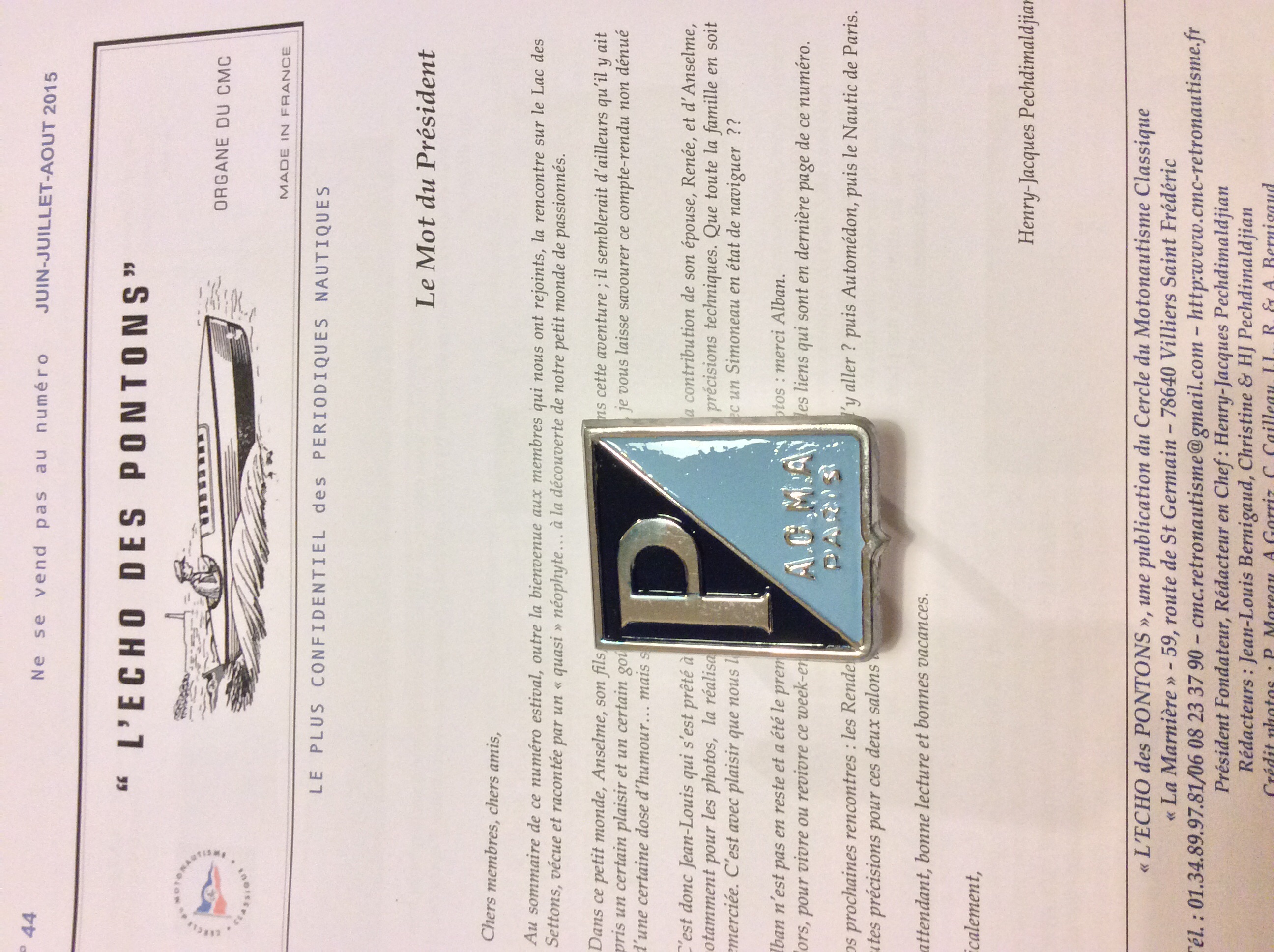

Le logo de colonne de direction, en qualité "acceptable" n a pas l air dispo en ce moment sur les différents sites ouaib de ventes de pieces ACMA.
Bien qu il ne paraisse pas d origine (de53), il a quand meme eu le temps de perdre complètement ses deux bleus.
renan
Messages : 968
Message par renan »
Alors j ai ressorti mes pinceaux fins et peintures de maquettes :
Un peu d attention et 15 mins plus tard :
En attendant les prochaines refab.

Et le câble de frein arrière, les deux câbles de le commande de boîte, et d'embrayage sont passés : ouf !
C est quand même un peu la galère et on est pas trop de 2.
Encore 3 câbles à passer : et la place diminue : pas gagné !
