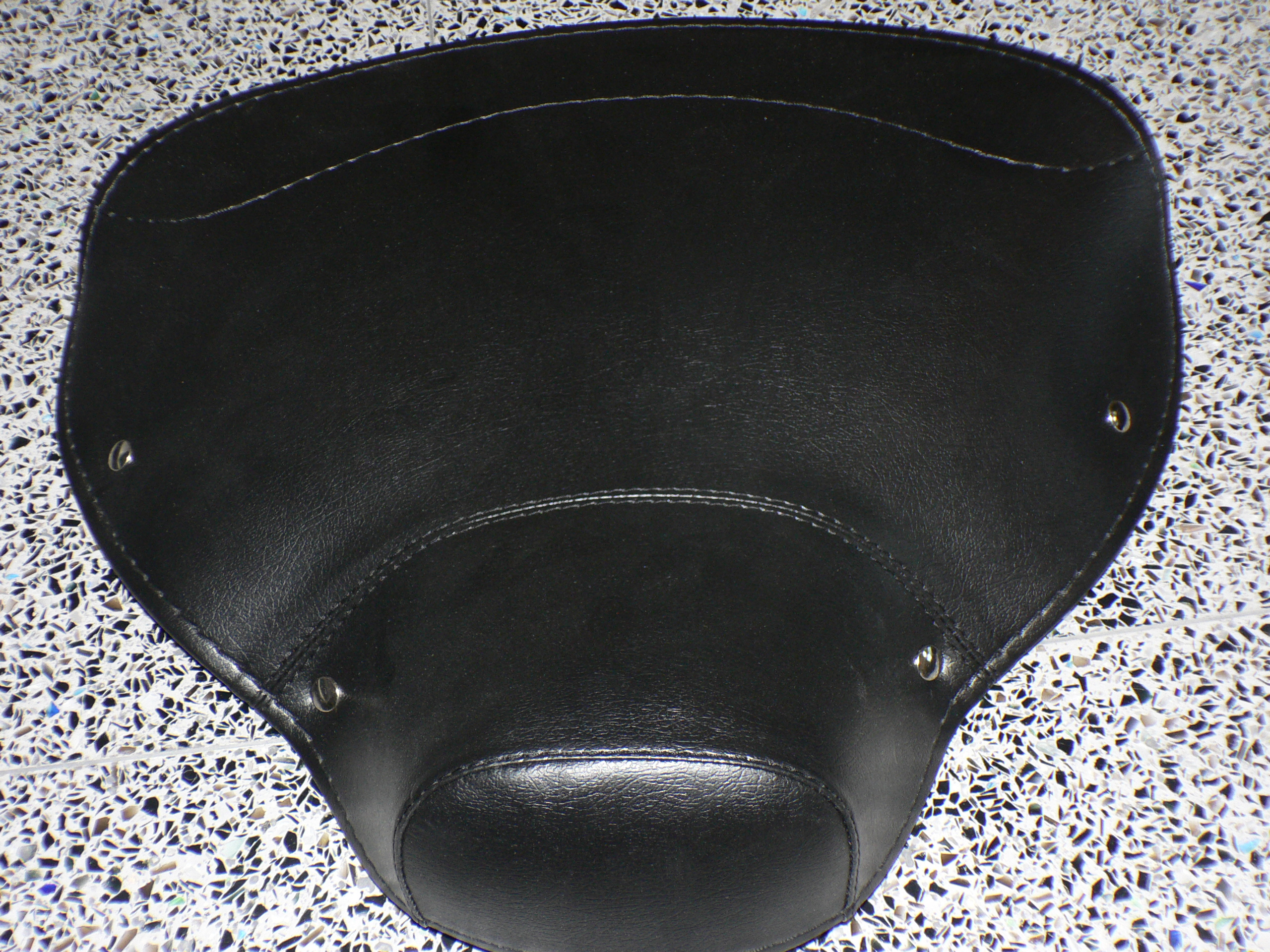

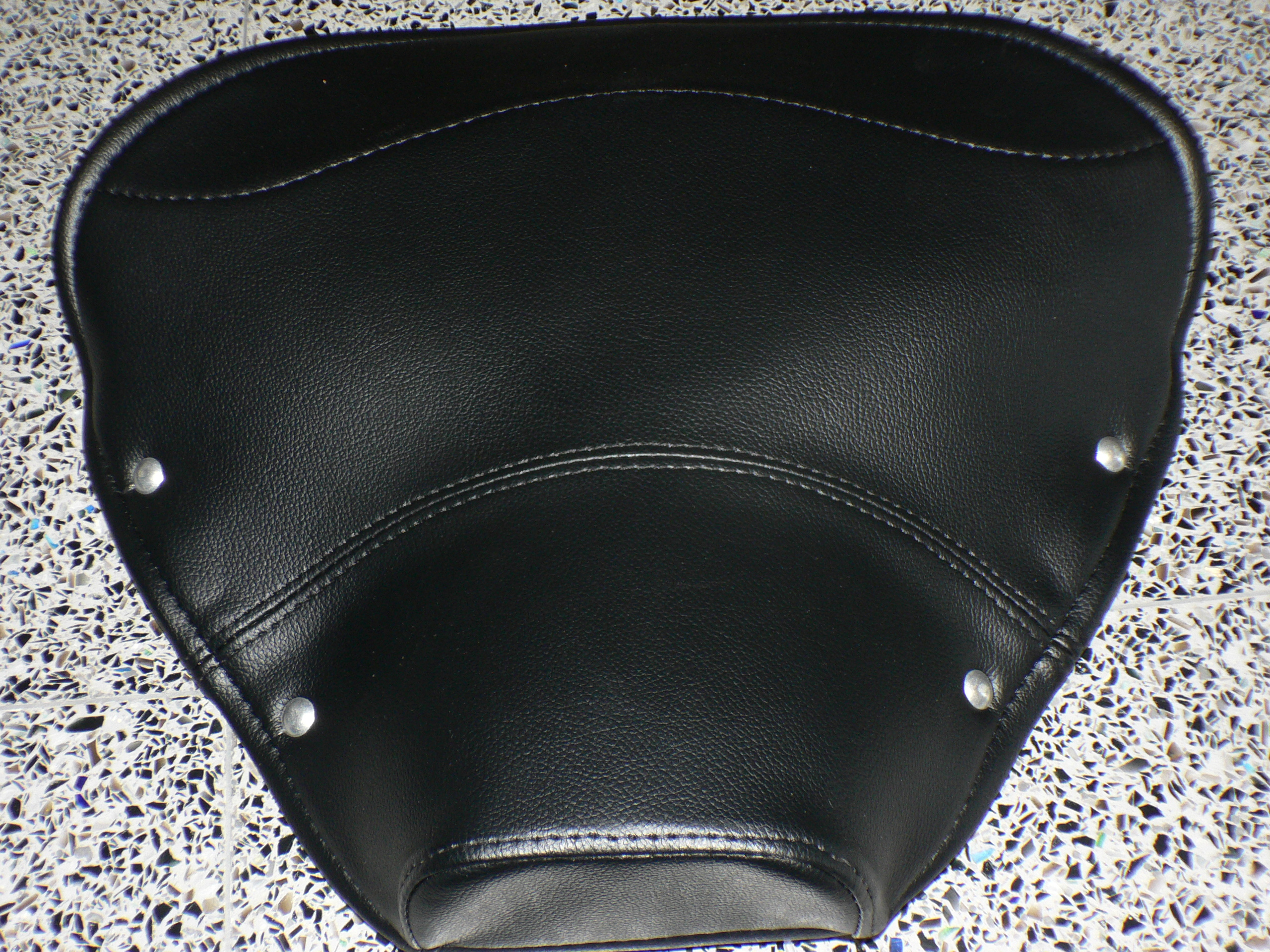

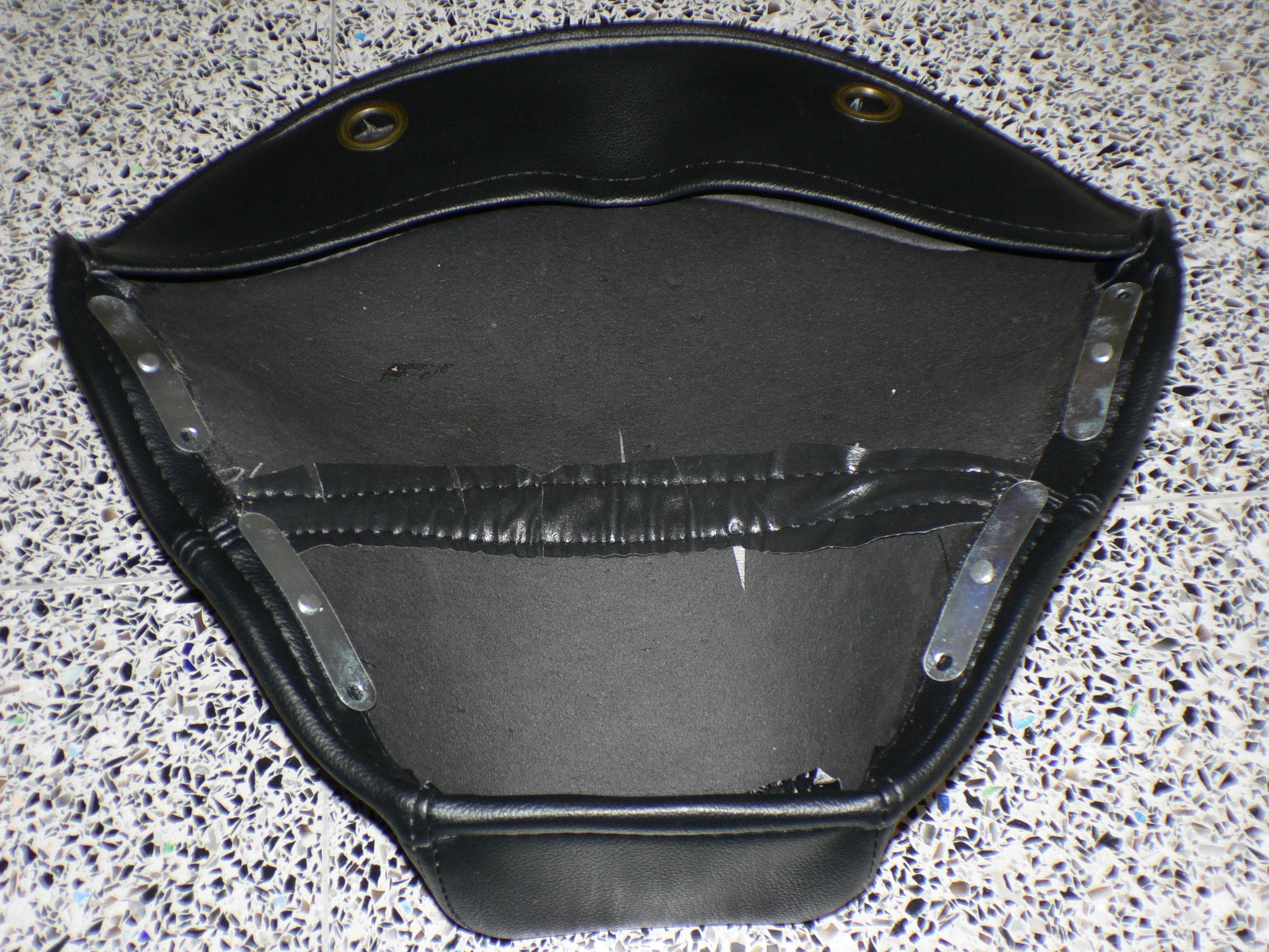

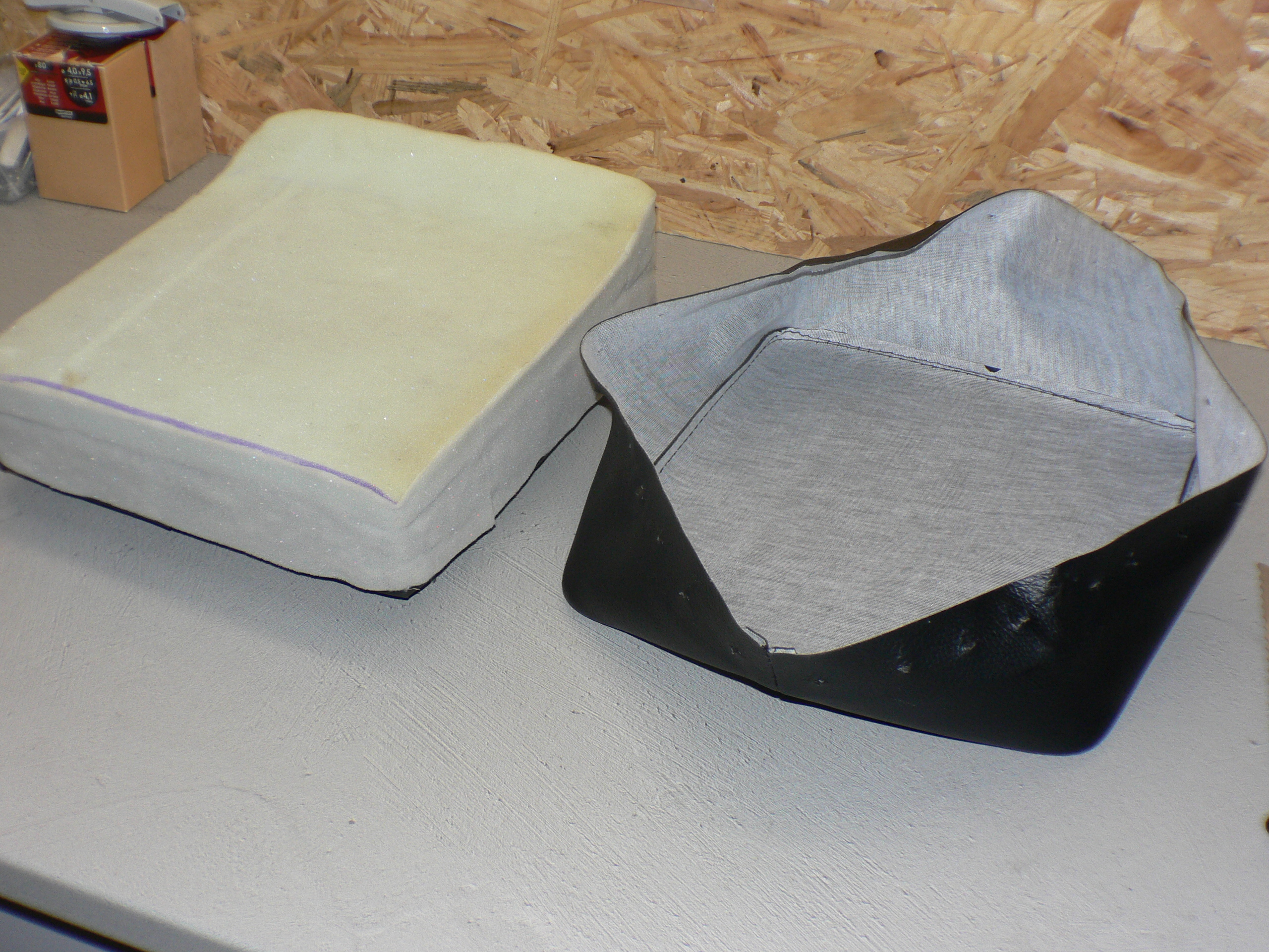

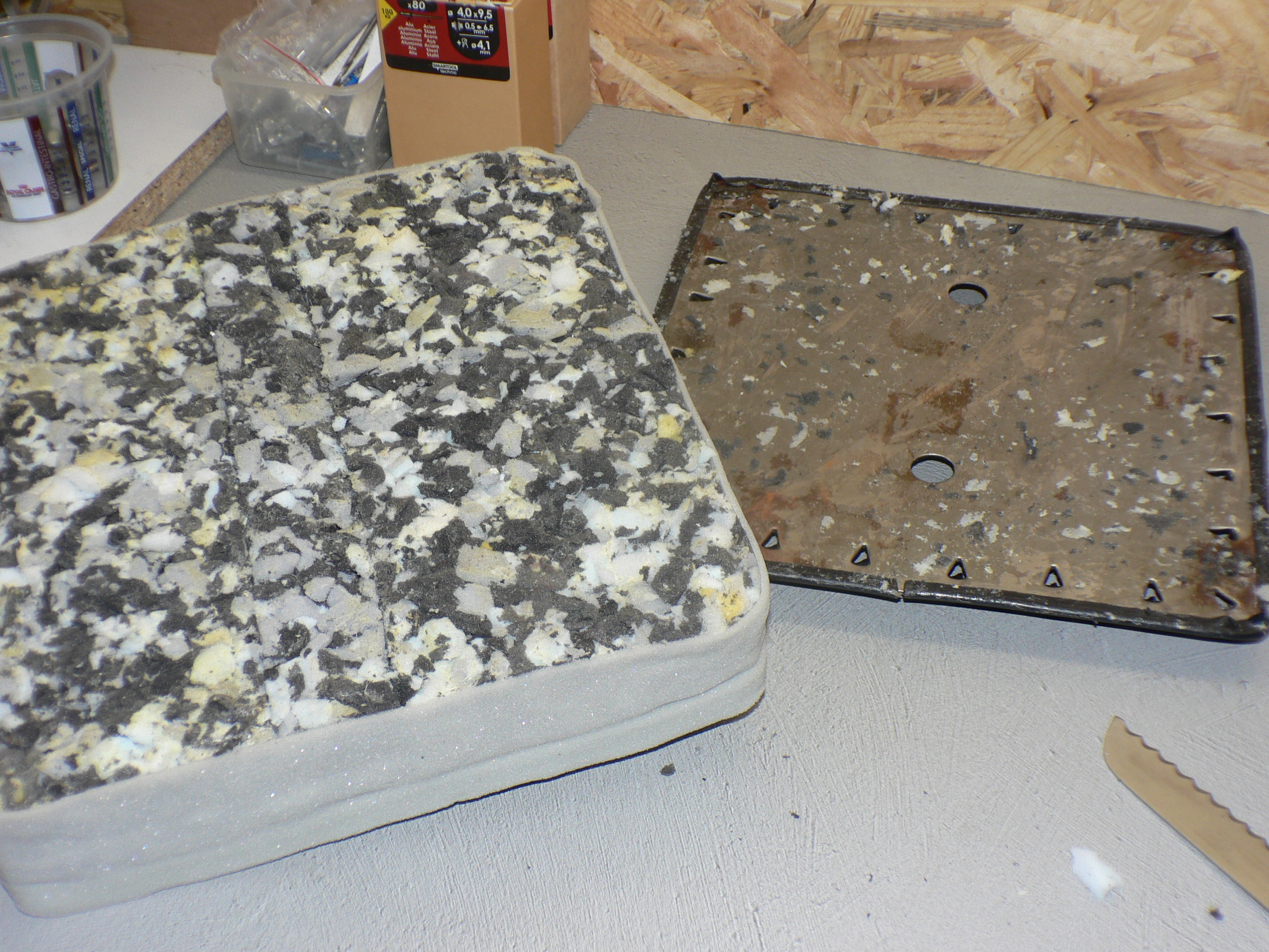

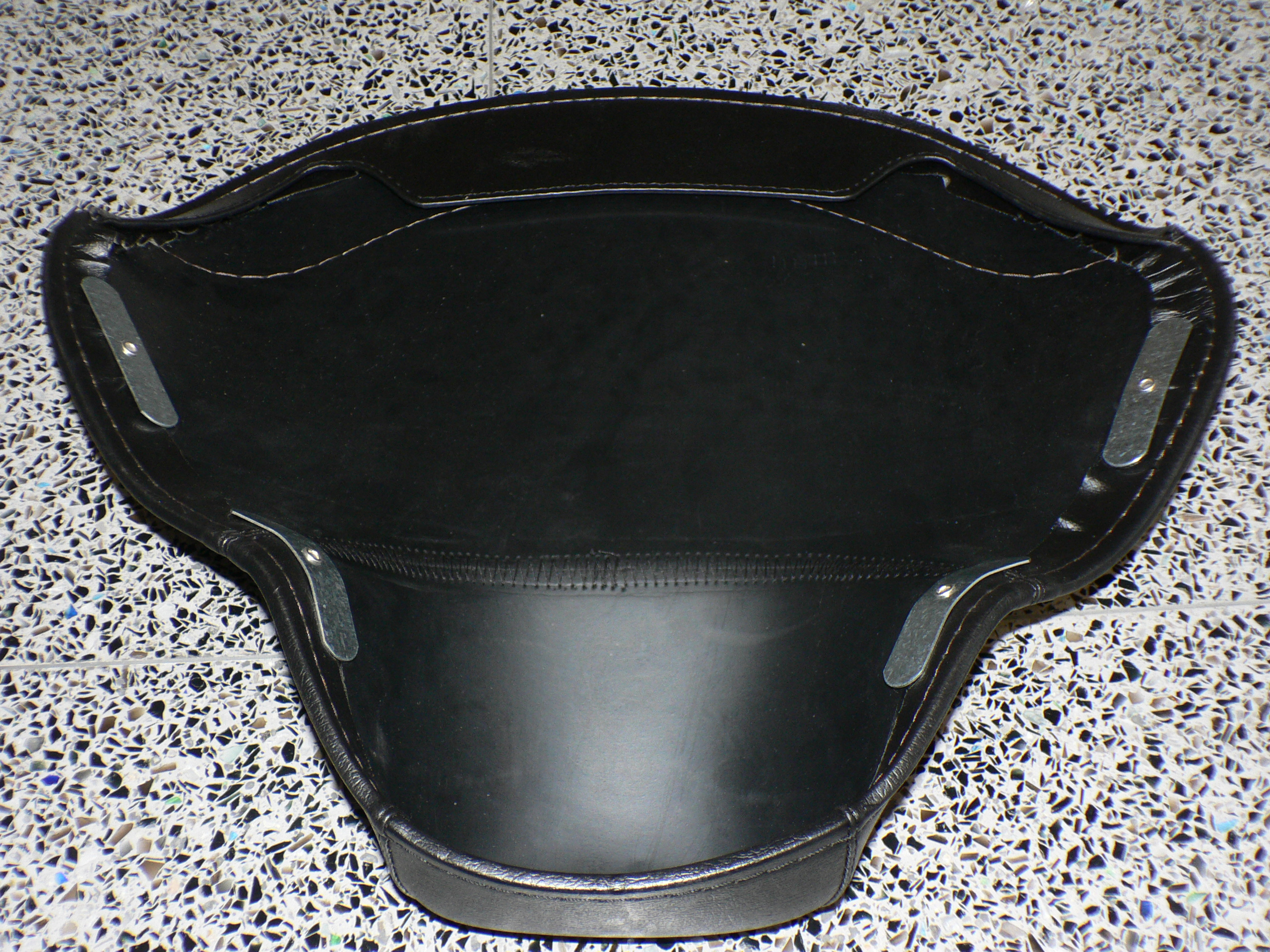

Pour vous faire patienter un comparo dessus de selle
alors celui là vient de chez acma scooter prix 59 euros
aspect très plastique dessus et dessous
aucun relief
très raide
les coutures font très toc : on dirait qu'elles sont là comme à l'origine, mais on voit clairement qu'elles ne servent à rien
bref, déçu sur ce coup là
celui ci vient de vespazone prix 29 euros
l'aspect fait beaucoup plus sellier
le bourrelet tout le tour est marqué
l'ensemble est très souple (qualité ou défaut ??)
le revêtement est moussé en dessous, du coup les coutures, même si elles sont décoratives font "plus vrai"
elle semble devoir être plus confortable que l'autre
Pour le prix, je suis plus clairement plus satisfait du 2eme que du 1er
Là ou je suis un peu sec, c'est que je n'ai aucune bonne idée de l'aspect et de la matière d'origine (toile rivenal ???) et donc de ce qui s'en rapproche le plus parmi les 2 modèles
Avis éclairés bienvenus :idea:

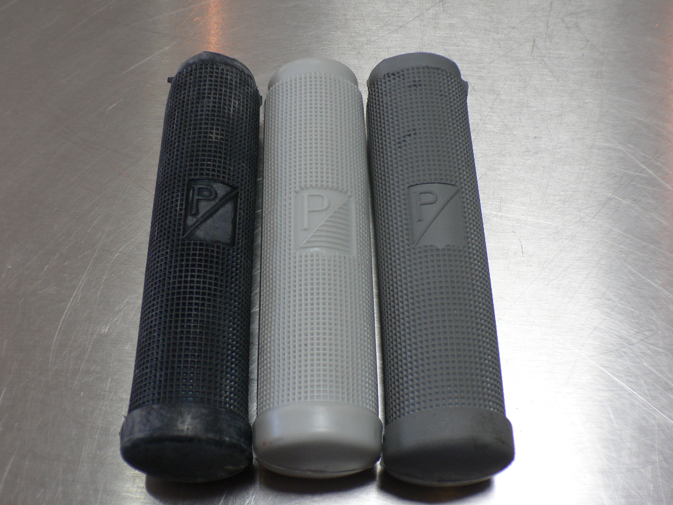

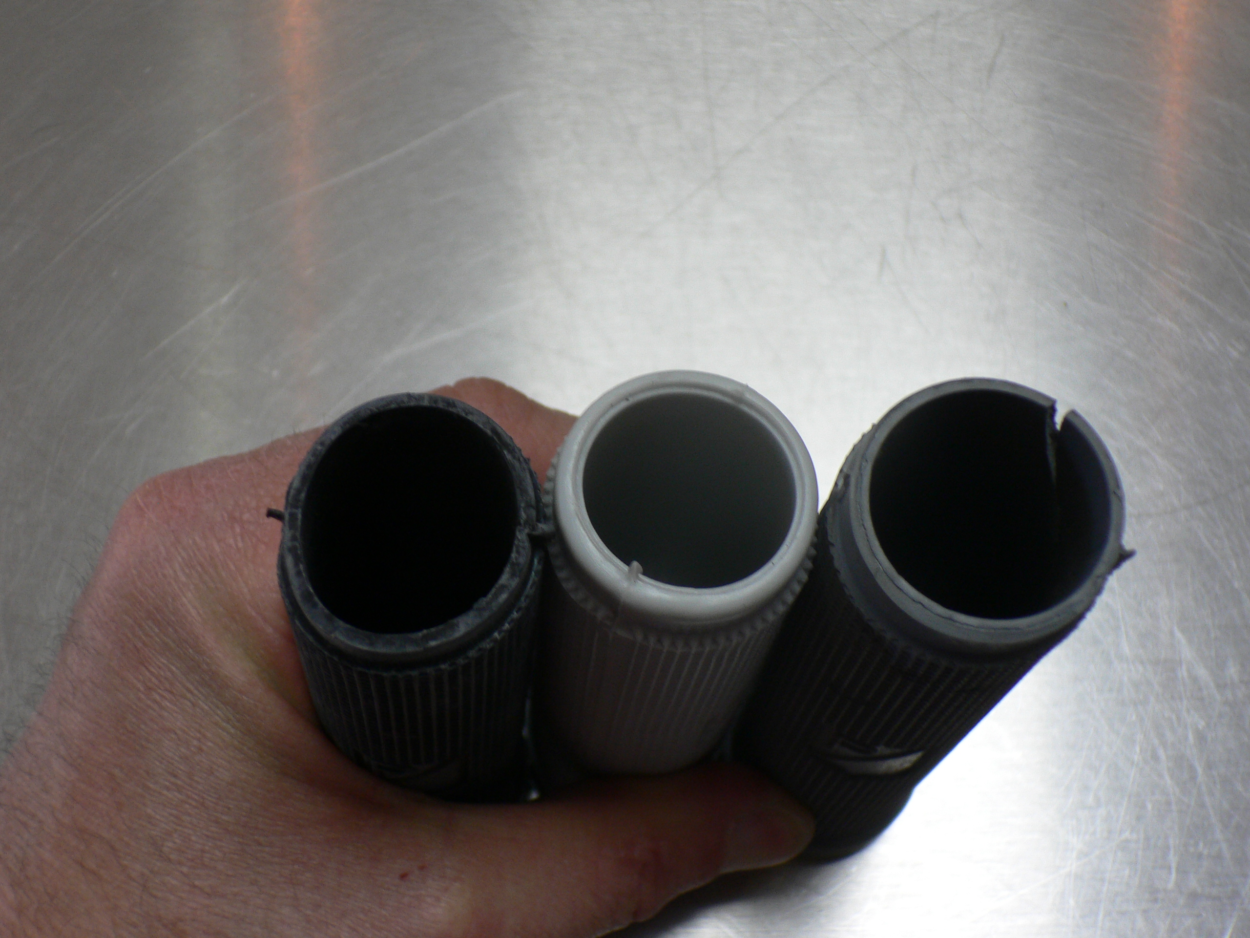

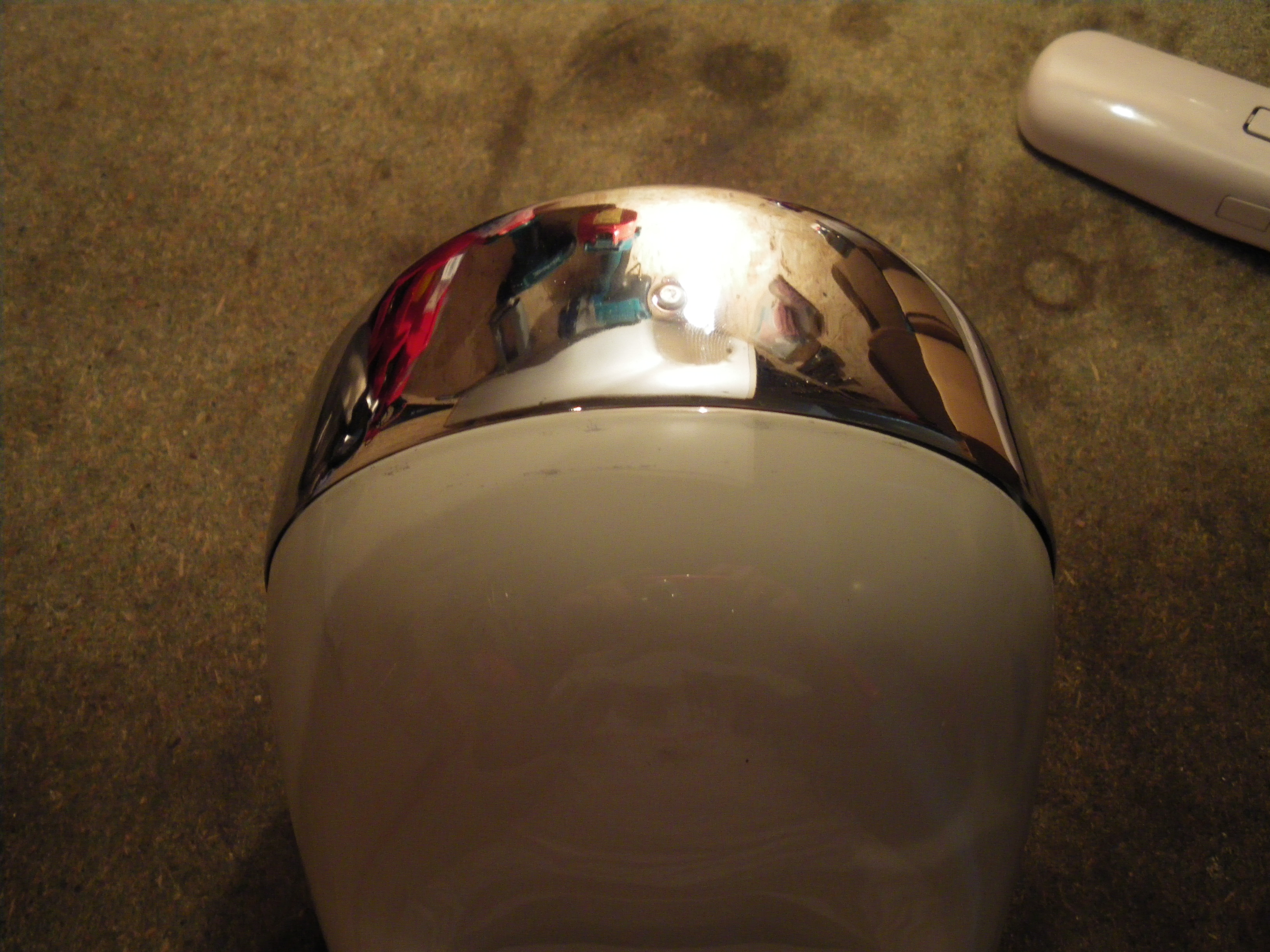

Pour aujourd'hui, les poignées ...ou 50 nuances de gris...
de gauche à droite provenance macadam2roues/vespazone/acmascooter
pour les nuances de gris je triche un peu , car celles de macadam2roues sont ...noires (erreur de commande)
pour macadam et acmascooter; même moule avec marquage mac à l'intérieur
caoutchouc fin et souple (trop ? pour un bourrin/gland comme moi :oops: )
taille "au cutter" sur celles de macadam2roues
pour vespazone, moule différent (voir au niveau du P), quadrillage un peu différent, moins souple et plus épais, finition du bord arrondie
Je n'ai pas d'action chez vespazone, et même si le moule n'est pas l'original, elles me semblent plus solides

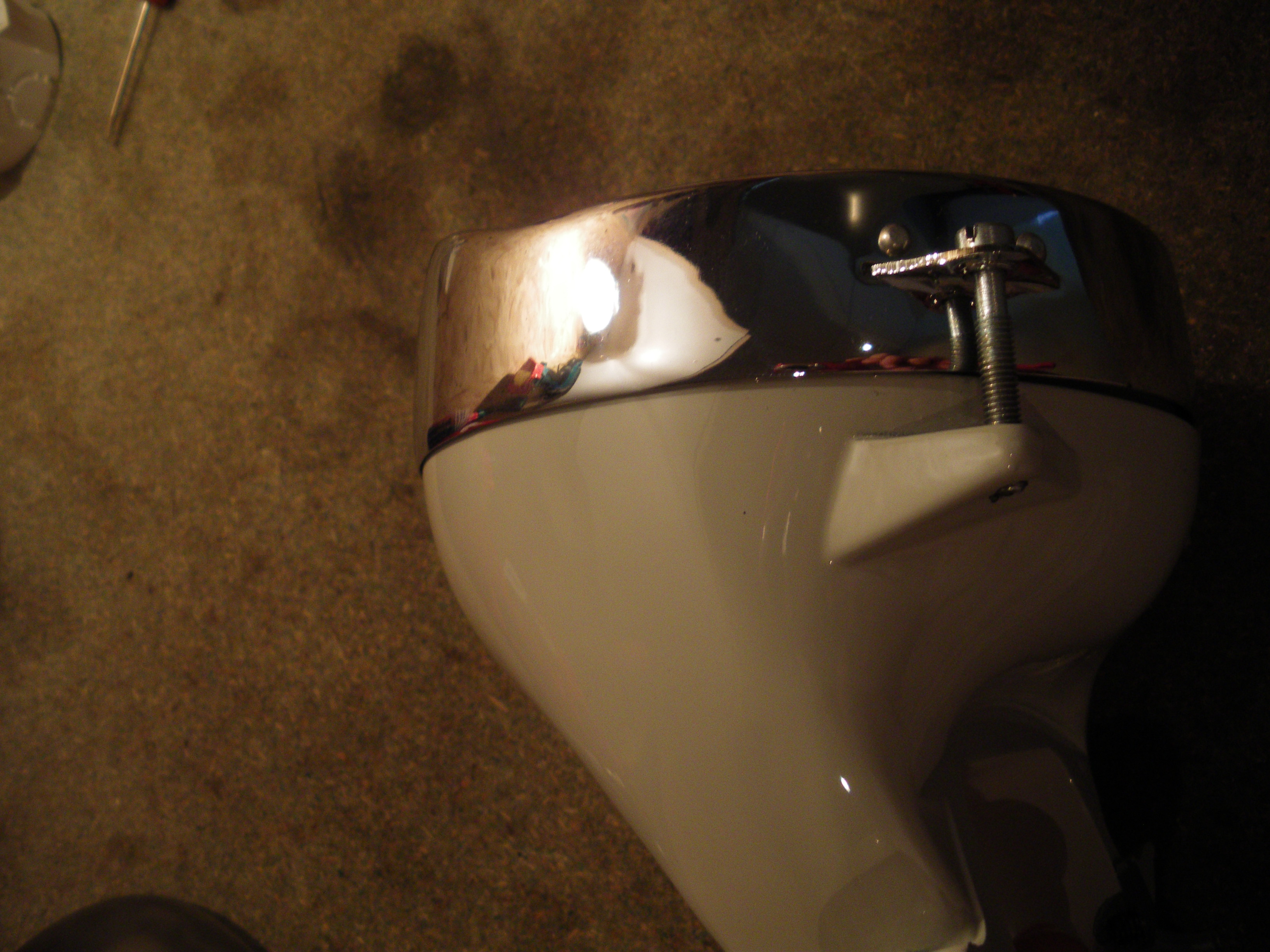

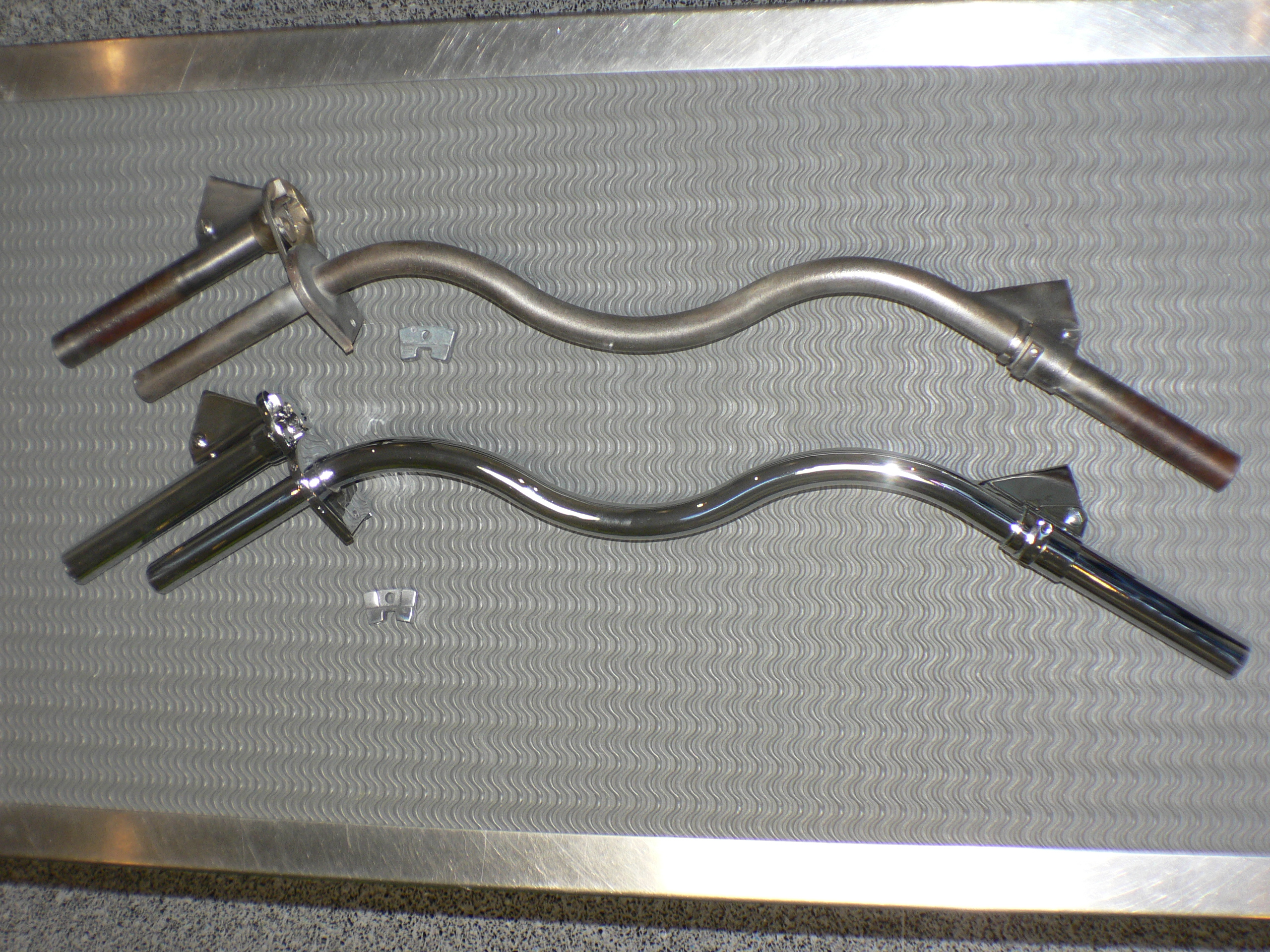

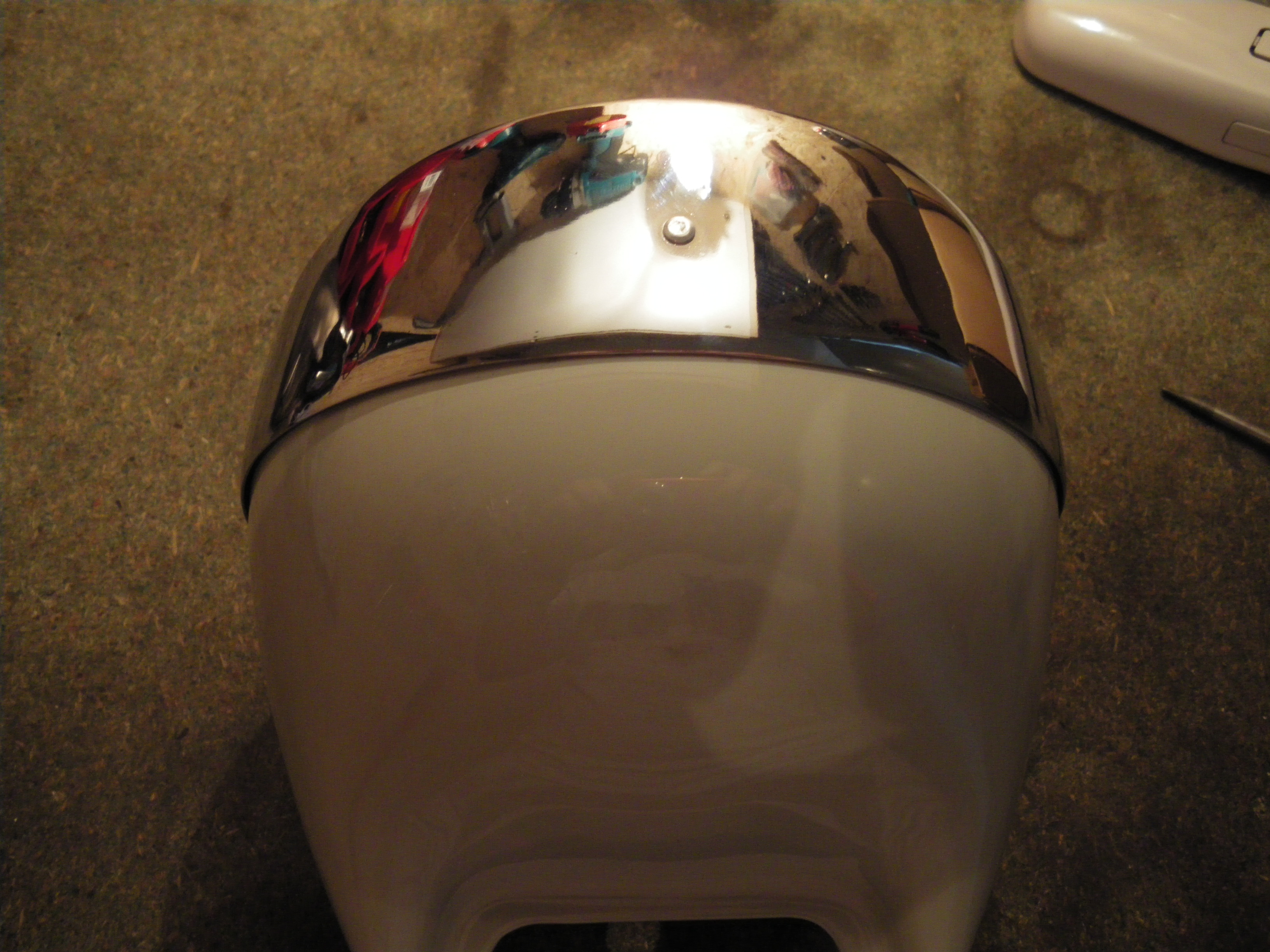

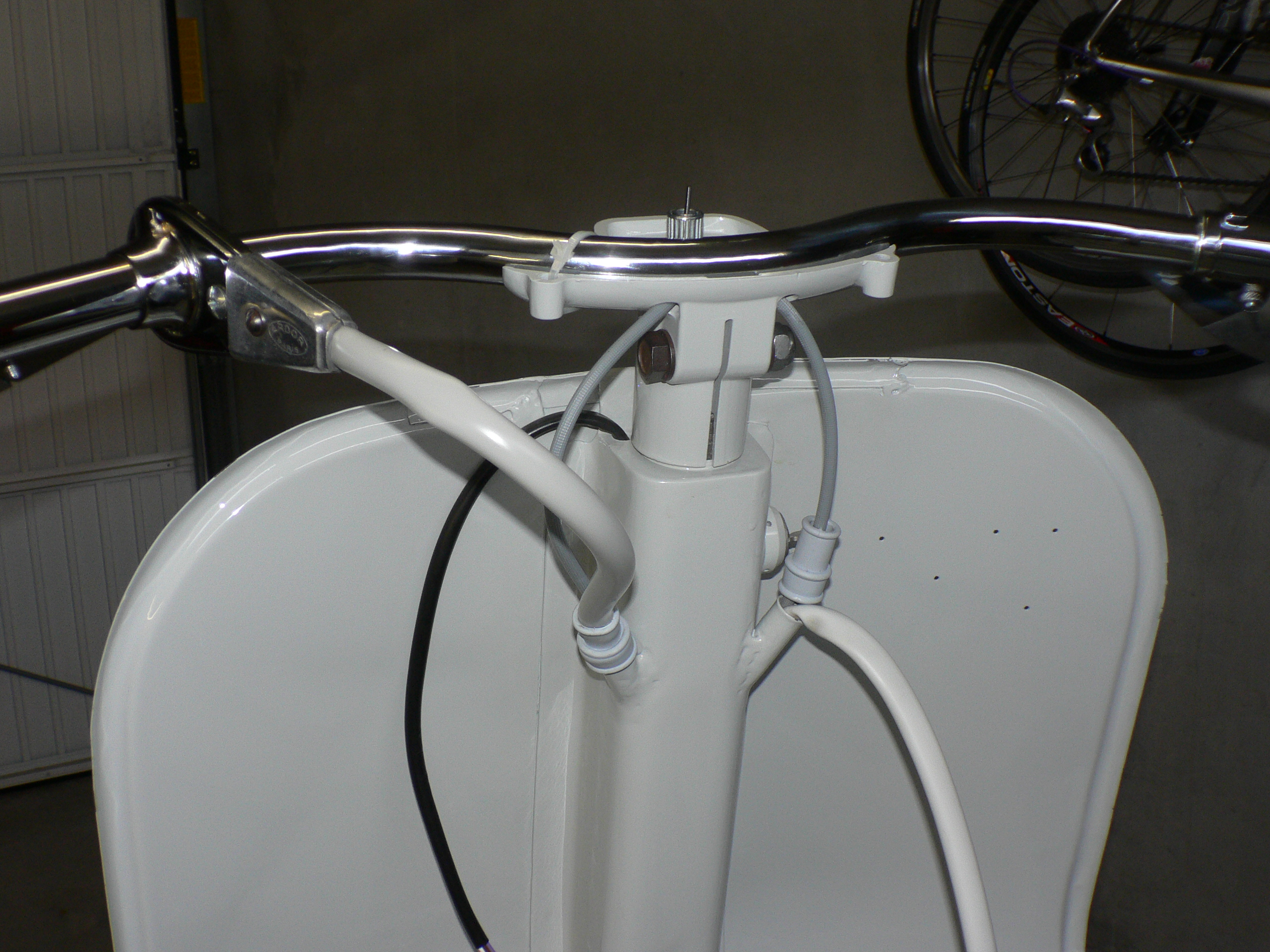

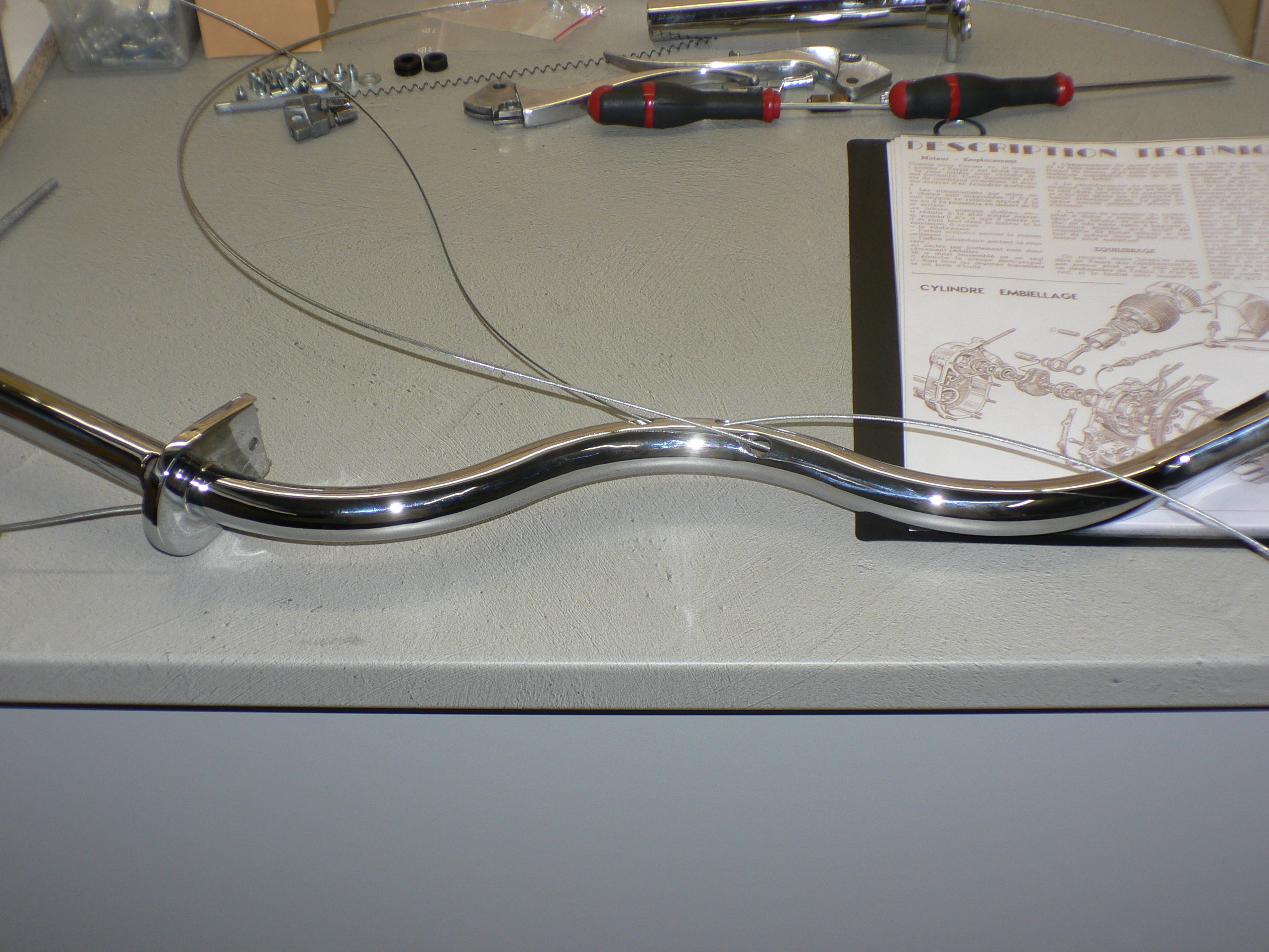

Pour le guidon, j'avais tout démonté en vue d'un rechromage dans les règles, mais vu les prix pratiqués dans mon coin (120 euros Ht + port aller-retour !)
j'ai opté pour un guidon complet chez vespazone à 150 euros
surprise : en comparaison avec l'original, il est plus large de 3-4 cm, très proche de l'original dans ses détails, seule la pièce qui supporte les bouts de cable n'est pas siglée aluvac !
le chrome semble de bonne qualité autant que je puisse en juger, à voir la tenue dans le temps
Bonne soirée, commentaires et questions bienvenus !! :wink:

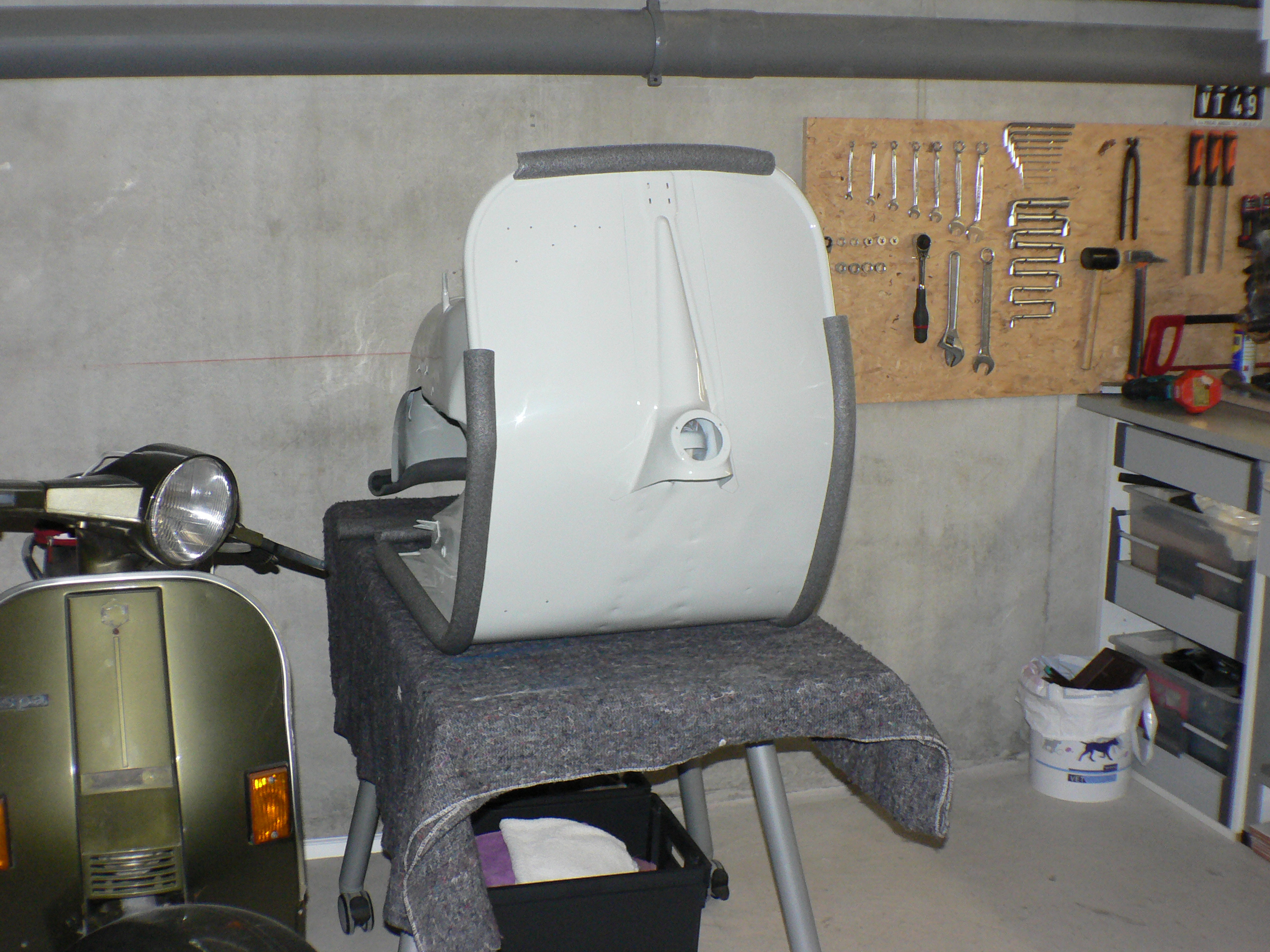

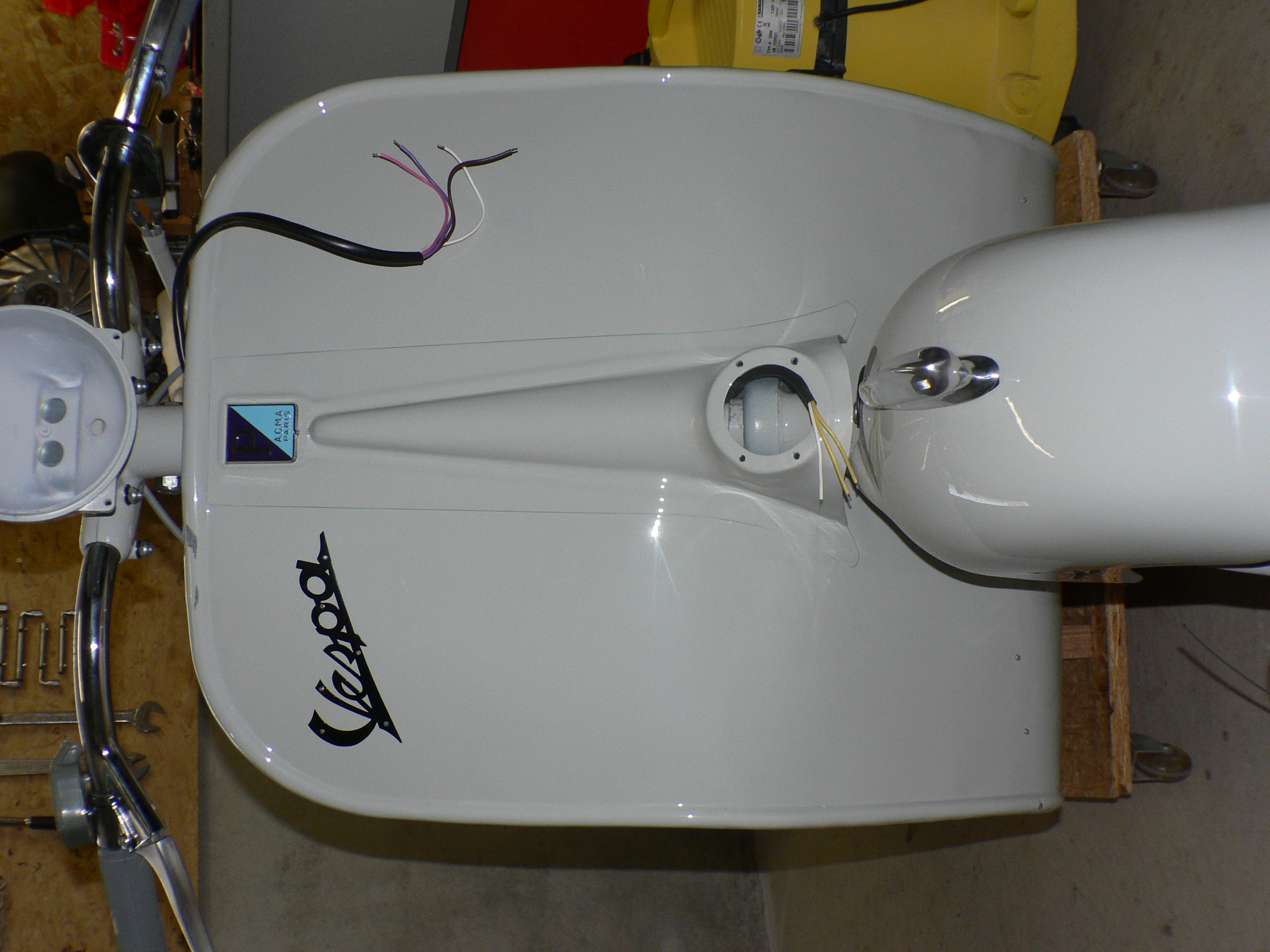

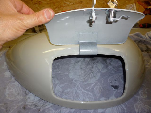

Retour de peinture ...et retour en peinture !
Message par kingyo »

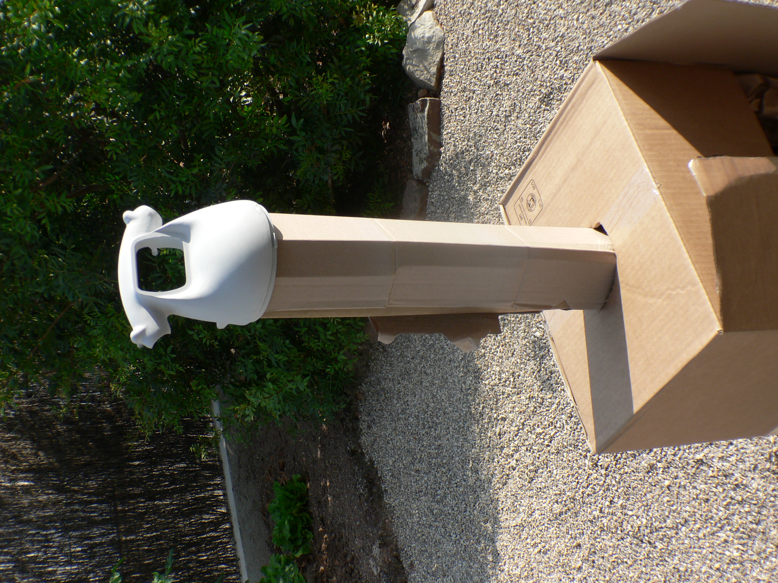

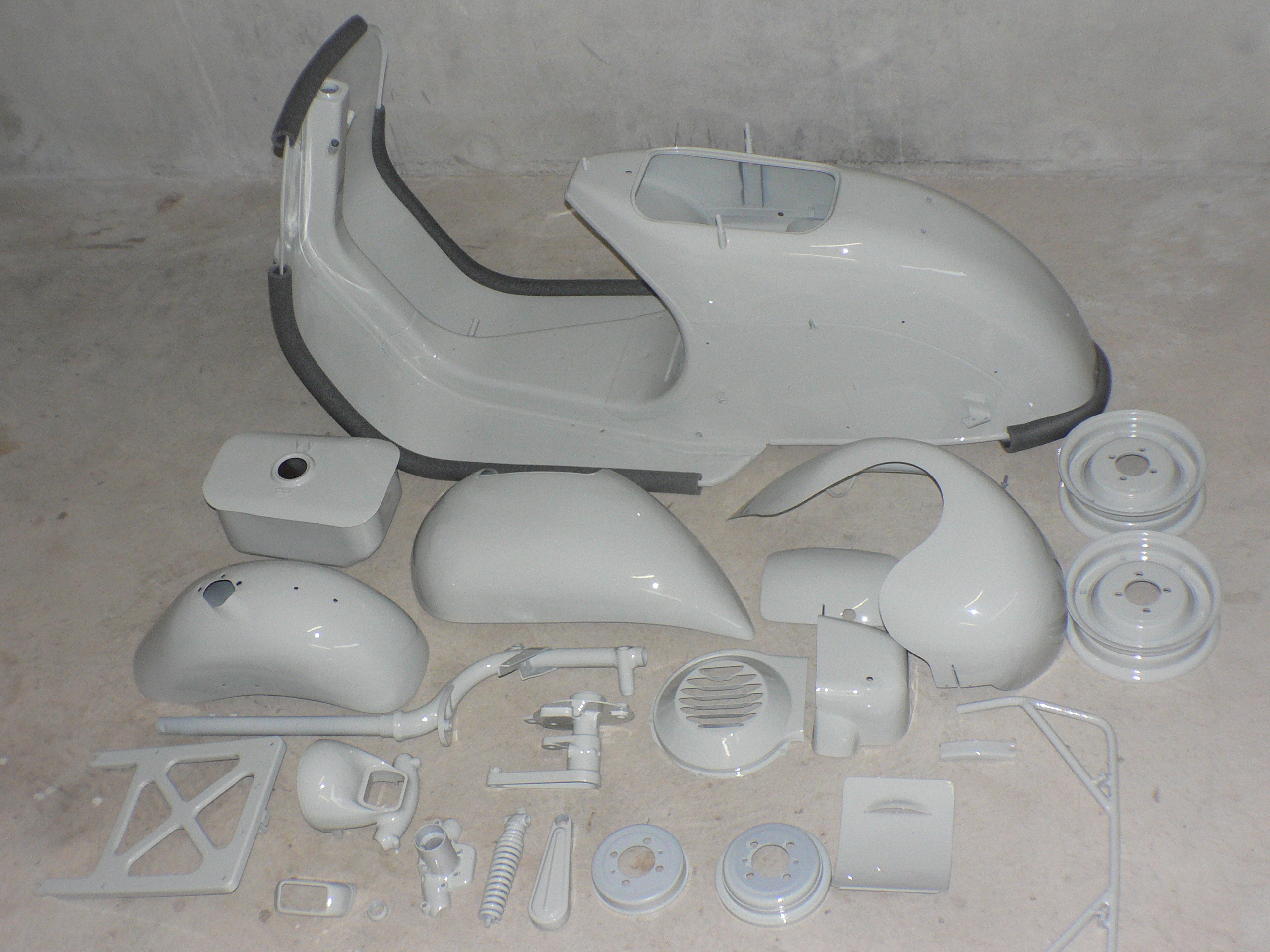

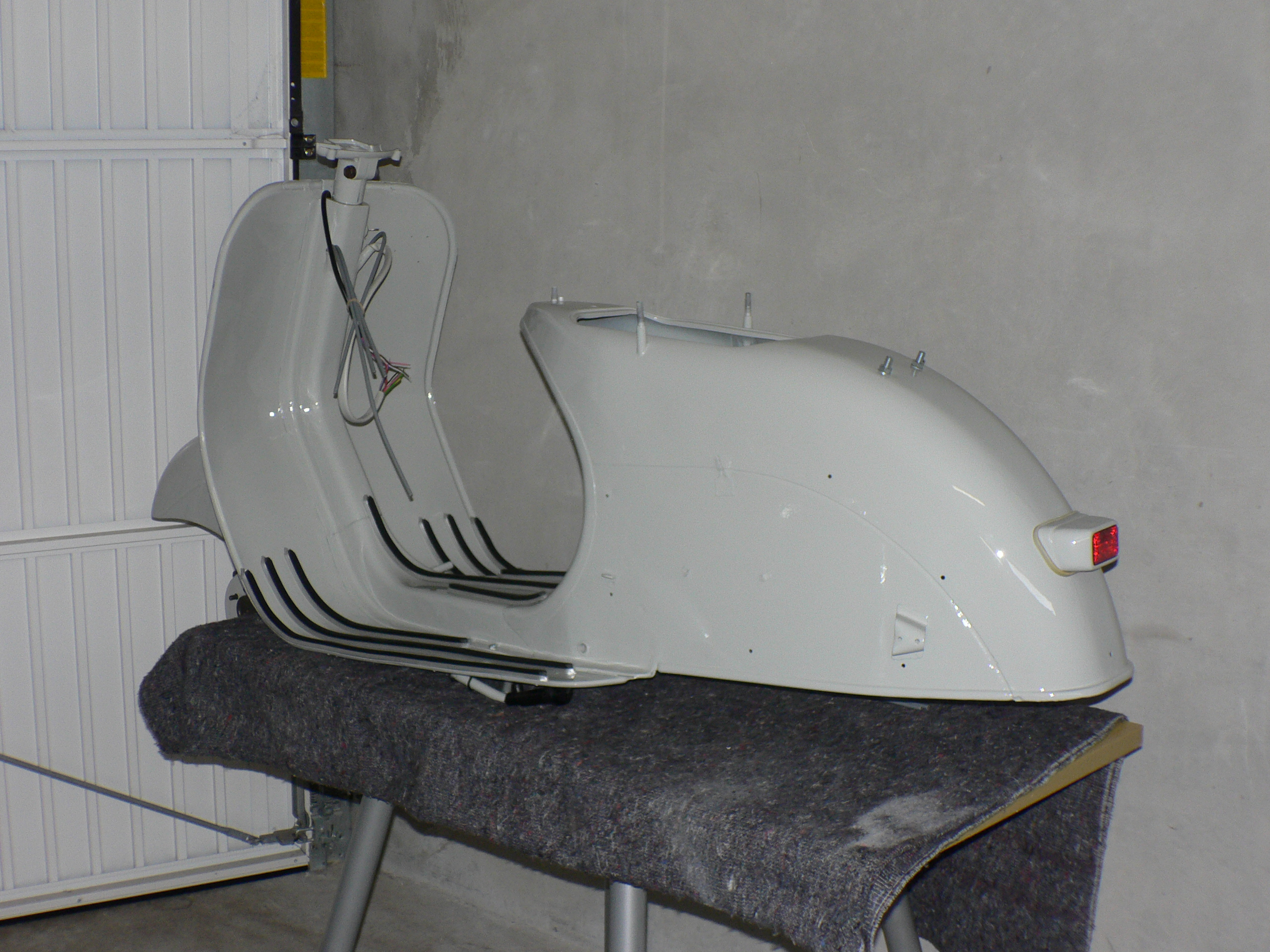

bonne surprise le carrossier a téléphoné avant moi !
retour à la maison, mais à l'examen plus précis quelques belles coulures
et des pièces peintes du mauvais côté : tambours de frein
petit retour carrosserie la semaine prochaine !
je crois que nos vieux scoot les emmerdent un peu....
dommage que je ne sois pas doué en peinture !
au chapitre bonnes nouvelles, la couleur est conforme à mes attentes et me plait , c'est déjà ça :;):

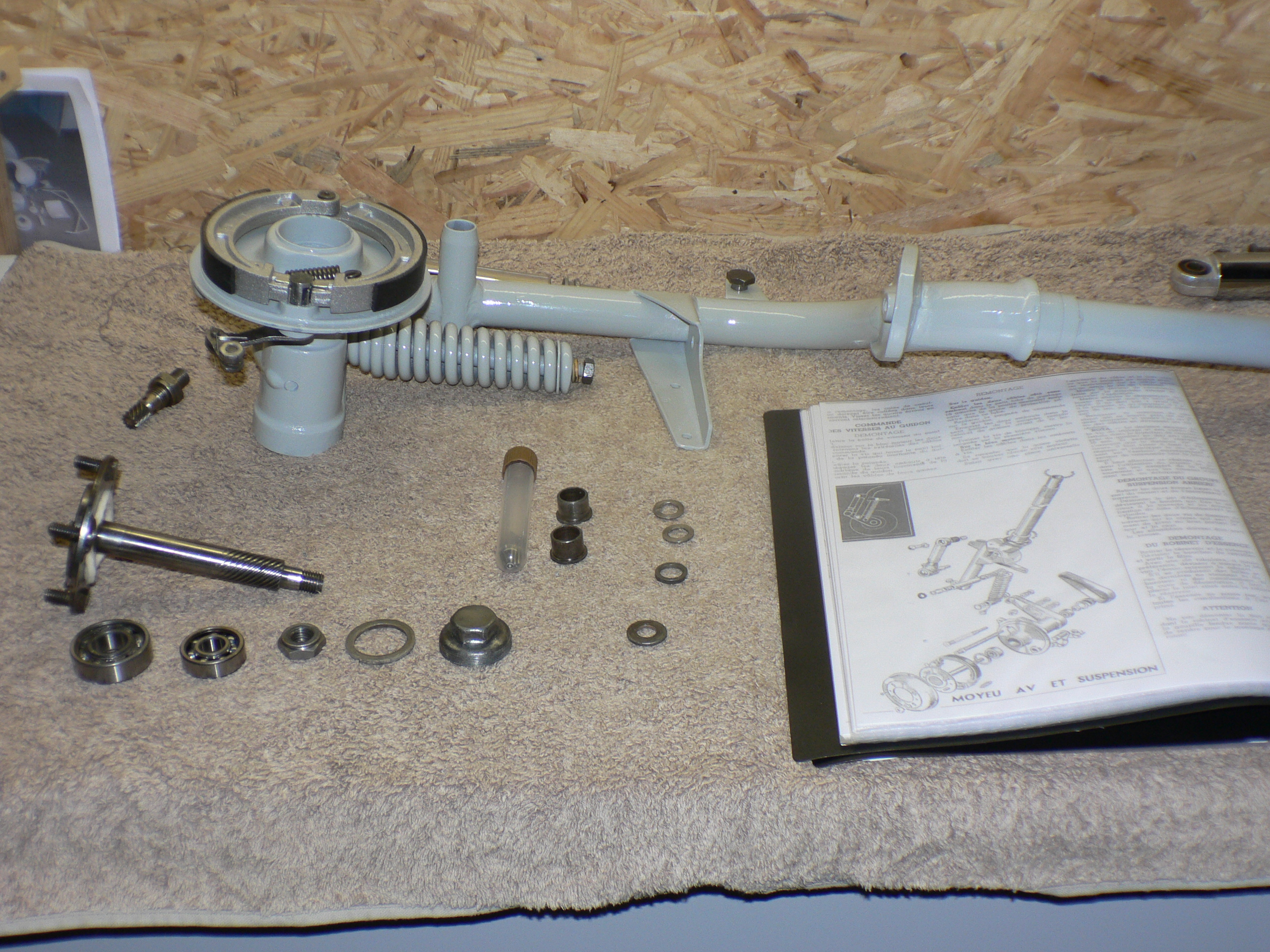

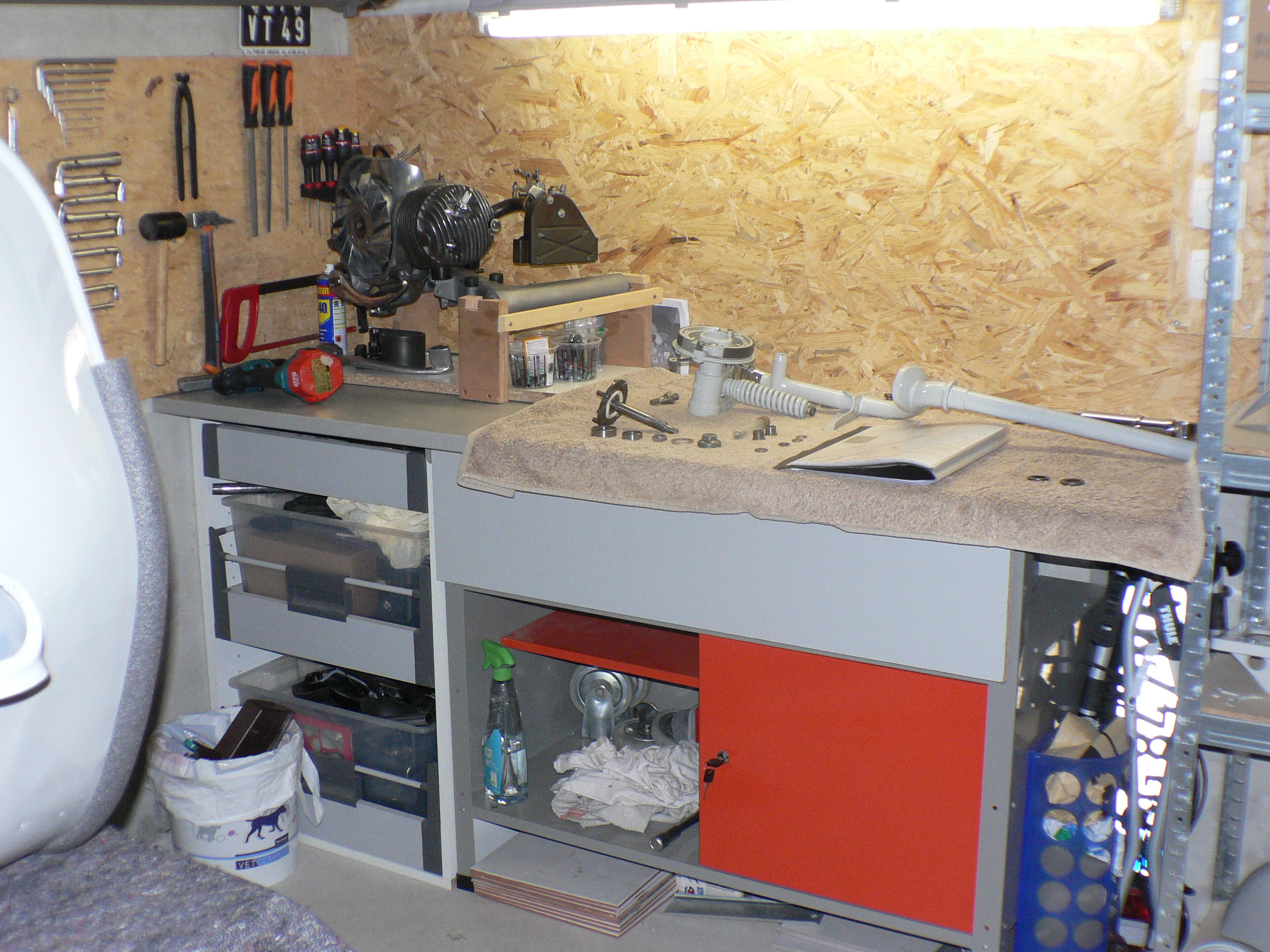

Pour ce week end penchage sur le train avant
en vrac ça donne ça
remis en ordre avec la bible
demain j'essaye de finaliser le remontage du train avant
je sens que les roulements aiguilles vont me prendre un peu le chou

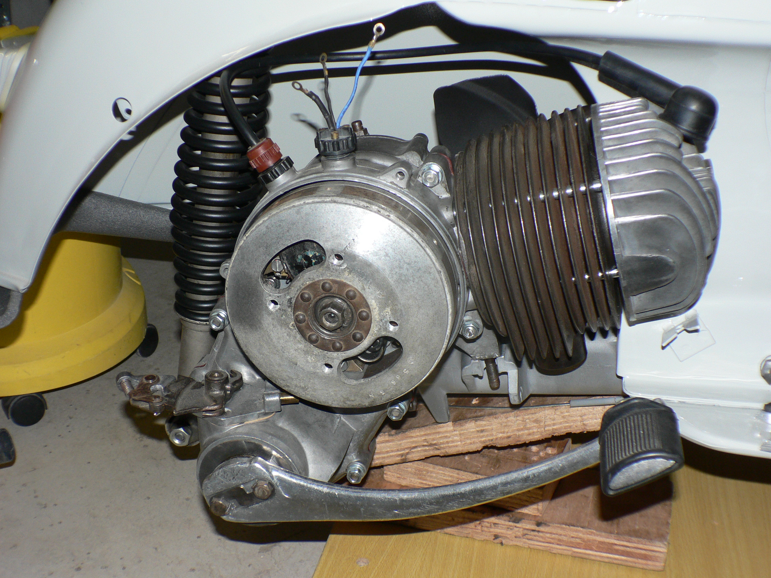

Le moteur a rejoint l'atelier bis et l'acma son copain plus récent
Bonne soirée

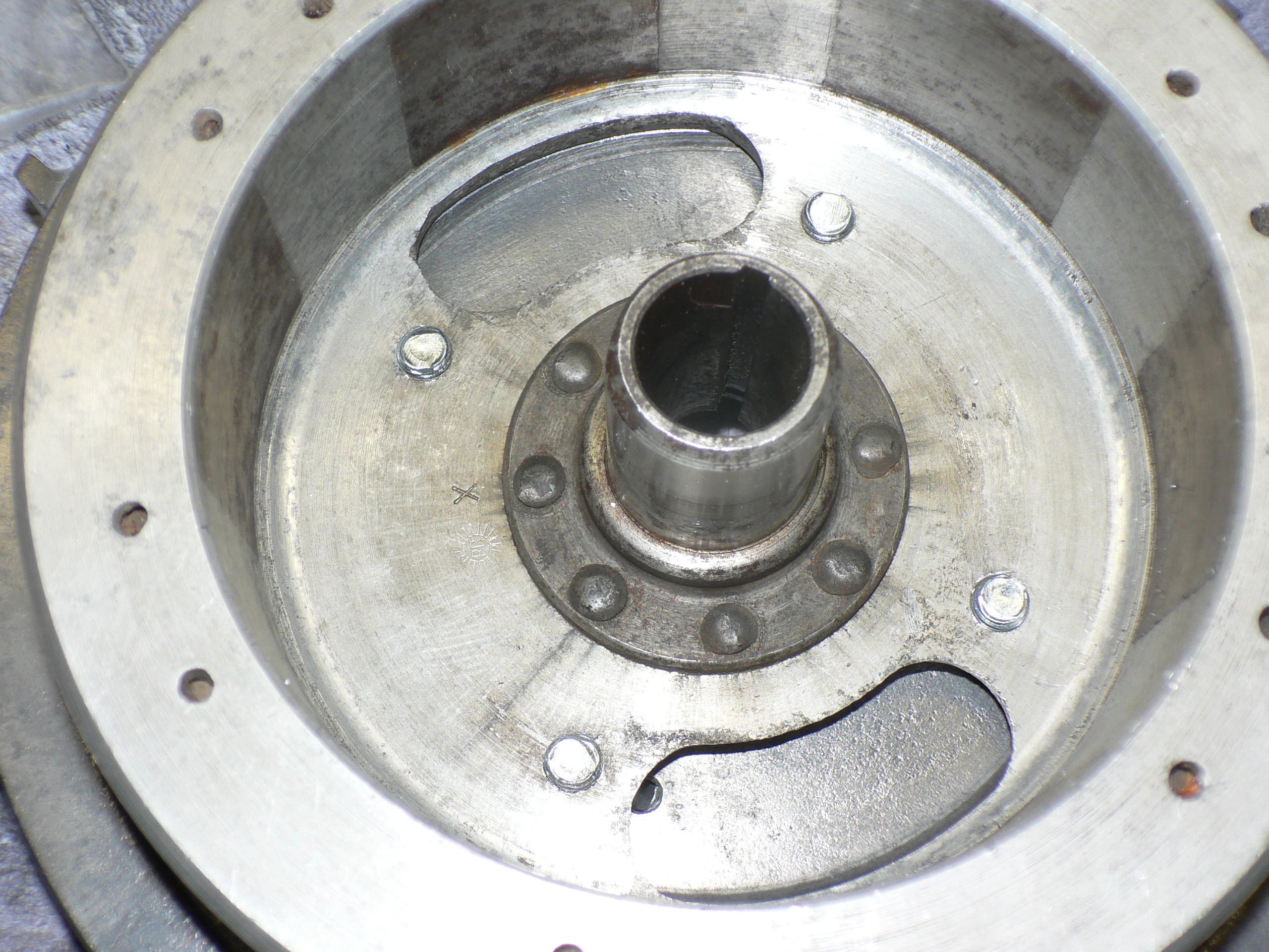

tu avais parfaitement raison pour les tôles de refroidissement
une partie des trous tombe en face (d'où mon erreur), mais il est impossible de monter celle qui entoure le cylindre (diamètre et emplacement de la bougie différent) et mixer du 53+55 est aussi impossible
ben c'est pas grave, quand je remonterais le moteur de 53, j'aurais les bonnes tôles déjà peintes !

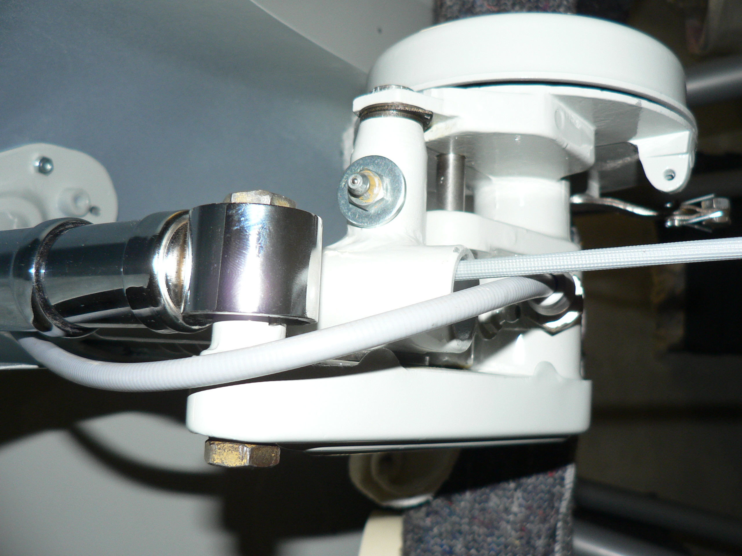

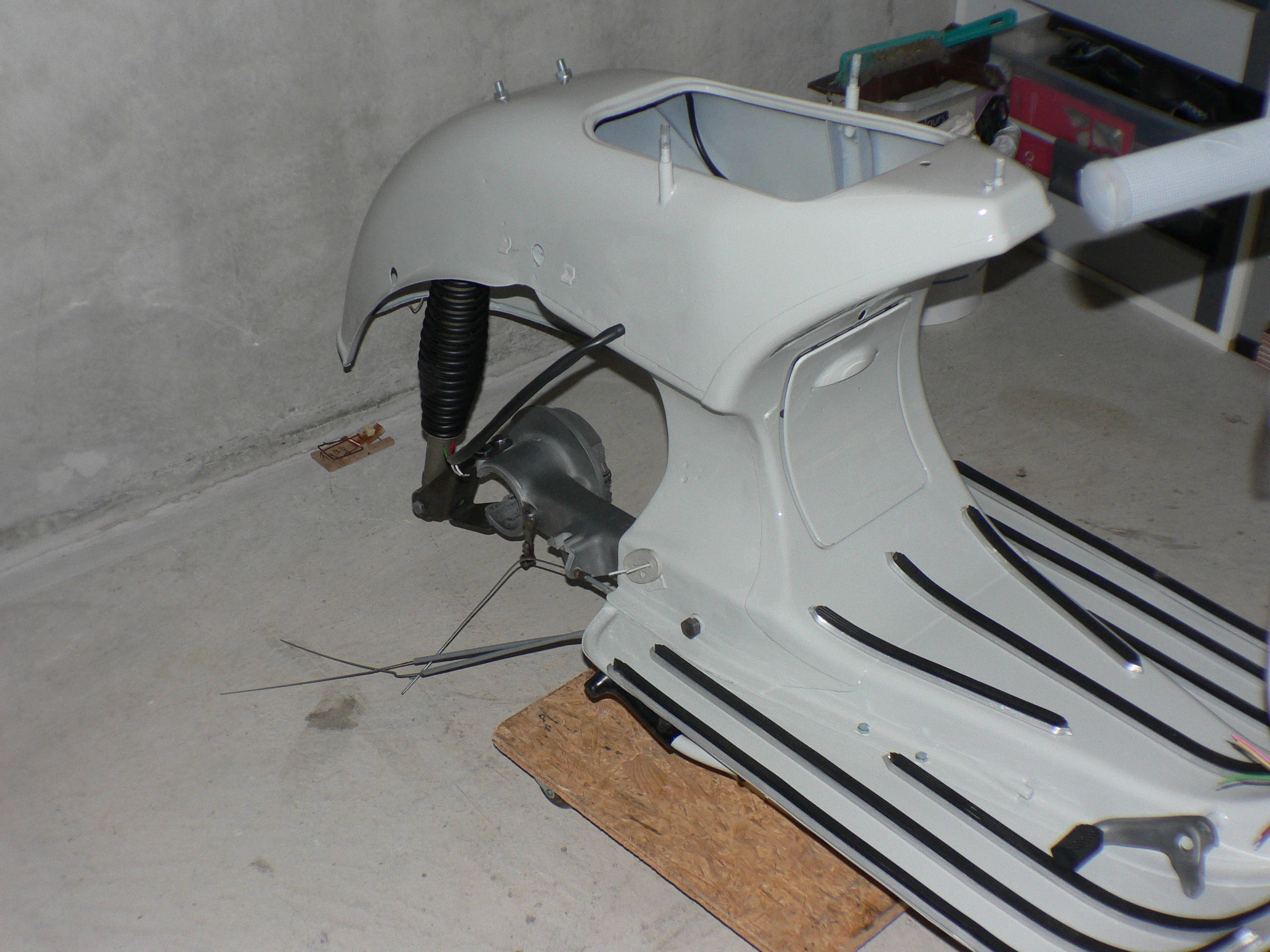

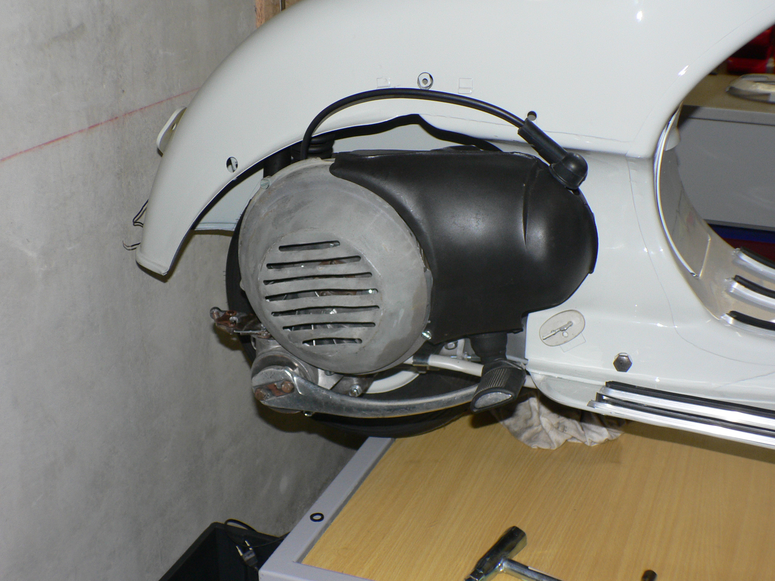

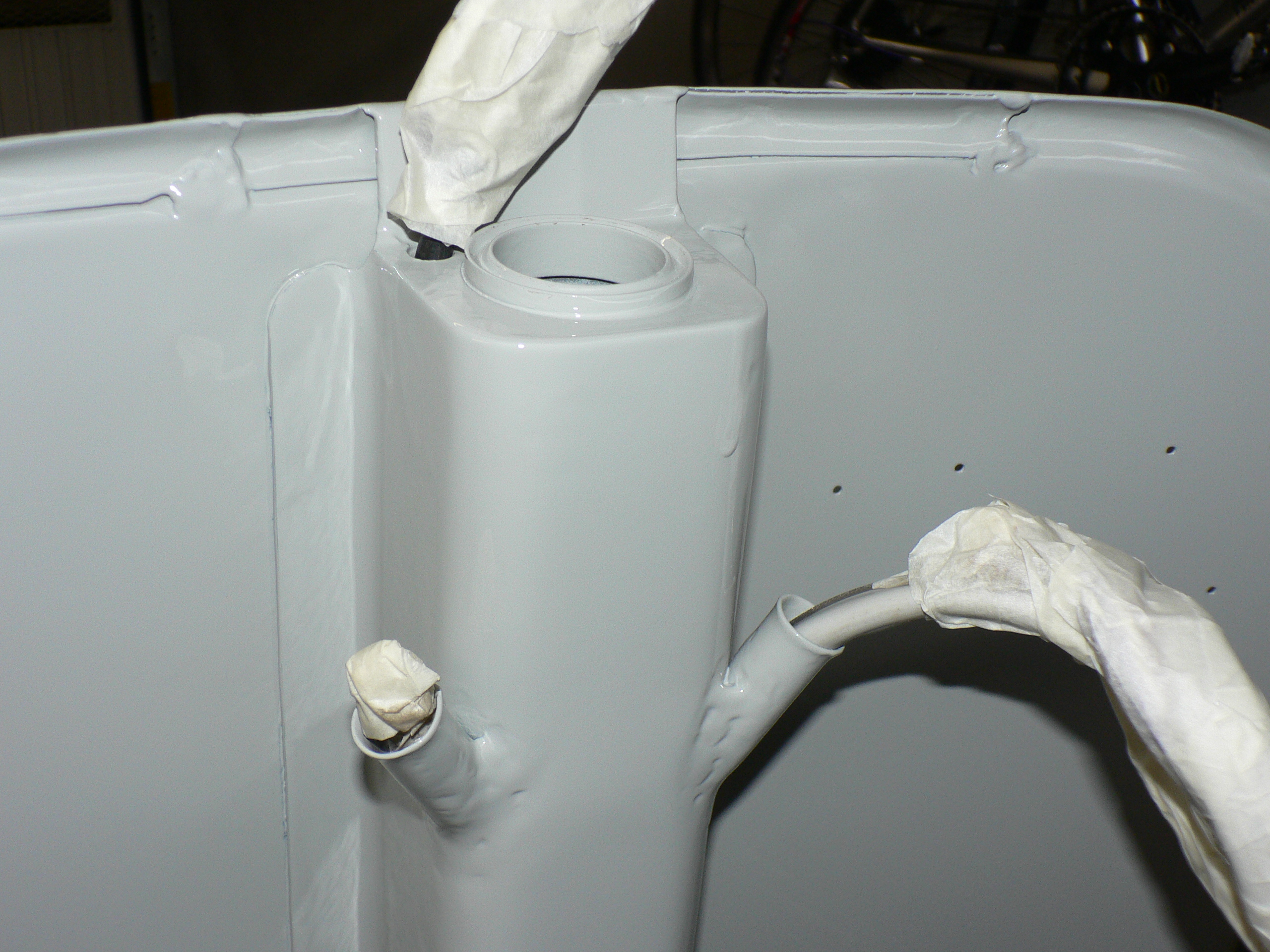

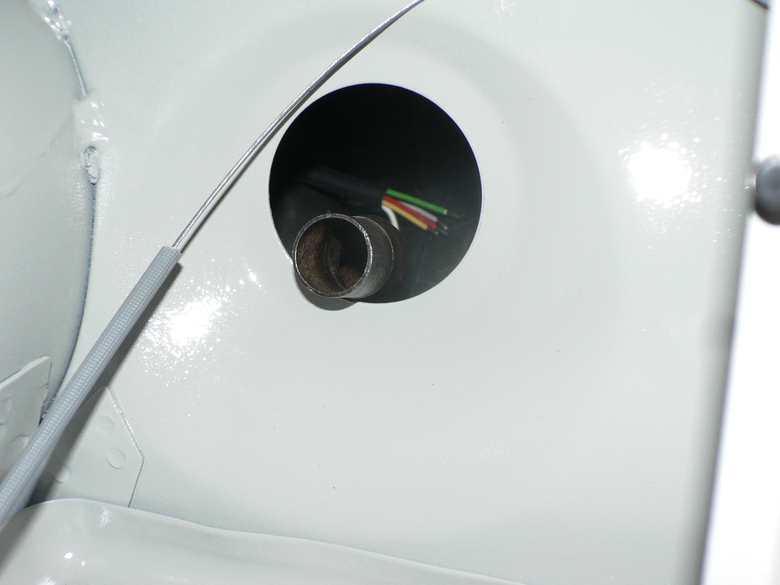

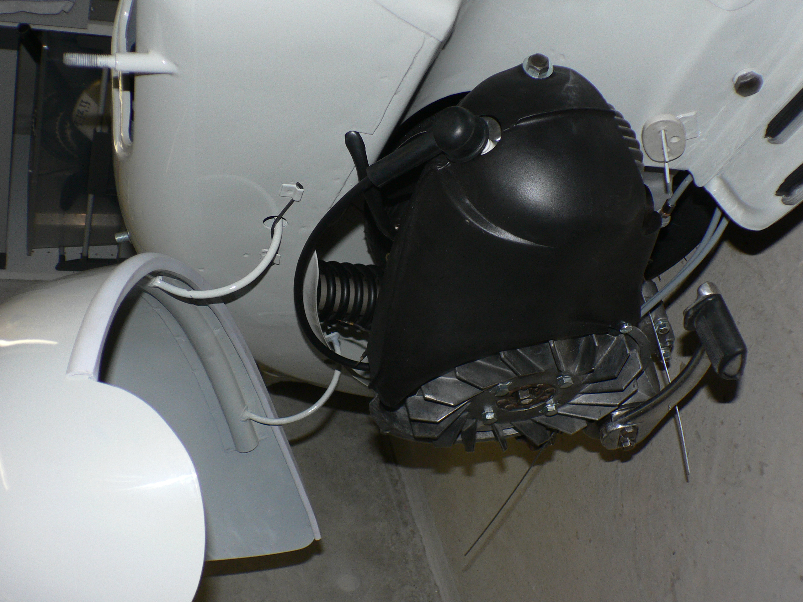

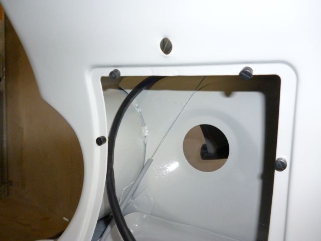

au chapitre des erreurs à ne pas commettre : même pour faciliter la tâche du peintre, ne retirez pas les anciennes gaines :=X: , mêmes si elles sont peintes en rouge et qu'elles vous sortent par les yeux :!:
je pensais vraiment galèrer pour repasser tout ça mais finalement, ça ne m'a pris que 1 heure ou 2

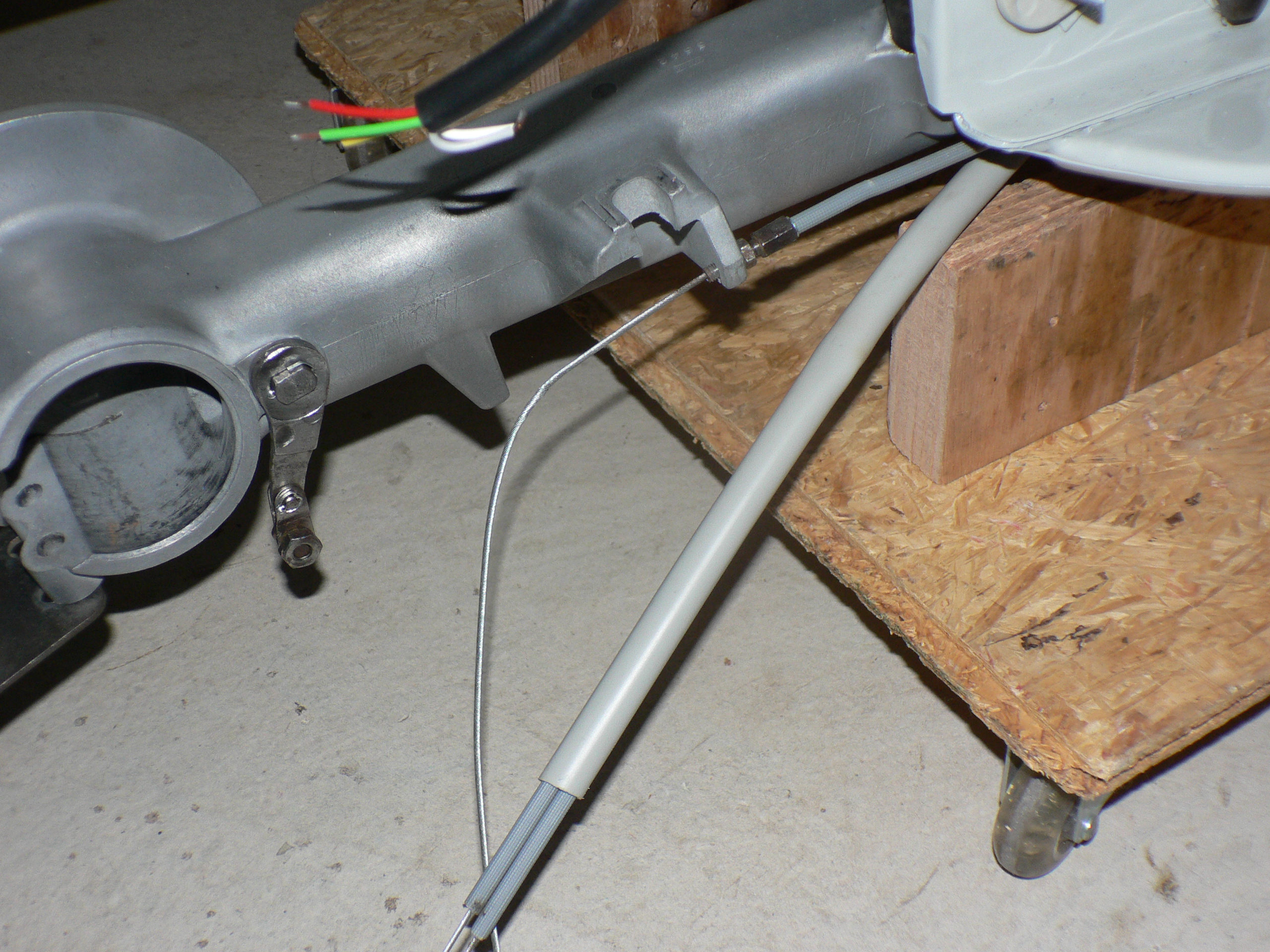

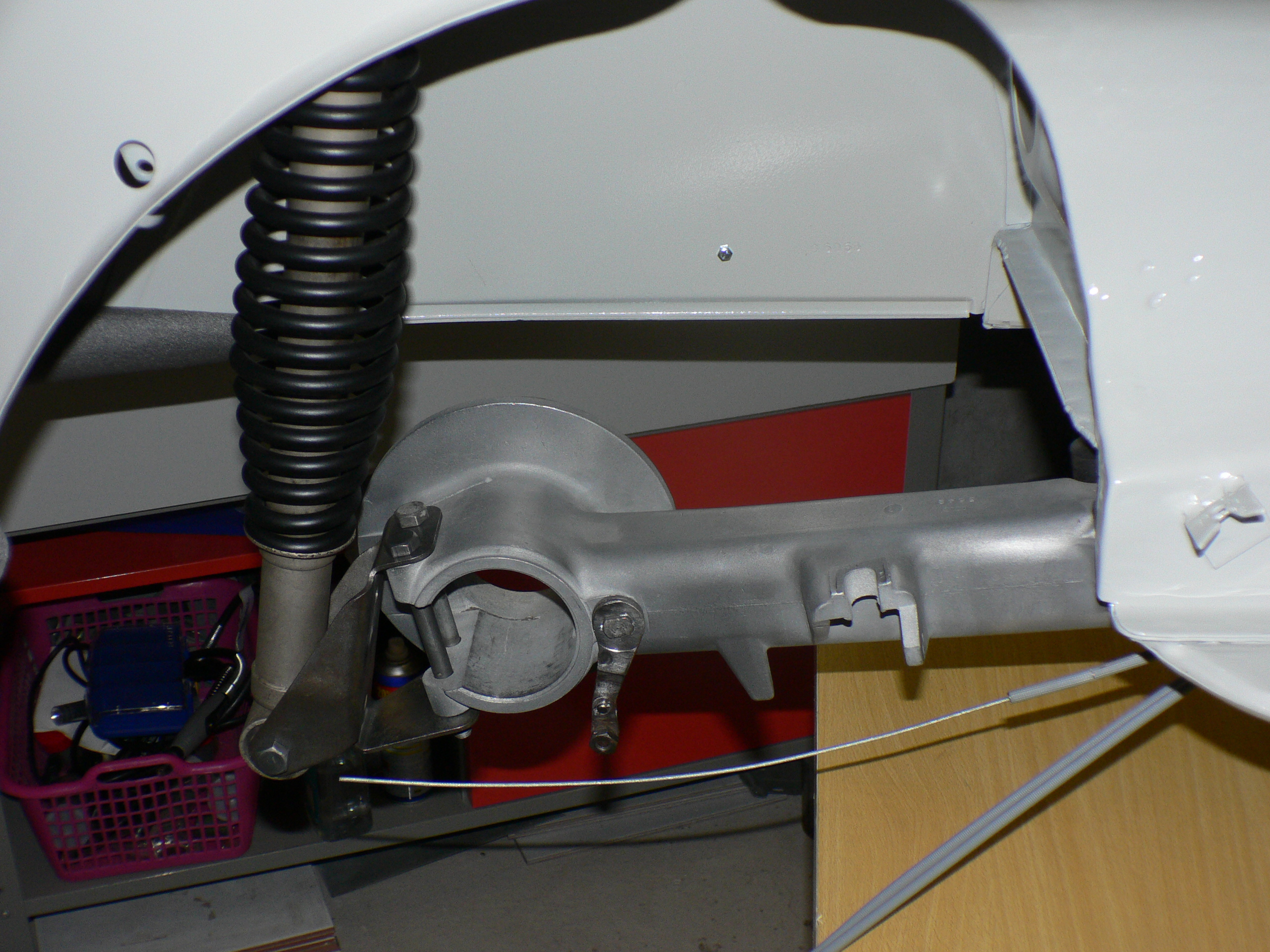

le plus chiant a été l'accélérateur

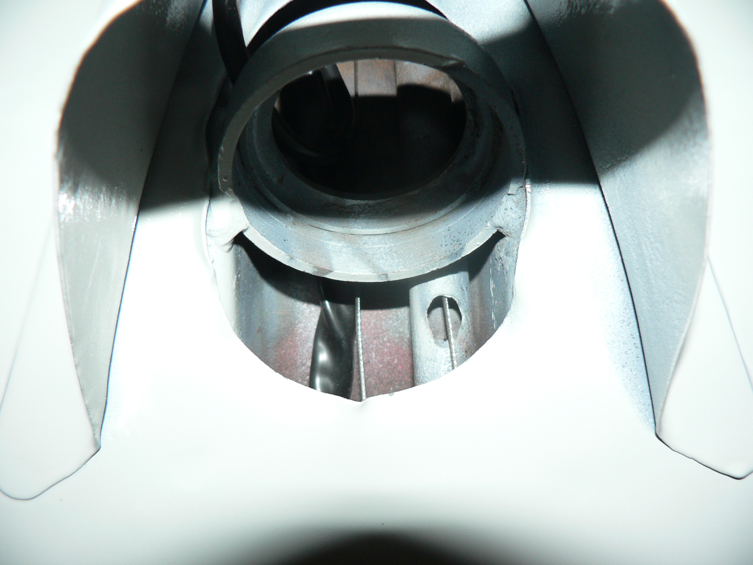

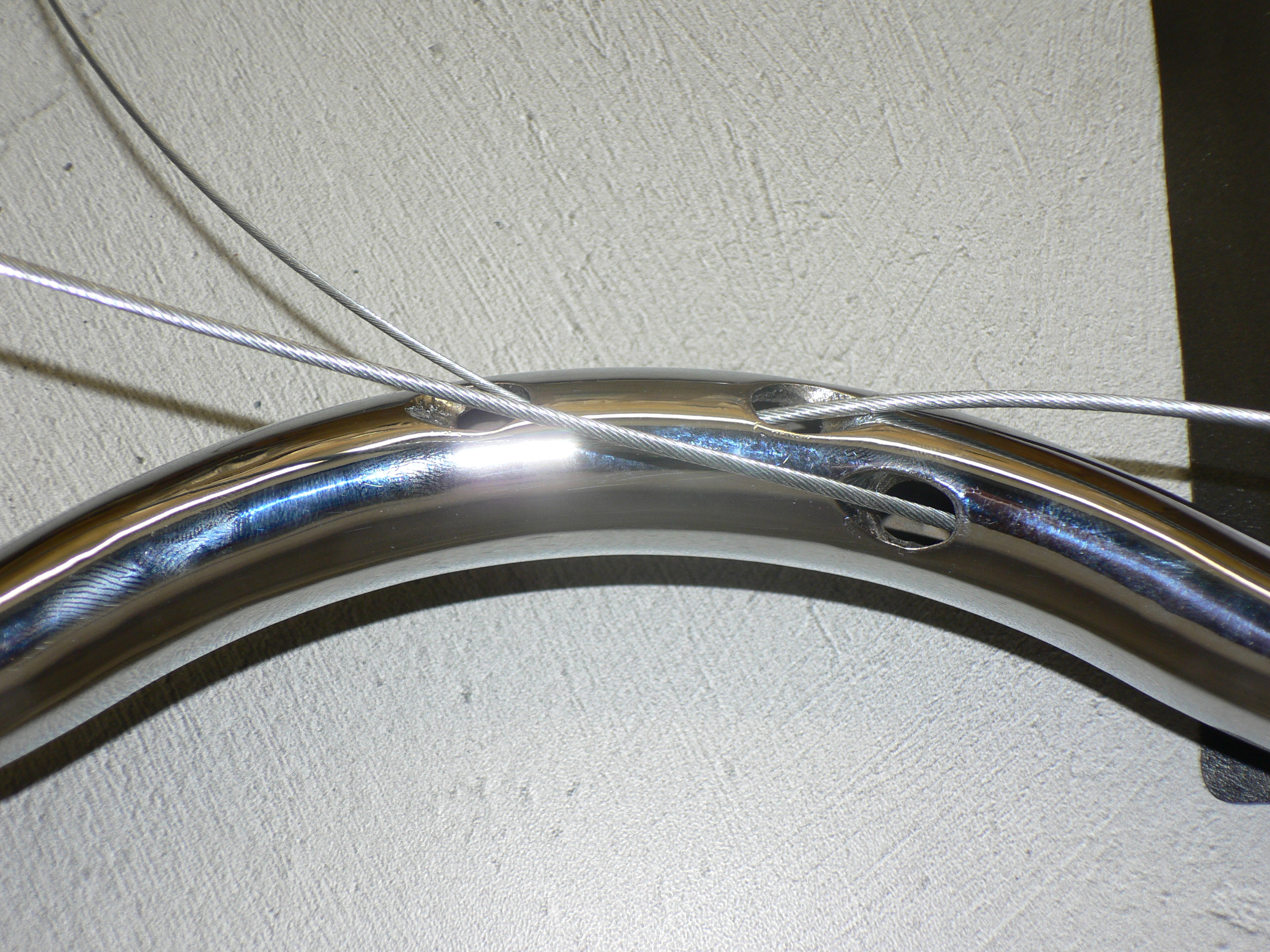

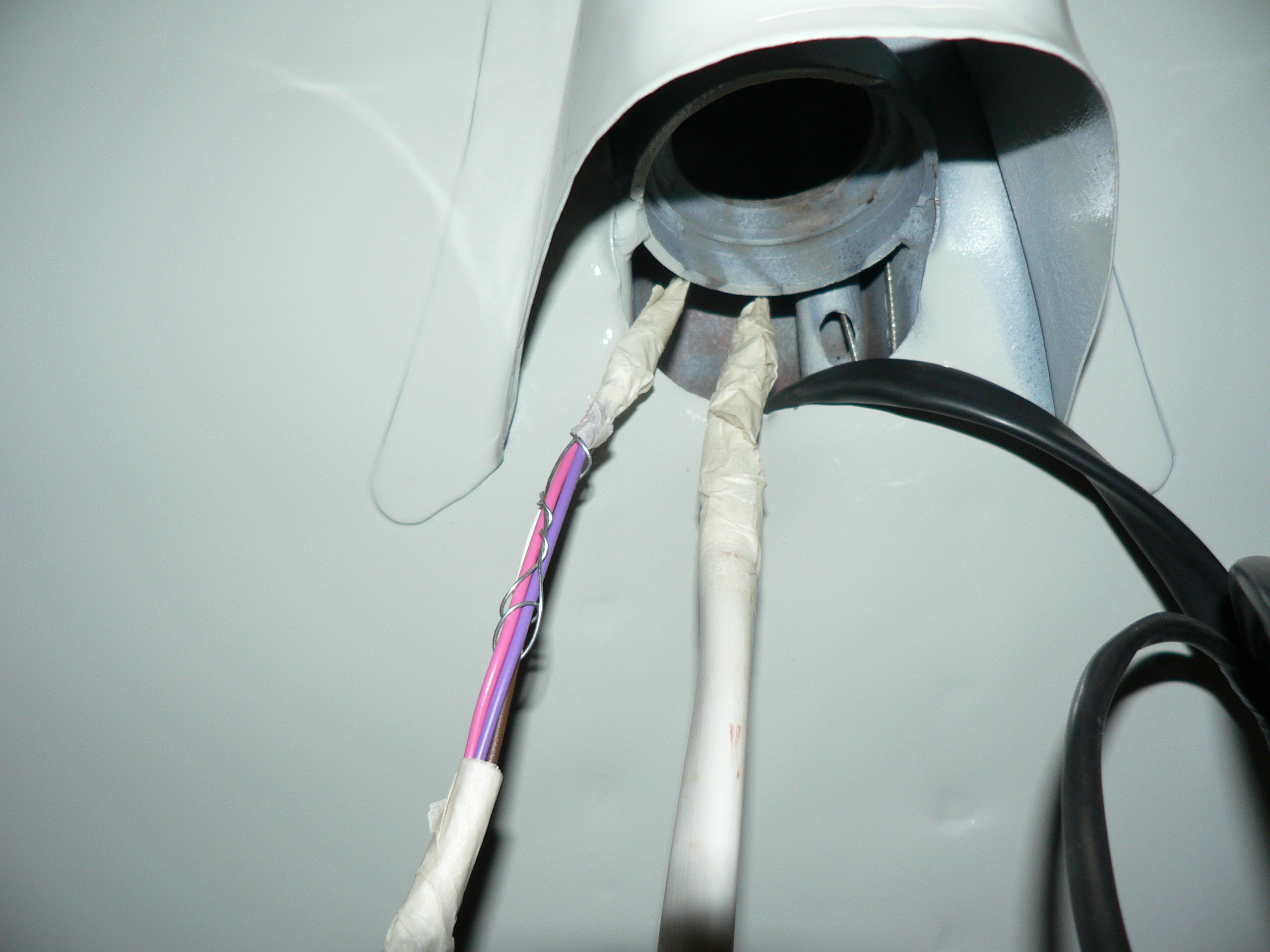

si je n'ai pas fait d'erreur, le cable d'accél passe à l'extérieur et rentre dans le tube par le trou pour ressortir avec les cables de changement de vitesse
le cable d'embrayage passe à côté (à gauche sur la photo)
j'ai juste mis des vieux cables de vélo en attendant le retour chez le carrossier

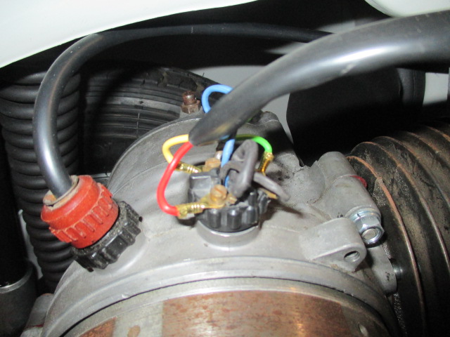

pour le faisceau, je n'avais pas fait la même erreur, j'avais laissé l'ancien en place pour guider le fil de fer
les 2 faisceaux
passage vers l'arrière (c'est serré)
remontée en parallèle du reste
et tout le monde dehors
scotché en attente de peinture

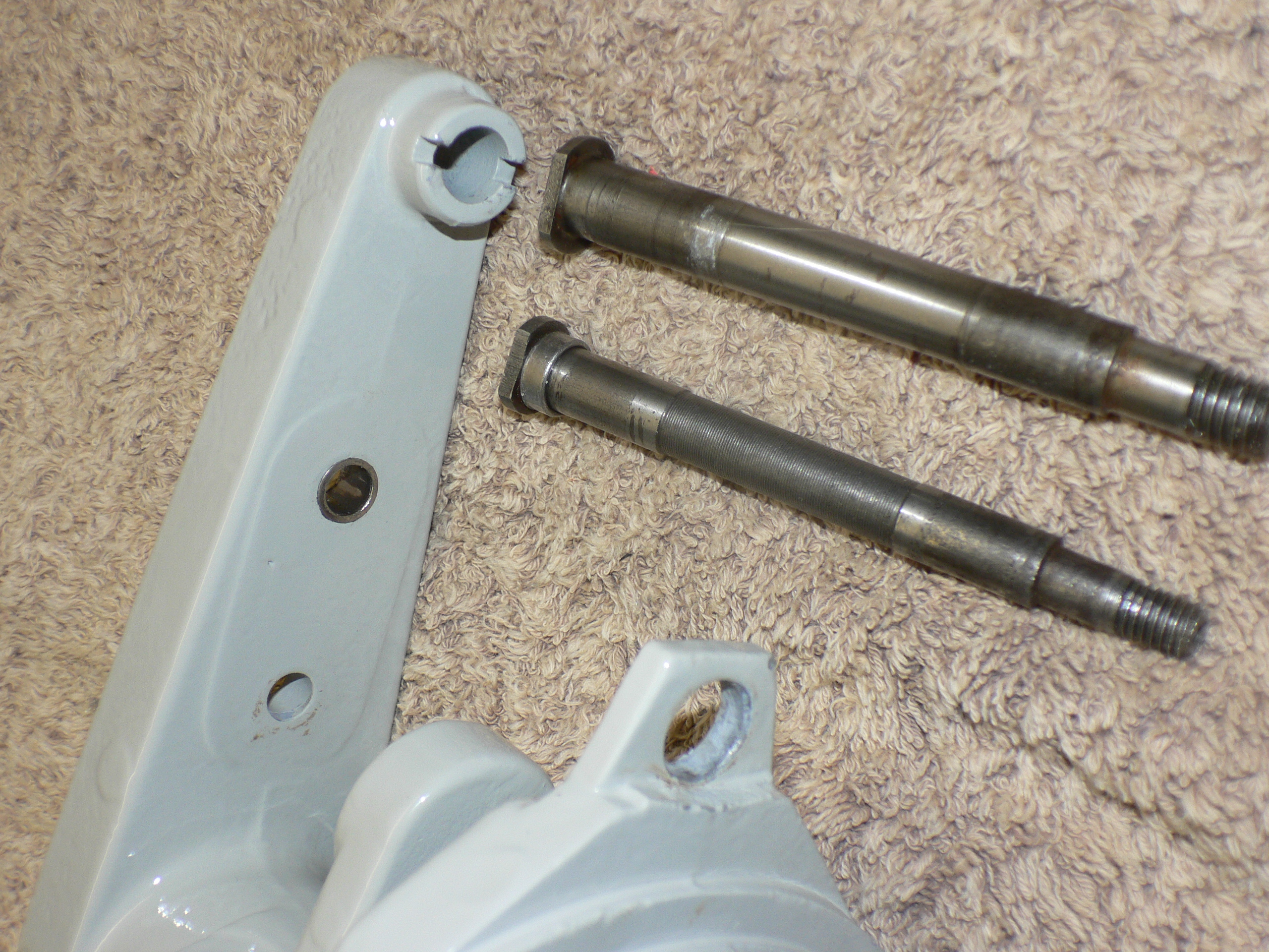

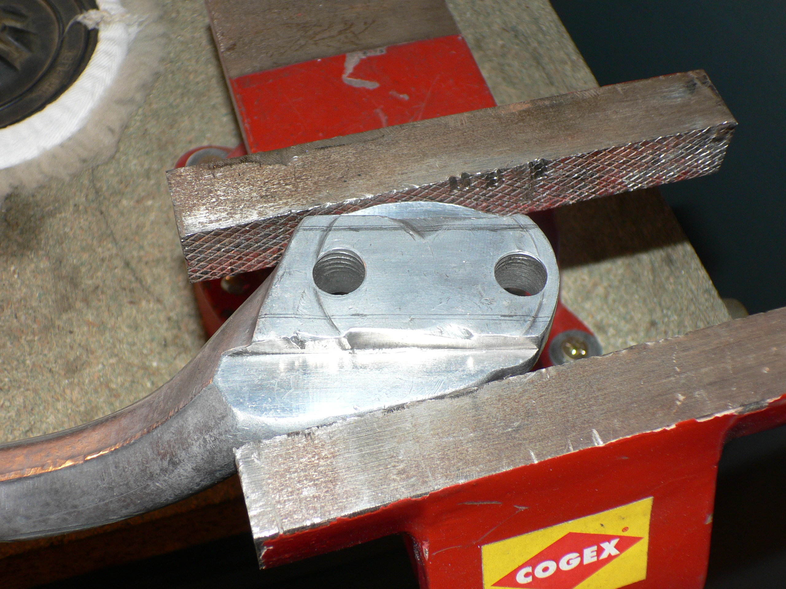

Au chapitre des erreurs : j'avais 2 fourches quasi complètes, mais comme les sélecteurs, ces choses là ne se mélangent pas : bilan
j'ai fait repeindre des pièces qui ne se montent pas ensemble !
notamment l'axe de suspension et par conséquent les roulements aiguilles ne sont pas du même diamètre :!:
On va essayer de trouver une solution
Bonne soirée
kingyo
Messages : 186
quelques news
Bonsoir

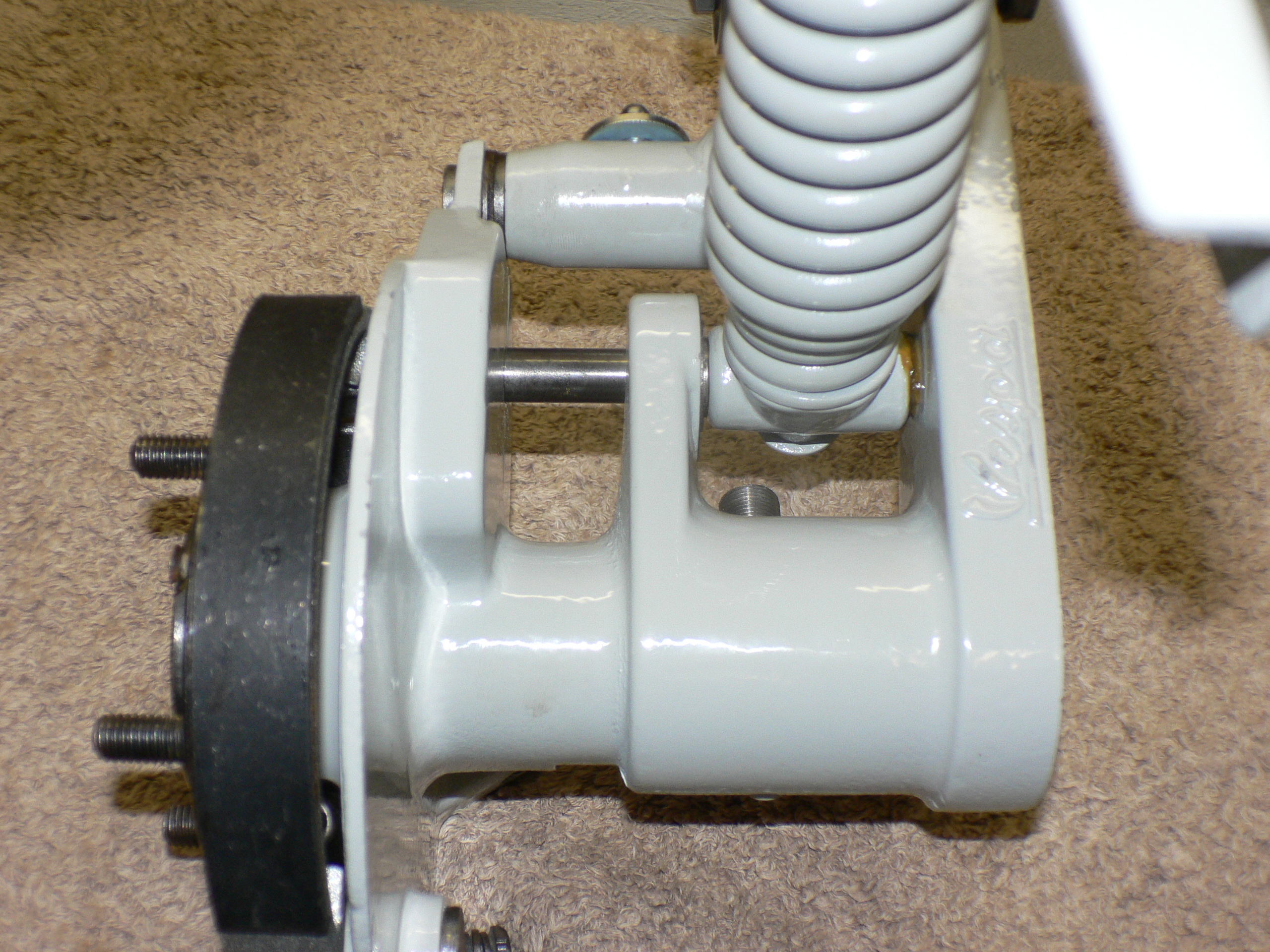

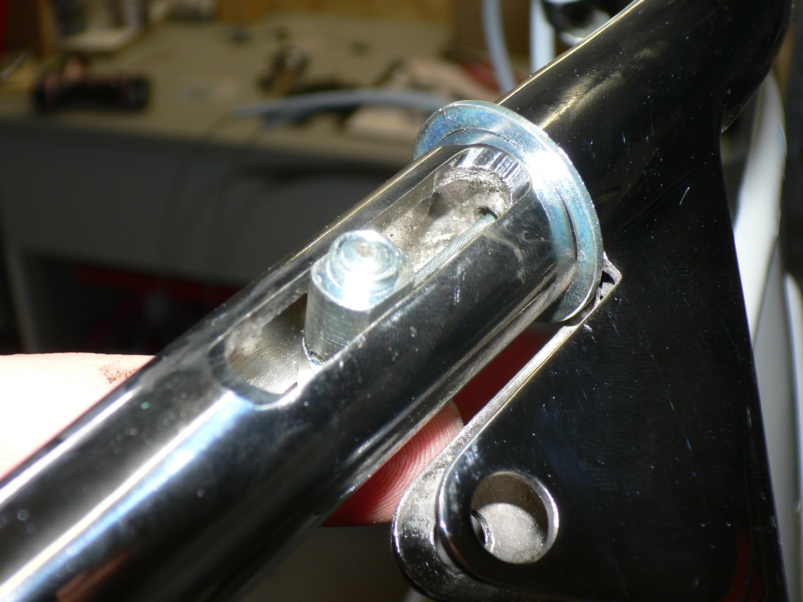

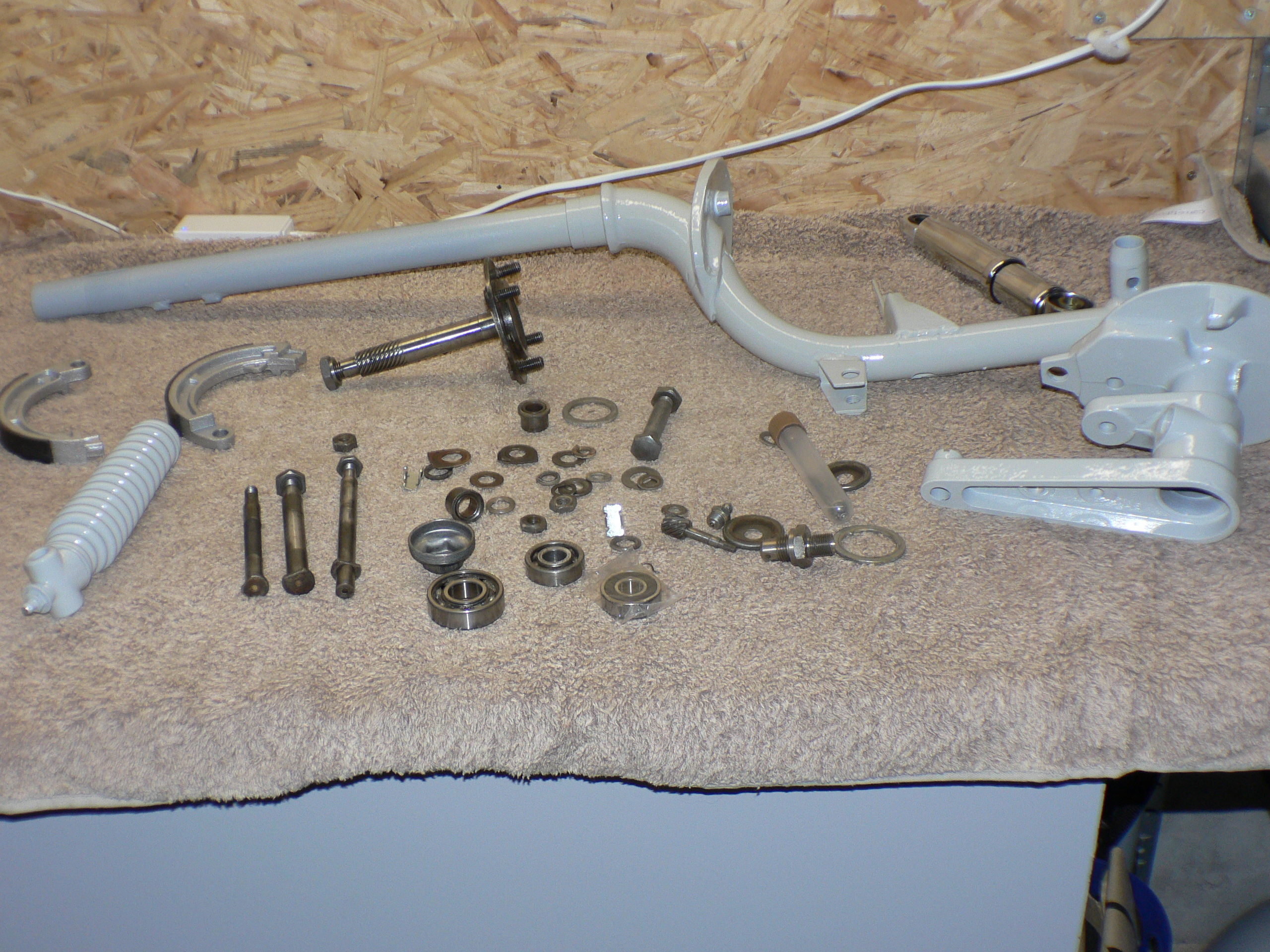

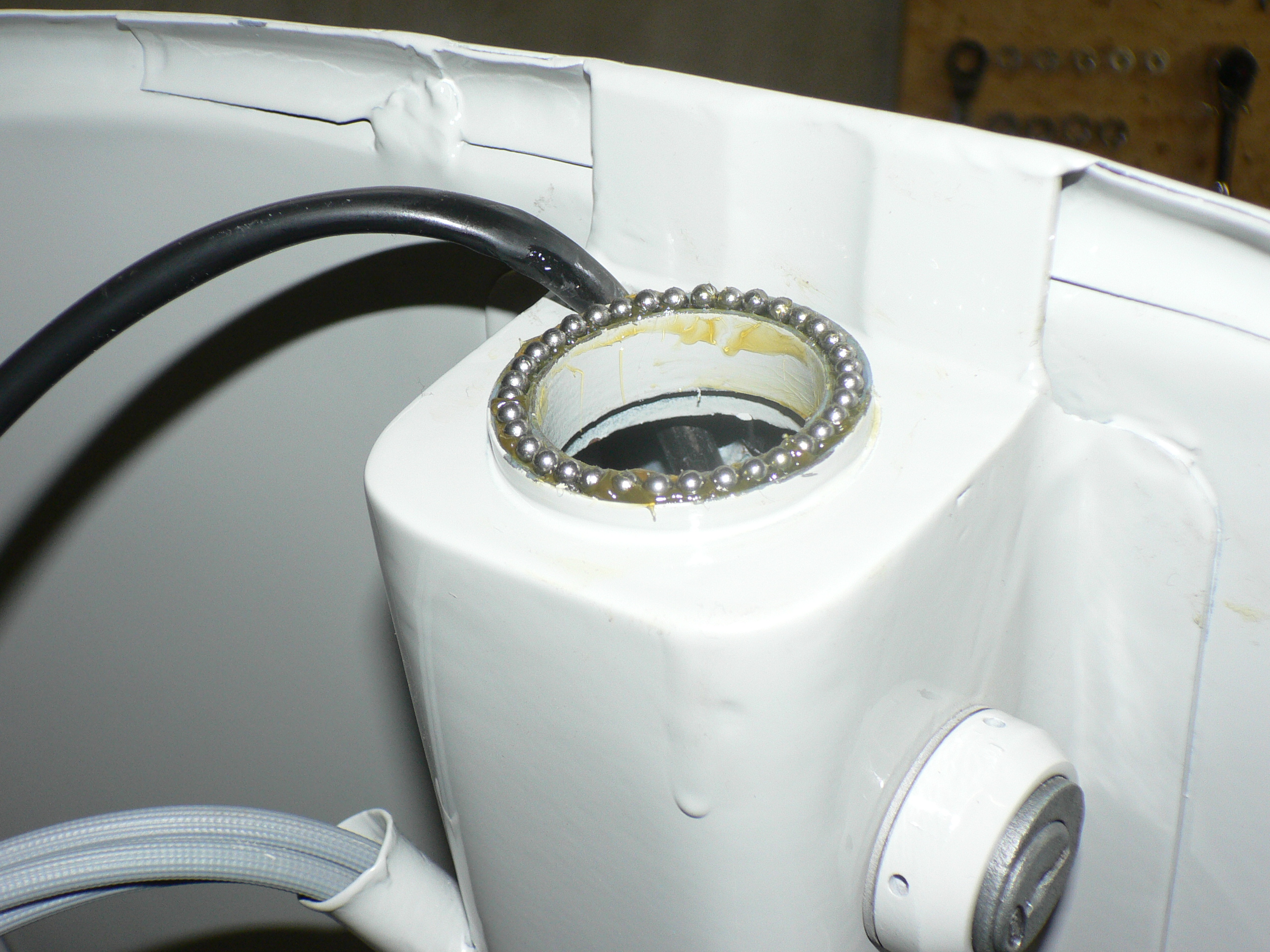

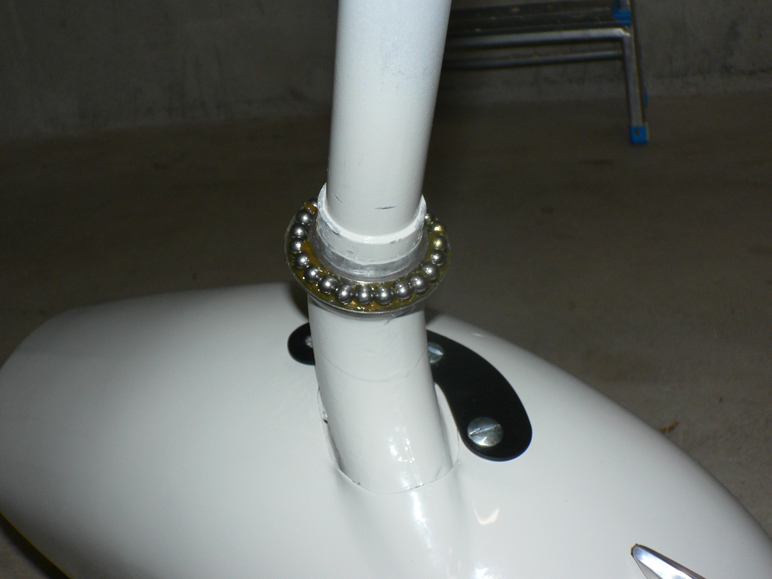

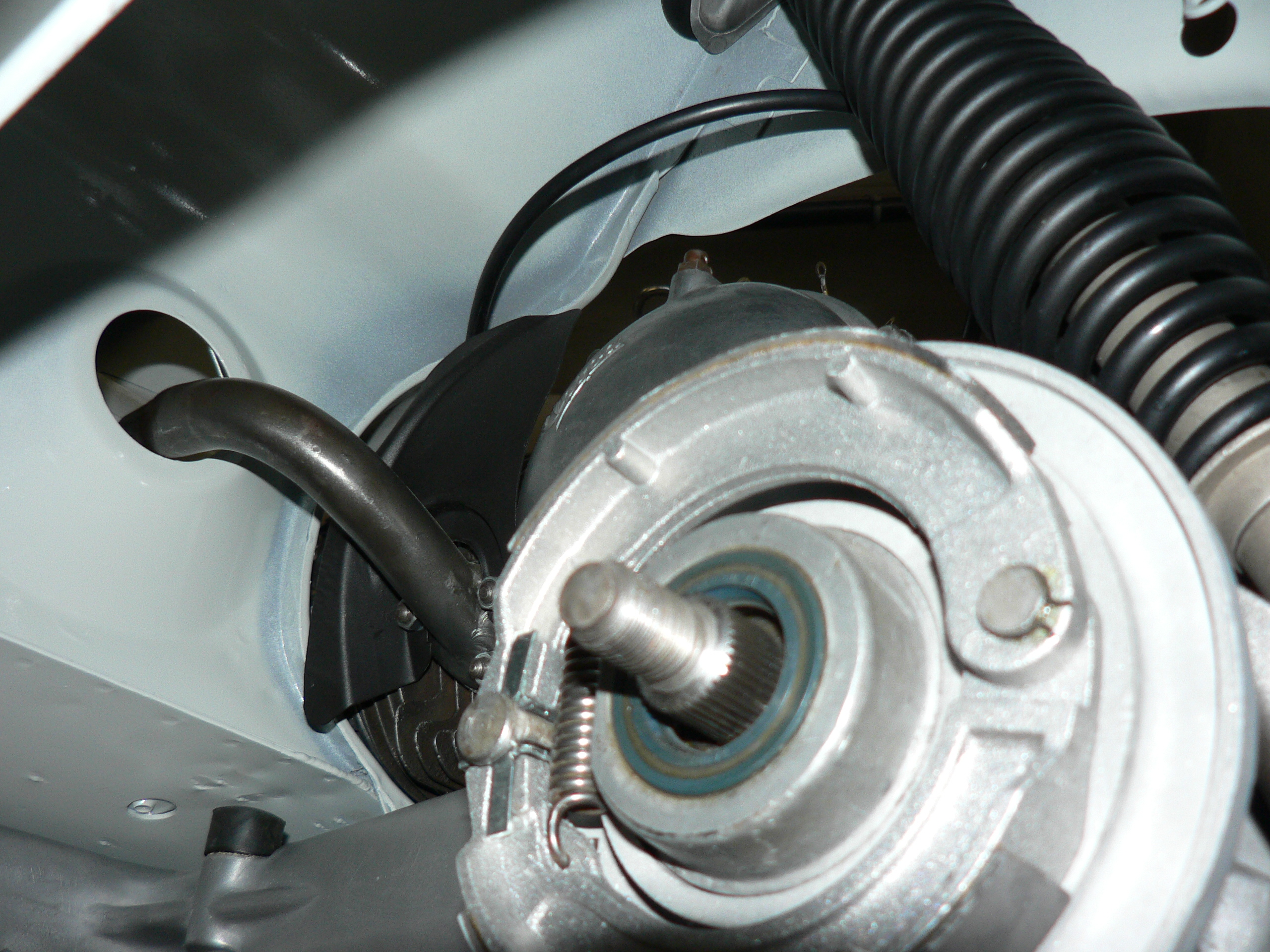

j'en étais resté au remontage du train avant et petits soucis
Pour l'histoire, j'avais 2 fourches complètes, a priori 53 et 55, semblables en tout point....ou presque
l'axe de suspension ne fait pas le même diamètre !
10 pour le 53 et 12 pour le 55
si je me trompe les experts corrigeront
comme j'ai récupéré les pièces en bon état de chacune, je ne me suis pas aperçu que j'avais d'un côté le balancier 55 et la fourche 53
j'ai choisi de manchonner l'axe de 10 avec des sections de tube d'acier
en bas sur la photo

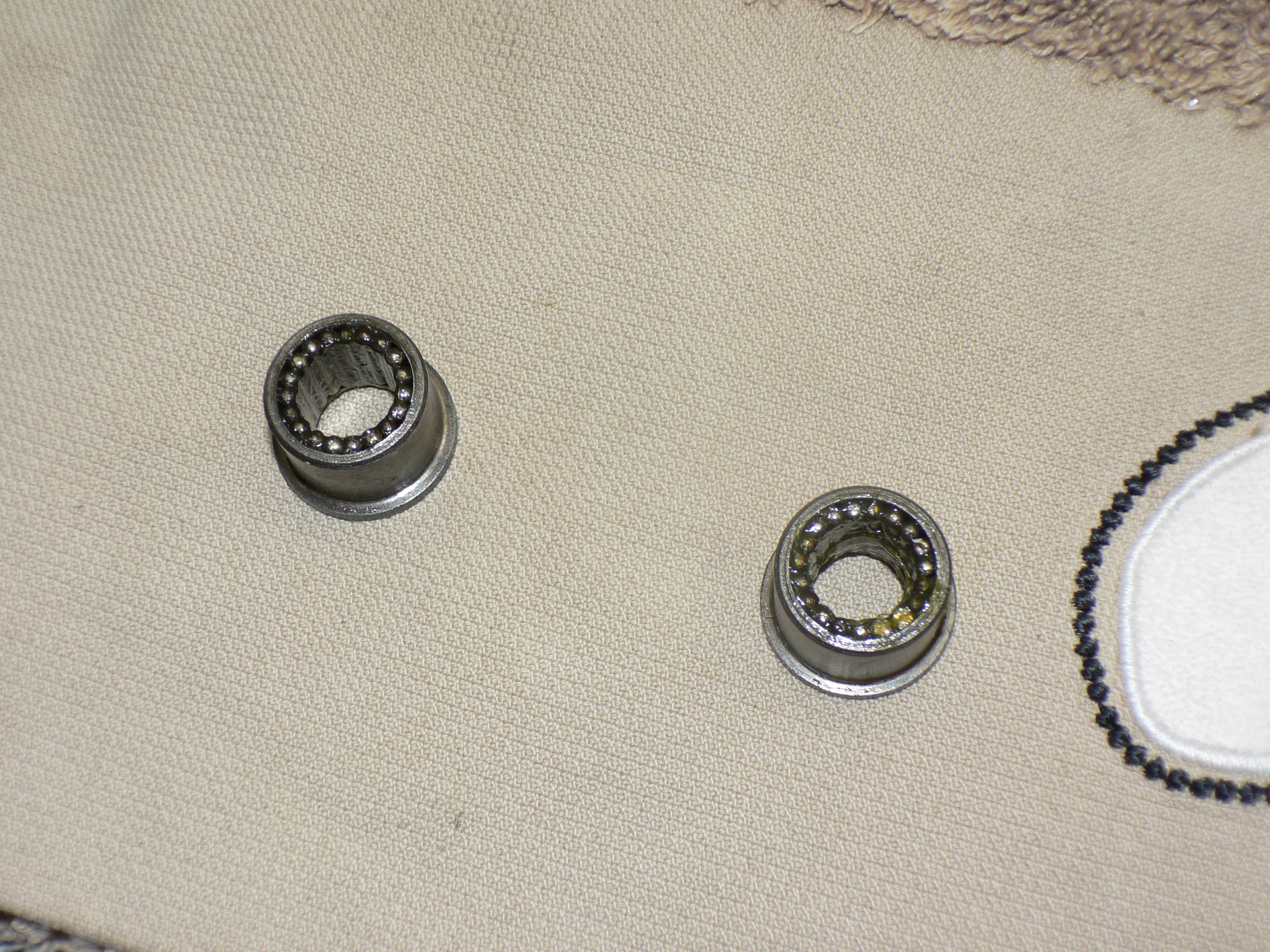

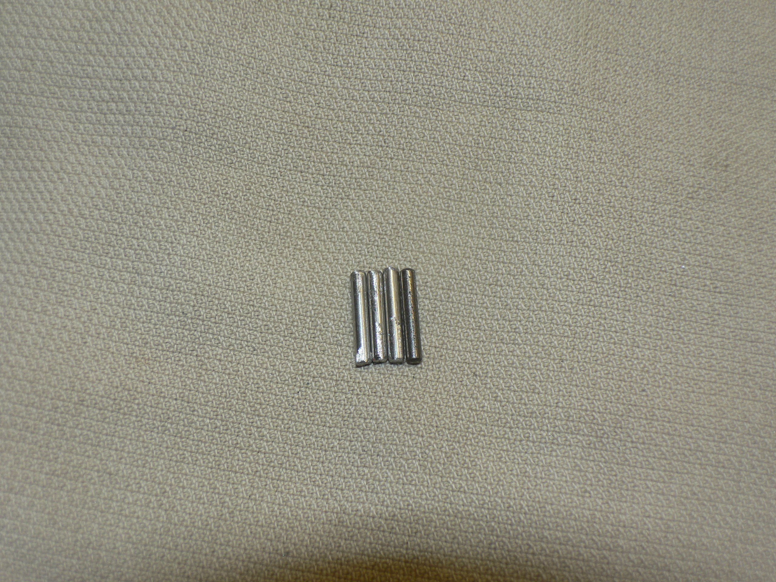

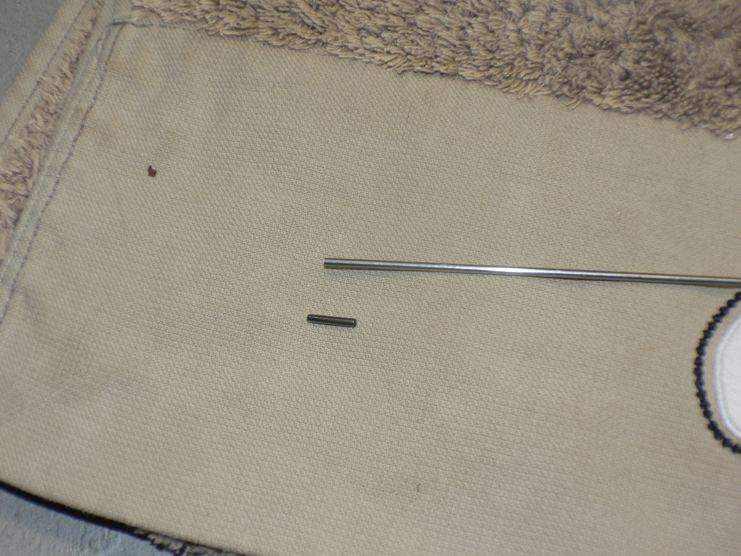

d'autre part et comme une galère ne vient pas seul, je me suis aperçu qu'il manquait des aiguilles dans les roulements...sans doute le lutin des garages..
refabrication à partir d'une tige d'inox de 2mm de diam
les roulements complets !
au chapitre des autres erreurs, j'ai oublié dans un premier temps la rondelle d'épaulement sur l'axe de roue, du coup ça tournait beaucoup moins bien :!:
avec, ça donne ça
tout remonté on arrive à ça
au final pas mal de petites difficultés pour remonter tout ça
Je n'ai pas réussi à remettre les différentes rondelles et cache poussières de manière symétrique (autour du ressort) épaisseur peinture ?
les ergots de l'amortisseur étaient trop gros = à retailler
je pense qu'il faut mieux mettre les machoires de freins avant l'axe de roue
je pense qu'au final ça ira
avis et conseils bienvenus, il est encore temps de redémonter

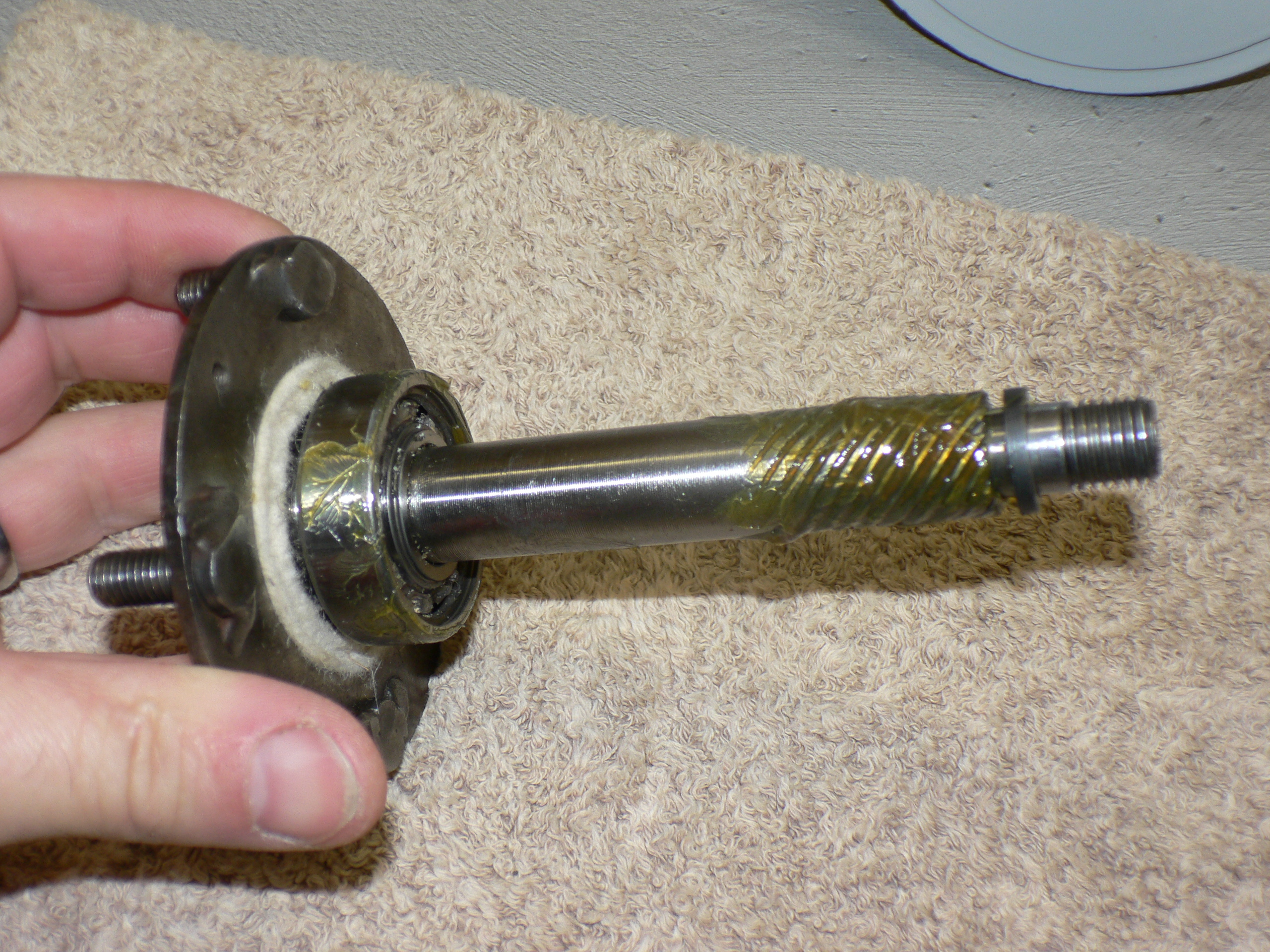

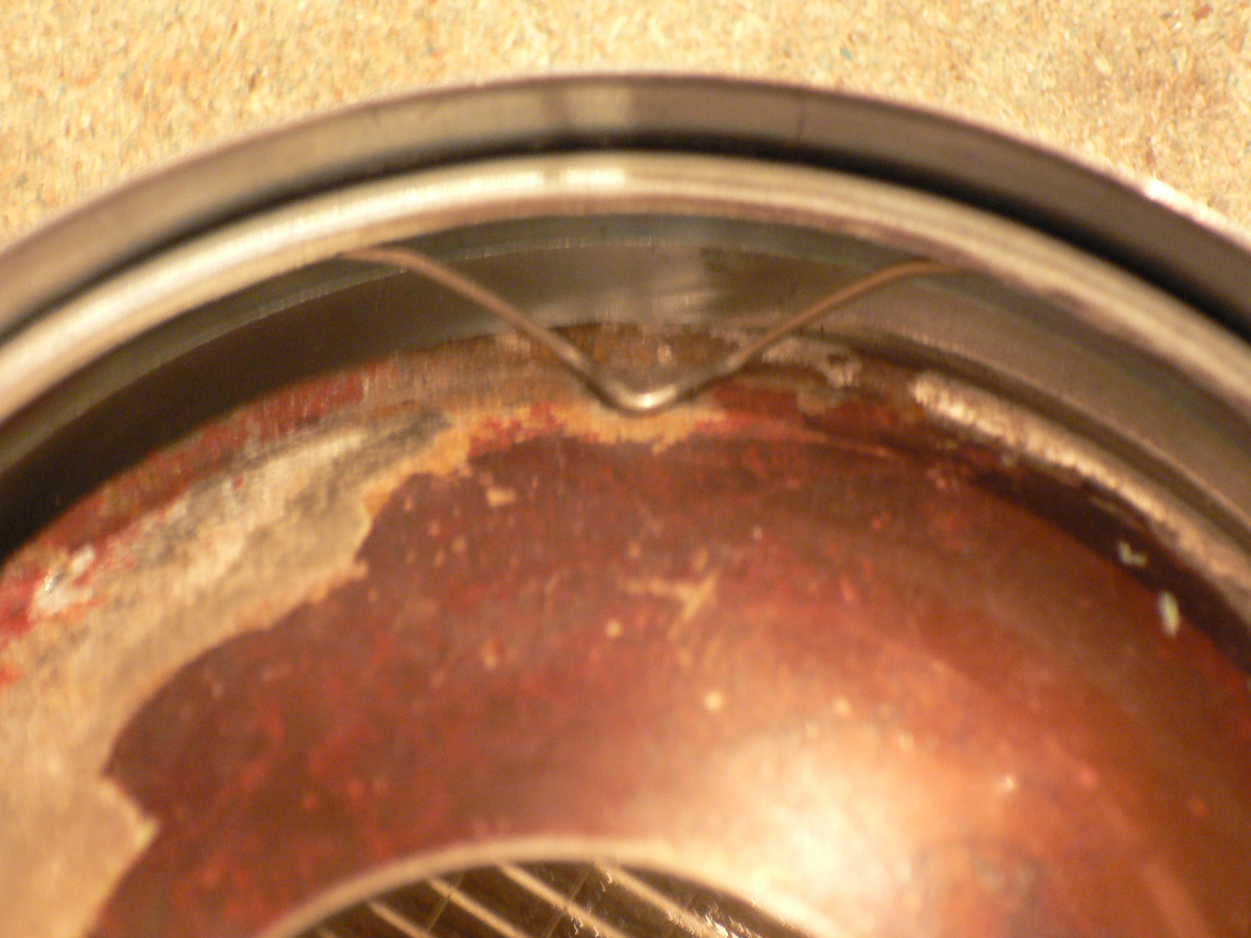

super travail et tes photos sont tres utiles pour ceux comme moi qui arrive apres! J'ai deux petites questions sur le train avant :

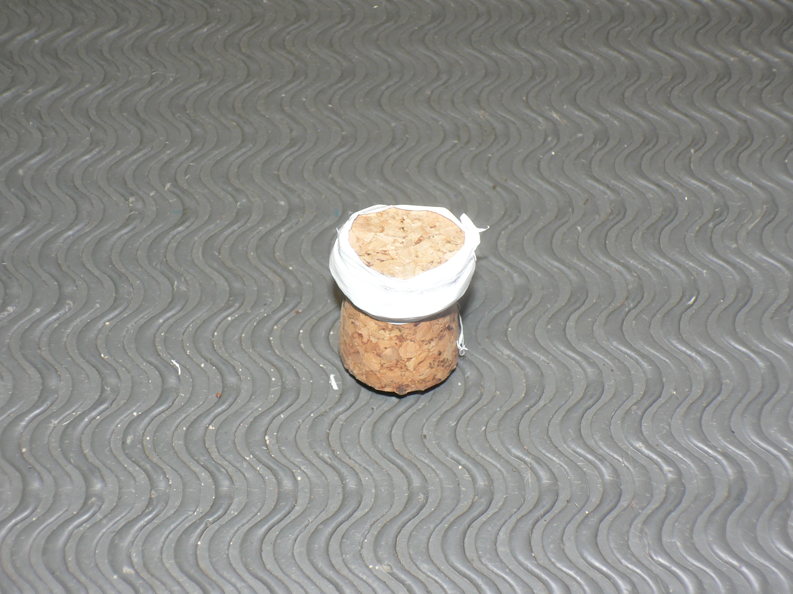

entre le1er roulement de l'axe de roue avant et le support du frein il y a une espèce de rondelle en feutre que j'ai allégrement déchirée au démontage... Je crois voir sur tes photos que tu l'as remplacée. est ce utile et qu'as tu trouvé pour le remplacement?
question subsidiaire: c'est pas plus simple de monter des roulements étanches?
merci pour l'avis des experts,
kingyo
Messages : 186
Re: tout de suite la suite.... ACMA : le chassis !
Bonsoir et merci pour les compliments ça fait plaisir que Ducros y se décarcasse pas pour rien
je pense que comme tout sur ces engins, cette rondelle de feutre avait une raison d'être
je l'ai remplacée par....une rondelle de feutre pour tambour trouvée chez je ne sais plus quel revendeur (j'ai retrouvé : vintage scooter 9 euros)
je pense que des roulements étanches améliorent les choses, mais j'ai le sentiment qu'elle est plus là pour empêcher le passage de poussières/sable que le passage de l'eau
j'ai poussé le vice jusqu'à virer les flasques des roulements étanches !
me demande pas pourquoi !
Bonne soirée
David

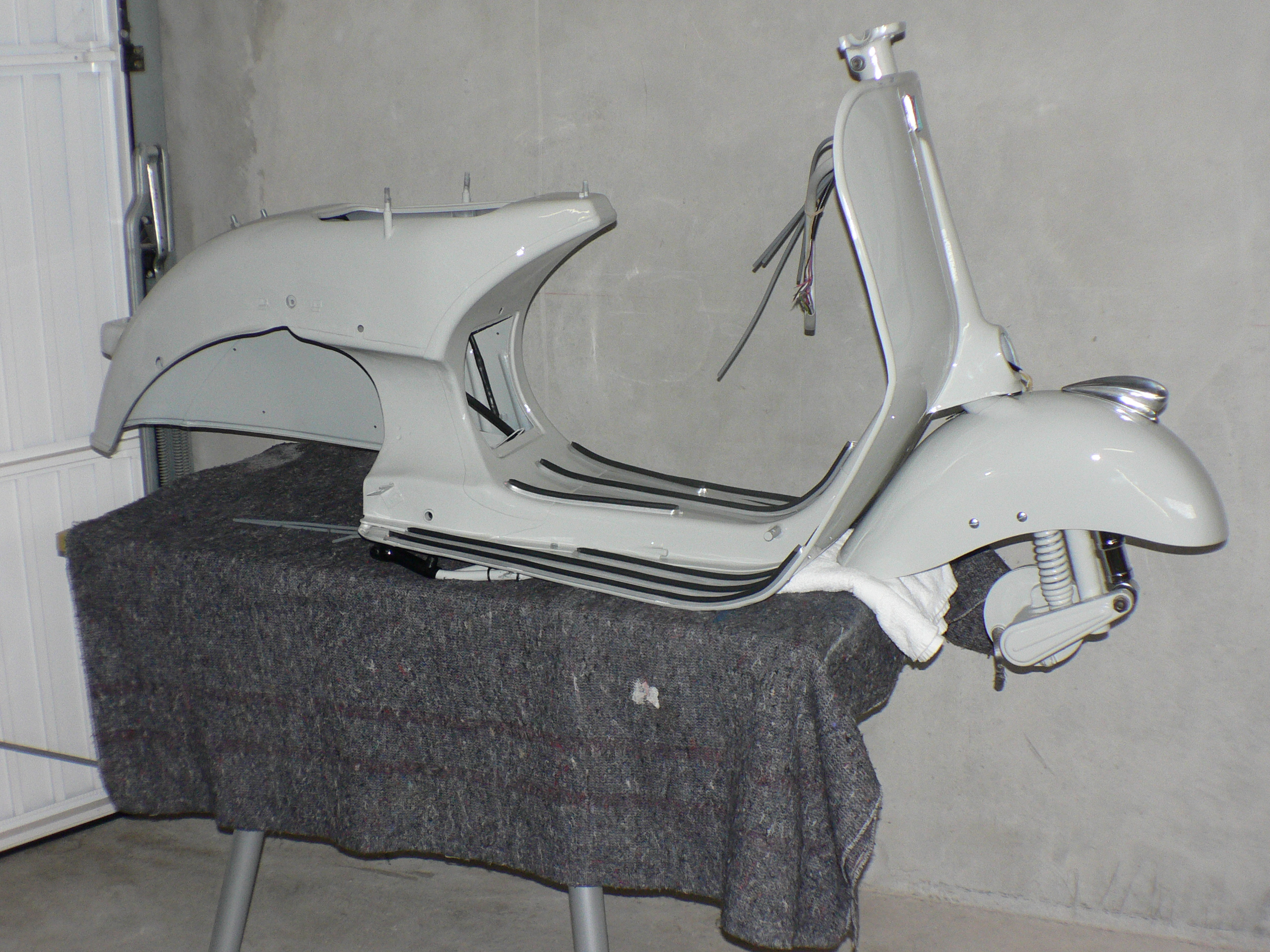

le travail du carrossier
Un petit lien vers les photos prises par le carrossier
en espérant que ça fonctionne
https://plus.google.com/photos/10692534 ... 3634633857

Pour les machoires c'est vrai c'est plus facile sans le moyeu central ( plus de place ).
Le feutre sert juste a ne pas faire rentrer les saloperies extérieurs et bloque la graisse si graisse il y a.
Belle progression du mécano car le résultat est superbe, des restaurations aux petits oignons comme je l'ai aime...joli travail. :wink:

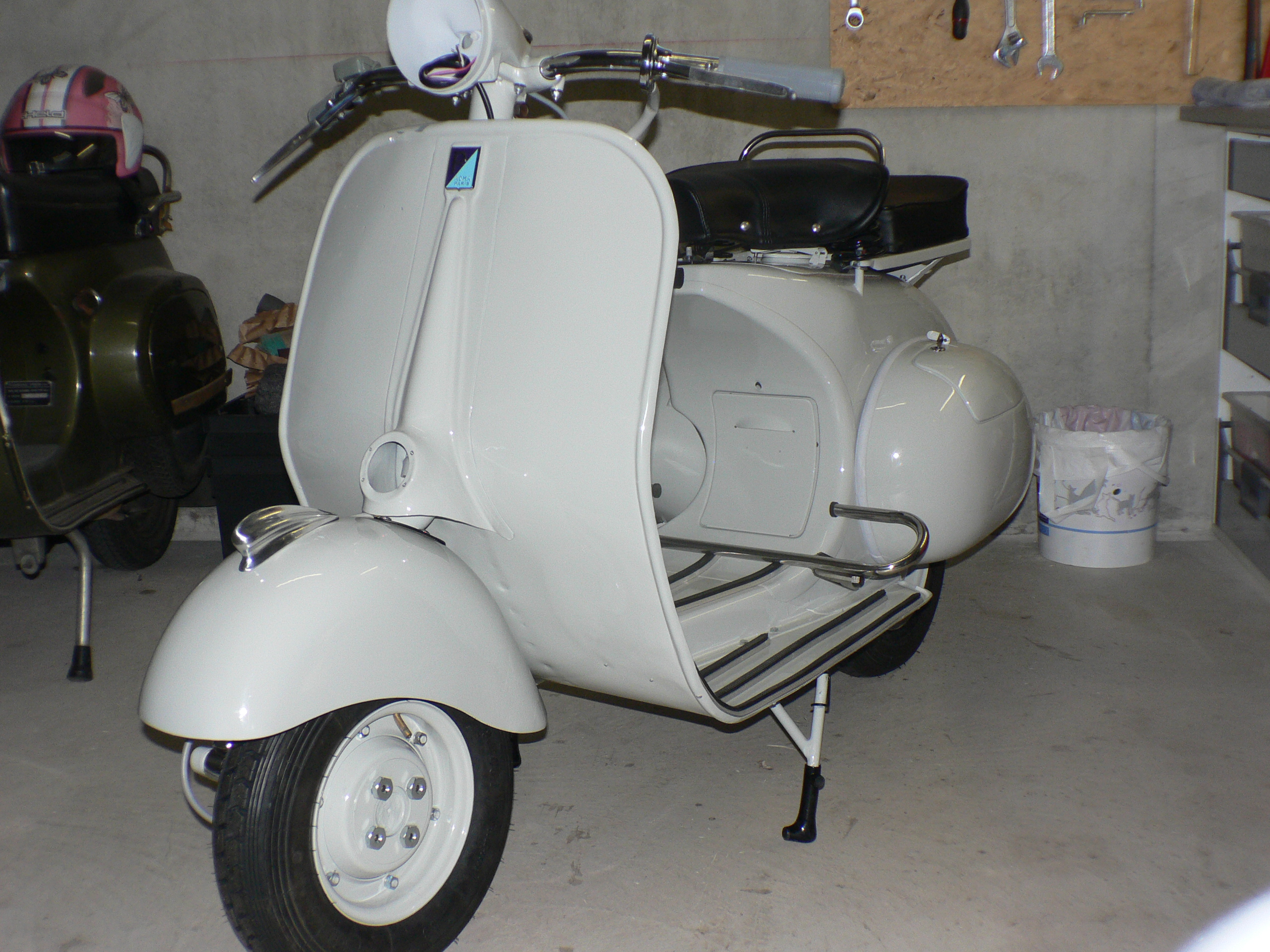

j'attends surtout que mon carrossier vienne reprendre les coulures

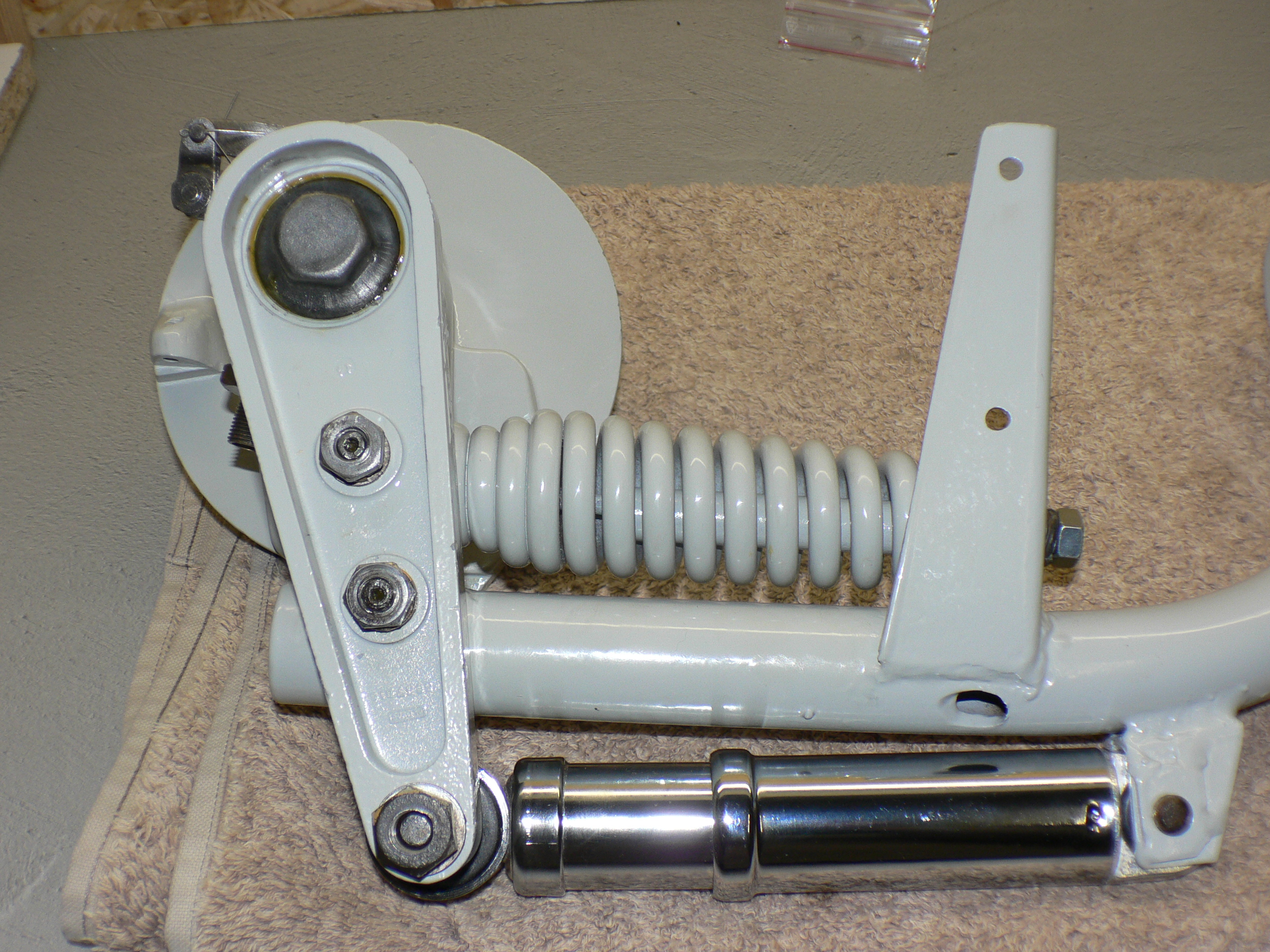

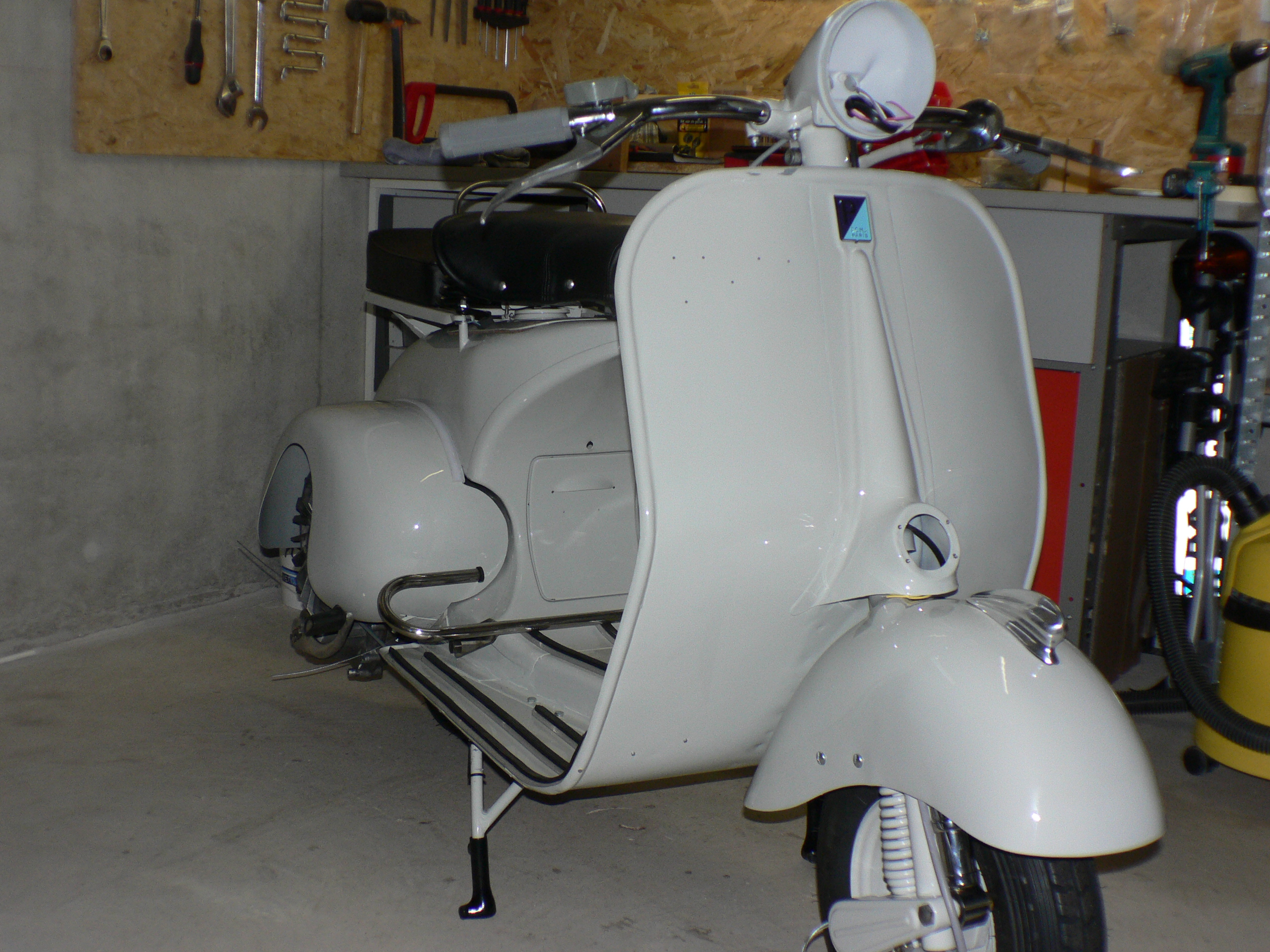

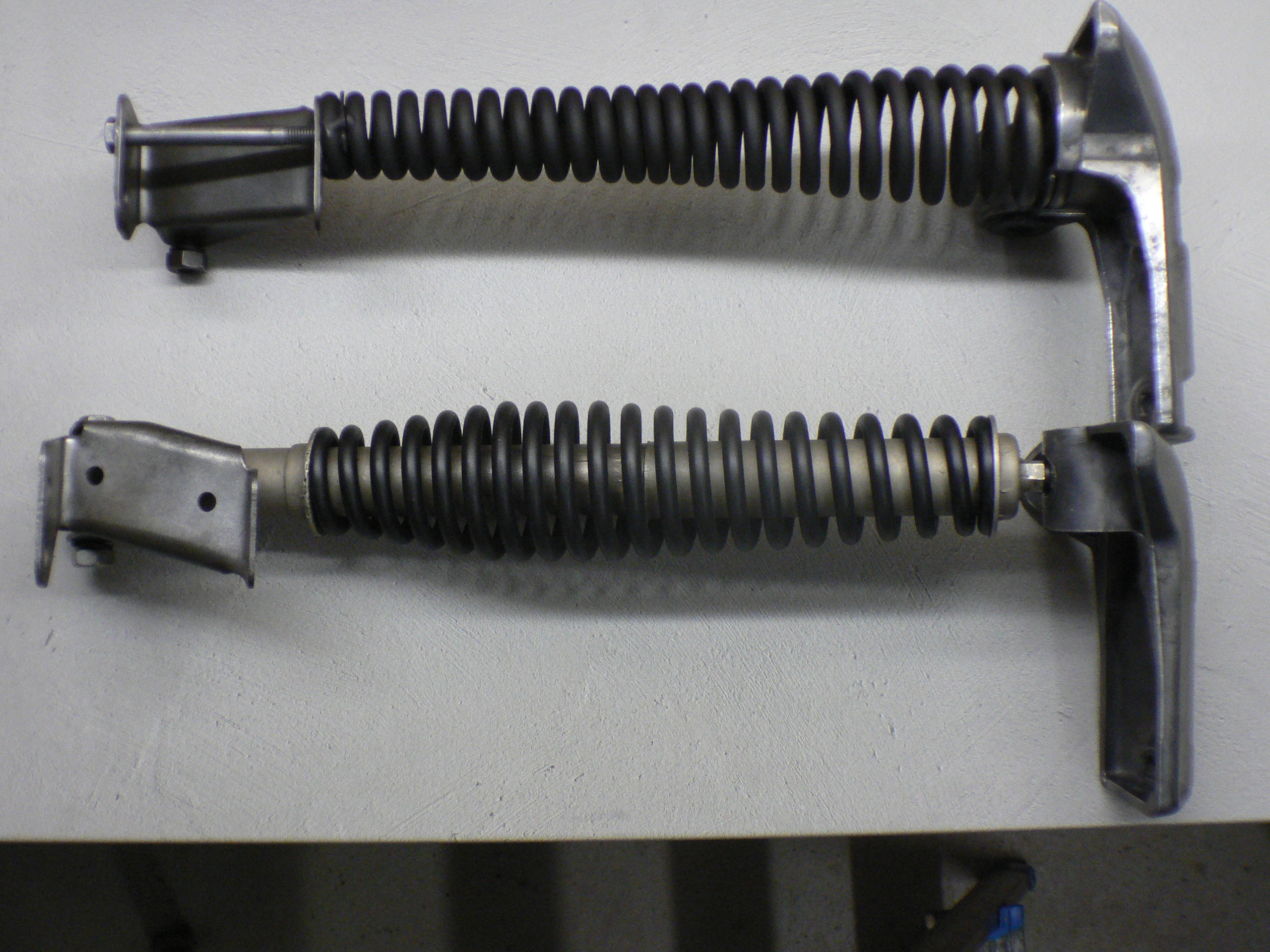

prochaine étape, opération béquille
bonne soirée
Merde....tu t'es fait une entorse...
....je sais, c'est pourri. :arrow:
kingyo
Messages : 186
Docteur raid, ma béquille s'est fait une entorse...
mais je lui ai fait un bandage :=):

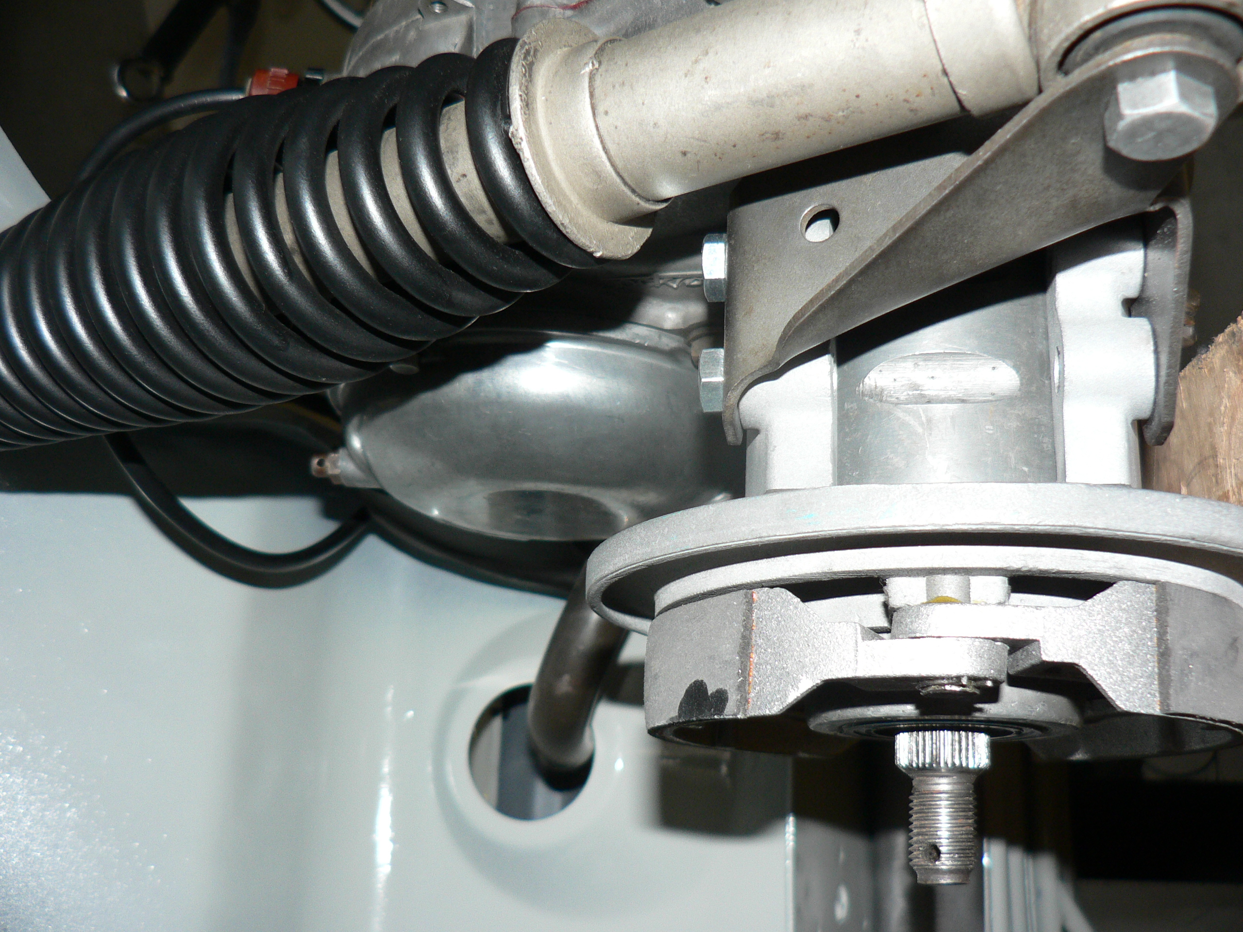

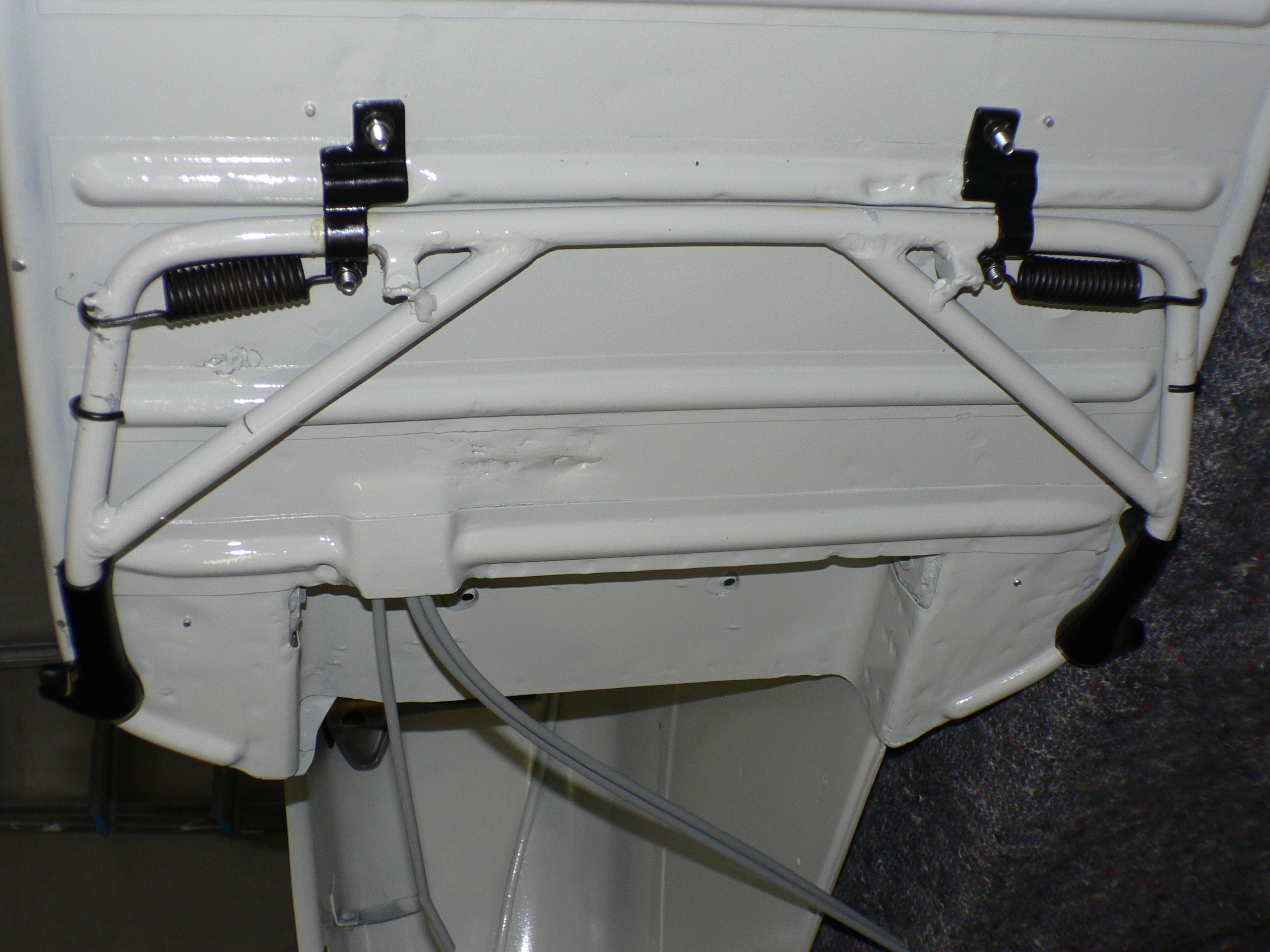

les ressorts arrivent, ils séchent !

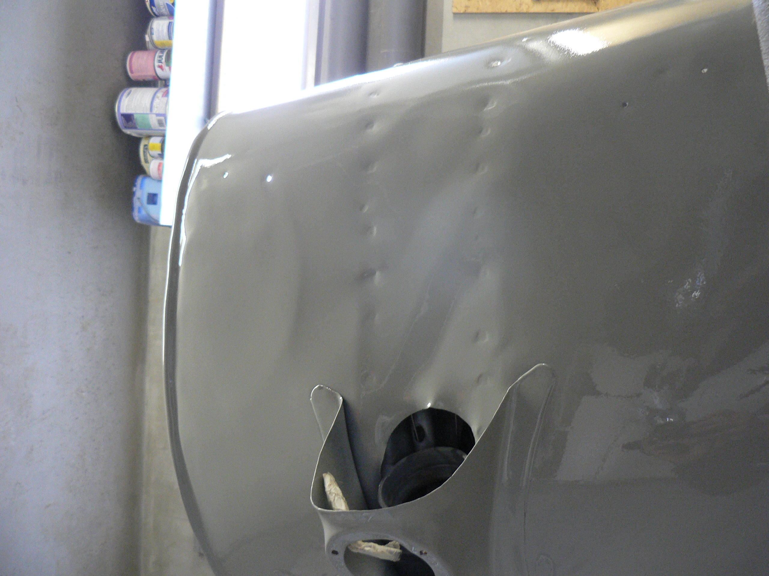

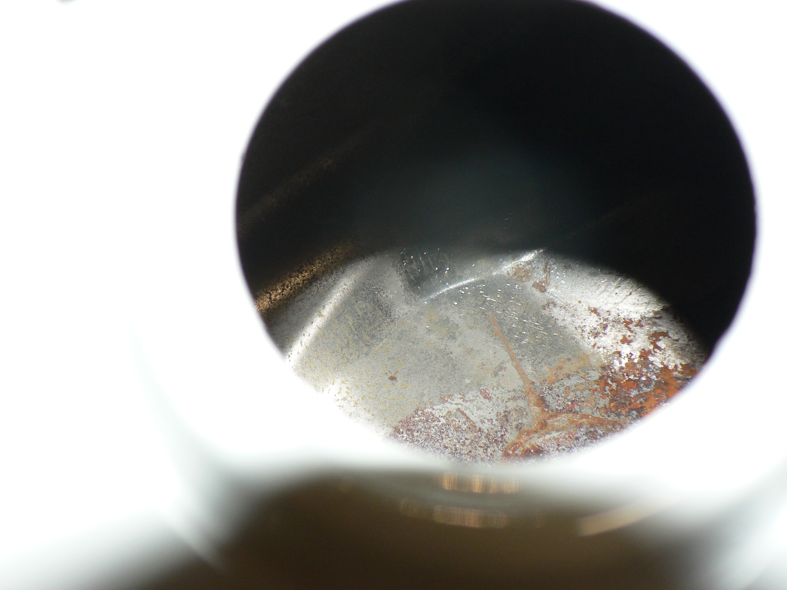

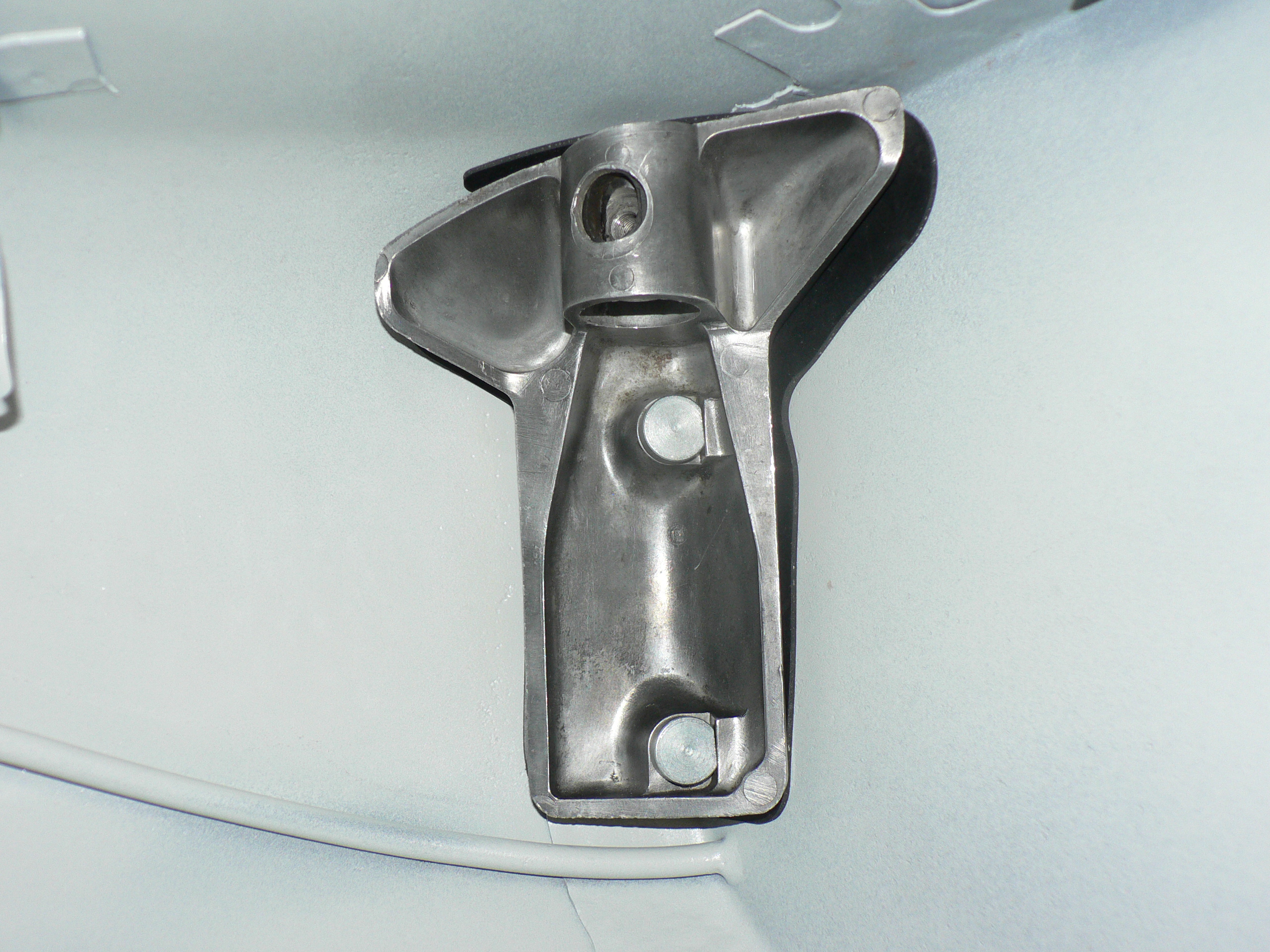

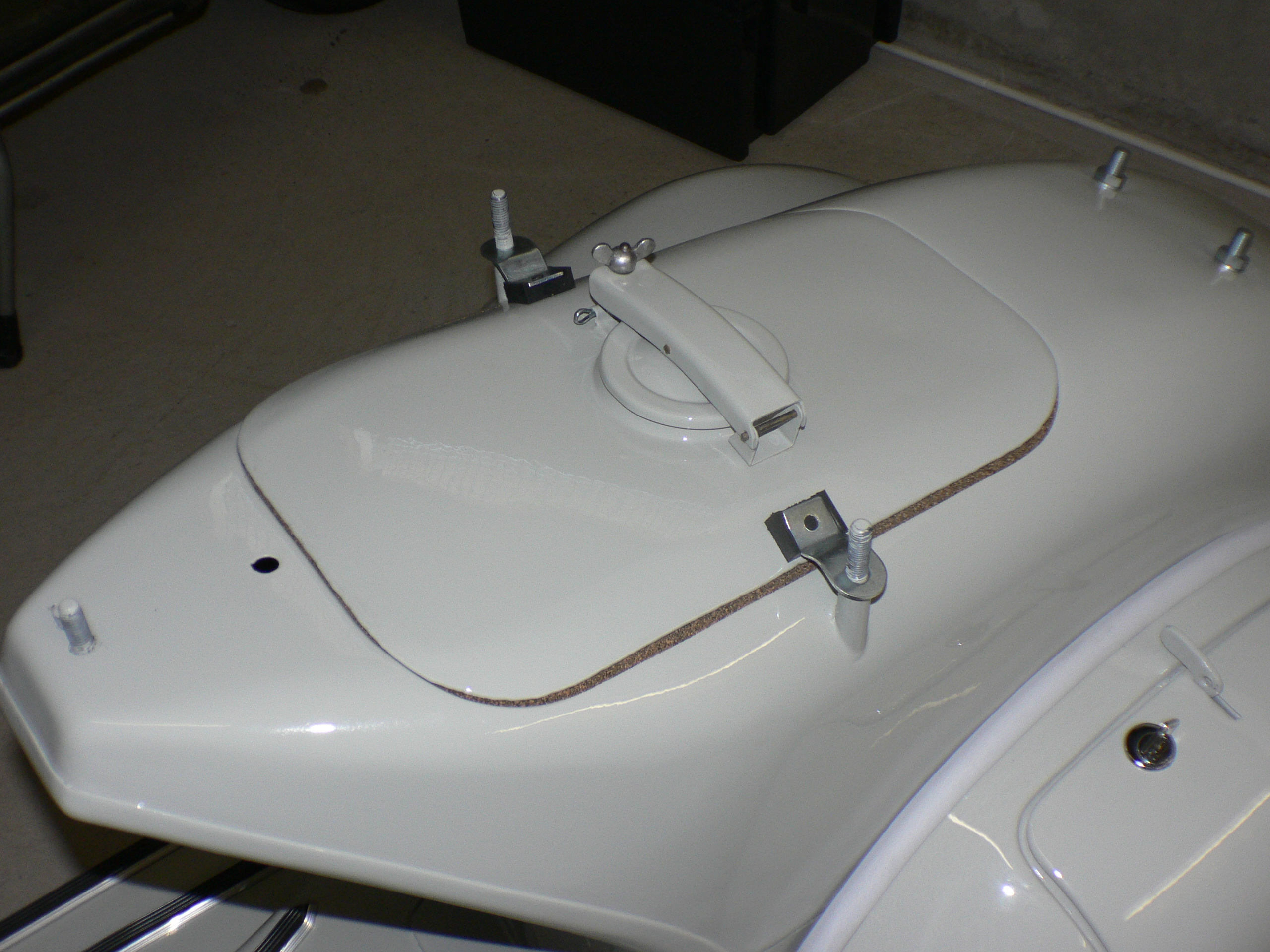

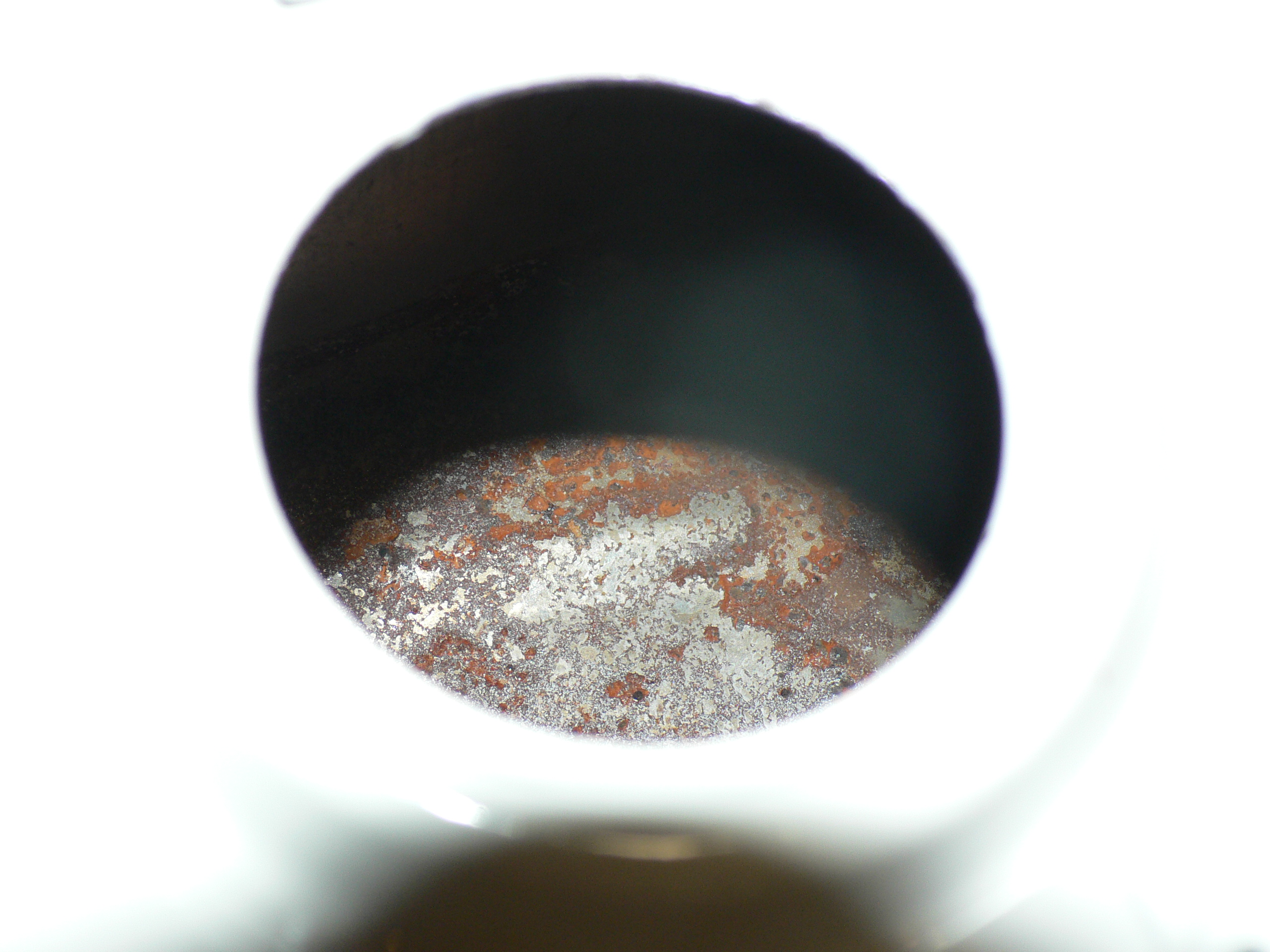

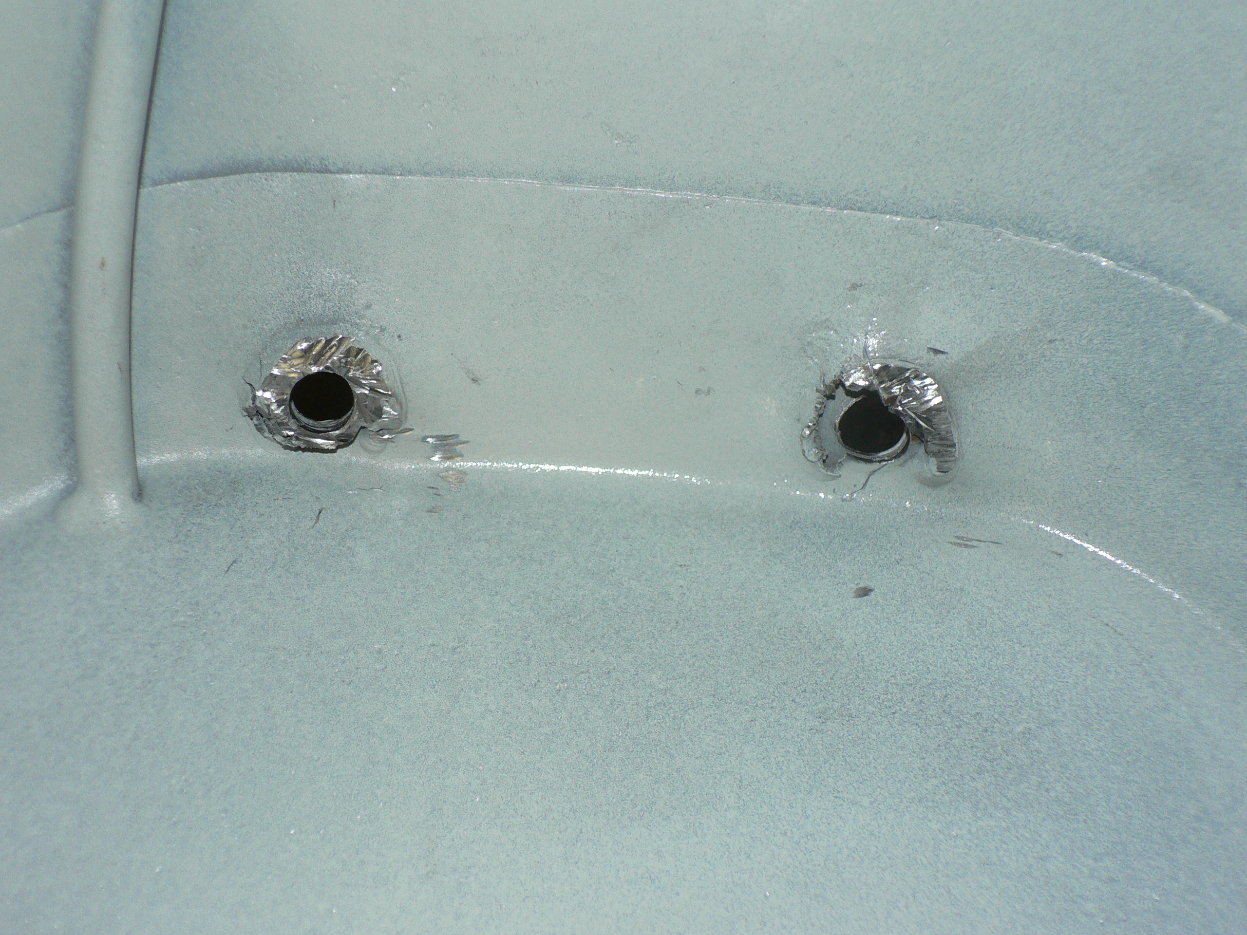

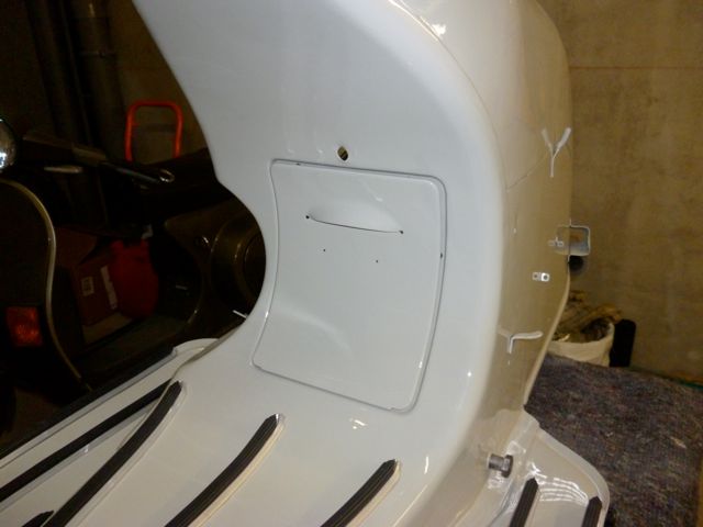

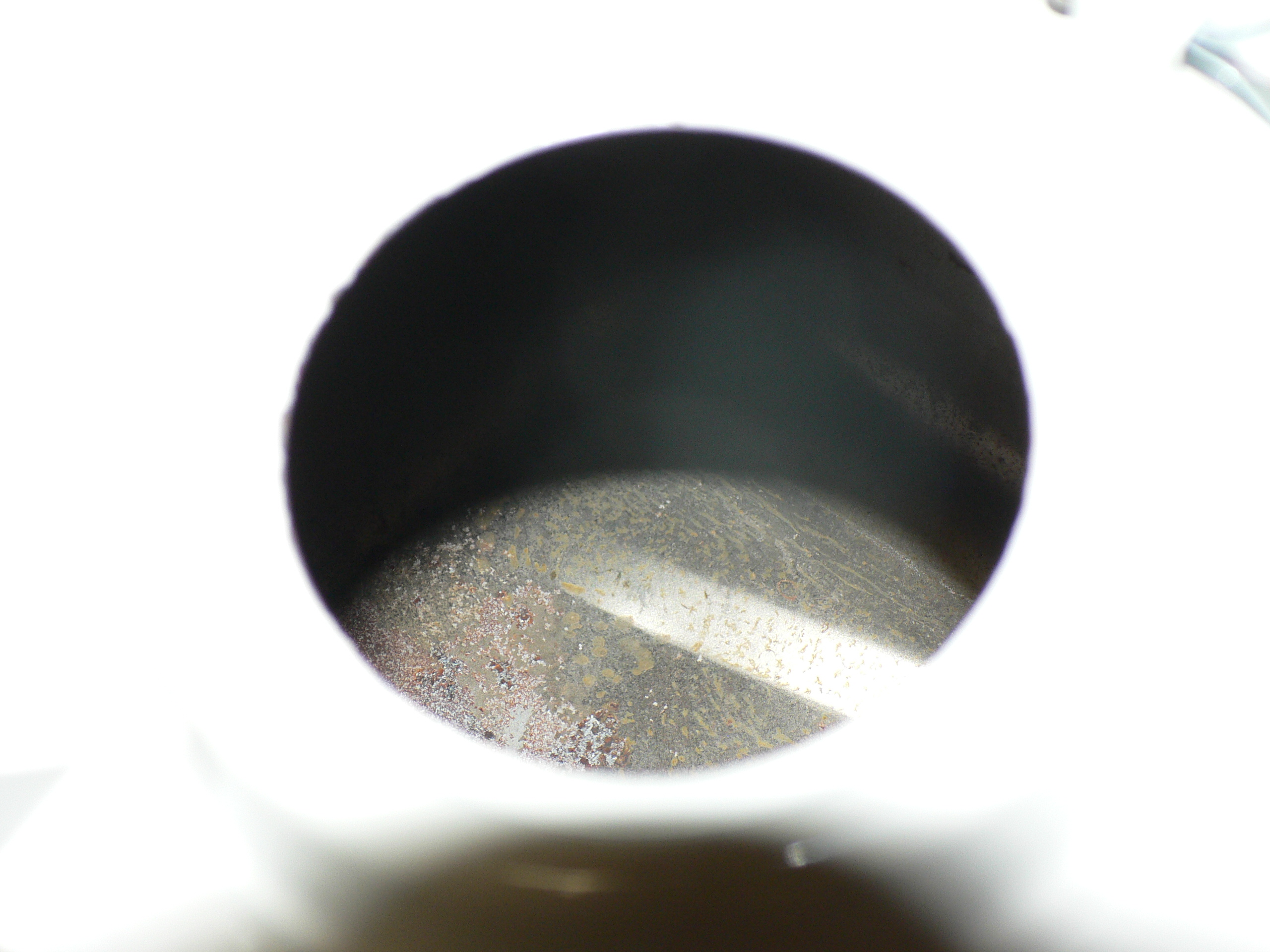

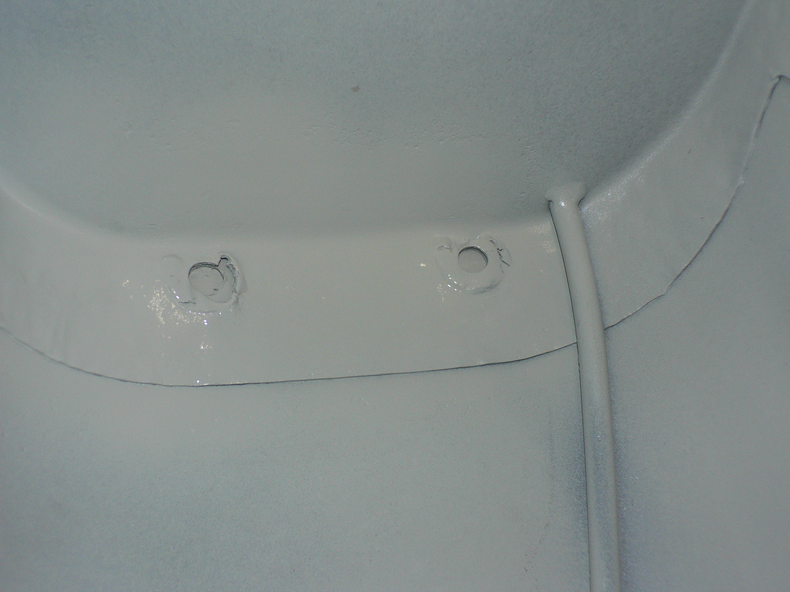

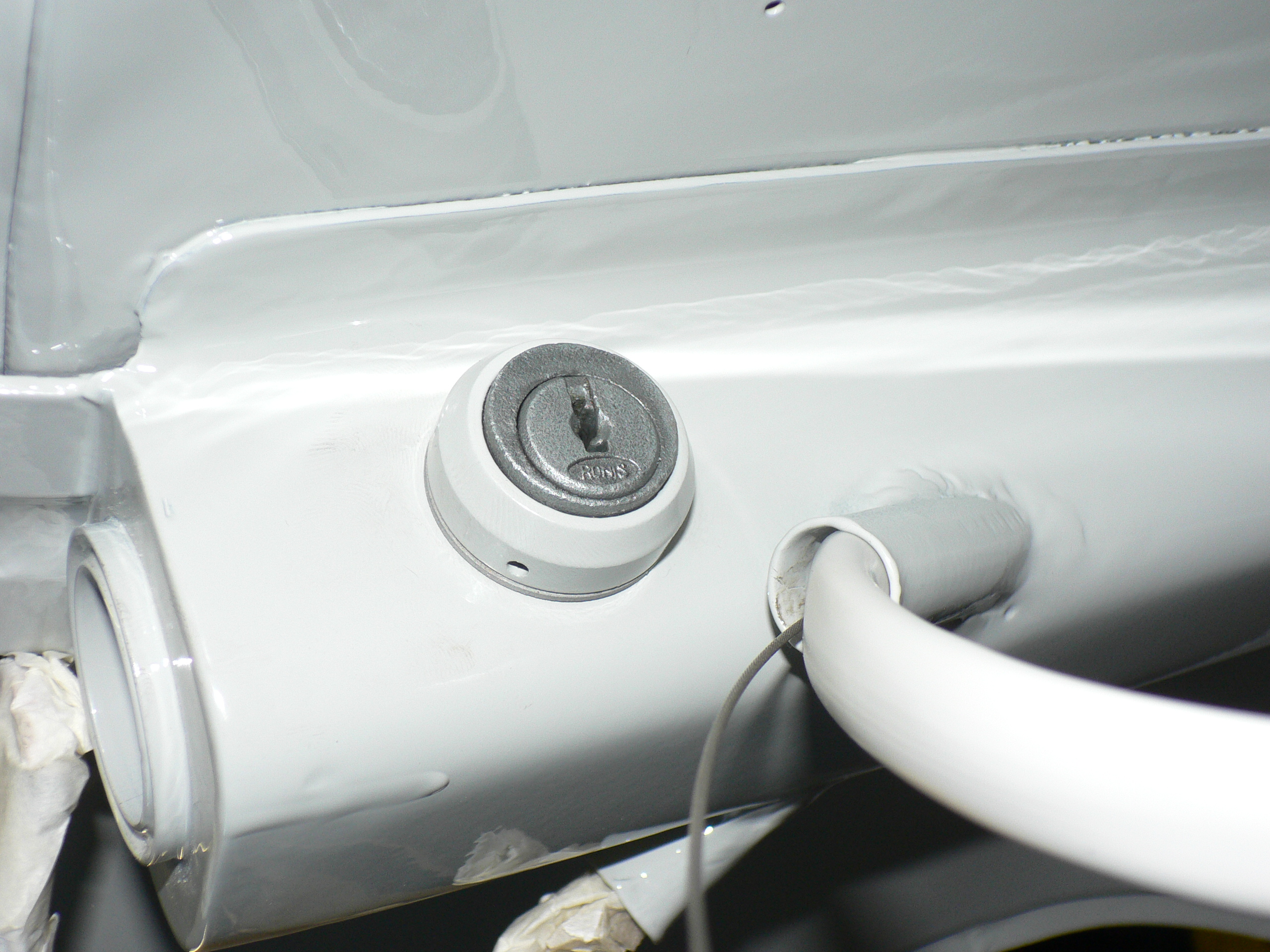

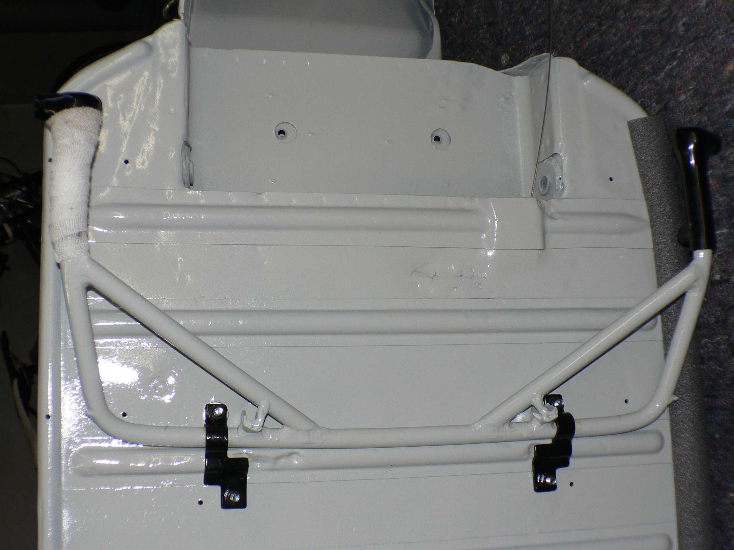

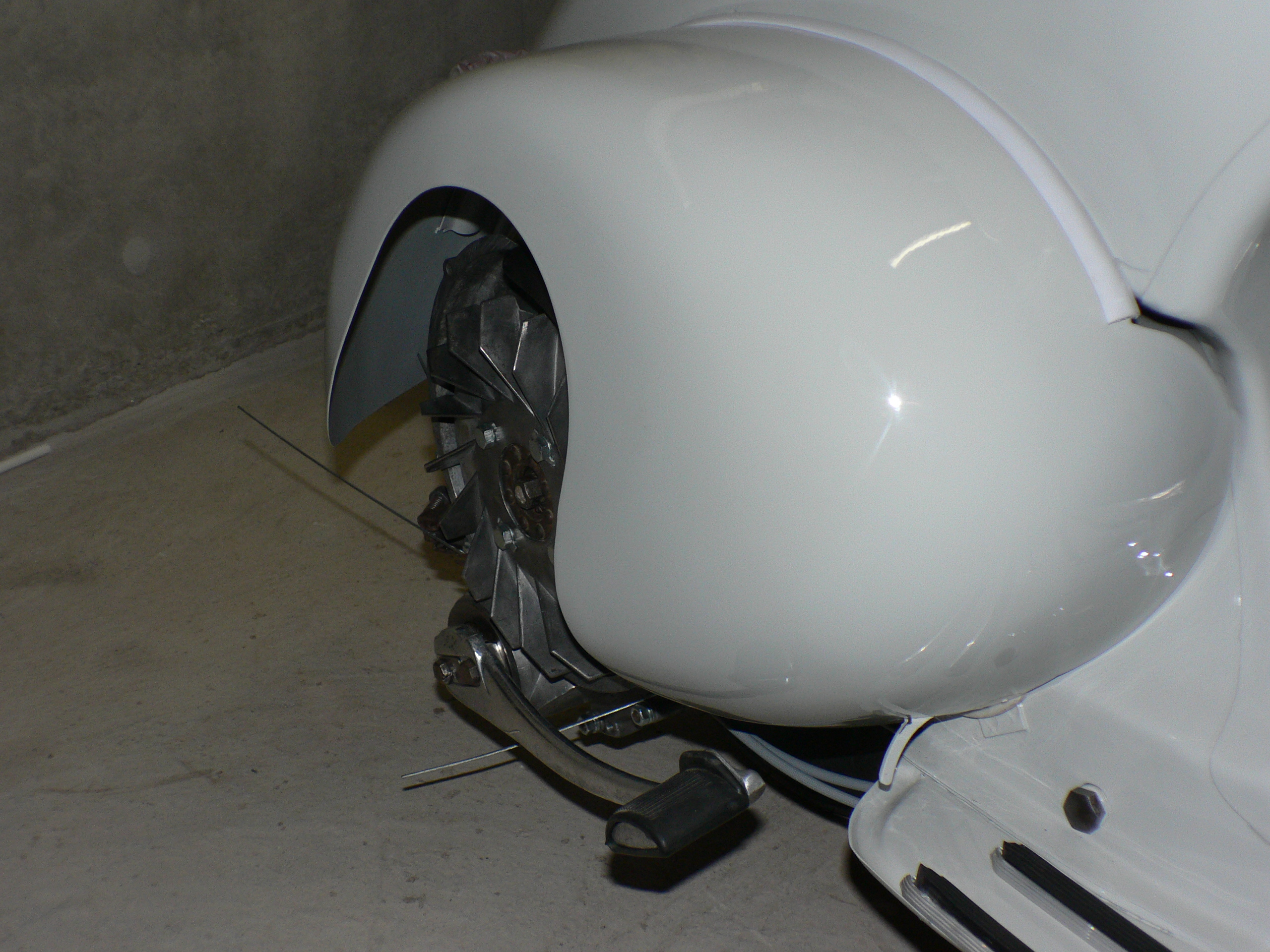

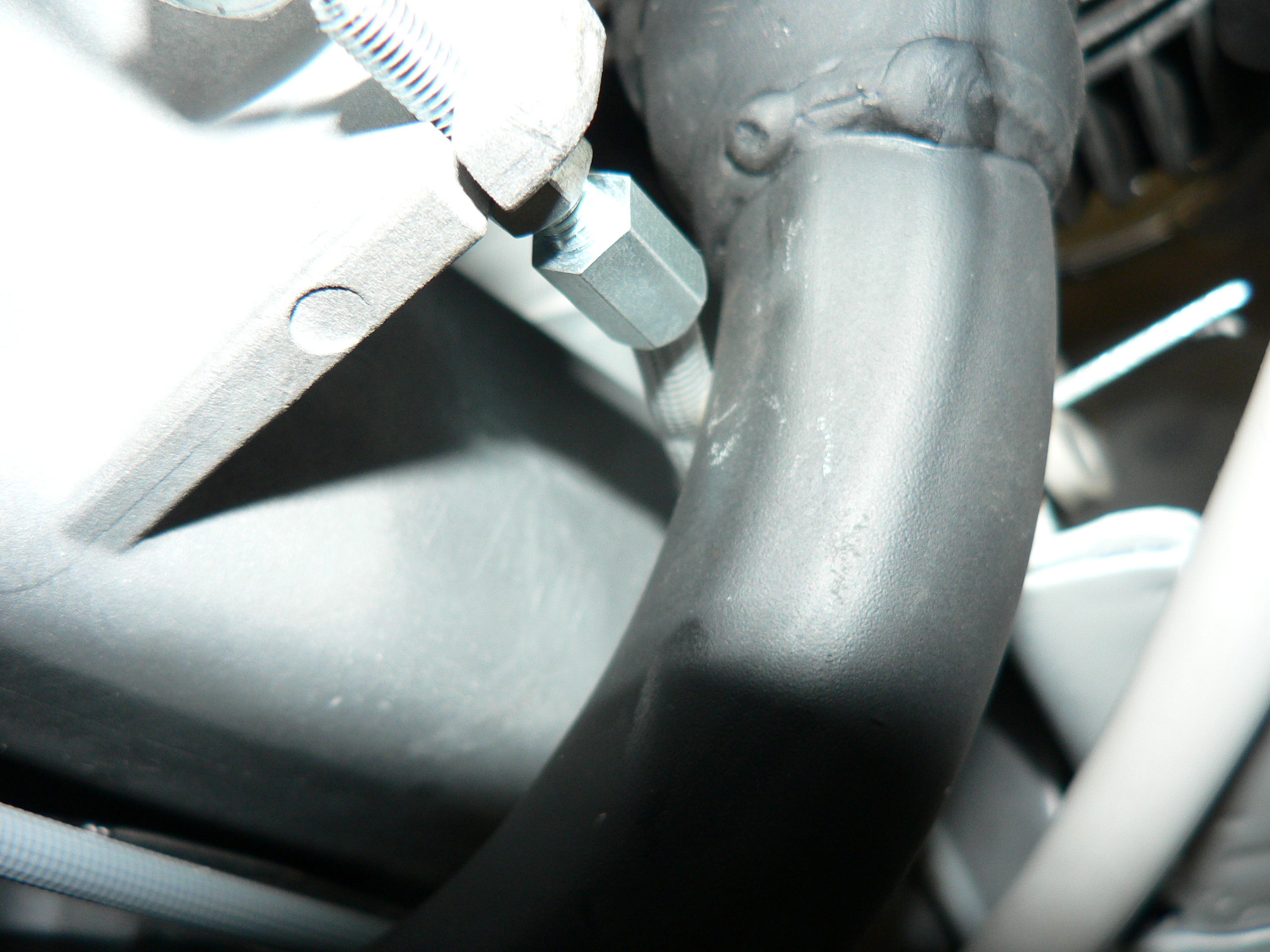

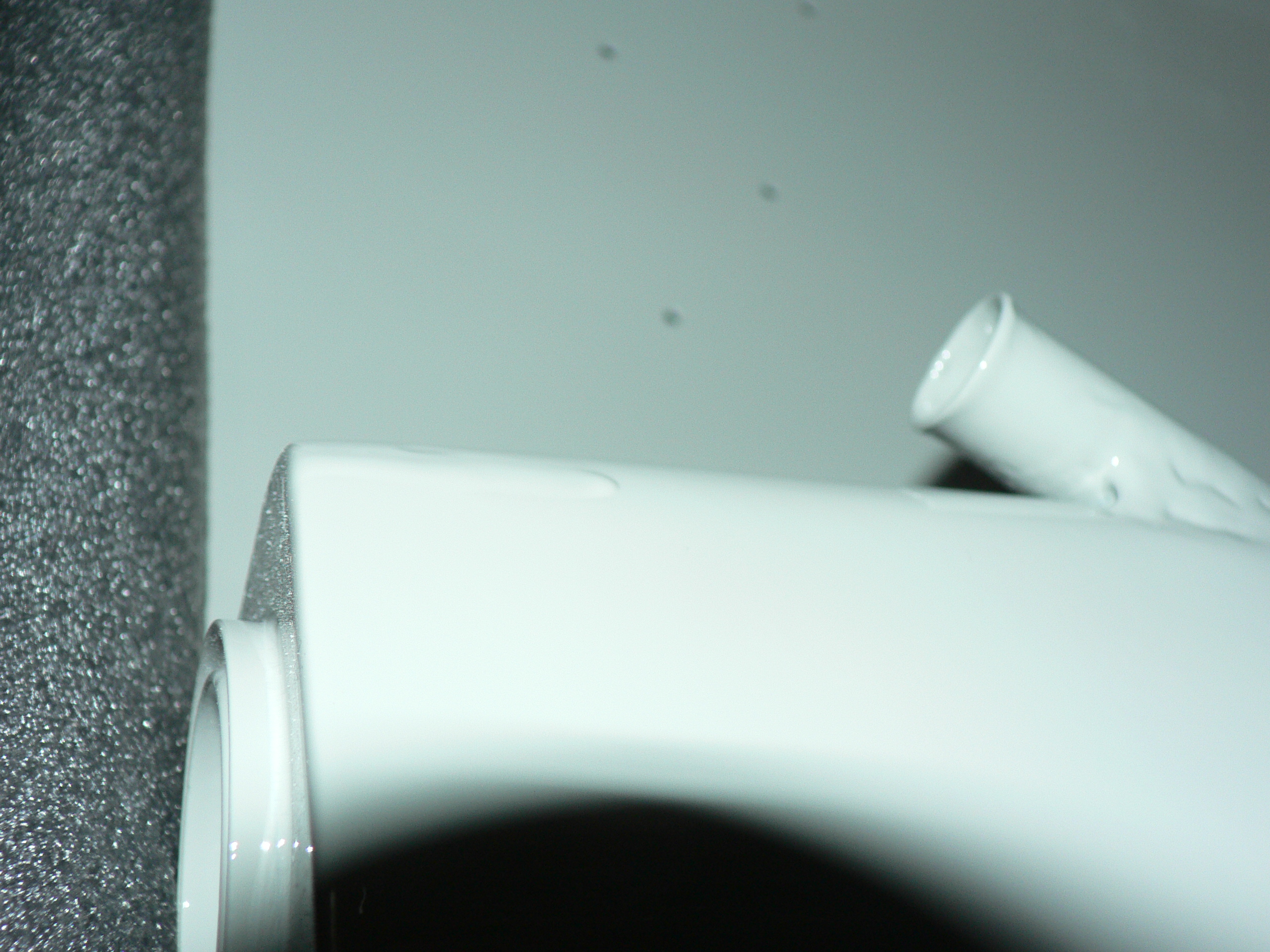

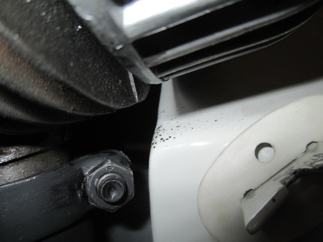

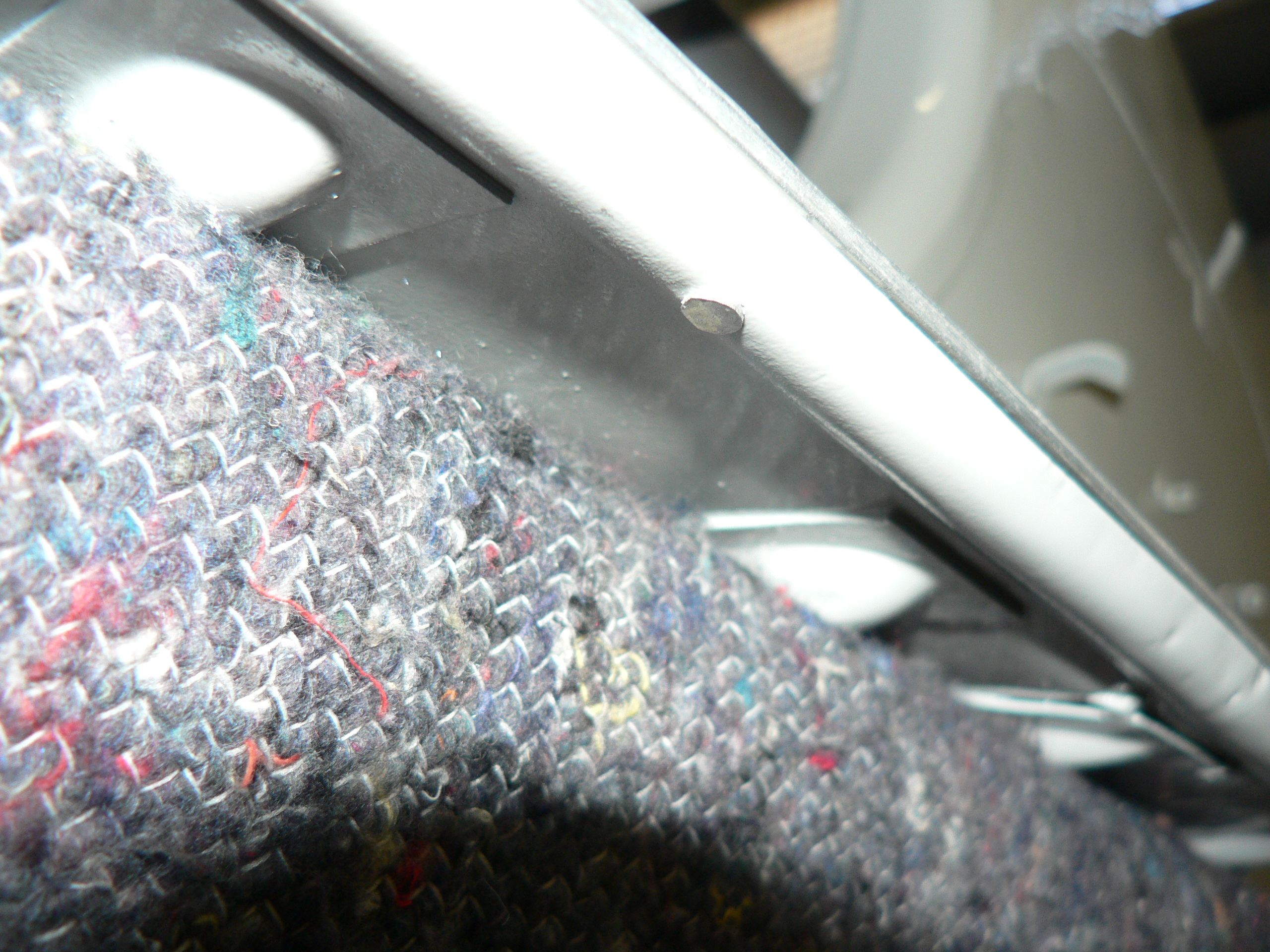

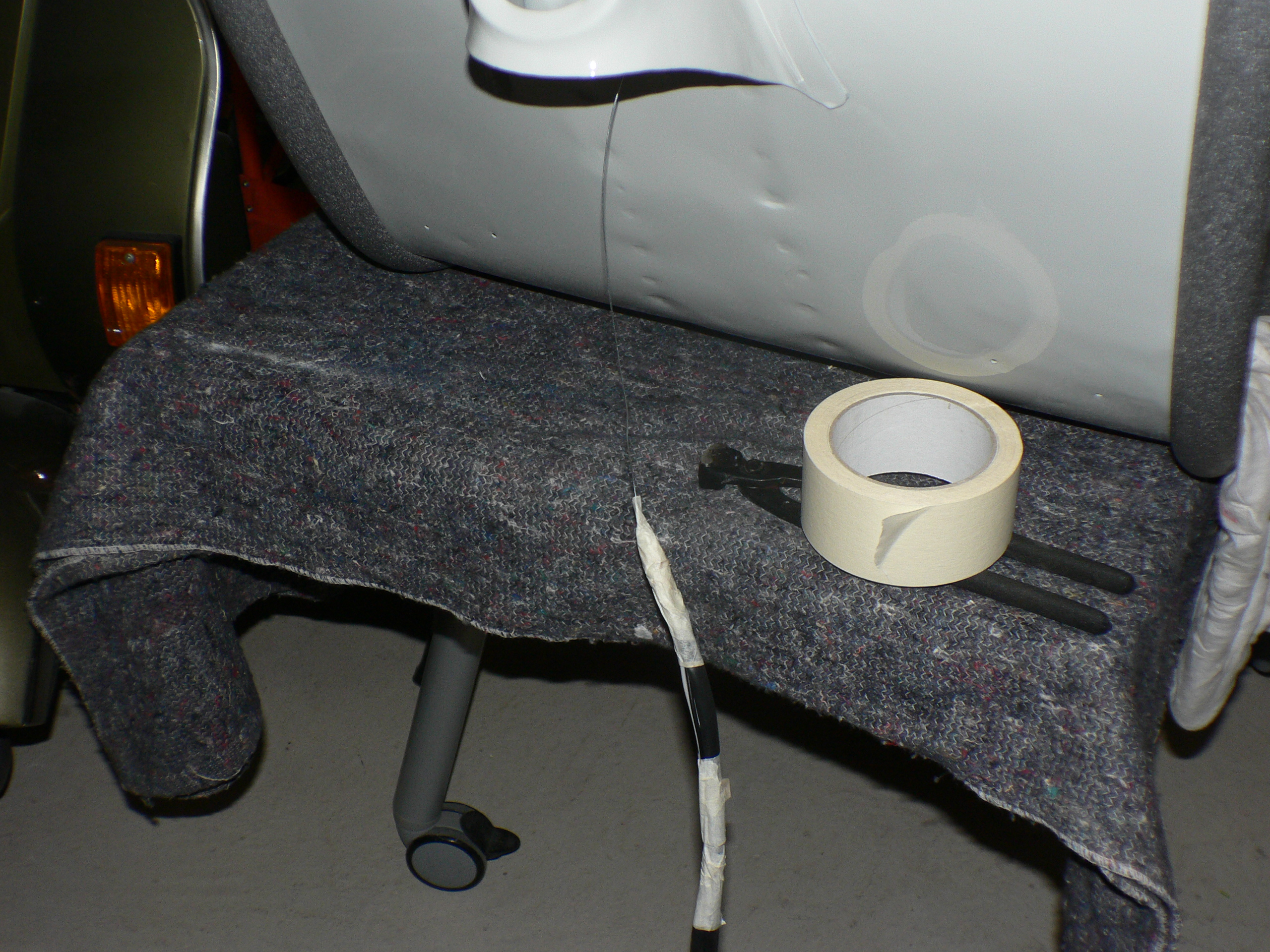

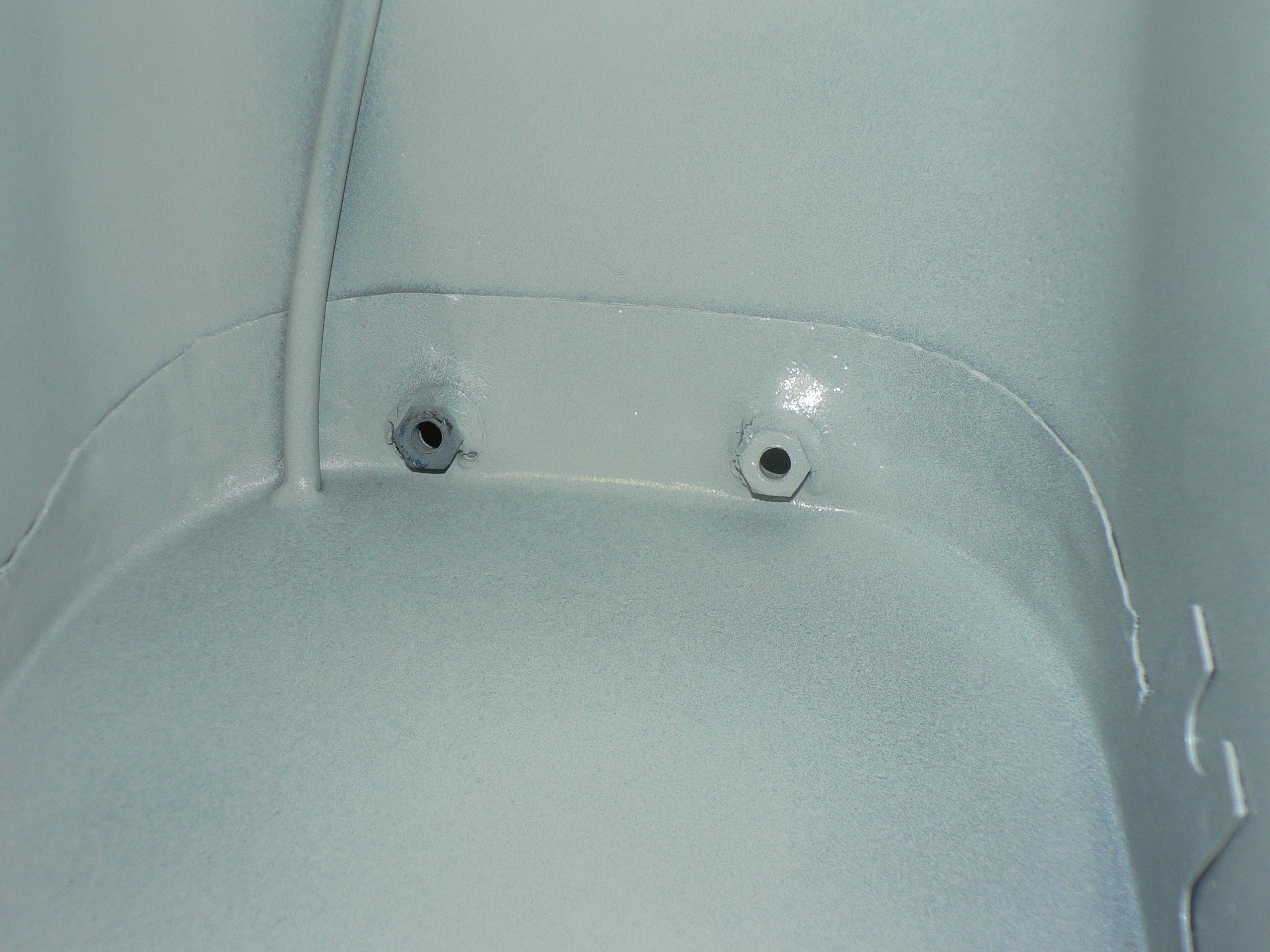

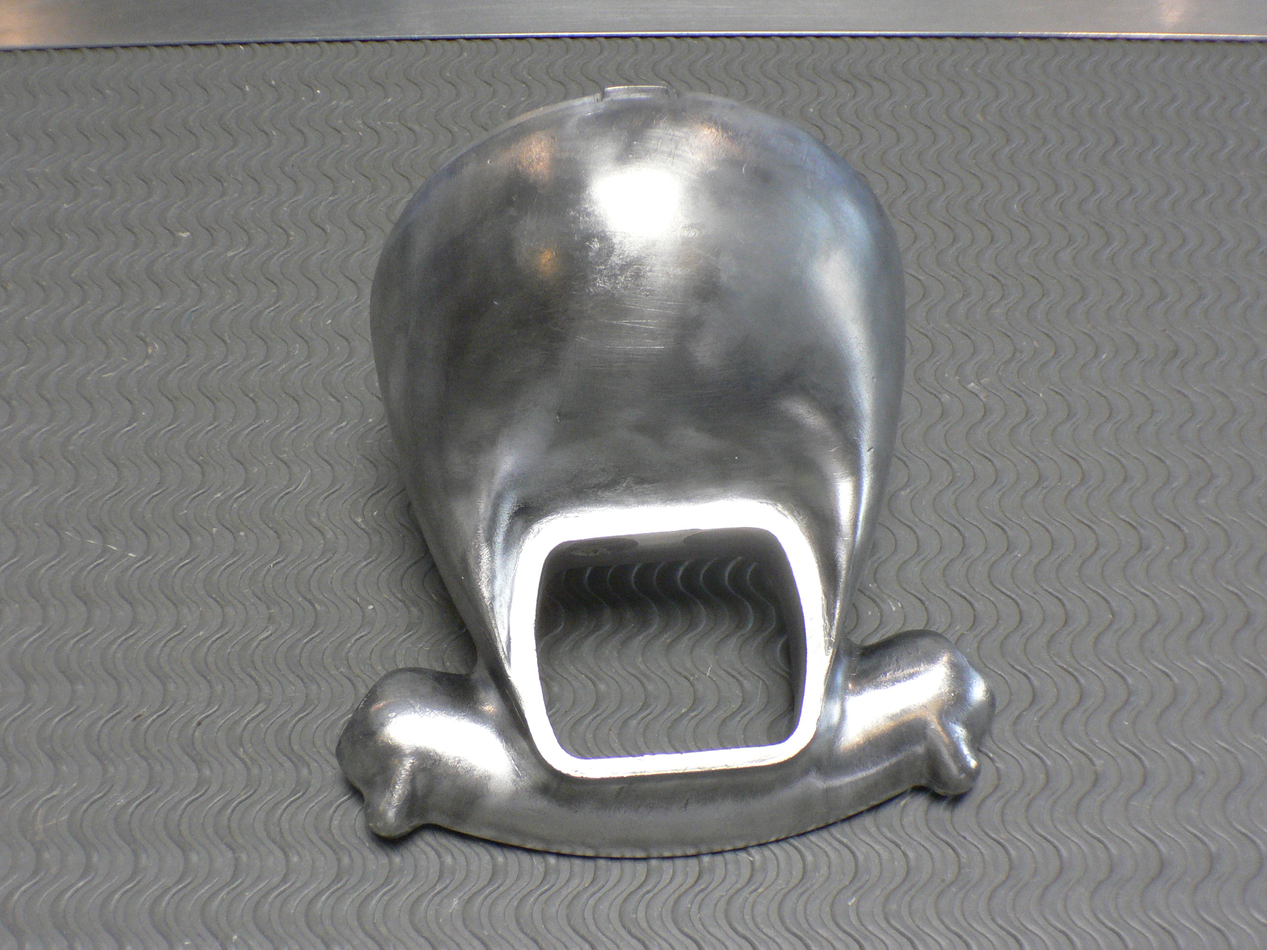

au menu : mauvaises surprises, des intrus dans la coque, 2 boulons soudés pour lesquels il va falloir jouer de la dremmel sans abimer la peinture
un beau travail de carrosserie !!!
je les avais pas vu ces belles bosses !
Comme m'a dit le carrossier, y'a que vous qui le saurez !
je rigole mais j'ai un peu les boules :mrgreen:

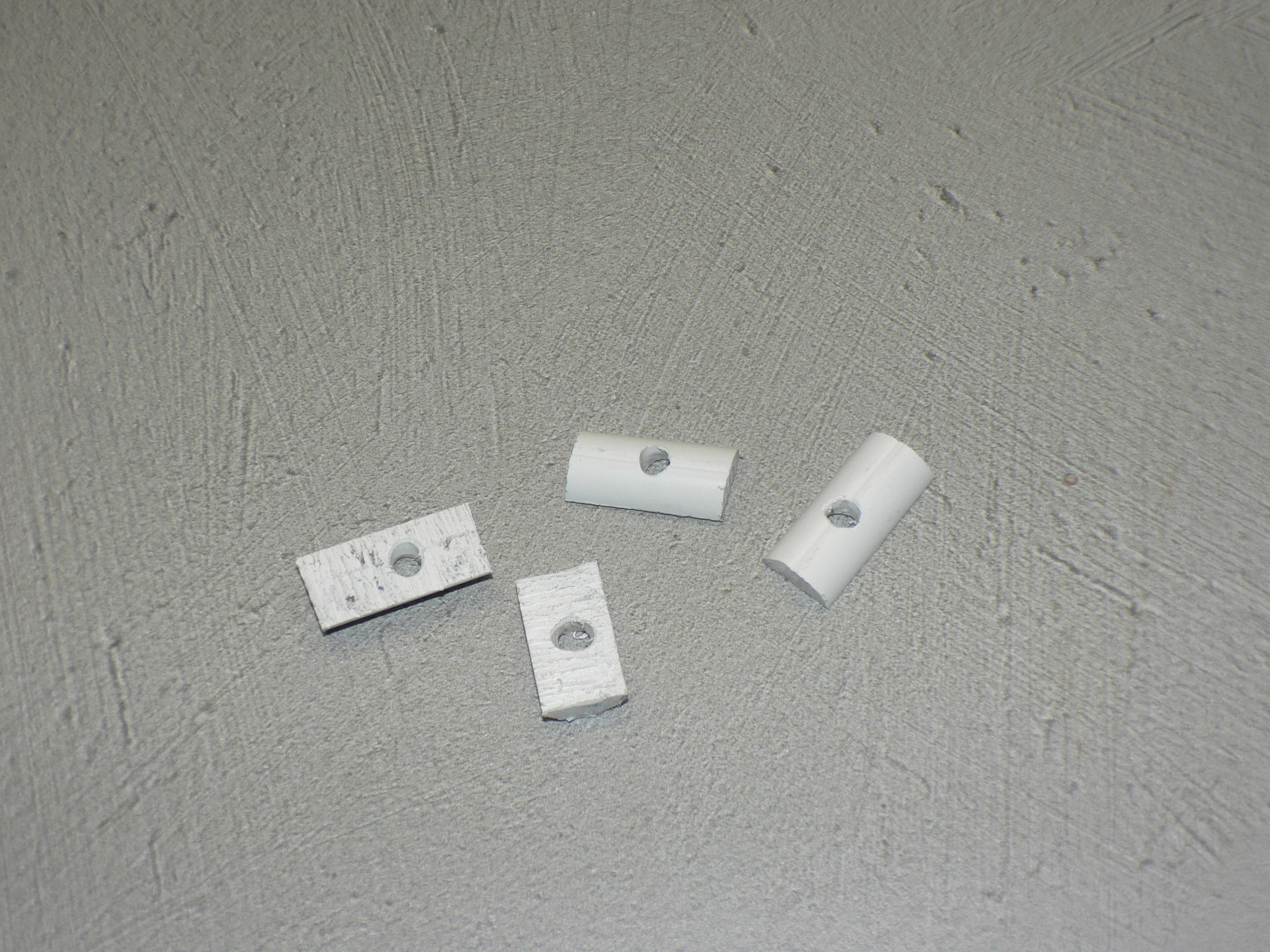

petites avancées quand même
un neiman avant
et après
pas compliqué mais un peu chiant, il vaut mieux le mettre en place avant le faisceau électrique
au passage vous pouvez admirer la belle coulure....

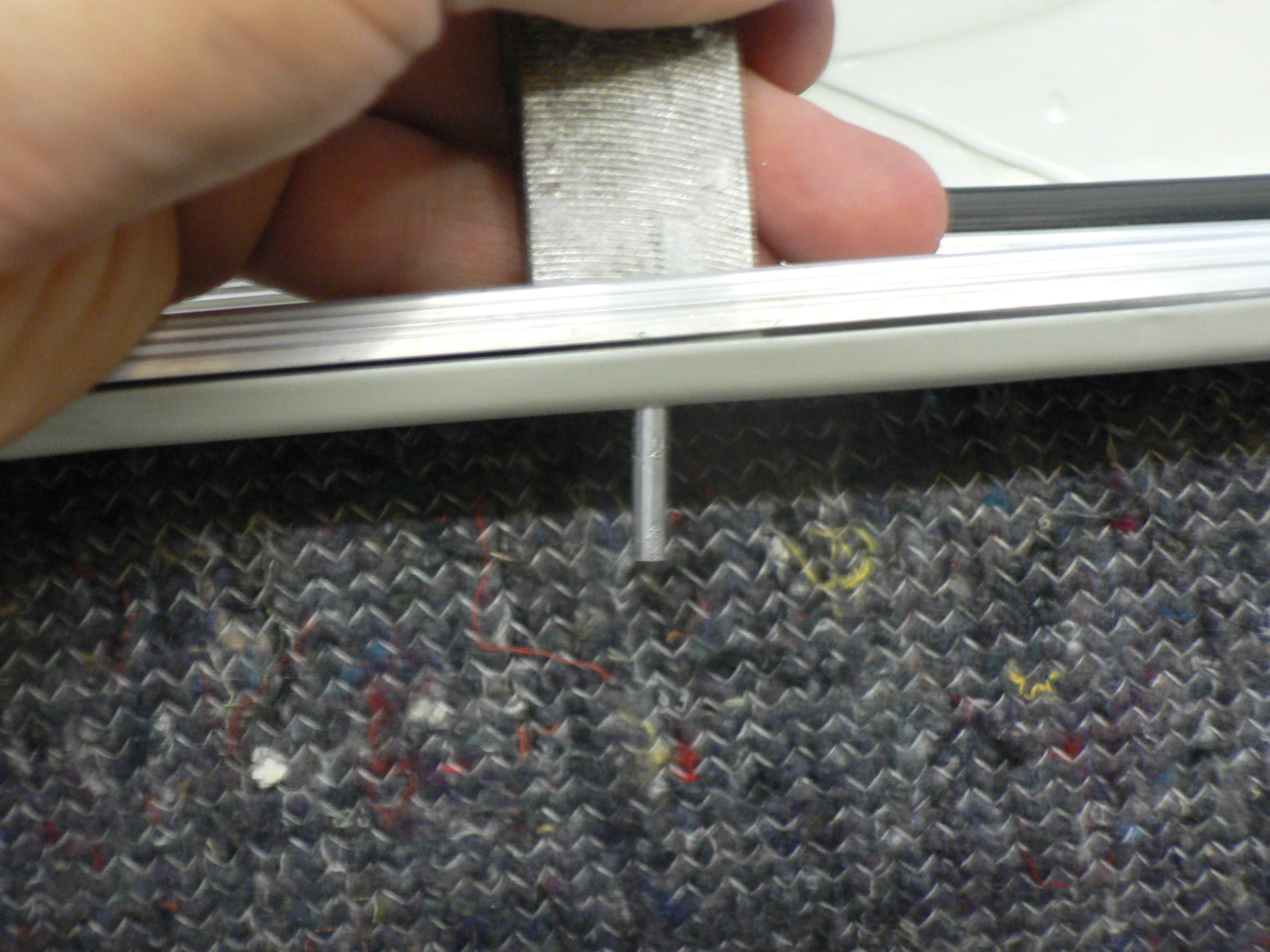

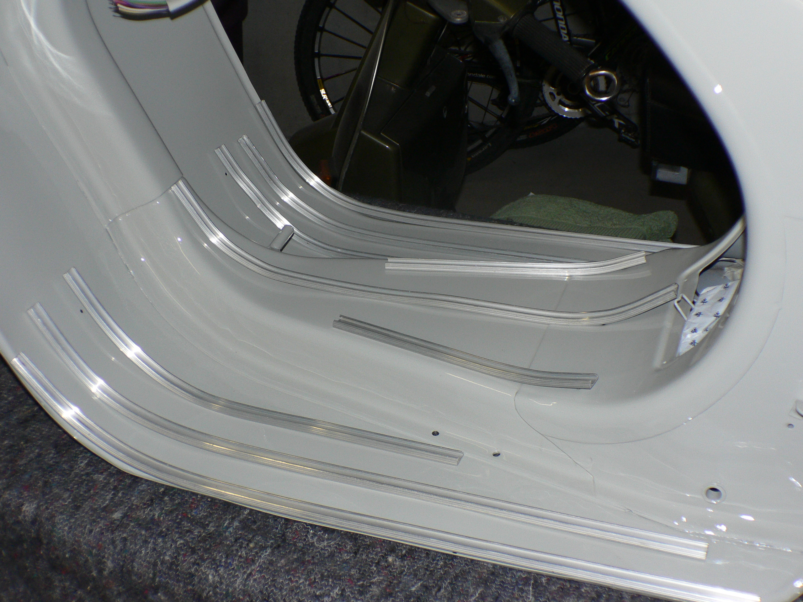

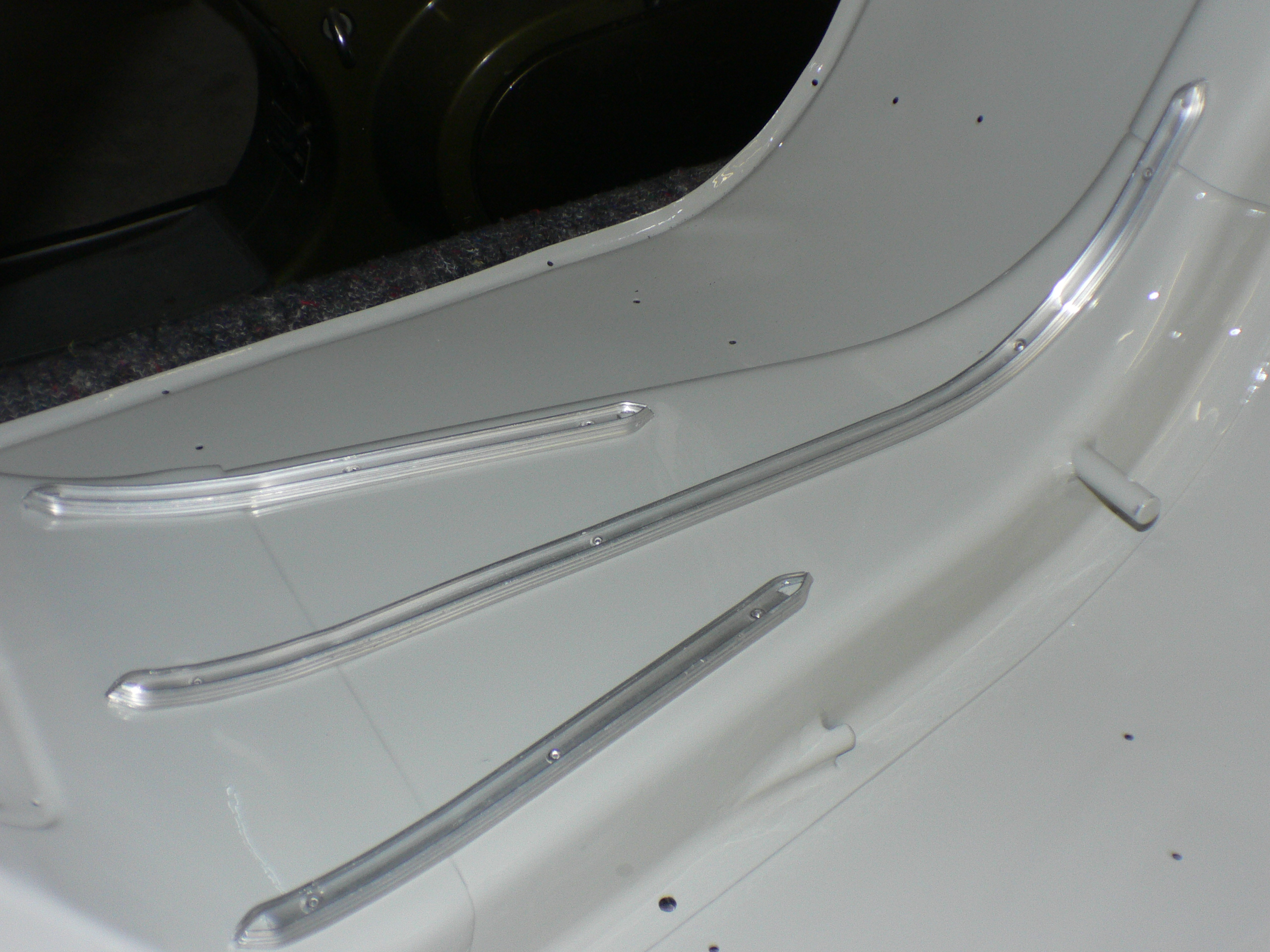

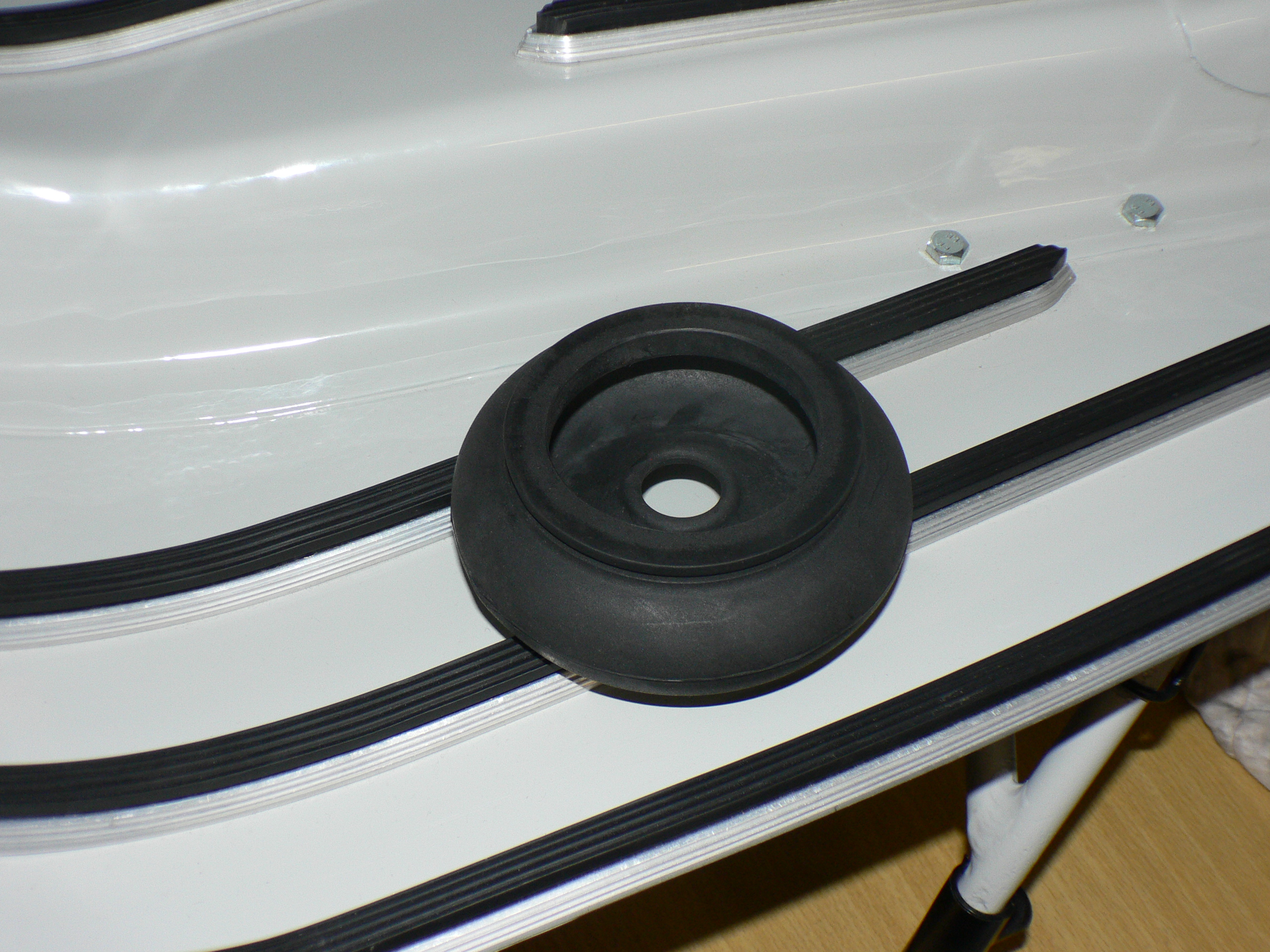

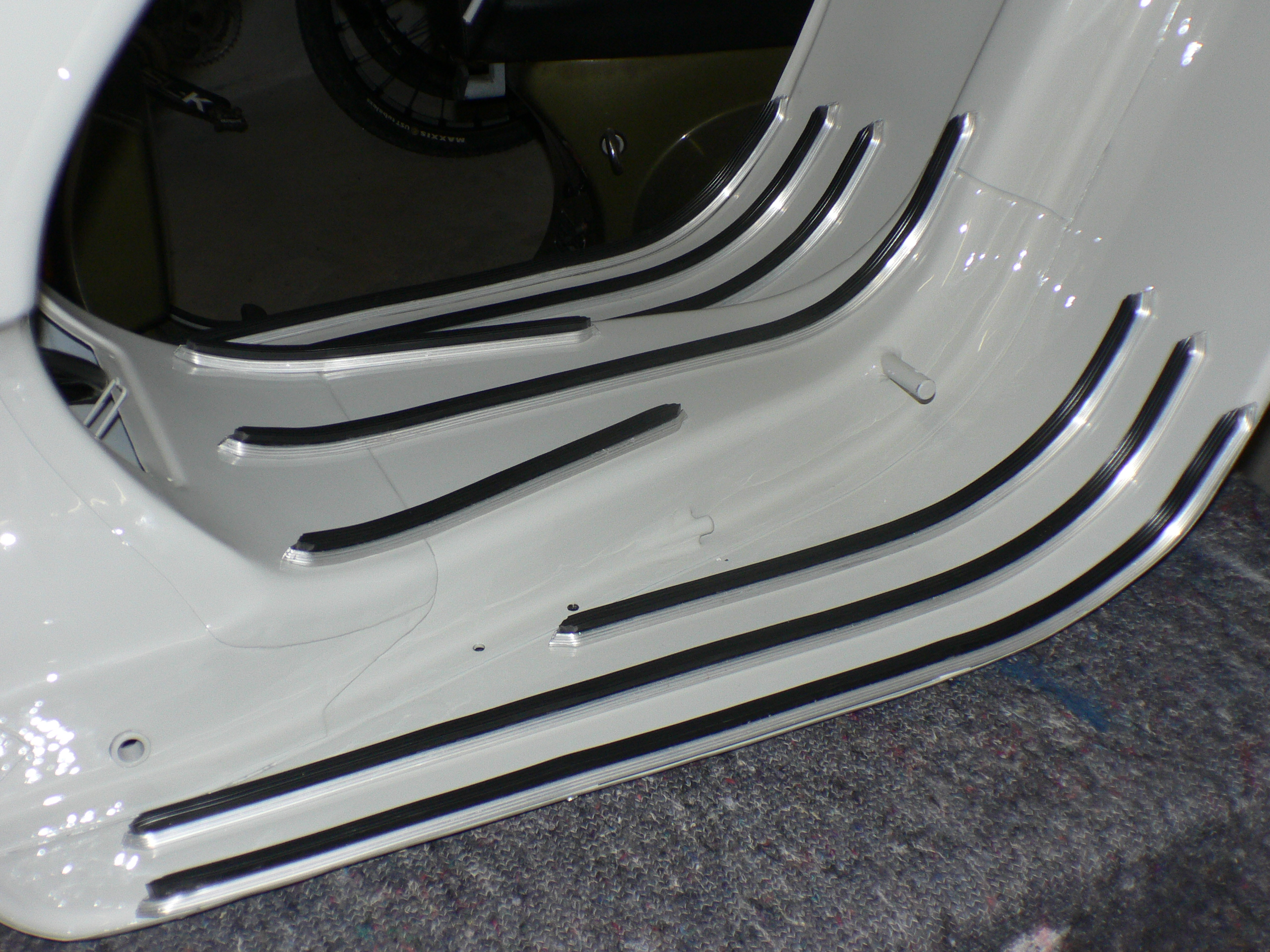

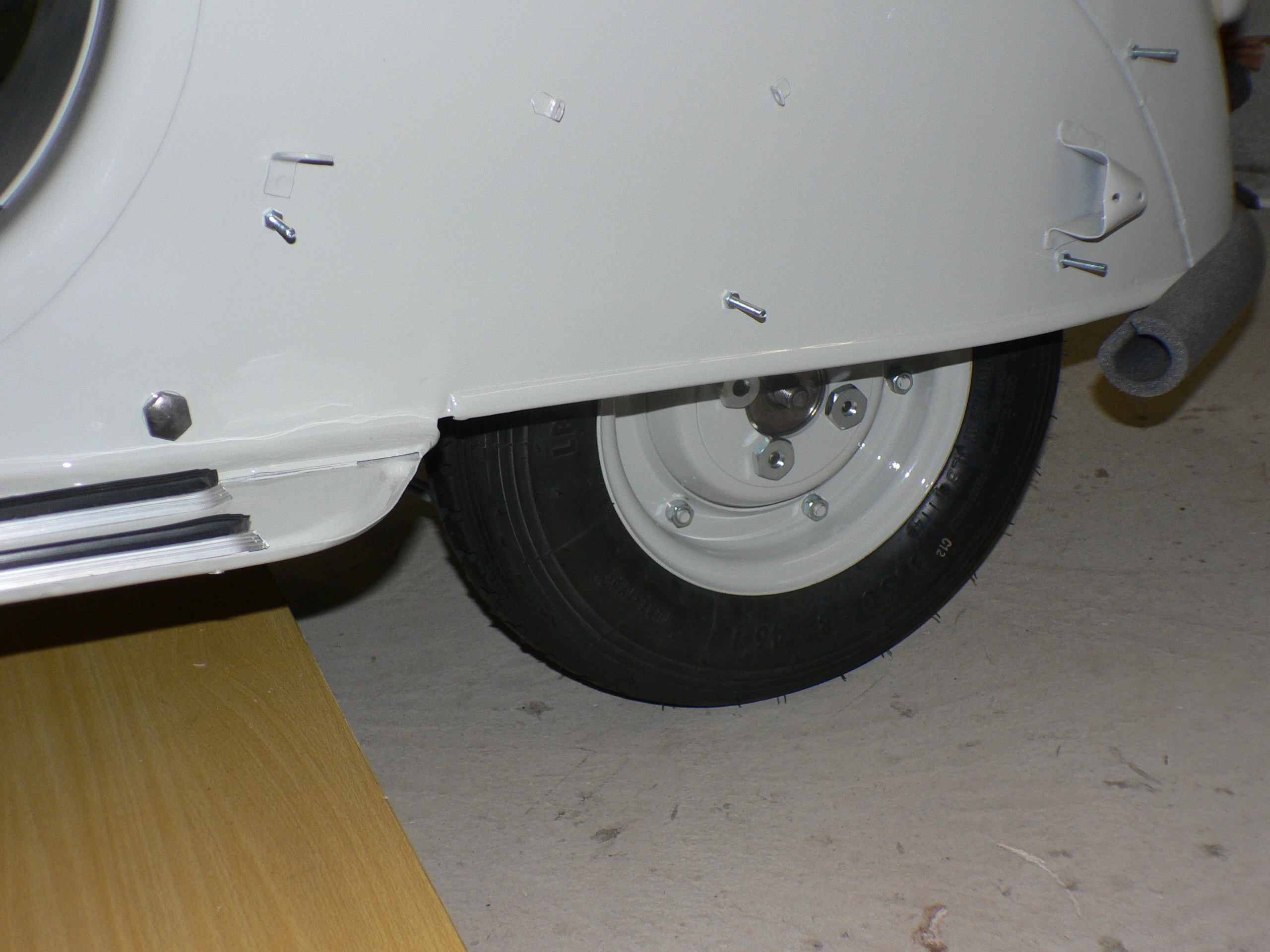

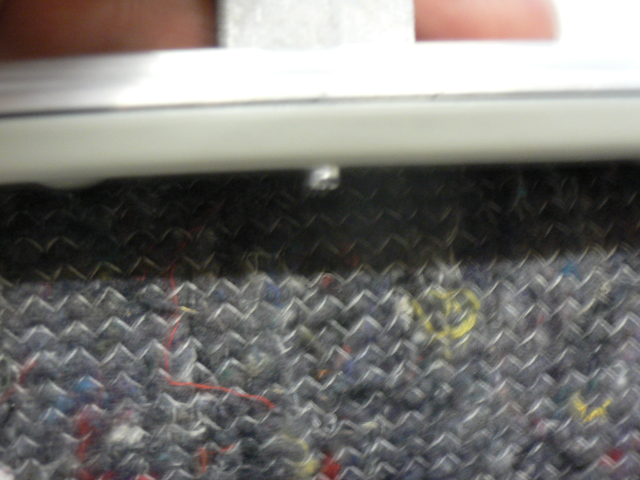

mise en forme des baguettes de sol
va falloir retailler un peu la centrale et les tailler en pointe !

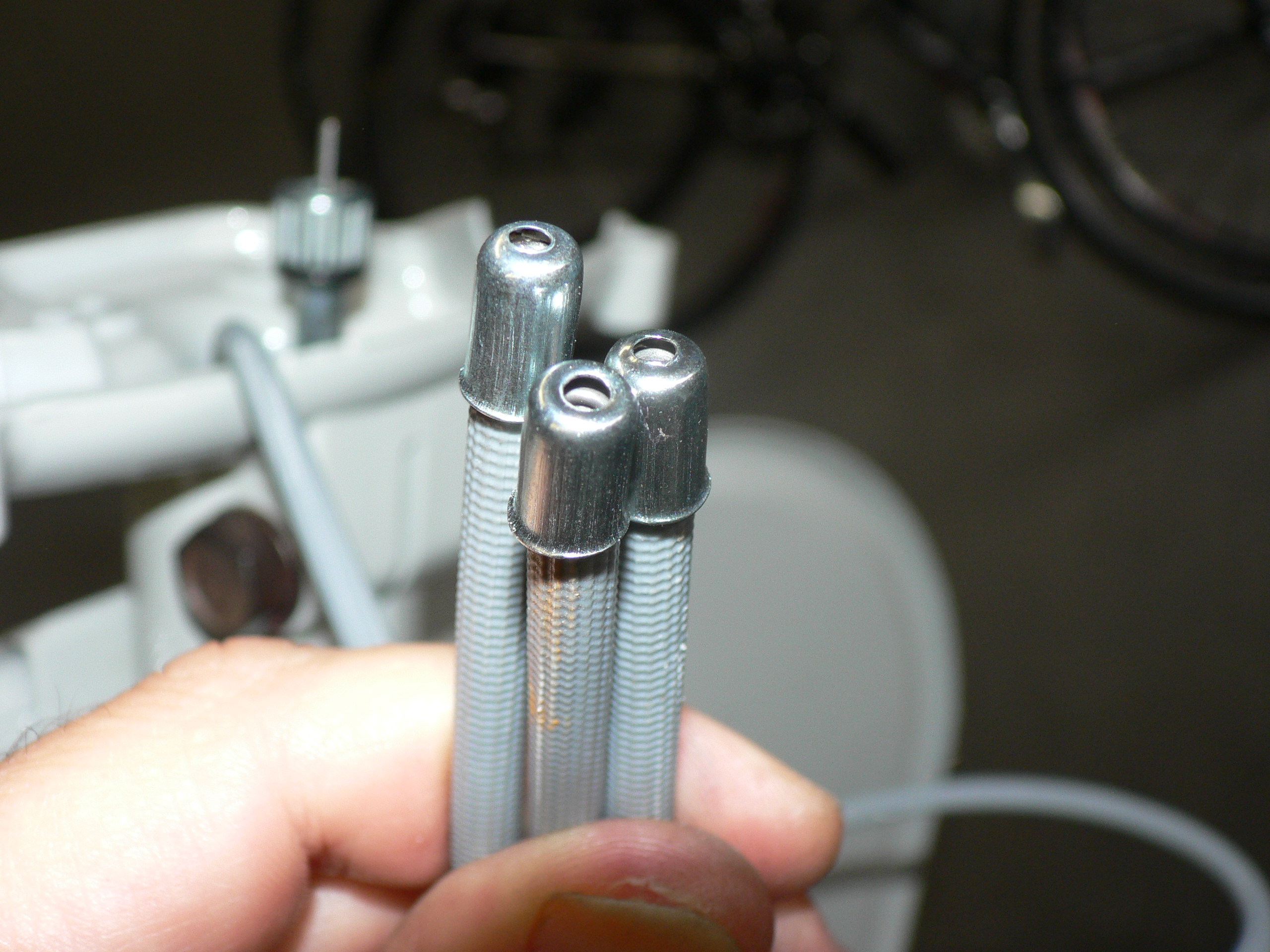

Comme j'ai plusieurs mètres de gaine il va falloir que je coupe à la bonne dimension
J'ai trouvé ça en glanant sur le net
si ça peut vous être utile :
gaines (cables)
freins avant : 1m20(1m30)
freins ar : 0m65(0m84)
embrayage : 1m67(1m80)
vitesse : 1m72 X 25(1m68)
je n'ai pas trouvé l'accélérateur
sortie de gaine chassis/guidon
embrayage : 37,5 cm
accélérateur : 44 cm
vitesse / 29 cm

Bonjour,tu dis à propos de la photo P 1120229
Les amorces de pliure en biais sous ta descente de klaxon sont significatives d'un ancien choc latéral et d'une déformation de la coque.
Il serait bon de vérifier si ta coque n'est pas vrillée
kingyo
Messages : 186
Merci pour le diagnostic de suspicion de choc
comment vérifie-t-on si la coque est vrillée ??
quels sont les risques ?
gilderey
Messages : 11
Inscription : 22 janv. 2014, 13:37
Message par gilderey »
kingyo a écrit :Merci pour le diagnostic de suspicion de choc
Il faut vérifier que l'angle formé par le tablier (marchepied ) et l'axe de la colonne de direction soit bien de 90°
Le risque est que le scoot tire à droite ou à gauche en roulant
kingyo
Messages : 186
si c'est que ça c'est pas grave...tirer à droite ou a gauche aprés l'apéro ce sera comme d'hab :;):
Sinon on va quand même trouver un tube du bon diamètre et une équerre pour vérifier tout ça
merci pour cette réponse rapide et précise

En voulant changer les goujons du capot de phare : casse de l'aluvac :='(:

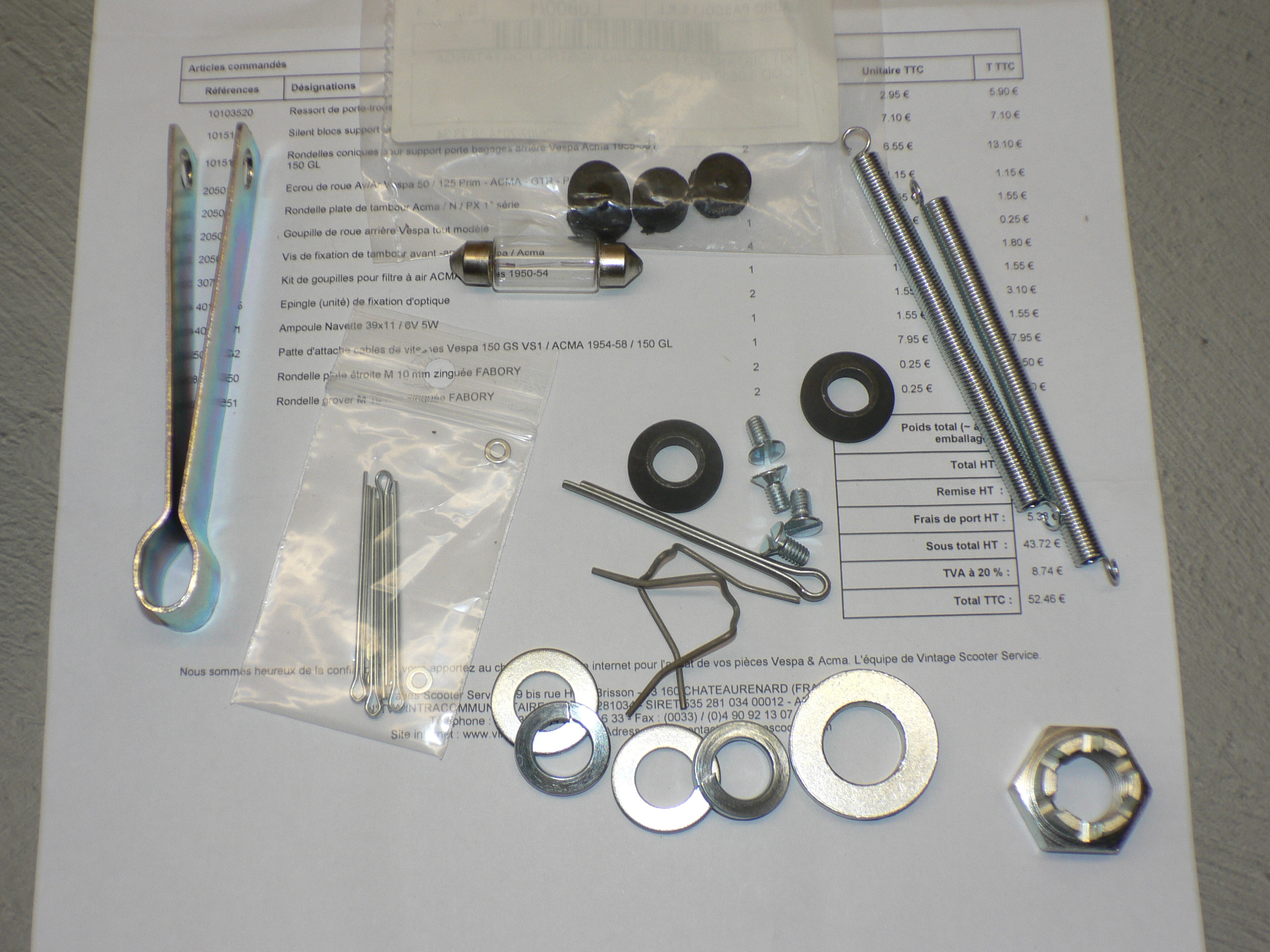

Une grande partie des pièces reçues ne va pas
Les trous de l'écriture du tablier ne sont pas les bons, les vis du pouf ne tombent pas en face des trous du porte bagage, l'entourage du tablier n'a pas la bonne courbure (ou alors le tablier n'a pas la bonne courbure !)
Bon, on va positiver, j'ai trouvé un capot de phare sur le bon coin, un peu de peinture au programme et ma bêtise devrait être réparée et grâce au métré précis de Raid, j'ai coupé et mis en place les gaines
Photos à suivre...
Bonne soirée
La pièce adaptable, c'est vraiment merdique :evil:
J'ai eu le même problème sur les entourages chromés de tablier à 30 euros la paires. J'ai fini par acheter le modèle inox (70 euros) de chez ACMA SCOOTER avec un ajustement impeccable et qui n'a à ce jour pas bougé.

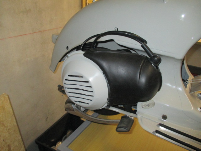

Retour aux affaires..
Salut les tontons
je vous ai abandonné quelques temps, mais c'était pour la bonne cause (installation de la clim chez belle maman !) + boulot et gros coup de mou : pratiquement toutes les pièces commandées dernièrement ne se montent pas...fais chier :!:

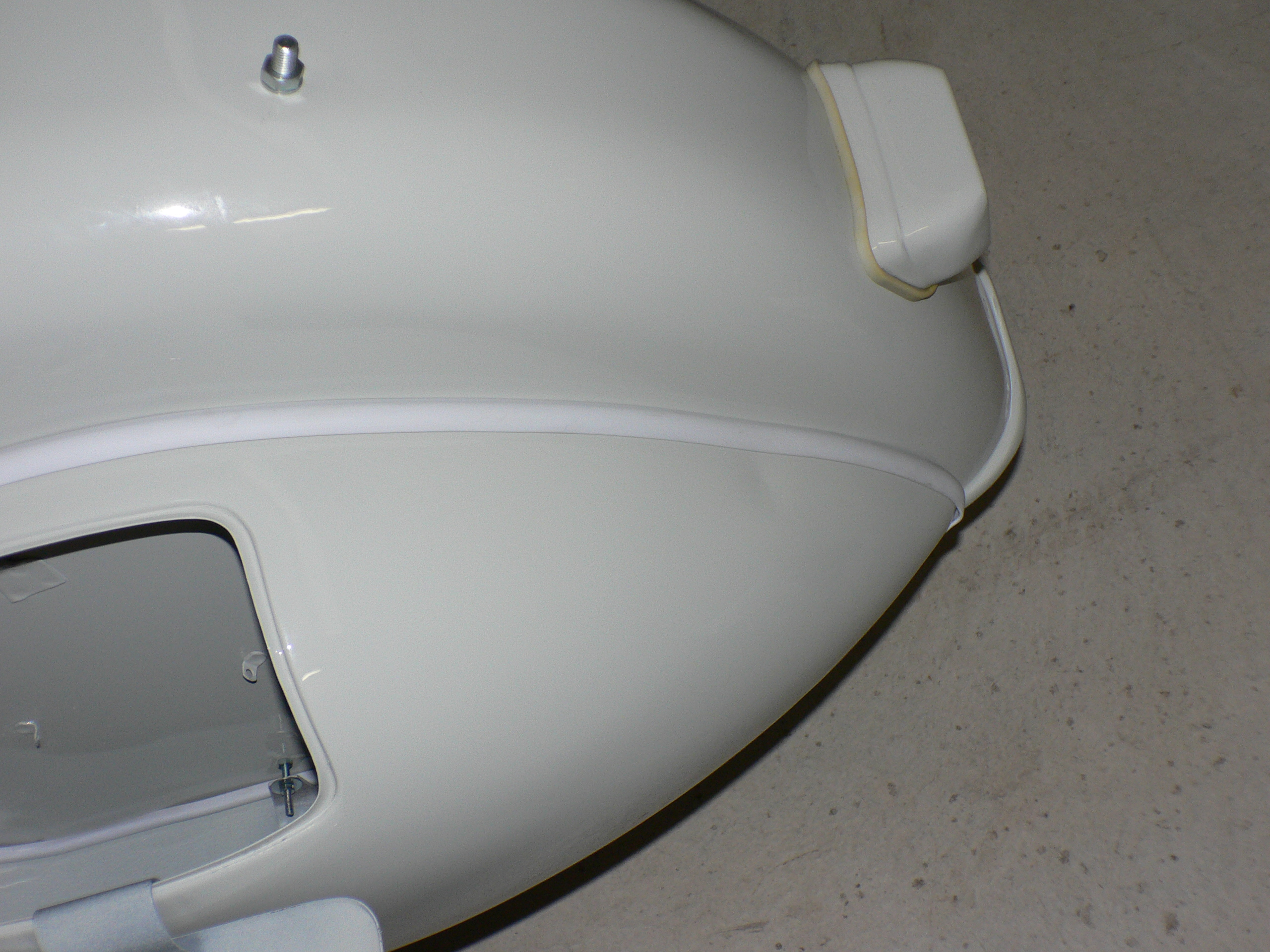

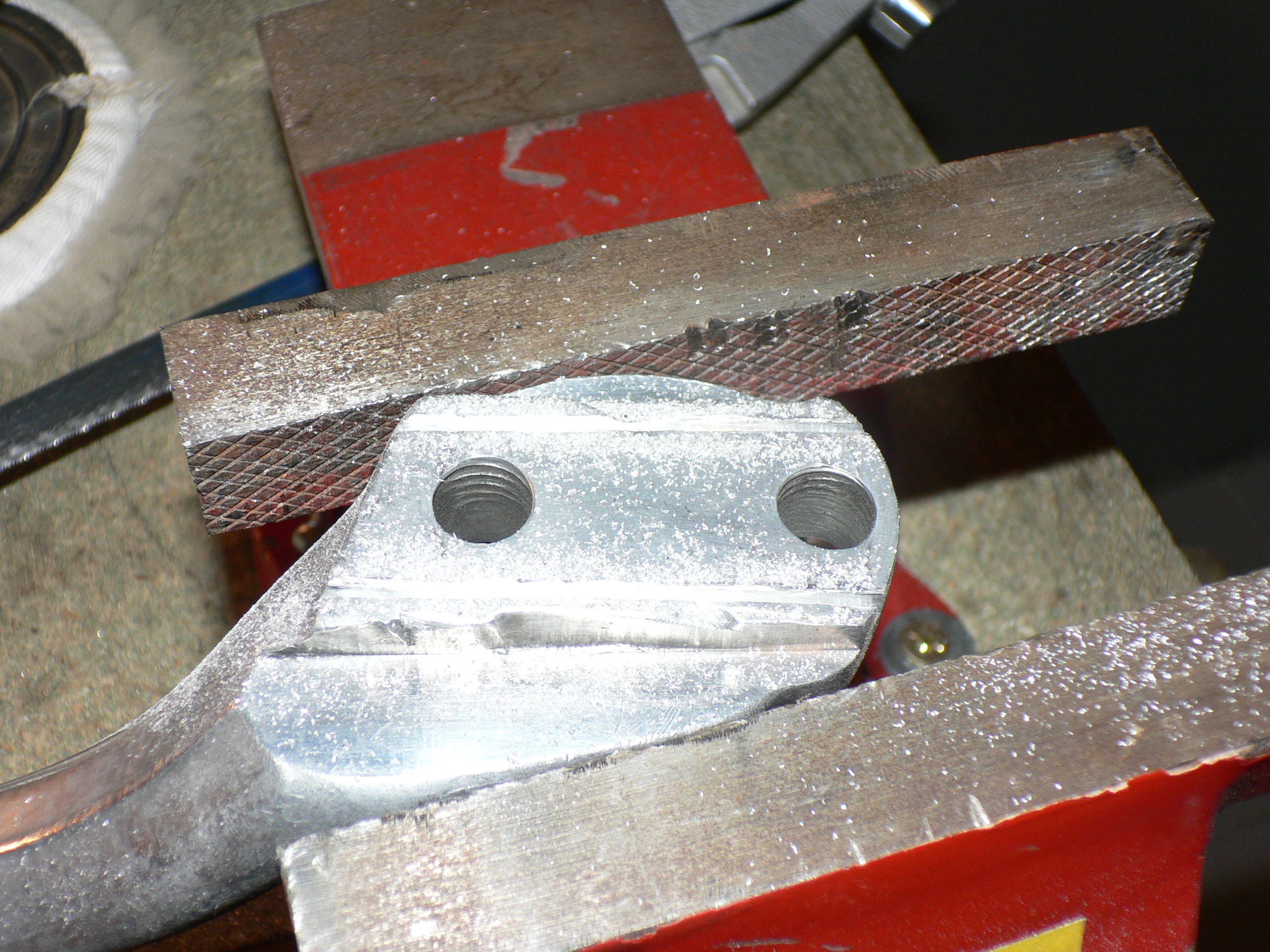

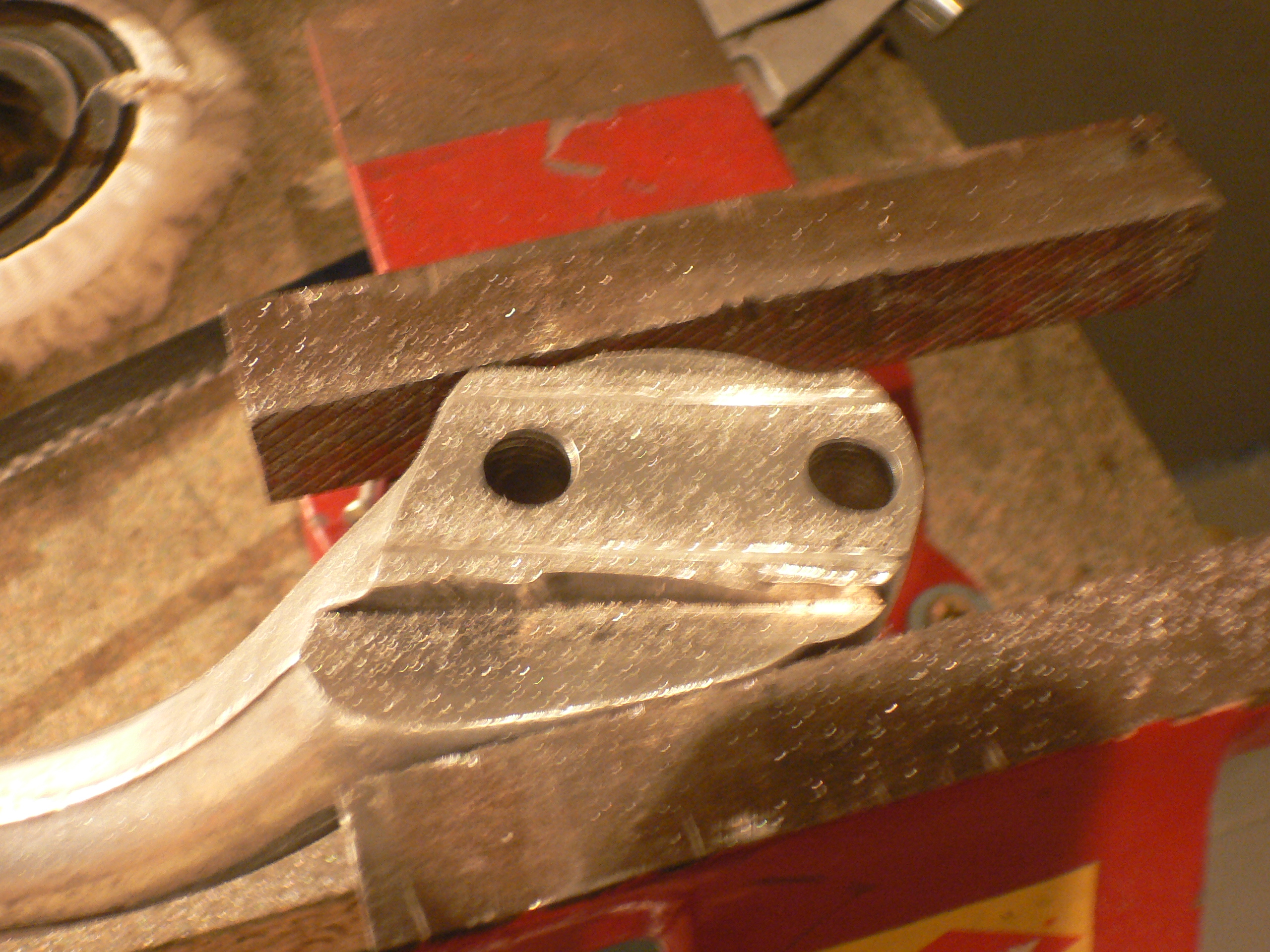

Bon alors ces baguettes :
j'ai fait une entaille de 1,5 cm à la scie, coupé en pliant l'alu à la pince et taillé les biseaux à la tenaille.
Je ne sais pas si c'est académique, mais ça l'a fait
j'ai utilisé les rivets alu de vintage scooter
au centre ça l'a pas fait (trous trop gros un peu partout) ailleurs oui mais les longs étaient trop court pour les baguettes extérieures
faut dire que comme j'avais pas de jonc demi lune, j'ai fait du home made
baguette de pvc (bakélite pour faire vintage !) ronde retaillée en 2 !
Donc pour l'extérieur rivetage à l'ancienne
Au final c'est pas si mal et pas si difficile que ça, petit bémol ça fait des petites bosses sous le caoutchouc ( mais c'est registro storico !)
J'avais vu cet objet qui doit bien aider
les caoutchoucs n'ont pas été trop chiants à mettre en place
au final chuis pas mécontent
Si c'était à refaire, je formerais les baguettes sur la carrosserie non avant peinture en fixant avec des petits boulons/écrous et en formant au maillet
Ensuite
j'ai viré les boulons : boulons :0 dremel : 10 disques à tronçonner, mais je les ai eus :ouf:
chti coup de peinture
et fixation du support d'amorto
tant qu'il est sur le flanc
mise en place de la béquille et de ses ressorts
me suis fait chier avec les ressorts car j'avais eu la bonne idée de les redresser !!!du coup ils n'accrochaient plus l'ergot
un peu retordus, ça va mieux mais j'ai un peu niqué la peinture...mais bon c'est la première rayure qui fait mal, et comme c'est pas la première...même pas mal !
Je comprends mieux ceux qui laissent les scoots dans leur jus :;):
J'avais déjà passé toutes les gaines grâce aux cotes de Raid
au passage faut pas forcer sur les gaines sinon... :=X:
Comme j'ai fait ça il y a quelques temps, je ne me souviens pas trop avoir galéré, alors que je n'avais rien laissé en place
Ensuite, mise en place de la fourche
bibilles en haut, bibilles en bas, graisse à gogo..mais pourquoi ça se barre toujours ces billes !
y'en a une qui est perdue corps et bien dans un recoin du chassis (mais j'avais du rab !)
je saurais pourquoi ça fait du bruit en roulant :=D:
vis de fixation du garde boue = refrabication = trop courtes=ouais !!!!
tout le monde en place, ça commence à prendre forme
un petit feu arrière
je sais, je sais, c'est pas un auteroche, mais bon je l'aime bien
c'est tout pour le moment
la suite après le film du dimanche soir !!!! si je pique pas trop du nez :oops:
Bonne soirée
David

Allez une petite dernière pour la soirée

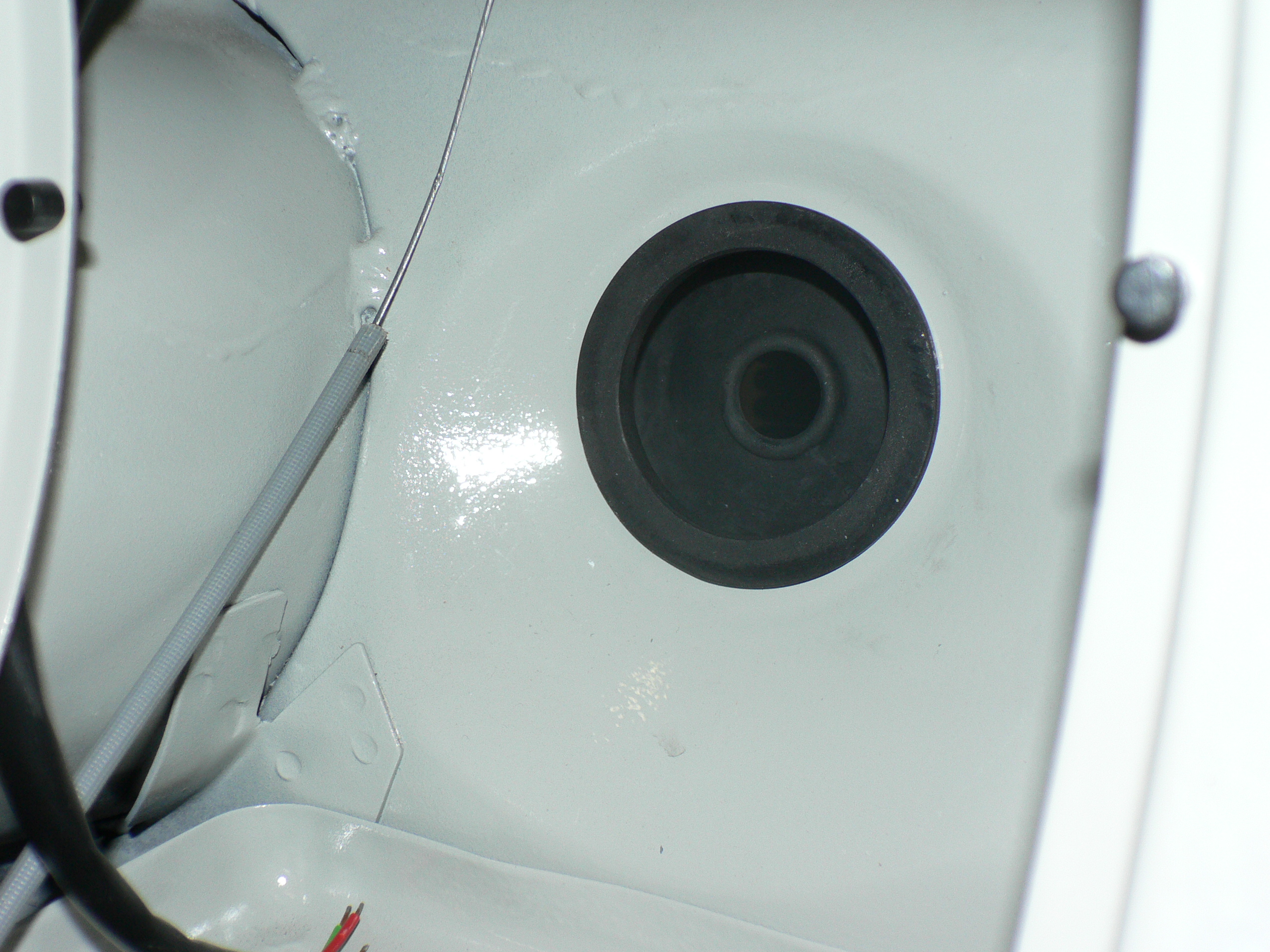

gaine de frein avant et cable de compteur
une question : le cable de frein sort bien ici ???
passage des cables dans le guidon
frein accélérateur et embrayage
on n'oublie pas les petits embouts sur les gaines
j'ai légèrement écrasé les embouts pour qu'ils tiennent en place
ensuite on fait comme on peut avec plusieurs mains pour tenir le guidon, les cables les gaines....le tout un peu gras
un peu chiant mais en prenant son temps ça le fait
le coulisseau de tirage de gaz

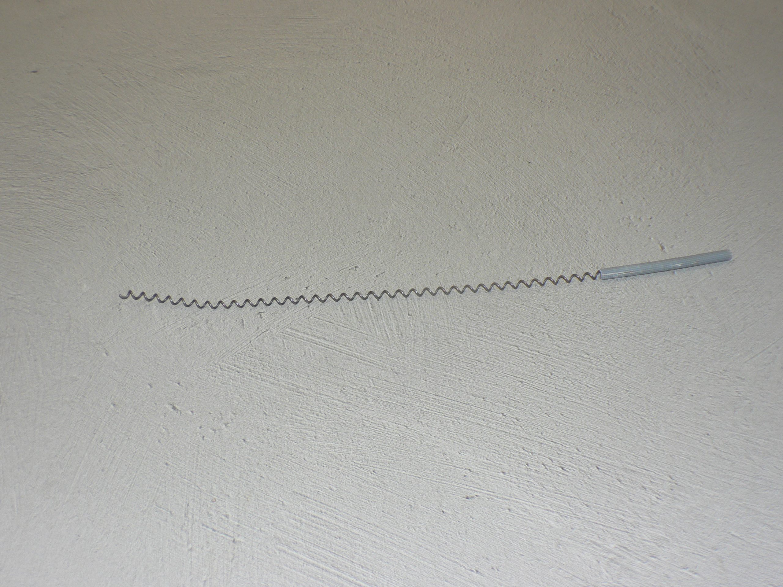

question : à chaque extrémité de ce truc y'a une bague, une est fixe, l'autre mobile = y'a un sens ???
à la fin ça donne quelque chose comme ça
alors on n'oublie pas de mettre le petit caoutchouc en bas sinon on redémonte
on n'oublie pas le souplisseau sinon...on redémonte
on n'oublie pas les arrêts/réglage de vitesse sinon ..on redémonte
ben j'ai tout oublié, et j'ai redémonté !!!
Pour la cocotte des cables de passage de vitesse, sur la refabrication j'ai du jouer de la dremel pour élargir les trous et le passage des cables
au passage, cette cocotte ne respire pas la solidité

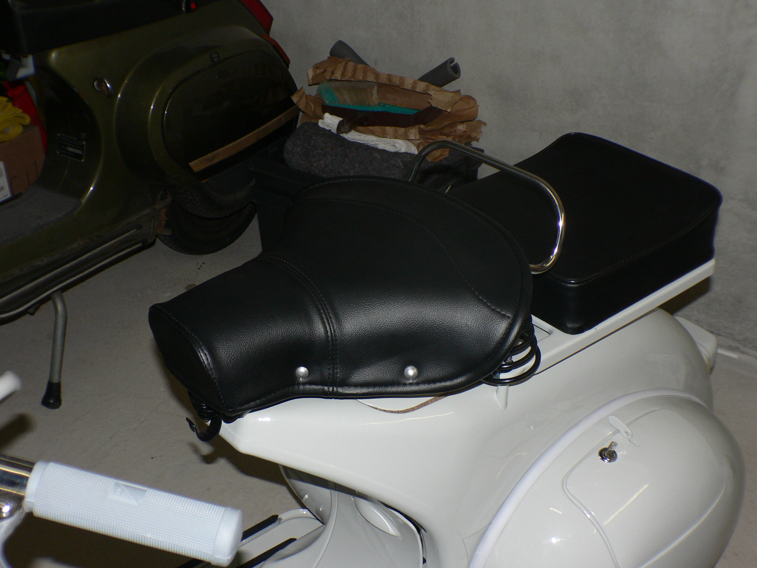

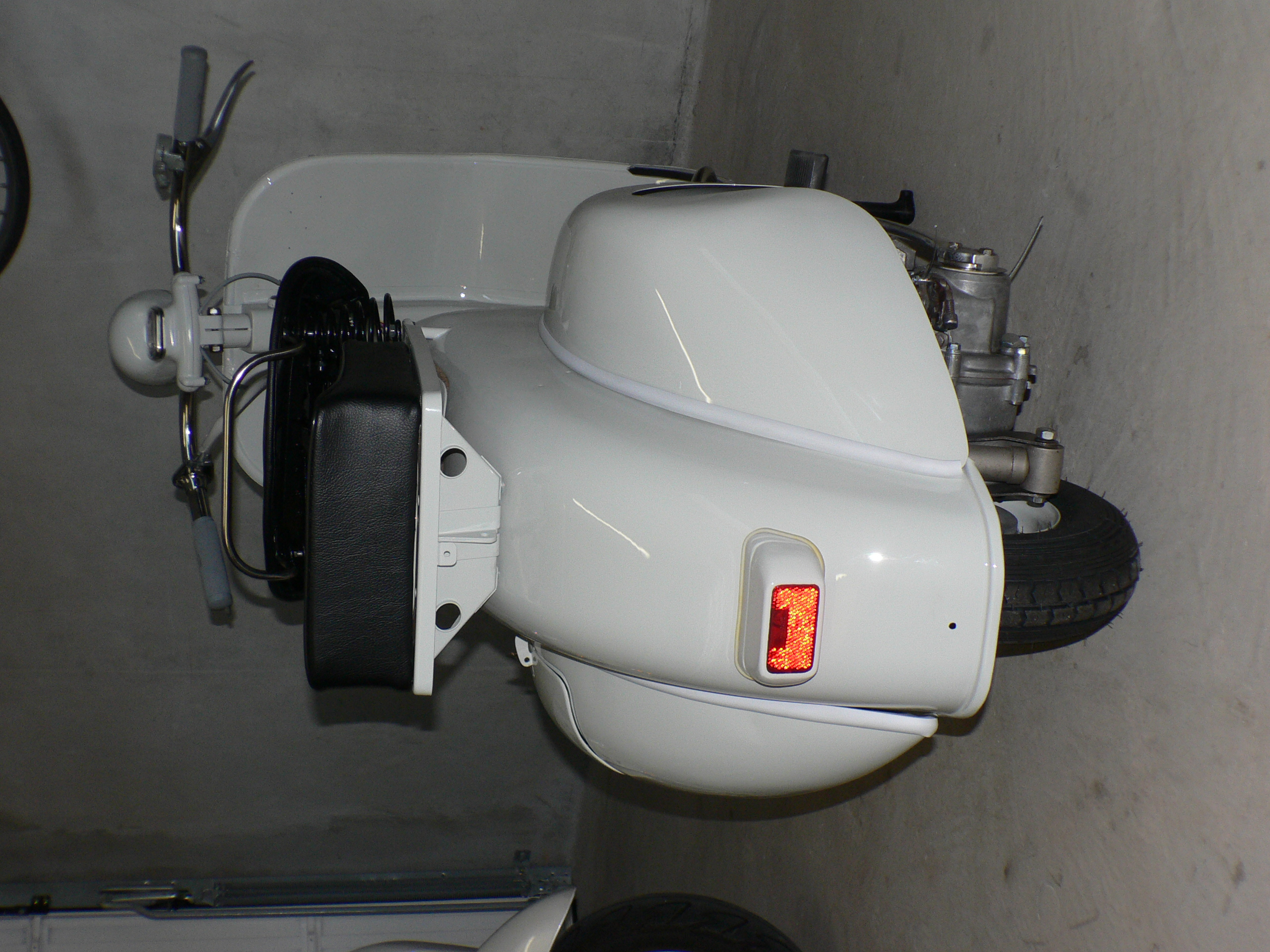

Je me suis fait plaisir, j'ai mis le seul accessoire ardor que j'ai d'origine en lieu et place du caoutchouc à la sortie des cables de changement de vitesse

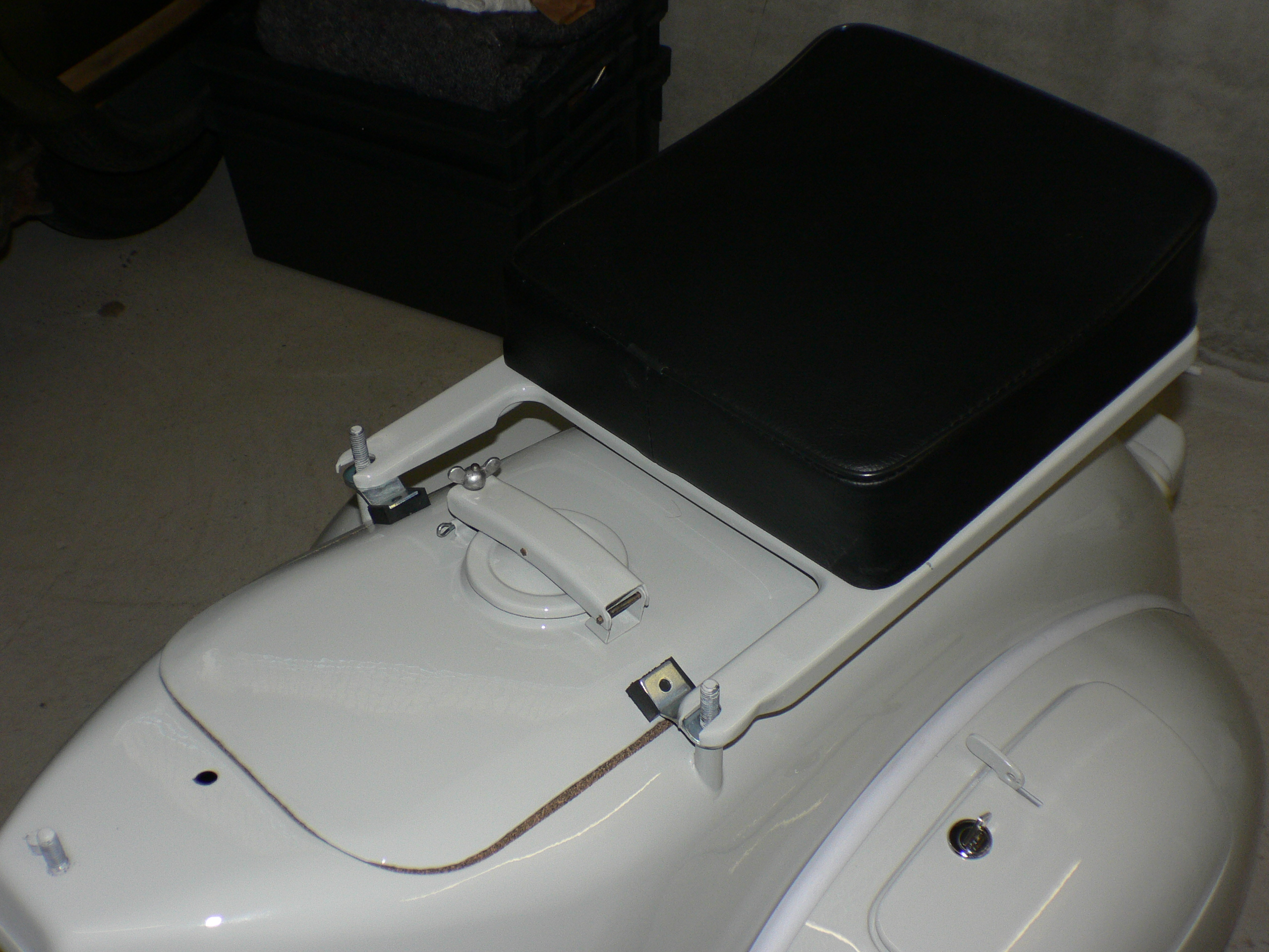

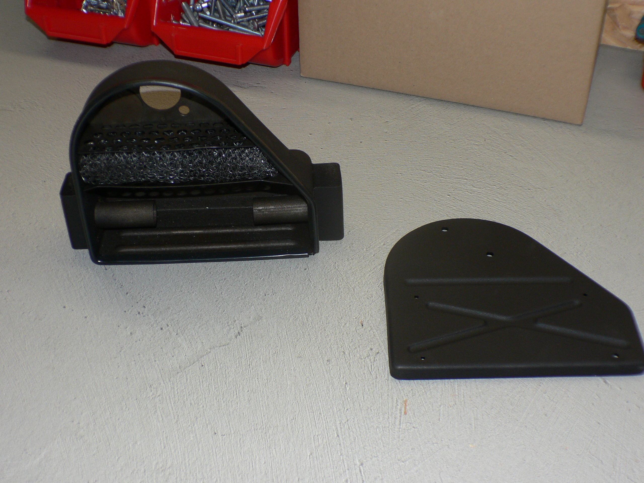

atelier sellerie et depiautage de pouf
Vous remarquerez le travail sur la mousse bidensité pour préserver le séant du passager :=D;
But de la manoeuvre, remplacer la plaque en métal avec les vis qui ne tombent pas en face des trous par un bon contreplaqué avec les vis qui tombent en face des trous :;):
question subsidiaire : vous pensez quoi de ces pneus ??
je leur trouve un style plus vintage que les michelins, des avis ??
Bonne nuit les petits :nounours:

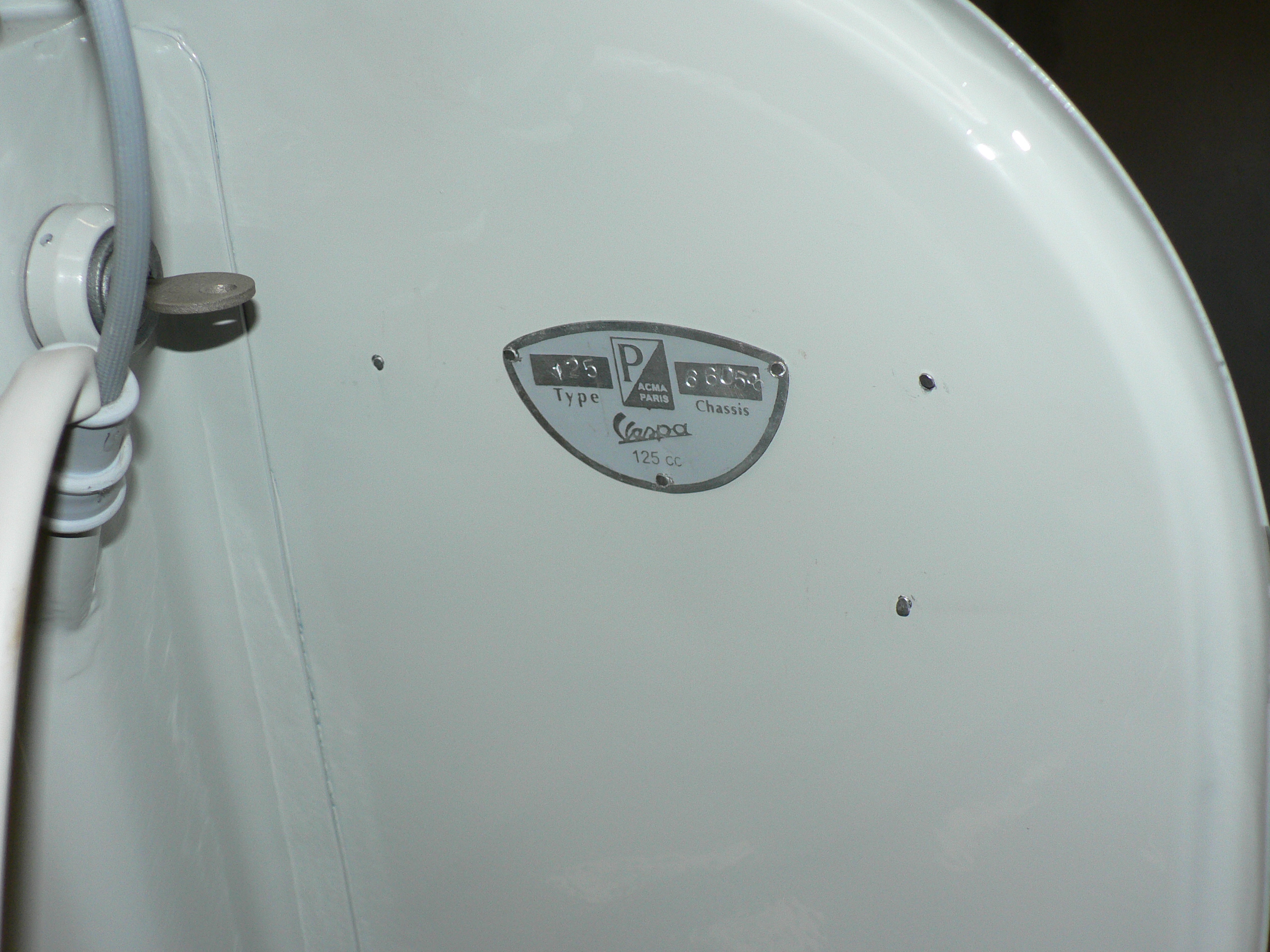

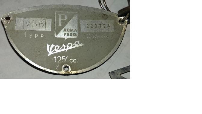

avez vous une photo d'une plaque mine d'acma (il faut que je refrappe la mienne) ?
n°1....le cable passe bien là
n°2... les michelins sont très bon et pour le look vintage les contis sont très bons aussi... une bonne accroche pour les deux....et pour le mouillé....beeeennn c'est mouillé, donc ça glisse, mais moins que les sava.
n°3....normalement de mémoire à chaque extrèmité il y a un rouleau qui aide le coulissage

pour le coulisseau c'est fixe d'un côté et mobile de l'autre (sur les 2 que j'ai en tout cas) pourquoi ??
de toute j'ai tout bien graissé et ça coulisse !!!

allez un dernier petit effort pour la plaque constructeur : j'ai trouvé 125 en lieu et place du type pour un acma est ce que quelqu'un peut confirmer, infirmer, informer, me rendre moins ignorant ?????

sur la plaque des mines il est marqué
CONSTRUCTEUR :A.C.M.A
TYPE :VESPA 125
N° ......... ANNEE .....
POIDS MAXI AUTORISE 285
je parle de celle qui est sous l'aile moteur
au fait good job :wink:
kingyo
Messages : 186
Merci pour la réponse et les compliments ça me fait toujours autant plaisir et un peu :oops:
Je parlais de la plaque du tablier (manque de précision de ma part !)
l'autre elle a disparu....
kingyo

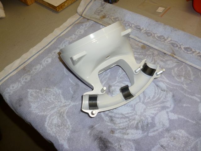

Messages : 186

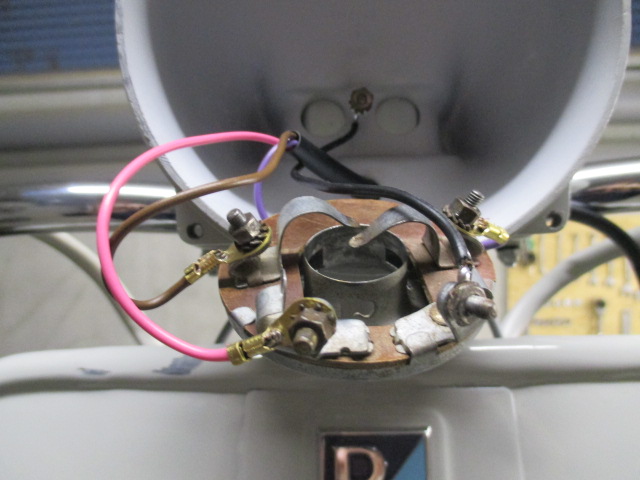

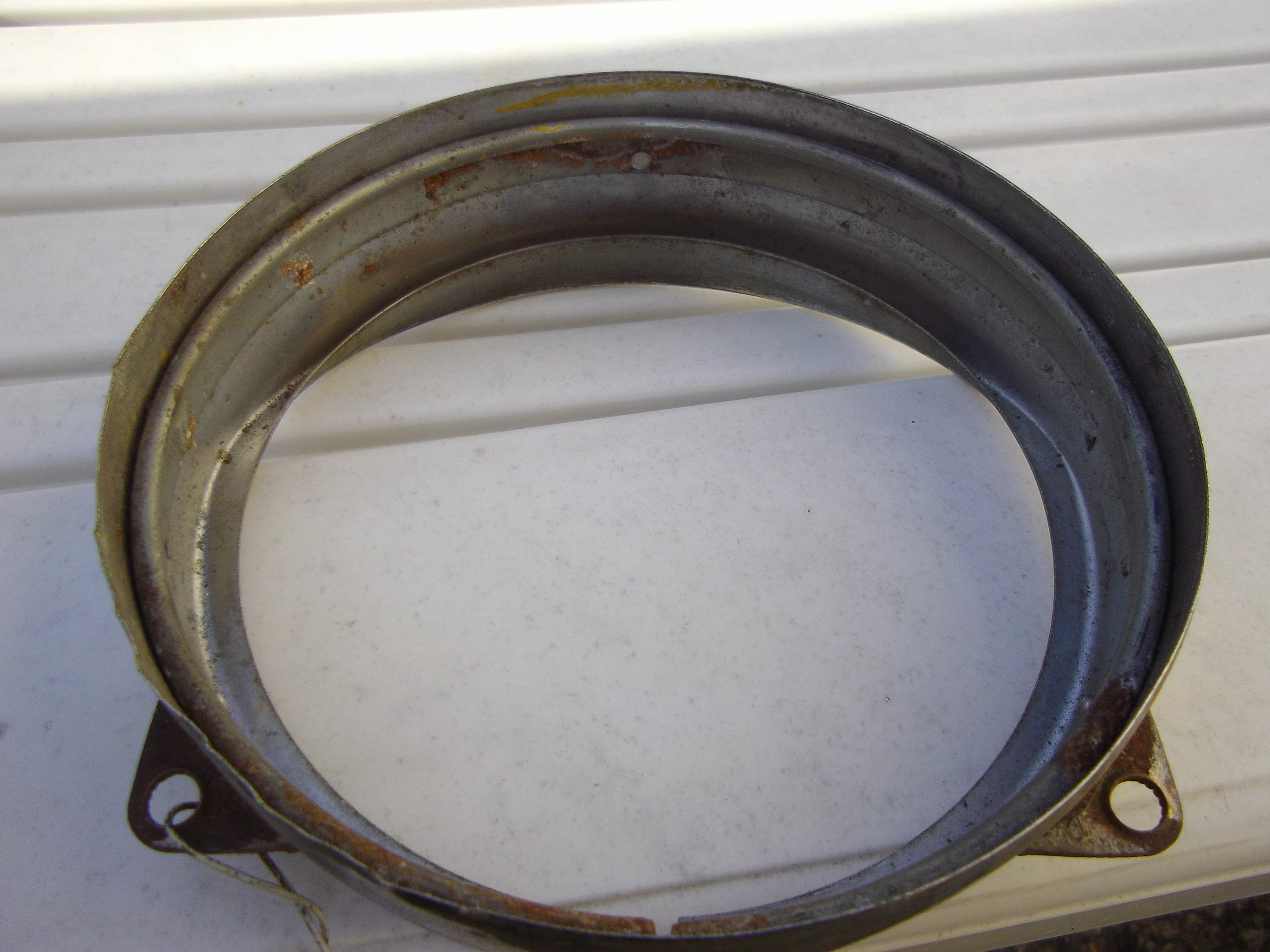

phare

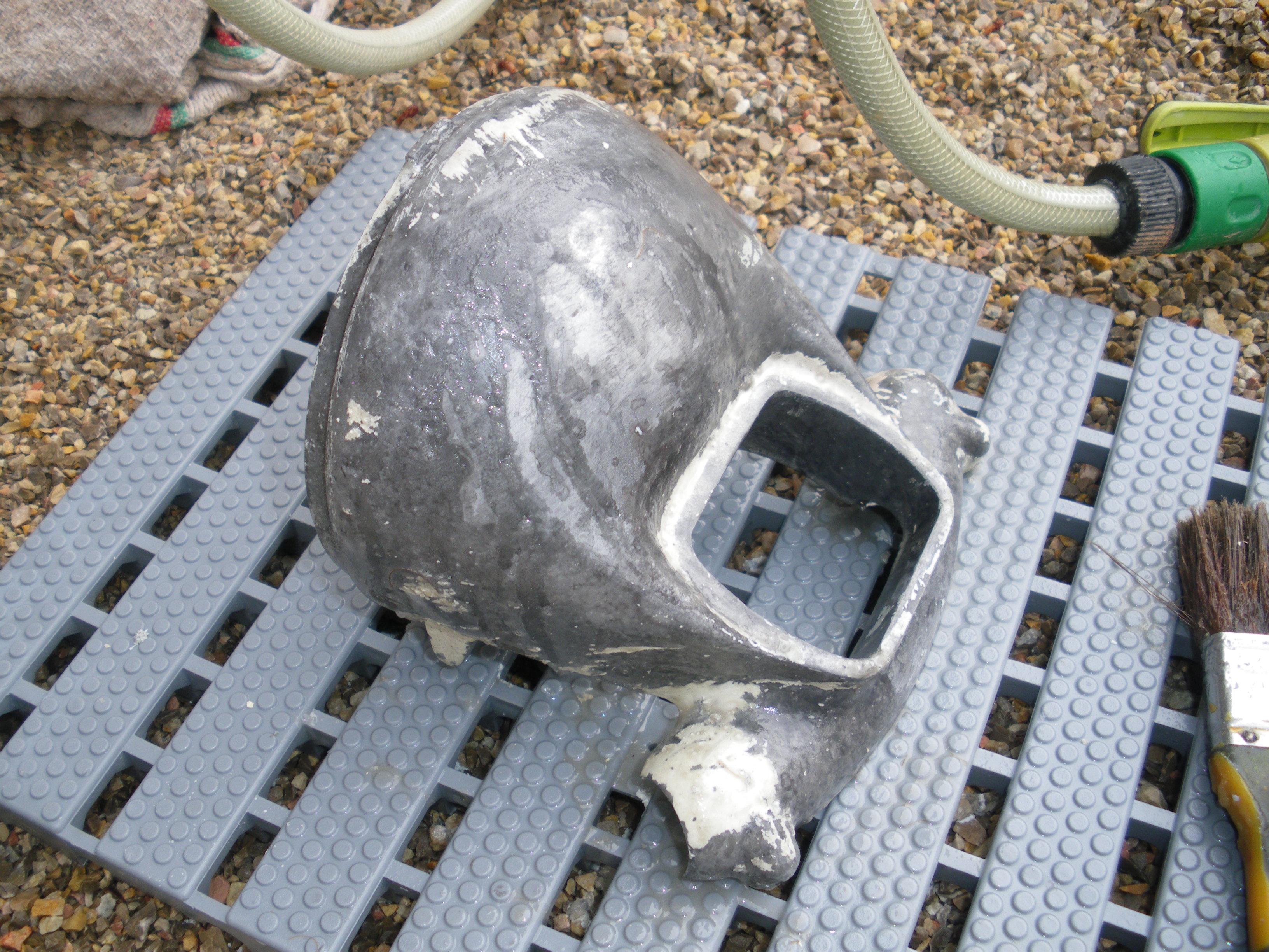

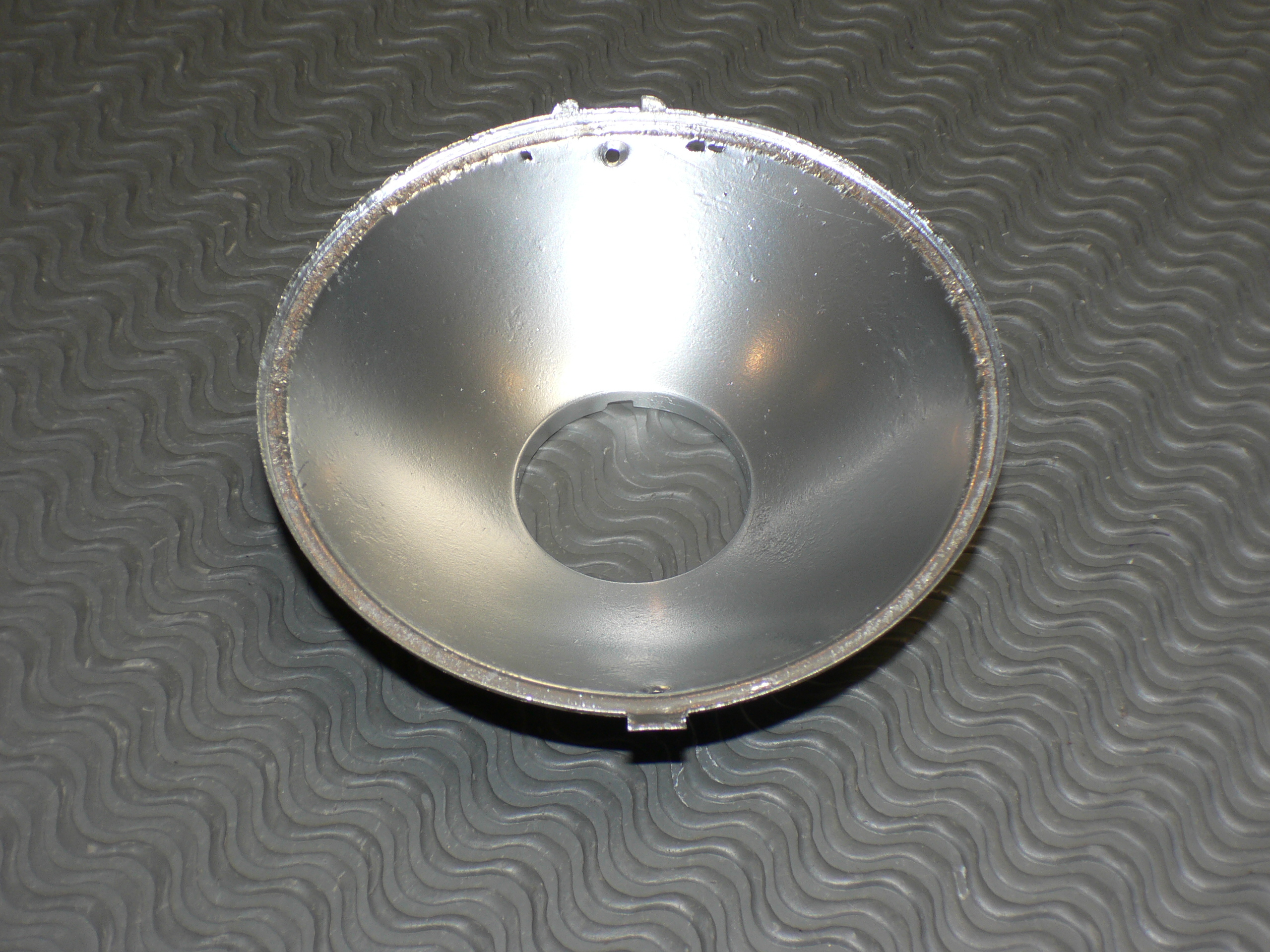

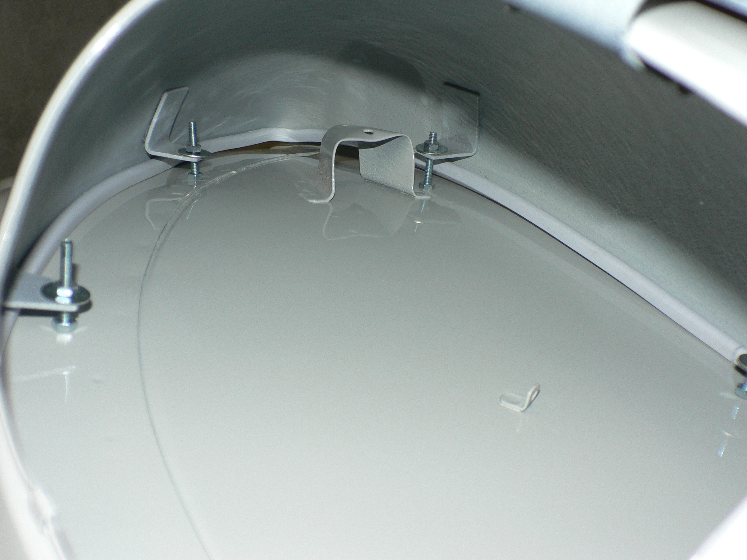

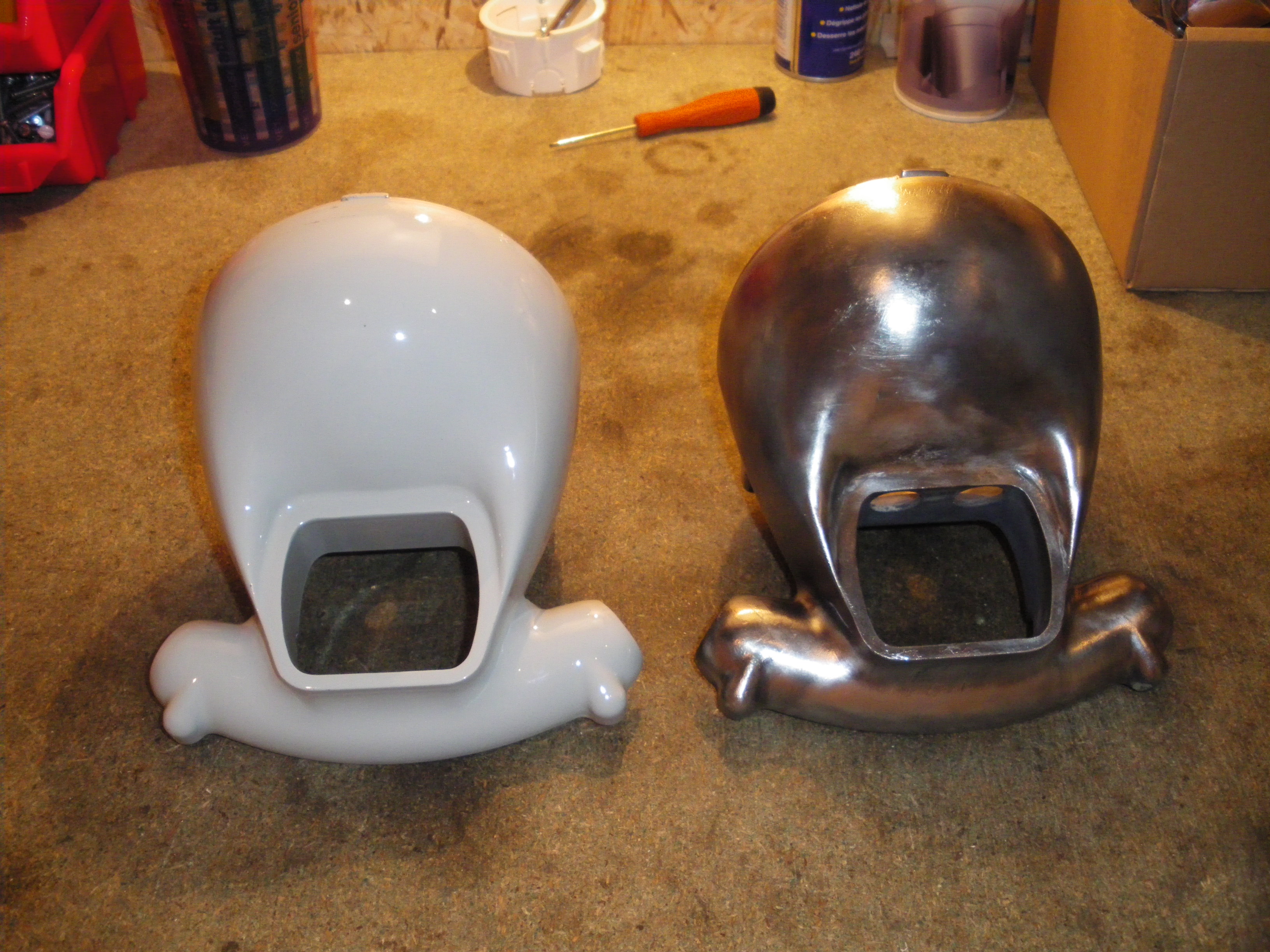

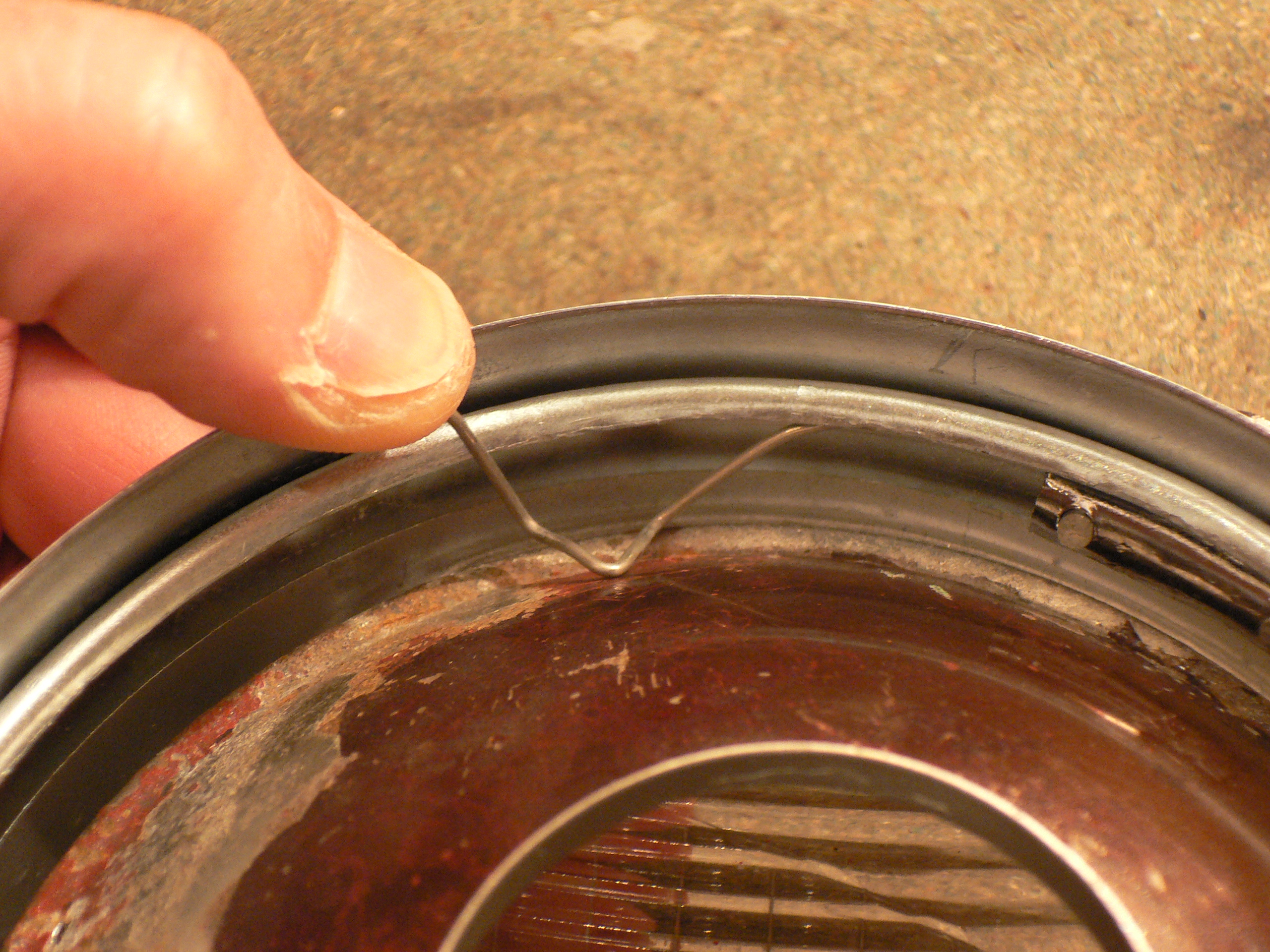

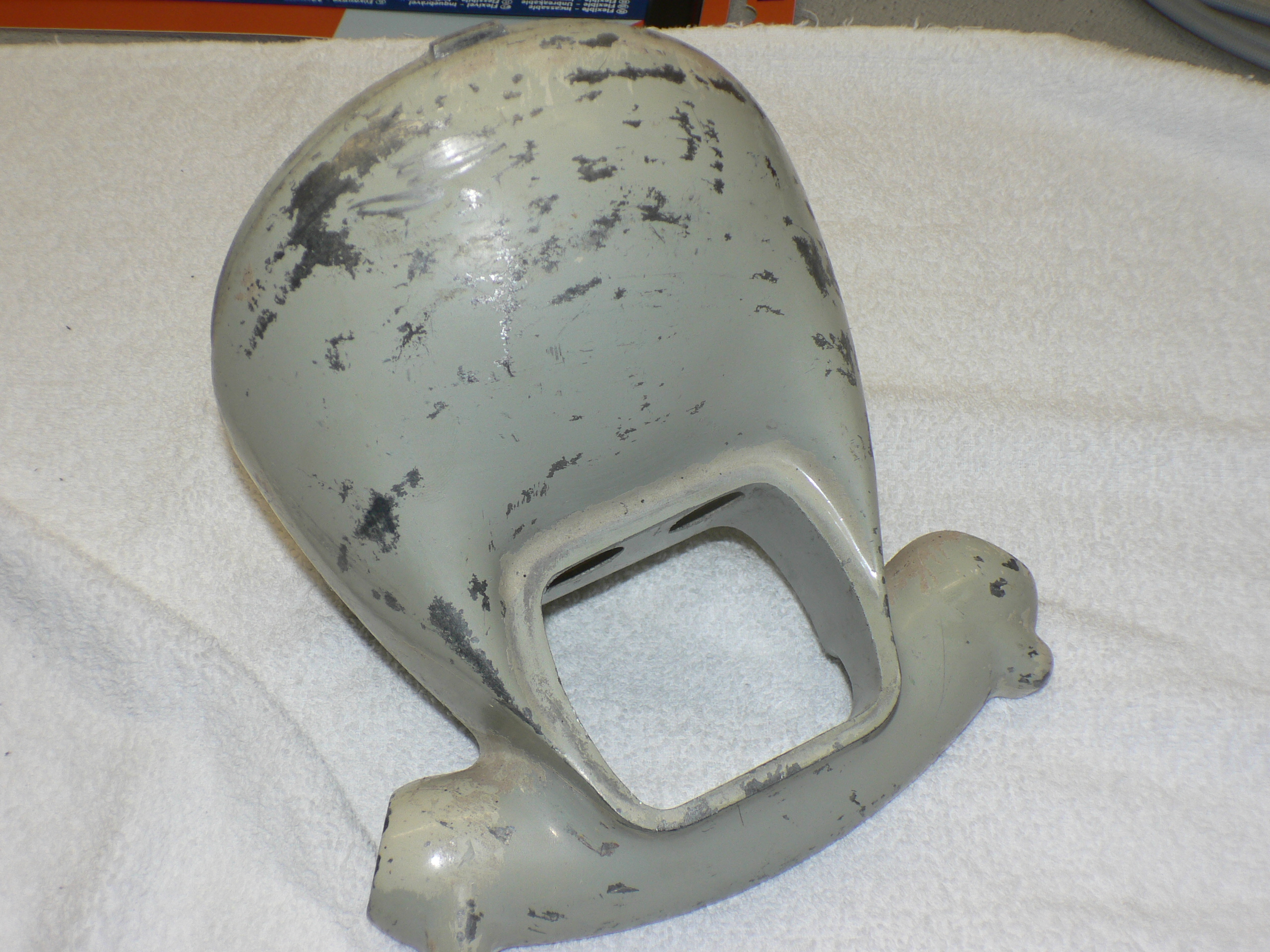

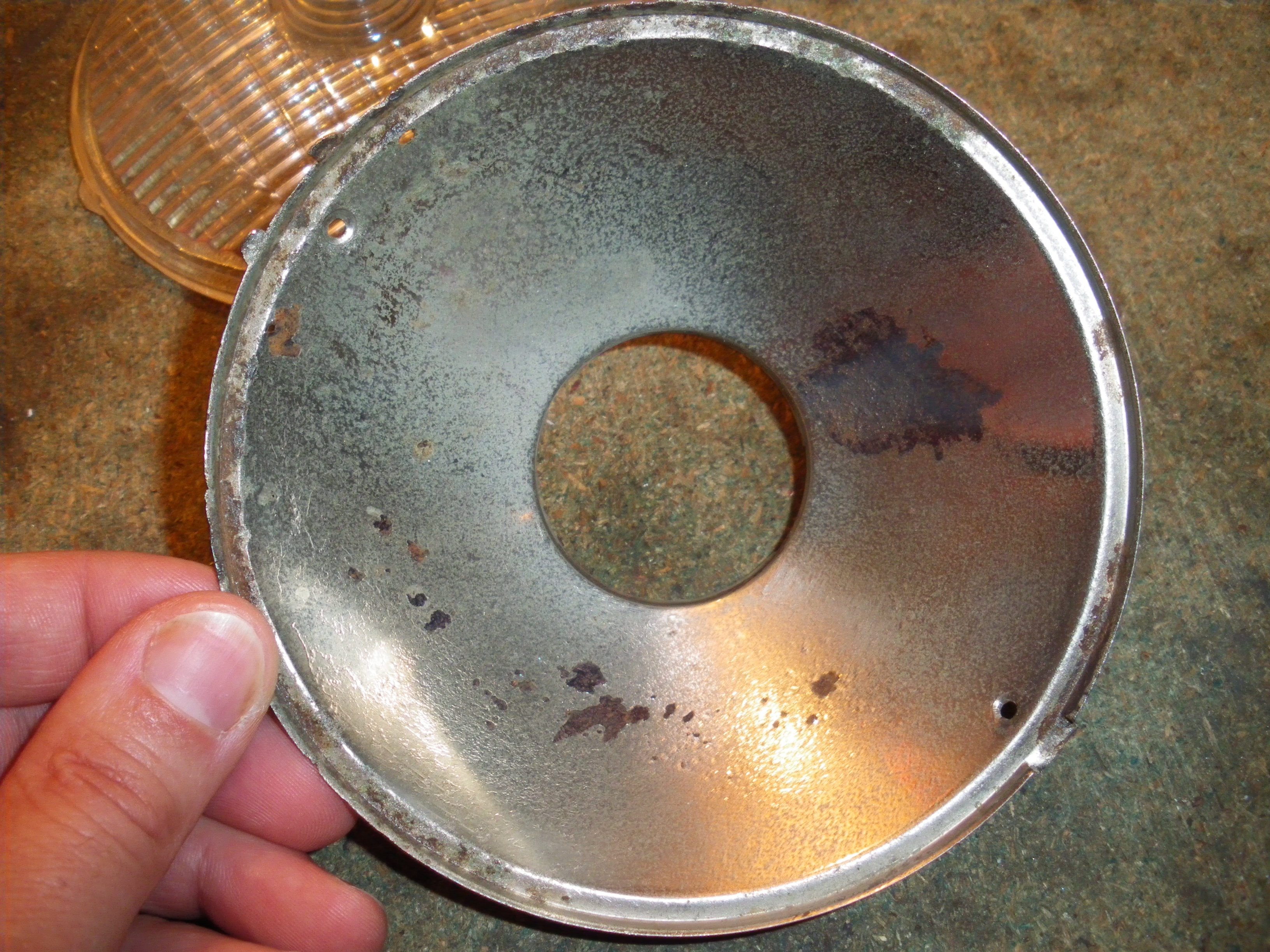

Mon sableur ayant déclaré forfait, je me suis coltiné le décapage du phare de rechange manu militari !
montage a blanc du cerclage (refabrication et inévitablement question !)
ça se monte comme ça
auquel cas l'ergot du phare n'accroche rien sur le cerclage
ou comme ça
auquel cas l'ergot accroche, mais le cerclage recouvre partiellement le phare en haut et est un peu de biais
à l'aide !!!???!!!
Il n'y a qu'un seul sens de montage....a moins que les chinois pourris ont décidé d'en faire deux...un seul sens.
Normalement il y a un ressort dans les deux vis de maintien du cerclage.
Bien sur l'ergot doit s'accrocher dessus, sinon au premier cahot...tu rouleras dessus.
Et sur la plaque du tablier...juste 125...enfin le mien est comme ça.
kingyo
Messages : 186
Chinois, Chinois comme tu y vas !
C'est de la refabrication italienne Mossieur (enfin y parait :=D; )
Donc pour les ressorts, ils y sont pas de souci
pour l'ergot va falloir bidouiller, virer le rivet de dessus et déplacer le cerclage intérieur ou recréer quelque chose
ça tombe bien, je savais pas comment m'occuper :énervé: ras le bol de ces refabrications de merde
merci pour la plaque constructeur, ça confirme ce que je pensais
Bonne soirée
David

Salut collègue de la mise au point. Je n'avais pas eu l'occasion de parcourir ton post avant, belle épopée jusque là!!!
Pour la peinture, j'ai aussi donné quelques coups de masse pour sortir tout un merdier de bouchon de câble coincé dans le puits du frein de pied, c'est les premières traces qui font le plus mal, ouaip :mrgreen: :mrgreen: :mrgreen: .
Pour la plaque de tablier, si cela peut t'éclairer:
Mon modèle étant un 55 mis en circulation en 57...
Bonne poursuite...

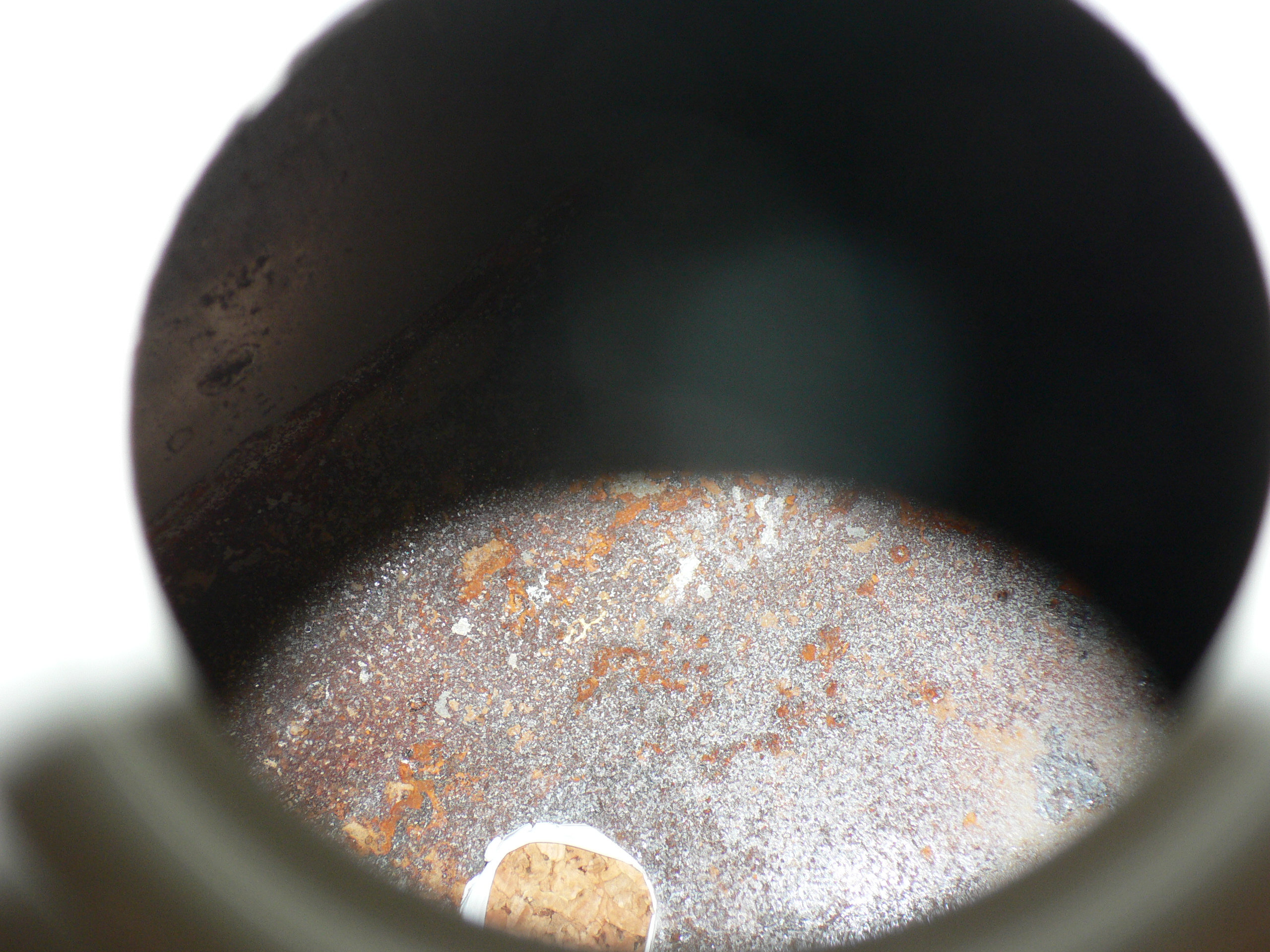

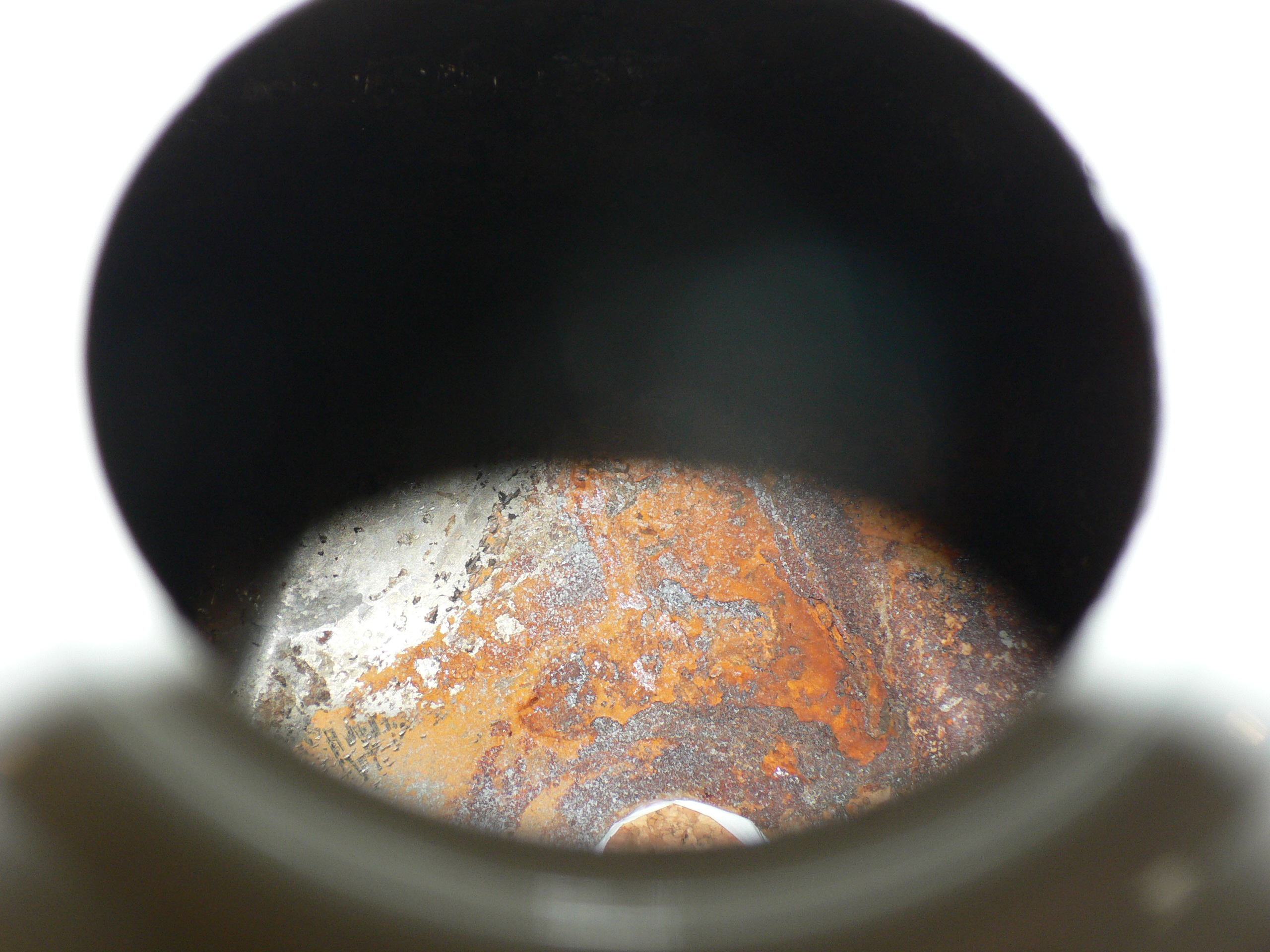

avant d'attaquer le traitement Restom
état des lieux
pas top, et encore j'ai fait sauter des grosses plaque d'huile sèche et fossilisée à coup de tournevis...
un grosse poignée de vis à bois
et le
+ 3 bouilloires d'eau trés chaude
y'apuka attendre mini 5 heures (comme ça fuit un peu je vais laisser ça agir tranquille toute la nuit)
pour les autres étapes je ferais ça un week end où j'ai un peu de temps devant moi, car il faut enchainer
pour réparer mes bêtises du phare, j'ai trouvé ça sur le coin coin
plusieurs couches de décapant plus tard
et un chti coup de brosse métallique douce
ça donnerait presque envie de créer une option phare en alu poli :idea:
mais bon, j'ai l'apprêt et la bombe de RAL7038, alors je vais essayer de faire aussi pas bien que mon carrossier....
tant qu'on est dans les lumières

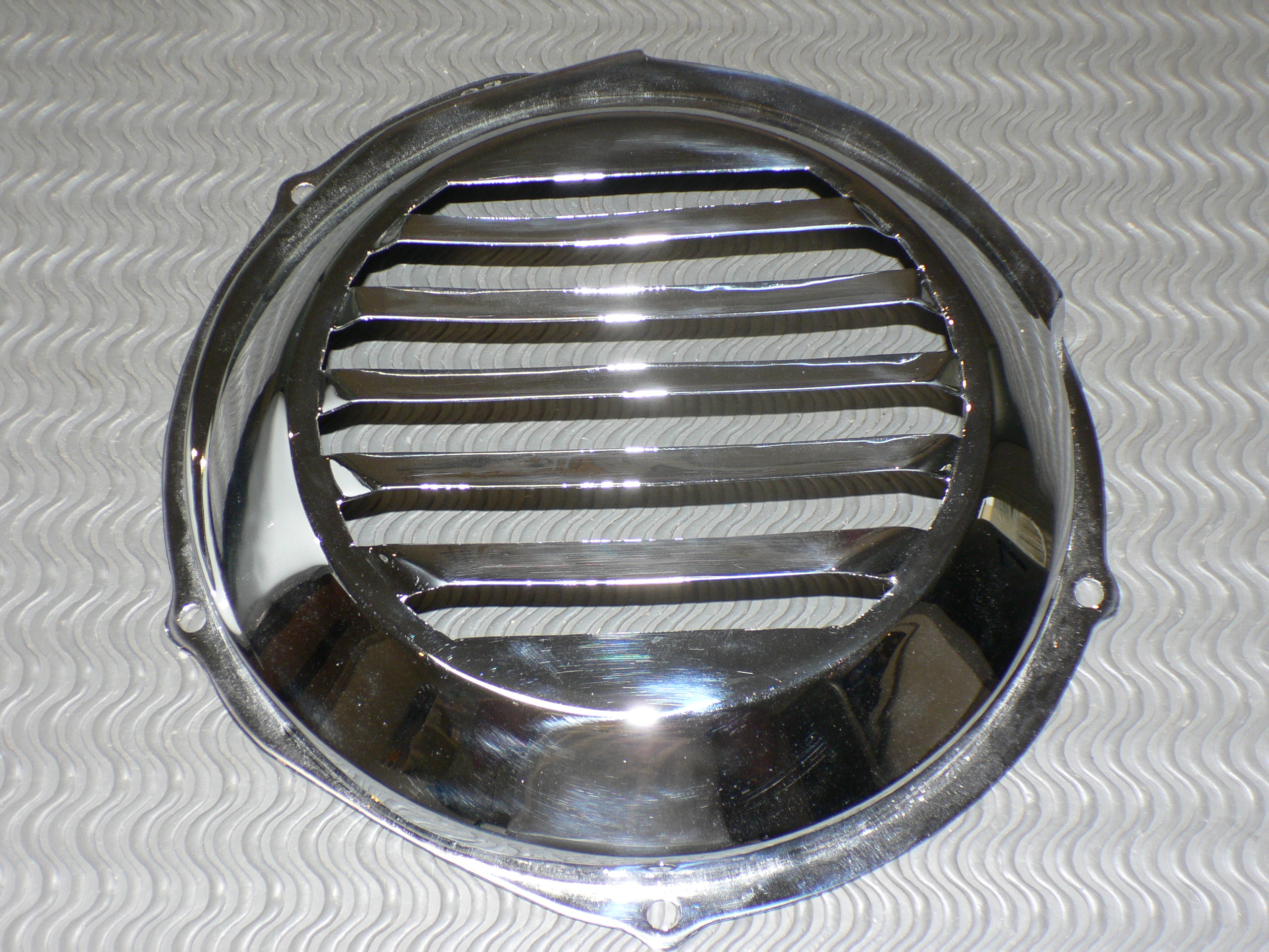

parabole avant
parabole après un coup de lakinox
et pour les ignorants qui tortillent les agrafes de phare dans tous les sens (comme moi !), ça se met comme ça
on coince un côté, on pousse l'autre avec le pouce et on s'aide d'un tournevis pour finir si on n'a pas les doigts en acier

Bonne nouvelle, hier j'avais un p'tit colis d'acma scooter
une poignée pour la selle au bon entraxe (oubliée sur l'établi lors de la derniére livraison...) et le cache turbine pour maquiller un moteur de 55 en 53 (à la première livraison il n'en avait plus, mais plutôt que de demander il m'a envoyé autre chose...), soyons positif, il a été très commerçant en me reprenant des produits qui n'allaient pas plus de 2 mois après réception.
Recto, ça fait la farce
verso, on sait d'où ça vient...
...y cache tellement bien la turbine que du coup elle peut même plus tourner....
Super la refabrication... :énervé: :énervé: :énervé: :énervé: :énervé:
devaient pas avoir les bonnes mesures les vietnamiens...

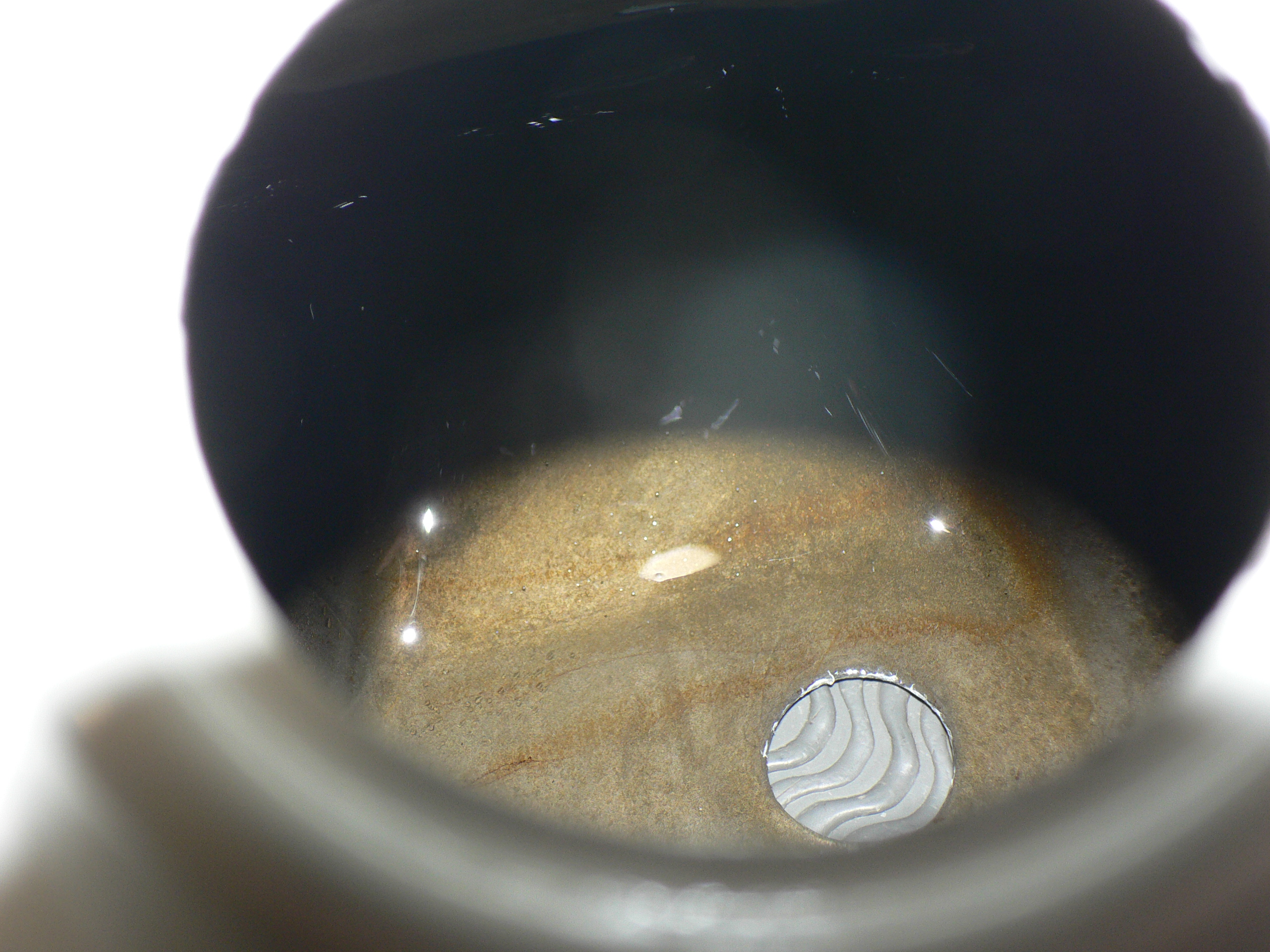

Restom suite et fin

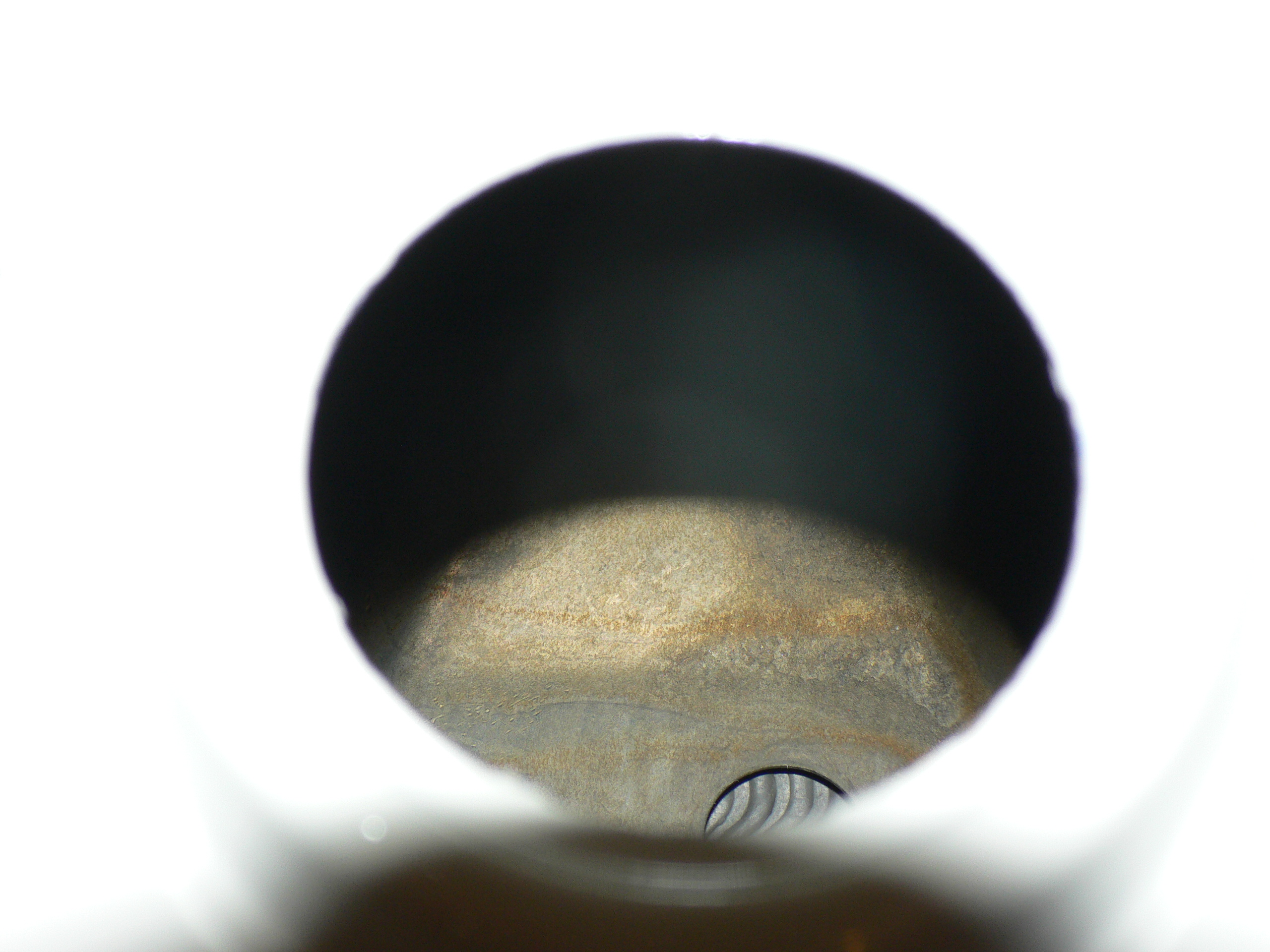

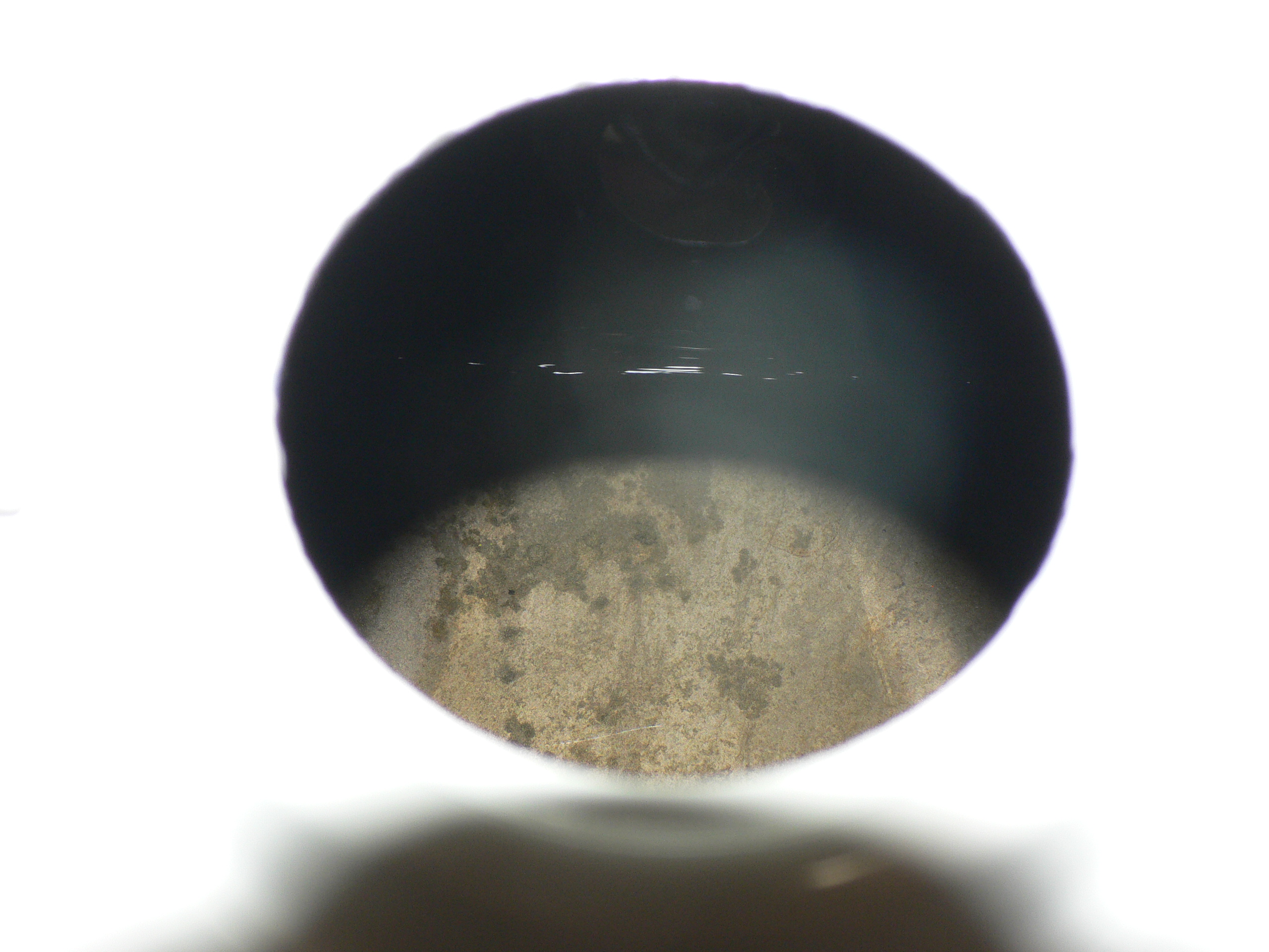

Après traitement dérouillant
après résine

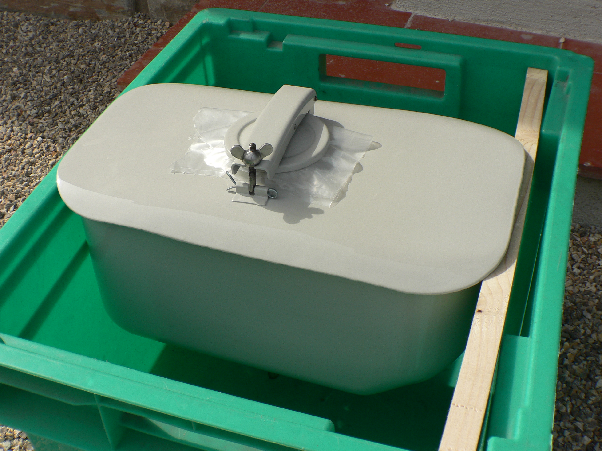

La mise en oeuvre de la résine est un peu longue et fastidieuse (2 heures à bouger le réservoir dans tous les axes, toutes les 2-3 min, regarder couler la résine et la regarder s'épaissir lentement...)
Ne pas faire ça au delà de 25°c, je suis rentré à l'intérieur et j'ai mis la clim sur 22 °c
Je pense que le résultat sera valable
question : a quoi correspond le numéro à l'intérieur du chassis ??
Bonne journée

apprtêté
peindu :;):
sans doute pas parfait, mais c'est pas cassé et c'est la bonne couleur !!!
Oulalala attention ne met pas trop de résine au fond du réservoir, car tu ne pourra plus visser ton robinet d"essence...et si c'est trop tard...eh bien :='(:

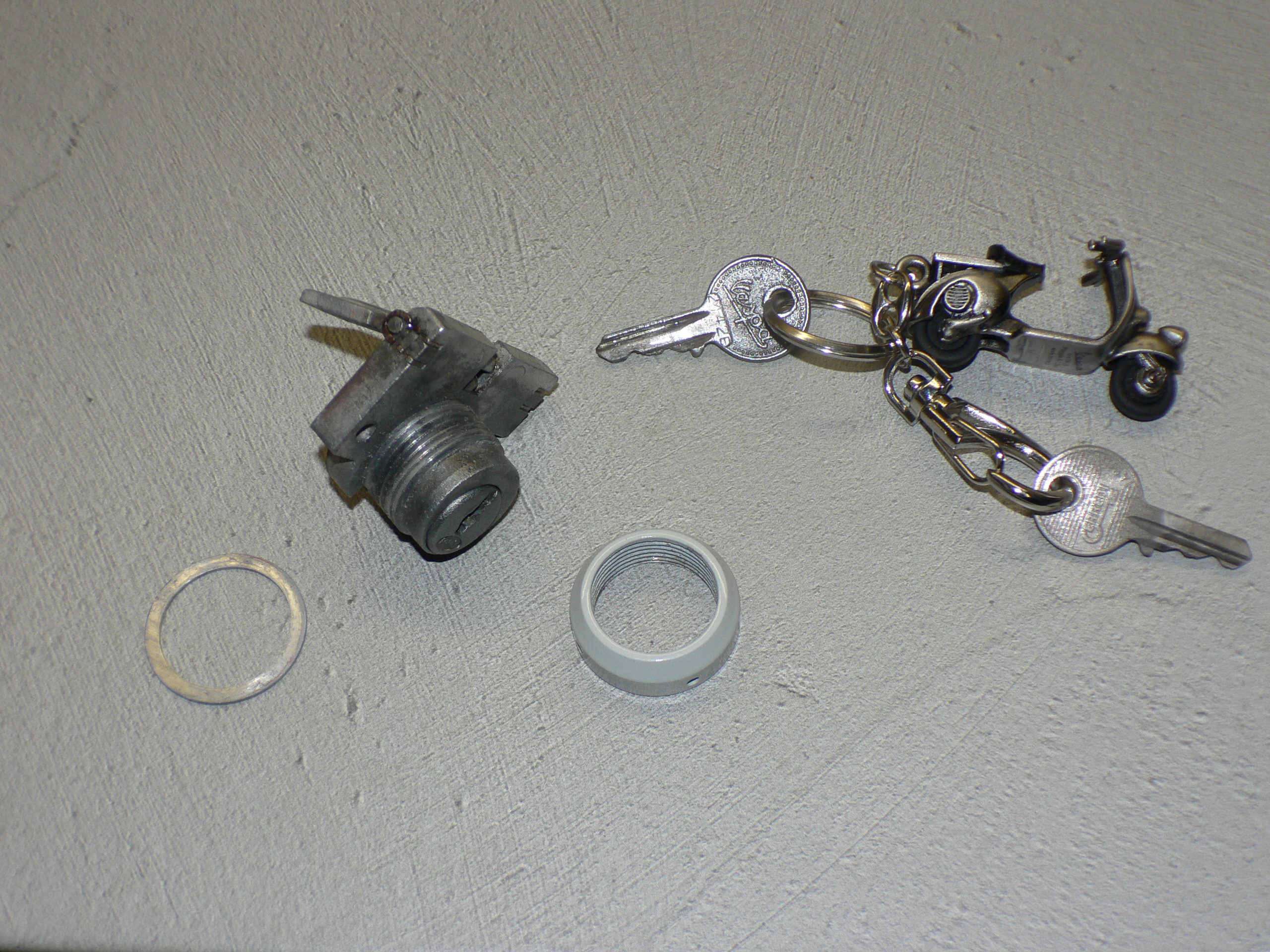

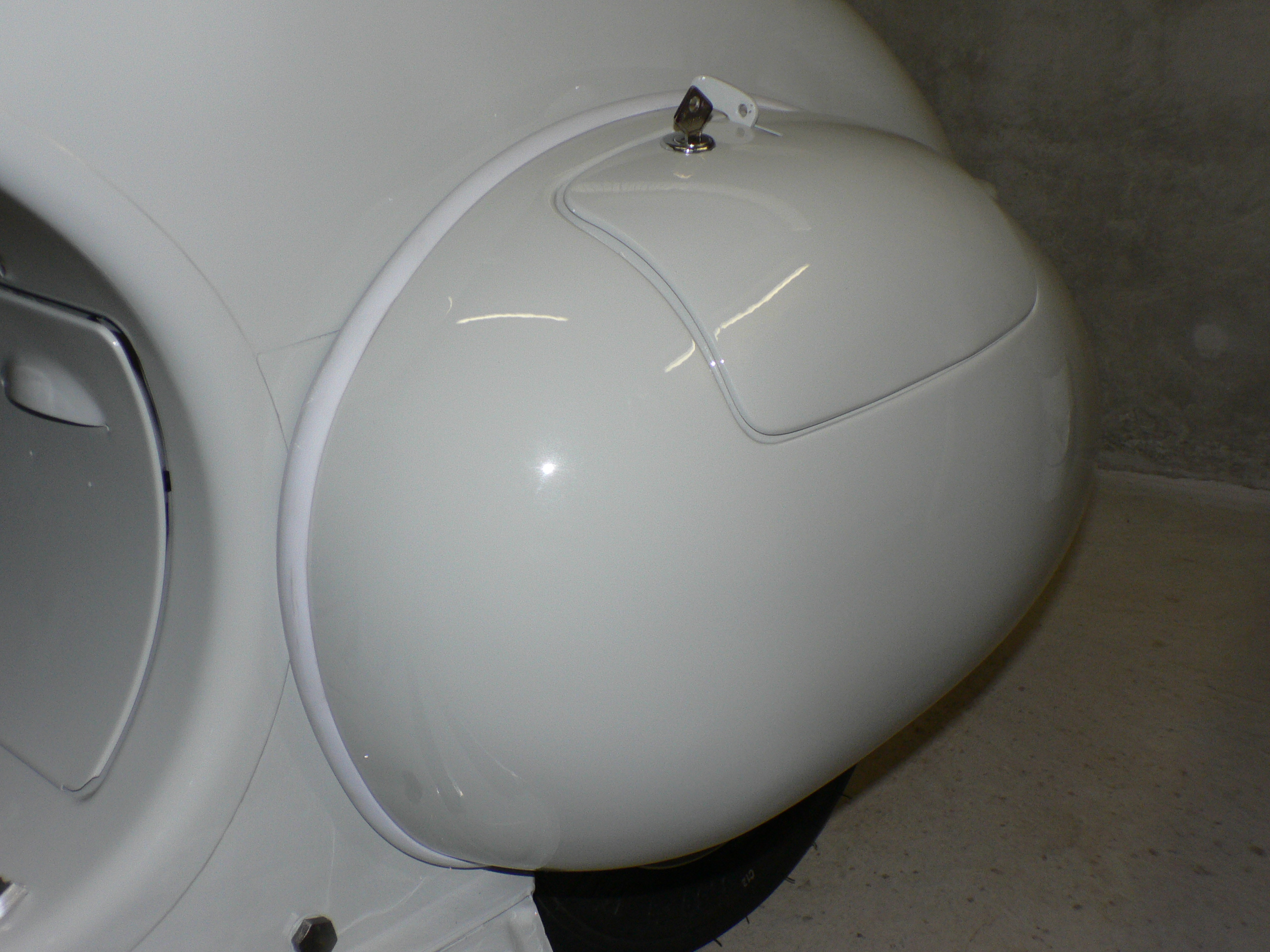

un chti coup de peinture sur le moyeux avant

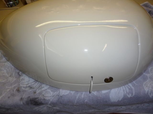

loquet et serrure boite a gant (un petit coup de lime pour agrandir le trou de la serrure)
j'ai utilisé un écrou/boulon en lieu et place de l'axe du loquet
ouvert
fermé

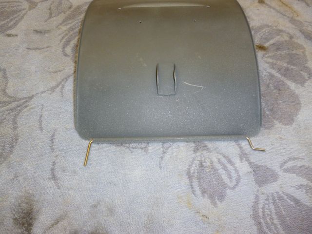

les butées de trappe de carbu (j'ai du repercé un peu plus gros)
refabrication de la charniére avec une broche chirurgicale en inox (devrait pas rouiller ça !)
trappe en place

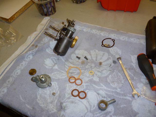

changement des joints de carbu

Salut Raid, pour le carbu je sais pas, je l'ai acheté comme ça
tant qu'on est dans le carbu, où trouver le joint entre carbu et filtre à air ???? pas vu chez les revendeurs classiques
Bon alors, des petites news
Pour les garnitures de frein, j'ai poncé, jusqu'à ce que le tambour passe, c'est long et chiant !
Pour Raid : j'ai bien serré et bloqué l'écrou côté embrayage :;):

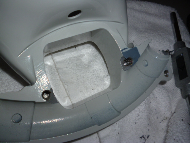

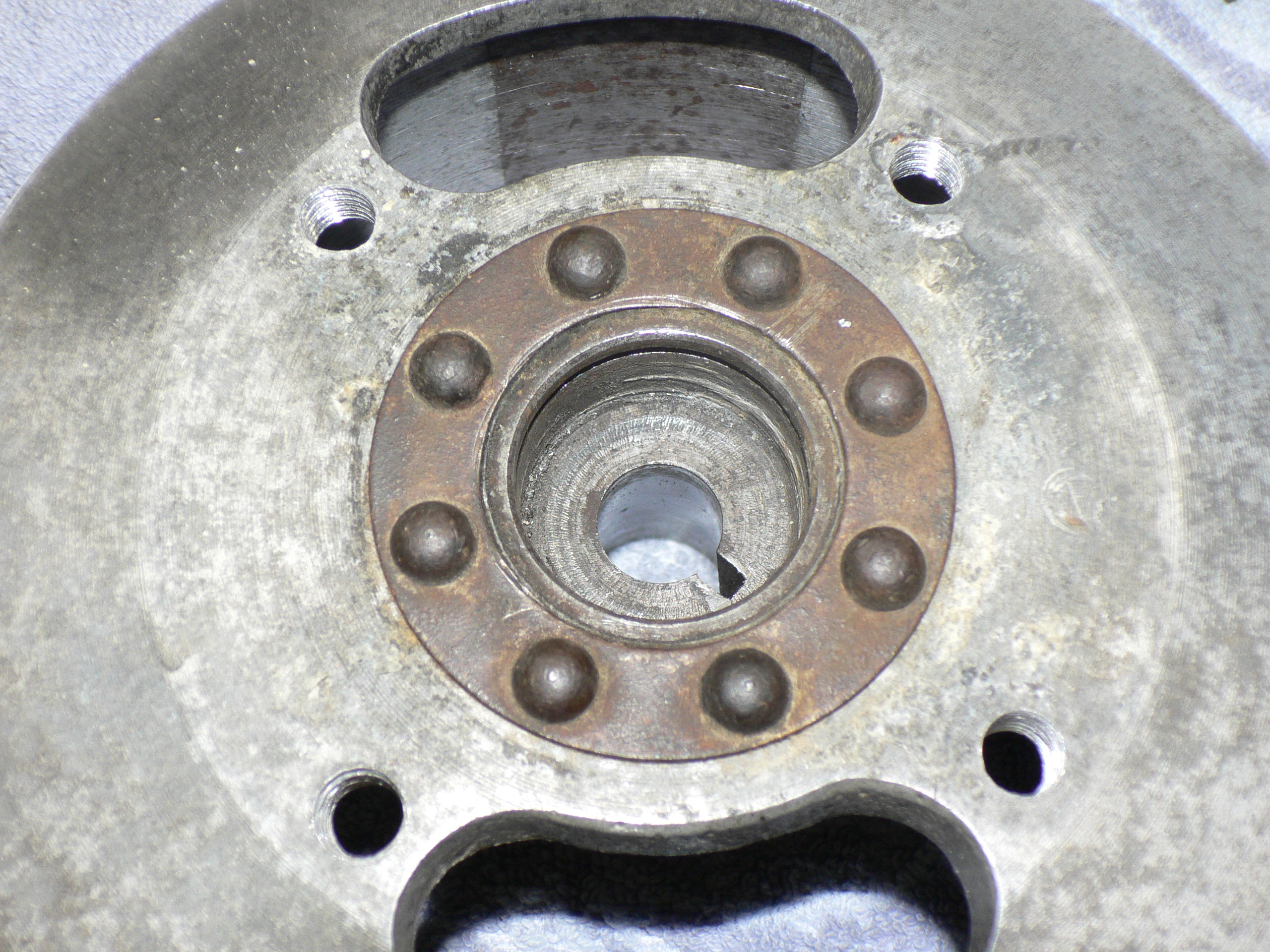

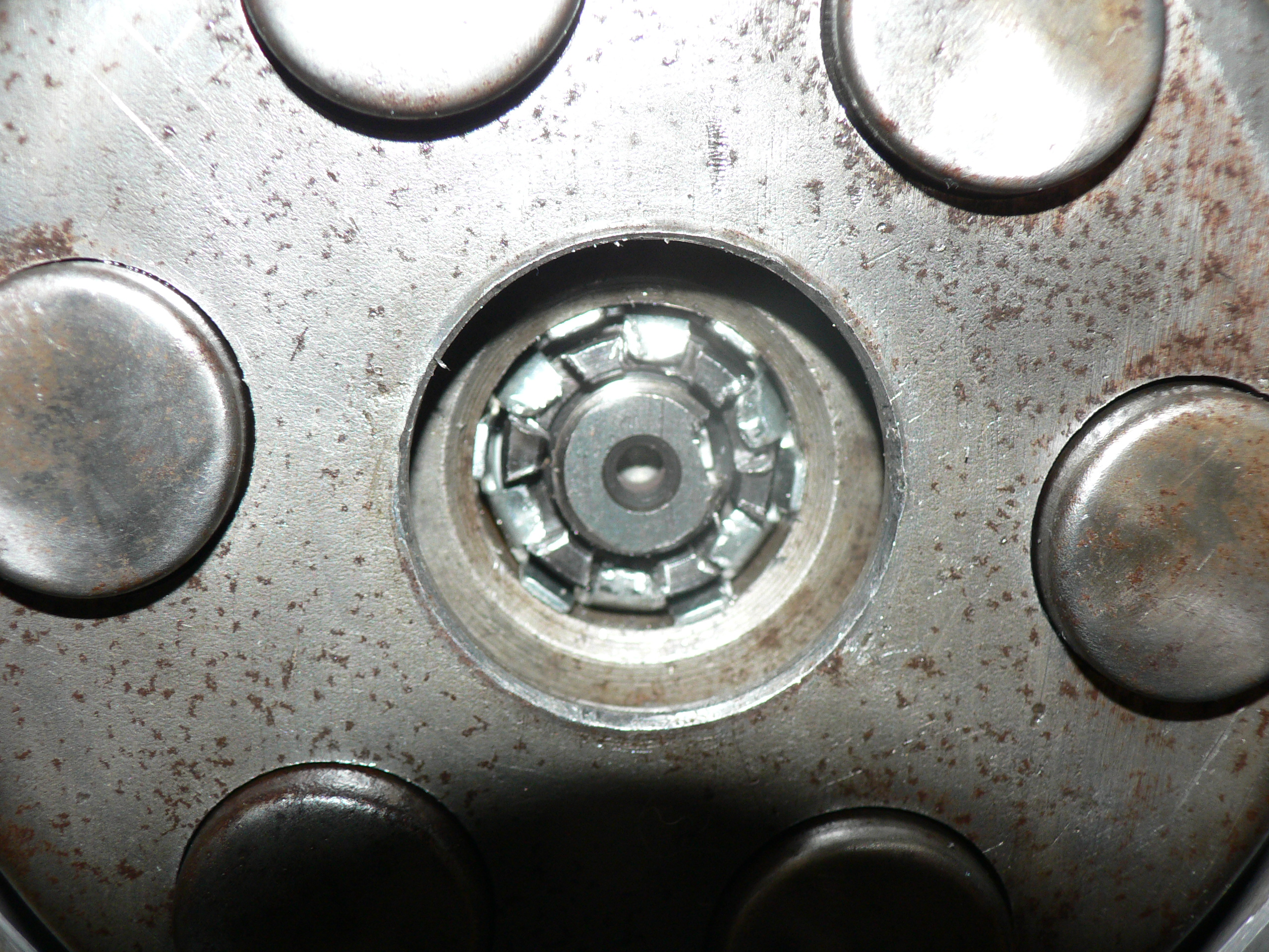

Coté volant magnétique, j'avais 3 pas de vis d'une taille et 1 d'une autre : perceuse taraud et tout le monde à la même taille !
petit essai : ça dépasse pas et pas de risque de couper les fils (je suis les bon conseils du Dr Raid !)
La roue avant est en place (obligé de la dégonfler pour passer le garde boue)
oui il manque une attache de garde boue :=O: (elle était trop courte) mais j'ai réussi à la mettre en place depuis
mise en place du bras oscillant
à priori, les boulons qui bloquent le moteur sont tête bêche (sinon ça coince avec l'amorto) donc pas comme sur la photo !
on descend tout le monde d'un étage avant de mettre le moteur en place
QUESTION : le moteur est bas (pipe d'admission non centrée) : est ce que quelque chose s'intercale entre le moteur et sa fixation sur le bras oscillant ??? cale silent bloc ???
sous les jupes des filles... :love:
2eme roue au sol, ça sent bon...mise en place des fixations pour l'aile gauche
montage aile gauche, ça n'est pas bien ajusté...mais je ne peux pas y faire grand chose
et en serrant ça a fait un creux sur cette belle croupe !
aile droite : ouvert
fermé
le kick de 55 ne sembla pas toucher l'aile de 53

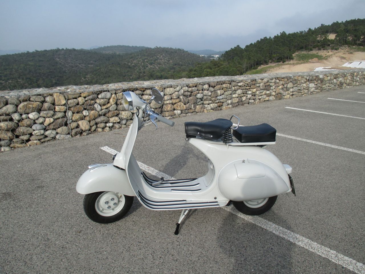

petit remontage à blanc pour le plaisir de poser mon séant sur cette machine pour la première fois !
petites photos d'ensemble

Beau boulot :;):
Ta pipe d'admission n'est pas centrée dans le Ø du compatiment du carbu, because le scoot n'est pas sur ses roues... et le bras oscillant est au taquet en bas.
As tu pensé à monter le gros soufflé en caoutchouc?
kingyo
Messages : 186
Salut Redg
Ben, justement mon probléme c'est que la pipe n'est pas centrée même quand le scoot est sur ses roues
Pour le caoutchouc, il est au programme de la dernière commande, j'en avais un, mais pas le bon diamètre...
Messages : 2229
il te faut la petite vessie n'oublions pas non plus que normalement sur ce modéle le ressort et l'amorto sont séparés avec une chappe d'arrimage totalement différente le probléme se situe sans doute la, en faisant des mariages contre nature on s'expose eventuellement a quelques problémes meme si au départ tout semble coincider, dans cette configuration la pipe risque de toucher la tole lors des oscillations de l'amortissement de plus tu seras dans l'impossibilité de mettre ta vessie enfin chez acma par la suite il ont agrandi le diamétre du trou.
Messages : 2229
la solution consiste a remettre la chappe du 53 avec la configuration ressort amorto séparé et tout va rentrer dans l'ordre.
Messages : 2229
salut je viens de penser a un truc n'as tu pas oublié la patte qui maintient les deux cables et gaines et qui s'intercale entre l'attache moteur du bas et le bras oscillant elle sert aussi de rondelle d'épaisseur et va réhausser la pipe attention il y a la courte et la longue c'est cette derniére que tu dois mettre, mets aussi du souplisseau pour emprisonner les deux gaines de vitesse entre la sortie coque et le sélecteur cranté.
kingyo
Messages : 186
Salut mcdouve
ça me titillait alors je suis redescendu en nocturne faire quelques essais en faisant varier la hauteur de l'amorto avec un cric
ça ne permet pas de recentrer la pipe
je suis arrivé à la même conclusion que les mariages contre nature ça peut coincer !!!
en revanche en intercalant 2 rondelles env 4/5mm entre le moteur et le bras oscillant ça centre : ce qui doit correspondre plus ou moins à l'attache dont tu parles ( que je n'ai pas oublié et qui fait partie de la dernière commande )
en revanche j'avais oublié de demander où elle se mettait, mais tu m'as donné la réponse
merci pour tout
je vous tient au jus pour la suite
Mcdouve a prit le relais et a tout dit ....je peux rester en vacances

j'ai réussi à centrer la pipe d'admission en calant le moteur, en revanche elle s'avère trop courte
QUESTION : est ce qu'une pipe de 53 est plus longue qu'une pipe de 55 ????!!!??
QUESTIONS BIS : quelqu'un pourrait il me donner les dimensions de la tige qui va de la tirette de starter au starter
ce truc quoi (refabrication maison en vue)
et si vous aviez un chtite photo de l'intérieur d'un entourage de phare d'origine (pas une repro de chine !) ce serait bien aimable :ouai!:
La dernière ligne droite est bien longue et les petits problèmes chiants se suivent et sont un poil compliqués à résoudre...
au plaisir de lire les réponses des cadors de la clef de 12
Salut l'véto...
Pour ta premiere question je ne pense pas qu'il y ait deux dimensions de pipe puisque les coques et les moteurs sont quasi identiques et l'emplacement des pipes sont les mêmes... (j'en ai une en rabe je peux te l'envoyer si tu veux ).
Pour ta tirette de starter, prends de la corde a piano ( c'est un fil d'acier rigide ) que tu pourras couper a ta dimension et que tu vas enrouler propement sur la tige sous la selle ( moi j'ai fait une boucle qui reste dans le compartiment carbu que je lève avec mon doigt ).
Tu voulais savoir quoi sur le phare....parce que chez les Tontons ont n'achète pas de phare Chinois.. :lol:

Pour la pipe c'est mon sentiment mais je n'explique pas ces quelques cm manquants..sans doute comme le dit redg, le résultat de ce mariage contre nature
moteur de 55 dans un 53, quelle hérésie !
je suis bon pour refaire le moteur de 53 avec le puzzle de pièces que j'ai
c'est reparti pour quelques années avant de rouler en acma :='(:
je sens que je suis en train de payer ma volonté d'aller à l'encontre du registro storico
je suis sur que je n'en serais pas là si je l'avais peindu en vert jade c'tengin !!!!
trêve de plaisanterie, merci pour ta proposition, mais comme je suis de nature impatiente, j'en ai trouvé une sur le coincoin et je vais tenter une chirurgie d'allongement de la pipe :oops: avec manchon
soyons clair : je parle de pipe d'admission, pas d'interprétation fallacieuse
pour la tige de starter, j'ai du bon inox chirurgical, du qui rouille pas même quand il est à l'intérieur d'une bêbête
sinon, pour le cerclage de phare je cherche à savoir à quoi ressemble l'ergot en haut qui vient se mettre dans l'ergot du capotage de phare, parce que dans la repro sinoitalianobelge (elle vient de chez vespazone !), ben y'a que dalle !
Bonne soirée à tous
je vais tenter de bosser un peu ce week end et vous mettre quelques photos
Tu as bien mis le gros joint en caoutchouc qui separe le carbu de la coque côté moteur, car si tu le mets côté carbu....forcément la pipe est trop courte... car vu les photos, elle n'est pas trop courte.
kingyo
Messages : 186
Salut Raid
pas encore mis le joint, mais ta précision est importante et m'évite une bourde ultérieure !
en revanche, la photo est trompeuse, car à ce stade, la pipe n'était pas centrée et effectivement la longueur était bonne
mais avec le calage sous le moteur pour la centrer, je ne peux plus fixer le carbu
je vais me pencher sur le sujet sous peu
tu m'as pas trouvé une chtite photo de cerclage de phare par hasard ?
bonne soirée

Merci mcdouve pour la photo
si j'ai bien compris la partie fléchée (qui fait tout le tour ) vient s'insérer dans l'ergot du capotage de phare ?
j'essaye de vous faire quelques photos ce soir.... après la piscine pour vous faire part des ...micros avancées

Pour 52 balles t'as plus rien !
3 bouts de ferraille et de plastique, avec en prime l'écrou qui ne visse pas sur l'arbre de roue arrière !!!

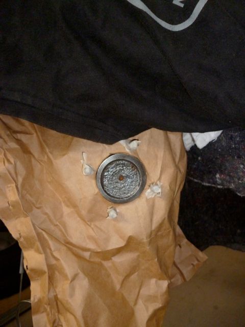

Pas de chromeur sous la main, les refabrications ont pas les trous en face des trous, alors le logo vespa se retrouve peint en noir, et je trouve que du coup il se voit mieux (bon c'est trés perso et je sens déjà les cheveux de certains tontons se dresser sur leur tête :;): )
c'est l'image de la page de vintage scooter qui m'a donné cette idée (avec le gs)
j'ai re-frappé la plaque, c'est pas très régulier (et c'est peu de le dire) :oops: , on dira que c'est l'arpette qui a mal fait le boulot
petit retour en arriére : on redémonte tout ou presque
mise en place du souplisseau autour des gaines de la boite a vitesse
Mise au point sur mes histoires de centrage de la pipe d'admission : mcdouve avait raison dés le départ
avec la config amorto 53, en essayant rapidement (ressort amorto séparé), ça semble résoudre le probléme de centrage ET de longueur de pipe)
effectivement, la différence entre les 2 configuration est non négligeable
en haut le 53 (il manque la partie amortissement qui pisse l'huile malgré le reconditionnement ) , en bas le 55
Ma conclusion est que peut-être la fixation sur la coque de la suspension ne se fait peut être pas exactement au même endroit sur un 53 et un 55 ????
Finalement ces modèles différent par bien des points et pas seulement de détail et sont loin d'être interchangeables sans modifications.
avis éclairés bienvenus :idea:

je me suis fait c***r avec la vessie de carbu, je pensais pouvoir la mettre depuis l'intérieur
et ben non, j'ai du redéposer le moteur !!!!

et un cache turbine de 53 retaillé pour aller avec le cache cylindre de 55
QUESTION : existe-t-il des bras oscillants différents entre les 53 et les 55 ?
je m'explique : je me suis aperçu que le cable d'embrayage frotte franchement sur la sortie du pot (gaine fondue en 5 minutes d'utilisation)
est ce qu'il serait positionné différemment sur un 55 (plus prés de l'axe)
lumières des cadors bienvenues....
Bonne soirée
Messages : 2229
salut a partir de 1952 quand ils sont passés au modéle a cable jusqu'a la fin de la production des acma le bras oscillant n'a pas évolué, sur ton modéle aile ouverte normalement si tu avais le bon moteur la sortie du pot passerait sur la traverse bon aprés si ça chauffe avec la sortie pot c'est pas grave grave c'est juste le plastic qui fond l'enroulage fil de fer lui ne bouge pas d'ailleur t'as mis du plat ou du rond comme enroulage? moi je mets du plat il est plus costaud.

j'ai câblé le phare, le feu ar, le klaxon, mais je sèche sur les connexions ai niveau du commutateur
j'ai trouvé ou mettre la coupure moteur, mais pour le reste ?????
est ce que quelqu'un aurait un schéma ou une photo ?
en vous remerciant par avance ....
Pas de grandes avancées
un remontage de la coiffe et du cache turbine (un 53 customisé en 55)
cablages au niveau du bornier et du phare
quelques aller-retour dans le garage et des petites taches suspectes
j'ai l'impression que ça vient de la jonction cylindre/culasse ??
un diagnostic ??
sinon au chapitre mauvaises surprises, ma peinture ne supporte pas l'essence (tout cloqué autour de l'orifice du réservoir, j'ai repris la peinture et vernis, on verra ce que ça donne
le klaxon ne fait vraiment pas beaucoup de bruit (inaudible en fait)
si quelqu'un peut m'enregistrer le bruit ce serait sympa
les lumières fonctionnent (plus ou moins), je vais revérifier les câblages du commutateur
le coupe contact marche !!!!
je pense que mon phare n'est pas du tout le bon : la veilleuse est derrière la coupole et éclaire l'intérieur du phare !
j'ai l'impression de ne plus trop avancer, d'un autre côté vu ce qu'on se prend sur la tronche :rain: :rain: :rain: :rain: :rain: :rain: :rain: en ce moment dans le sud, je suis plus en train d'étudier ce montage (crédit photo transports vintage)
qu'autre chose !!!
Messages : 2229
salut pour les petites taches noires sur le marche pied rien d'inquiétant c'est quelques pertes au niveau de la jonction cylindre carbu c'est trés dur d'avoir une étanchéité a 100% , pour l'avertisseur d'abord c'est pas un klaxon mais un vibreur qui marche en alternatif il doit faire un bruit de cresselle assez aigu, sur certain modéle y'a un réglage a faire au niveau de la coupole en alu qui est juste derriére la marguerite sinon essaye en direct en le sortant de la cravatte et en mettant le fil directement en contact avec la masse moteur allumé bien sur de toute façon des que les codes ou phares sont allumé ils pompent toute l'énergie et le vibreur ne fonctionne plus ou trés peu
Messages : 2229
d'ailleur je viens de voir la jonction cylindre pot et le coude n'est pas assez enfoncé il faut qu'il vienne au raz du cylindre si c'est possible.

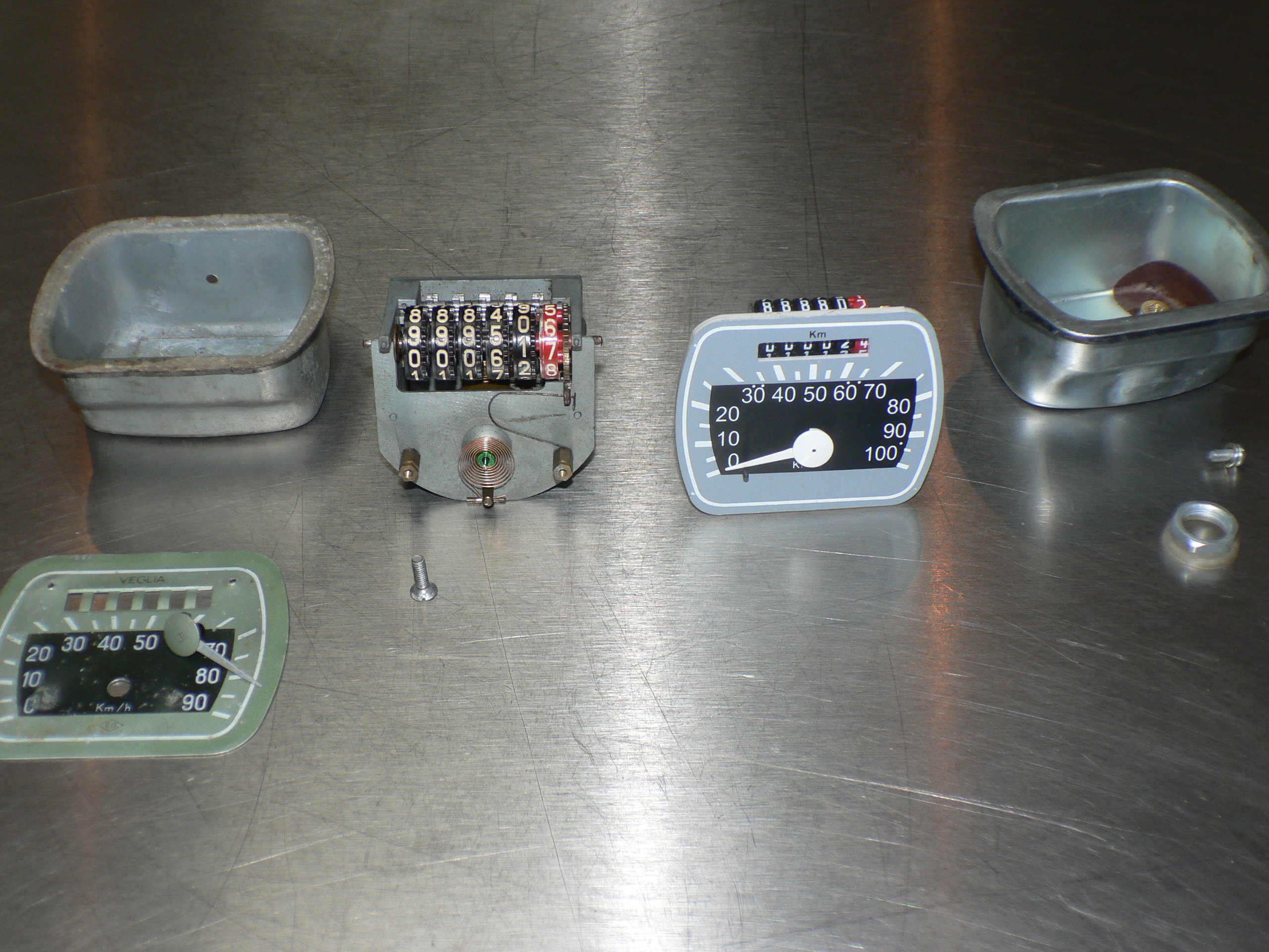

suite au fonctionnement aléatoire du compteur tout neuf que j'ai acheté, j'ai essayé de comprendre ce qui n'allait pas
la réponse est toute simple : la jonction compteur cable n'est pas comme à l'origine et ne peut pas fonctionner correctement : elle ne "descend" pas assez profond
avant de m'en apercevoir, j'ai disséqué le compteur neuf et fait une comparaison avec l'ancien, ben y'a pas photo !
sur la deuxième photo on voit bien pourquoi le cable de compteur ne fonctionne pas bien

sinon petit atelier custom ou comment adapter un kick 53 sur un moteur de 55
va falloir aussi manchonner les trous trous qui sont pas au bon diamétre...

2 petites photos en attendant le bruit
je n'ai pas encore osé aller jusqu'au bord de mer, alors vous aurez l'esterel en fond...
premières impressions après quelques aller-retour devant chez moi :
faut un peu compenser le poids du moteur en roulant, surtout à basse vitesse en courbe
je crois que chez moi (ça monte un peu !), la seconde sera la vitesse la plus utilisée !
c'est amusant à conduire mais je ne crois pas que je serais capable de traverser la France avec armes et bagages!
moi qui rêvait d'un acma attelé, je crois que je vais oublier....
