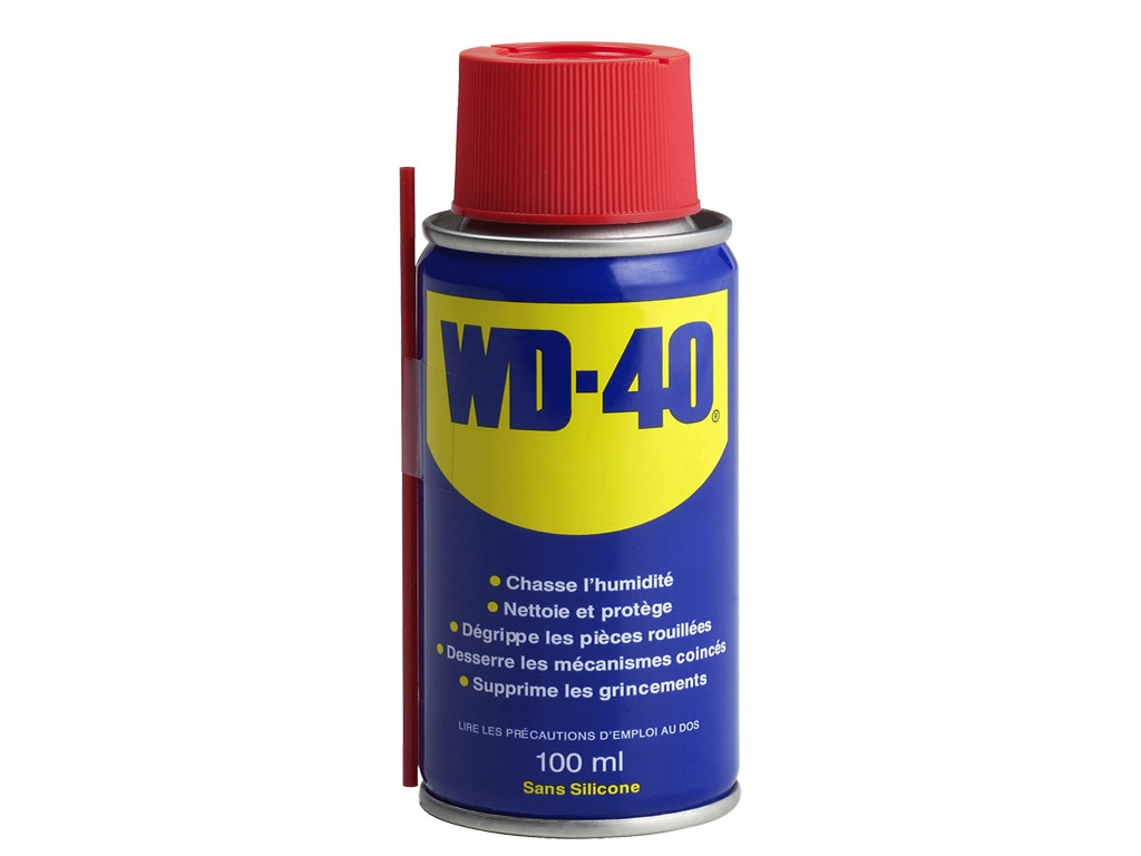

Re: Changer poignée acma 56
Sinon tu gaves un peu avec du…
…et ça glisse tout seul en tournant, tout aussi utilisable pour enlever une vieille poignée bien cuite au soleil par le temps…
Point du tout mon cher, ça s'évacue vite et naturellement... Tested & approved !
Lupo: dans la précipitation, te trompe pas de flacon entre le Durex et le WD40... ça pourrait piquer un peu
