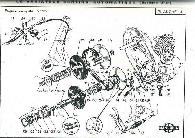

Eclaté de Manurhin
Eclaté de Manurhin
salut
quelqu'un aurait-il une doc technique scannée de la cinématique du variateur Manurhin, pour lui faire une révision.
La courroie en place est la bonne (inscription MR SM 75 dessus) mais il a toujours des difficultés à s'élancer depuis un arrêt complet ou en côte.
A part ça il roule bien avec une bonne vitesse de pointe.
merci
merci

Re: Eclaté de Manurhin
les grandes idées se rencontrent puisque c'est également chez lui que je vais me fournir.
Elles sont légèrement plus longues que l'origine (575 au lieu de 570 mn) mais a priori, ça ne modifie en rien la démutiplication et le bon fonctionnement du variateur. C'est l'inverse, c'est à dire une courroie trop courte, qui ne serait pas du tout adaptée
OK onc'Fernand, peut-être as-tu une théorie sur la faiblesse en début de course de mon Manu préféré ?
Ou est-ce à moi de m'adapter à cette mécanique par de légères cirettes à l'embrayage ?
c'est la notice du Manurhin que tu as là mais si tu recherches quelque chose de plus technique, je te conseille de trouver plutôt une RTM qui sera tout de même plus exhaustive.
Tiens-moi au jus sinon tu peux également l'acquérir ici => http://www.vespaclubstrasbourg.fr/les-d ... r-du-club/
Ce sont des photocopies de RTM bien réalisées que je leur ai déjà acheté pour le Manu de rien et le Terreau
sinon, pour répondre à ta question =>
vérifie d'abord qu'il ne manque pas des crans à ta courroie qui ferait patiner celle-ci, ensuite le bon fonctionnement du variateur lui-même en te basant sur la RTM
il semble évident que ton Manurhin a un problème, il devrait s'élancer à la vitesse d'une mob. (sic) mais s'il rame vraiment au démarrage, c'est qu'il y a sûrement autre chose...Milord a écrit :OK onc'Fernand, peut-être as-tu une théorie sur la faiblesse en début de course de mon Manu préféré ?
Dans ce cas je suis toujours preneur de la page RTM qui concerne le variateur
D'après ce que j'ai vu ce WE, en graissant les axes et la chaine, le système est on ne peut plus simple : une fourchette jour le rôle d'embrayage de fortune en maintenant élargies les flasques de l'arbre primaire quand le levier est actionné. Une fois le levier relaché, les flasques se rapprochent, entraînent et font monter la courroie (comme sur un velo où on passerait le grand plateau).
Sur le mien c'est comme s'il embrayait "trop haut", c'est l'impression que j'ai...
