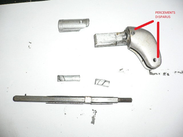

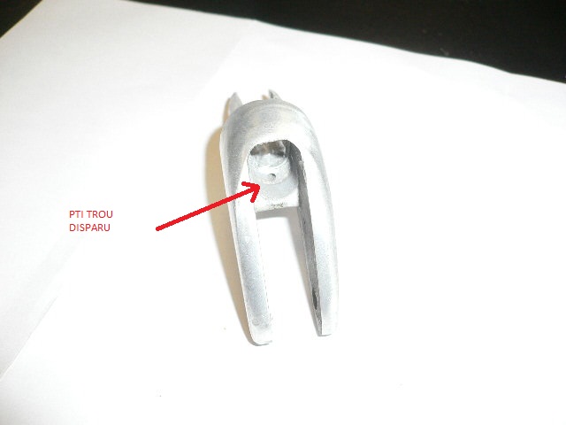

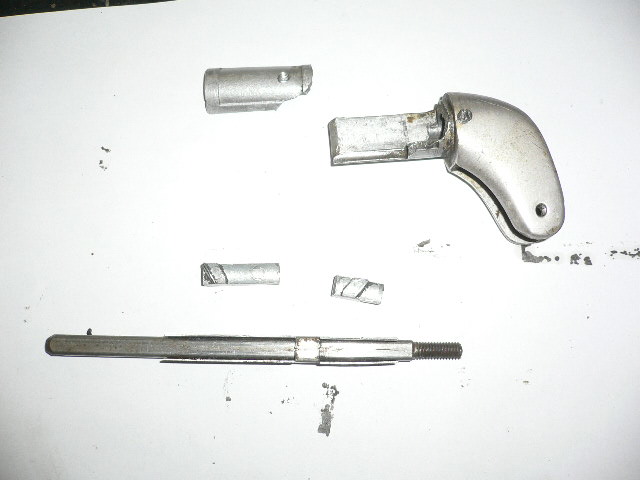

J'ai enfin réussi à déposé la poignée d’accélérateur, pour constater qu'une partie de la pognée de frein est cassée.
Bref je cherche une adresse de soudeur alu sur l'ile de France, si quelqu'un a ça dans ses tablettes.....
Après je pourrai me pencher sur le puzzle qu'est cette pognée tournante:
- une poignée tournante donc
- un rail
- deux chariots
A suivre, d'abord réparer, ou racheter??, cette fichue pièce !

ALP diffuse des baguettes de soudure alu mais pour une (veuve) poignée donc soumise à une utilisation intensive, je me demande s'il s'agit de la bonne solution
=> http://www.alpdiffusion.com/produit.php ... roduit=847
Vérifie également s'il n'y aurait pas possibilité d'adapter des leviers de Solex, sait-on jamais...
=> http://www.solex-motobecane.com/2-guido ... in-459.htm
=> http://www.solex-motobecane.com/3-guido ... 25-103.htm

Ce qui m’inquiète c'est la matière, trop léger pour de l'alu, ...
On m'a parler d'alpax, comme pour les carbus par exemple, et à priori non réparable car moulage sous pression.
Il faut que je passe voir ce pro pour être fixé..

la soudure alu que vous voyez sur les salons, est une sorte de brasure , entre l'etain et la brasure standard . ça colle de l'alu, mais ne peux en aucun cas avoir une resistance mécanique comme une vraie soudure , ou là on fond le metal en un seul .
ils recollent une ailette de cylindre ( ça oui ) mais ne reparent pas un levier de frein .....produit de démo de foire , mais pas forcement avec les reponses peu commerciales ( comme on copain et sa roulette miracle ! )
reste apres que seul l'alu A5" dit casserole" se soude sans problemes, celui de la plupart des pieces du debut des années 50 , mais rapidement on decouvre la facilité de moulage de precision de l'Alpax , et le duralumin AU4g plus raide , usinable a la perfection qui se soude tres mal ...
pour le levier, je pense a de l'A5 donc il peut se souder, mais , il faudra un bon pilote de TIG parce que les pieces sont fines et un coup d'intensité de trop et tu chercheras la poignée !
vois peut etre a prendre un levier de solex du commerce, pour recuperer l'articulation et eventuellement si ça jure, couper dans le lard et ressouder l'embout de terrot pour garder le bon visuel .
quant au soudeur, il aura de la viande et il sera facile de surfacer un carré en alu que deux fouches plates ..
voila comme j'y vois ....mais je ne suis pas le bon dieu .

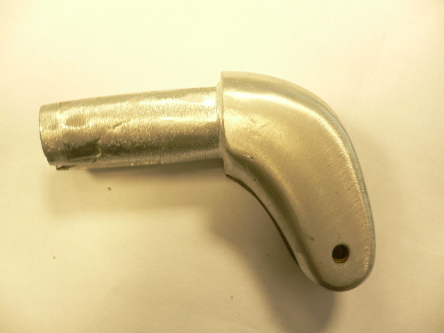

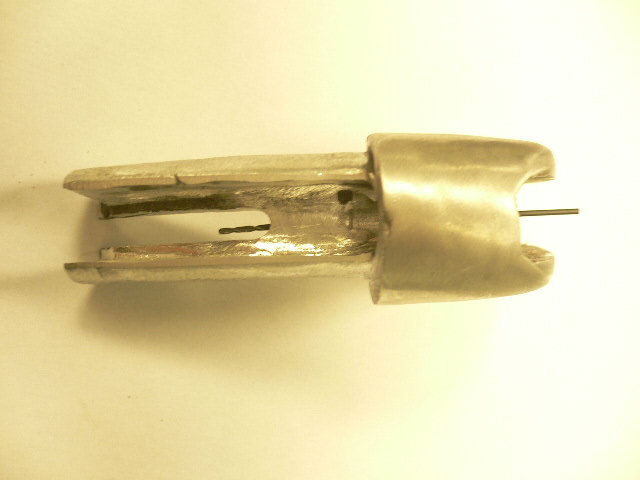

Bonne nouvelle c'est réparable par soudure.Ben a écrit :Pièces déposées chez RC3D, réponse dans les jours qui viennent, mais le bonhomme est plutôt septique.
A suivre
Mauvaise nouvelle: 40 euros, quand même, pour une poignée, houch ! Mais bon c’est surement le prix pour du bon boulot, et puis j'ai pas trop le choix.....

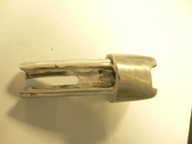

Je les ai appelé, le boulot est en cours, il soude petit à petit, pour ne pas que la pièce chauffe trop....
Bref il soude un peu dès que le réglage de son poste correspond au boulot...pas gagné.

Appel d'RC3D ce jour
Le gars est désolé pour le délais, mais la pièce est nickel, et puis alliage de merde à priori, plein de Zinc, peu onéreux à l'époque, une horreur à travailler, il ne recommencera pas.
Tarif 40euros + 16 euros de port + 10 euros de TVA humm pas cadeau.
La seule alternative : un guidon complet d'occase sur le BC à 80euros je crois et peu être dans le même état, donc ...
J'envoie le chèque demain, réception ce WE environ, puis photos.
Le remontage va pouvoir reprendre, c'est bien le plus important.

Bon j'ai reçu la pièce..
Bonne nouvelle: la soudure semble très bien réalisée, c'est propre.
Moins bonne nouvelle: 2 filetages ont disparus
Très mauvaise nouvelle: le percement qui permet le passage du câble de frein est bouché...ce passage traverse la pièce dans toute sa longueur...
Va falloir jouer de la Dremell, et pas être mauvais...sinon retour à la case petites annonces...fait ch......

il est fin ton soudeur...il s'imaginait bien que ces filetages servaient à quelque chose, non ?
à ta place et avant d'entamer quoi que ce soit, je lui passerai un coup de fil et lui renverrai les pièces pour qu'il te fasse un boulot propre et surtout garanti.
parce que là, s'il t'arrive le moindre problème lors du perçage, ce sera pour ta pomme

Je pense même essayer de monter une longue mèche sur un tarot et le faire à la main.
Le métal est très tendre, je sais pas trop.
J'ai bien une perceuse sur colonne mais faut pas rater l'angle, surtout pour le pti trou, les 2 autres je ne suis pas très inquiet.
Reste à trouver une mèche de 1 ou 2 de 10cm de long ??? j'ai pas encore cherché
Re: SOUDURE ALU
2mm pour 10cm?...hum ça me dis rien, mais 5cm probable... faut calculer d'un coté puis de l'autre et mettre un cierge à Ste Rita pour que ça se rejoigne....

Je n'avais qu'a préciser ma demande, j'ai demandé une soudure, j'ai eu une soudure.
Maintenant je cherche à remettre en état.
Je viens de commander un foret de 1mm, longueur utile 350, longueur totale 560, ça semble coller, j’attends de le recevoir, je le monte sur la Dremell, regarde à blanc se que ça dit et avise, à suivre.
Je jette un œil du coté du matos modélisme, vieux reflex
, je me tâte à commander un mini mandrin à main, pas sûr que ça fasse le taf, à cogiter

Après mûre réflexion je monte la mèche sur la perceuse à colonne, une brindille dans un bulldozer....
Au perçage la mèche se tord un peu, je ralenti le rythme, j’arrête je recommence et au bout de 5 mn....c'est fait.
Je suis bien content, je partais pas gagnant, reste à agrandir progressivement le trou jusqu'à se qu’un câble acier puisse passer, et ce sera tout bon.
Restera les 2 autres trous "disparus", beaucoup plus simple, sur le papier, à faire renaitre, et la page sera enfin tournée, le remontage pourra reprendre.

Bon ça y est c'est plié !
J'ai reçu 2 autre mèche série longue en 1.5mm et 2mm.
En 2 passes le trou est terminé, le câble passe et coulisse librement.
J'ai également repercé et taraudé le trou manquant sur le dessus de la pièce, c'est réglé.
J'ai tout remonté à blanc, ça passe, ça coulisse, ça marche quoi !
La restau va donc rependre
