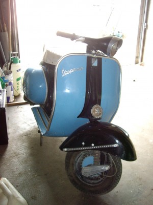

C'est une règlette LED sur le garde boue, ou un fer à béton?
Re: Nouveau dans l'univers Vespa...
C'est une réglette à béton !!! Le carrossier a rebouché les trous.

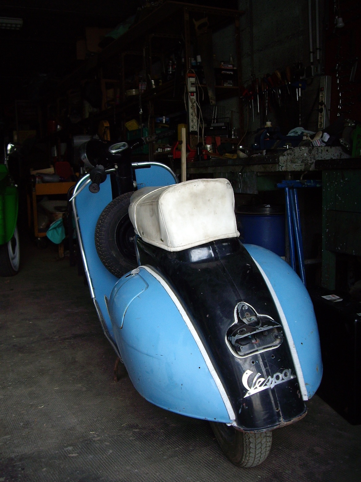

Les cabochon des N ne sont ne sont trouvables qu'en vieux stock et bien rares.
Ils étaient de marque PK et fabriqués en france ( différent du feu italien) orange pour le stop et rouge pour le feu.
L'enjoliveur de roue est un Ardor 10437 !
Le 150 N est très proche du VBA1 Italien
Merci Snoop, Mais quand tu parles du feux de stop c'est bien celui du haut ? serait-il possible d'en adapter un en le découpant et en utilisant du silicone pour remplacer la vis ???

YES LE FEU STOP EST EN HAUT!
