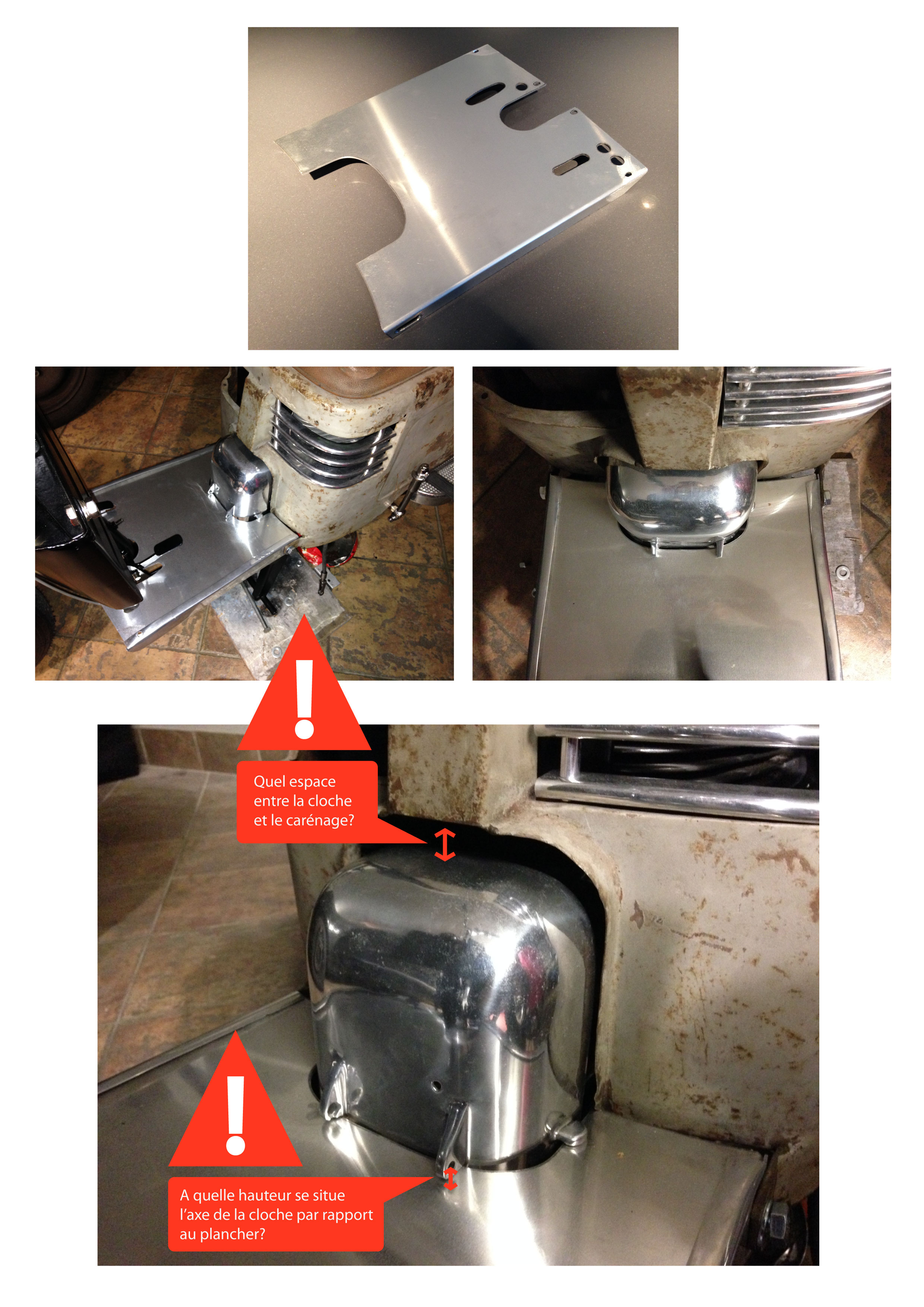

J'ai fait refabriquer le plancher selon les photos et les côtes que Guepar m'avait donné. (Merci Guepar) :;):
Après avoir testé 3 maquettes, voici le résultat réalisé en alluminium.
Guepar, pourrais-tu me donner les côtes qu'il me manque "Plancher_refabrication",
Je dois encore réaliser le support de la cloche et si tu as des photos de cet élément, je suis preneur.

Tes essais de roulage sont une très bonne nouvelle !
J'ai envoyé ta demande à mon cousin Arnaud, propriétaire du B250 vert pomme que nous mettons sur le stand, il regarde ce week-end.

Merci, cela me permettra de terminer le plancher.
Effectivement tu as raison, je me suis trompé, c'est Gérard Bernardet qui m'avait envoyé les côtes et les photo du B250 de ton cousin Arnaud en 2013.

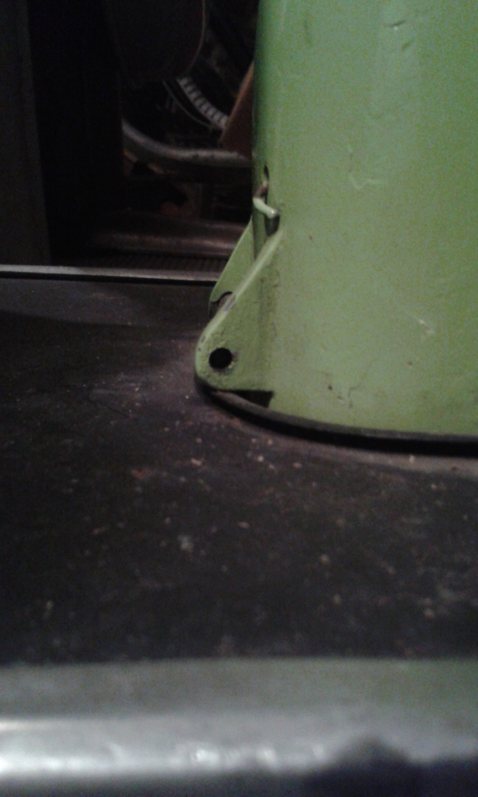

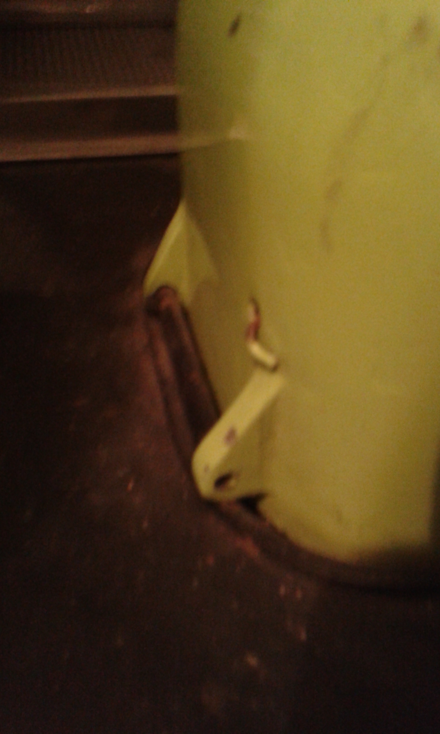

Cyril,

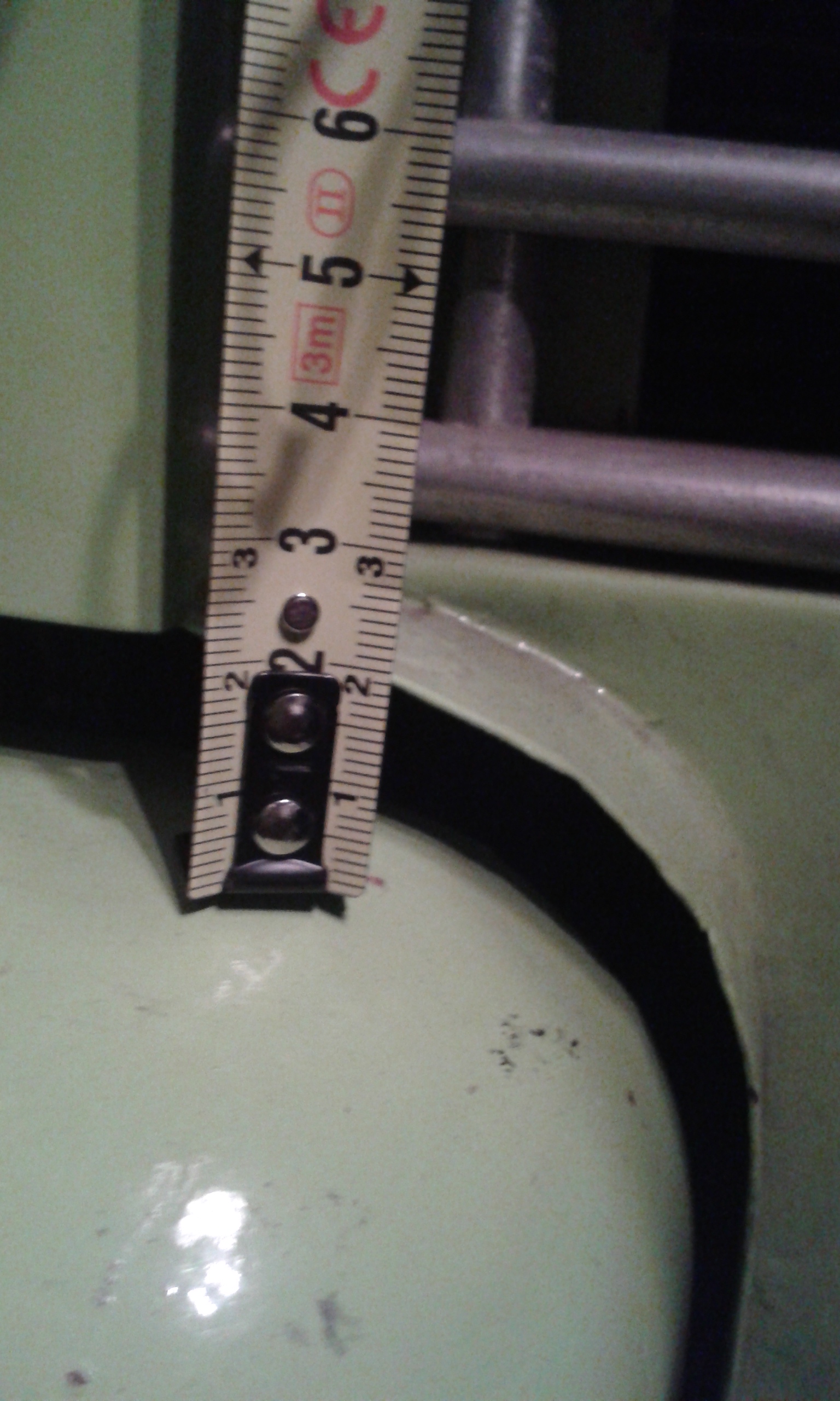

voici les photos faites sur le B250 du cousin.
La prise de vue est décalée : il n'y a pas 20 mm d'espace mais plutôt 15 à 17 mm
c'est le bout du ressort de rappel de fermeture du capot qui sort par le petit trou devant
De profil, le joint caoutchouc masque le bord du plancher, on ne peut pas mesurer l'espace demandé sur ton doc
le couvre-carbu est articulé sur une tige.

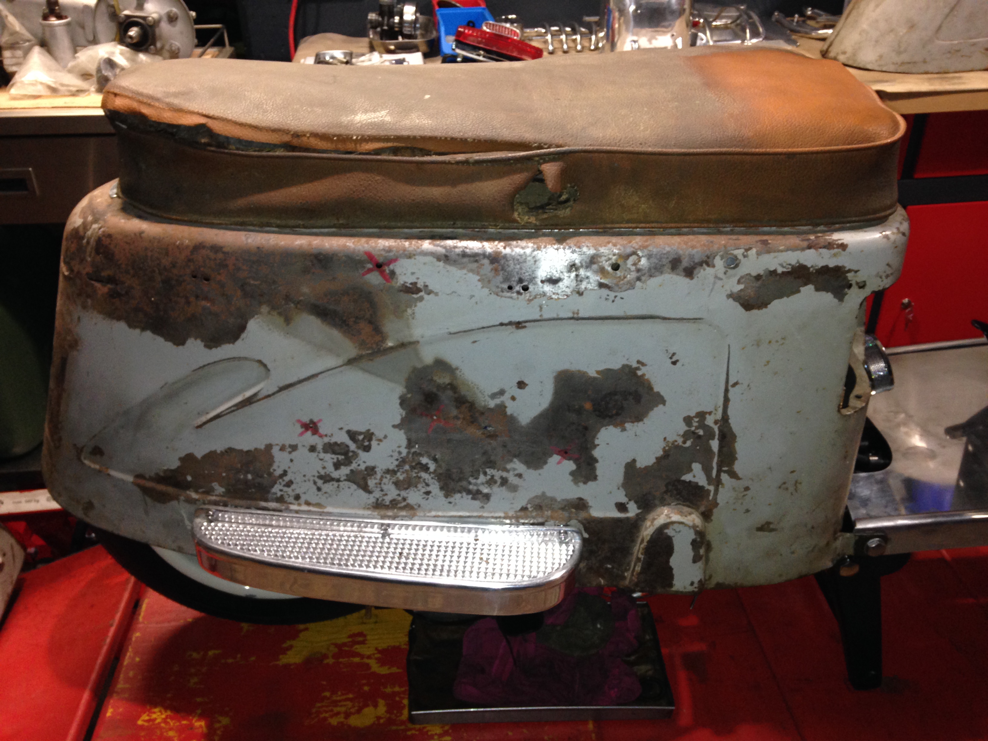

J'ai confié la partie carrosserie à Jean-Do fin décembre et j'ai hâte de voir
le résultat courant mars ou avril.
Voici des photos de la carrosserie avant son départ.
D'ailleurs Jean-Do as-tu des photos de l'avancement des travaux?
Dernière modification par La Gachette le 08 mars 2017, 18:35, modifié 1 fois.

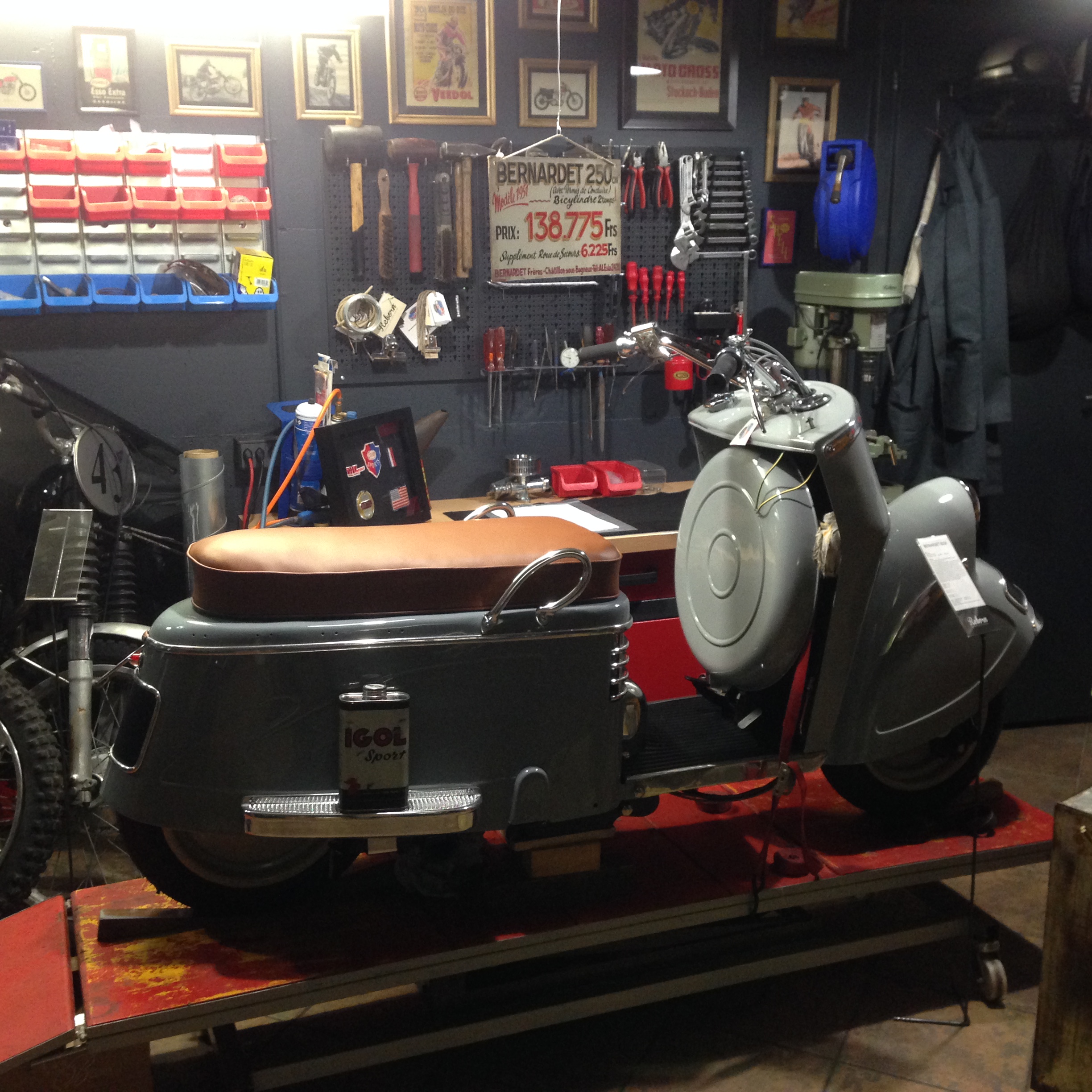

J'ai récupéré le B chez Jean Do début janvier et la surprise fut totale,
j'ai même eu le droit à la réplique de la plaque publicitaire des concessionnaires de l'époque.
Un grand merci Jean Do pour cette belle restauration. :love:
J'ai pris des photos provisoires dans mon garage mais prochainement, j'en ferai d'autres de meilleure qualité.

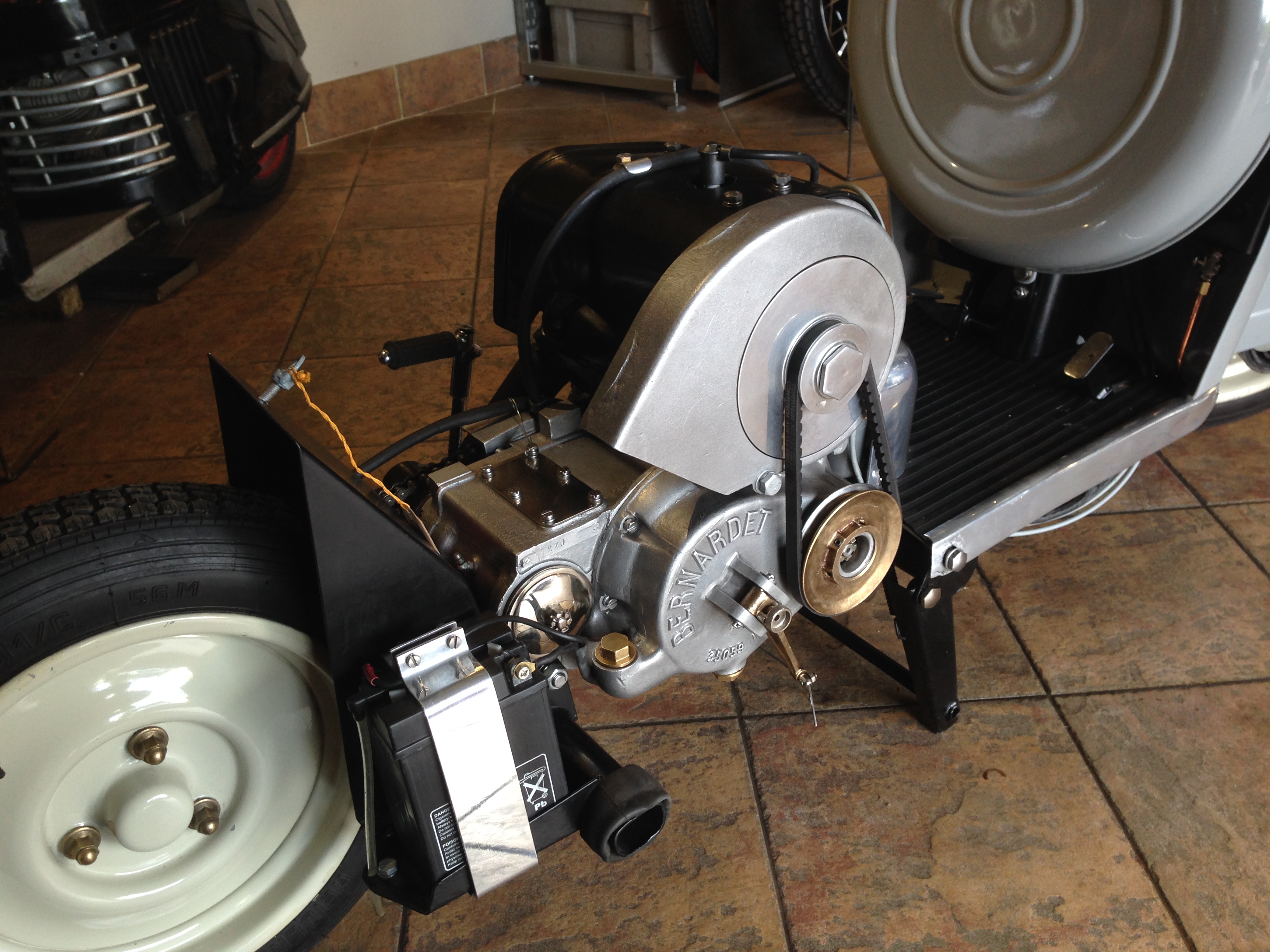

Salut les Tontons,
Voici quelques photos et un lien vers le démarrage du moteur du B250:
https://www.youtube.com/watch?v=s65XzOb ... e=youtu.be

Message par guepar »
Ohh !! Il est plus neuf que les neufs !!
Trop beau !

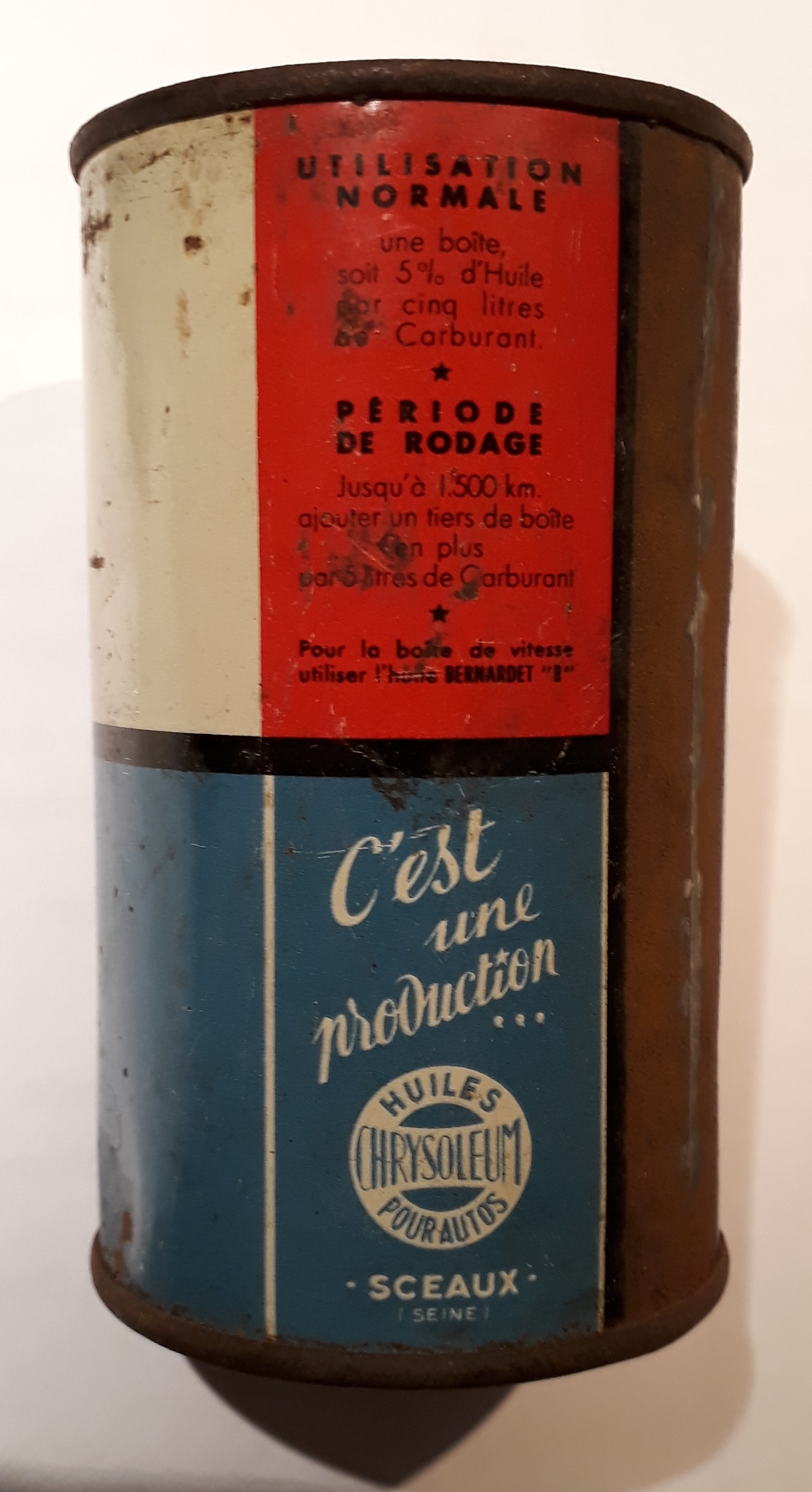

je viens de réunir quelques archives pour mon projet Trophée Monaco.
Après avoir relevé quelques proportions sur ces différents clichés,
j'ai pu dans un premier temps reproduire les deux plaques du trophée de 1951
Les bidons Bernardet étant impossible à trouver, je vais orienter mes recherches sur les
bidons Shell 2.T Motor Oil.
A suivre !!!

Superbe cette réalisation.
Pour le moment j'ai travaillé sur la première face de ce bidon,
le top serait de faire réaliser une décalcomanie, la transférer sur
un ancien bidon puis vernir celle-ci.
Winston Churchill
