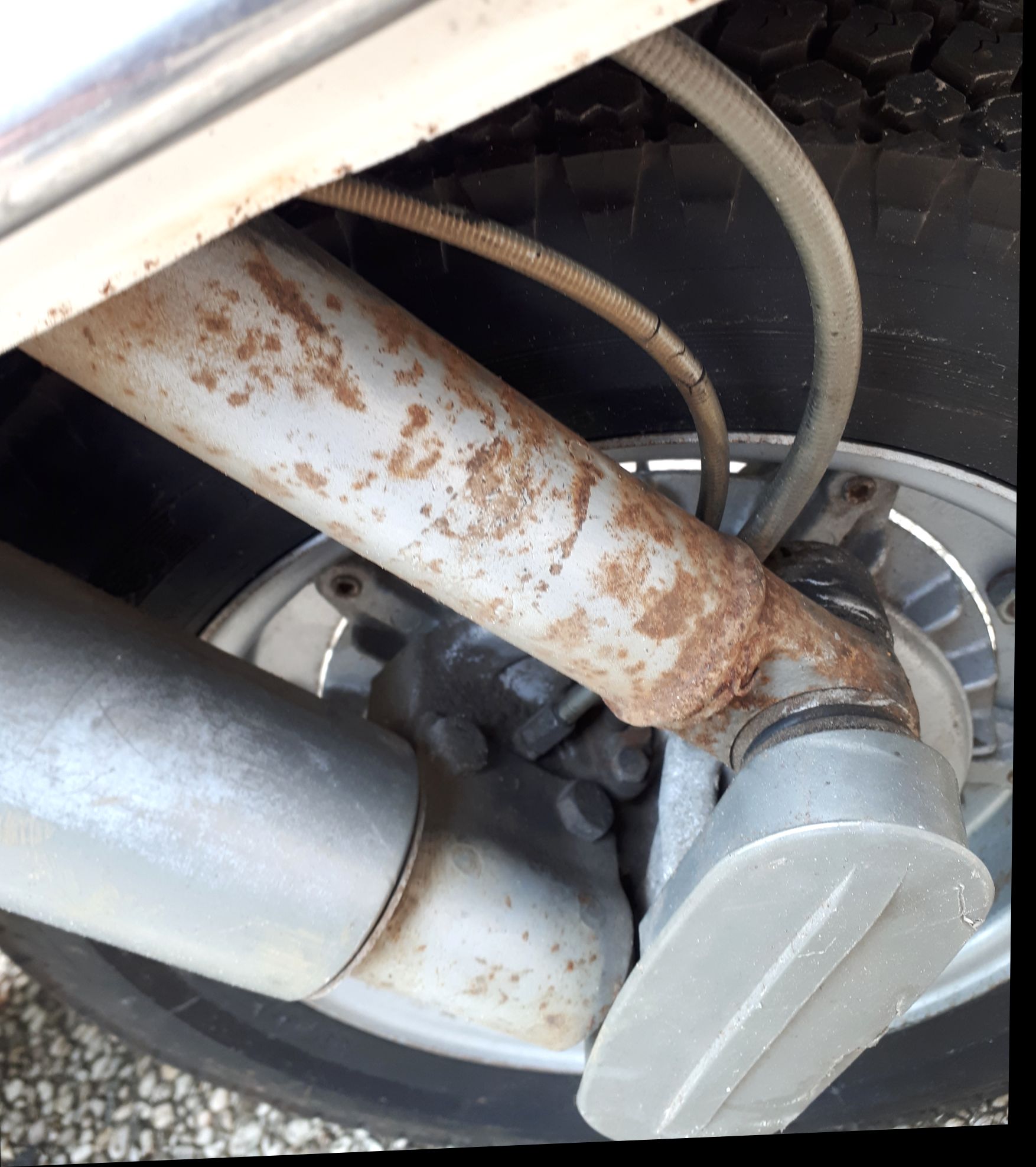

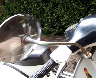

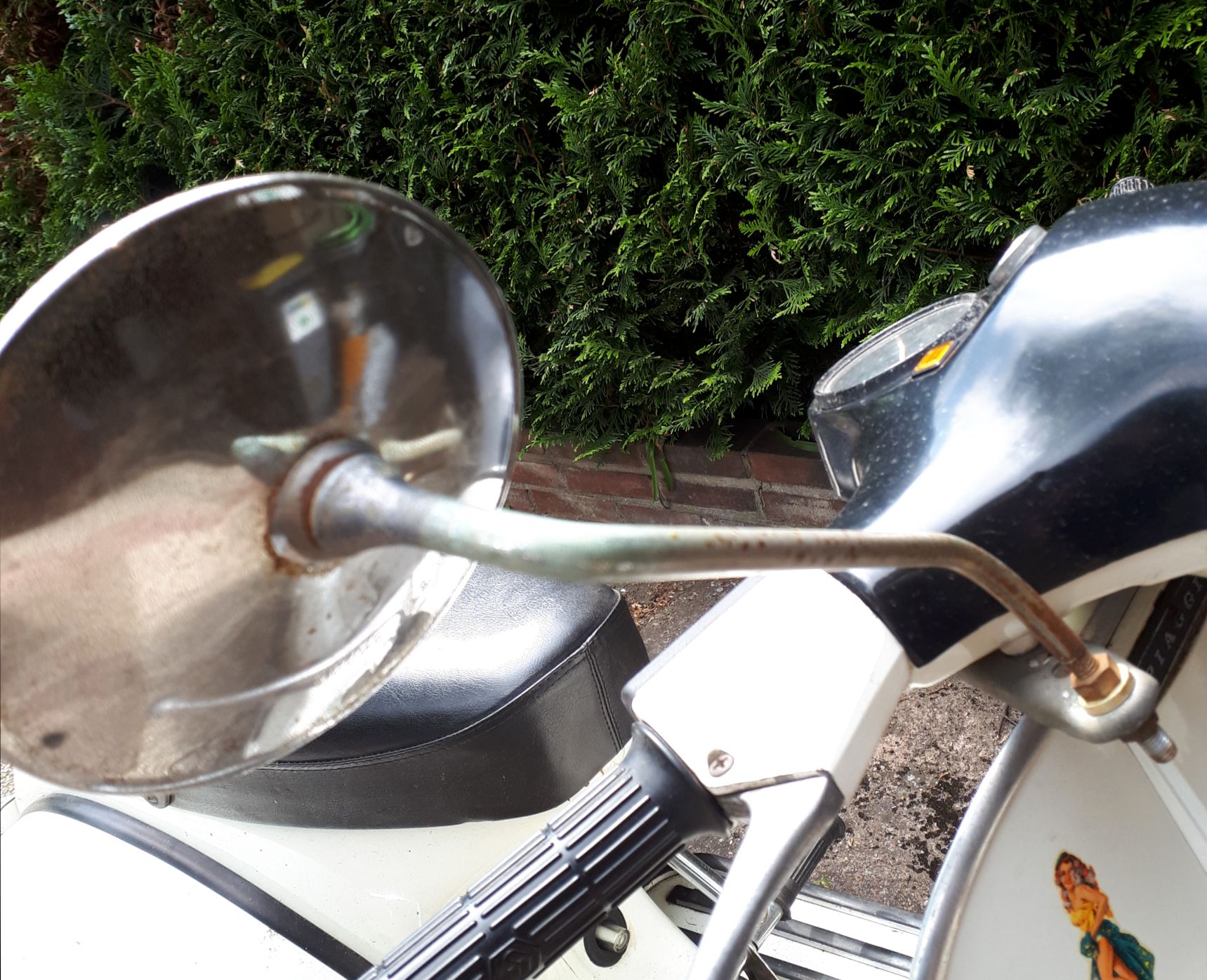

J aimerai avoir votre expérience sur les photos comment nettoyer cette rouille
Sur le bras oscillant de la roue avant et sur les rétros. Quels produits utiliser

bonjour et bienvenue sur le forum
alors pour la rouille superficiel du rétro
paille de fer triple zéro ( ou X ) plus belgom pour chrome
et il sera comme neuf
pour l'amortisseur soit tu le laisse dans son jus
pour être raccord avec le reste de la vespa
soit démontage et peinture ( mais bien préparer le support avant ; ponçage etc .... )

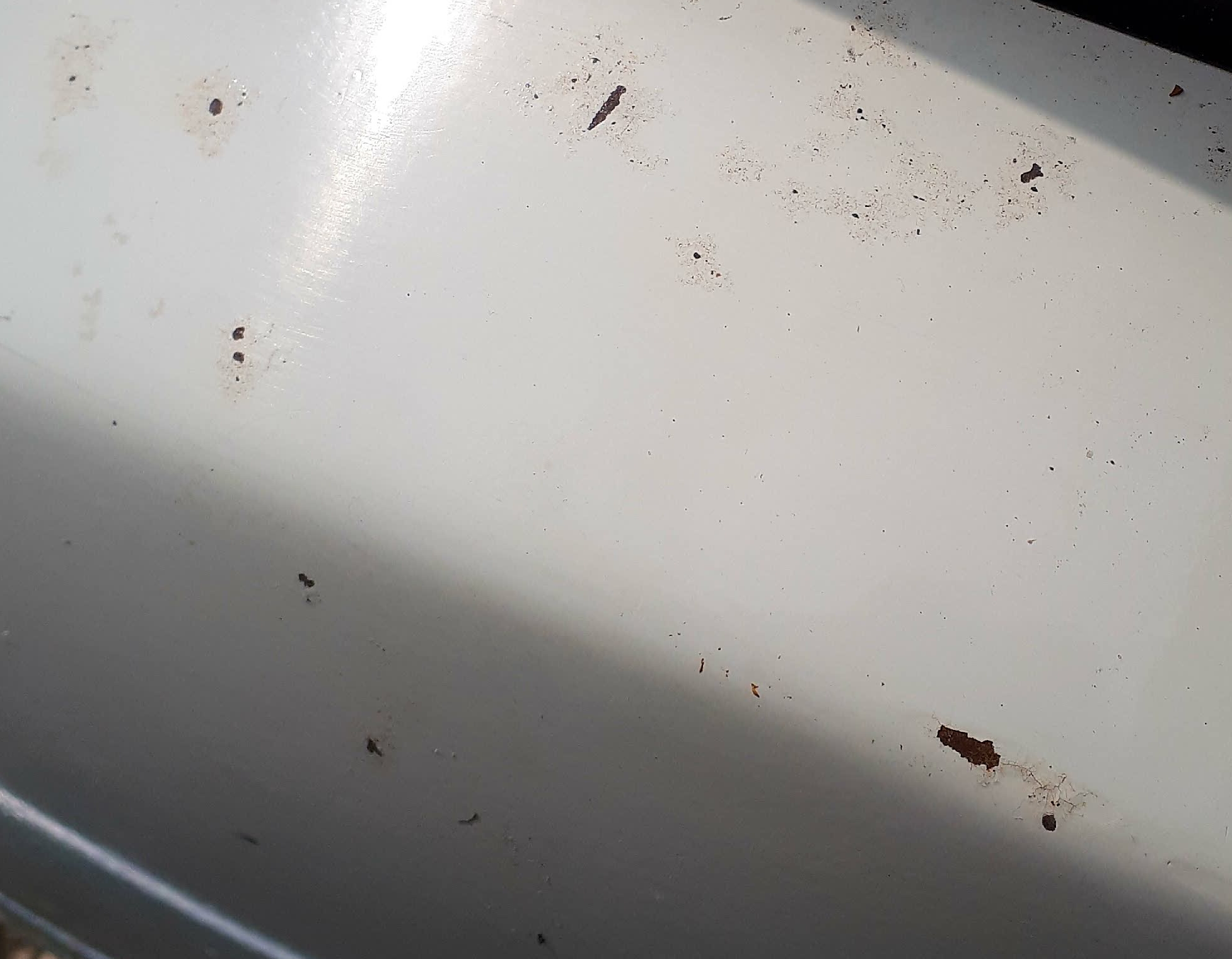

Merci pour ta reponse, mais pour la rouille du bras oscillant comme sur ma carrosserie d ailleurs, dois je traiter
Pour la stopper ? Ma conception serait, dans la mesure du possible, de traiter plutôt
Que de repeindre. Quelle serait la procédure pour la traiter si c était le cas

Quel âge a ta vespa ?
Si elle n'a jamais était repeinte , ce n'est pas les quelques traces de rouille qui vont la dénaturer et l'abimer.
Pour stopper la rouille il existe certes des produits mais qui vont faire des retouches pas forcément esthétiques, autant tout démonter et la repeindre .
Toutes les vespa ont des traces de vie ça fait partie de l'historique

Nettoie dans 1er temps avec une paille de fer très fine + WD 40. .... tu estompera déjà pas mal tes traces de corrosion superficielles.
Ensuite, un peu de rustol en bombe ou au pinceau.... et peinture, toujours en bombe ou au pinceau, suivant les éléments à faire....
Il conservera sa belle patine que tu perdra si tu refais tout.
