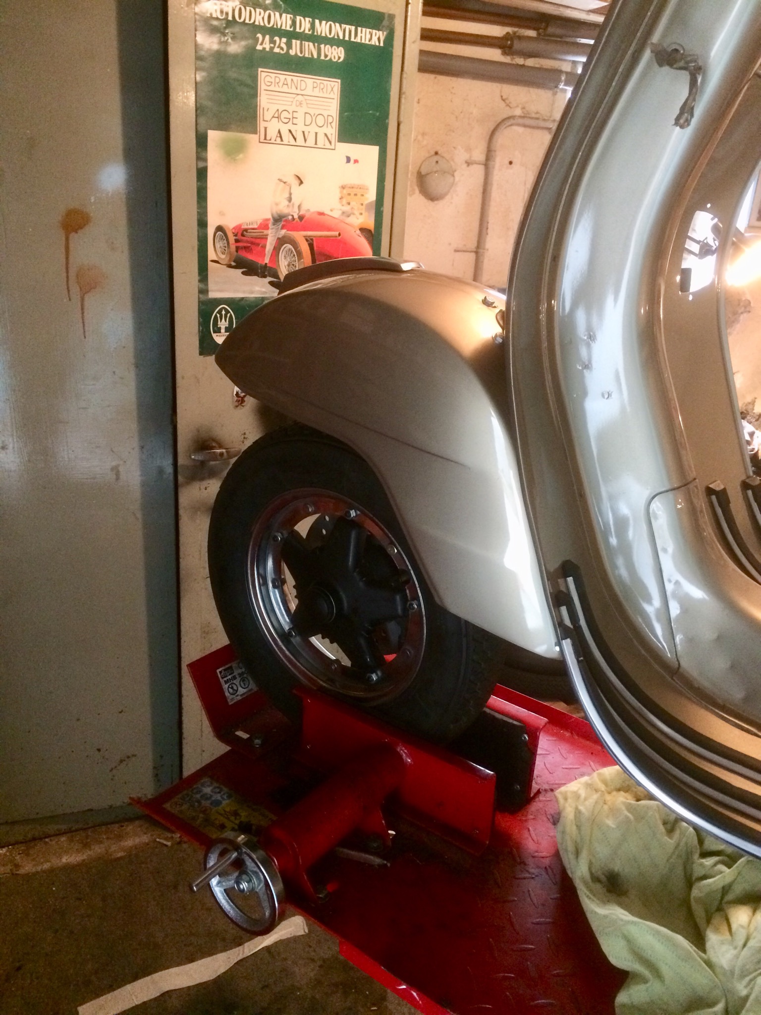

Ca avance, lentement mais ça avance...

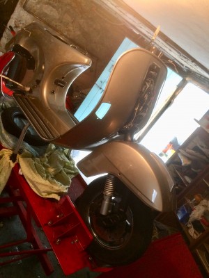

1 heure et demi de bricole, et hop, la boîte à gants et les ailes OK.
Next : la pedale de frein ar, passage de nouvelles gaines et cables BGM, puis guidon....

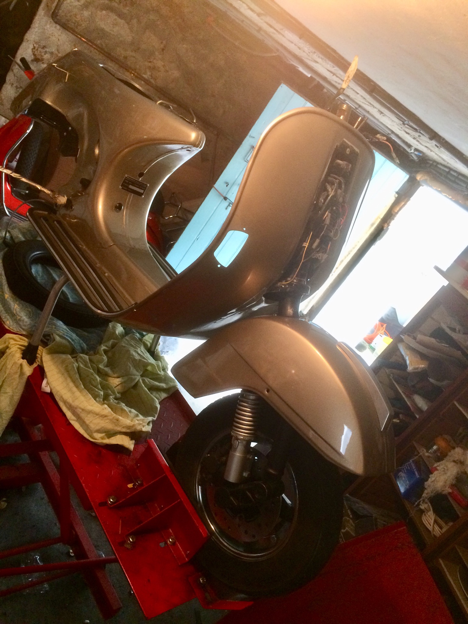

Hello !
J'en suis aux connections gaînes, câbles, et faisceau électriques de la tête de fourche.
Pas de soucis à priori.
J'ai bien envie de supprimer le démarreur. .... (et donc virer le bouton poussoir et ses fils)
Primo d'après vous est-ce une bonne idée, et deuxio, sera t'il du coup nécessaire de conserver la batterie ?
Un scoot sans démarreur, quel est donc l'interêt d'une batterie ? (hormis de vouloir avoir une prise USB dans la boîte à gant pour un GPS ou chargeur)
