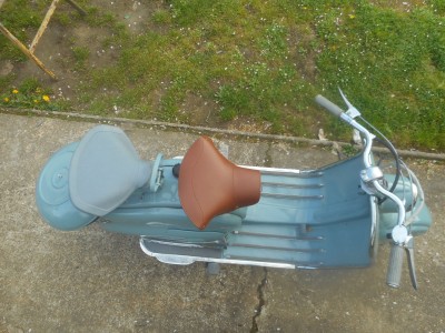

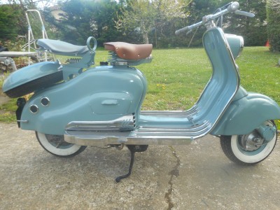

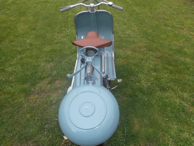

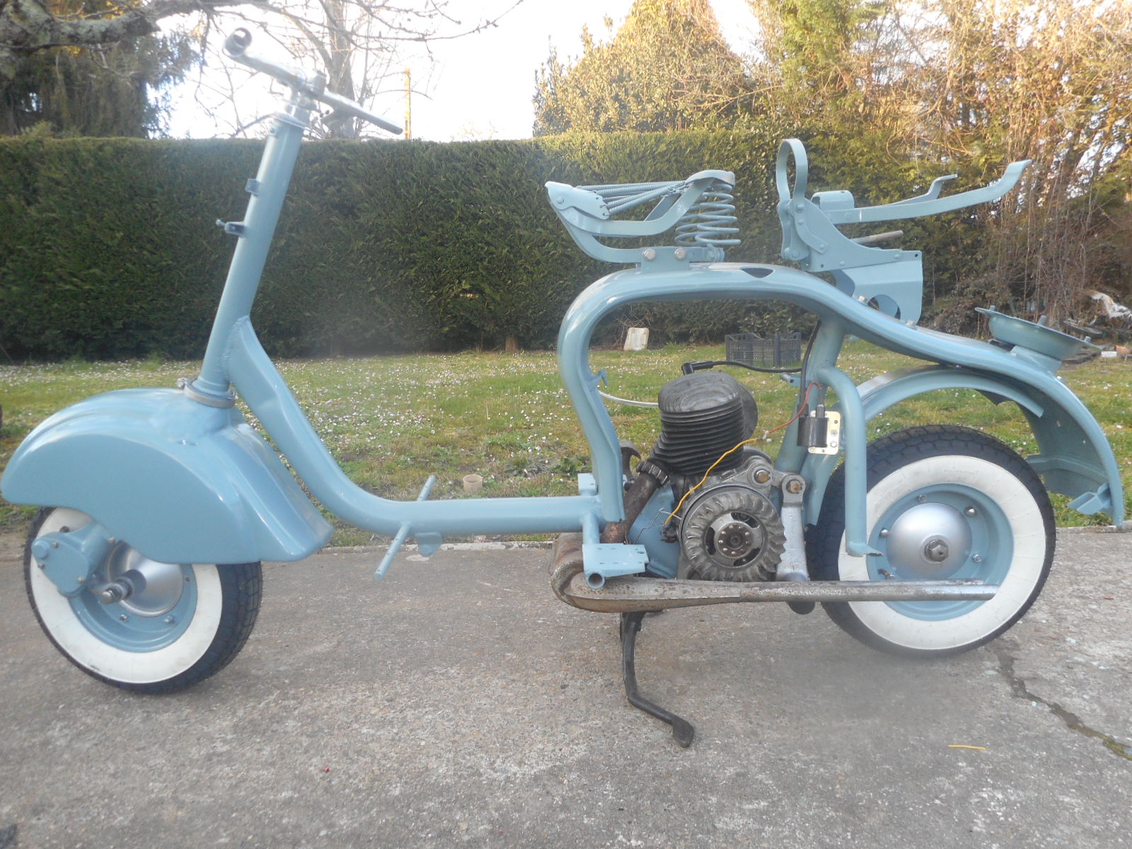

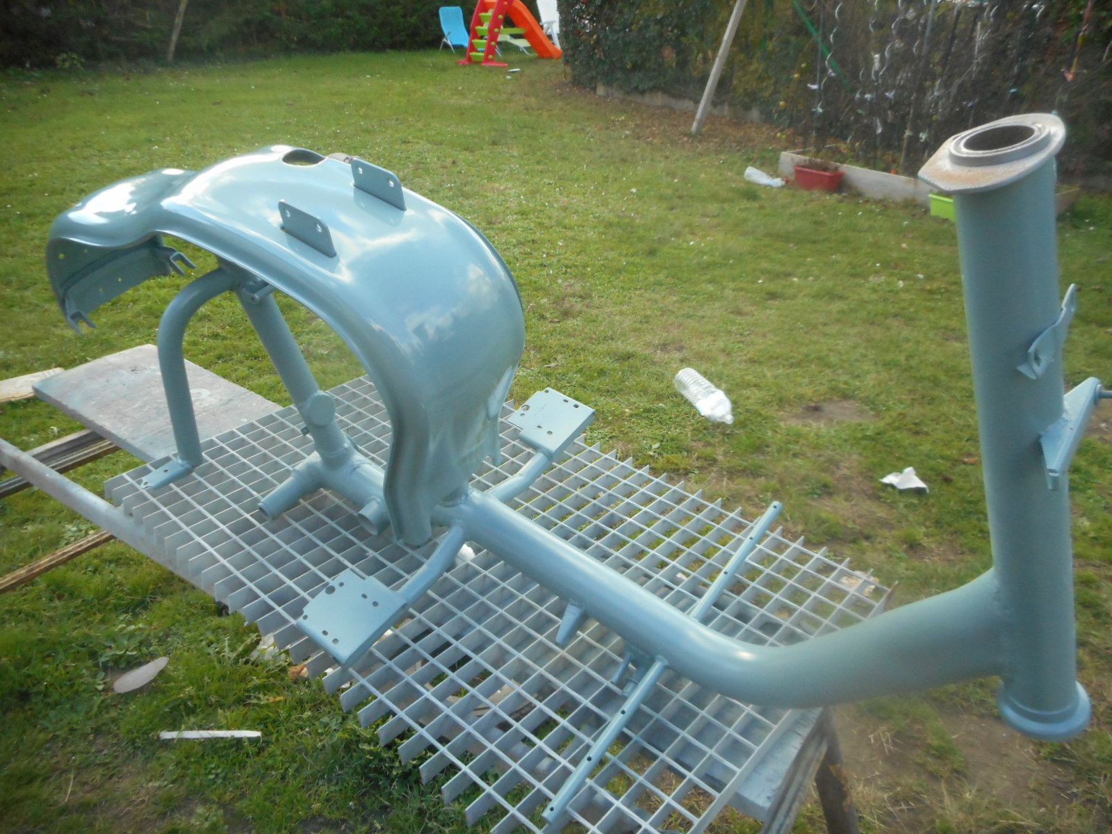

salut, quelques cliché d'un ld qui est arrivé dans un sale état et que je suis en train de terminer au plus prés de sa configuration d'origine.

Beau travail !
Où as tu trouvé ce cache roue de secours ?
Aile droite avec trappe ?
Re: lambretta ld
c'est pas un cache roue c'est une nourrice accessoire plus que rare oui c'est le modèle avec la trappe.

Félicitations pour ce très beau travail de restauration, on a hâte de le voir terminé ce magnifique LD 8)

Superbe!
la teinte est vraiment splendide!
Tu as les références?
Re: lambretta ld
salut, teinte vert opel 246 version satinée c'est celui qui se rapproche le plus de l'origine.

le pot a changer ?

Merci pour cet photo de la nourrice, il m'en faut deux. :='(:

marti a écrit :le pot a changer ?
Et volant magnétique avec avance centrifuge ?
Re: lambretta ld
salut, pour la nourrice ML28 je pense qu'il va falloir t'orienter vers une agrée de préférence blonde a forte poitrine, tu l'installes sur le siége ar voir sur la roue de secours ( c'est encore mieux) et ça fera illusion, pour mister pujol l'avance centrifuge est apparu sur les pipes alu 150 et gl et comme celui la est un pipe fonte donc nada.

mcdouve a écrit :mister pujol l'avance centrifuge est apparu sur les pipes alu 150 et gl et comme celui la est un pipe fonte donc nada.
Oui effectivement, mais ça peu porter à confusion, le moyeu du rotor ayant un "aspect" riveté comme sur les rotors centrifuges :=X:

le moyeu avec une couronne de rivets était sur les morel qui a ma connaissance n'ont jamais existés en avance centrifuge, ce systéme a été monté sur les allumages "ABG" qui avaient d'ailleur tendance a se fissurer sur les branches.
