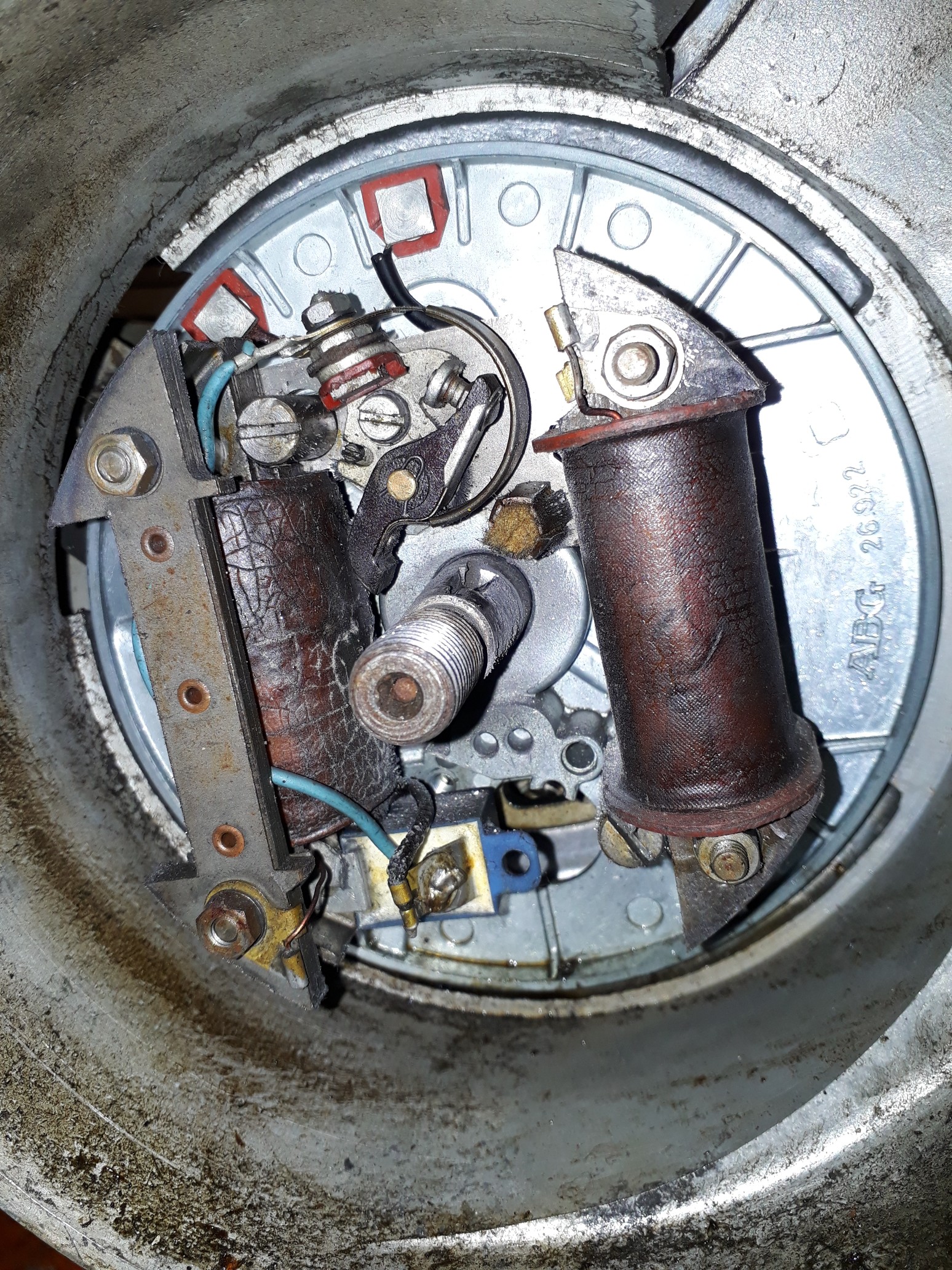

CONDENSATEUR ???
CONDENSATEUR ???

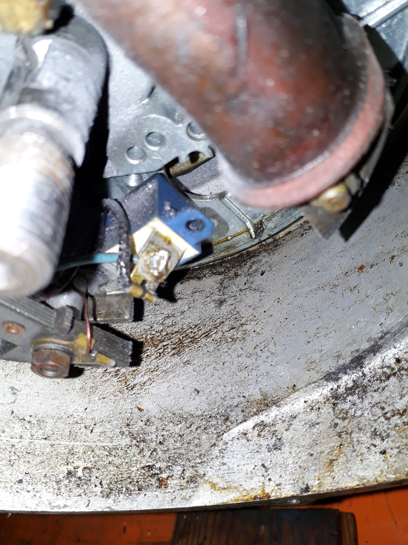

Vous connaissez ce type de condensateur ?
(Je l'ai trouvé sur un S55)
stephane-st
Messages : 156
Localisation : Saint Malo
Re: CONDENSATEUR ???
Message par stephane-st »
Le condensateur utilisé dans cette allumage est de type "électroménager"
Utilisé notamment dans des fours, lave vaisselle, lave linge ...
On peut ainsi le fixer sur un chassis métallique.
Cette capacité d'une ou plusieurs centaine de nanofarad est utilisée pour un rephasage courant / tension.
Cette capa est parfaite pour un allumage de type bobine / rupteur ...
si elle possède une capacité de 220nf/0.22uf et une tension de service de 400-630V !
Bah ! Ça au moins, c'est une réponse claire nette et précise !
Merci Stéphane.
J'ai trouvé ce montage sur un S55, l'allumage fonctionne, mais je n'ai aucun recul.
As-tu déjà testé ce genre de condo ?
Ce produit est onéreux ?

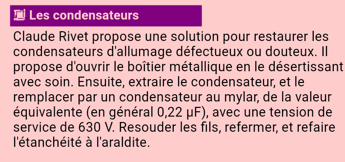

Voici le lien concernant une solution au remplacement des vieux condos proposé par le club ydral :
http://www.club-ydral.net/technique.htm#condos
Cela permet donc de conserver le boitier et les fixations.
Solution très efficace et adopté sur mes scooteurs !
Stéphane, peux tu nous indiquer une référence et où acheter ce produit, car en cherchant sur Internet avec les valeurs indiquées, il y a beaucoup de produits avec des spécificités techniques que je ne connais/comprend pas...
Et en ajoutant Mylar dans la recherche, ça complique encore un peu plus les choses !
Je suis dans la situation de la poule qui a trouvé un couteau !!! :=):
Lataupe63 nous a fait part aussi d'un beau montage avec les condos CMS... Mais c'était trop compliqué pour moi...
