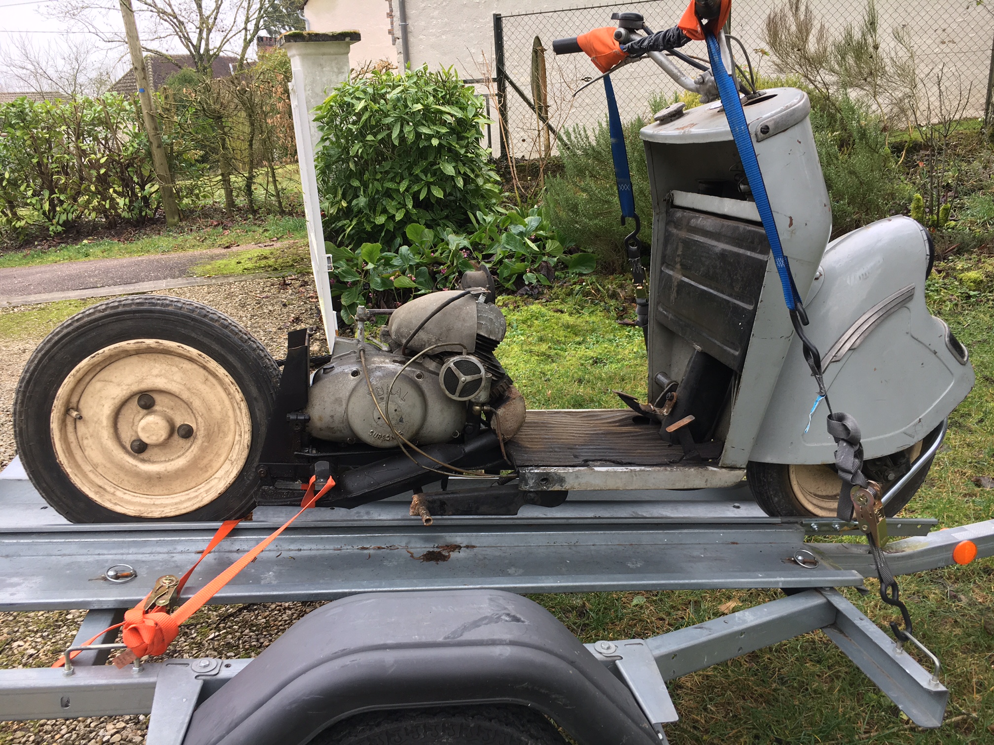

Qaund je vois ta 1ere photo, sur ta remorque, je remarque que tu fais l'erreur de l'attacher par les poignées.
Pas glop. Si tes deux boulons de fixation guidon/potence se desserrent, ton guidon pivote par le bas, et hop, le scoot gicle de la remorque.
Attache l'avant par la base de la potence.
Pour les cache roue, je crois que Christophe lâche l'affaire, trop cher et compliqué à mettre en oeuvre pour en fabriquer des neufs... mais cela peut se faire.
(Faut faire gaffe par deux fois sur une remorque moto, si tu vois ce que je veux dire.)
Re: Bernardet C 50 restauration
Merci Tonton de l'info,
un peu de temps avant qu'il remonte sur une remorque... Mais c'est mieux de le savoir..

et pour finir, oui attacher le scoot en bout de guidon ( et pas ailleurs ) est couillu !

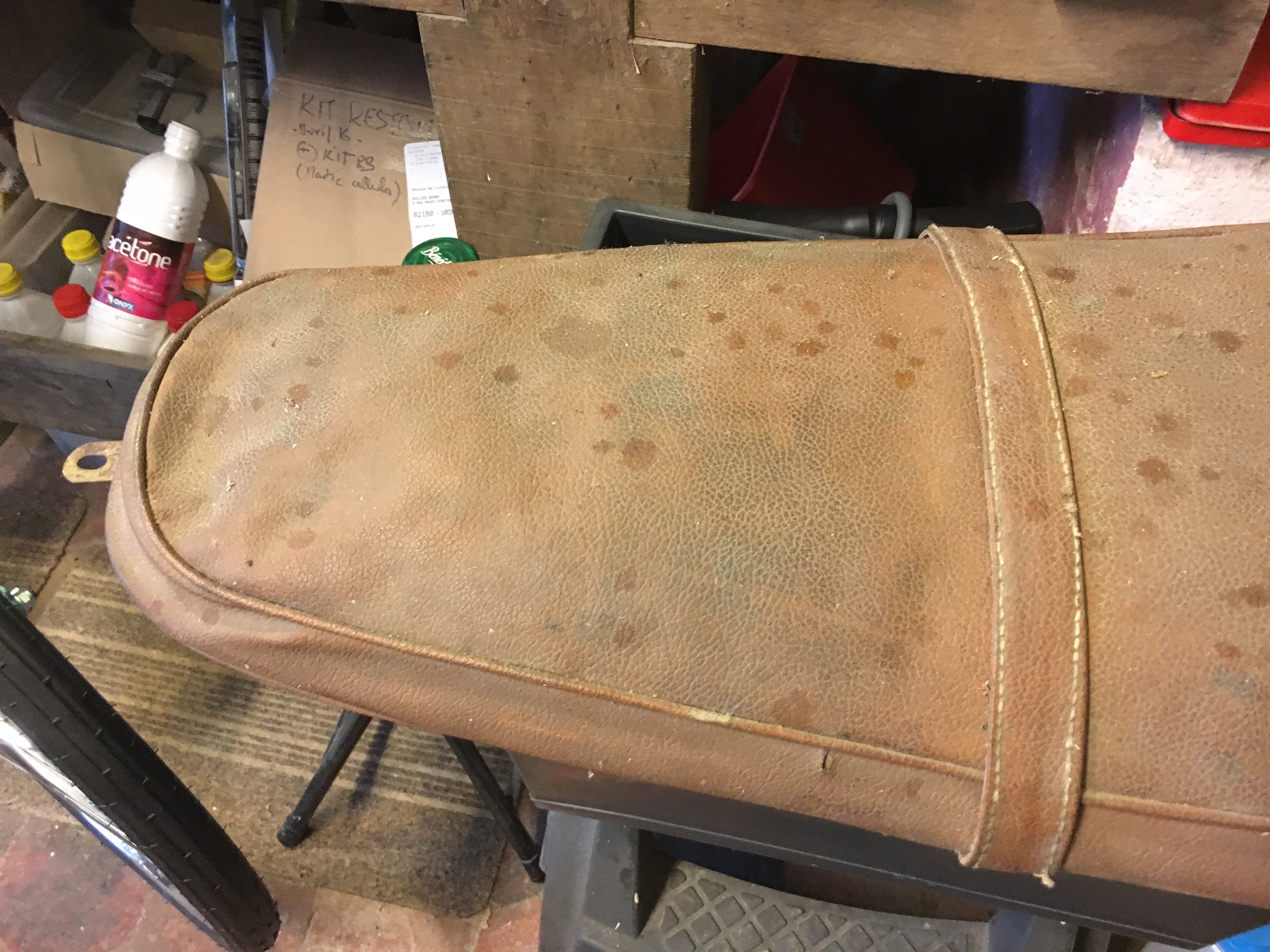

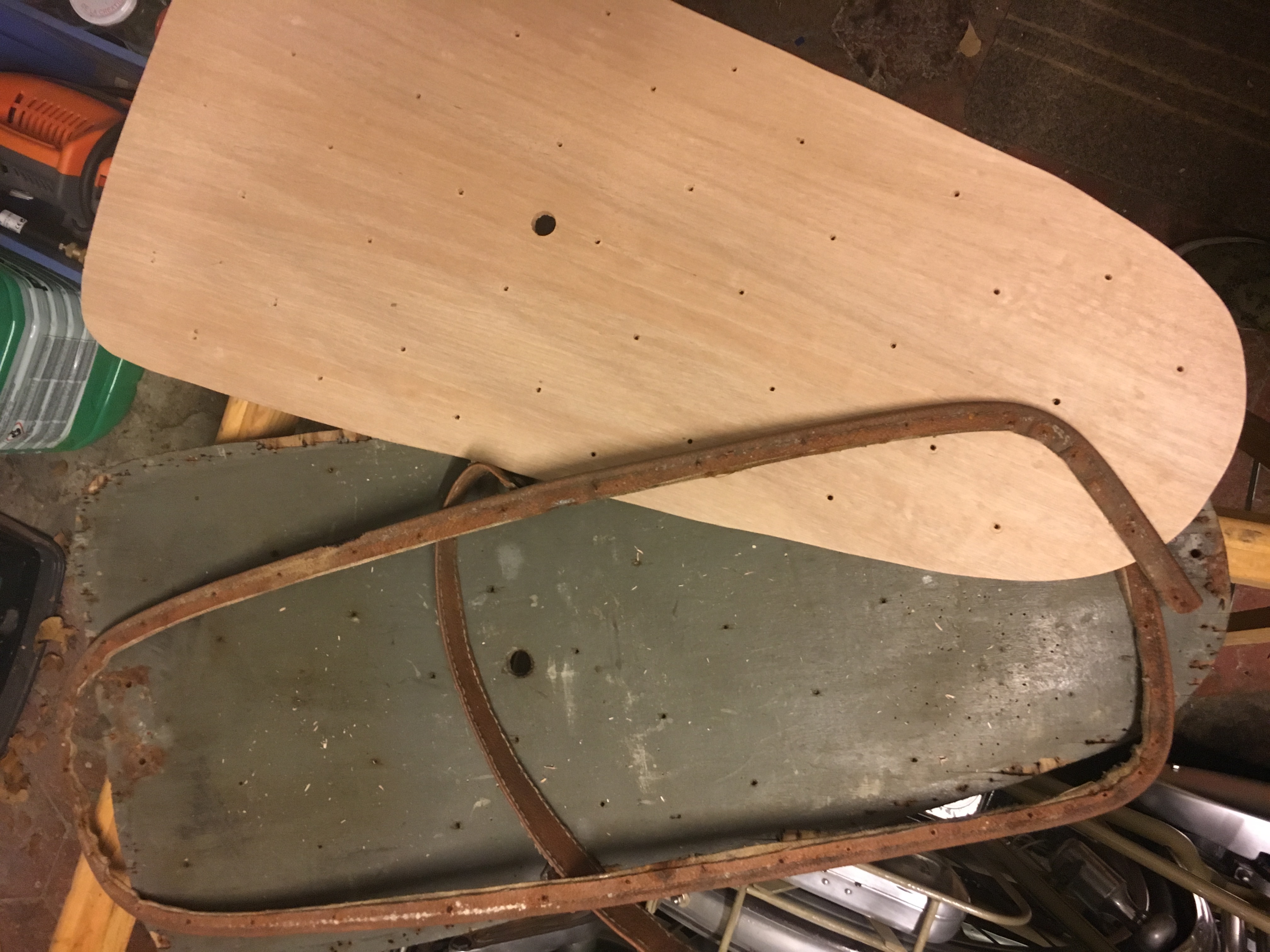

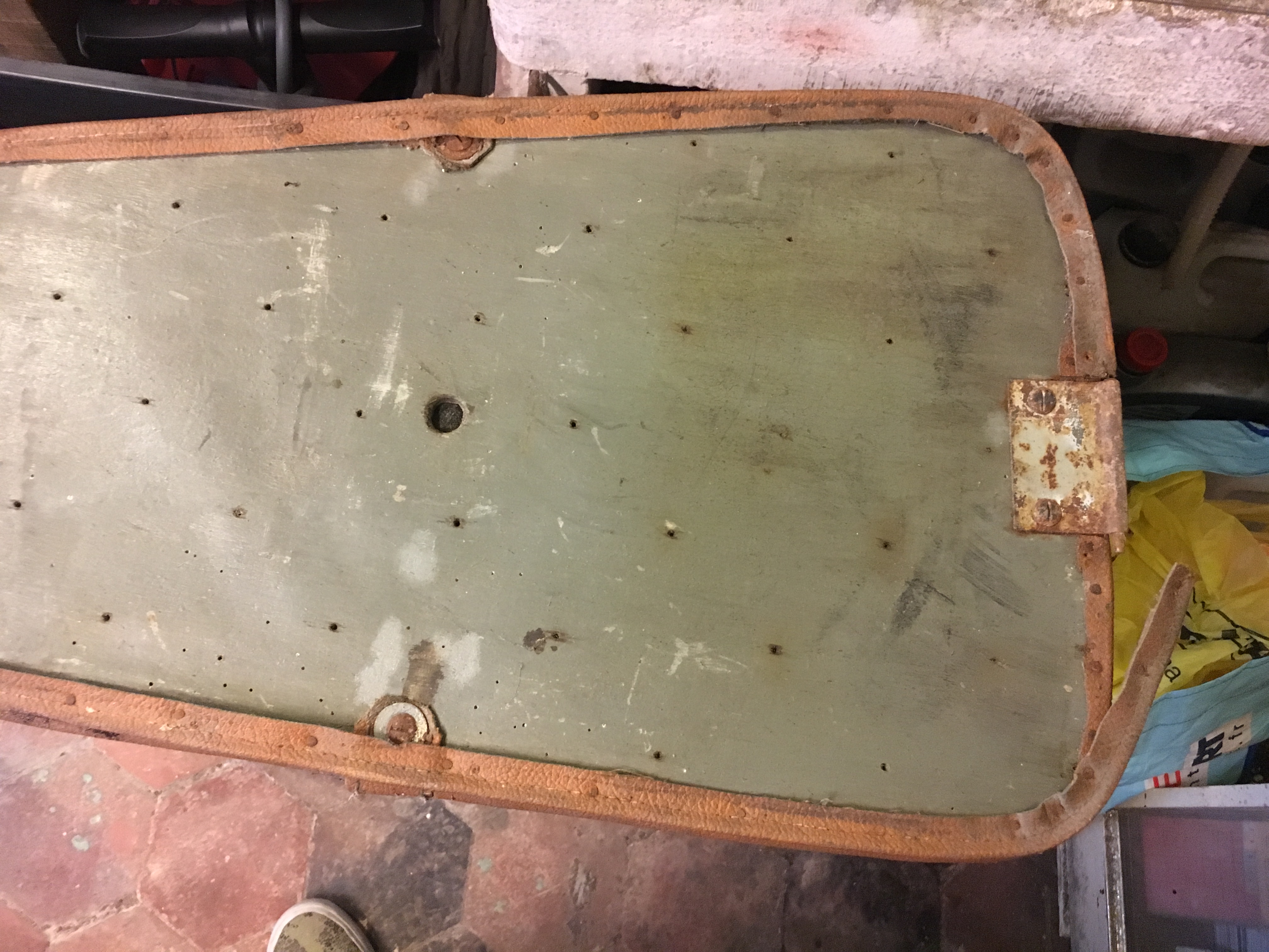

C est parti :
La selle est vraiment "défraîchie" je décide de commencer par elle. La base en contreplaqué n est plus utilisable : elle se delamine.
Le coussin n est pas "frais" non plus...
Direction Leroy Merlin, pour une planche en CP marine de 9 mm (pas de 8 mm dispo),
Découpe en utilisant l ancien comme master. Je reproduis les trous d aération, et le trou principal
Prochaine étape : la peinture, les vis, et la refabrication de la selle elle même.

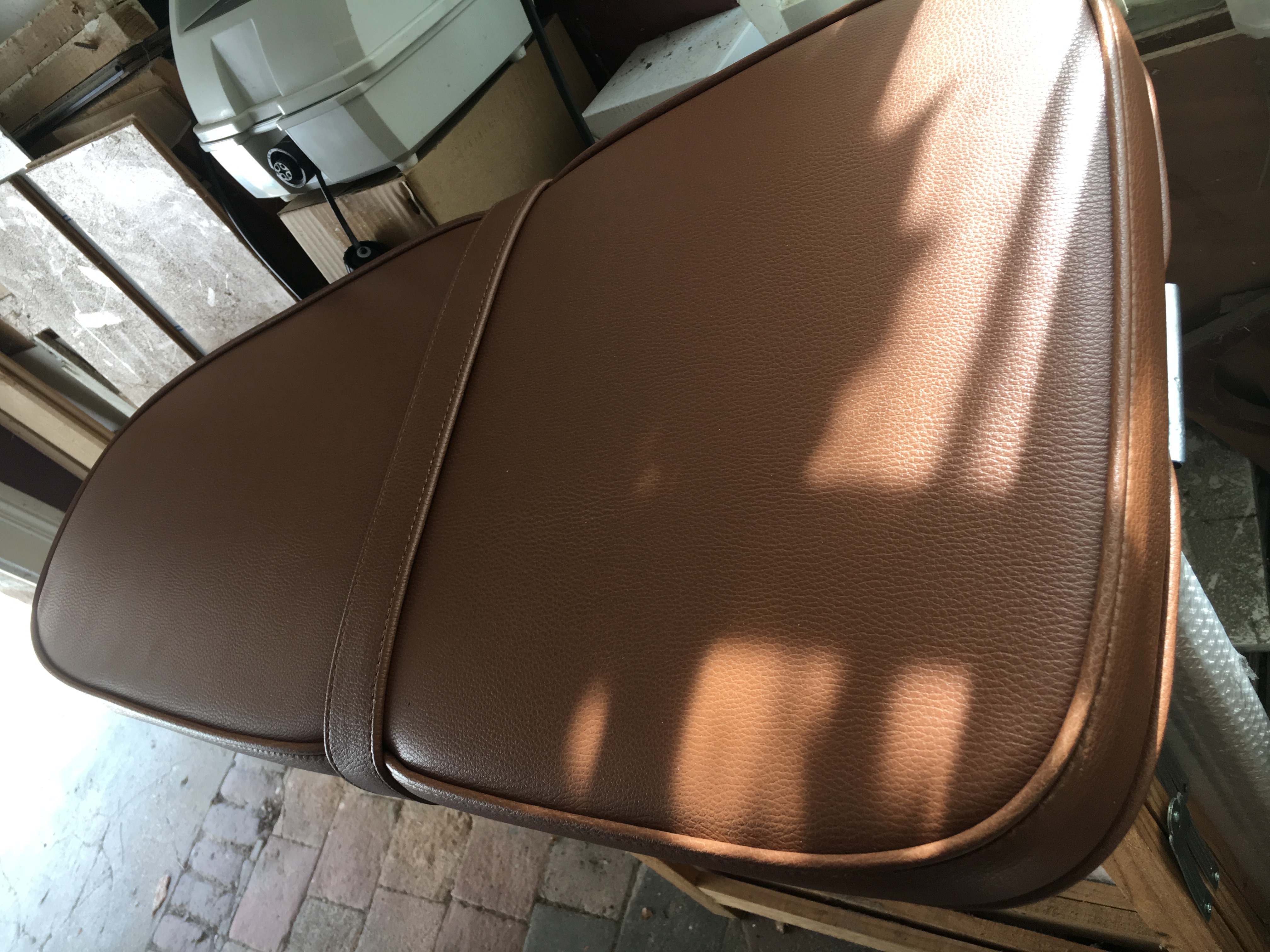

Petit à petit, pas à pas,
J'ai amené la selle à faire refaire chez Moreels à Sens, ses réalisations sont reconnues et il m'a fait un devis avec un bon prix.
C' a na pas été très rapide, mais le résultat est là, la réalisation est de très bonne qualité.
je mettrai des photos du recto, car le dessous est également réussi.
A suivre..
A suivre..
