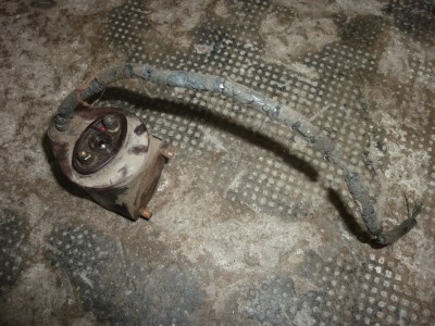

En fait, j'ai reçu une commande de plusieurs pièces achetées sur leboncoin et au pasasage il y avait une bobine ht externe mais en état moyen...je vous joins une photo pour que vous jugiez par vous même.
La question 1 est: est-ce que je peux faire quelque chose avec cette vieille bobine et me dire que j'ai juste le fil à refaire ou bien elle ne vaut plus rien je m'embête pas et j'investis ?? Merci pour votre avis.

c'est pas parce que le boitier est sale que la bobine qui est a l'intérieur est nase je dirai meme qu'il y a de grosses probabilités qu'elle soit nickel en général ces bobine ht externes sont pratiquement indestructibles , pour le plateau d'allumage les 50-53 ne sont pas du tout compatibles avec les 56 de plus un allumage par bobine ht externe est bien plus fiable donc perso je tenterai le coup avec la bobine ht externe tu peux meme dans un premier temps essayer en gardant le vieux fil ht qui n'est pas jojo mais qui est peut etre fonctionnel voir si y'a une étincelle si c'est le cas il te suffira juste de le changer tu vas chez le réparateur de cycle ou d'espace vert du coin et tu te procures 50cm, tu peux aussi mettre une bobine de mobylette.

Ok merci bien, oui je l'ai testé et apparemment elle fonctionne...j'ai enlevé la gaine pourrie et je pense que je vais mettre de la thermorétractable.

je te déconseille fortement de mettre de la gaine thermo sur un cable nu ht car le courant qui y circule est de très très haute tension et il aura vite fait de fuiter vers la masse, il faut juste changer le fil ht pour cela il suffit d'ouvrir le boitier en dévissant la petite vis au cul du boitier.

J'ai enlevé la gaine pourrie...je vais essayer de trouver chez Leroy Merlin ou quincailler un bout de tuyau assez costaud pour du HT.

salut chez leroy tu ne vas rien trouver il faut aller chez le réparateur de cycle ou d'espace vert du coin et lui acheter 60cm de cable ht tout simplement et l'ancien poubelle.

Au final, ca s'est transformé en achat d'une nouvelle bobine car l'intérieur de l'autre était vraiment pourri, rouillé et le fil commencait à se décrocher...je l'ai acheté sur myscooterama, j'espère que ça ira...j'ai repris aussi un condensateur car le fil du premier s'est peté. Et oui il faut le contorsionner un peu dans tous les sens c'est galère...j'ai peur qu'il repète le prochain...sinon une question comme ça un peu basique: c'est normal que je doive appuyer sur l'embrayage pour que le kick descende ? ca parait bête mais j'ai jamais essayé un acma moi et là sur mon moteur le kick bloque sauf lorsque je tire sur l'embrayage. Du coup, quand je vais essayer le moteur sans la coque il faur que je bloque l'embrayage c'est cà?
