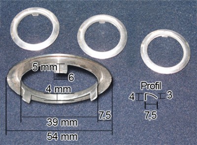

Je recherche les ouies / enjoliveurs en aluminium pour mon Y52.
Pas facile a trouver !

sauf erreur de ma part , i il me semble sont les memes que sur les lambretta ld :;): amicalement
Patrick
Re: ouies / enjoliveurs Y52
Diamètre 5mm plus grand sur les LD :(
exact, diametre intérieur des enjo pour lambretta est de 44 donc c'est pas bon, en neuf cette taille est introuvable par contre du coté des œillets pour rideau sur la toile y'en a qui font 40mm de diamétre intérieur couleur argent donc en agrandissant légèrement le diamétre tole ça devrait le faire meme si c'est pas origine de toute façon c'est ça ou rien.

alors qui se lance dans une refabrication ???

Merci les tontons !
En attendant une refabrication, je me lance dans la modification d'œillet de rideau de 40 mm ...

Refabrication inutile, le prix de vente des anneaux est totalement imbattable et le résultat plus que correct.
De notre côté, on laisse tomber cette idée de refab.
