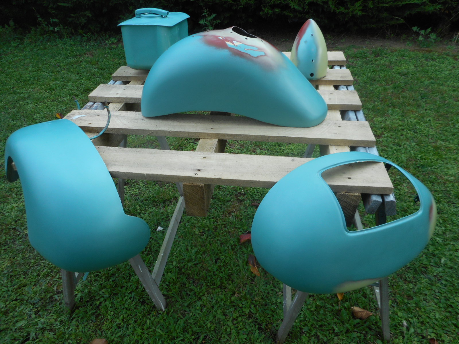

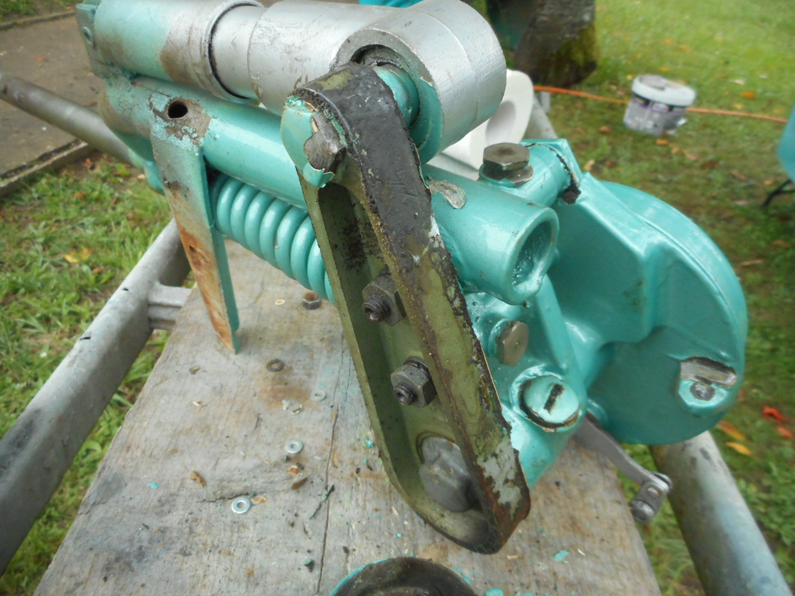

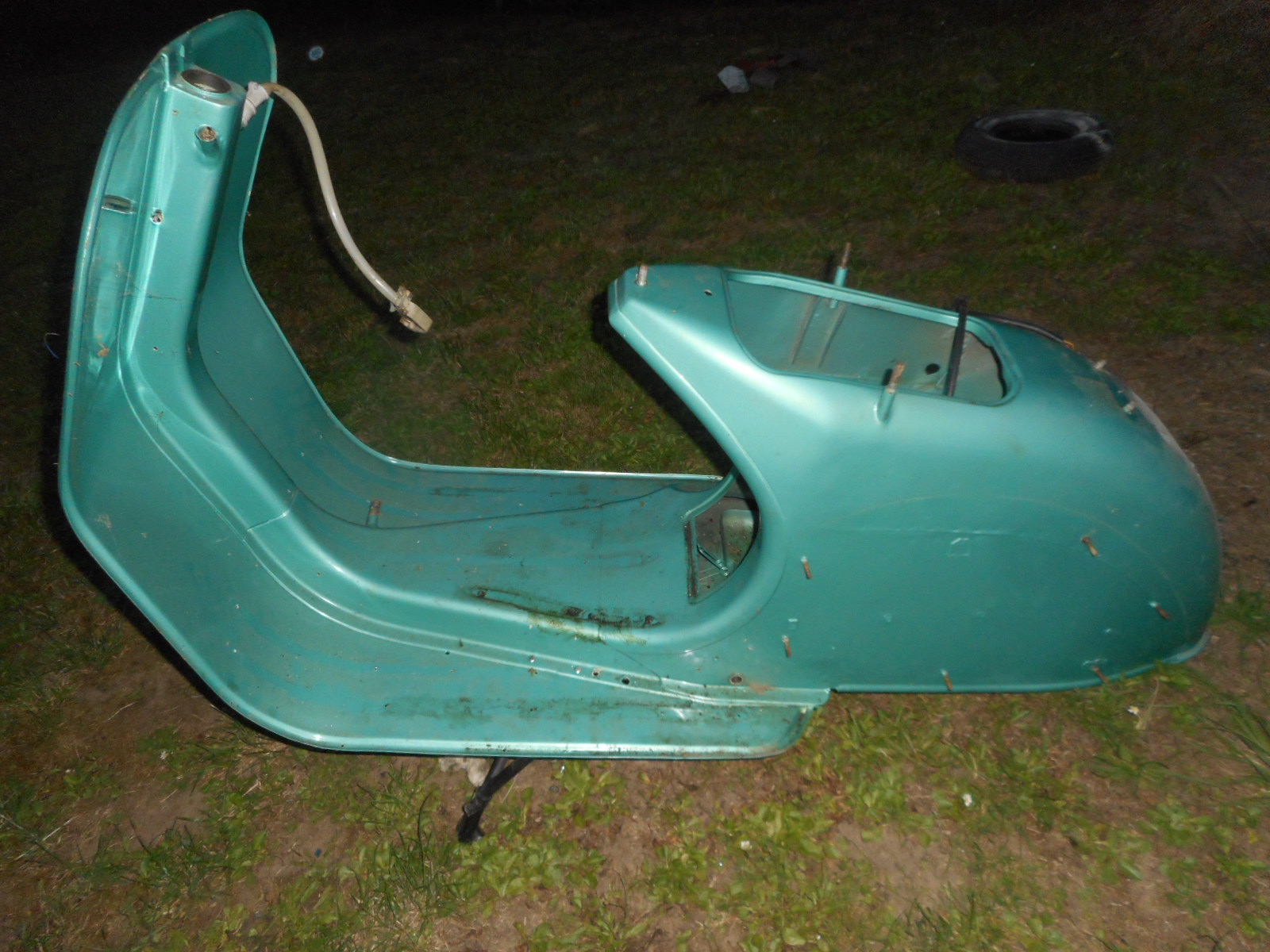

un nouveau dossier pour le faro basso de notre ami riton le basque qui a acqui ce scoot il y a quelques temps et qui a subi une pseudo restau ou rien n'a été démonté la boulonnerie peinte en meme temps, le balancier avant est un mélange de boue et de peinture a l'image de l'engin, moteur évidemment jamais ouvert mais peint ça fait bling bling et pour finir une teinte nul a chier rien a avoir avec le vert d'origine enfin du bon travail de gougnafier donc démontage de la béte et on reprend tout a zéro

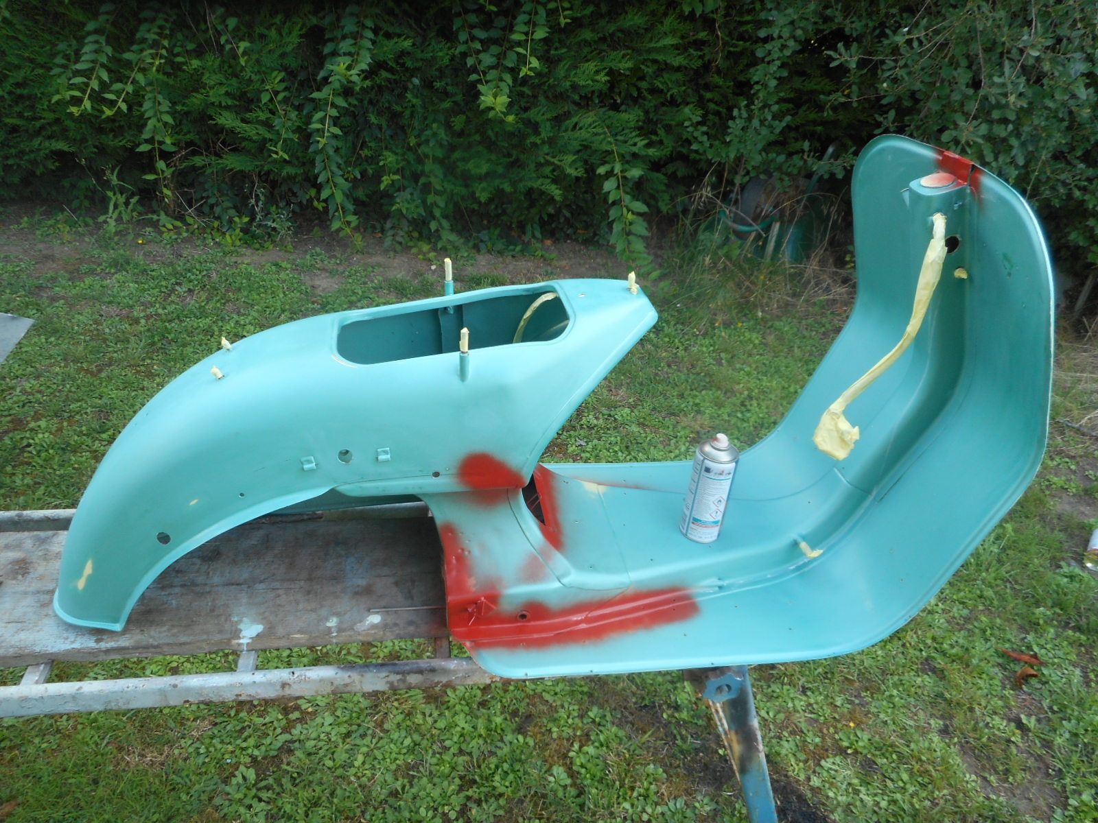

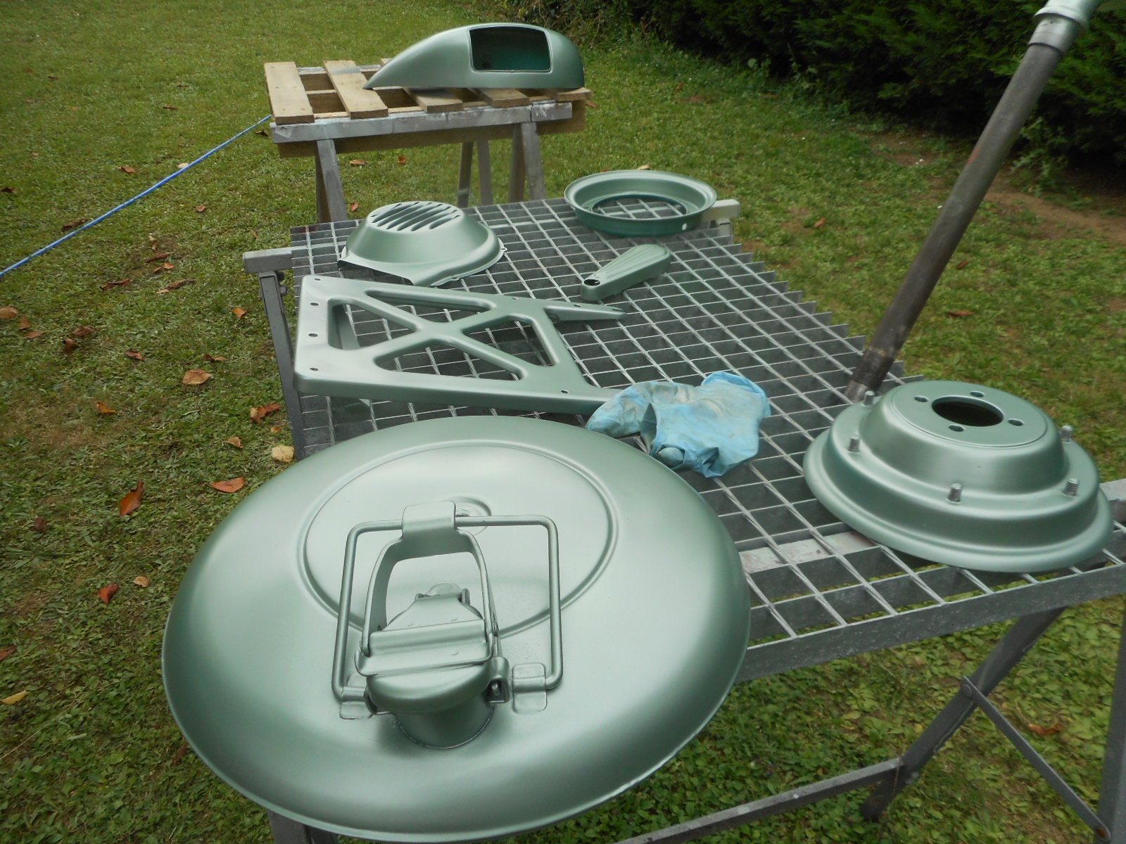

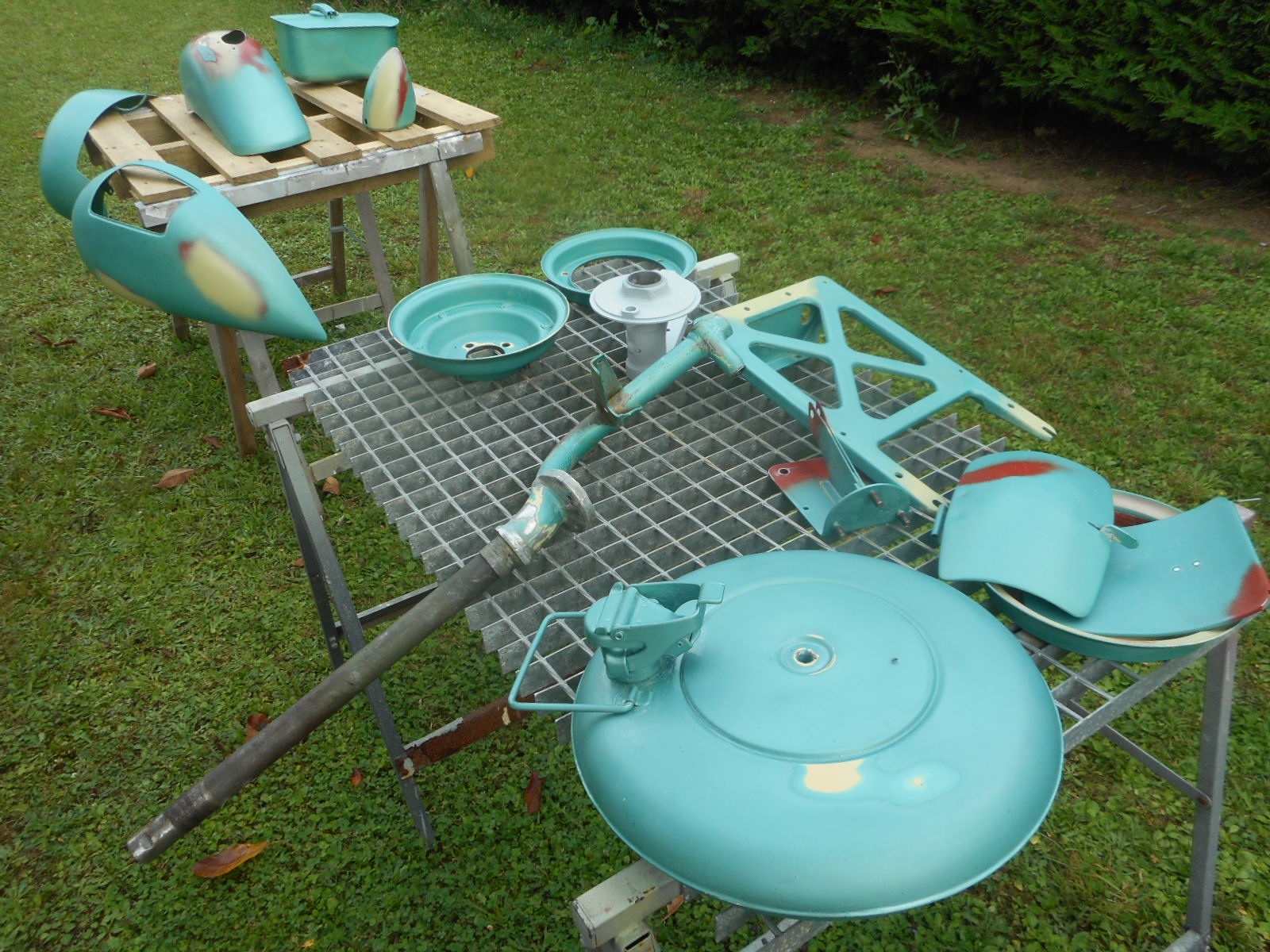

donc préparation des surfaces avec un dépolissage de toutes les pièces

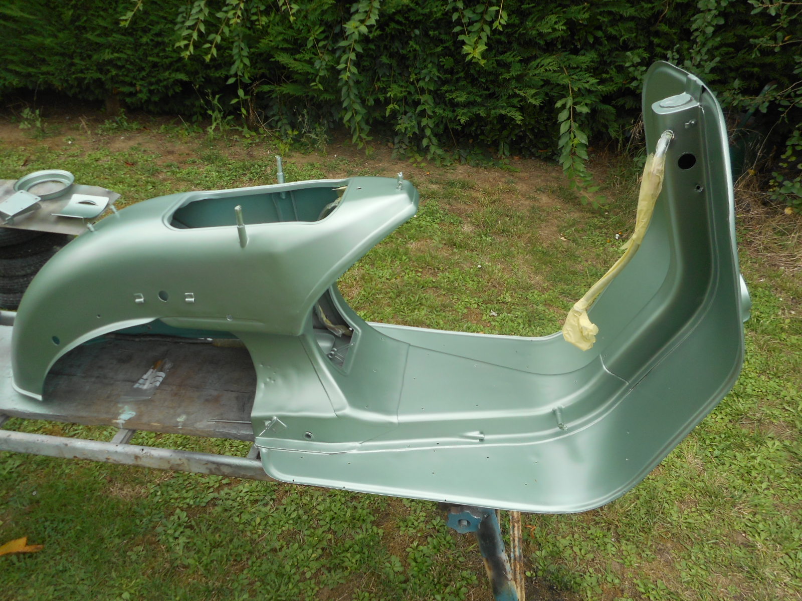

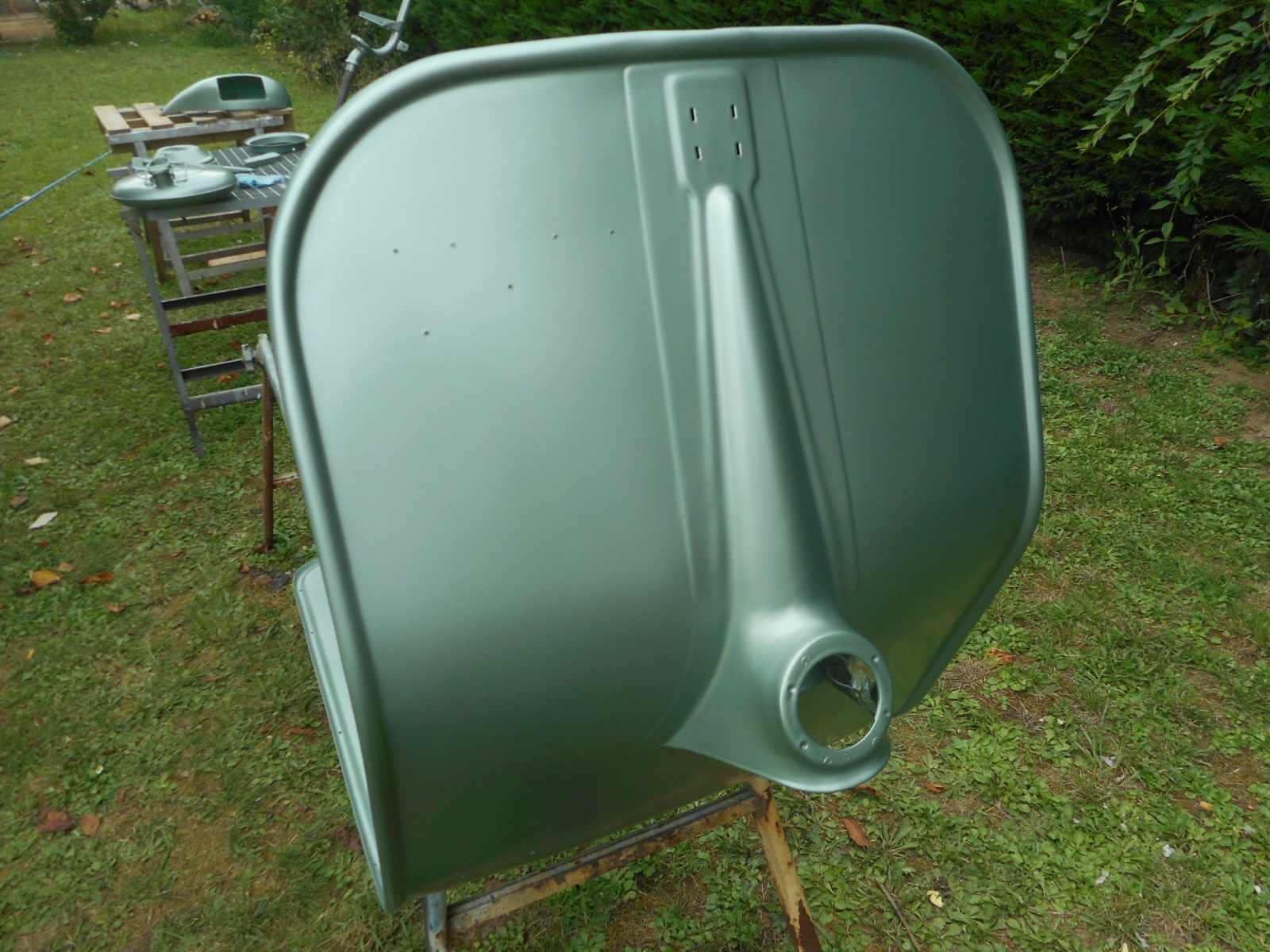

hier matin le temps s'y prêtant j'ai peint le scoot dans sa livrée vert d'origine version satinée c'est autre chose
Messages : 2051
Re: faro basso
le résultat est bluffant, félicitations ! 8)

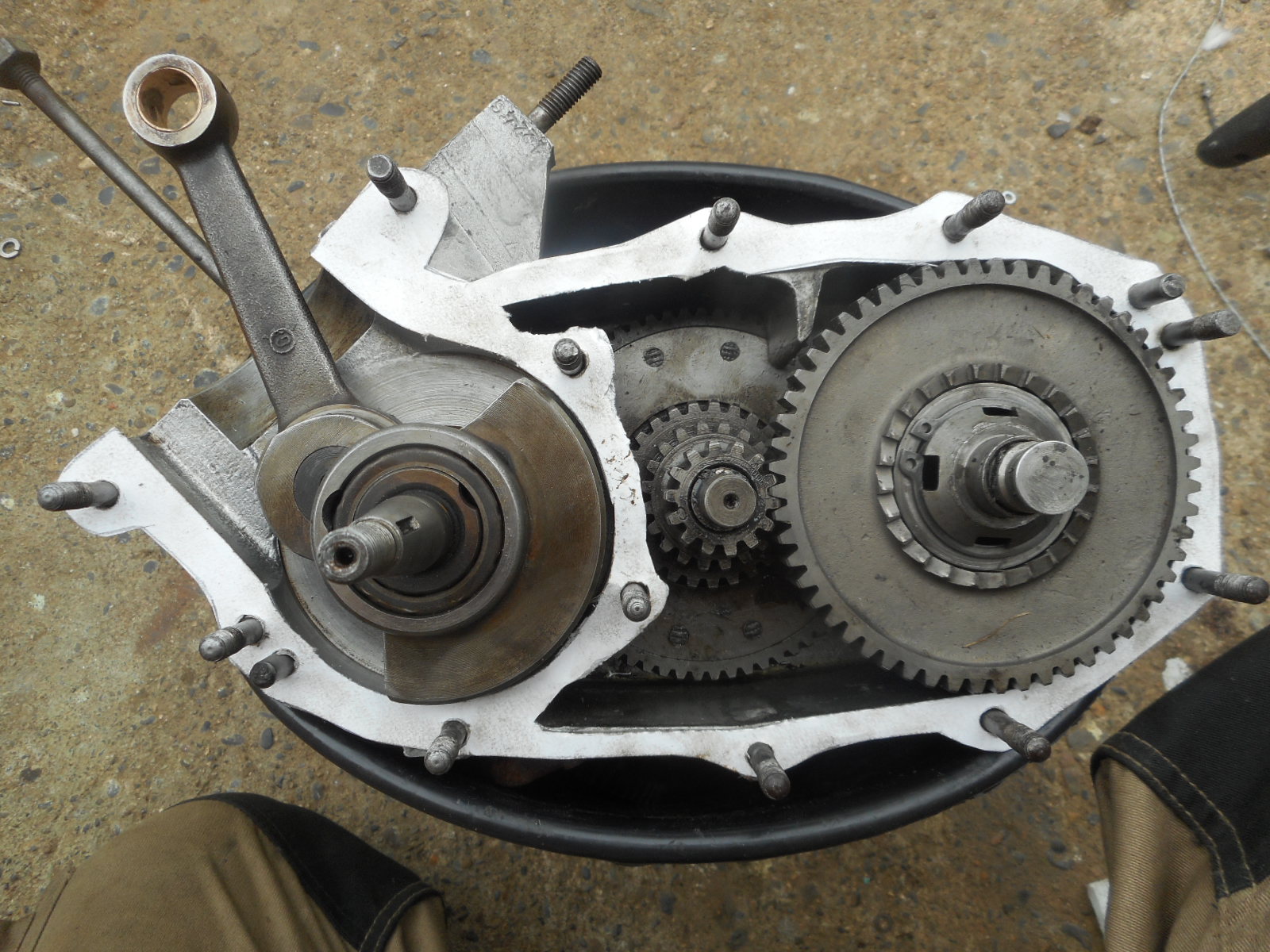

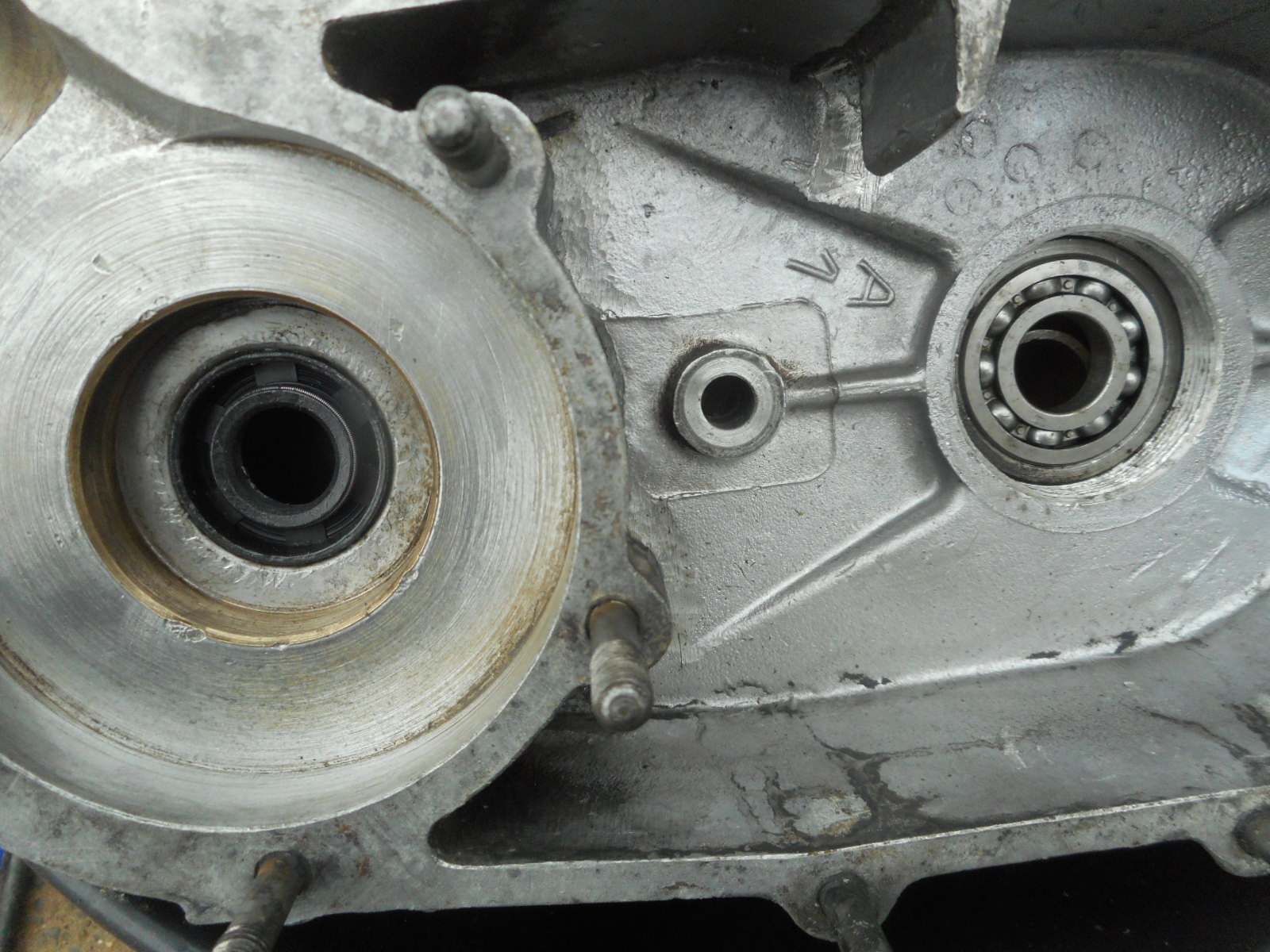

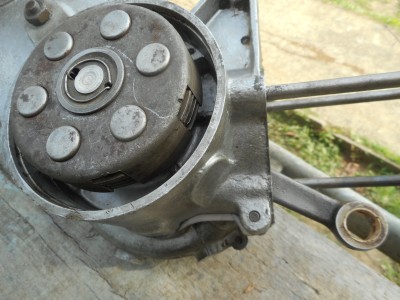

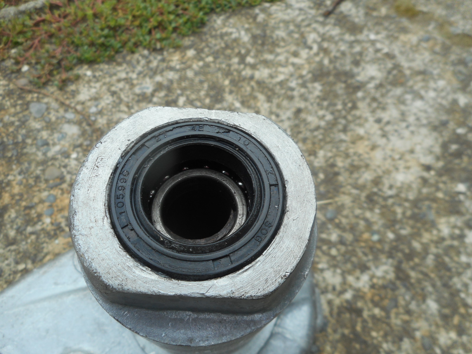

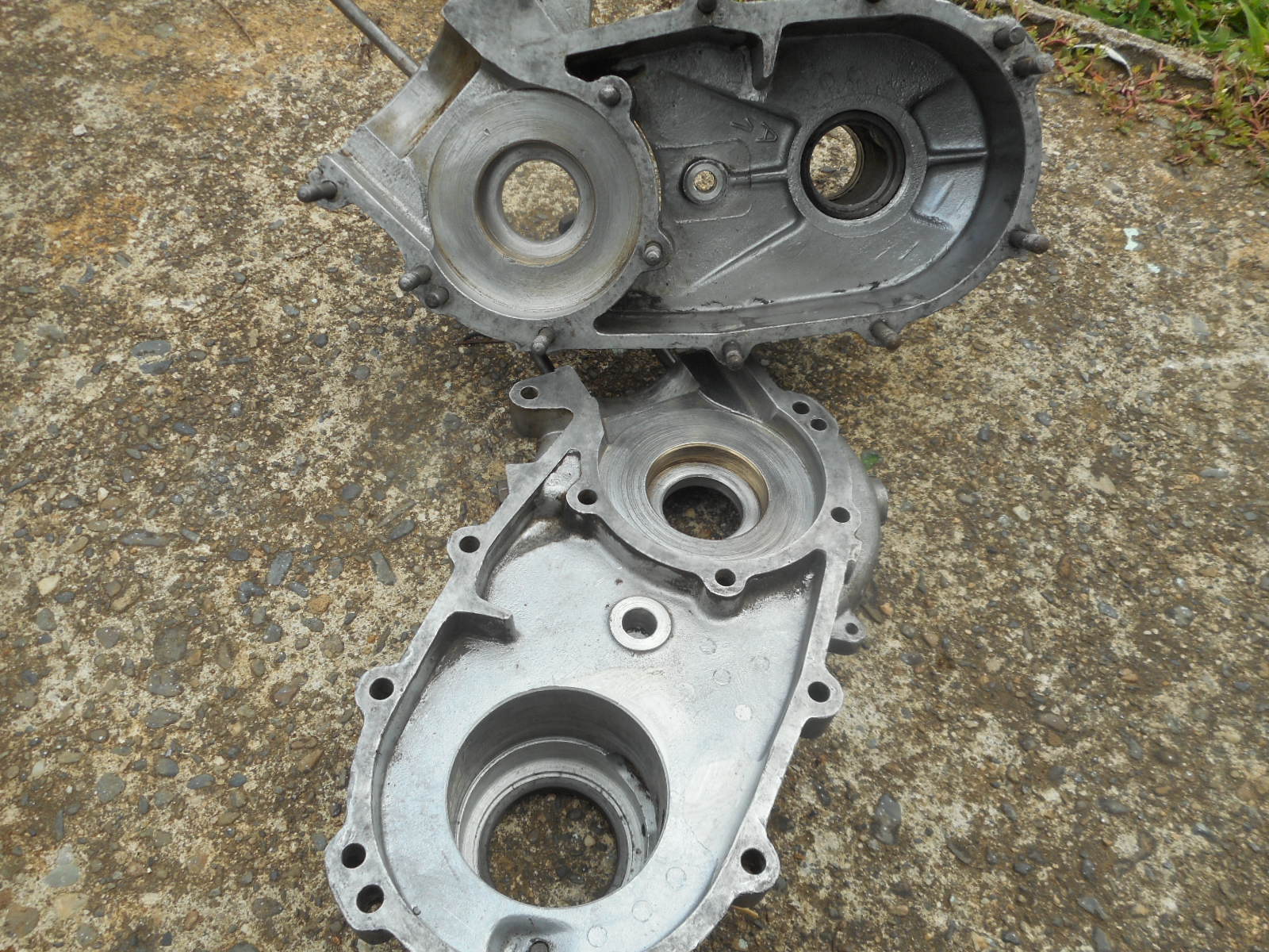

attaque du moteur avec comme premiére opération enlever cette affreuse peinture gris métallisée qui était la pour faire du tape a l'œil enfin avec du sp 95 et un pinceau elle est partie sans problèmes ensuite ouverture du moulin pour en faire une coquille vide avec changement de tous les joints spis ( doubles lévres) et roulements

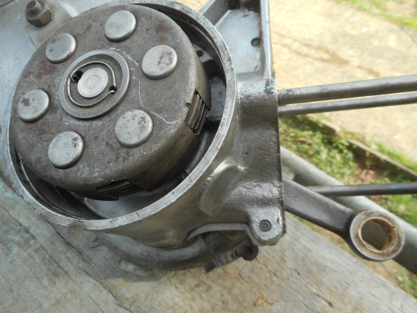

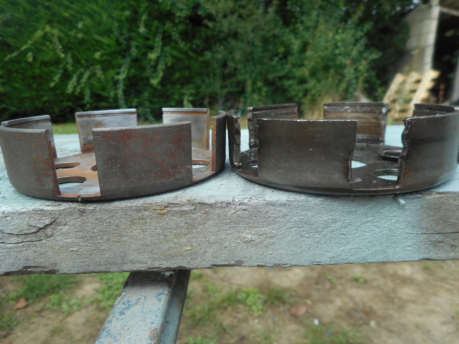

confection d'un joint papier dans du canson un peu plus épais que les pochettes ça évite les fuites d'huile+ changement de la cloche d'embrayage bien malade avec évidemment disques garnis neufs.

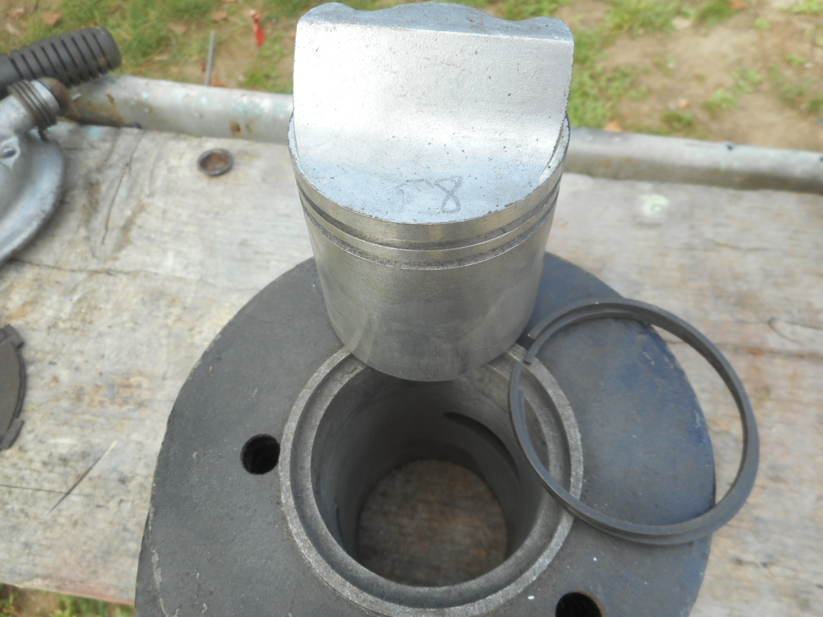

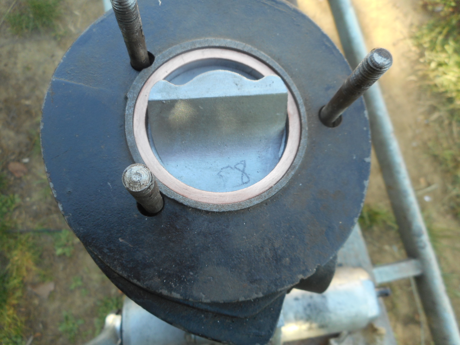

gros réalésage de 56.5 on passe a 58 histoire de gagner un peu en cylindrée ça fait jamais de mal+ moteur refermé tout est ok pas de point dur.

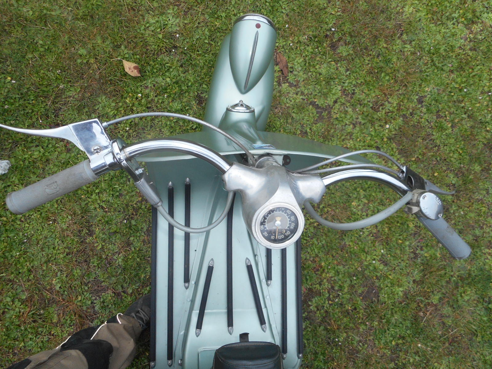

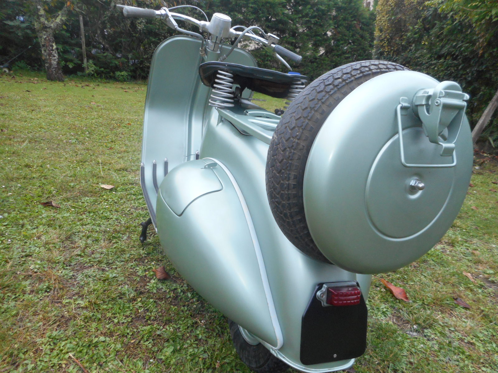

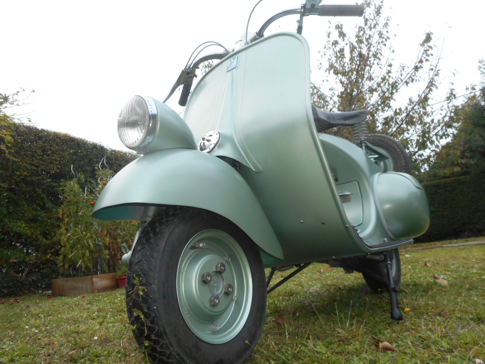

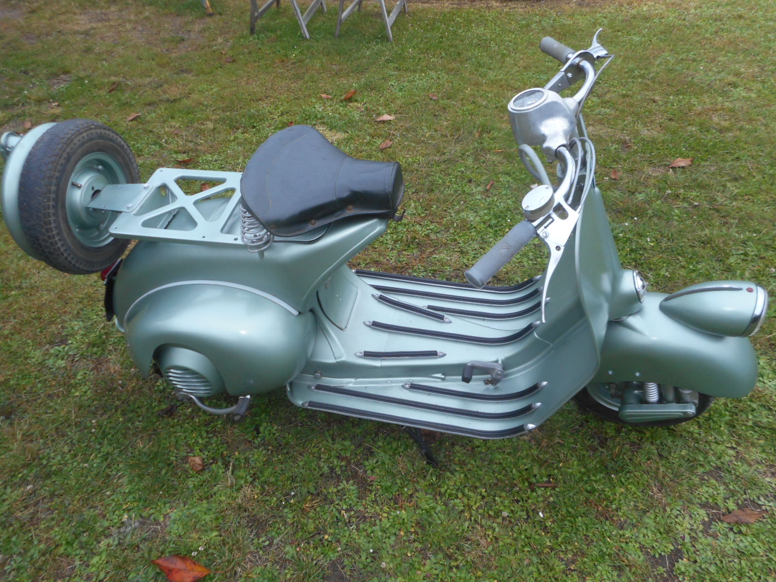

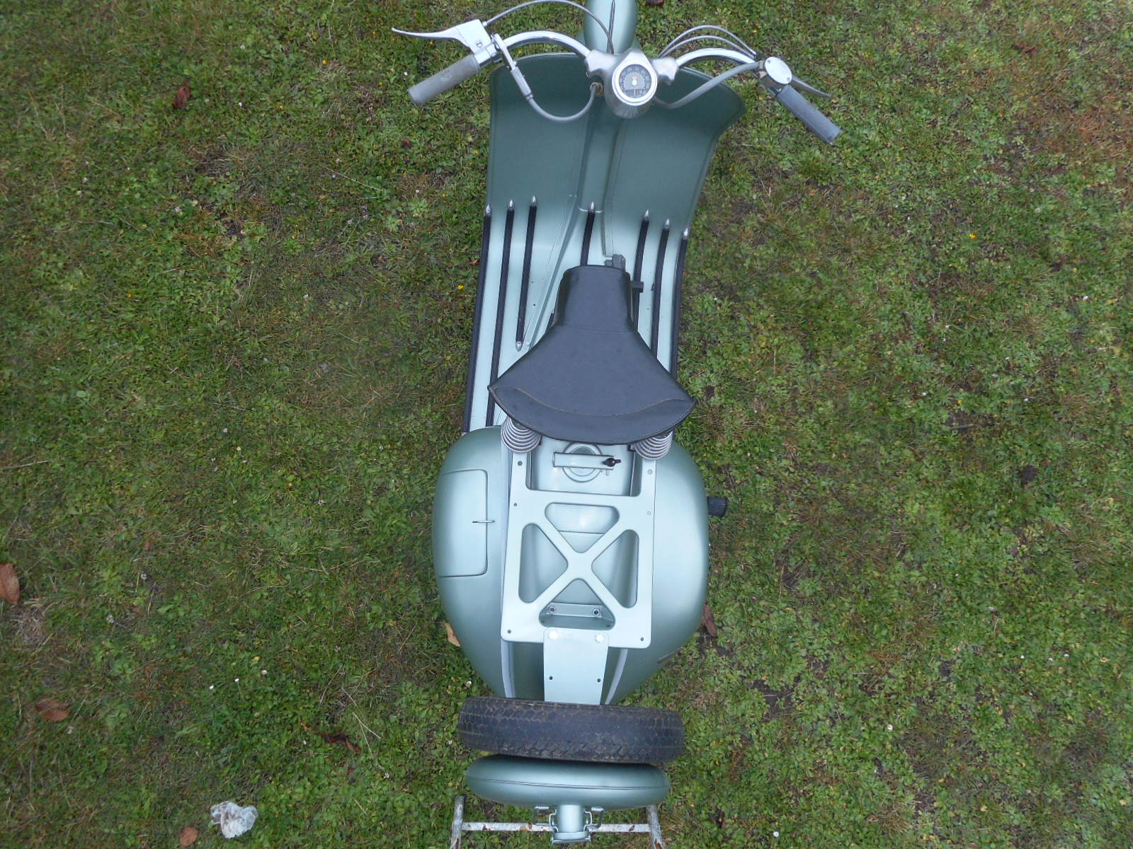

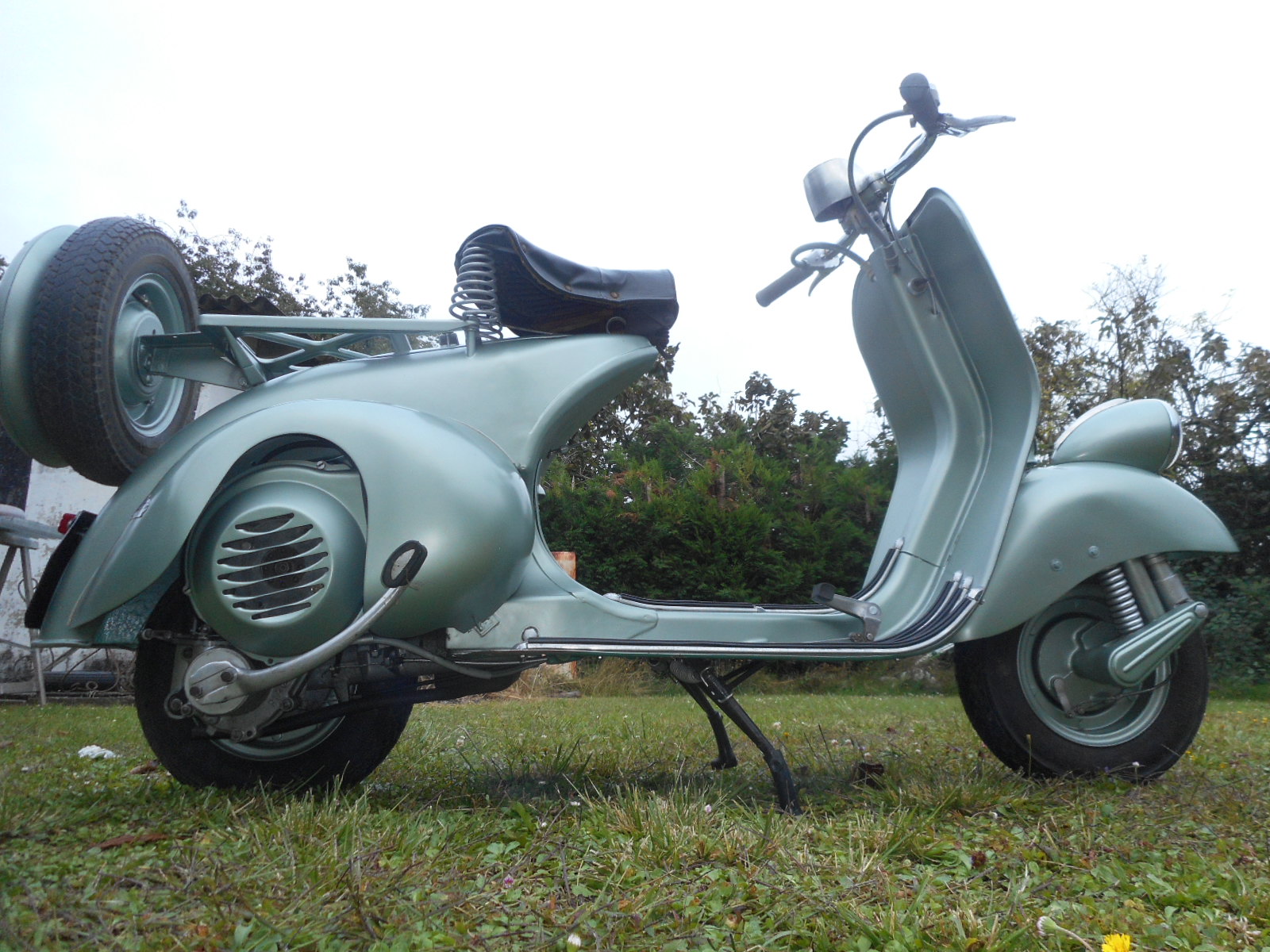

salut scoot en phase de finition il marche impec, très souple avec beaucoup de plaisir de conduite.
Messages : 10047
Re: faro basso
Superbe..... il ne demande plus qu'à rouler et prendre un poil de patine !

TONTONSCOOT a écrit :Superbe..... il ne demande plus qu'à rouler et prendre un poil de patine !
je pourrais me charger de le lui faire :mrgreen:
superbe ce faro brasso
