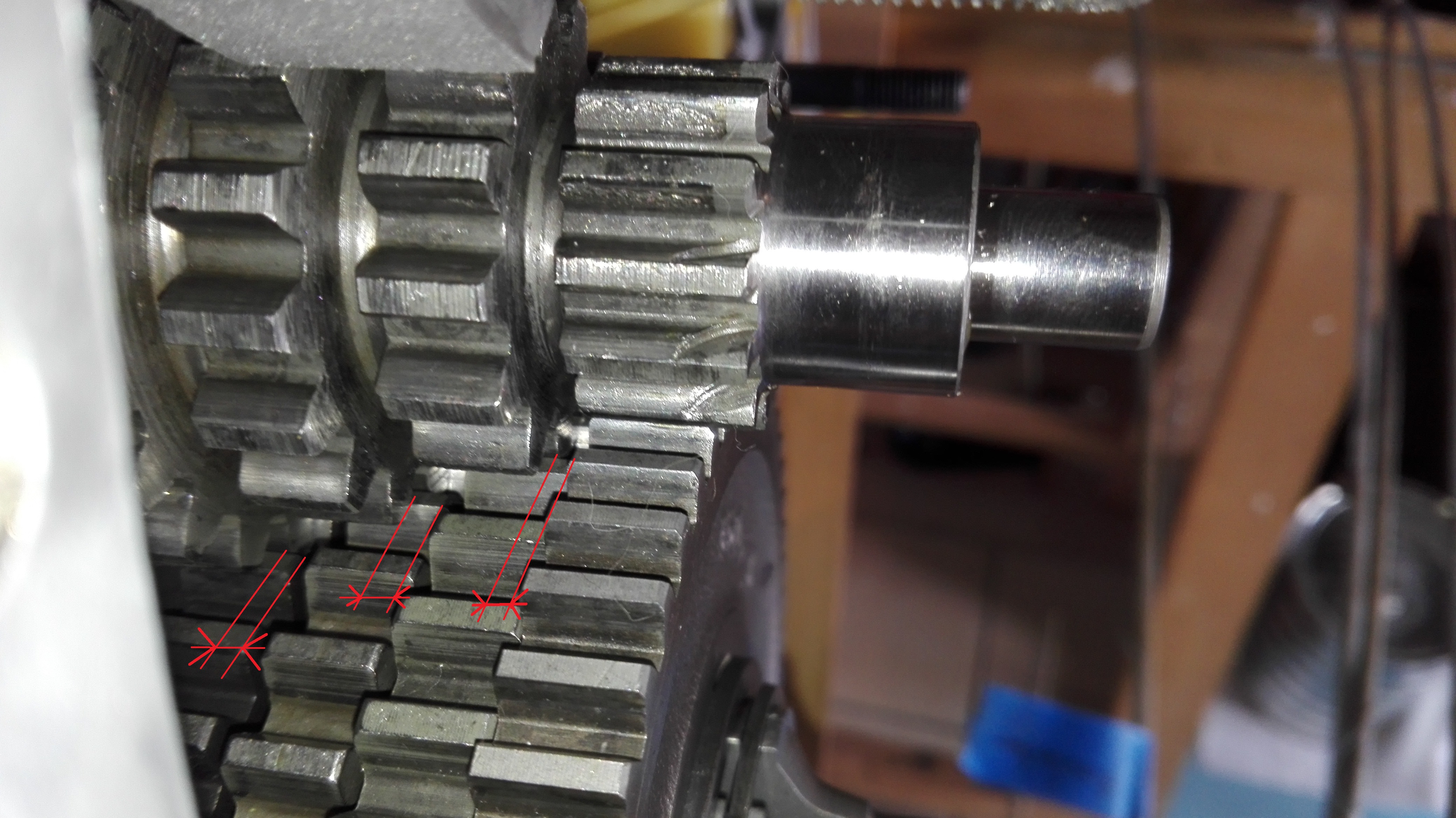

Sinon j ai une autre question concernant les pignons de boite. Lorsque je renquille dans le carter l arbre secondaire avec ses pignons, c derniers ne tombe pas bien en face des pignons de l arbre primaire voir photo. Je voulais savoir si c'était normal. Je pense pas mettre trompé sur le sens de montage des pignons de boite, mais j ai un doute vu le résultat. Si des plans bien détaillés existent je suis preneur, j aimerais bien évité de rouvrir le moulin :evil:

salut une chose est sur les pignons de deuxiéme et de troisiéme ne sont pas bon alors que le pignon de premiére tombe bien donc a mon avis ils sont a l'envers voir aussi le pignon de quatriéme il faut que les deux trains de pignons soient parfaitement alignés

Si tu as démonté ton arbre secondaire du carter il se peut qu'il ne soit pas rentré à fond, en serrant ton tambour avec l'écrou central ça recentre ton arbre secondaire avec le primaire (ça eut être une solution).
Si tu as désassemblé les pignons de ton arbre secondaire, "mcdouve" a peut-être raison , il y en a qui sont peut-être remontés à l’envers.
