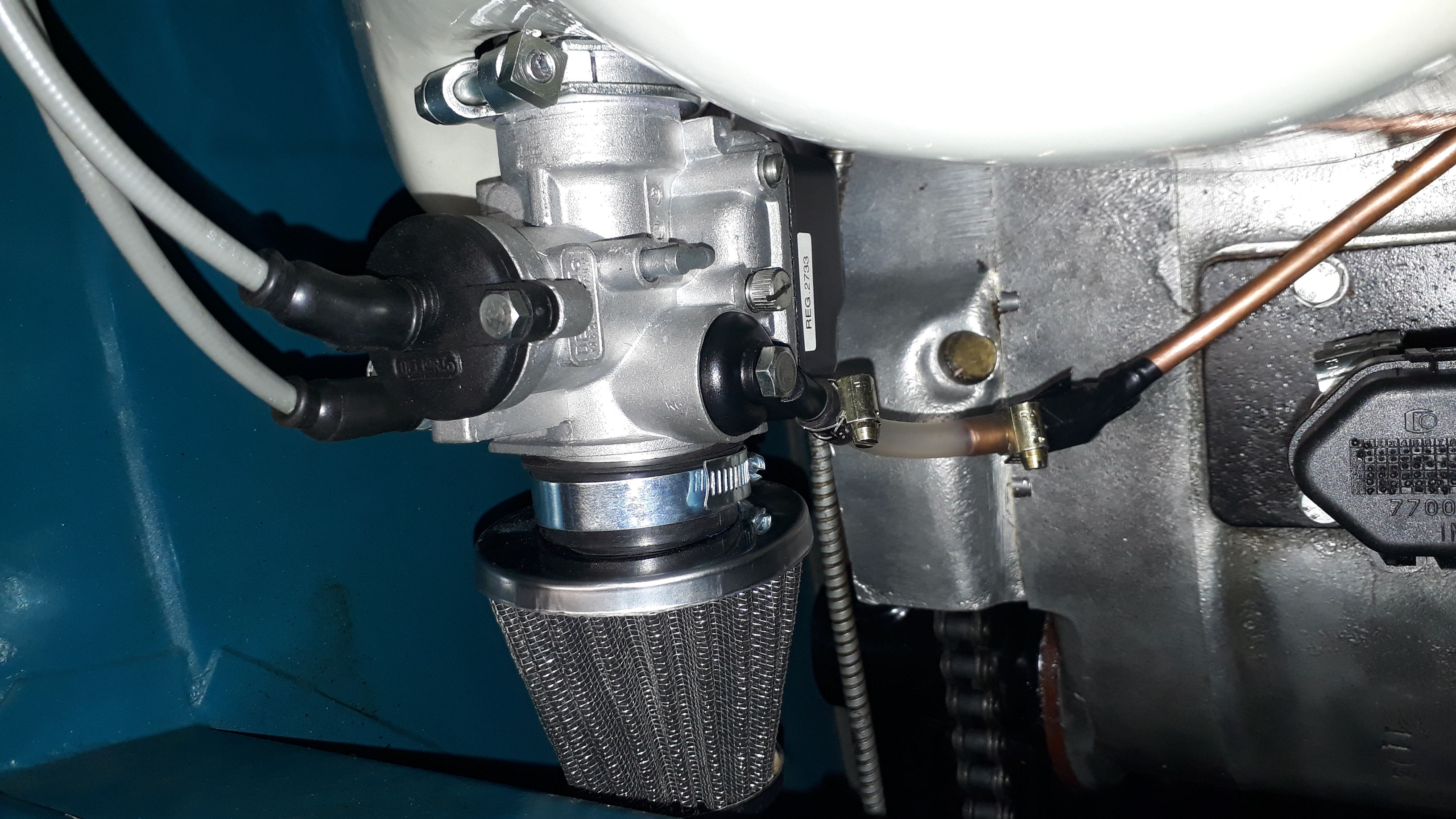

Essaie d'un carbu moderne "façon Mcdouve" :;): en lieu et place du M25D Gurtner d'origine.
Montage rigide sans modif sur la pipe d'admission.
=> démarrage plus facile à froid et à chaud, plus de fuite !
Le gicleur principal de 100 fourni avec le carbu semble un peu petit... J'ai levé l'aiguille de deux crans pour optenir une couleur de bougie acceptable, en attendant la livraison des gicleurs plus gros et en tenant compte que je n'ouvre pas encore plein gaz pour cause de rodage... (vilo et piston neuf)
Donc à suivre...

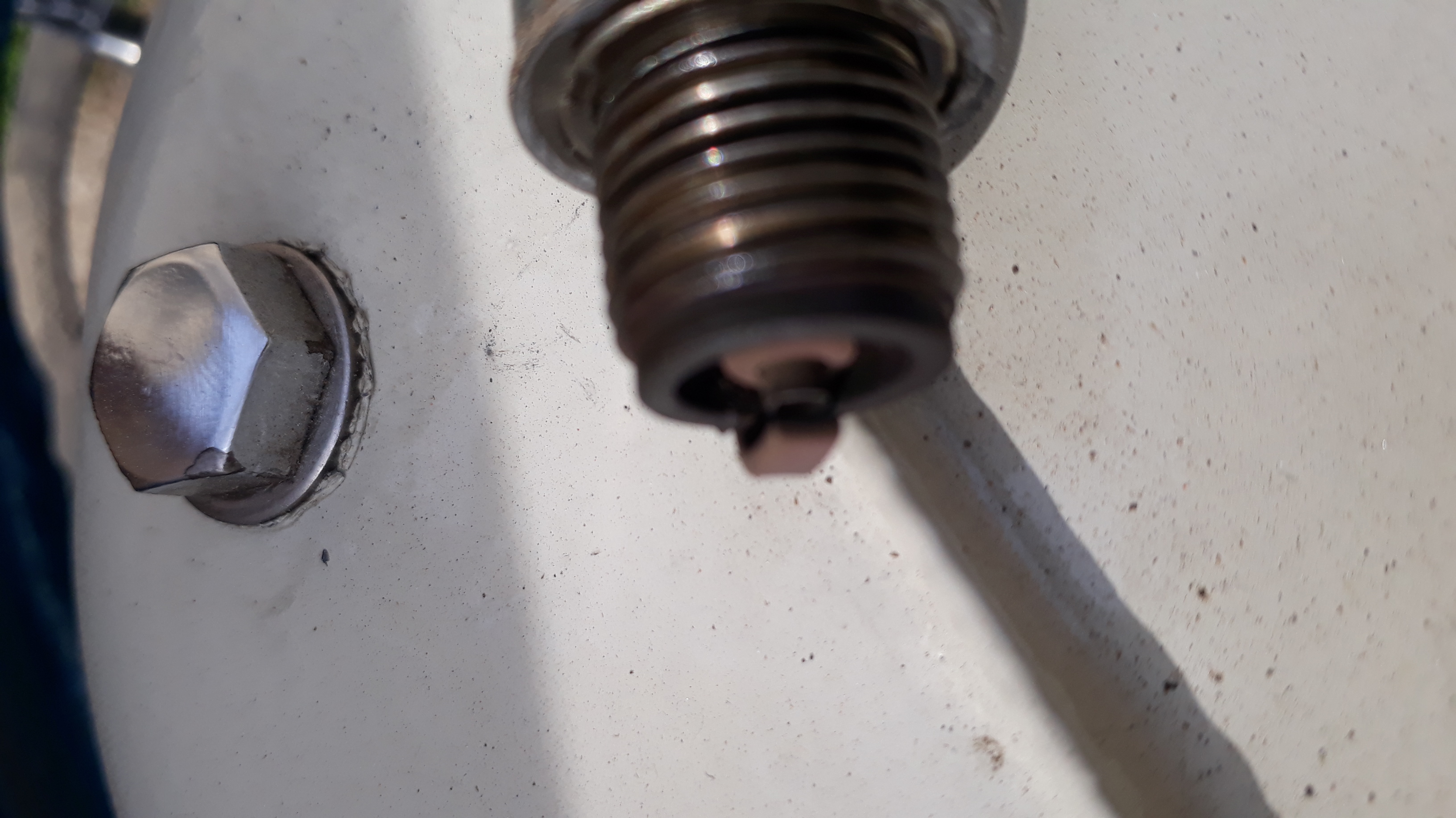

Mais le plus inquiétant C'est que la bougie était presque blanche... En remontant l'aiguille, ça va mieux. Je vais essayer de monter en taille de gicleur quitte à redescende après, mais je veux être sûr de ne pas être trop pauvre...

Je ne suis pas sûr que la couleur de la bougie soit vraiment fiable => même avec des gros gicleurs avec lesquels le moteur engorge, la bougie est marron clair ! (avec une B7)

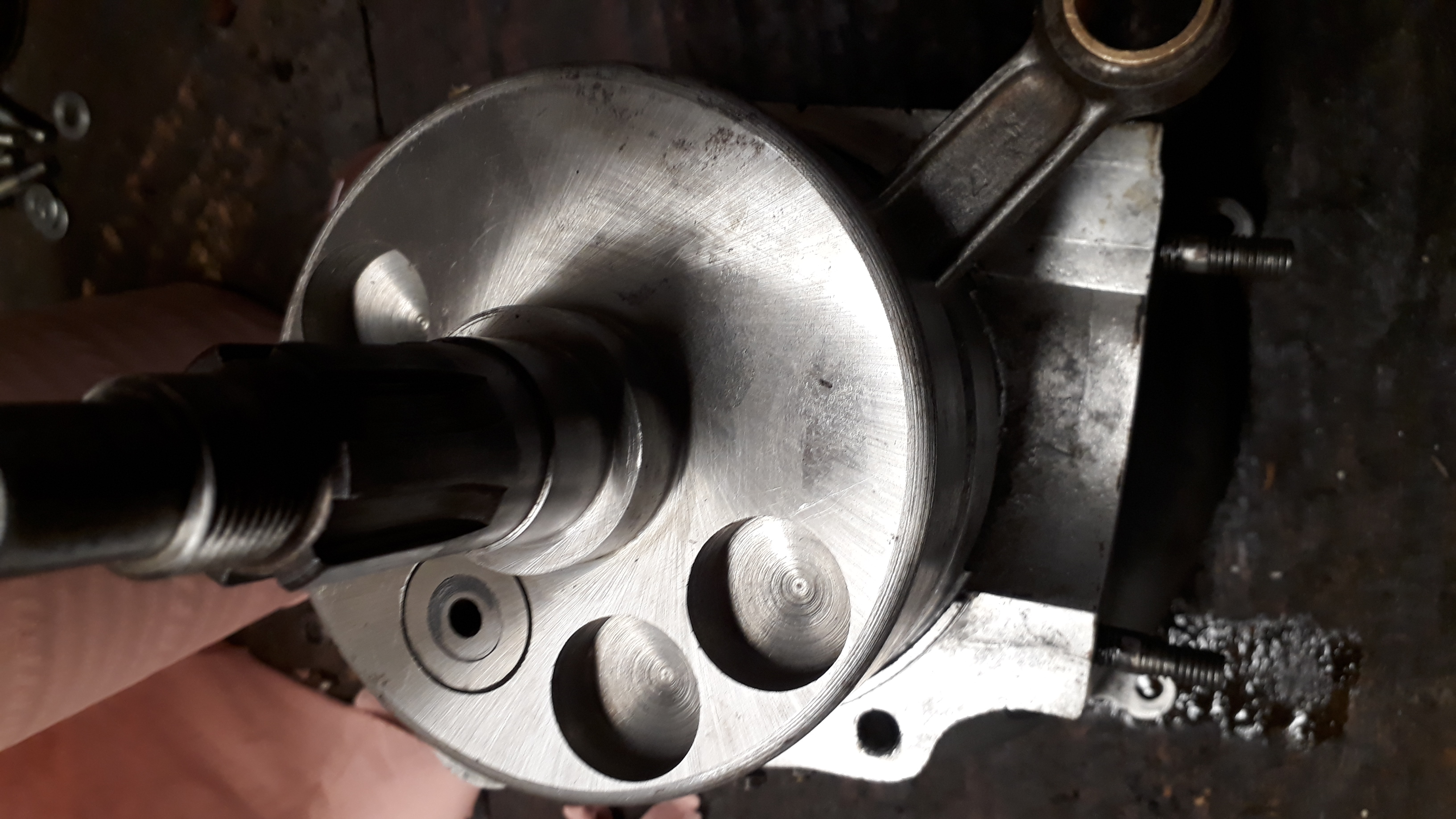

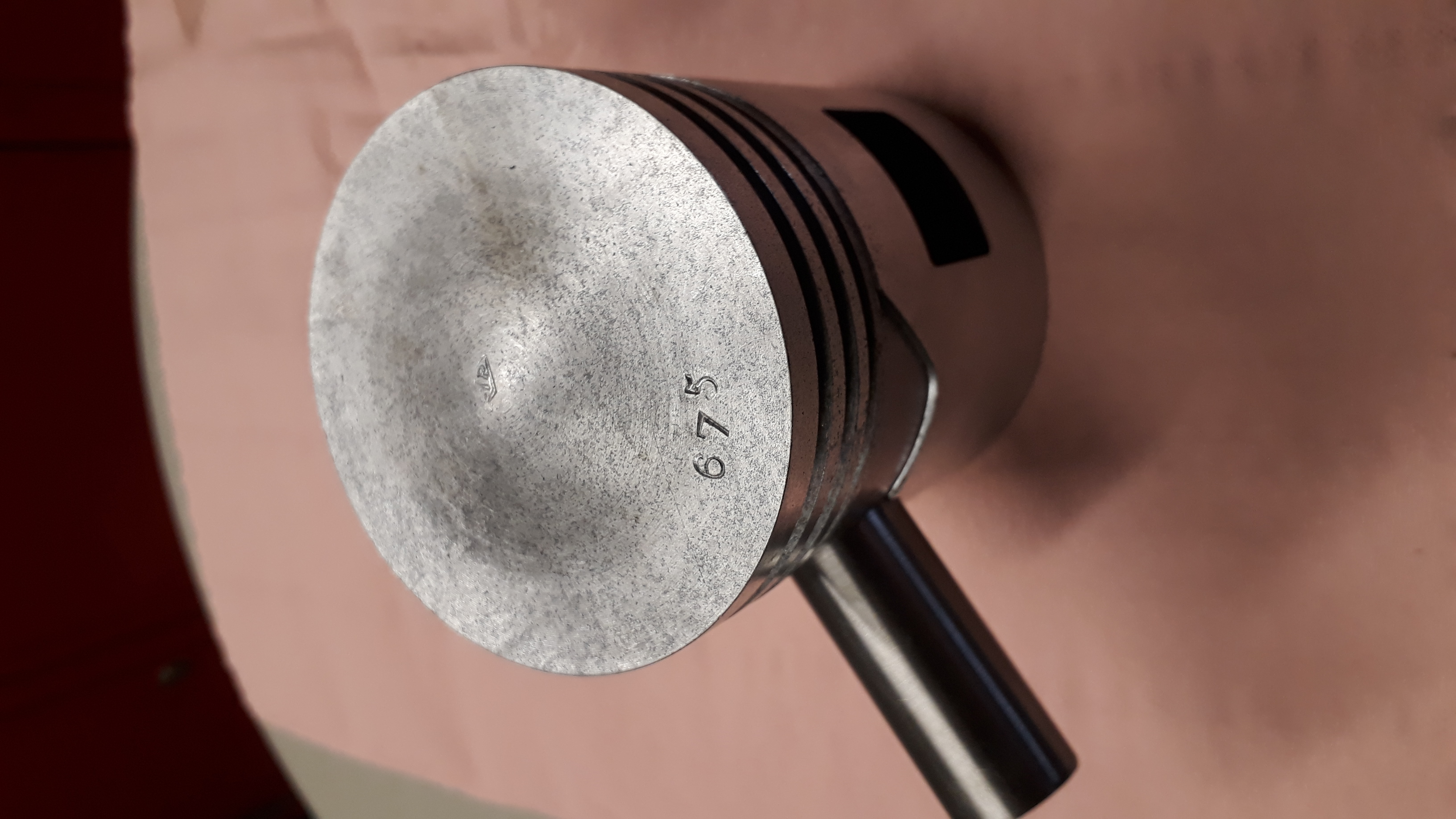

- Piston en 67,5 NOS
- Cylindre déjà réalésé mais dans les tolérances
- Vilo NOS
Le pourcentage d'huile est élevé, je dimiuerai après rodage , je pense qu'il n'y a pas de risque.
