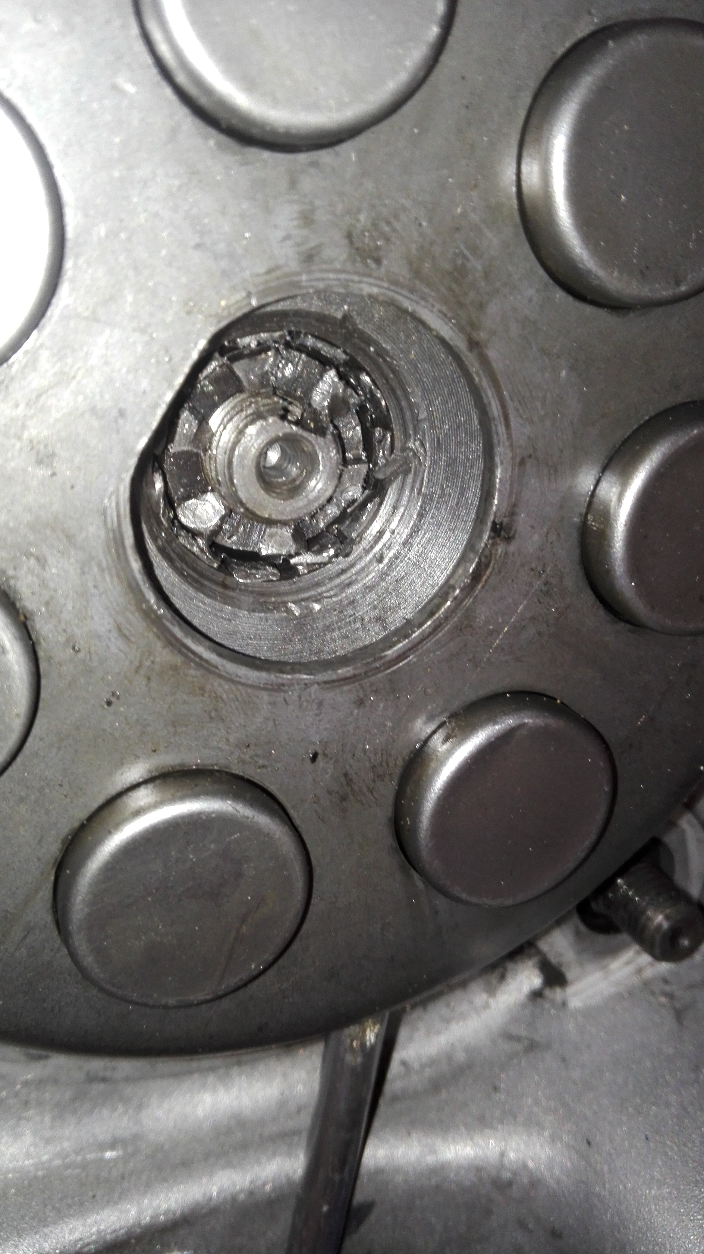

bonjour à tous, je viens d acheter un vespa super année 1974 . Je me suis lancé dans une révision complète du moteur (avec de bien maigres connaissances en mécanique) car j ai constaté notamment un problème de boite (croisillon) . Jusque là le démontage du moulin se passait bien. Je suis arrivé au niveau de l embrayage qui se démonte avec une clef créneléé sauf que l écrou de l 'embrayage est complétement mort, la clef ne prend pas :( voir photo. Vous me proposez quoi comme solution miracle?

Si l'écrou est mort, tu chauffes et tu peux essayer avec un chasse mais c'est pas gagné.
Sur un vieux moteur, j'ai dû percer le vilebrequin pour l'avoir !!! :='(:

Effectivement, je vais essayé de chauffer avec un pistolet thermique, affaire à suivre...

c bon, j ai chauffé au pistolet thermique et refait un clé crénellé trempé. L écrou est venu
