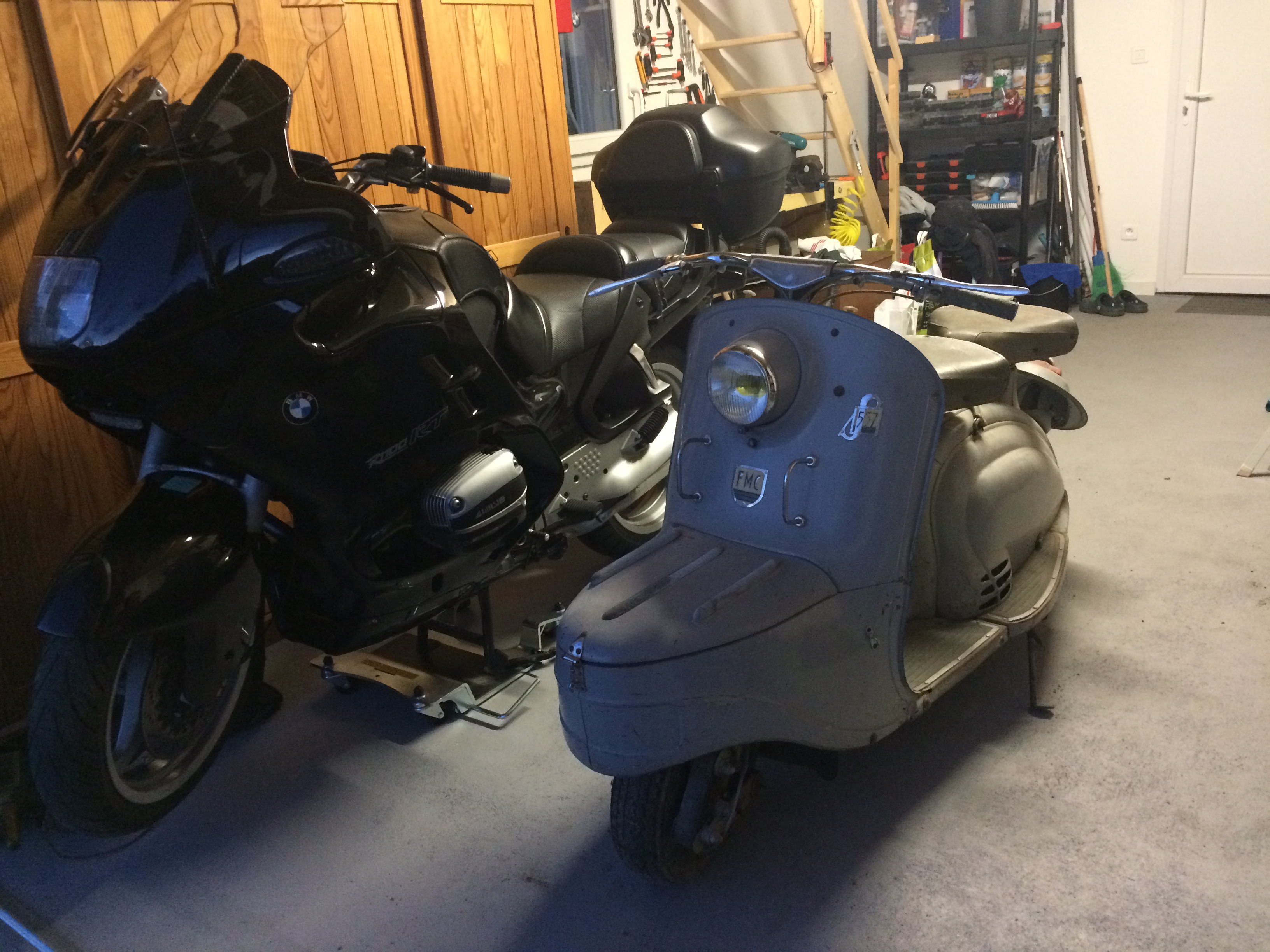

Bonjour à tous , ça y est le Griffon s557 est à la maison
À ce jour il n'a eu qu'un seul propriétaire et à 9000 km
Je vais entamer les démarches pour le mettre à mon nom , ce qui va prendre un peu de temps car ma tante n'avait plus la carte grise , mais elle m'a fait l'attestation de propriété et la plaque de police est toujours lisible

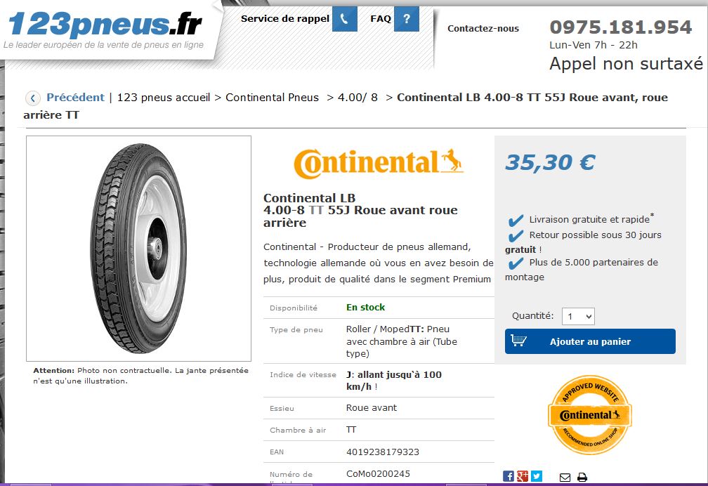

Dans l'immediat il y a 2 choses que je souhaite changer , ce sont les pneus , je n'arrive pas à avoir les dimensions sur le net ainsi que la dimension nécessaire pour les anneaux Neiman . La largeur étant de 35 , la longueur serait de 120 mais ils sont tellement détendus que ca devrait être inférieur à ca , 100 ou moins , je ne sais pas et ce n'est pas noté dans une notice que j'ai dégoté "démontage des scooters Peugeot"
Déjà merci à ceux qui pourront éclairer ma lanterne de novice
Re: Griffon s557
- A ma connaissance, pas d'anneaux en 35 disponibles actuellement à la bonne longueur... Donc prendre du 50 et tailler à la bonne largeur... Et utiliser les 4 ou 5 plus courts. (Taper anneaux de suspension pour remorque)
- 123 pneu moto => 400 X 8 (existe en flanc blanc)

Pour les pneus comme te le dit jean marc ,c'est du "tout venant", plusieurs marques en proposent . La suggestion des continentals est interressante surtout a ce prix.
