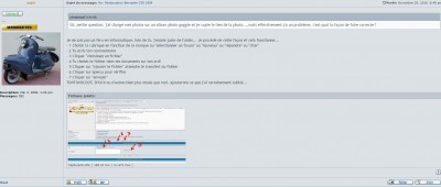

Re: Réfection moteur Terrot VMS3
Super intéressant !
=> Pour que les photos soient visibles plus longtemps sur le forum, peux-tu nous les mettre comme indiqué le 29 novembre : viewtopic.php?f=20&t=8924

Salut !
Donc en gros je fais héberger les photos directement sur le serveur du forum ?

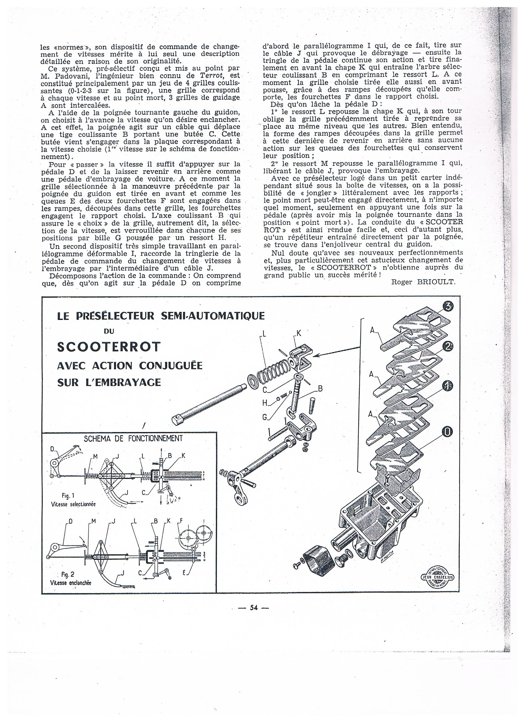

doubouk a écrit : Déjà d'une, difficile de trouver de la doc spécifique VMS3 ....
Si ça peut t'aider...
doubouk
Messages : 13
Inscription : 03 févr. 2017, 08:58
Message par doubouk »
Effectivement, ça va m'aider.
Merci ;)

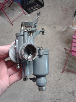

Voilà un beau carbu tout propre

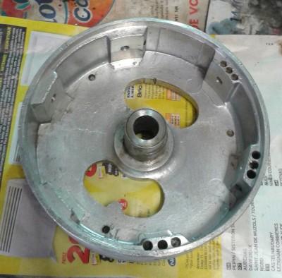

Voilà ce que ça donne pour le rotor

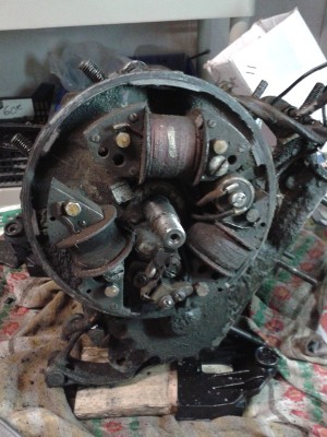

Remontage provisoire de l'allumage pour ne rien perdre

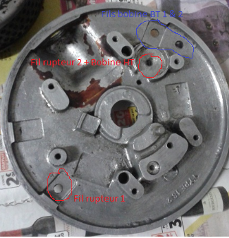

Les bobines se révèlent fonctionnelles après contrôle. Par contre, j'aurais du faire plus de photos lors du démontage. Un peu chiant de se souvenir de quel fil va à quelle sortie ... Idem pour les deux petites cales que j'ai posées sur la bobine HT en attendant ... si quelqu'un sait me dire où ça va ...
J'aimerais bien remplacer tous les fils mais visiblement, certains proviennent directement du bobinage. Idem pour ceux qui viennent du rupteur : comment on peut les changer proprement ?

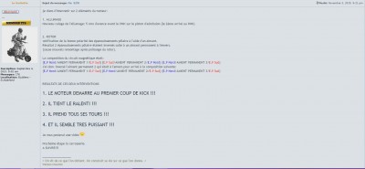

J'espère que tu as bien repéré la position et le sens des aimants du volant au démontage...
Remonter sans joint.... .Nos vieux carters ont été usiné en tenant compte de l'épaisseur du joint, donc au remontage : risque de mauvaises surprises !j
Pour les files des Bobines, si tu as des doutes au niveau de l'isolement, tu peux les protéger avec de la gaine thermoretractable.
doubouk
Messages : 13
Je n'ai absolument aucune certitude d'avoir remonté les aimants dans le même sens ... Je me suis posé la question une fois que j'avais tout remis.
Y'a un moyen de connaître le bon ordre ?
Ci-joint, un élément de réponse du 3 nov 2015...
viewtopic.php?f=20&t=7330&start=200

Merci pour le lien.
Il me faut donc un aimant dont je connaisse déjà la polarité ou alors une boussole ...
Je n'ai ni l'un, ni l'autre ! Tentons d'improviser ...
