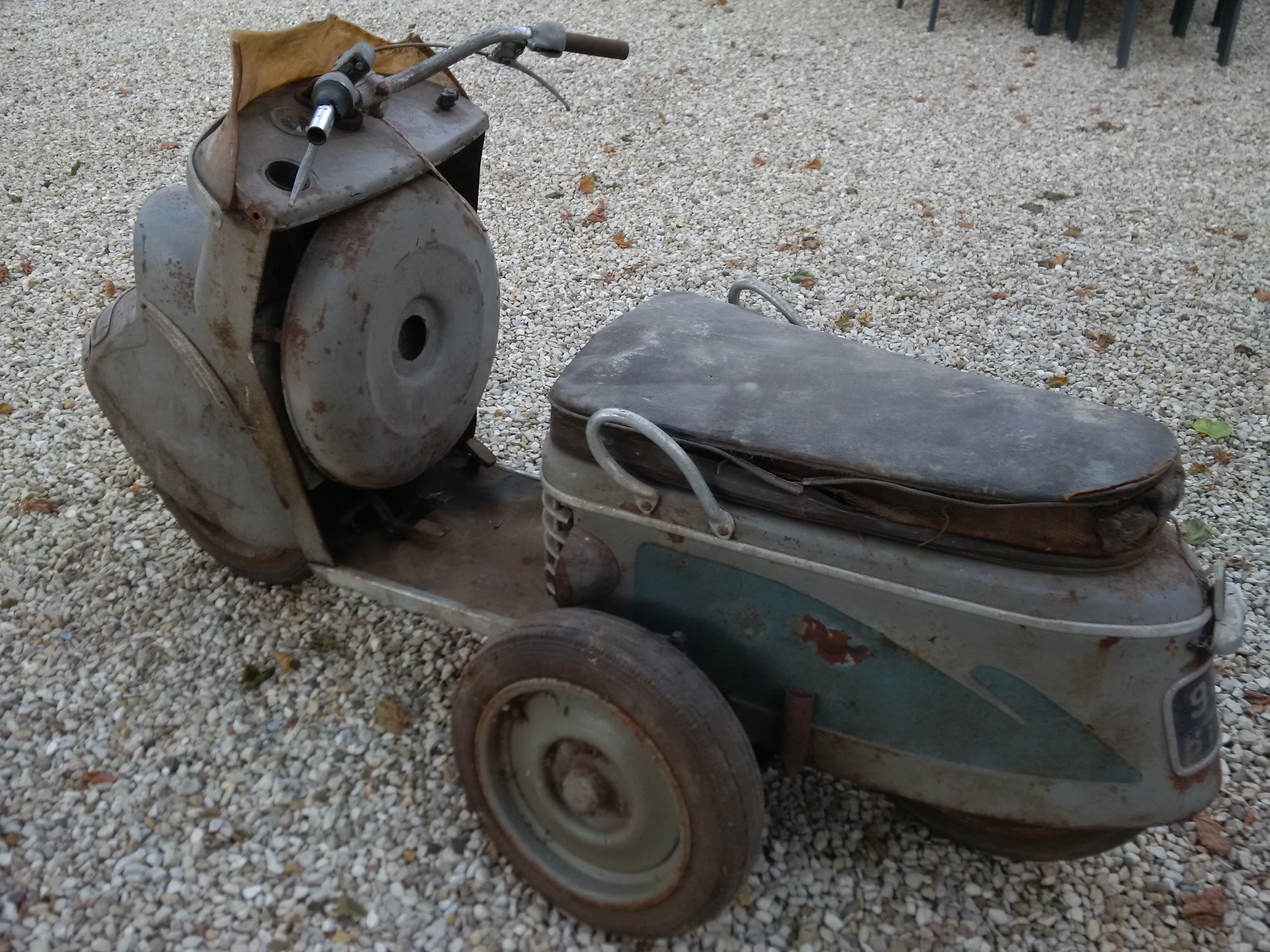

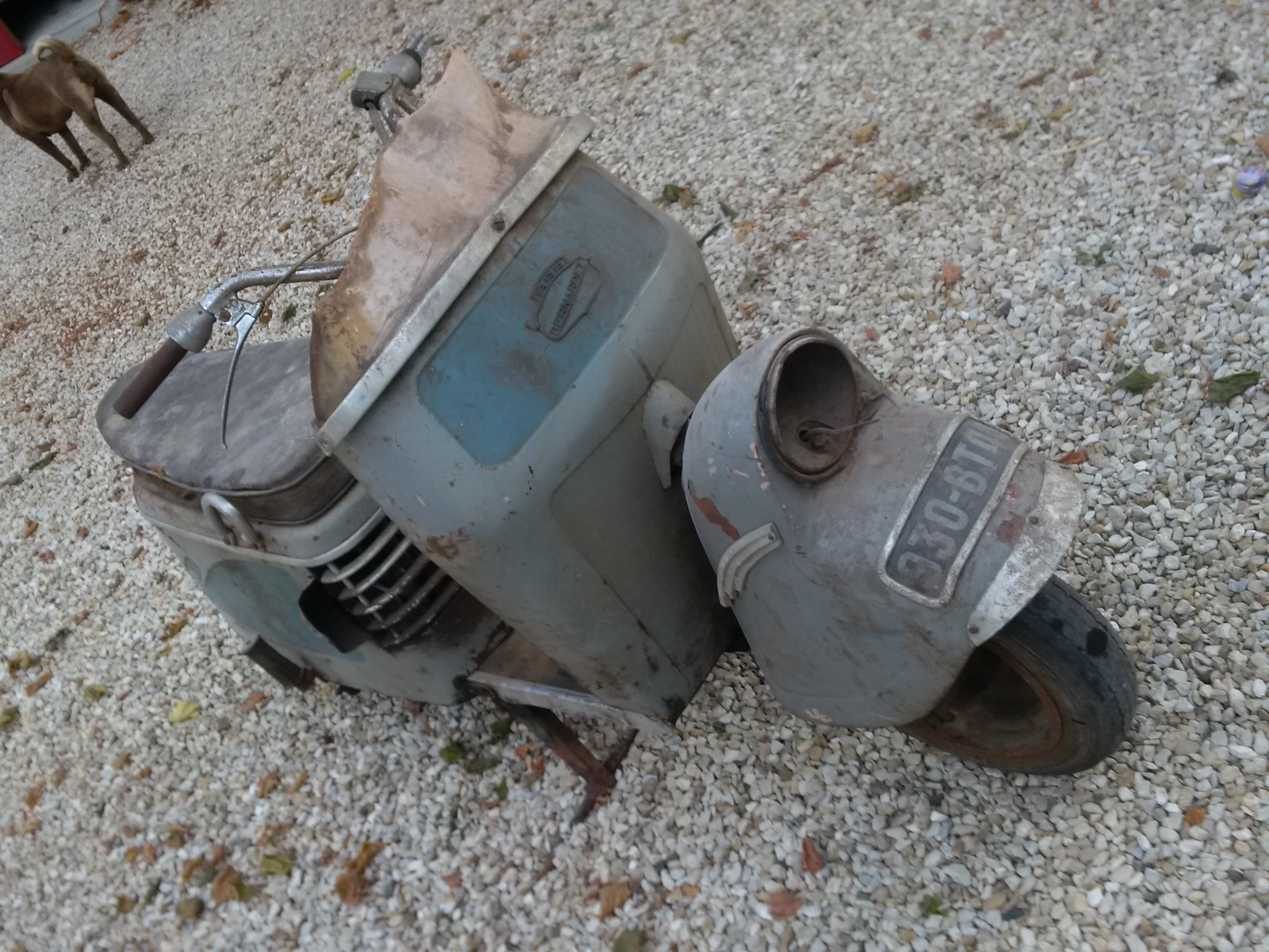

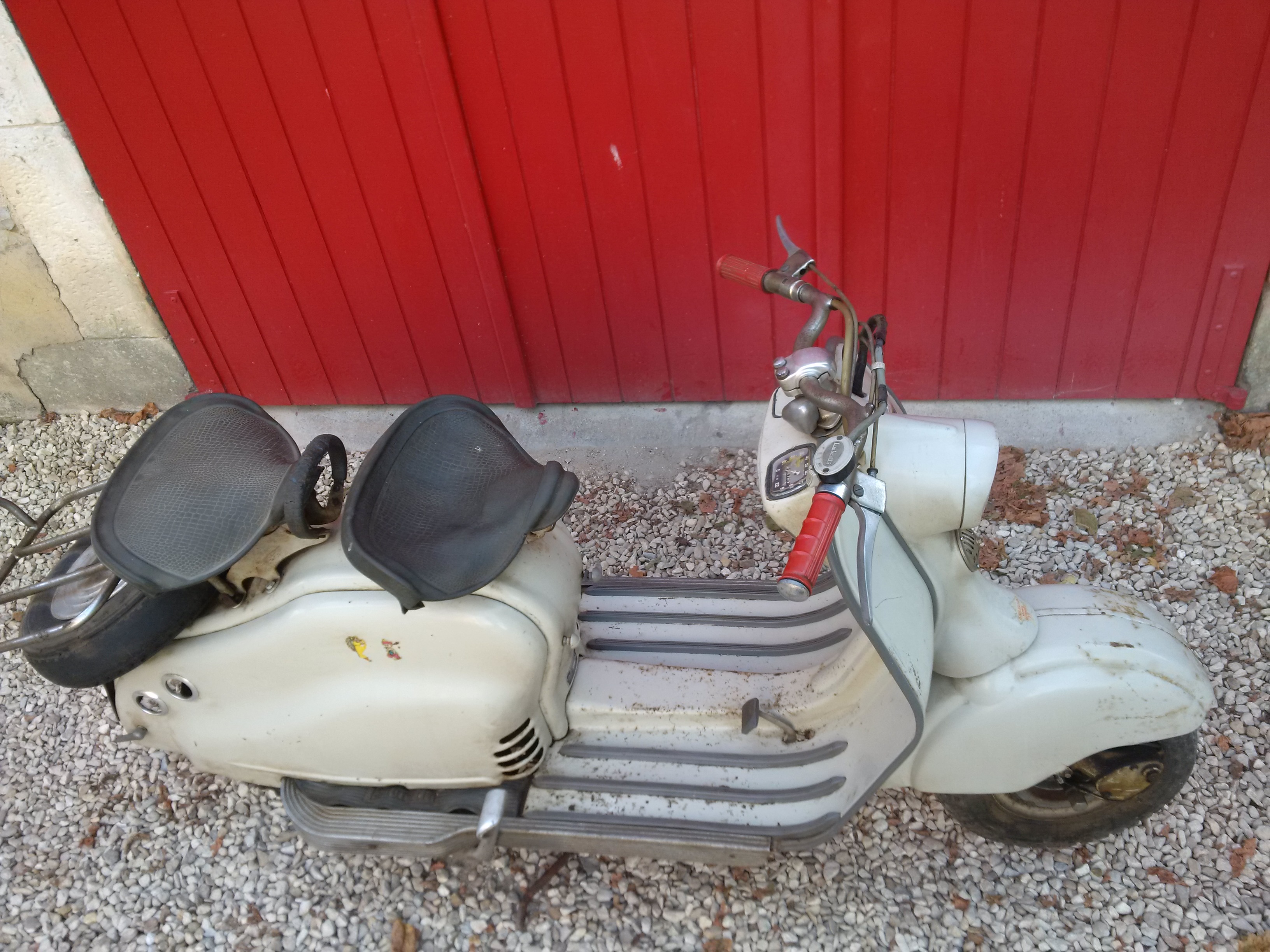

Hello,
Du boulot en perspective sur mon Bernardet C50.
Il a fallu déloger une famille de souris, tranquillement installée là depuis 50 ans (combien de générations de souris ? je ne saurais dire...)...
Il a sa plaque des mines, mais plus de CG... je ne sais pas sa date de PMC - Certains experts ici me le diront-ils ?
Je me mets d'ores et déjà en quête d'un cerclage de phare, d'un feu AR (celui en place semble être d'origine Motobecane)
Je cherche également un bouchon de réservoir (ou un bonne âme qui me fera des photos sous tous les angles avec les côte afin que je me mette en chasse ou que je le fasse tourner...

Immat. 930BT44
No de serie : 209x (x entre 0 et 9)
Moteur Ydral bi-tube No 4695

Ton immat date de 1954.... même si ton Bernie est antérieur (51 ou 52)....

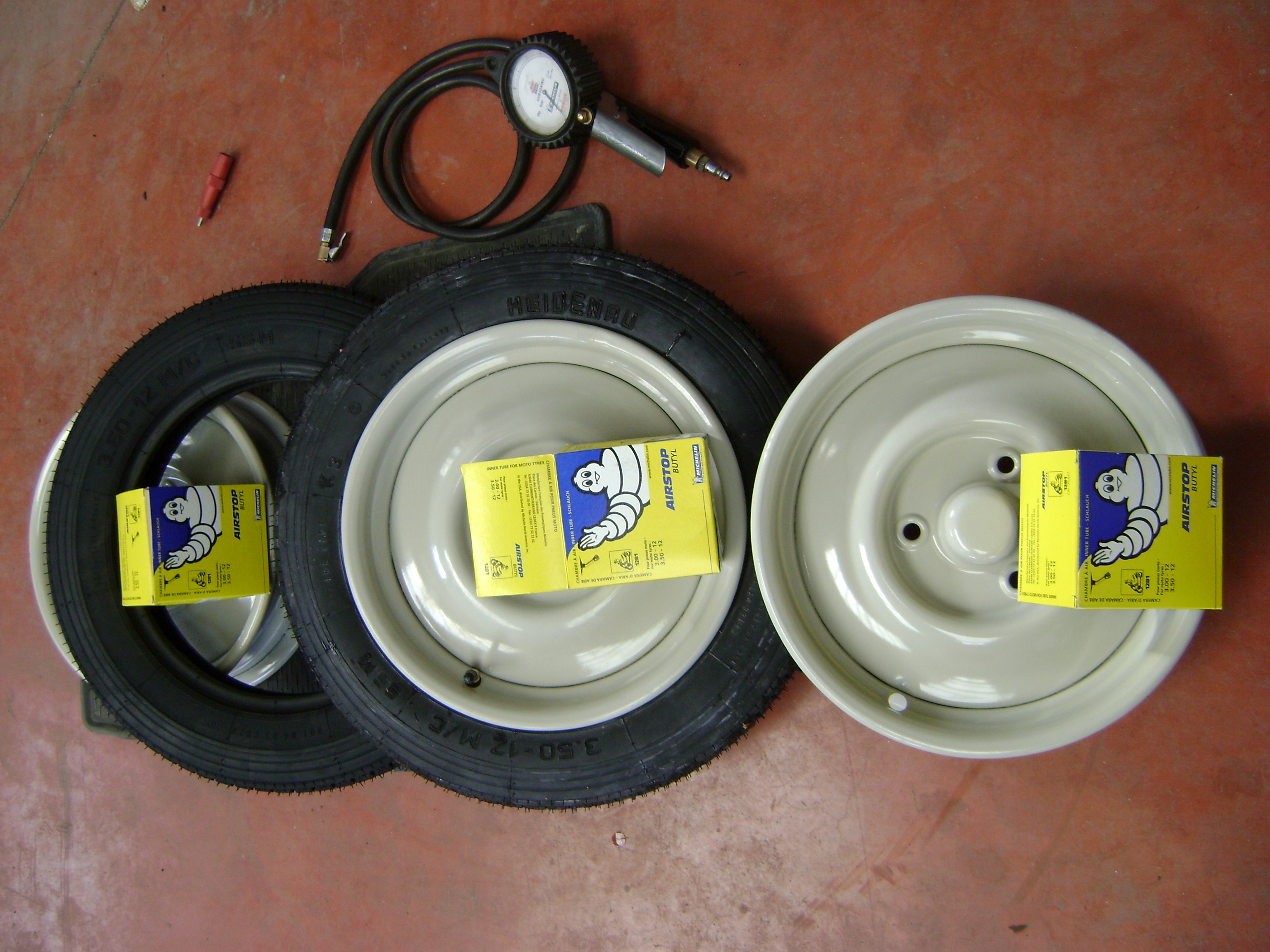

Quelle taille pour les pneus ?
J'ai des 4.00 x 12
J'ai lu par ailleurs 3,50x12
Re: Mon Bernie C50
Les jantes ne sont pas les mêmes entre 3.50 et 4.00
Je n'ai pas essayé de mettre un 3.50 a la place du fameux Stabilia....
C'est peut-être possible?
Benjamin204
- Messages : 251
Re: Mon Bernie C50
J'ai bien des STABILIAMarkus a écrit :Les jantes ne sont pas les mêmes entre 3.50 et 4.00
- Oncle Fernand
- Messages : 2053
Re: Mon Bernie C50
les pneus 3,50 x 12 sont trouvables en neuf, c'est l'avantage...
http://www.123pneus.fr/cgi-bin/rshop.pl ... p=D-M65209
- Messages : 1795
Re: Mon Bernie C50
on trouve en effet des 3.50 , prévus pour les scoots puch , mais a monter sur les jantes de bernardet, c'est la grosse grosse misere !!! le centrage final demande persévérance, et grosse pression !
apres t'as une gomme neuve pour envoyer du gaz ..... seul le look change, puisque le 3.50 est moins " ballon" d'aspect que le 4.00 d’origine
mais " la plus belle fille du monde n'a que deux jambes !"
- Oncle Fernand
- Messages : 2053
Re: Mon Bernie C50
en fait, si le pneu 4.00x12 existe encore dans cette dimension, il est soit destiné aux roues av. de tracteur => http://www.allopneus.com/find?d1=4.00&d ... activite=4
soit aux triporteurs de type Piaggio => https://www.amazon.fr/4-00-12-VeeRubber ... B00OWVK8TG ce qui dans les 2 cas ne sont pas vraiment des profils adaptés pour nos scoots.
Mieux vaut se rabattre sur le 3.50x12 qui s'avère finalement la meilleure monte et compromis possibles.

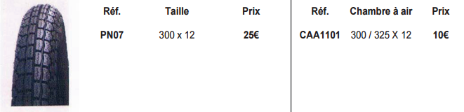

Perso, j'avais acheté les miens (300x12) chez Chambrier mais en définitive je les beaucoup trouve trop étroits pour la dimension des jantes du C50. Et je souscris parfaitement à ce que dis jean-Do, ces pneus sont très difficiles à monter et à centrer.
Mieux vaut s'adresser à centre de montage de pneus moto comme je l'ai fait pour mon Bernie, on s'évite bien des suées inutiles
- Messages : 1795
Re: Mon Bernie C50
http://i35.servimg.com/u/f35/11/44/77/74/dscn9911.jpg
j'avais trouvé çà avant les conti ....
http://i35.servimg.com/u/f35/11/44/77/74/dscn9910.jpg
un look encore sobre ...
http://i35.servimg.com/u/f35/11/44/77/74/22_mod10.jpg
mais pour l'arrière , parce qu'on en voit pas gros .....
pour l'avant depuis j'ai le 3.50 ....
mais il fait plus maigre !
Re: Mon Bernie C50
Vous connaissez beaucoup de moto équipées de jantes en tôle ???Oncle Fernand a écrit : Mieux vaut se rabattre sur le 3.50x12 qui s'avère finalement la meilleure monte et compromis possibles.
...ces pneus sont très difficiles à monter et à centrer.
Suffit de lubrifier... Donc pas de problème de centrage et montage à la main => aucun risque d'endommager la peinture...
Pour le démontage en cas de crevaison... C'est une autre histoire...

- Mr Antoine
- Messages : 993
Re: Mon Bernie C50
Tu as aussi ce fameux cache de roue de secours, que certains seraient prêts à faire avec un couvercle de lessiveuse tellement ils en veulent un !
Un bien joli scoot, super jus, tu vas le laisser comme ça ?
Benjamin204
- Messages : 251
Re: Mon Bernie C50

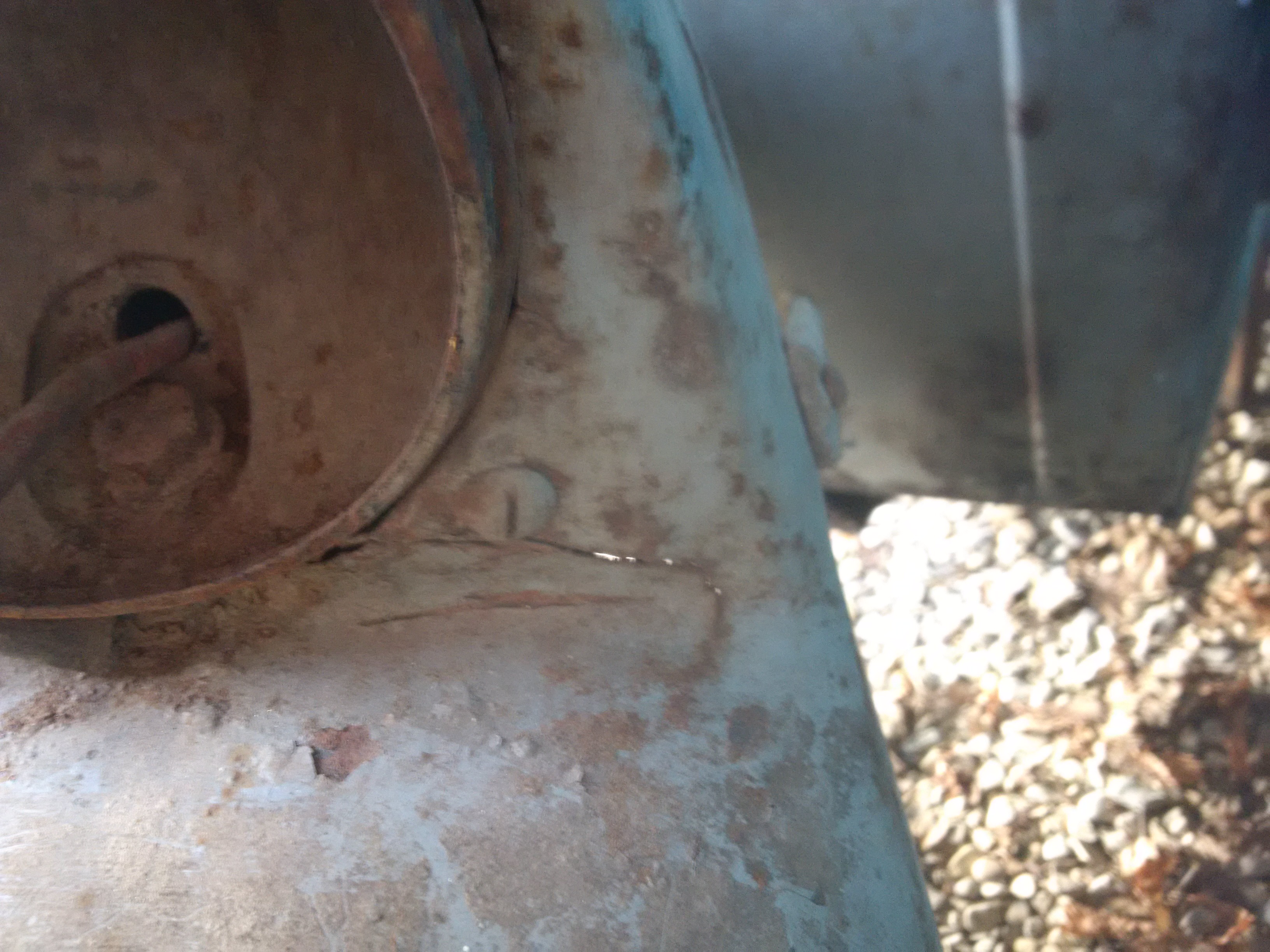

Merci - il a l'air bien en photo, mais est beaucoup, beaucoup plus malade qu'il n' parait.Mr Antoine a écrit :Tu as aussi ce fameux cache de roue de secours, que certains seraient prêts à faire avec un couvercle de lessiveuse tellement ils en veulent un !
Comme chacun, j'aime les scooters dans leur jus ; a condition que ce soit un joli jus, comme ma Vespa ici : ou Lambretta là... Mais là, il est fanchement malade au niveau structurel...
Je crains que ça ne soit l'arbre qui cache la forêt... et le jus quand c'est joli et sain, c'est bien, mais à défaut d'être sain, c'est plutôt du misérabilisme, et là, c'est pas mon truc...
Si je perds des moceaux de rouille de 2 cm sur 2 à chaque balade un peu humide je ne prédis pas une longue vie à Bernie....
Je vais donc désosser totalement ce scooter pour refaire totalement la peinture du châssis, sans toucher à la carrosserie dans un premier temps.
Je vais refaire les trains roulants (joints, anneaux, roulements, freinage), la partie cycle (roulement de direction, caoutchoucs passe coque),l'électricité et les commandes (câbles, gaines) et le moteur.(désossage complet - remplacement des joints, roulements, segments, etc.)
Je ferais alors un remontage à blanc pour voir ce que ça donne.
Pour la partie "body"....
Je tenterai un aéro-gommage de tous les intérieurs de coque, et c'est là que sonnera l'heure de vérité.
Si c'est trop bouffé par la rouille -ce que je crains- je ferai une restauration totale et dans les règles de l'art.
Si je peux préserver l'esthétique d'origine en ne retravaillant que toute la structure avec mon carrossier (et en le laissant donc dans son jus), alors je le ferai.

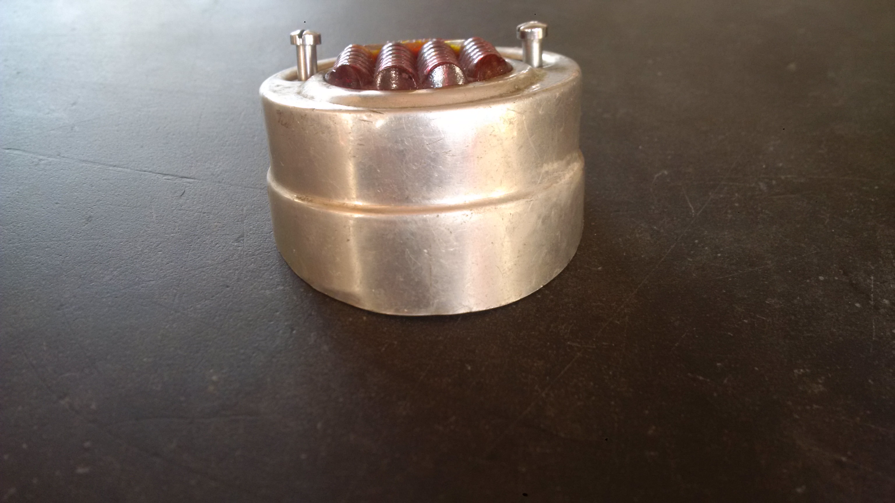

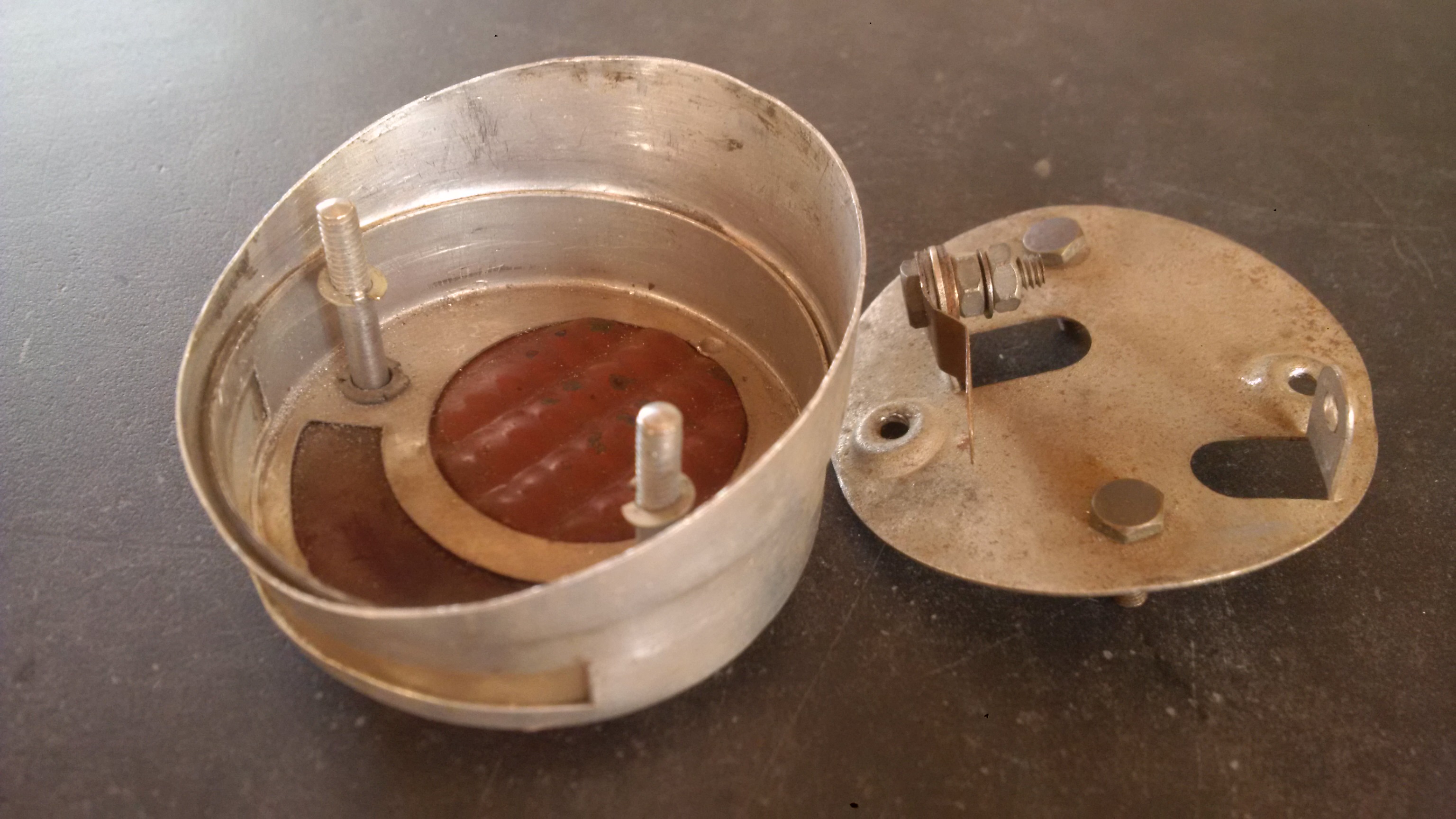

Bon - déjà ça de pris - J'ai trouvé mon feu AR. Un gars adorable qui m'a vendu ça à prix raisonnable en plus !
