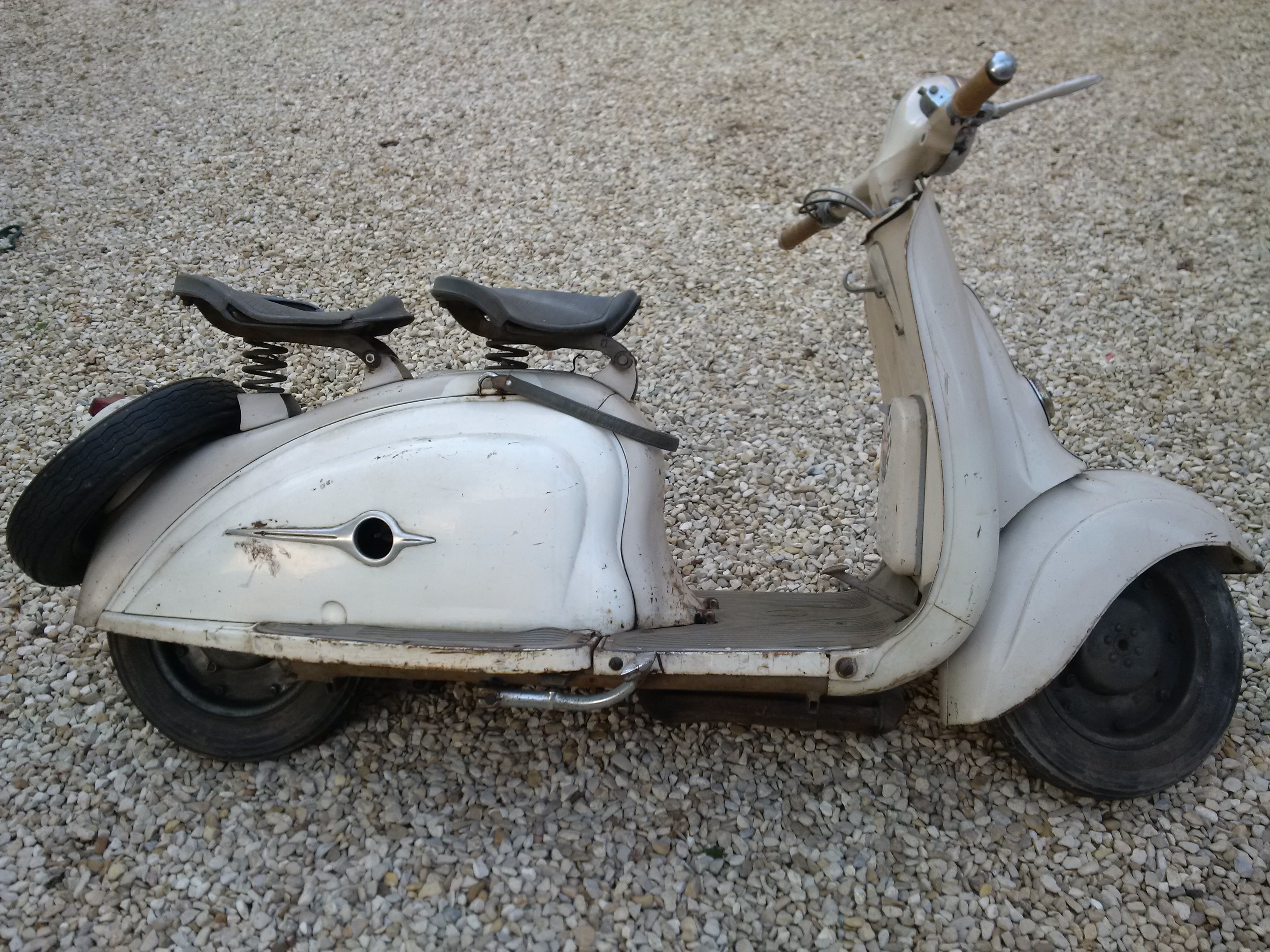

J'ai enfin trouvé mon S57 C
Je cherche quelques pièces :
-bouton et commande de Robinet d'essence
-Platine sous le ressort de selle pilote (entre la selle et la carrosserie)
Je n'ai pas encore fait le tour... mais si l'un de vous a ça...

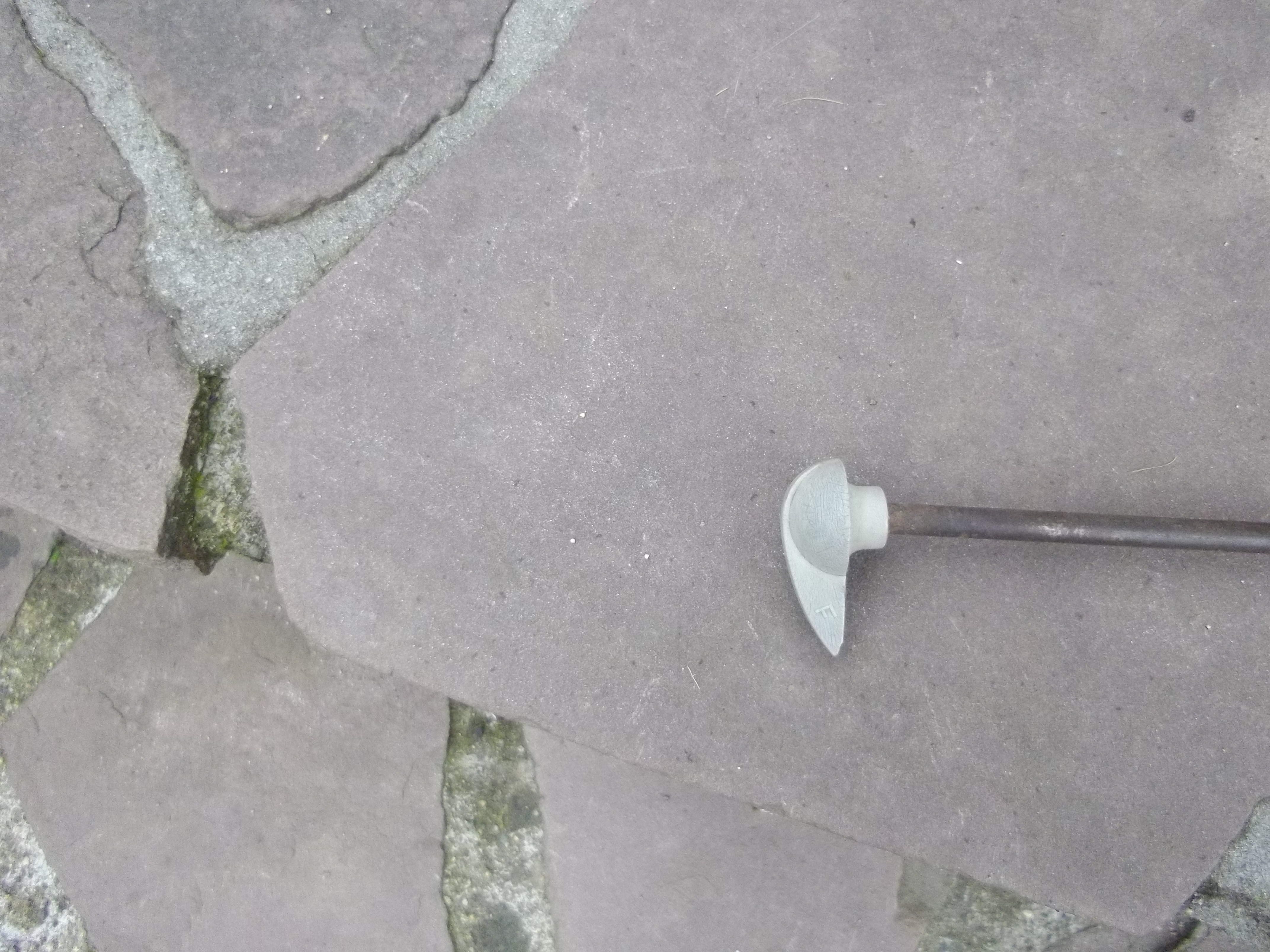

salut pour la piéce du chassis de selle c'est juste un morceau de fer plat a souder entre les 2 branches de l'armature et trouée en son milieu pour la raccorder au ressort enfin si j'ai bien compris ta demande ( une photo du dessous de selle serait plus explicite) et pour le robinet sur le mien qui était manquant aussi j'ai récupéré une tige de commande de lambretta ld que j'ai raccourçi ni vu ni connu

Ca ?

Re: S57C
non de ld modéle pipe alu

Ah OK ; elle est en plastique cette commande au bout de la tige ?

Re: S57C
oui c'est ça avec le f en relief et de l'autre coté le r de réserve c'est vraiment ce qui se rapproche le plus de l'origine

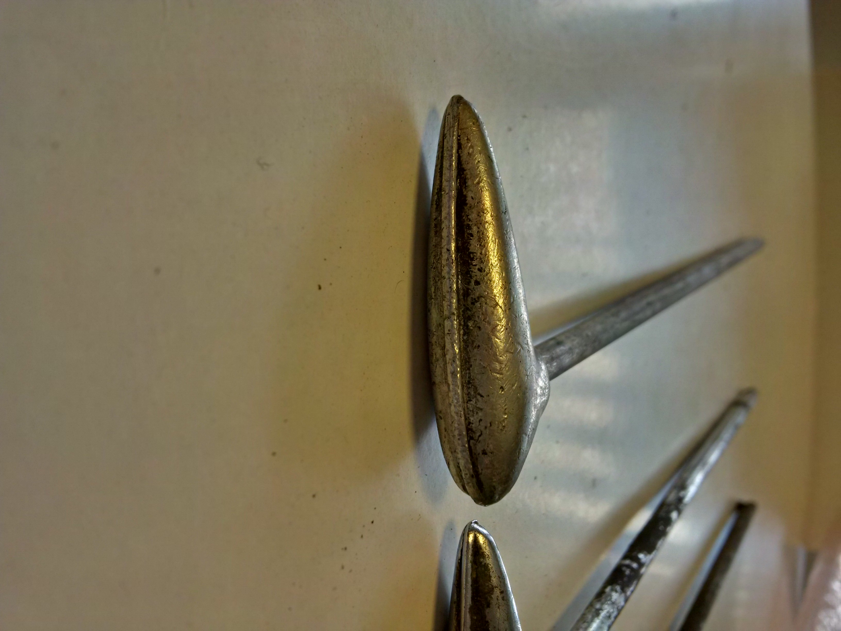

Re: S57C
Ça existe en repro chromé chez Casa mais les repères O (ouvert) / F (fermé) / R (réserve) sont inversés...
Esthétiquement c'est cool... Faute de mieux, c'est que j'ai adapté sur le C
