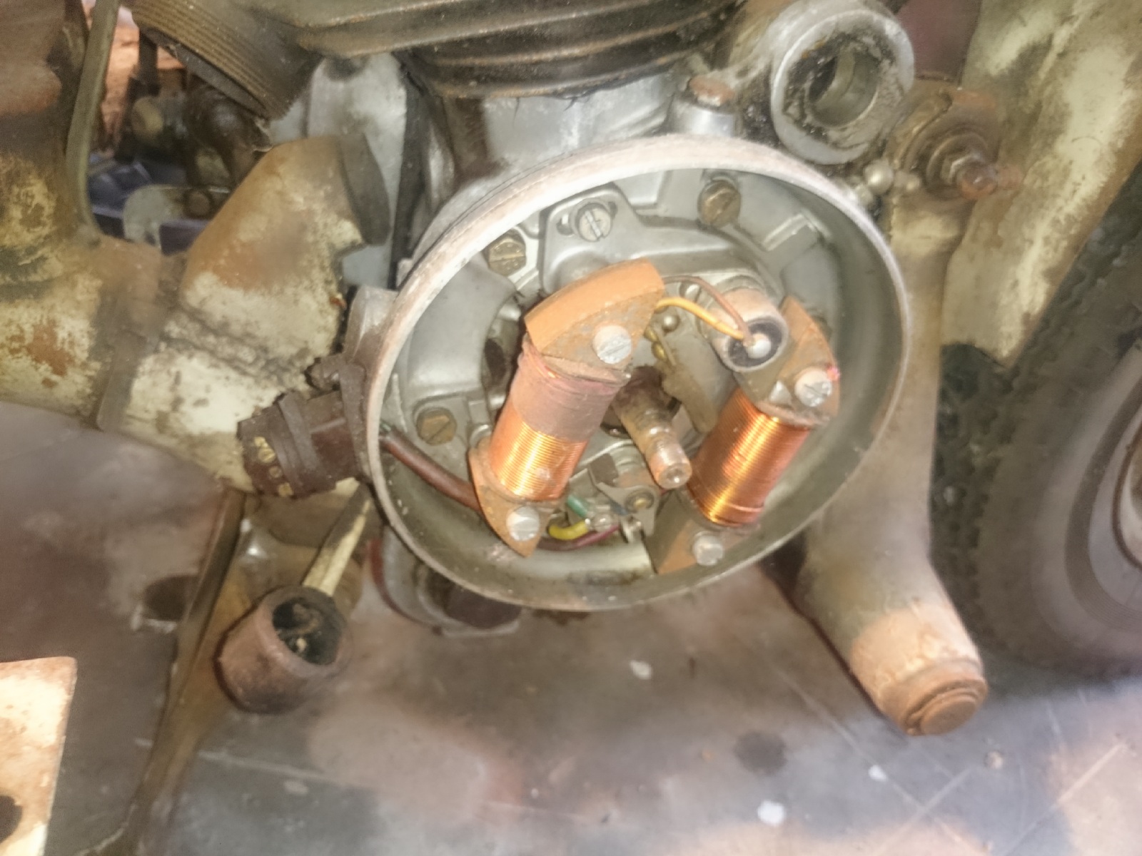

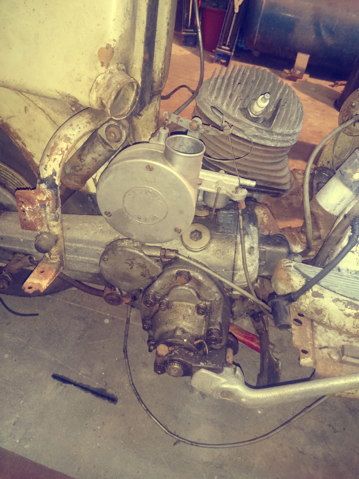

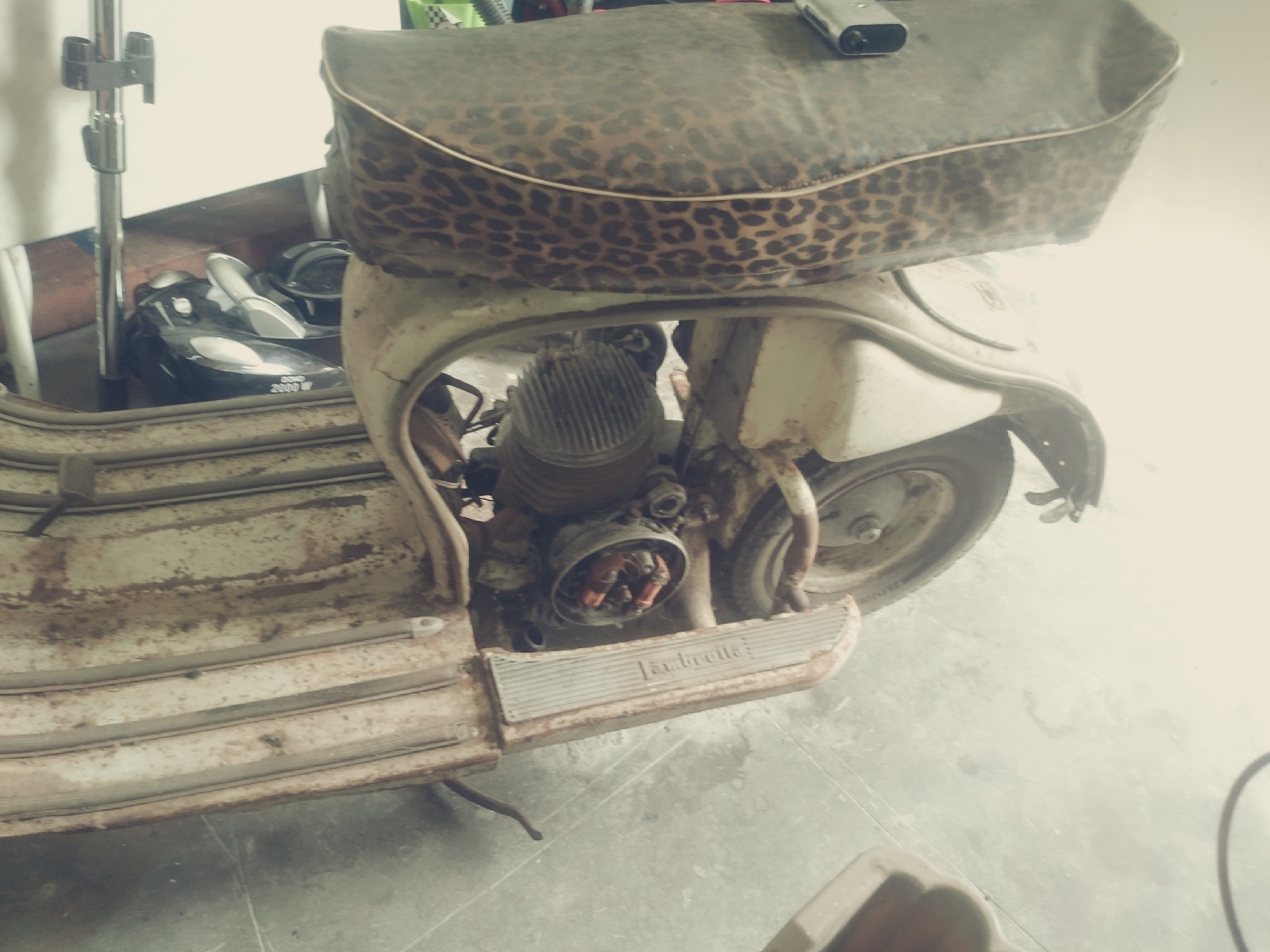

Je viens de récupérer ce 150ld de 1957... Je vais donc commencer la restauration mais... Énormément de questions se posent à moi lol
Tous les conseils sont les bienvenus évidemment...

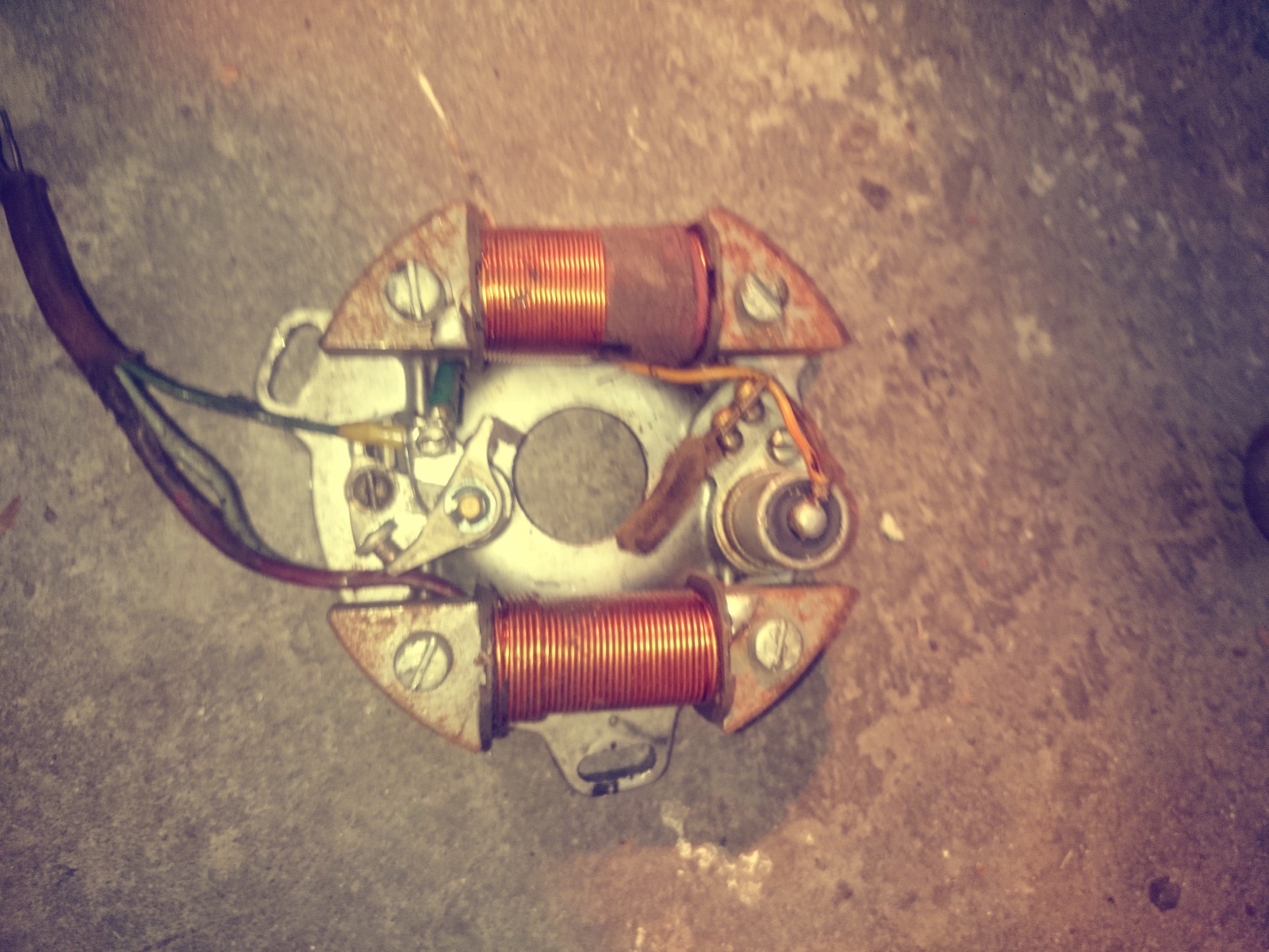

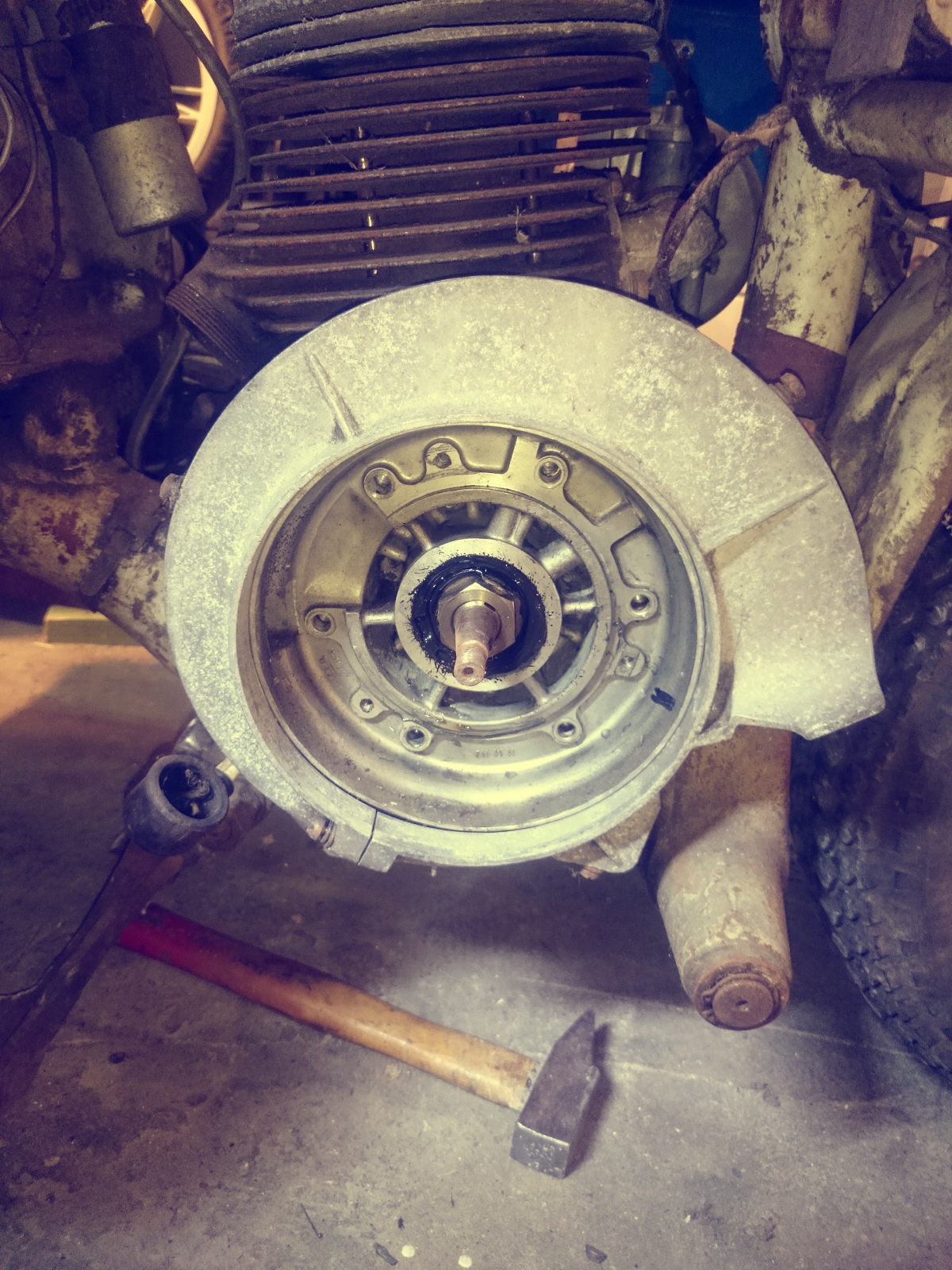

Mon premier vrai problème est de trouver le volant magnétique et le cache afin de pouvoir le démarrer... J'ai beau chercher depuis qq jours impossible de trouver ce qu'il me faut

Il a l'air dans un jus tout à fait acceptable.
Tu comptes lui faire un bon nettoyage ou tu veux sabler + repeindre ?
Il me semble que tu as un badge de concessionnaire triangulaire sur la colonne de klaxonne.
S'il est lisible, il te rencardera peut être sur l'origine de ce scoot.
Juste une petite remarque sur le démarrage de ton scoot : se précipiter est parfois une erreur.
Démarrer à l'arrache un scoot qui n'a pas tourné depuis des années peut parfois lui nuire plus qu'autre chose.
Les joints spy (entre autre) doivent être secs comme un slip au soleil.
Je vois aussi qu'il te manque le pot (il est peut être pas loin), mais démarrer sans pot : pas bon non plus.
La volute de refroidissement (le "cache") est elle aussi nécessaire : sans elle, si tu le fais trop tourner, tu risque de serrer.
Pour être tranquille, sur ces vieux bouzins, il faut soit refaire un allumage "historique" bien nickel (envoyer refaire les bobines, trouver un volant dans ton cas, bobine externe etc ...), soit choper un allumage électronique, qui te permettra d'avoir du 12 volts, une bonne étincelle bien franche, et un bien meilleur éclairage, plus sécurisant la nuit.
Ca coûte un bras, mais bon si ton allumage "historique" n'est pas complet et en bon état, c'est pas un mauvais calcul ...
Perso c'est ce que j'ai fait => passage à l'électronique.

Merci pour ta réponse... J'ai toutes les pièces en ma possession excepté le volant magnétique et impossible de trouver ça sur le net ! Peut de ne pas commander le bon....

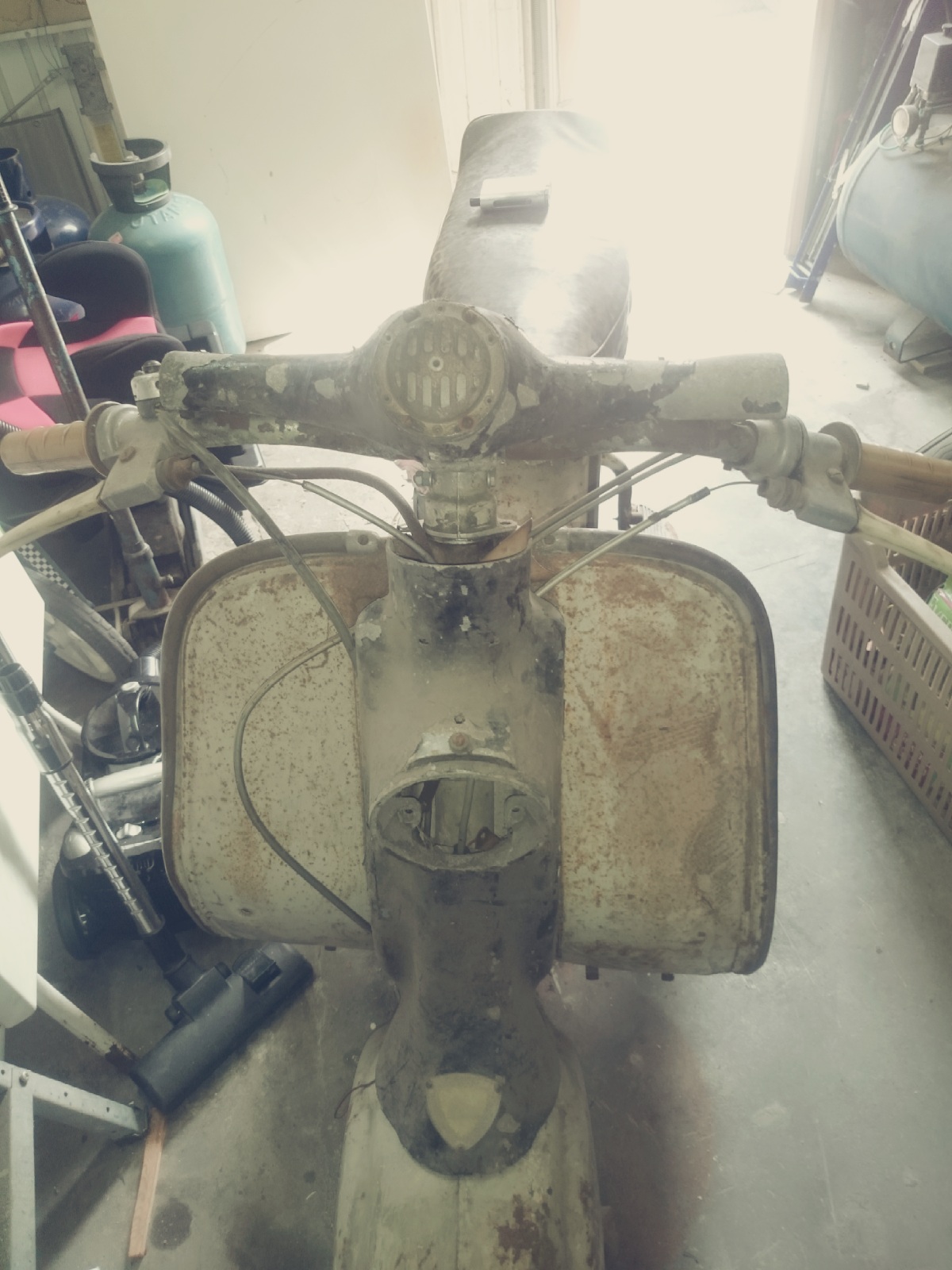

En détaillant un peu plus, je constate que tu as un moteur 150 de type "italien", puisqu'il est équipé d'un sélecteur de vitesse actionné par deux cables, un peu comme les PX.
Les LD français ont un sélecteur à 1 seul cable, nommé "téléflex".
Le jeu de poignées que tu as sur le guidon (à deux cables, donc), quand j'ai dû en retrouver pour le mien, et bien elles m'ont couté un gesticule.
Cette nuance "italienne" est importante car il y a quelques différences entre les LD 150 français produits sous licence à Troye et les italiens.
Tu trouveras pleins d'infos ici : www.lambretta-france.com/
Il y a notamment un article passionnant sur les 150 Italiens écrit par un certain "Doc Eloi" (que je n'ai pas le plaisir de connaître, mais qui est un érudit du LD, en plus d'un bon pédagogue).
Ensuite, tu as le fameux kick "épicycloïdale", qui permet une certaine démultiplication du mouvement au lancement, et évite le retour de kick dans le tibia. C''est une évolution de 57 je crois.
Que du bon donc !!!
Je ne saurais trop te conseiller de vraiment prendre le temps de redémarrer ce moulin dans de bonnes conditions, et si possible une fois ouvert par un connaisseur pour le mettre en "sécurité de ffonctionnement".
Une autre évolution possible sur ces moulins est de remplacer le carbu d'origine par un carbu moderne.
Le Dellorto PHBG 19 se monte à merveille dessus, et tu dispose ainsi d'un tat de gicleurs polini utilisables pour régler ta carburation.
Tu auras un ralenti parfait, et ça marche mieux à tous les étages.

oui c'est un italien facilement reconnaissable a son frontal+ guidon + d'autres détails le dellorto 19 d'origine est une vraie bouze a changer par un phbg dellorto moderne modéle as pour le rotor je sais pas si ceux des pipes alu français y vont faudrait essayer sinon téléphoner a casalambretta france ( samuel) qui lui pourra te renseigner y'a aussi "subito.com" c'est le bon coin italien la bas y'a de la piéce italienne.

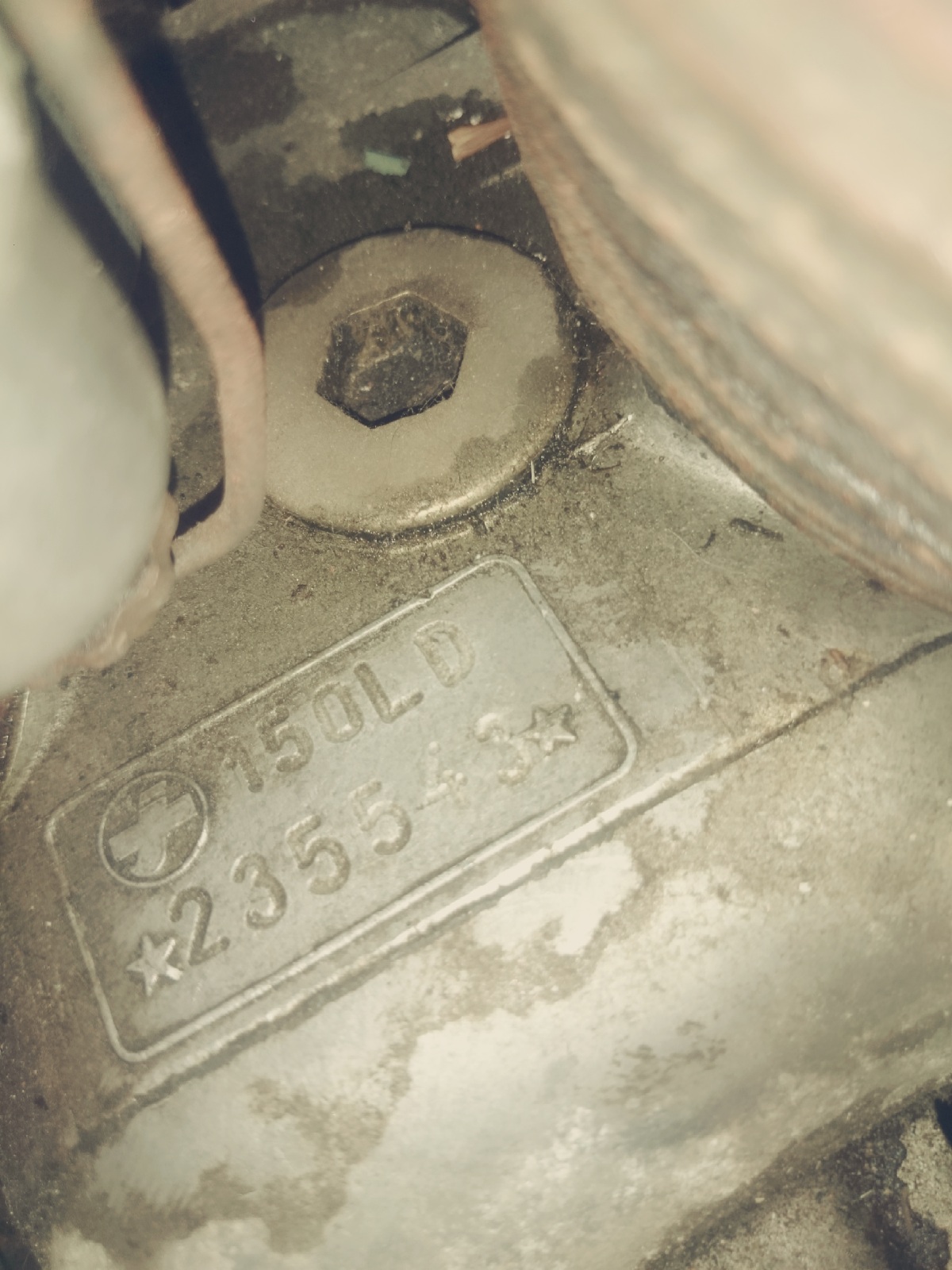

Je viens de finir le démontage complet... Moteur déposé, carrosserie, roues.... Ça avance.. Et j'ai enfin trouvé le numéro de châssis (225340) ce serait donc un 150 lda de 1957
Y'a t il un site ou l'on peut commander les pièces par rapport au numéro de châssis afin d'éviter les mauvaises commandes ?

c'est un modéle pipe alu donc tu peux pas te tromper te mettre en contact avec samuel de casa lambretta france qui sera a meme de te renseigner sur la possibilité d'avoir des piéces pour un ld italien sinon voir casa lambretta italie ou olimpiaparts lambretta
