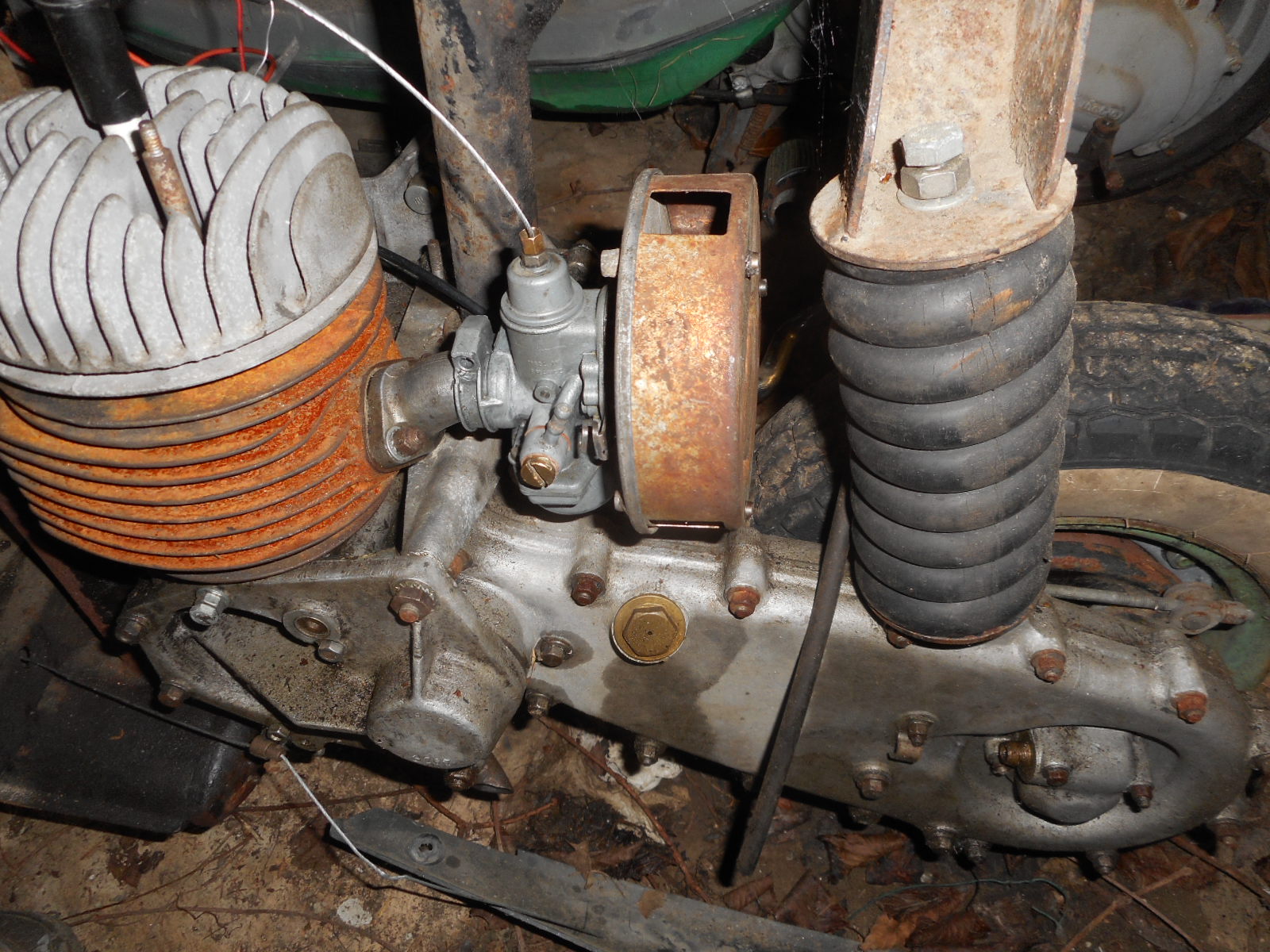

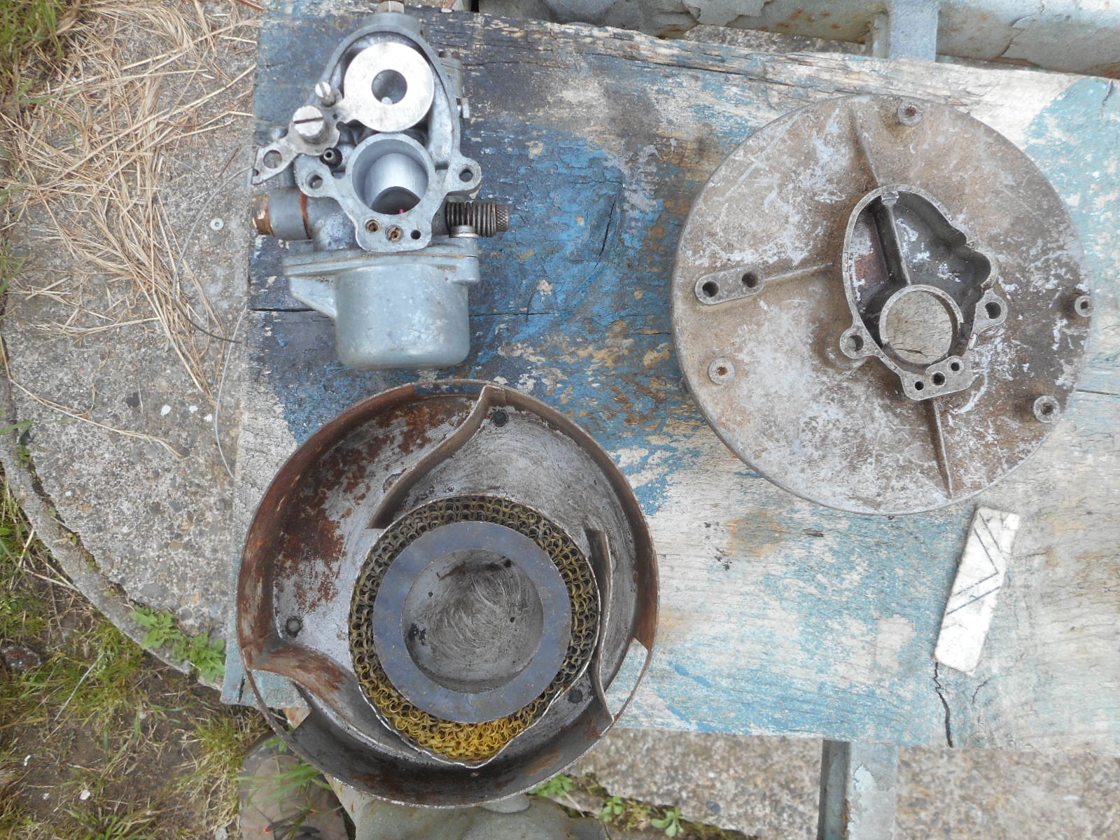

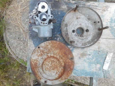

Messages : 2187
Re: Zenith 20MX
salut quelques clichés de l'adaptation filtre a air de ld sur zénith de paris nice aprés l'emmanchement du carbu est -il bon? vérifier les 2 points faibles du 20mx: le pointeau tres souvent fuyard ( se démonte) et le pion de guidage boisseau car si usé ce dernier tourne dans le fut et dérégle la carburation bon évidemment un bon nettoyage avec ramonage de tout les gicleurs n'est pas superflu avec changement joint papier. pour le gurtner je regarde

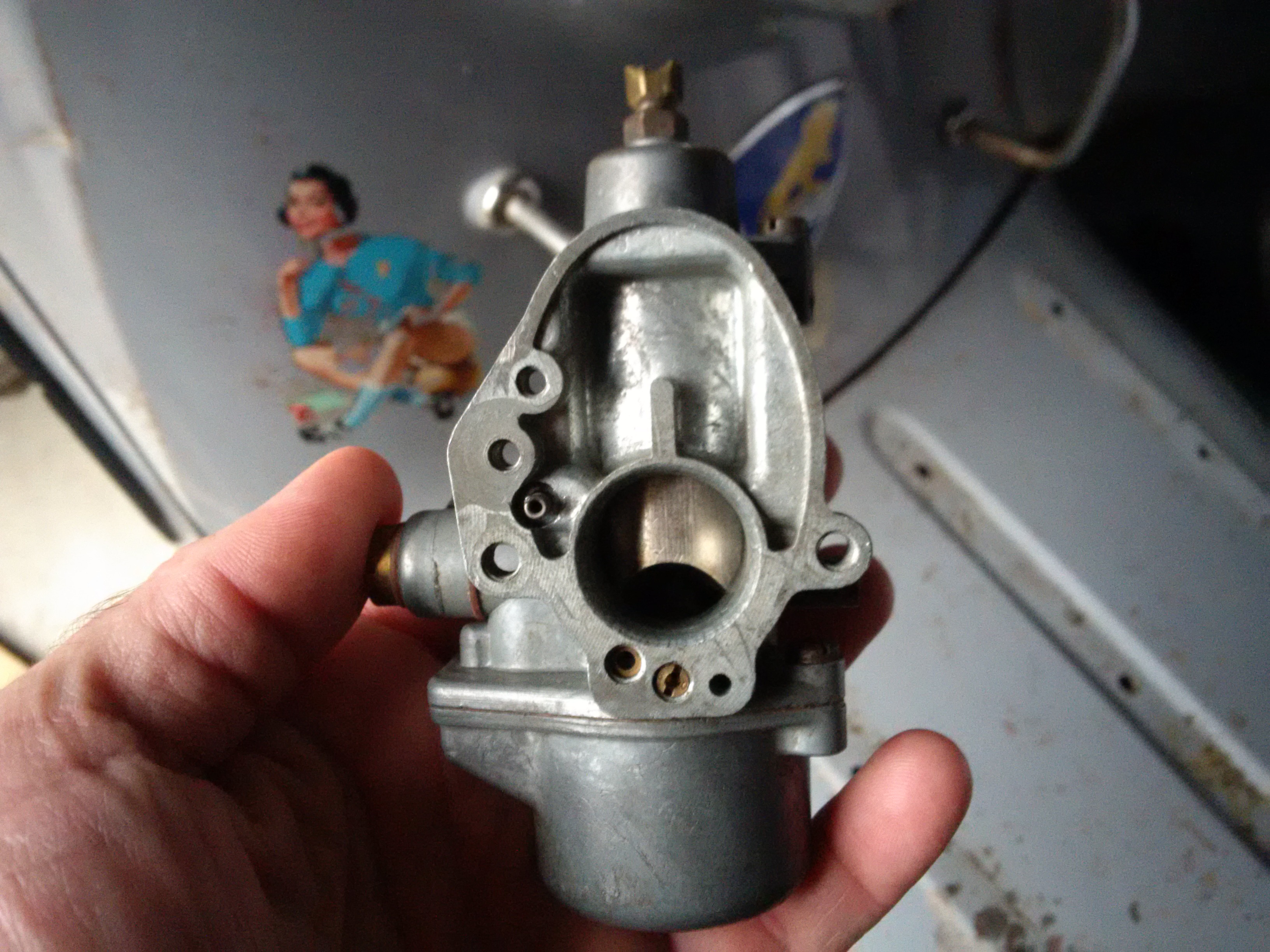

Re: Zenith 20MX
Message par Benjamin204 »
Salut Mc Douve,
A voir tes photos, j'ai l'impression qu'il manque un élément (starter ? volet d'air) dans mon carbu...
Messages : 2187
Re: Zenith 20MX
salut oui 'effectivement il te manque tout le systéme de starter
