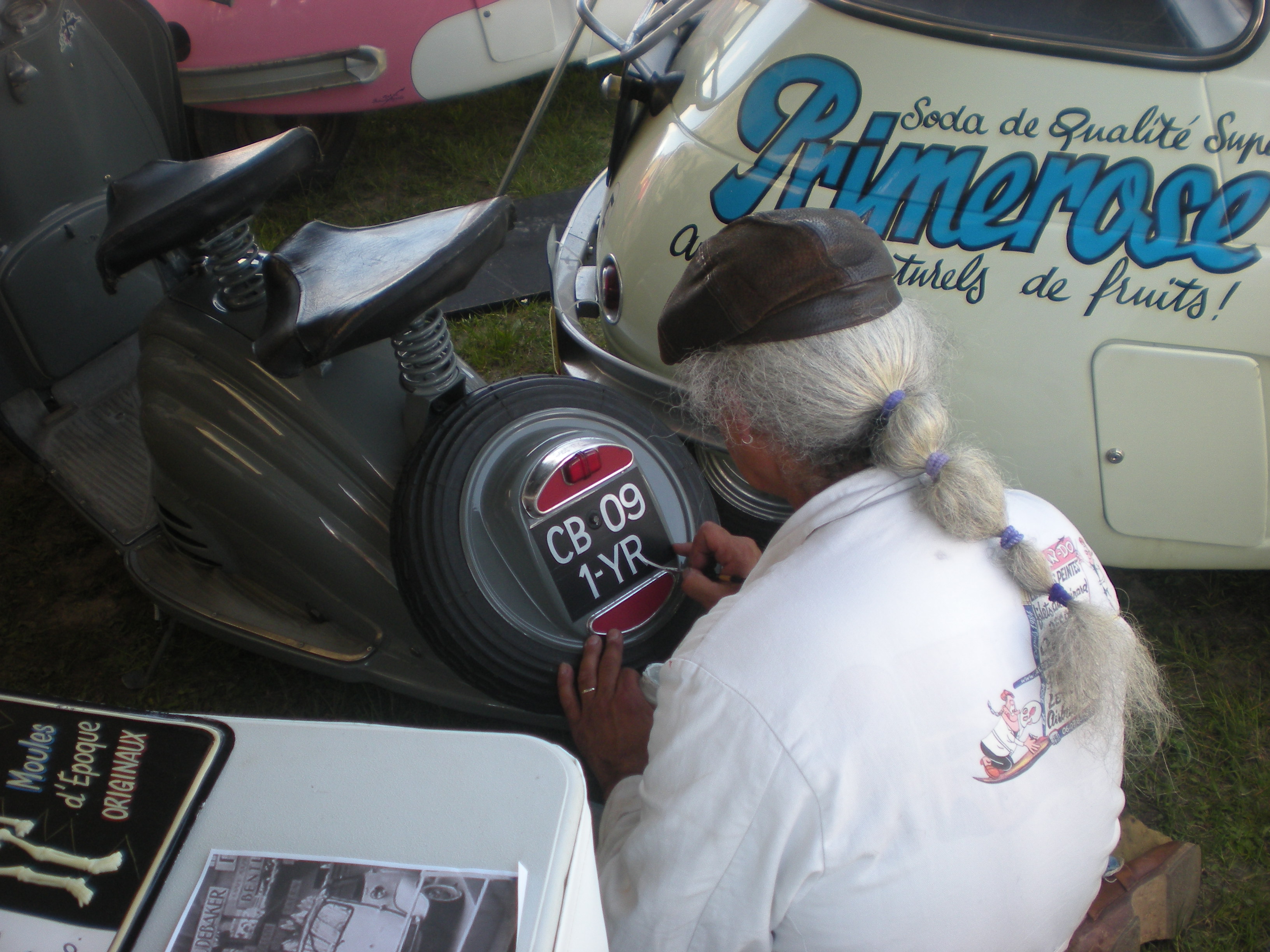

L'idéal est bien entendu de pouvoir confier ses plaque à un homme de l'art comme par exemple Jean-Do, par ailleurs adhérent TTS :
http://www.aero-jean-do.com/
Il suffit de lui envoyer sa plaque, où mieux lui confier lors de meetings, bourses, où il exerce.... rien de tel qu'un bon coup de patte d'un pro qui fait çà quasi à main levée.
Pour l'exercice, je me suis proposé de peindre les n° de l'Acma 53 de Renan.
Certes ce n'est pas la qualité "pro", mais humblement, çà le fait aussi.
Très important pour moi, le choix de la police "bâton" et l'équilibre entre les lettres et lignes, (approche et interlignage).
Je ne suis pas fan non plus de séparer les chiffres sur 2 lignes, alors voilà en plusieurs étapes, voici ma manière de procéder, si cela peux vous aider....
(JeanDo, dans la suite du post, si tu as des images façon Roman photo à nous poser, c'est welcome.
N'ayant pas le coup de patte "pro" d'un peintre en lettres, je place mes typos sur mon Mac, dans un format par ex 13X9cm :
Je l'imprime sur un papier fin (ou mieun du calque) :
Vous avez tous fait des "décalques" étant mômes, donc la idem, vous retournez la feuille puis noircissez au crayon mine HB le verso.
Puis vous découpez la feuille au format, en la maintenant sur la plaque avec deux bouts de scotch, puis retracez avec une pointe fine type Bic
Les tracés sont donc visibles :
Peinture à maquette, gris alu ou blanc, selon votre goût (j'ai opté pour le gris)
C'est là qu'on voit le manque d'expérience par rapport à un vrai peintre en lettres (même si je me suis cogné bien des lignes de textes en peinture ou marker rough en cours puis agence de pub avant l'arrivée du Mac)
Mais bon, çà le fait !
