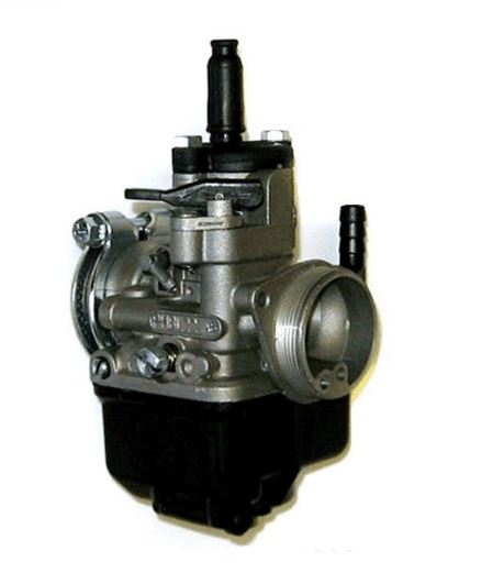

j'ai juste le droit de dire que vous ne travaillez pas sur un vespa et un lambretta ??? ..
là c'est catégorie " drogue dure" .... faut faire avec les raisons de son succès ... faible !! ^^
Re: restauration BERNARDET D51
je sais que c'est pas storico mais moi je mettrai un phbg 21 moderne ça va métamorphoser la bete avec possibilité de faire une carburation a la carte il faut bien l'avouer les carbu depuis 60 ans ont fait des progrés énormes ou alors mettre un zénith 20 mx qui est fabuleux tout en restant en concordance avec l'époque

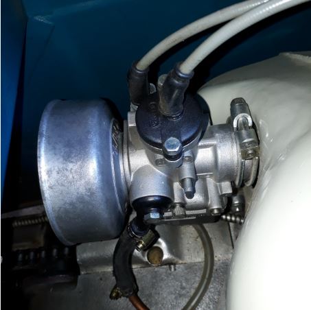

J'ai enfin reçu les pièces manquantes pour le VHB25 pour remplacer l'antique GURTNER M25D.
La cuve du carbu passe très près de la volute alu ! Mais ça passe ! :ouf:
Pour le démarrage tu as testé ?

Le moteur démarre à froid quasiment au premier coup de Kick !
Ca c'est une très bonne nouvelle car à froid c'était vraiment une galère...
Le ralenti est beaucoup plus stable.
L'accélération est nettement meilleure !!! ( normal avec un carburateur composé de 3 gicleurs... )
J'ai encore des réglages à faire sur le carburateur :
Changement des gicleurs et réglage de l'ensemble...
En tout cas, je souhaite conserver le look de l'ancien carburateur.

Test concluant sur route...humide... ce week-end !
Toujours un démarrage à froid au premier coup de kick.
Bonne reprise, meilleure accélération, le moteur prend bien ses tours et respire mieux !
J'ai commandé un nouveau gicleur principal pour passer de 95 à 100.
Je conserve le gicleur de ralenti de 50 et le gicleur du starter de 50.

Le VHB25 n'est plus disponible, le constructeur redirige vers le PHBL...
Suite à ton test prometteur, j'ai fait des recherches mais le VHB25 n'est plus disponible...
D'après le constructeur le PHBL 24 devrait pouvoir remplacer le M25D.
Le diamètre côté admission est pratiquement identique à l'origine : 28,57
Pour le filtre à air, il faut chercher chez les concessionnaires ! :°_°: (Ou peut-être fabriquer une bague pour adapter le filtre d'époque ?)
Côté encombrement du carburateur ? Pas évident de se rendre compte sur photo ! J'attends la réponse du fournisseur.
Tous les gicleurs sont disponibles ainsi qu'une commande de starter à câble.
A suivre... Un Tonton a déjà fait le test ?

J'ai reçu les pièces détachées du VHB.
Gicleurs, kit joint, banjo essence alu ...
stephane-st
Messages : 156
Localisation : Saint Malo
Message par stephane-st »
Les 3 gicleurs :
Gicleur principal = 100
Gicleur ralenti = 50
Gicleur starter = 60
Sur la photo, la bague d'adaptation pipe admission.
Et le filtre a air DELLORTO TYPE F8

A priori sur le D51, la pipe d'admission est différente du BM et est orientée vers l'avant.
( C'est le cas sur mon modèle )
Le filtre à air est orienté coté " air frais " et favorise l'admission.
En tout cas le carburateur VHB25 passe dans la coque.
Photo prochainement..

Oui c'est bien le filetage d'origine du filtre à air F8 (M38X125)
Le carburateur avec filtre à air passe dans la coque d'origine.
