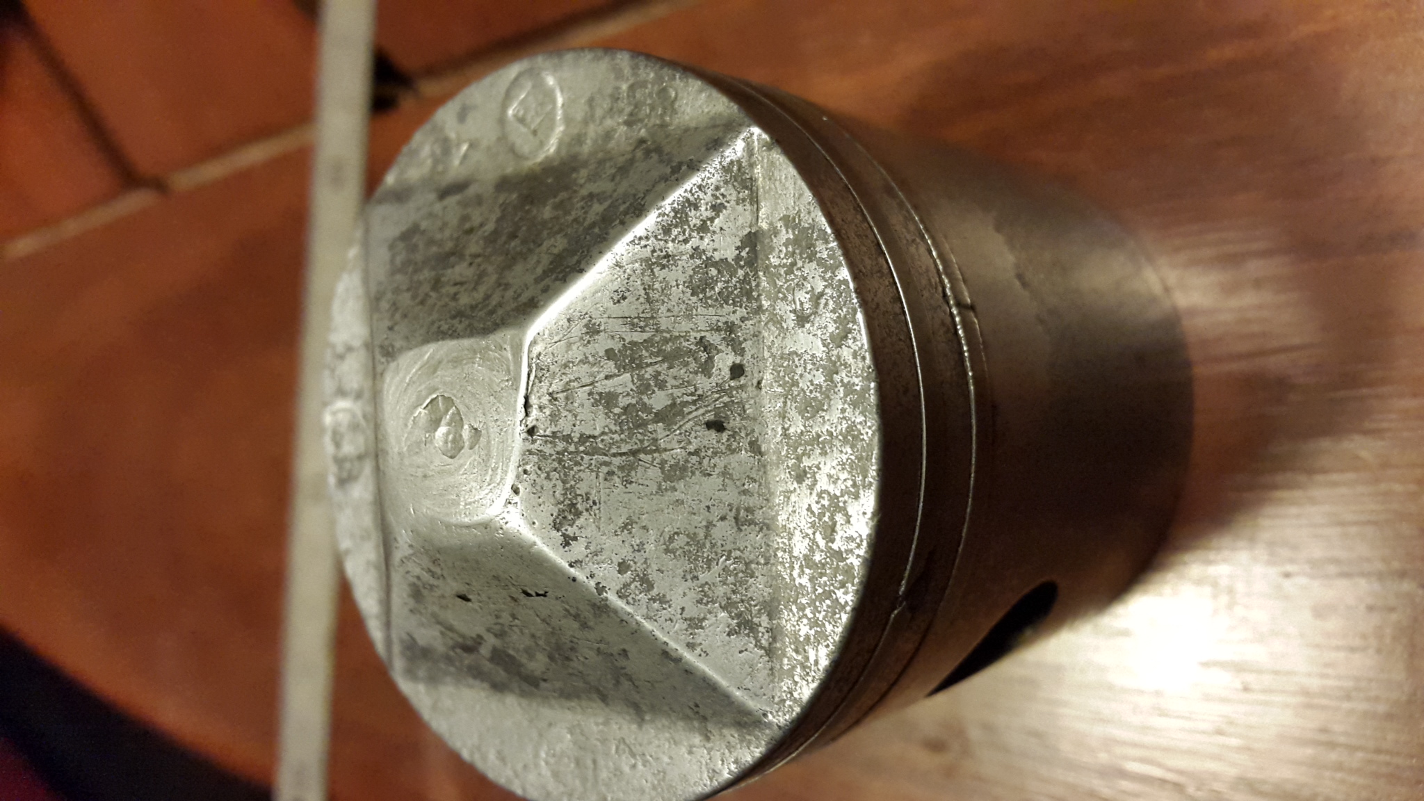

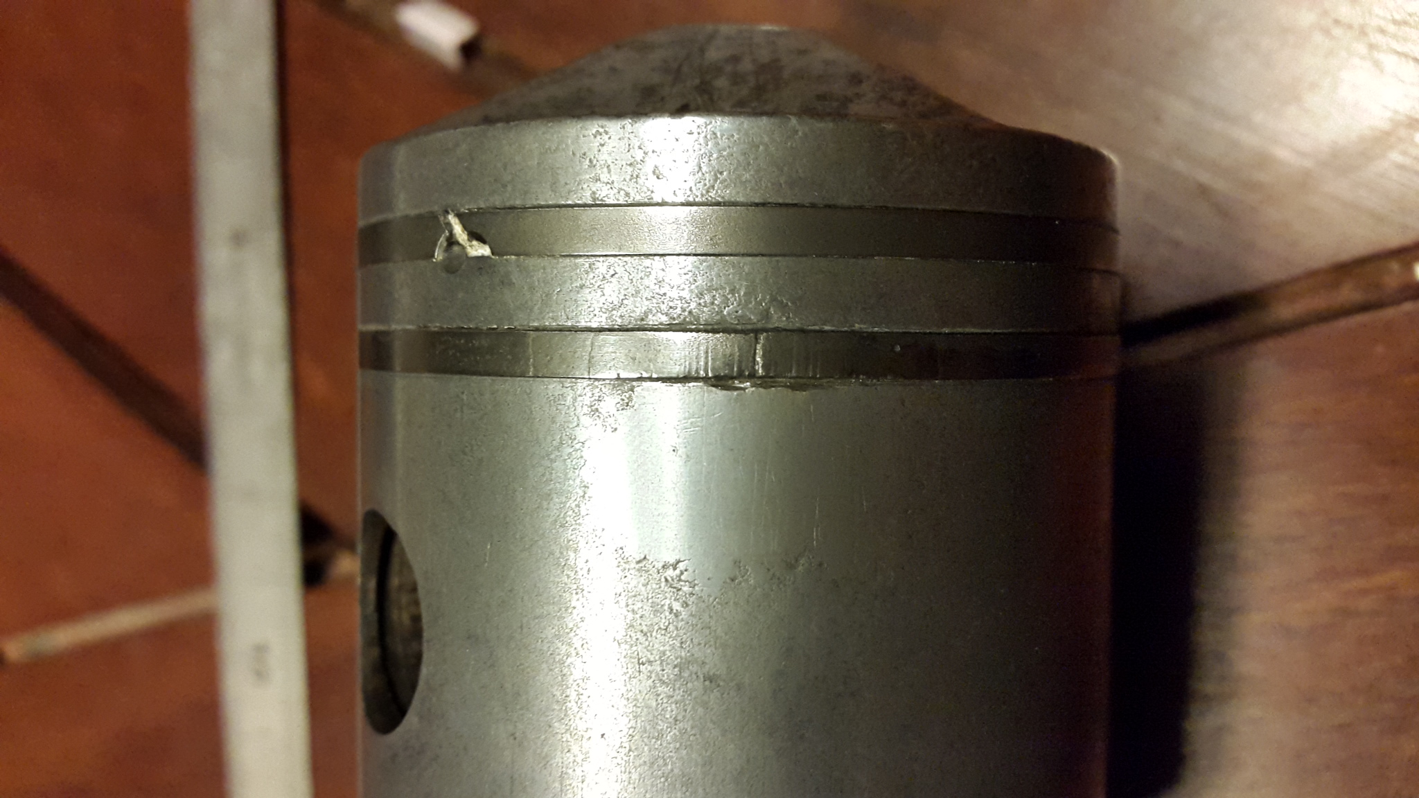

Le moteur que je démonte était grippé et en poussant le piston le déflecteur en a prix un coup.
C'est grave à votre avis?
Re: piston segments vms2
salut c'est rien du tout ça tu ponçes un petit peu la calotte nettoyer les gorges car comme souvent les segments sont collés 2 segments neufs et ça peut le faire a vérifier quand meme les trous de piston et voir si ce dernier ne baigne pas dans le cylindre sinon sur lbc y'a un gars qui vend un piston neuf taper " piston terrot"

sinon je changerai uniquement les segments car pas de jeu au niveau de l'axe.

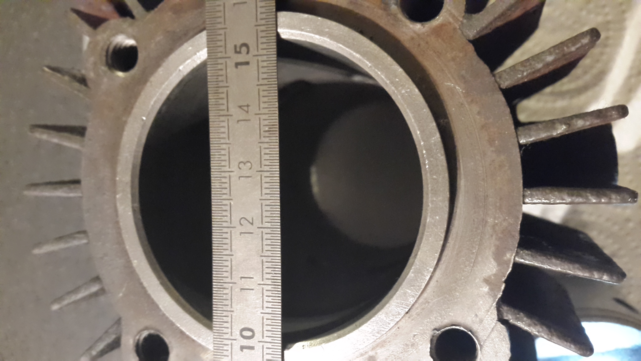

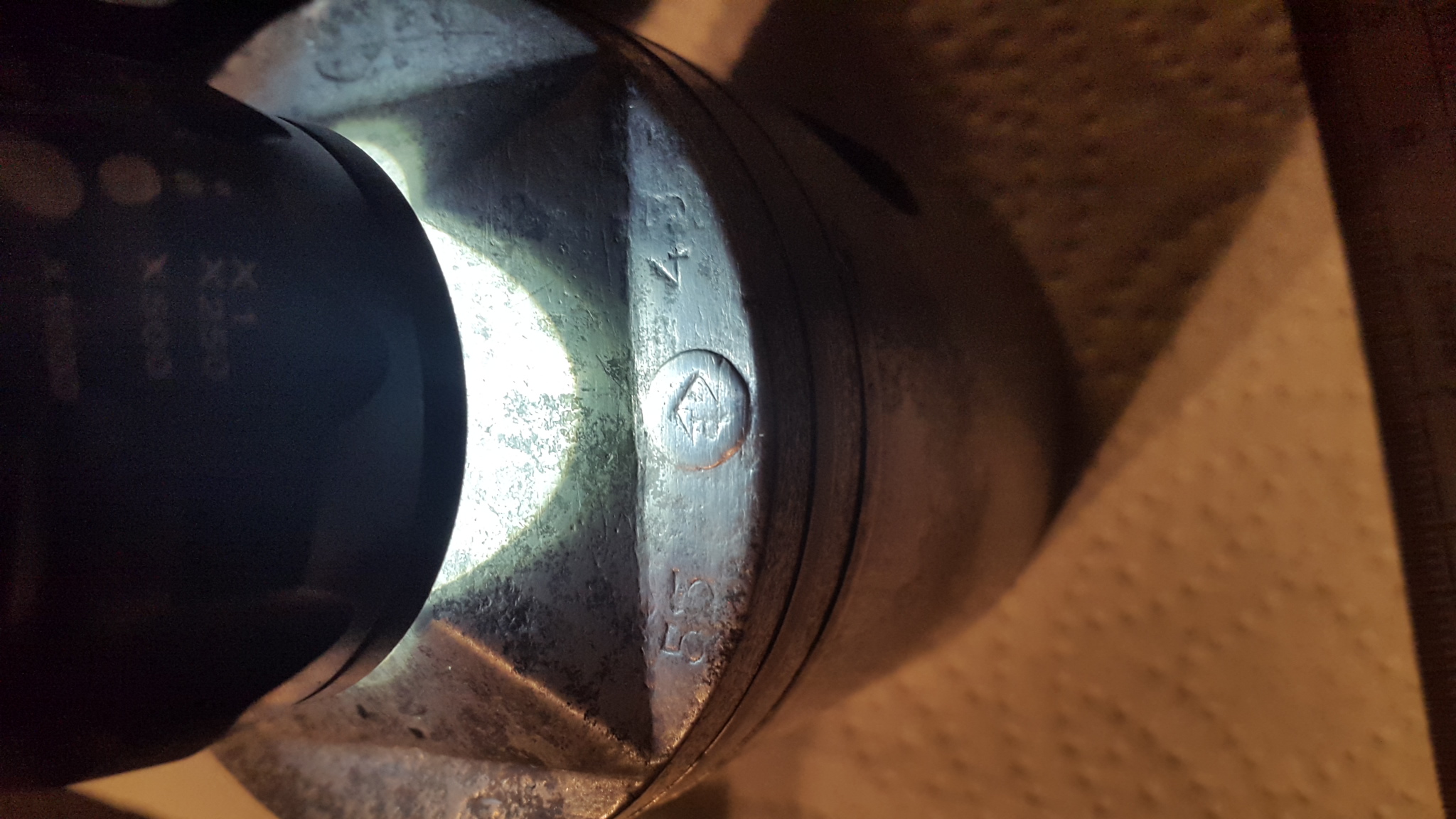

Quand on regarde ton piston, c'est bien frappé 48, celui qui est sur Lbc est en 48,5. Donc nickel, tu réaléses, segments ad hoc et hop
J'arrive pas à vous suivre car sur mon piston je distingue pas de 48 mais plutôt un "53 ?" Et peut être " 45 ?"
Et le diamètre de mon cylindre est de 53mm car j'ai passé un honoir de 54mm pour retirer les traces d'oxydation
de mémoire l'alésage d'origine du scooter terrot en 125 est 53 et le 100 c'est 48
En effet, on voit mieux sur la photo
Nickel, une paire de segments et c'est reparti
salut à vous...
le réglet est juste pour vous montrer que mon piston est bien d'un Ø environ 53 mm et non pas 48 mm

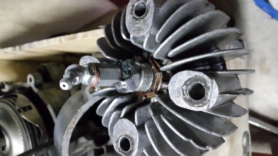

Pour info ... voici comment j'ai débloqué mon piston !
Avec de la graisse.
Avec de la graisse.

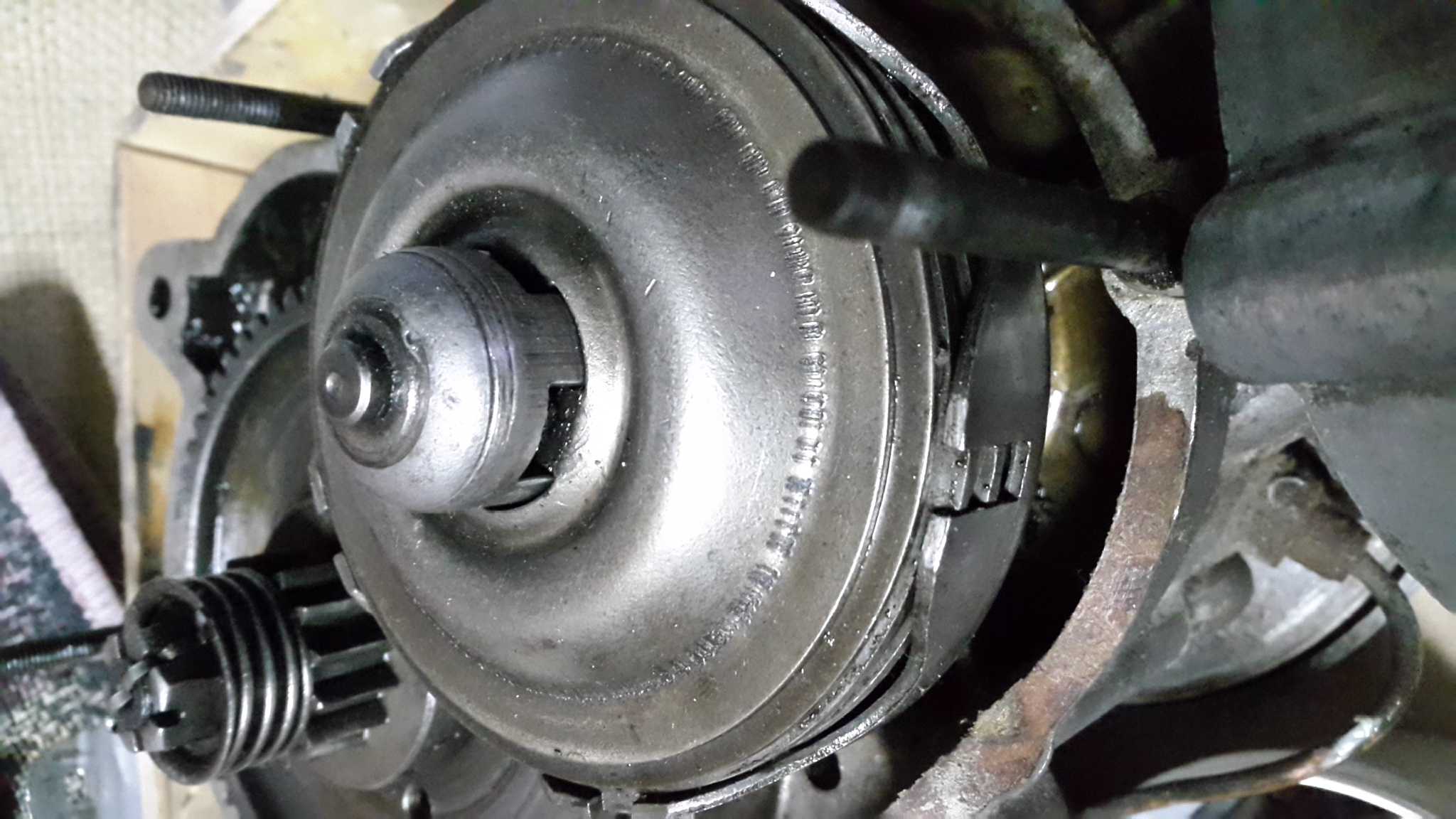

Encore besoin d'aide....
Comment dénoncer ce cache écrou afin de démonter l embrayage ???
