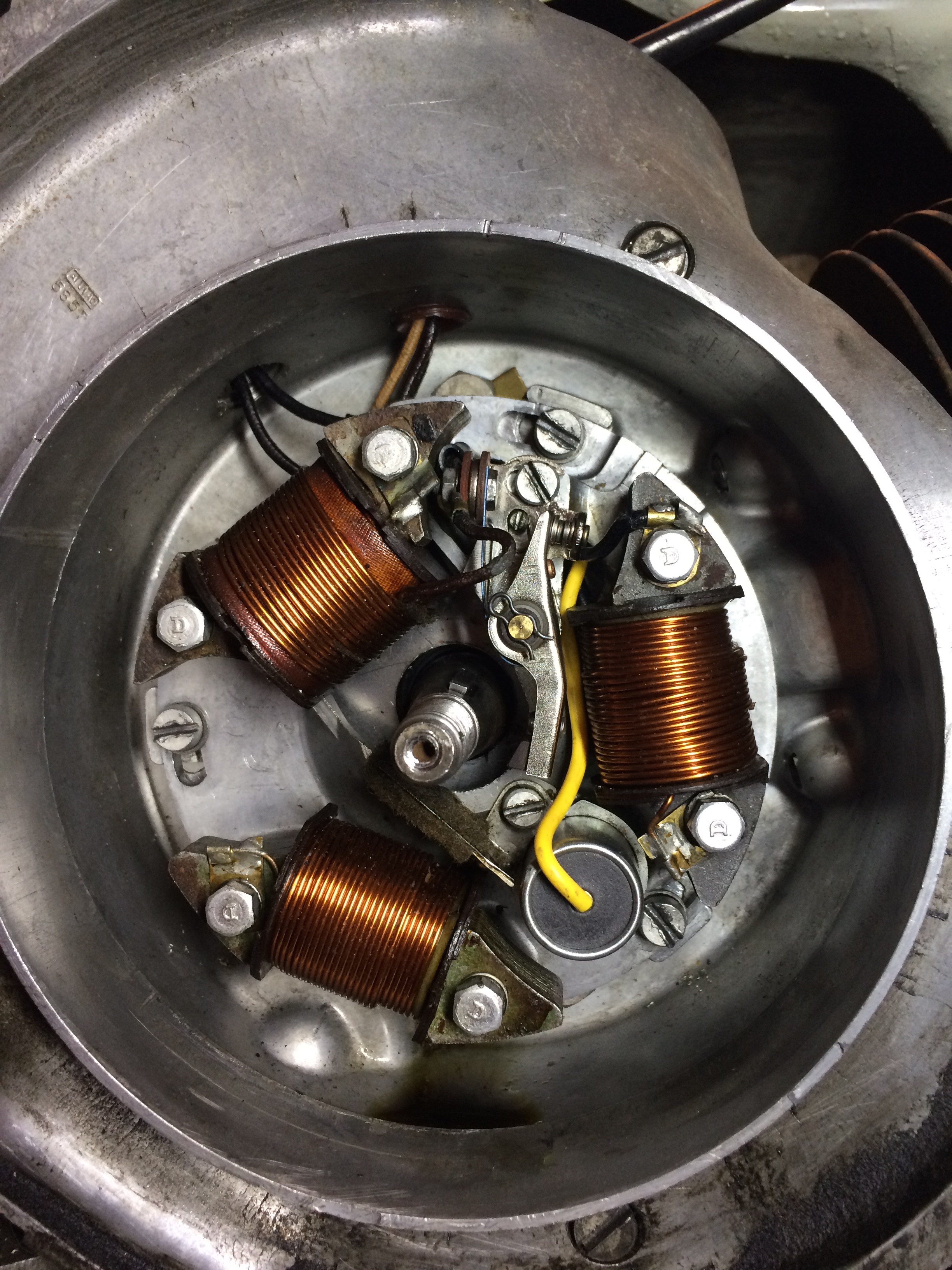

Bonjour c'est à nouveau le belge, qui continue à travailler sur son acma.
La clavette côté vollant magnétique est naze. Je compte casser mon cochon et acheter des clavettes.
par contre j en trouve à Bruxelles pour vespa mais evidam pas pour Acma, selon mes recherches internet elles semblent identique .
Quelqu un peut il me confirmer cela.
merci d'avance

Commande chez Vintage scooter service ou ACMA-scooter tu seras sur du coup... ca vate couter une misere + un timbre...
Attention quand meme qu'un clavette naze a sans doute battu... a verifier quand meme que la gorge de ton arbre et celle de ton rotor ne sont pas abimees...

Ces 2 pièces n'ont pas changé depuis les premières vespa .....ref 97 coté embrayage et 267 coté allumage ....maintenant chez Piaggio ils mettent un certain nombre de 0 devant les références . Ca peut se commander chez n'importe quel Piaggio et avec un peu de bol si cette concession entretien du PX , il y en a surement en stock.

un grand merci, bon dimanche
