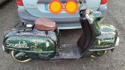

Voici ...si ça marche ! Mon terrot qui risque de choquer certains.
Désolé !

C'est pas choquant, c'est superbe !
Tu mettrais pas une pin up en habits sur une autre photo ???
Rouler comme ça doit être sympa, bravo

ah l'ex a Fred oui-oui !
... bel achat !

J'aime bien également. L'idée est marrante.
Le seul bémol que j'aurais est la typo, plus proche de l'écriture de promotion au blanc d'espagne sur une vitrine, qu'un vrai graphisme de lettre façon "Scandal" d'Espagne.

Oui moi j'aime bien.
Très original et osé!
Bel achat.

Et bravo pour la photo, ça marche :wink: :wink: :wink:
