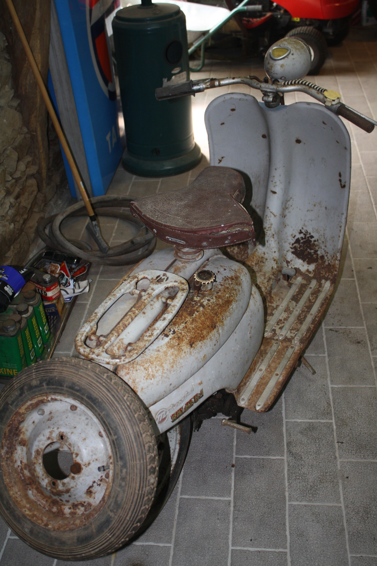

comme promis voici les photos de mon moby,c'est sur il y a du boulot!!!

Il est dans un bon jus
Perso je passerais juste un bon coup de Polish

aaah been voila une moby montagne standard de 1957 et + ....attention le moteur est différent des autres , support élastique et culasse haut rendement .. le reste est commun

le Montagne arrive presque a la fin de l'aventure scooter , ... et motobecane-confort tente de reprendre des parts de marché en changeant l'aspect avant , façon vespa , et un jeu de couleurs plus gaies que le " mastic" des moby depuis 55 ; une base vert d'eau pale et des découpes bordeaux métallisé .... pour le Montagne luxe
celui là est tout gris ?? oui, version " standard" low cost comme on dit aujourdhui, gris bleuté monochrome, et baguettes de plancher en alu des modèles précédents ( au lieu des caoutchoucs du modèle luxe, façon vespa ) ....
le jus est toujours un délice , une histoire qui se raconte ... ouvrir le moteur et le restaurer , ouvrir l’échappement et le décalaminer a fond , freins pneus chambres câbles et roule ! ...
