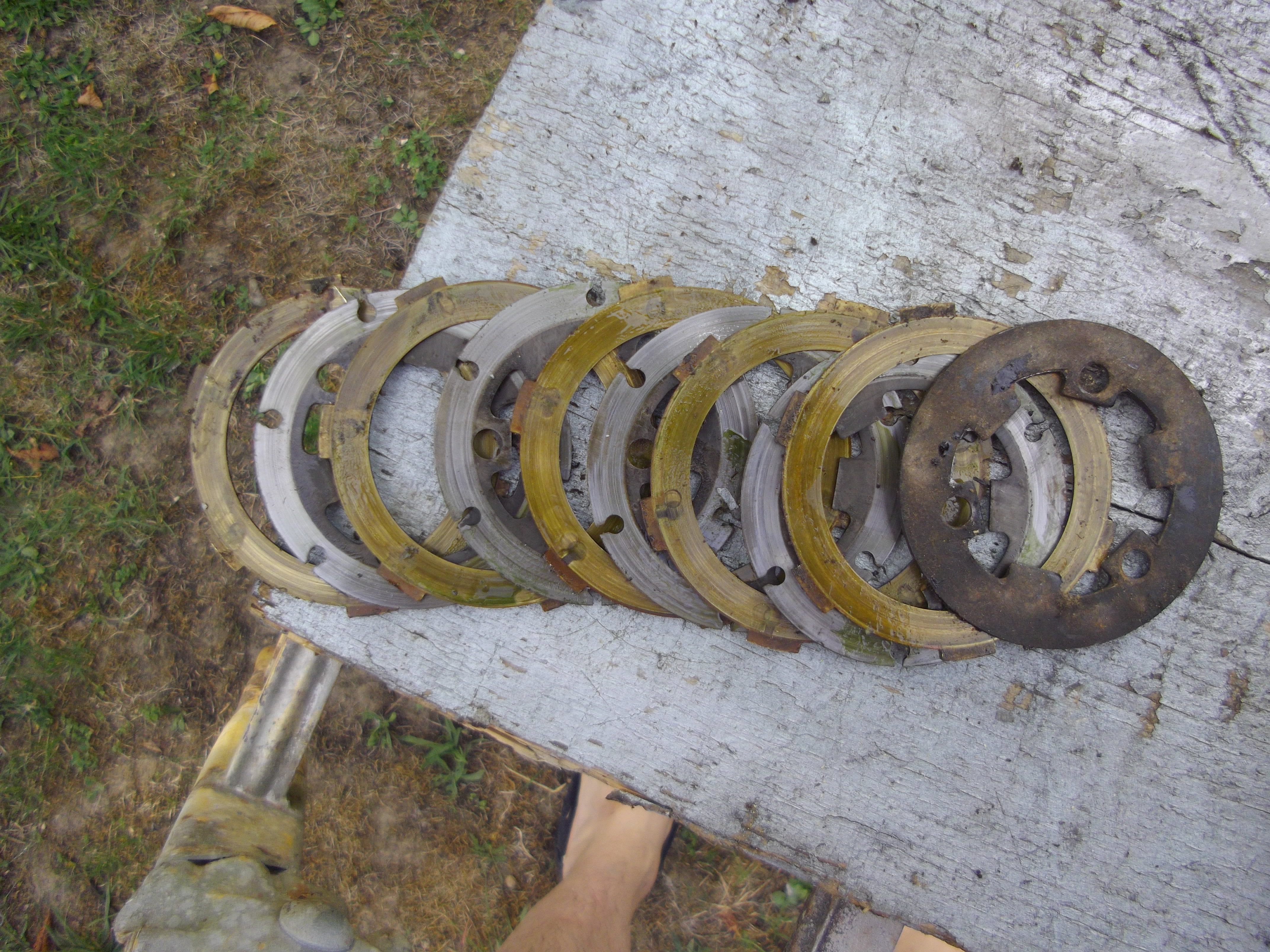

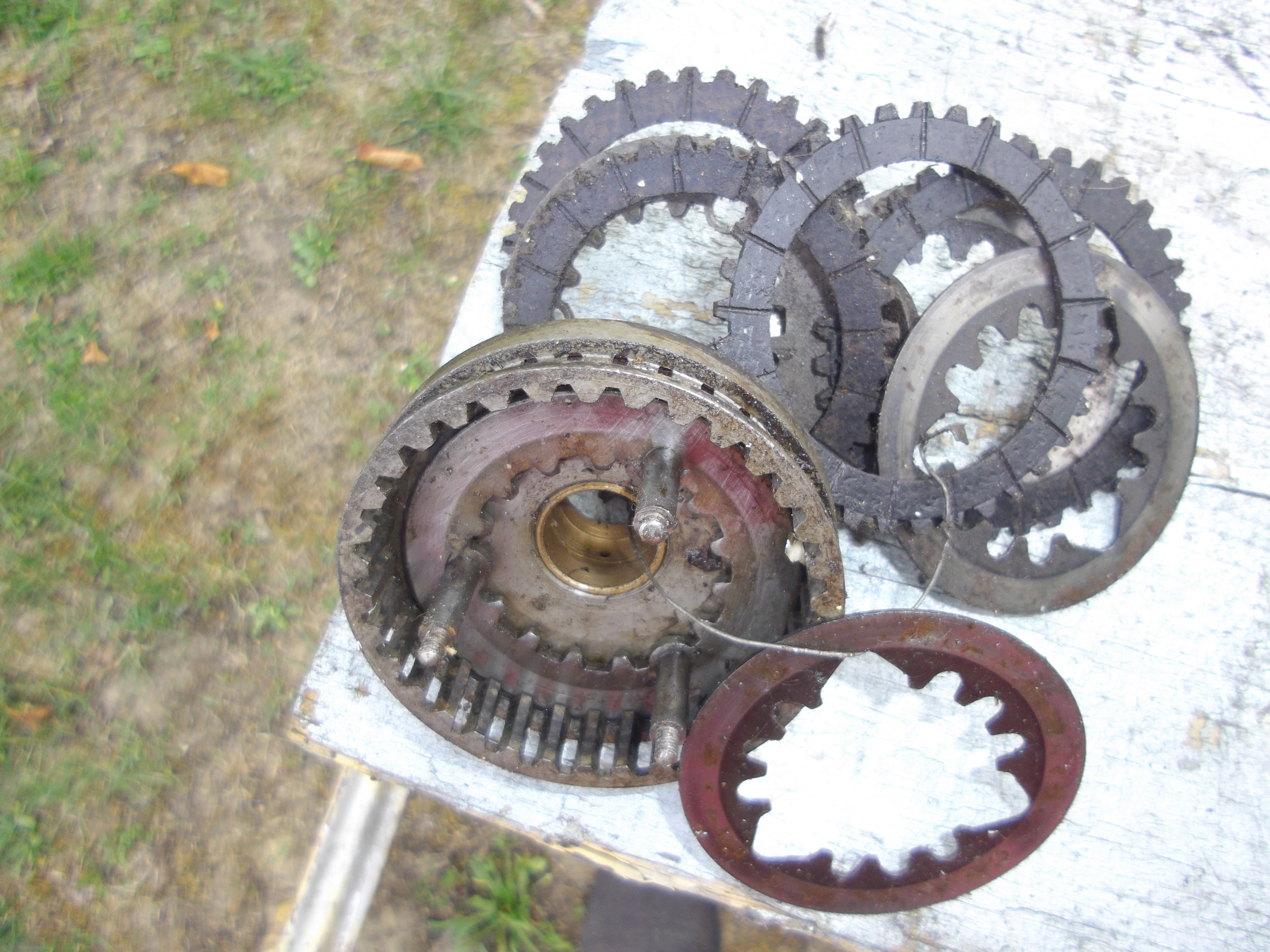

recherche embrayage neuf ou occasion pour un peugeot s57c ou astuce de remise en état
bien amicalement a vous
pascal

Pourquoi veux-tu remplacer ou restaurer ton embrayage, quels problèmes rencontres-tu ?

société SCIN ( madame Nicaise )en haute loire, et c'est regarni ferrodo a neuf et fiable .....je suis client ...

salut a partir du s57b les disques d'embrayages sont taillés dans la matiére directement donc inregarnissables seule solution trouver un stock d'invendus d'époque ou trouver une boite qui fera de la découpe laser dans une feuille de férodo et sortirai une série autant dire impossible a trouver et a quel prix sinon se rabattre sur les disques cuivre des s55 et s57 qui ont été montés aussi sur les motos de la marque peugeot, petit coup de geule au passage sur le fait que "peugeots57c" passe directement par la case recherche pour faire son petit marché quitte a passer pour un vieux con la logique c'est 1 je me présente 2 je participe un peu a la vie du forum 3 je demande la piéce manquante cette remarque est aussi valable pour les autres forums ou cette pratique est couramment utilisée voila c'est dit
