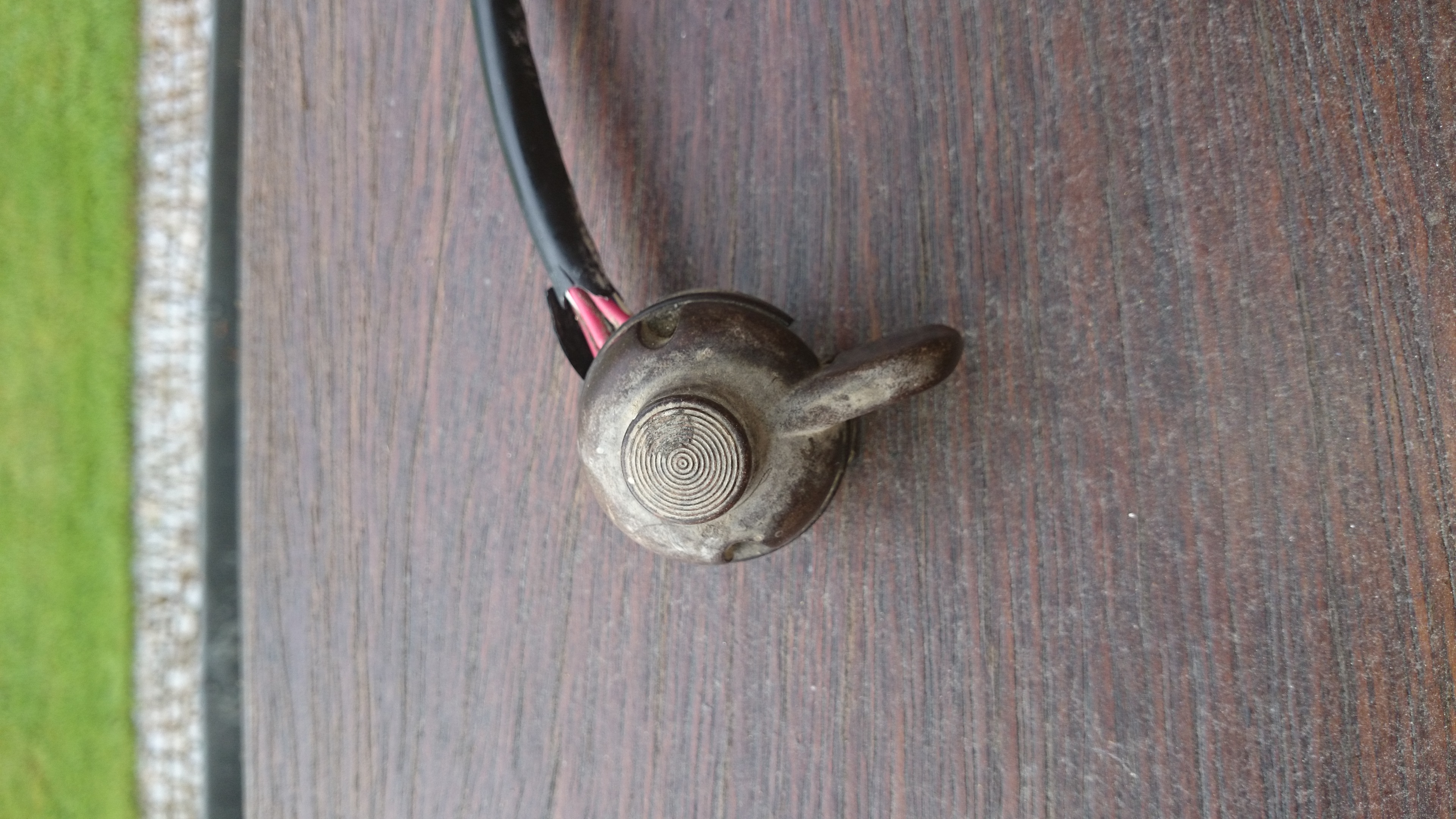

Le commodo en photo.

Quel est le problème avec ton comodo ?

Mon commodo est cassé. J aurais aimé le même mais je n en trouve nul part

C'est un LETU 7630, pas facile à trouver...
A défaut et en attendant d'en trouver un :
http://www.retro-motos-pieces.fr/162-co ... ontacteurs
tu as besoin du 4 positions (le seul à 7 plots) lanterne, code, phare
+ avertisseur (pour les sourds qui n'entendent pas arriver un E51 !)
plus coupe moteur à part.
N'oublie pas que la législation oblige à avoir un feu de stop...
Voir le schéma électrique
http://www.bernardet.com/docs/BERNARDET ... ooters.pdf

Pour le commodo ouo c est bien ça.
