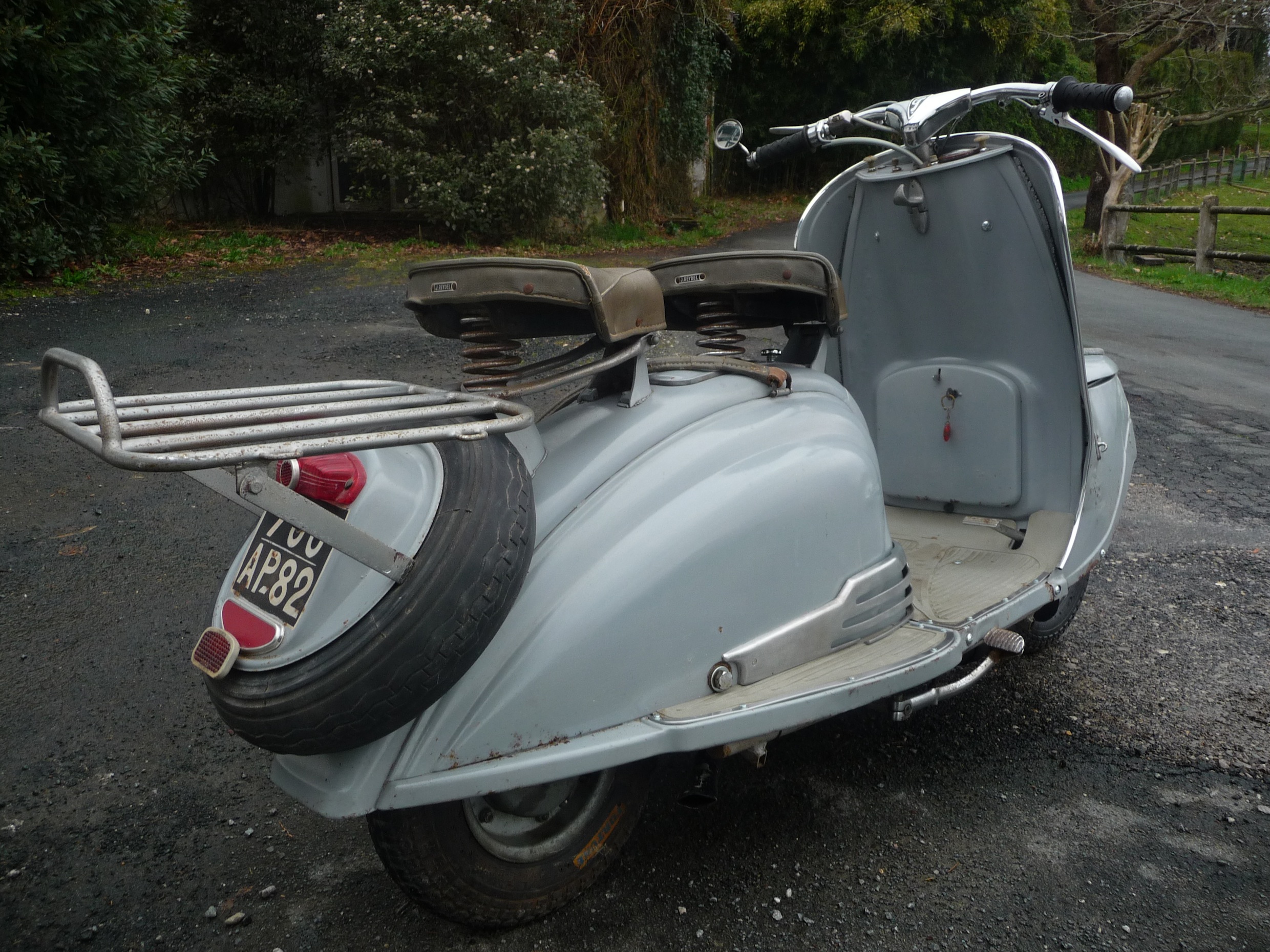

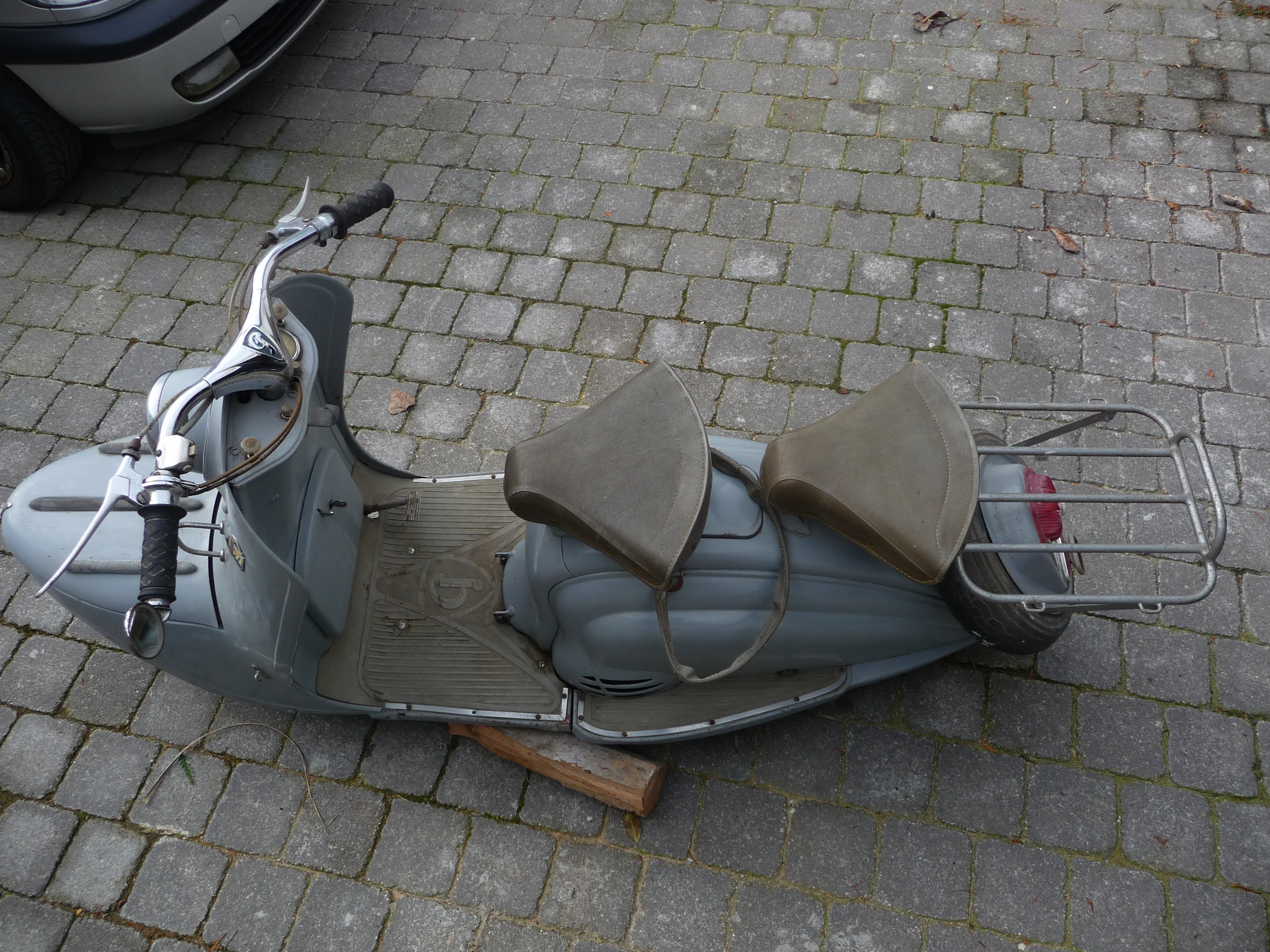

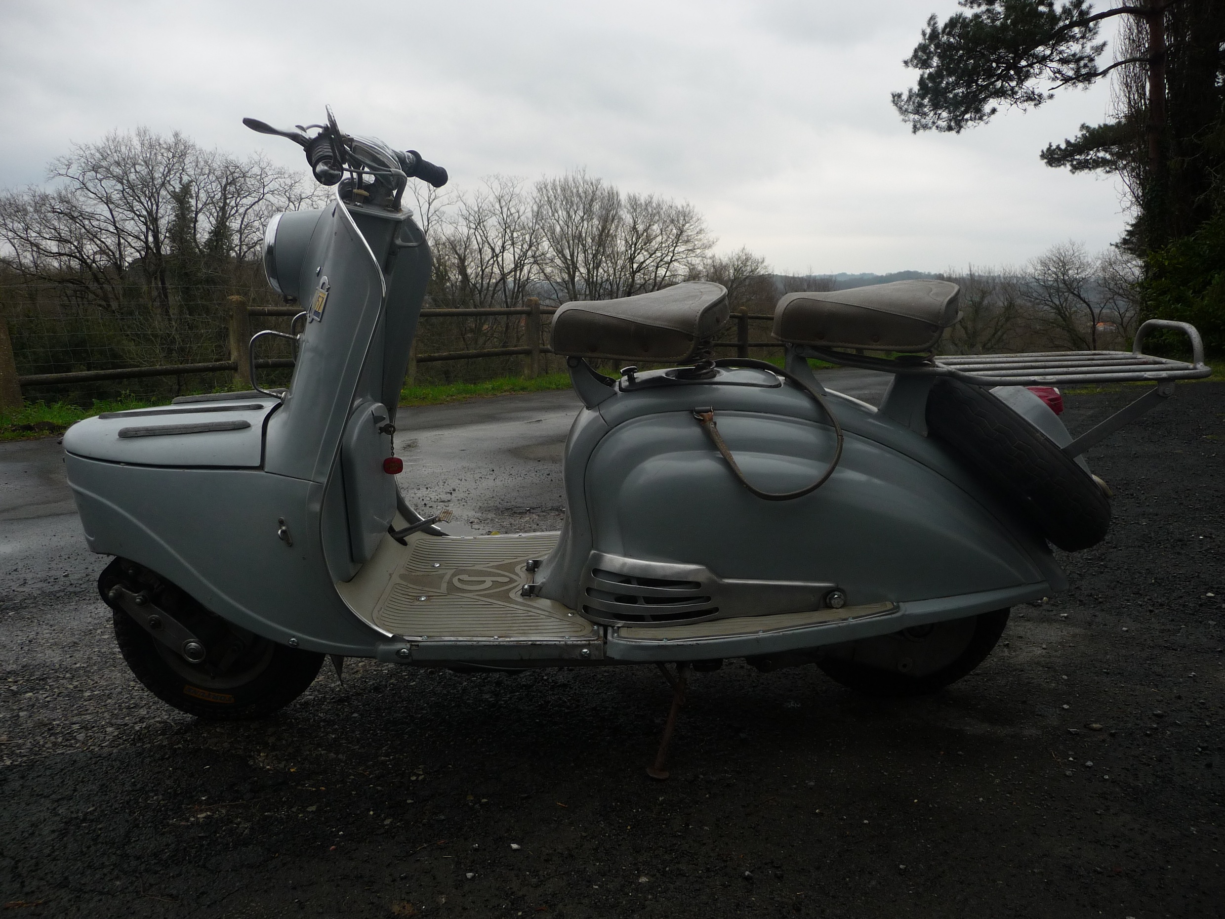

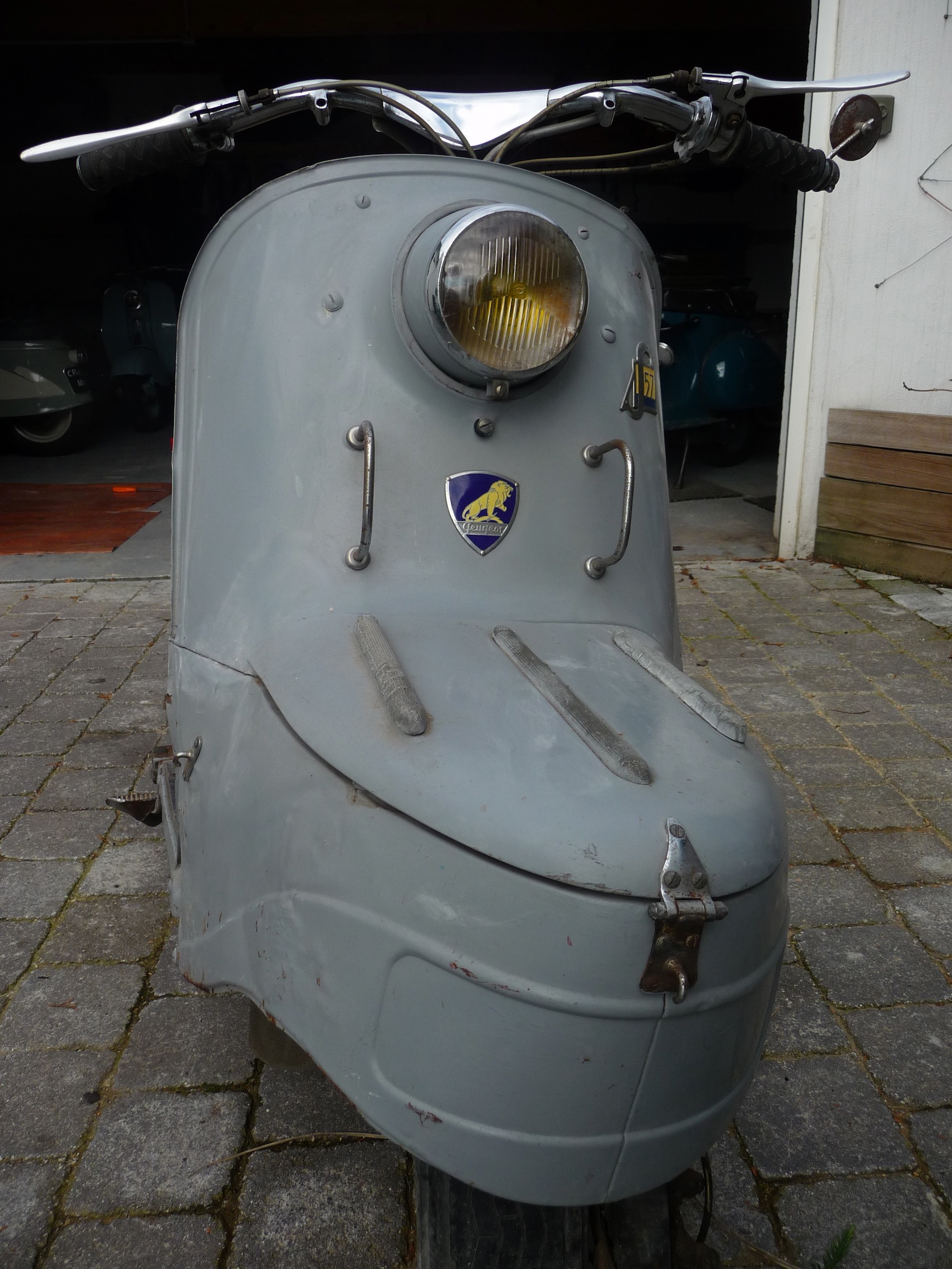

Bonjour les Tontons,
Un autre S57 dans le Pays Basque !!!!!
Un nouveau venu dans le garage (pour tenir bien chaud aux autres)

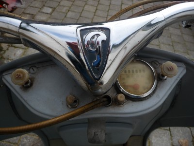

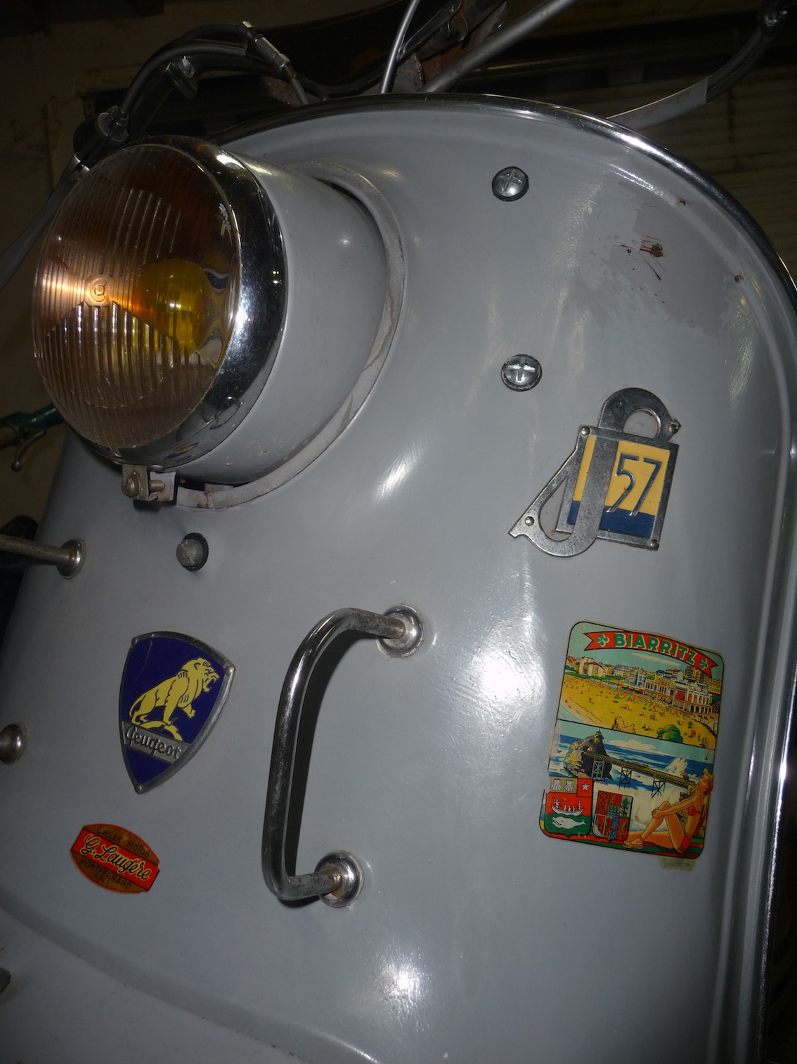

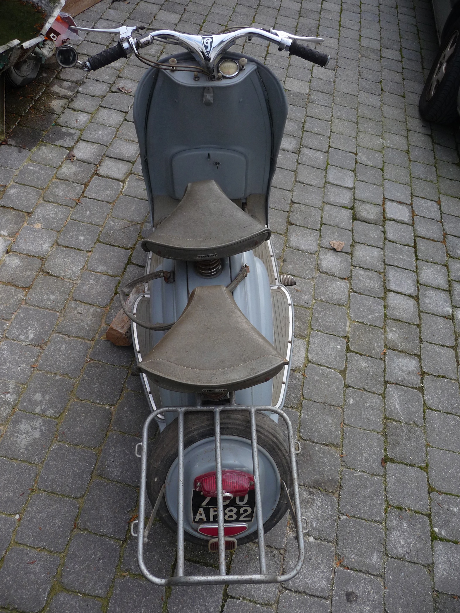

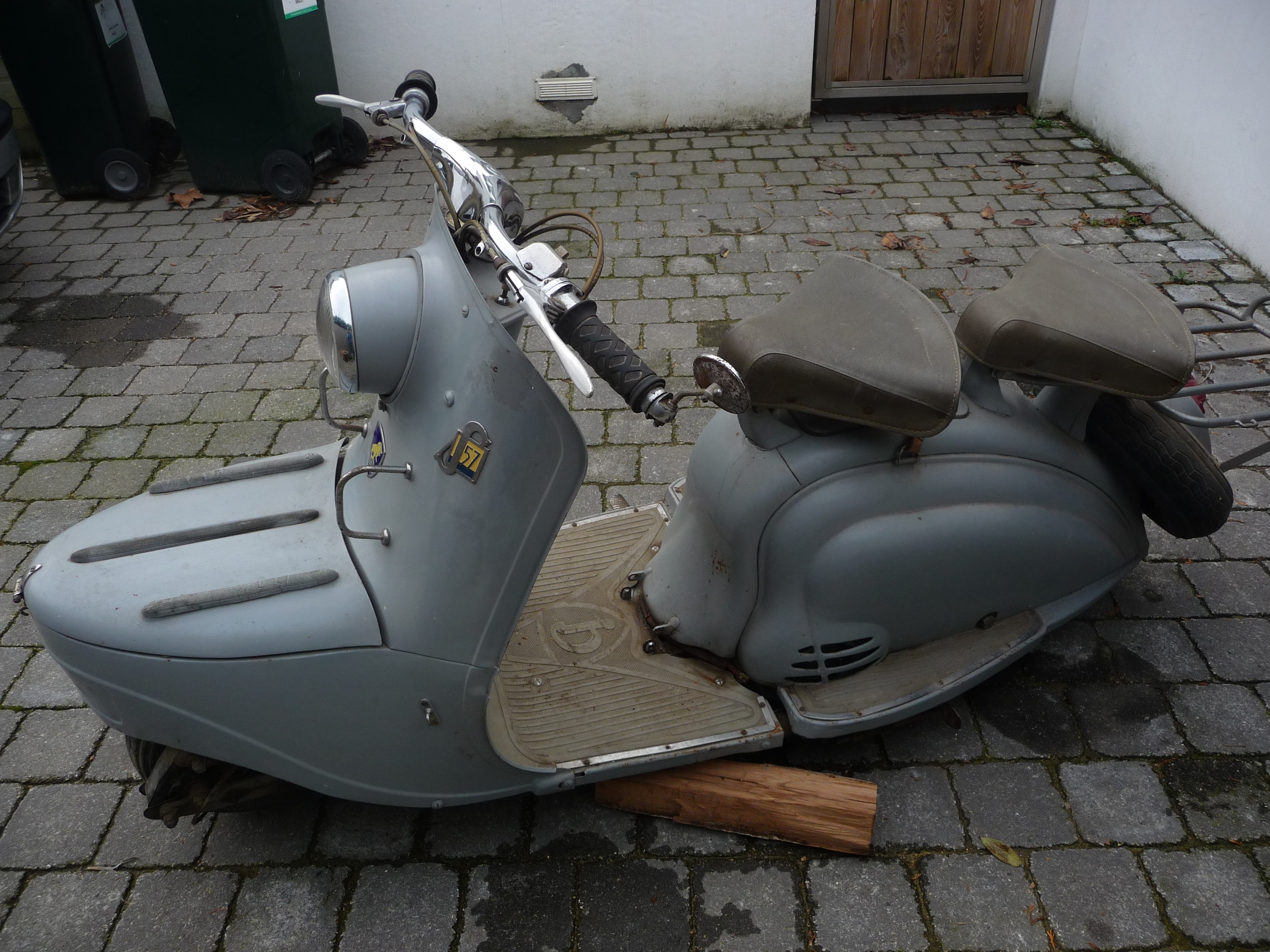

Les points positifs (pour l'instant) Chrome, les boutons, le porte bagages.
Les hic: peinture au pinceau (voir au rouleau aussi ….) un enfoncement sur le nose.
Allez zou des photos.
Rondin en option chez Peugeot !!!
Messages : 928
Re: Peugeot S57
mais il est trés bien ce S57 !!!!!! bientot un passage dans le 6 4 pour essayer ça :wink: et pourquoi pas venir avec son "frere" ?
Messages : 2210
Re: Peugeot S57
salut t'as oublié les selles qui sont comme neuves plus les sigles de tablier qui sont nickels (assez rare dans cet état) apparemment il te manque le tamis du filtre a air, comme a chaque fois les anneaux de suspension sont morts bon pas grave ça se trouve, t'as aussi la tirette "e" qui commande l'ouverture du robinet a distance (au passage une grosse merde) que peugeot a vite changé pour un robinet rotatif a partir du s57b, sinon belle machine a laisser dans son jus.

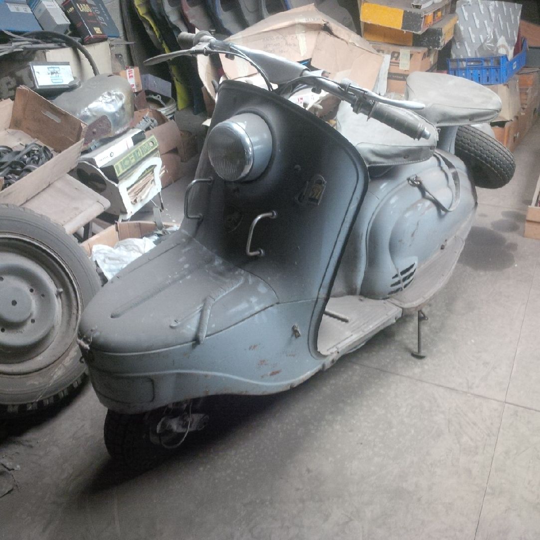

Benjamin204
Messages : 251
Re: Peugeot S57
Message par Benjamin204 »

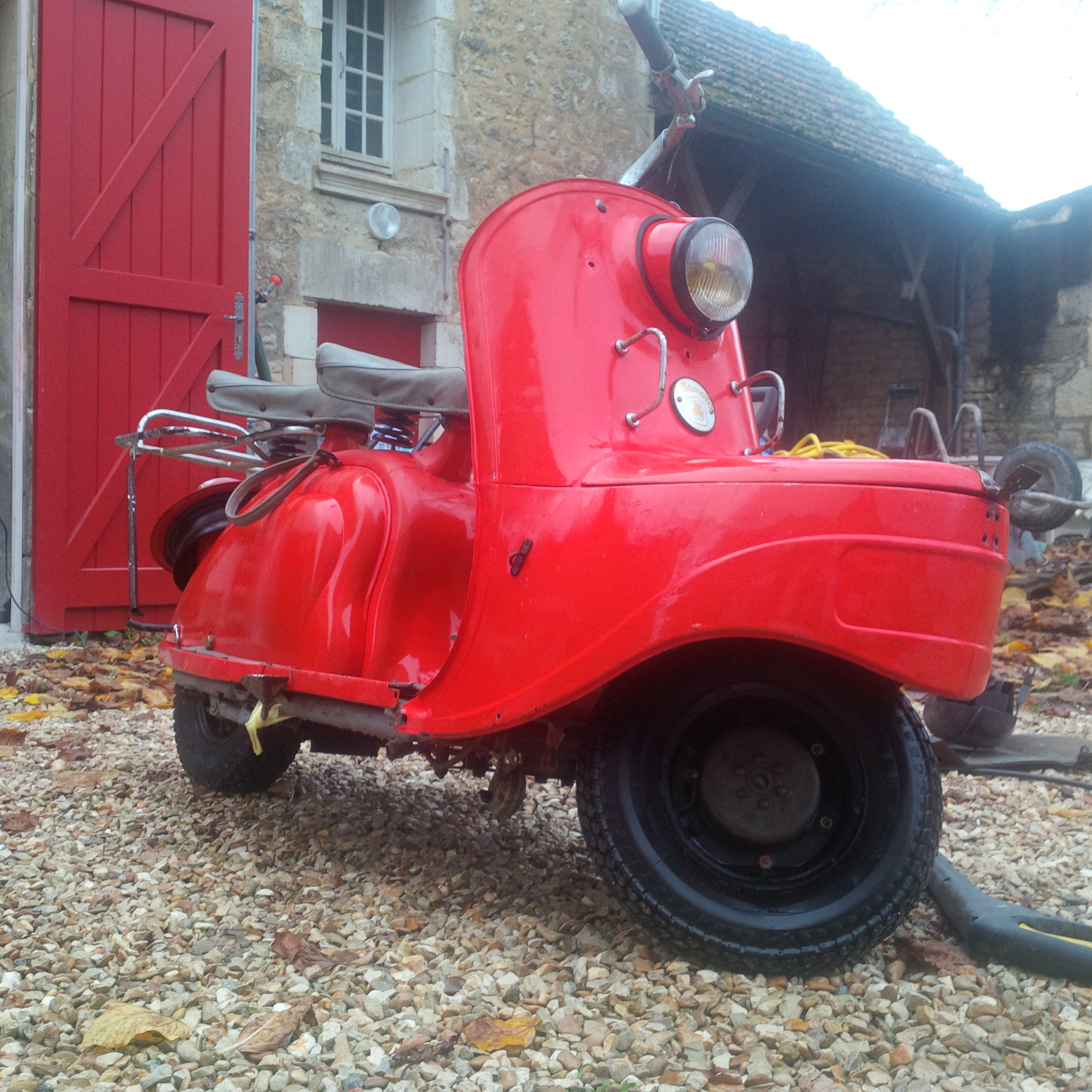

On va créer un Club S57 !! ci dessous le rouge que j'ai cédé recemment et qui est déjà désossé et en peinture...
Le mien (dans son jus) est terminé (moteur refait Cables, gaines changés, etc.) ; je dois dire, qu'à ma grande surprise et contrairement à ce que son allure laisse présager, c'est plutôt véloce et pas si "lourd" que ça...

Je viens de sortir le nose pour le redresser car il y à un enfoncement donc la trappe avant ne ferme pas bien.

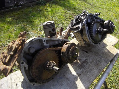

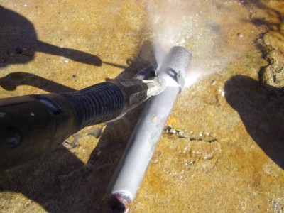

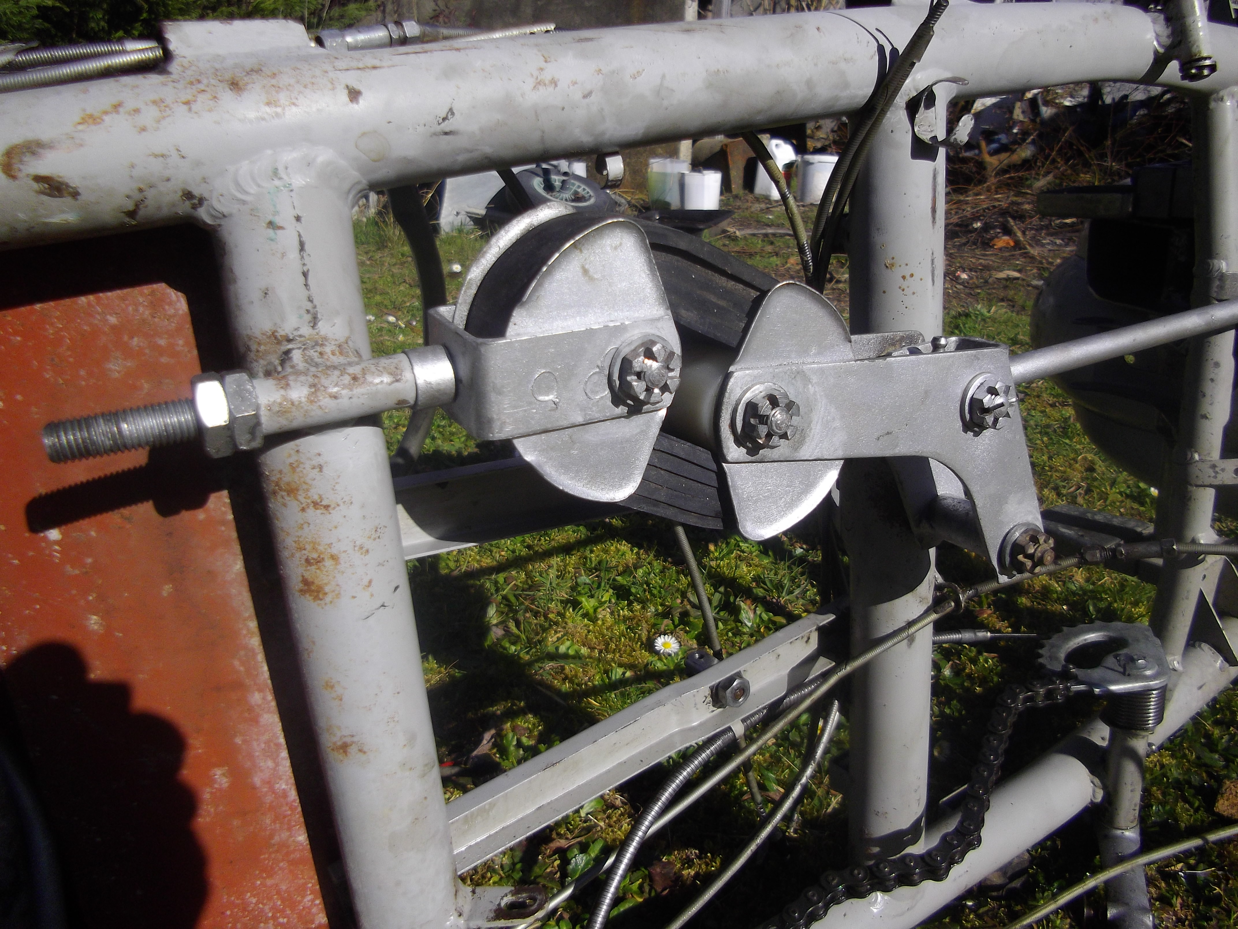

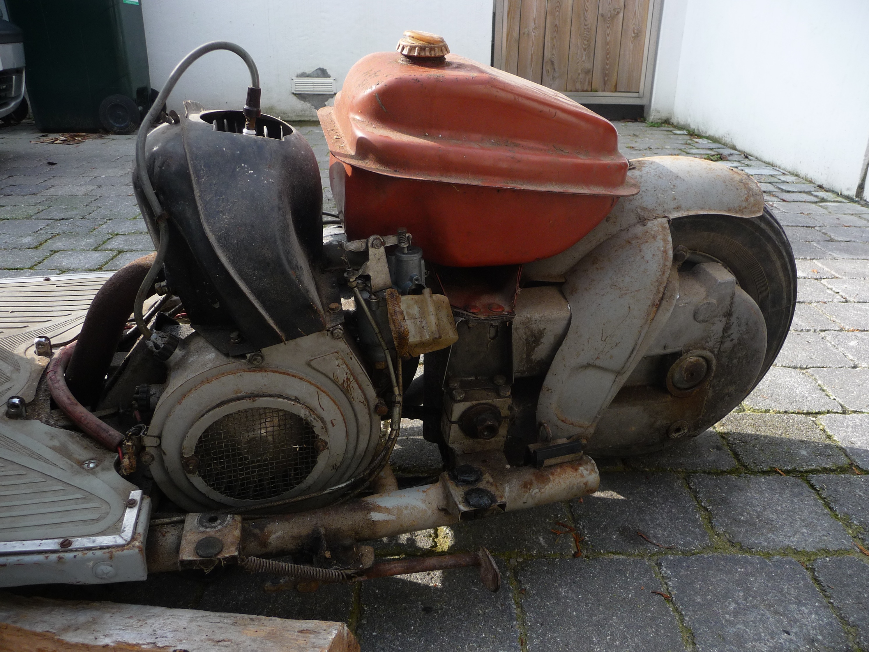

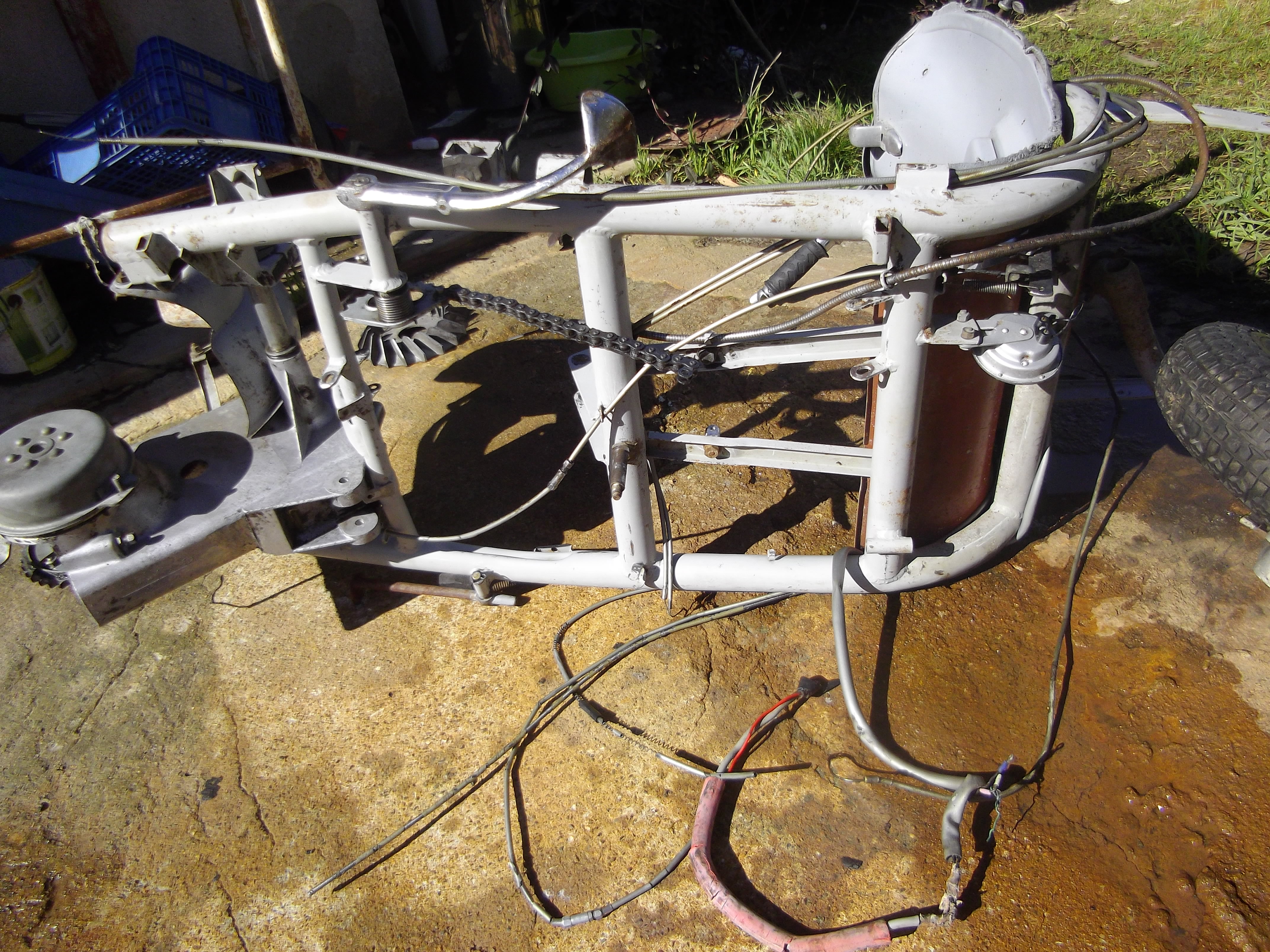

salut, bon le scoot de notre ami riton le basque est entré en clinique pour une réfection partielle ( sauf carrosserie) aprés avoir sorti le moteur du cadre s'en est suivi une séance de nettoyage sur une grosse matinée a gratter toute cette masse de boue+graisse cokéifiée c'est long et c'est pas le boulot le plus gratifiant mais faut le faire, deuxiéme opération s'attaquer aux fameuse suspensions par anneaux qui comme d'hab étaient éclatées donc la aussi nettoyage+dérouillage+un coup de peinture histoire de faire plus propre+évidemment des anneaux neufs j'ai meme fait tourner des bagues en téflon pour mettre les anneaux en tension immédiates les axes d'origines étant ridiculement faibles en diamétre la aussi une grosse journée de boulot mais le résultat est la une machine qui se dresse sur ses 400x8 tout neufs avec un balancier avant qui pointe vers le ciel et le carter arriére aussi signe d'une suspension au top, la suite consiste a changer tout le réseau gainerie cablerie qui est naze bien évidemment le moteur a été ouvert et j'attends les roulements et joints spi pour tout refermer mais c'est une autre histoire

c'est un chassis de y52? ces suspension par anneaux quelque soit la machine pour moi c'est merdique et tape cul au possible.

il faudra que tu me donne la cote des bagues teflon,vu mon poids,relever un poil l'avant et l'arriere ne fera pas de mal au mien,bien qu'il me semble (il faut que je verifie) qu'il avait 2 anneaux tout petits juste du diametre du tour de l'axe ......

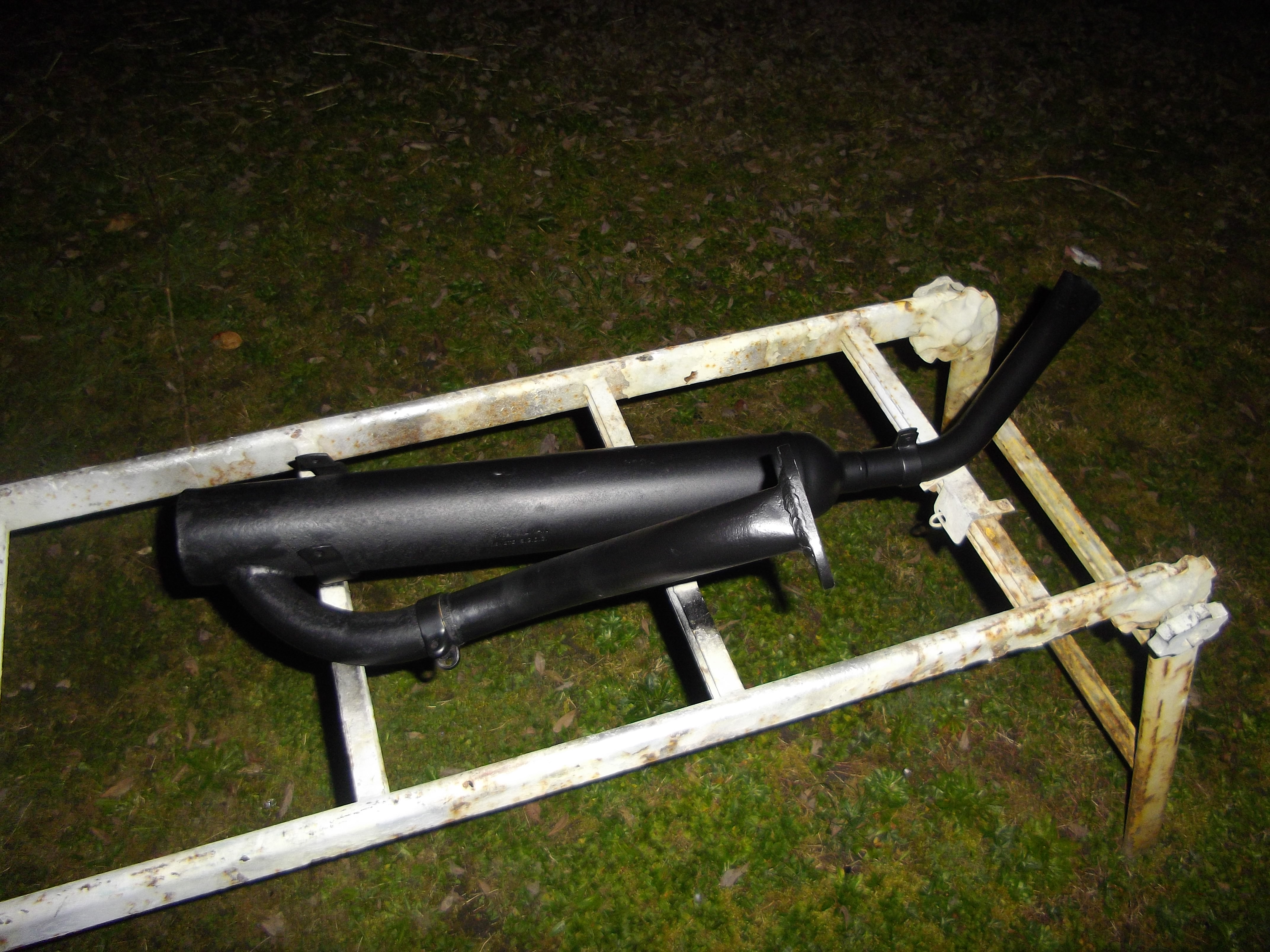

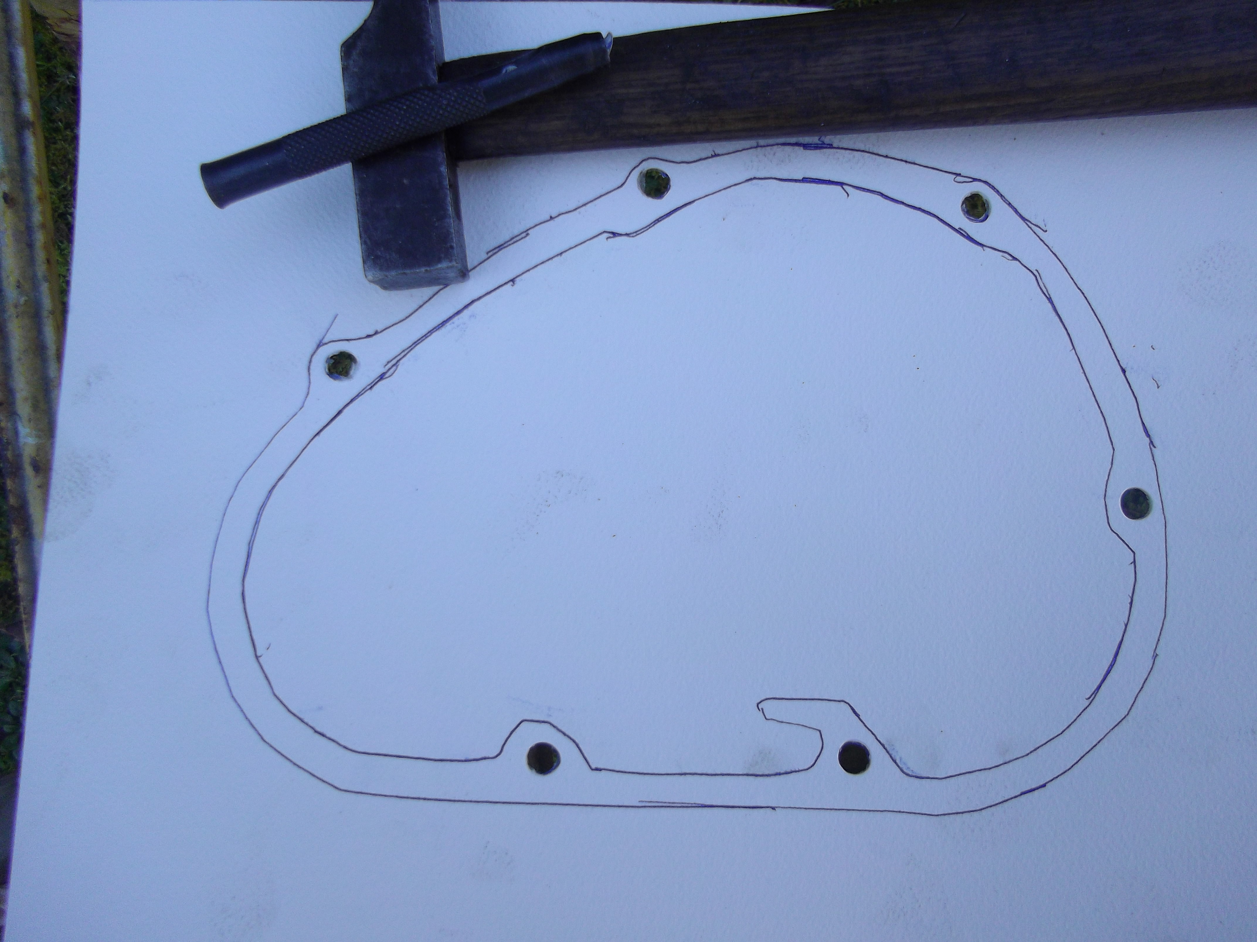

salut la suite aujourd'hui petite séance de découpage dans du canson 240gr pour fabriquer tout les joints papier ensuite je me suis attaqué au pot aprés avoir macéré un certain temps dans la tambouille passage au karcher pour évacuer la rouille suivi d'un coup de noir ht ça fait déja plus propre le willman a retrouvé de la geule

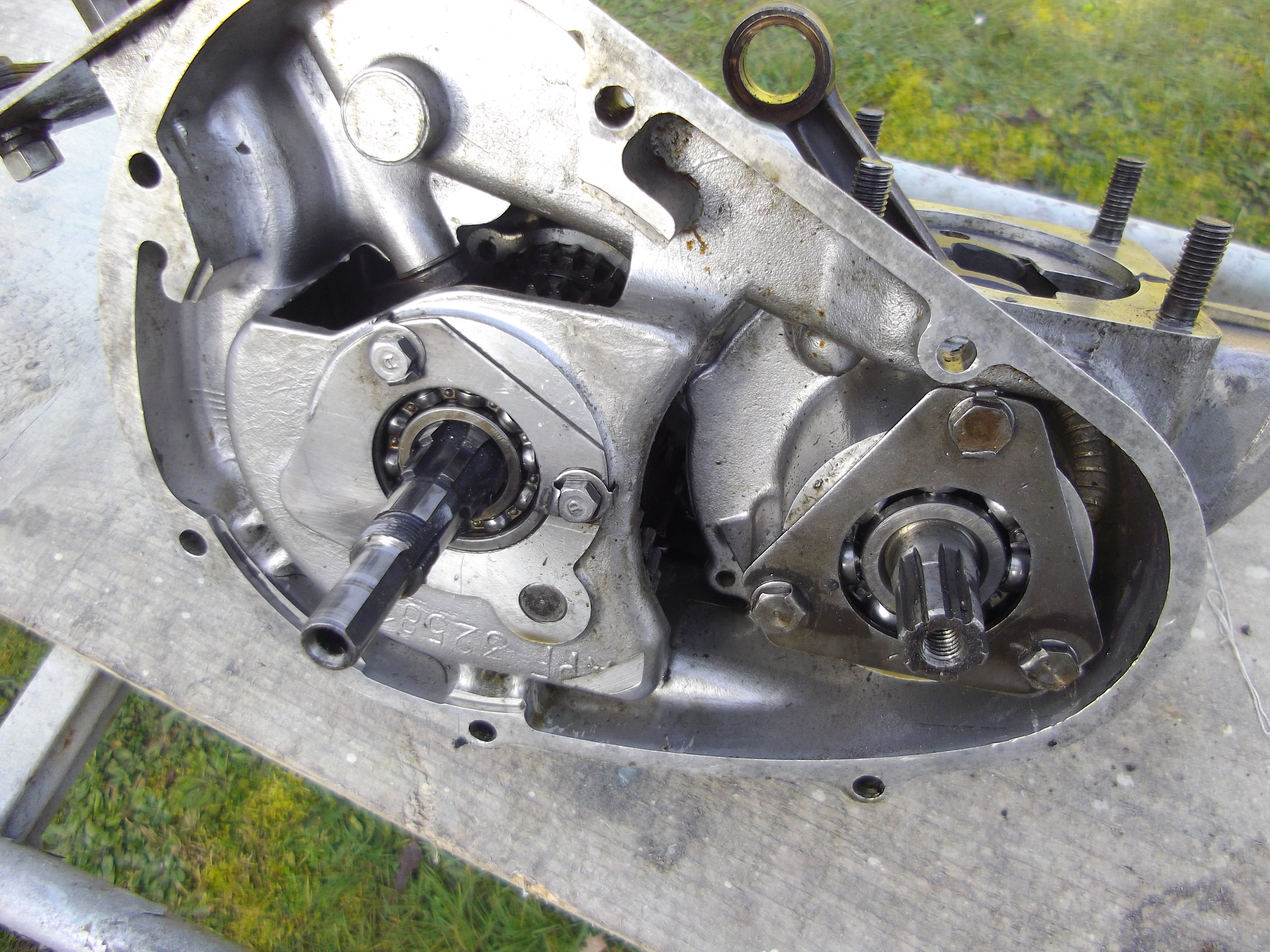

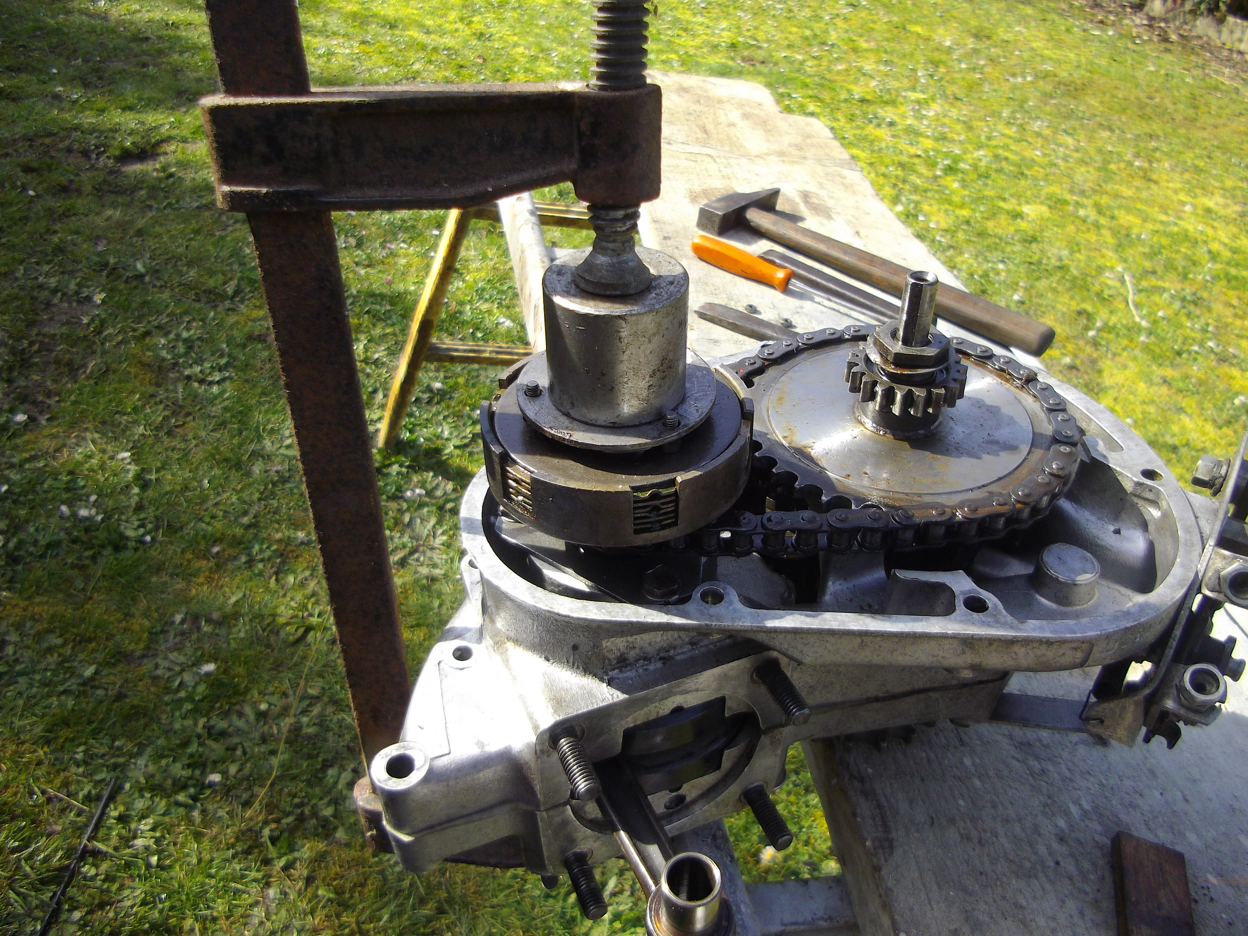

salut suite du feuilleton avec le fermeture du moteur avec ses roulements et ses joints spi neufs dans un premier temps fermeture du carter pompe avec la boite et le vilo et dans un deuxiéme temps la transmission+ embrayage+le cliquet du kick avec un compresseur d'embrayage maison sinon impossible a remonter

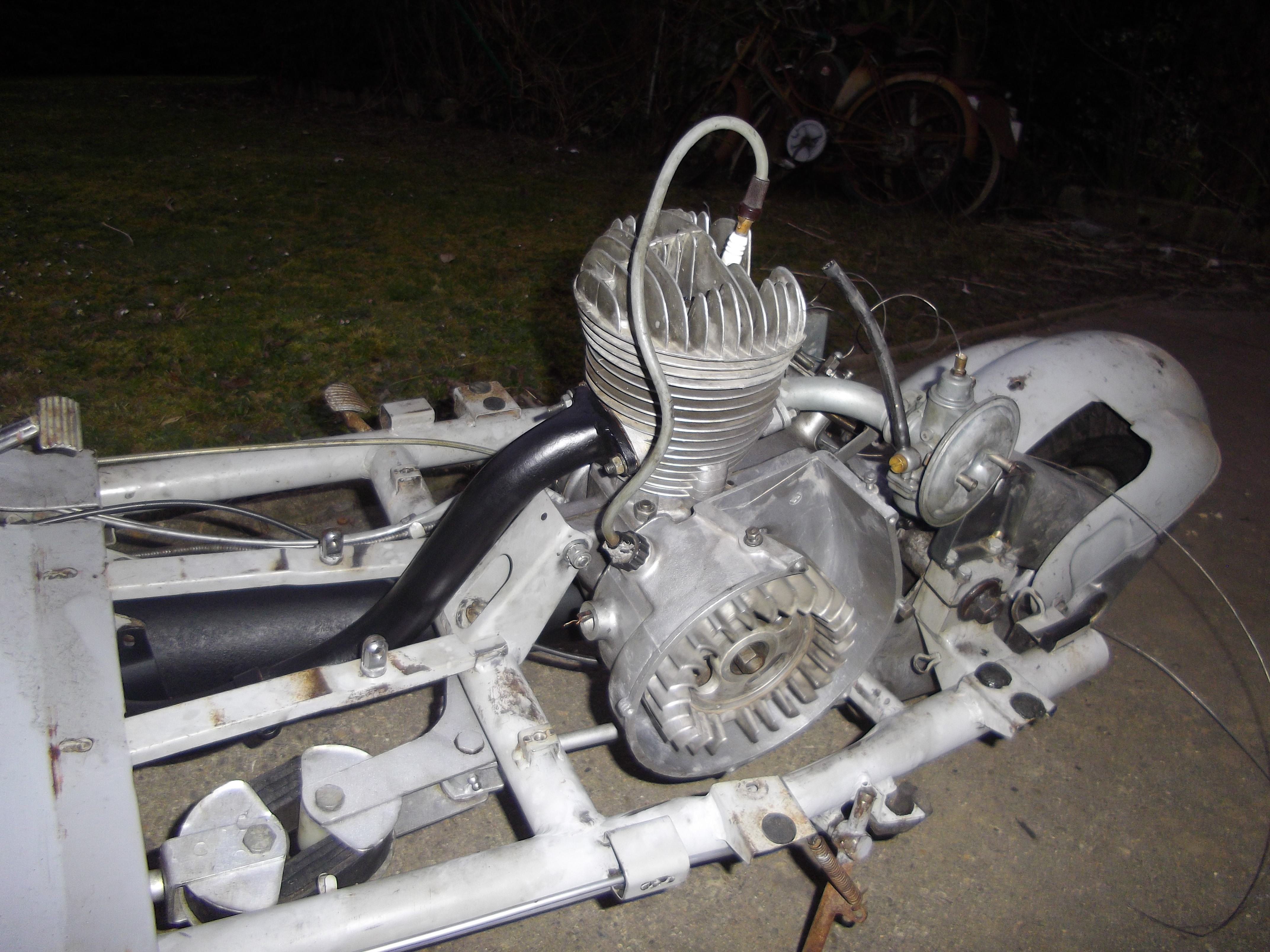

c'est pas fini avec remise du moteur dans le cadre, remontage du haut moteur le cylindre étant chromé dur donc pas touche, nettoyage en régle du piston et de la culasse+ deux segments neufs, pose du plateau d'allumage reconditionné rupteur condo neuf, isolation du réseau fil avec de la gaine thermo, la bobine ht est comme neuve ( c'est la 2 points jaunes les meilleures) donc on garde, réglage rupteur résultat une belle étincelle bien bleue comme on les aime, 30cl d'huile de boite 80w90, raccordemment du pot et la le grand moment est arrivé la bete a rugi au bout de quelques coups de kick énergiques vu la grosse compression du moteur, ralenti impec prise de tour immédiate pas de bruits suspects enfin que du bonheur.

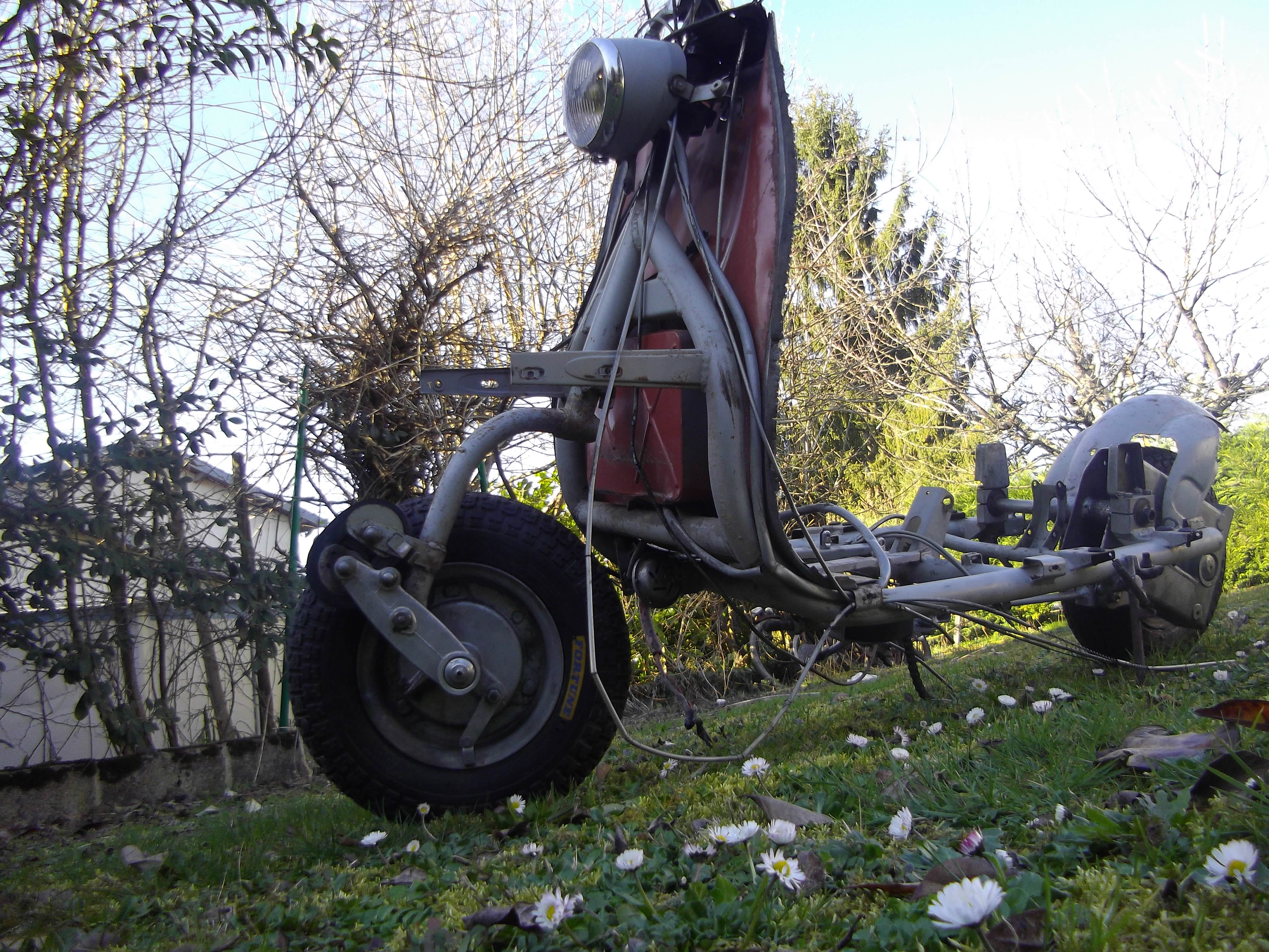

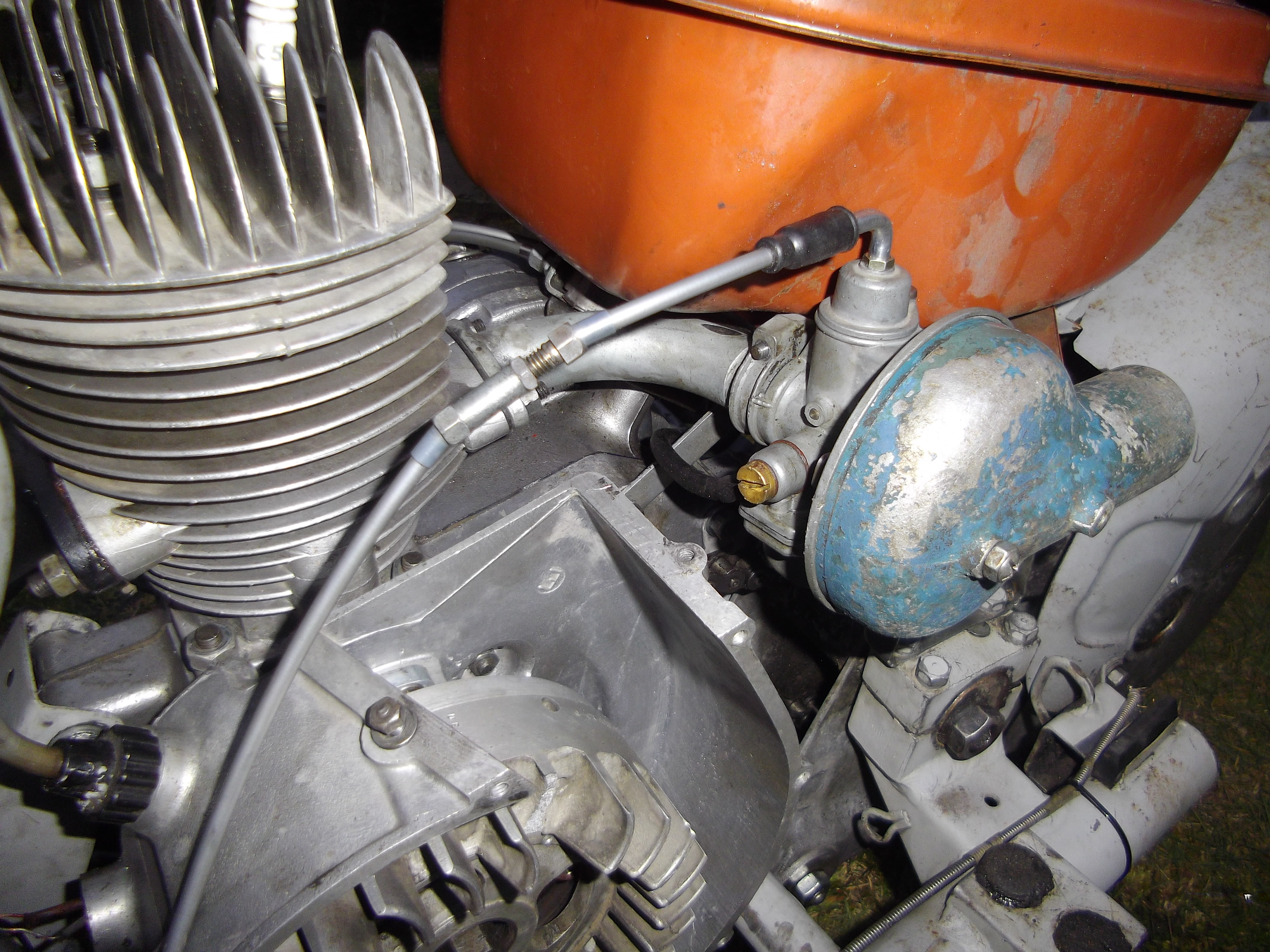

salut bon aujourd'hui les photos passent, la suite avec mise en place gainerie et cablerie et remplacement du carbu gurtner h334 ( une grosse merde qui n'a aucun rendement j'en ai une tripotée et jamais réussi a en faire fonctionner un correctement) par un bon zénith le meilleur évidemment plusieurs problémes se sont posés 1 mettre un coude 90 sur le couvercle boisseau du zénith de façon a ce que le cable parte a l'horizontal sur le gurtner le cable arrive par le bas via une potence 2 sur le carbu d'origine le départ du cable se fait au guidon avec le zénith le départ se fait au carbu et l'arrivée au guidon donc il a fallu raboter un petit serre cable afin qu'il vienne se loger dans le compartiment du chariot des gaz 3 trouver la bonne longueur du cable par rapport au serre cable et a la gaine, trop court le ralenti est trop haut, trop long la torsade de la poignée des gaz tourne dans le vide avant d'attaquer la levée du boisseau qui evidemment se leve trés peu bon en bataillant on y est arrivé j'ai porté une attention toute particuliére au changement de vitesses en éliminant tout jeu au niveau de la poignée tournante, les deux extrémités des deux gaines bien bloquées et une bonne tension des cables sur le secteur cranté de préselection
avec remise des tendeurs a zéro résultat une précision qu'on qualifira de satisfaisante
Messages : 2210
Re: Peugeot S57

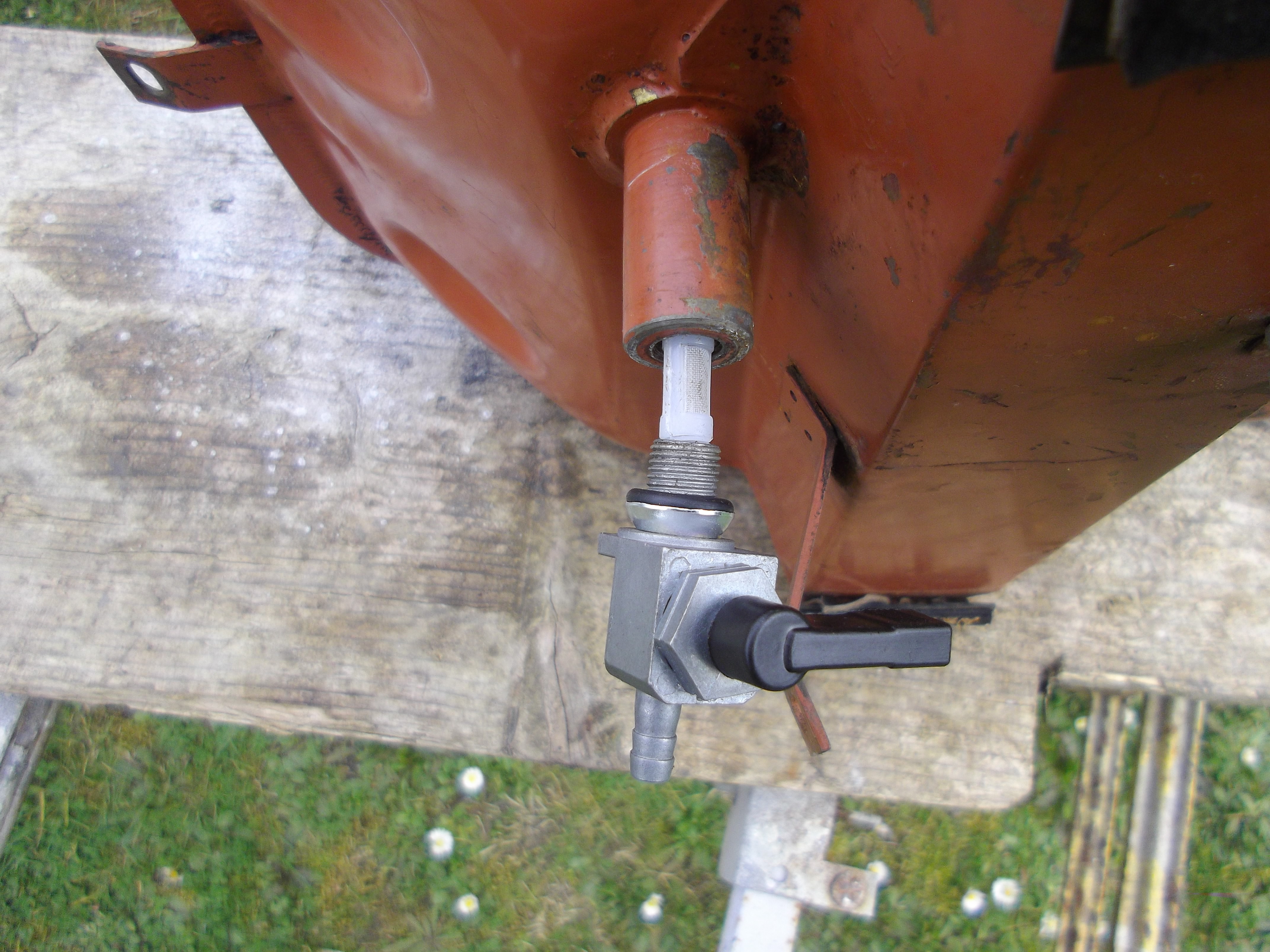

la suite avec nettoyage du réservoir + mise en place d'un robinet tournant a la place de cette merde de robinet a tirette d'ailleur changé sur le millesime suivant comme par hazard, un raccourcissement de la chaine a été necessaire cette derniére s'étant allongée avec le temps combiné avec la nouvelle suspension faisait que meme avec les excentriques a fond elle pendouillait donc exit deux maillons

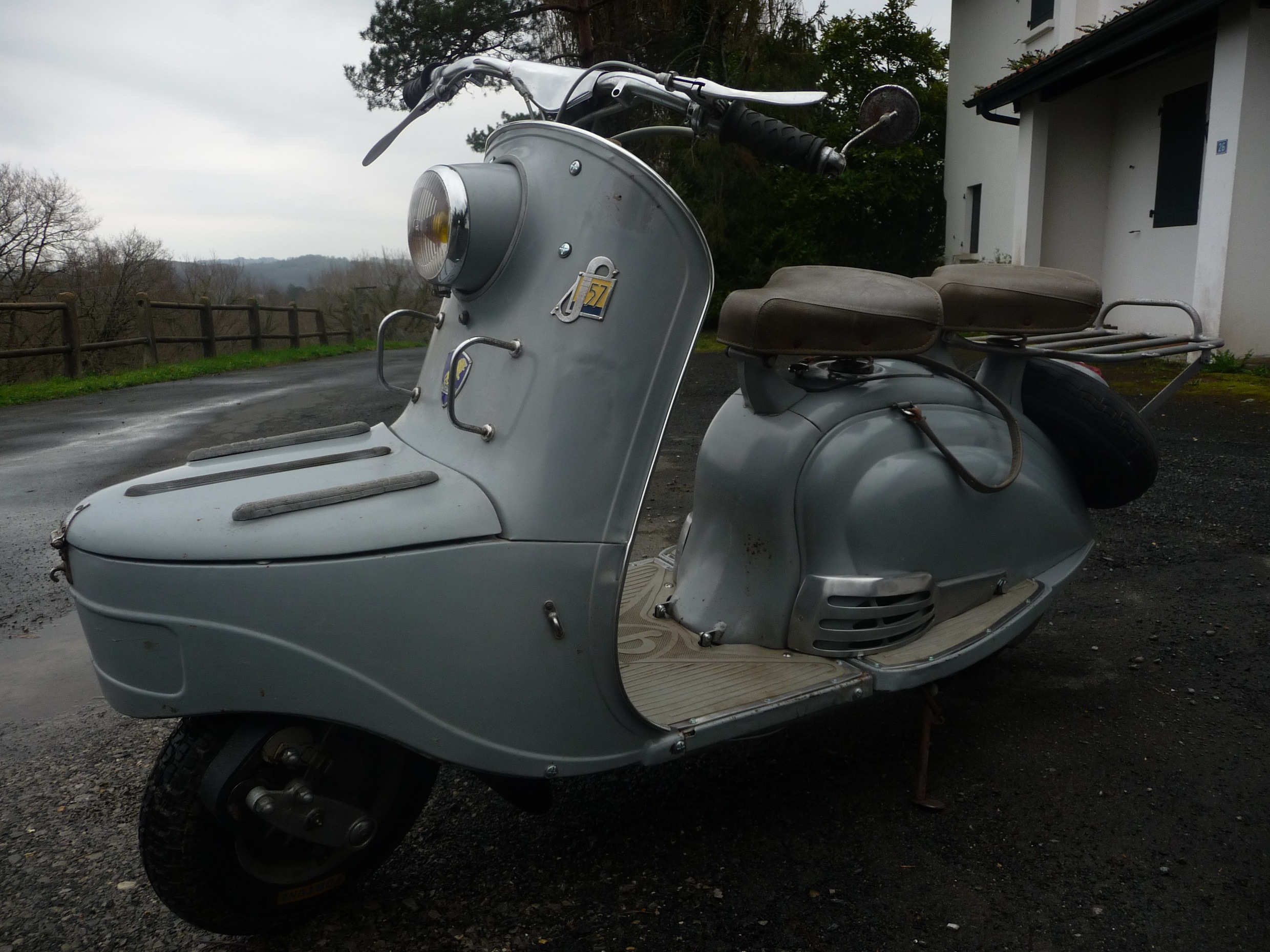

Livraison du Scoot à la maison, remontage de la coque arrière, remontage du nose avec changement de quelques vis, boulons, écrous. Quelques petits réglages de dernière minutes.
Mise en place pièces Ardor aérateur que j'avais en stock depuis quelques temps. Ouverture essence un coup de kick et ZOuuuuuuuuuuuuuuu il marche tip top !!!!.

salut ça fait plaisir de voir un balancier de roue avant bien quillé comme a l'origine ça donne une autre gueule a la machine
