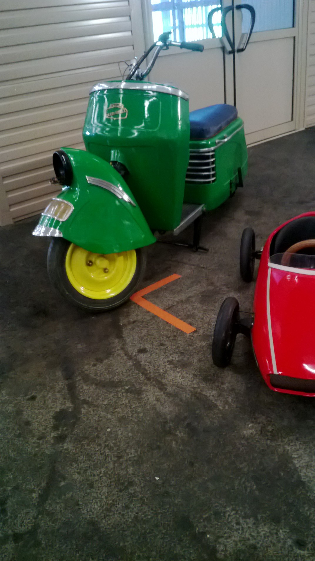

la remise en état du Bernie-John Deere se poursuit, les jantes ont été repeintes en gris clair, coloris nettement plus discret que le jaune bouton d'or et chaussées de pneus neufs.
Les caoutchoucs de suspension Neiman ont également été remplacés à l'avant (à l'arrière, c'est techniquement plus simple puisque sur le C50 c'est le fessier qui fait office d'amortisseur donc ça simplifie pas mal le problème
L'allumage est déjà remonté en utilisant les meilleures pièces dont nous disposions et cela fait vraiment plaisir de voir ce scooter renaître de ses cendres grâce à la patience et à la dextérité de Raoul

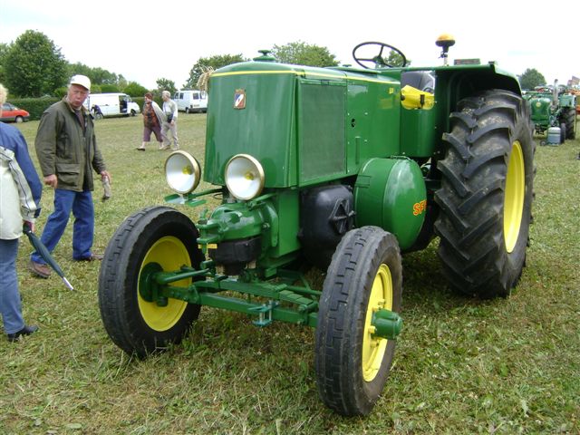

John DeereOncle Fernand a écrit :la remise en état du Bernie-John Deere
- Pièces jointes
- sfv_302.1p.jpg (41.76 Kio) Consulté 5060 fois

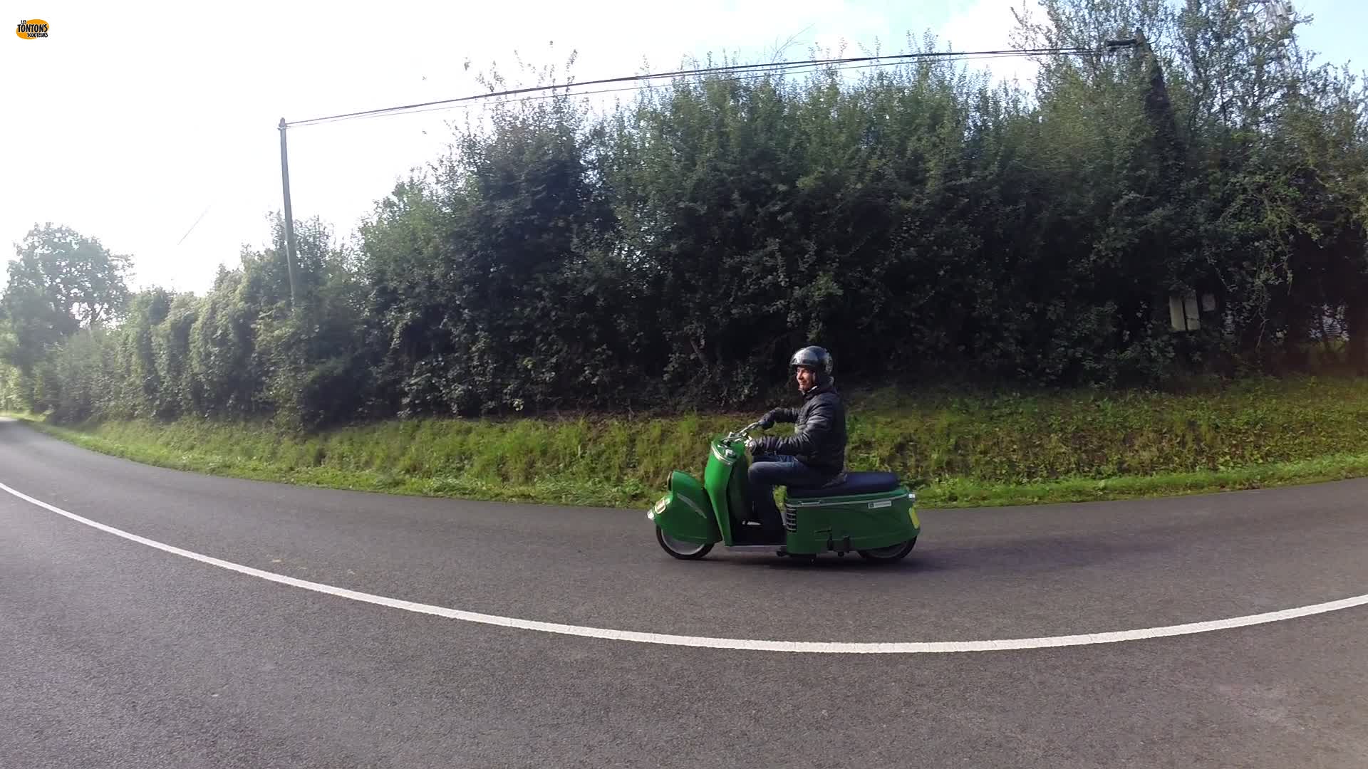

une image rare, mezigue en train de rouler avec le John Deere, avant "les évènements"
- Messages : 2139
Re: Un Berni pour se mettre au vert ... ?
Oui Eric, pas de soucis, les vidéos prouveront que le "J.D." a bien (peu) roulé.Oncle Fernand a écrit :une image rare, mezigue en train de rouler avec le John Deere, avant "les évènements"
J'ai hâte de le revoir sur les routes de campagne...
