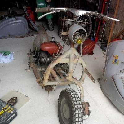

Je me suis attaqué au chantier de mon Scooter Peugeot S57.
Mon sélecteur de vitesse semblait un peu rétif ; en démontant, je me rends compte que c'est mon câble qui glisse autour de sa réa.
Sur mes Vespa, j'ai deux câbles ; sur ma Dolina, j'ai un câble, mais avec un serre-câble de petit format qui fait office de grain...
Là, il me faudrait, en théorie, un cable avec grain serti au centre (15/10).
Savez vous où je peux trouver ça ?
Avez vous une astuce à me donner pour faire un grain adapté sur mon cable ?

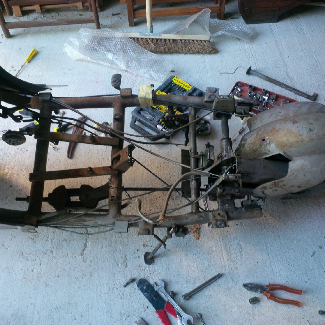

Si vous ne comprenez rien à ce que je décris ci dessous, je peux faire des photos...
Merci d'avance,

La même chose qu'un embout, mais serti au centre du cable.
A priori, un serre câble avec vis entrante en Diam 5 pourra faire mon affaire, aa moins qu-l n'existe un plomb ?
