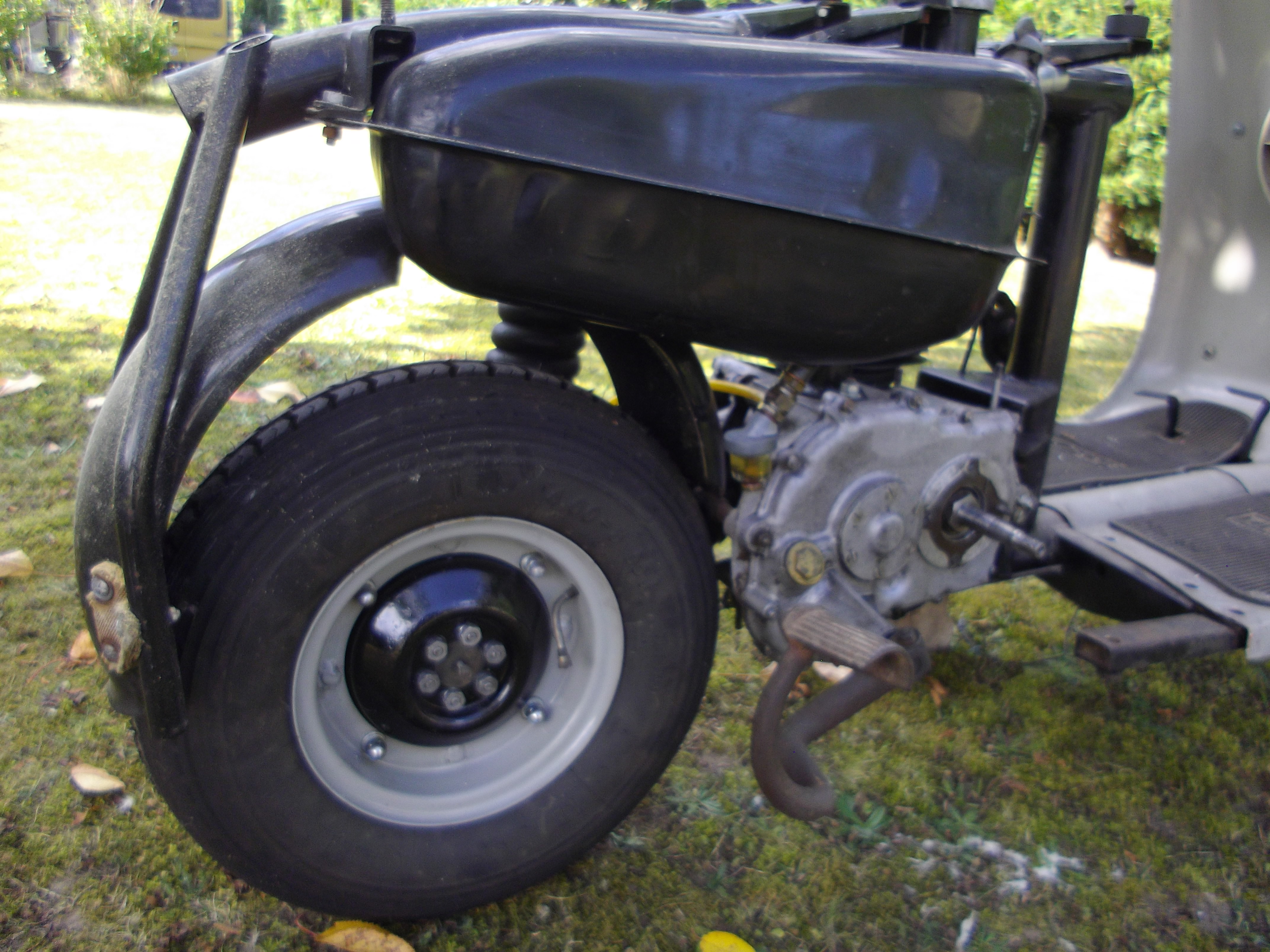

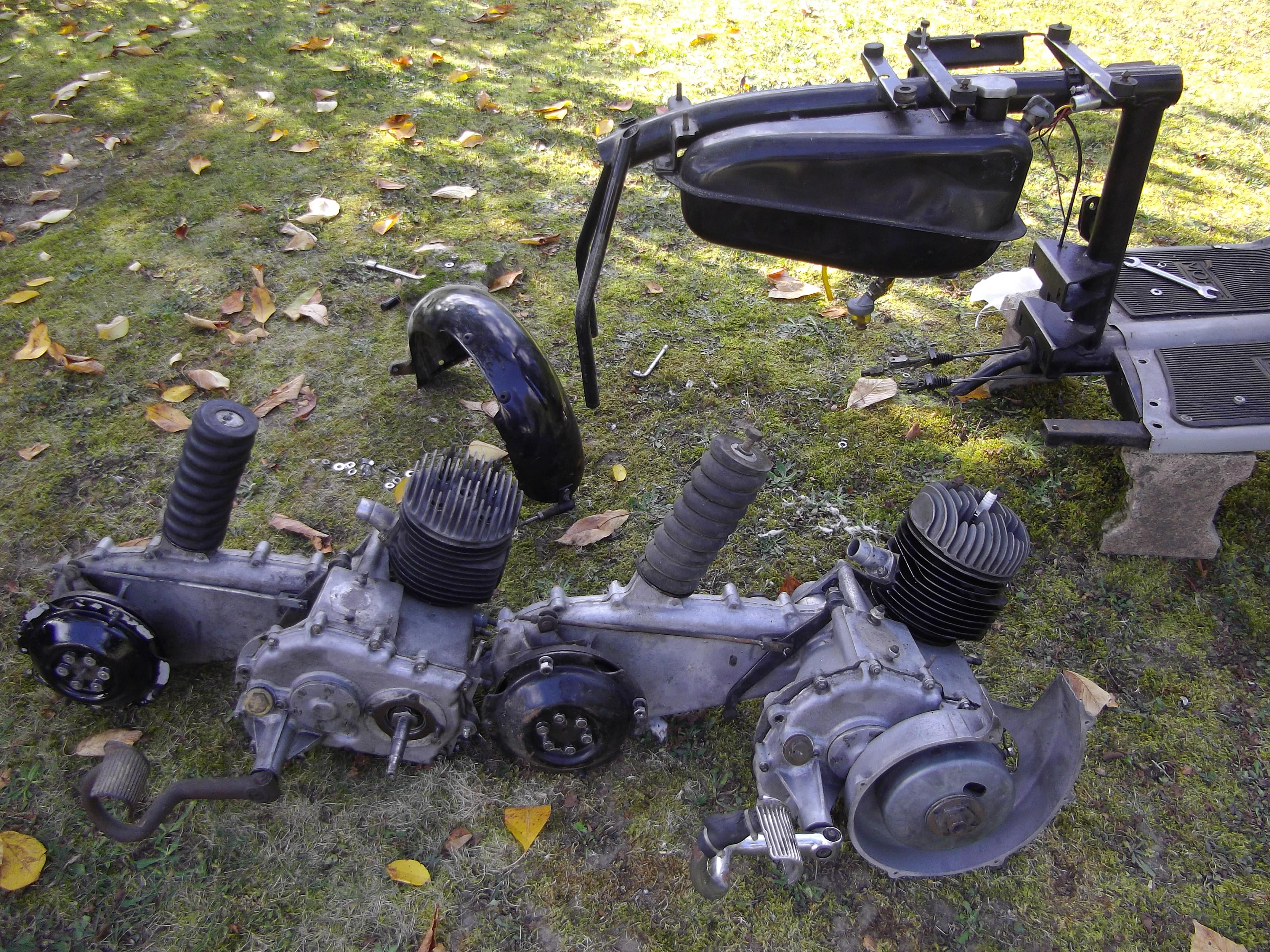

salut le moteur refait de mon paris nice restauré ne ma donnant pas satisfaction je me suis servi du mulet pour valider un moteur lui aussi refait et ce dernier me donnant entiére satisfaction je vais pouvoir le transferer en toute tranquillité sur le restauré

Quand tu dis qu'il ne donne pas satisfaction, c'était quoi le symptôme?

salut c'est le joint spy de vilo qui est trés épais sur un paris nice ( 14 d'épaisseur) avec une levre de chaque coté bon évidemment ce joint etant introuvable j'en ai trouvé sur 123 roulement 2 de 7 d'épaisseur que j'ai mis dos a dos mais malheureusement j'ai fait une erreur sur le diamétre intérieur un poil trop grand donc la pré compression n'étant pas top le moulin ne tournait pas bien et j'ai commis la meme erreur sur les deux moteurs avant de comprendre que le probléme venait probablement de la et bien m'en a pris, bon maintenant il va falloir réouvrir l'autre moteur pour rectifier le tir.
